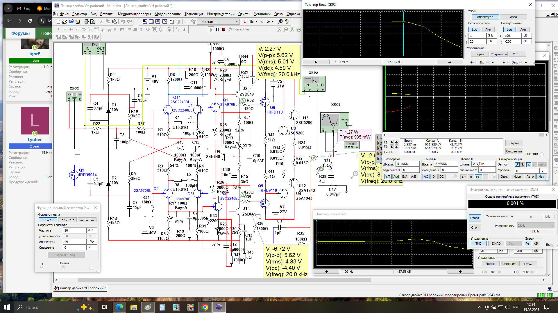

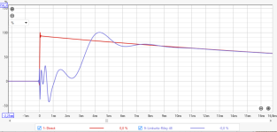

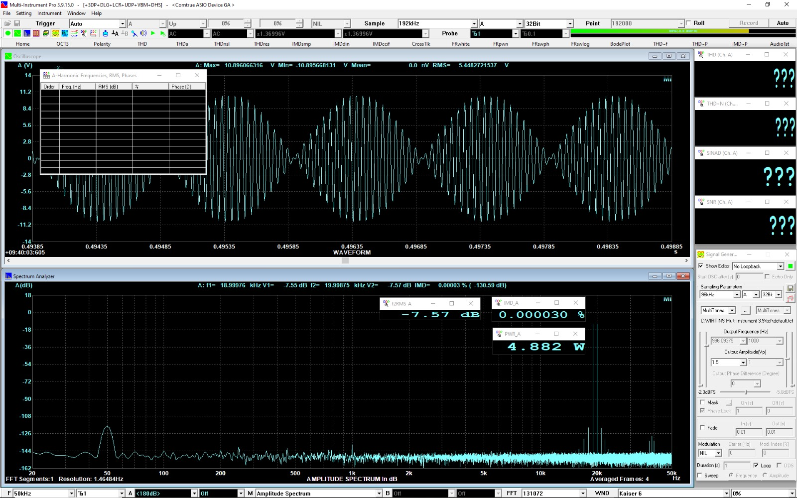

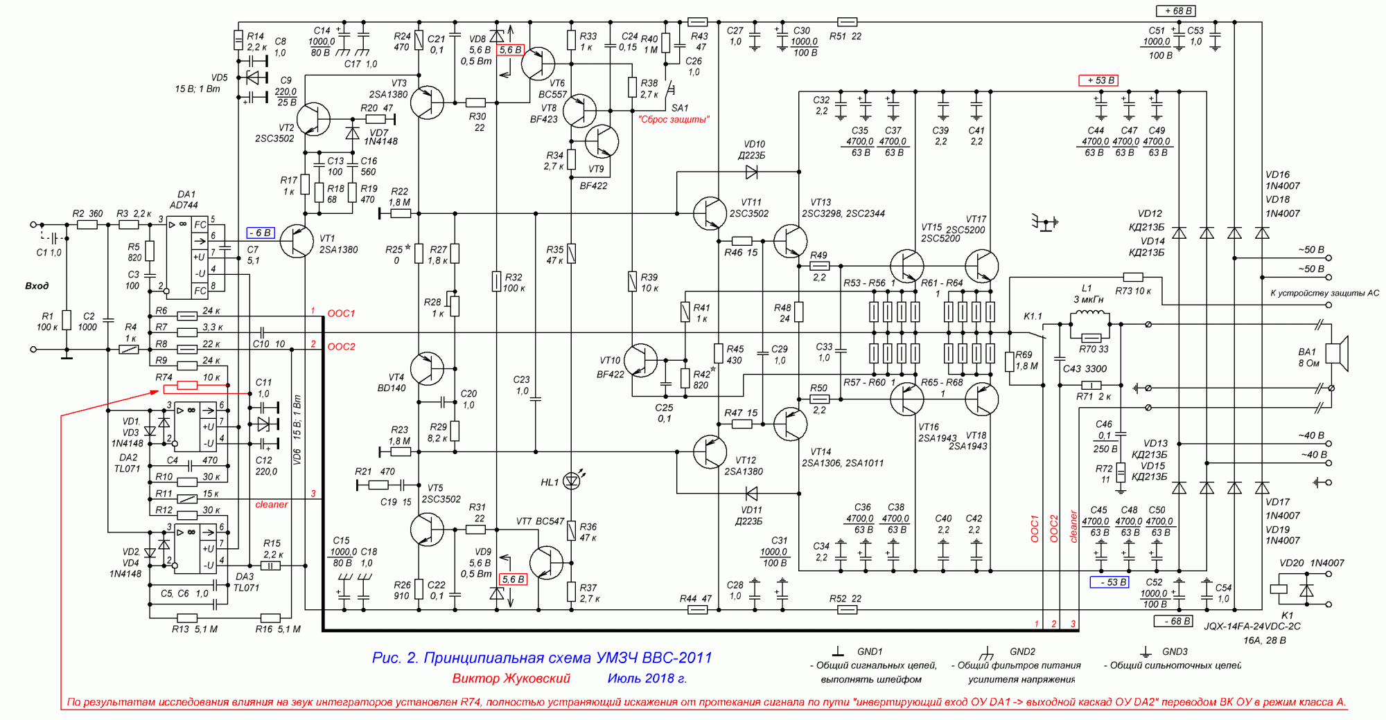

Тут господин Петров нахваливает всё херагу.. Так вот месяц или полтора назад моделировал я такую же но с БТ выходным каскадом, который лучше подходит для повторения нежели помои с литералами которые ещё и хрен достанешь.
Немножко подшаманил. В общем АЧХ у нас такая(включены задержки в развитии)
1758640268939.png 32нс без катушки 86 с катушкой. По сути похер- катушка в цепь оос не входит и борьбу с ней гр Петрова я считаю следствием мозгового заболевания, пожалуй.

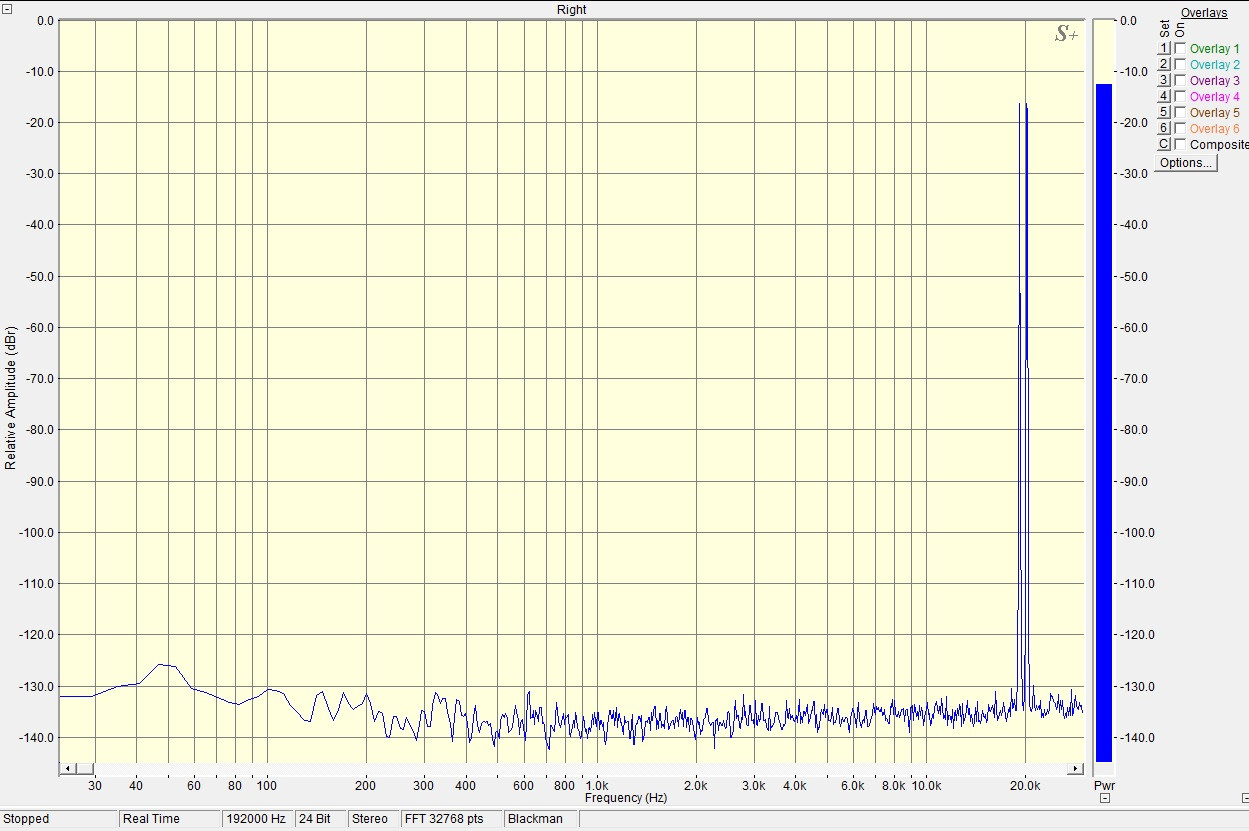

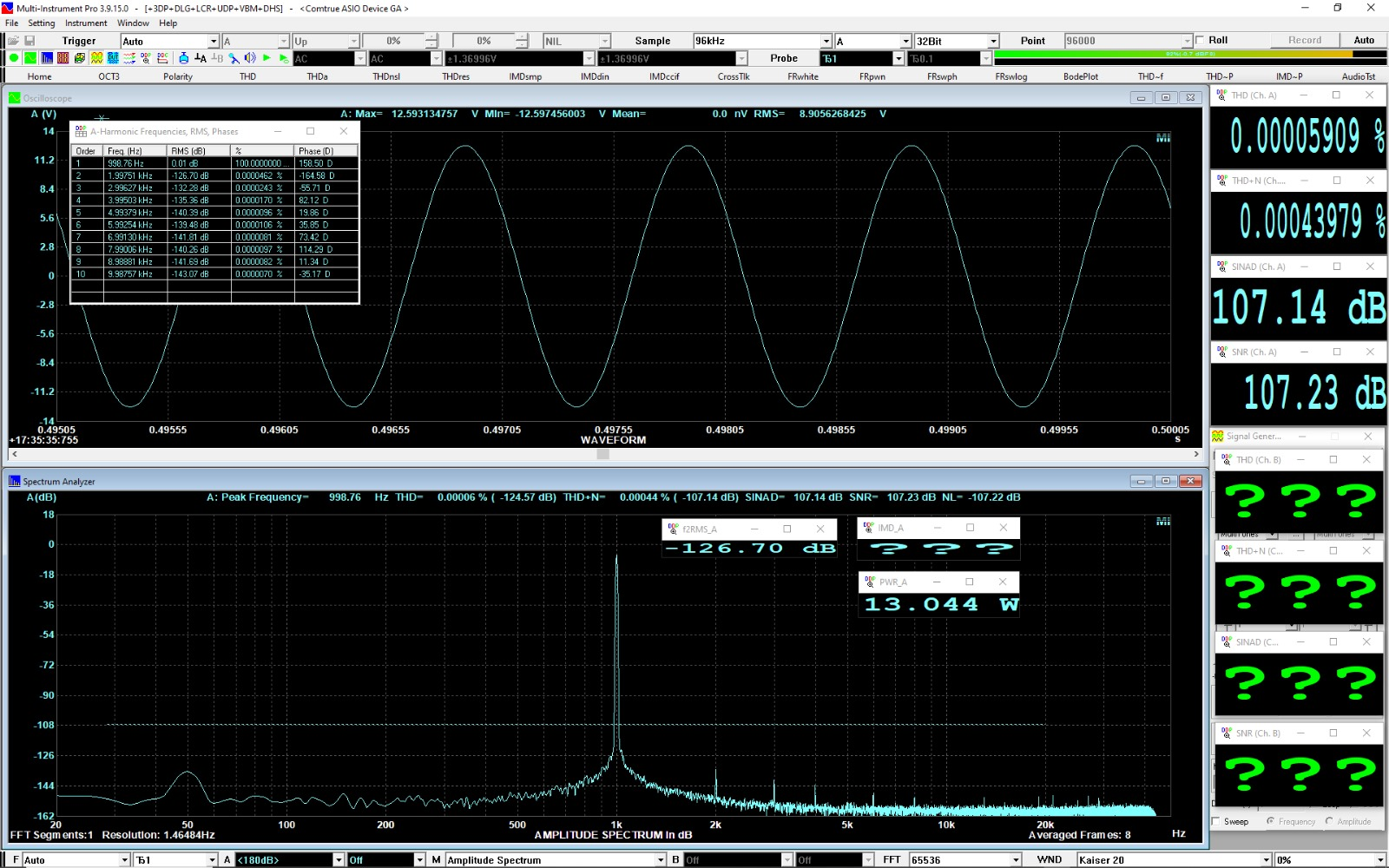

Петлевое усиление невелико, всего то 67дБ@20кГц.
1758640382287.pngоднако линейность.1758640148043.pngочень достойная.
в режиме ограничения усилитель устойчив:
меандр 20кГц
меандр 200кГц
Это всё я к тому веду что для получения низких задержек в развитии вовсе необязательно проектировать и паять помои с высокими искажениями. Задежки в развитии отдельно- искажения отдельно , эти вещи слабо пересекаются.

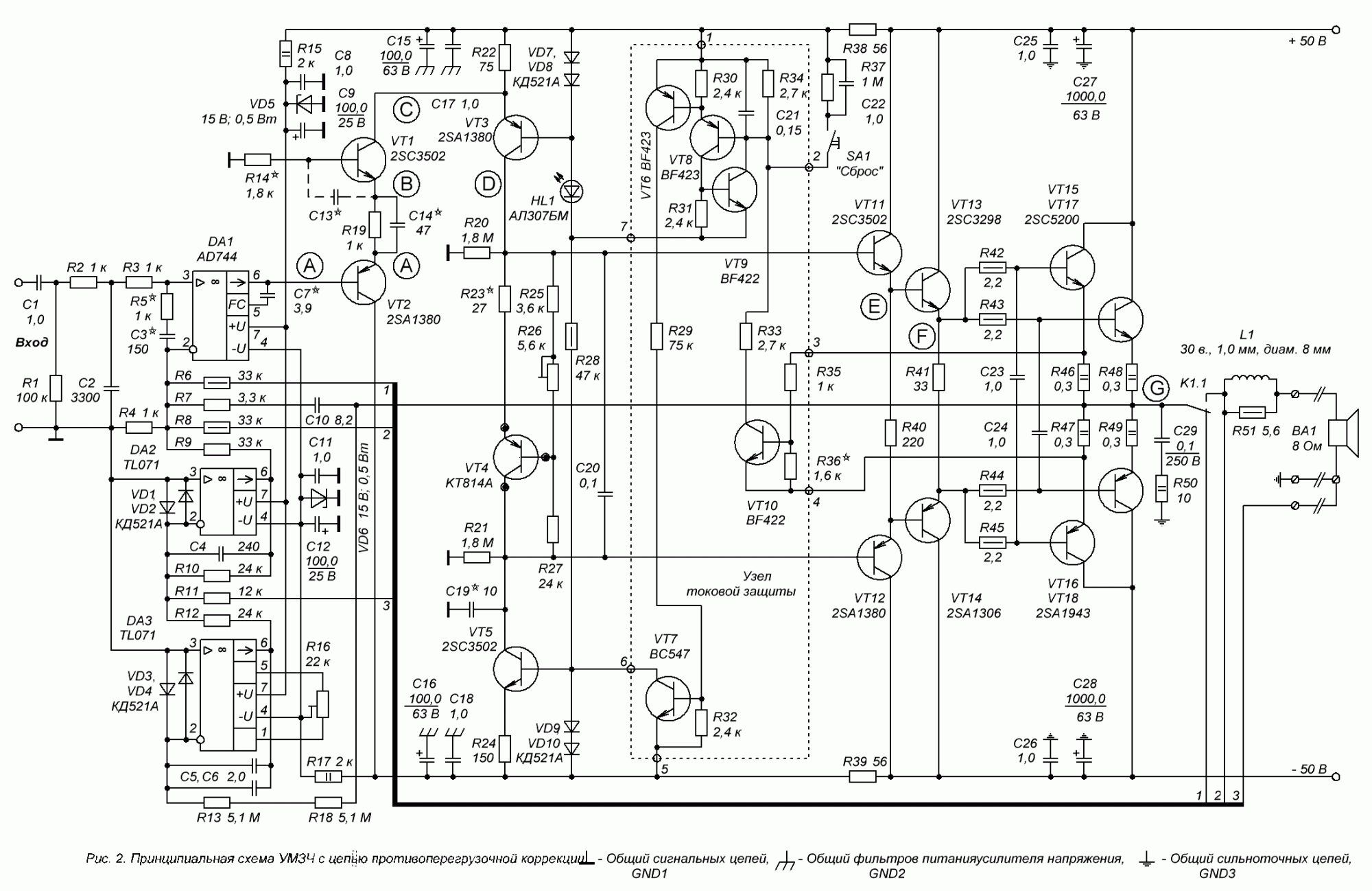

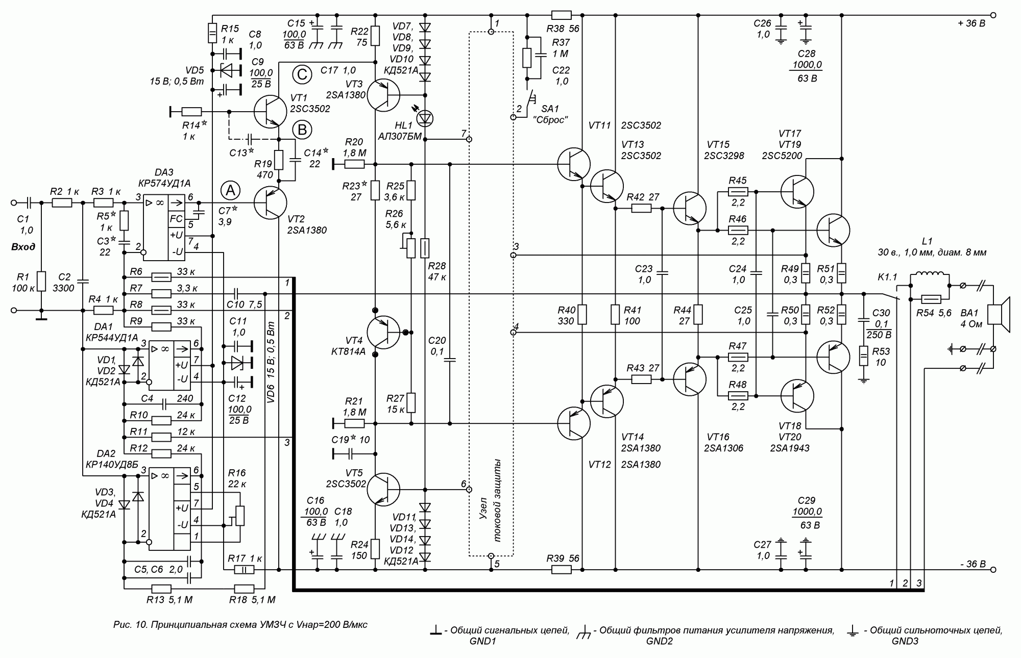

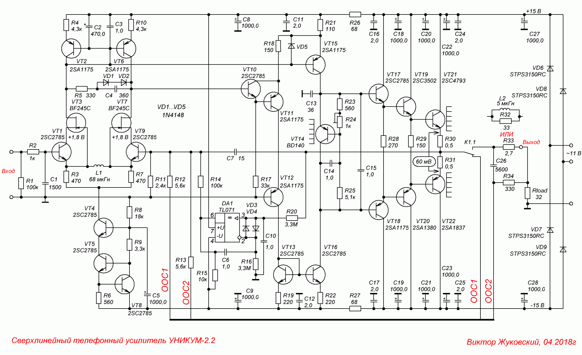

ЗЫ. это оказалась изначально схема Петрова , радиво 2018 06. Вот, указую изначального автора.
Соглашусь в Петровым - это все же уже не Хирага, а другой ТОСник, хотя и неплох. Как пробник в книгу _hm_
Единственно что, у всех этих и подобных схем есть одно ограничение- искажения ниже чем вносит входной повторитель- не получить. Вот оно и есть -120дБ.

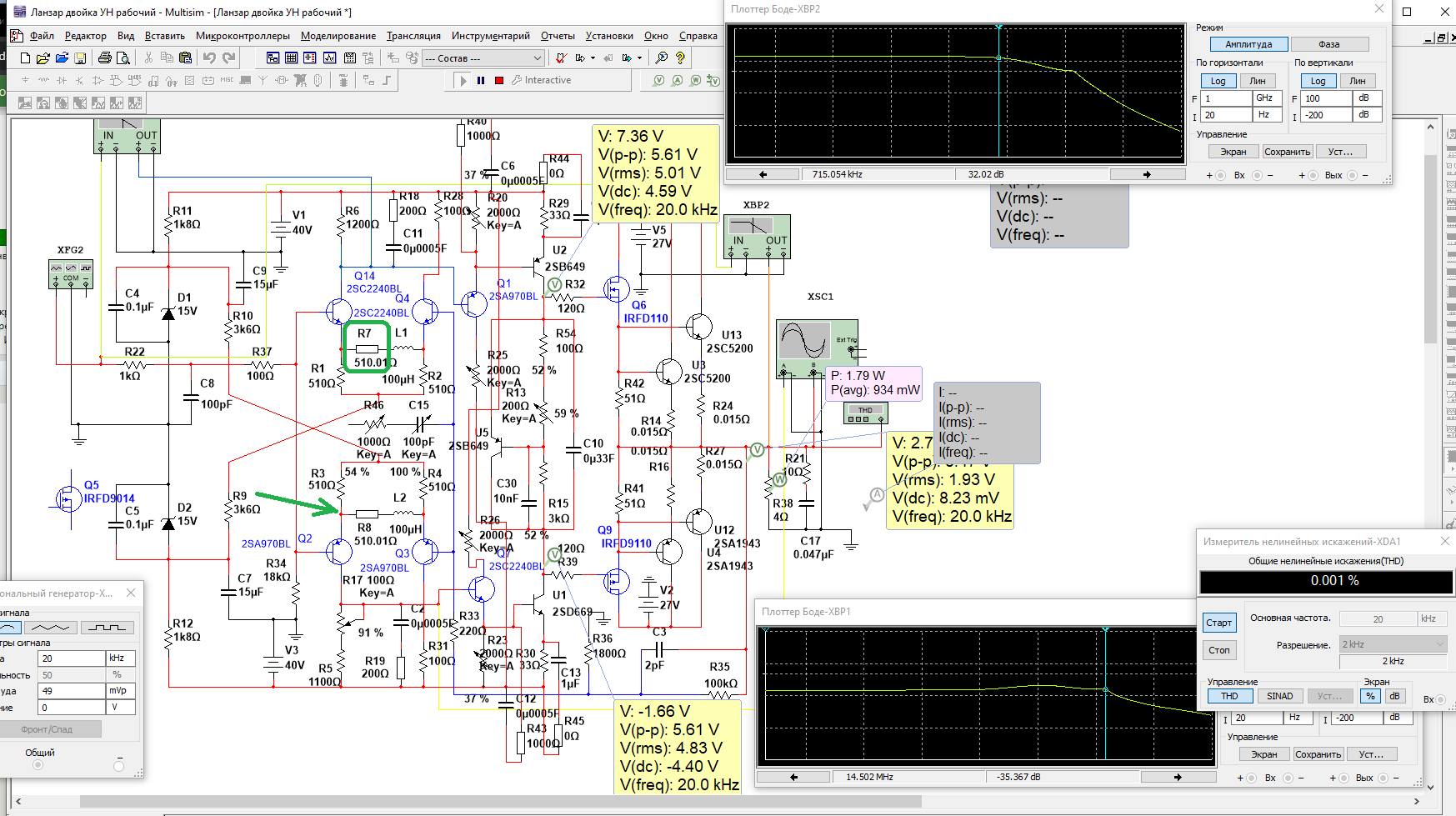

А чем лучше то? Вот давай. Я взял твою модель с первой страницы и включил её.
ой. а что случилось? а случилось то что у тебя интегратор в неправильной полярности подцеплен. Ладно, подцепим его и снимем искажения.
генератору на входе зададим напряжение поменьше, 2*1.2
ой, а что случилось? а это у нас ток покоя 12мА выставлен. Увеличим ток покоя до 150мА.
Ну вот, работает. Да только сравним со вчерашней моей/петровской схемой?
вот её спектр.
по "юбке" разница в 30дБ в пользу "моей". И чем же
а. понял. транзисторов больше в два раза. ну да, лучше прям. smile_1
И да, мне плевать марципан это пионер или вообще комсомолец.
я трачу на твою фигню впустую своё время, вот что я думаю.

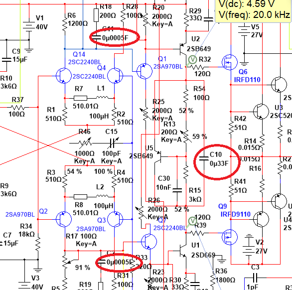

вот это заменяет плавающее питание в оу
А насчет 30 дб-ну ты-же должен понимать что это бред, там с моделями что-то неправильно у тебя-там-же все одинаково по сути

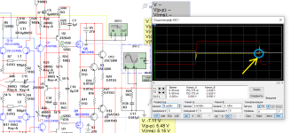

Тут мне один товарищ предложил померить напряжение между этими точками:
оказалось что здесь- 0.7 вольта, хотя на трёх переходах должно бы падать 1.5..1.8 вольта. Что вообще странновато.
буквально так: С такими напряжениями Укэ транзисторы тупо неработоспособны, куда уж с них АЧХ или ИМД снимать.
И ещё вот что:
И потом. Несмотря на видимость высокого выходного сопротивления ОЭ херкала (описка в тему!), оно - низкое, так как охвачено параллельной ООС на базу этого ОЭ.
Скорее всего тут и кроется причина высоковатых искажений.
Посмотреть вложение 152774 оказалось что здесь- 0.7 вольта, хотя на трёх переходах должно бы падать 1.5..1.8 вольта. Что вообще странновато.
И ещё вот что:
еще раз по слогам - входной каскад
входной каскад
входной каскад
вот по теме ты что-то можешь сказать?
Ранние эксперименты по ВЧ зеркалам с малыми искажениями это не по теме-та схема это развитие ВАС с малыми искажениями нагруженный на резистор, там наскоро выход присобачен.
В реальной схеме эти добавочные транзисторы выкинуть можно, так как искажения выходного каскада на порядки выше, чем ВАС.
Но суть в другом - входной каскад
входной каскад
входной каскад
В реальной схеме эти добавочные транзисторы выкинут можно, так как искажения выходного каскада на порядки выше, чем ВАС.

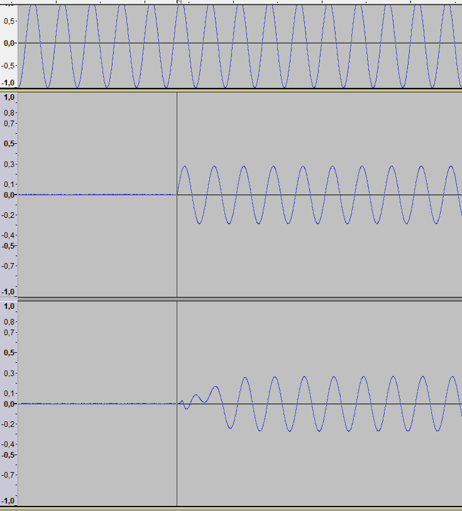

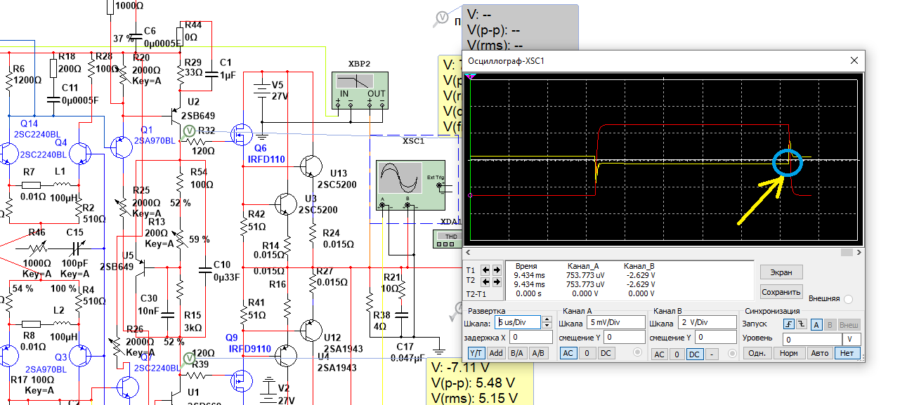

А что входной каскад? Хошь проверить как оно работает? Ой да пожалуста.
Вкорячим на вход твоего
входной каскад
входной каскад
входной каскад
вот такую конструкцию:
И запустим транзиент. кстати без входного фильтра подключение потенциометра приводит к генерации в некоторых положениях движка.
1758720119333.png получится такая разноцветная картинка. Теперь поглядим как положение движка влияет на искажения.
1758720210958.png это на вч, здесь первый шаг- минимальное напряжение на входе, пятый- максимальное, но зато потенциометр параллельно входу.
1758720319927.pngа это палка 1кГц. Тут как то всё наоборот- с ростом напряжения на входе искажения падают. Какие выводы? К сожалению убогий ВК смазывает картину до степени "тут помню а тут не помню". )
Но вообще странно..смотри, у тебя на входе усилителя - 3 В амплитудного, а на выходах УН - 0,038 В. Как так? Куда делось усиление входного каскада?

0,55 и 0,52%.
а что так много? Баксандал зачем? Не помогает?
это преобразователь напряжение-ток, там все на этом
по идее входные транзисторы должны компенсировать неравномерности друг друга.
А вот ещё из забавного:
Ставим ещё две точки снятия Кг: 33 и 44
И глядим там искажения:
0,55 и 0,52%.
А ты не догадываешься?
кстати, зачем ты самый первый файл вытащил?
Ты просил сделать посмотреть как с выходом будет тогда-это вообще-то ВАС просто был.
потом были другие версии.
входной каскад
входной каскад
А вот ещё про резисторы которые на выходе УН, помнишь такие?
Меняем сопротивления этих резисторов директивой .step param R list 10k 50k 100k 200k 10g и смотрим, что вышло.
Странно, по некоторой логике которую я читал не очень давно искажения должны быть чем меньше резисторы тем меньше. А чёт не так всё?
Ты - автор схемы. Ты и должен пояснять. А я так, погулять вышел
входной каскад
входной каскад
ты угадал: это - как раз выход входного каскада х33. Чо там 0,55% искажений?
Почему столько много? Зачем Баксандал?
1758725190065-png.152796
Ты дефективный?
там ток выходников 18 ма.
А причём тут выходники если это искажения на входе УН? Это наверное значит что входной каскад так искажает? или нет? или да? Ты жеж автор , расскажи мене.
А что такой ток то мелкий выставил? у тебя же вроде параллельник там?
Можете пояснить необходимость первого полюса за звуковым диапазоном? Зайдём так сказать, с другой стороны, в ЦАПЕ фильтры на ОУ с первым полюсом на 10 Гц, как-то работают. Потом усилитель с первым полюсом на тех же 10 Гц возьмёт и всё испортит. А сделаем 200 - и чтоли он вернёт всё, что ОУ "испортил" Вот как так?
до первого полюса глубина ООС постоянна, стабильно и выходное сопротивление что благоприятно сказывается на качестве работы. У таких усилителей и ГВЗ как правило имеет малое значение, не более 100 нс.

Ещё разик модель с точками замеров.
3,408
275,619
2,608
