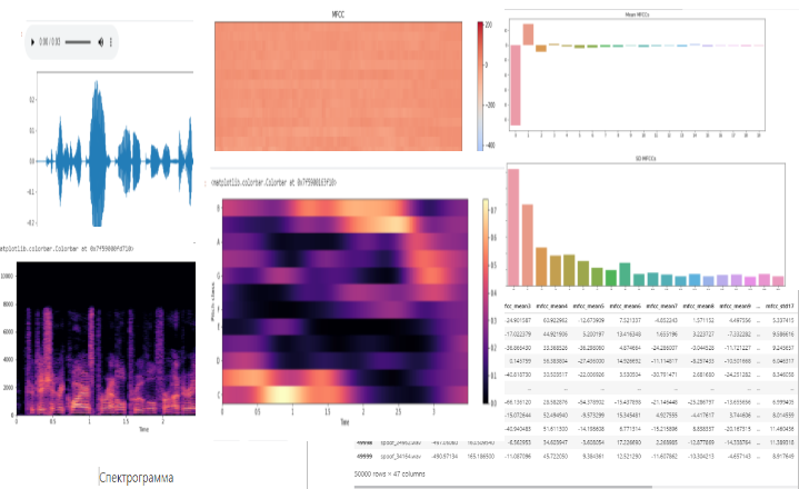

Надо бы нетрадиционные искажения самопальных унч выделять при помощи так называемого кепстрального анализа. И это не очепятка. Есть такой – пусть программеры прогу такую напишут, а мы поглядим.

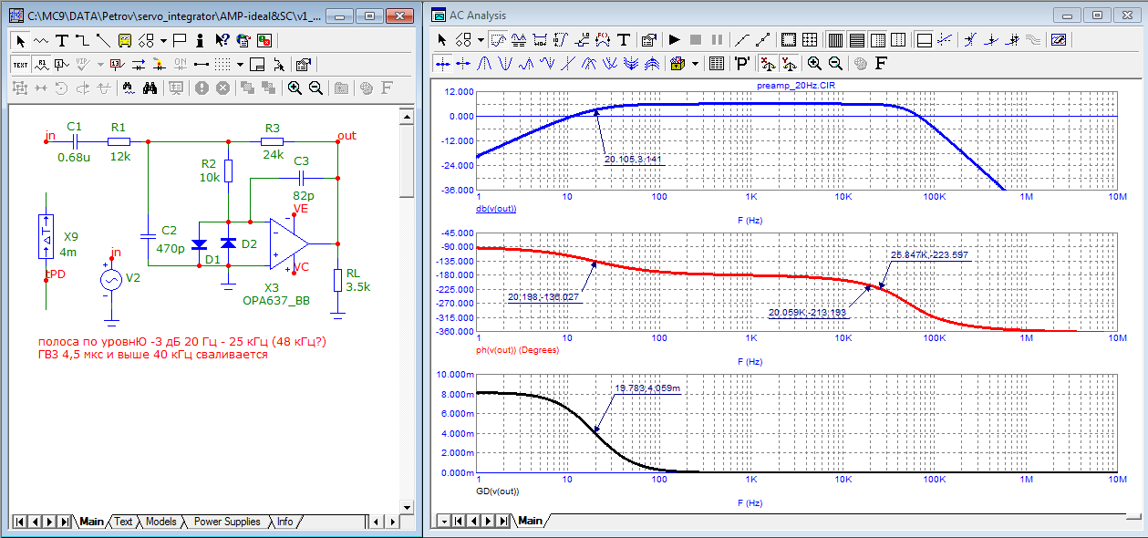

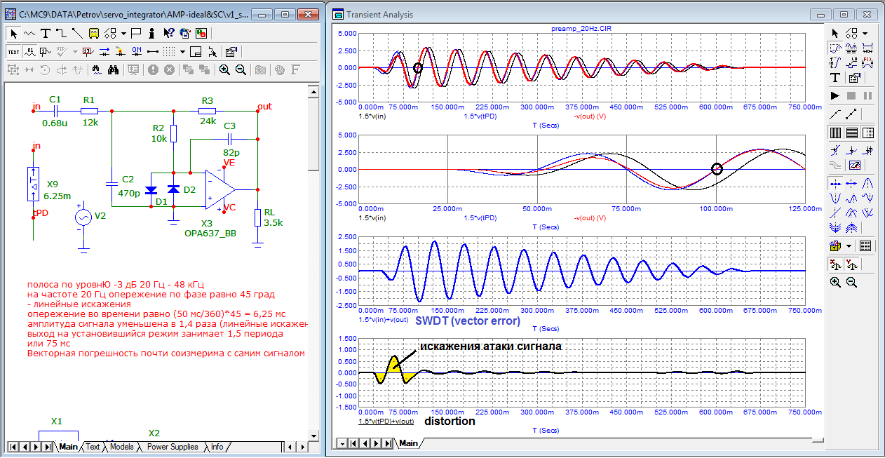

начните с определения линейных и нелинейных искажений. По моим понятиям эти искажения можно измерить только в установившемся режиме на синусоидаьных сигналах. Например на диаграмме Боде снятой в малосигнальной области есть график АЧХ (линейные искажения) и график ФЧХ (фазовые искажения). Алдошина все чаще заостряет внимание на искажения во временной области. Для Хуана Пабло приведены и реально измеренные времена атаки некоторых инструментов
p.s.
вот линейные искажения и искажения атаки во временной области (сколько процентов можете прикинуть сами)

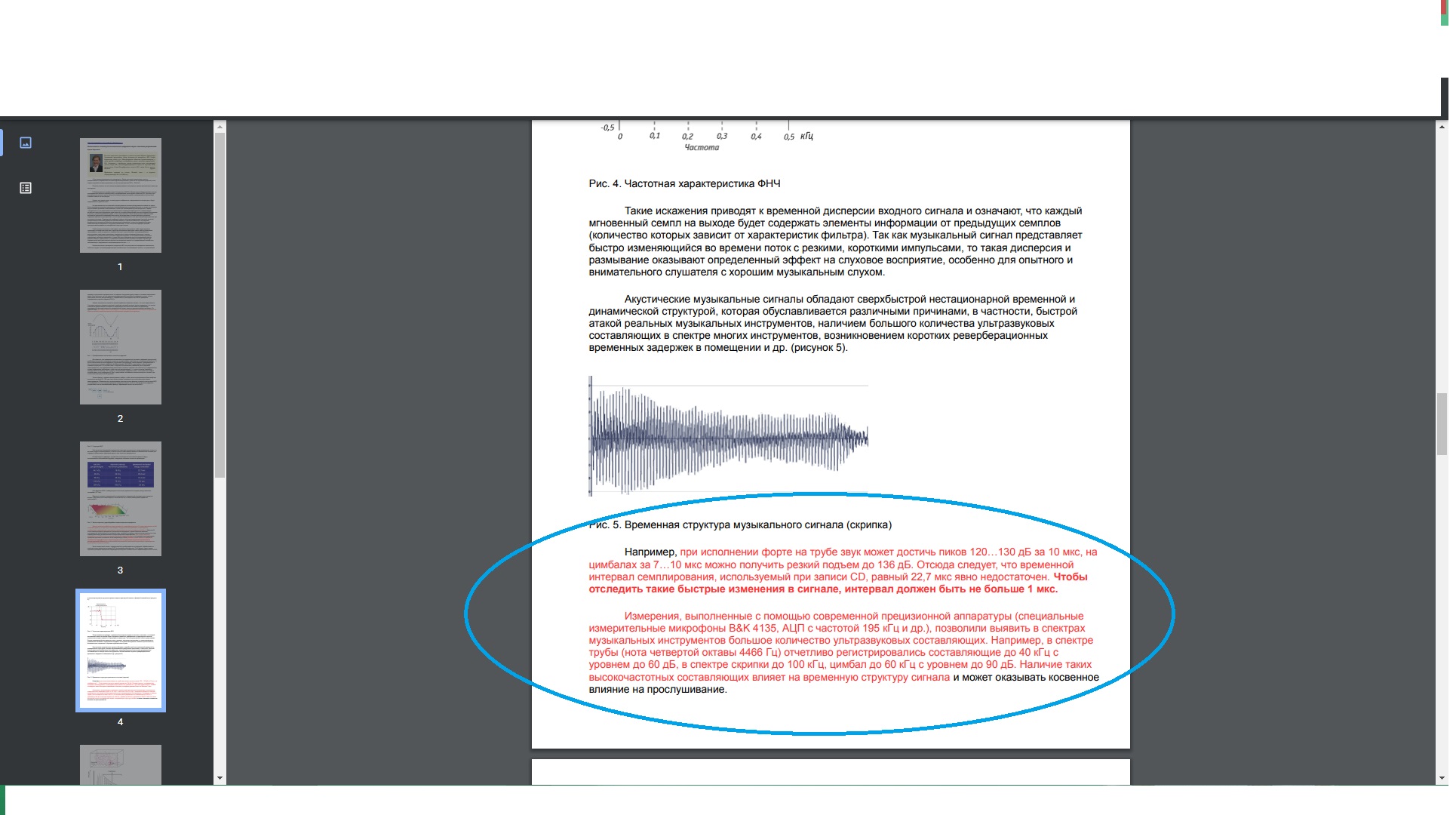

Ну, что я говорил - длительность атаки у музыкальных инструментов может достигать нескольких МИКРОСЕКУНД, а не МИЛИСЕКУНД!
Приведи хоть один инструмент с атакой в несколько мкс - посмеемся вместе.
Почитай статью Алдошиной. тут уже две ссылки. Я что должен статью тебе пересказывать?

Значит ты не понял, о чем я говорил. Если человек слышит разницу в ненатуральности музыкальных звуков записи и оригинала с низким семплингом, это означает, что он слышит разницу в атаке у музыкальных инструментов или в скорости нарастания фронтов у тест-сигналов типа меандра. Это элементарно, Ватсон!
порог для времени установления (как и для времени спада) для частот ниже 1000 Гц оказывается равным =1мс, для частот 1…10 кГц =0,5мс. Таким образом, изменения времени атаки и спада звукового сигнала, меньшие этих пределов, оказываются незаметными для слуха.

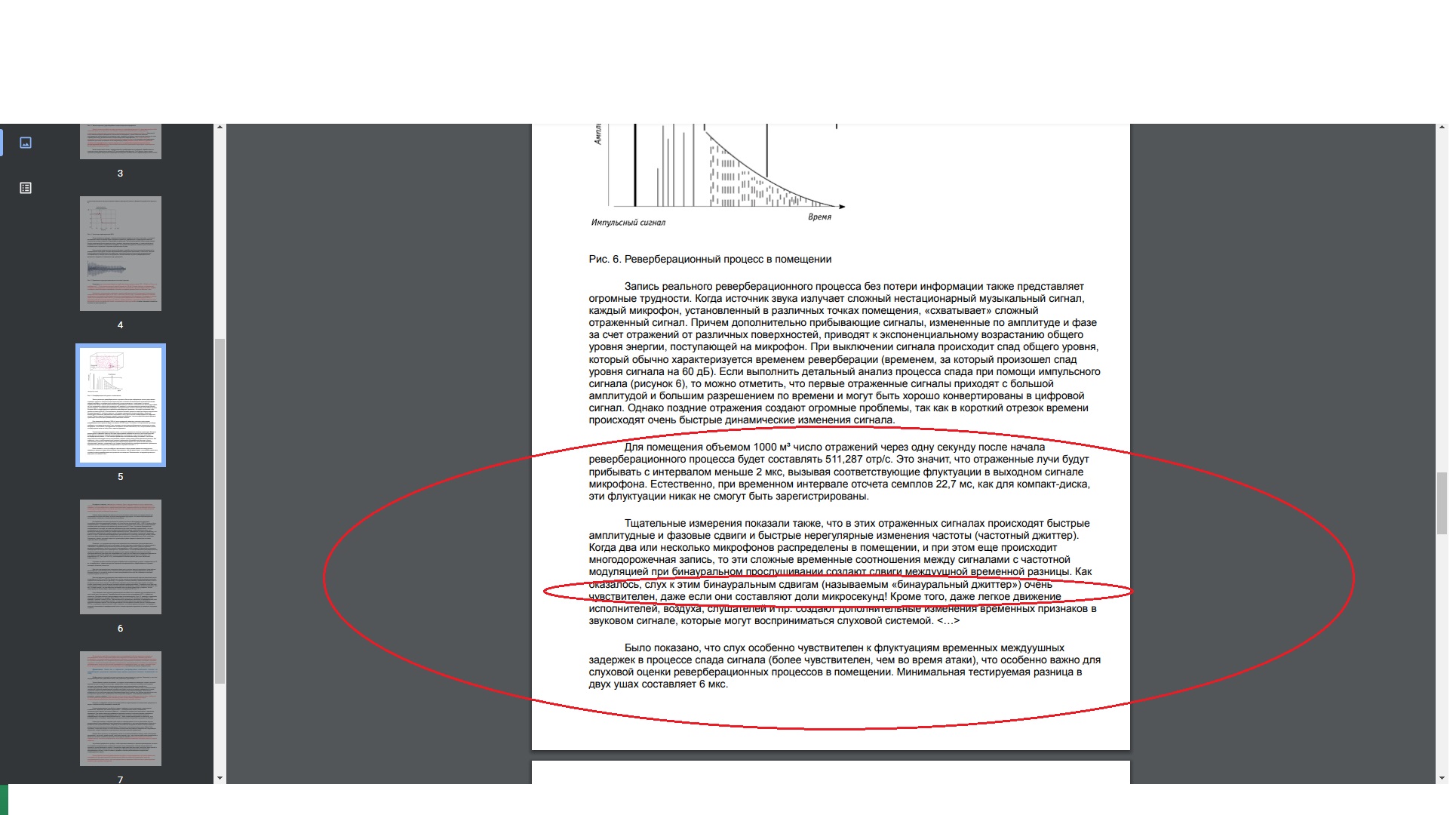

Да поймите вы наконец, что музыка, это не постоянный сигнал типа синуса на 1000 Гц!!! Это последовательность ( как минимум двухканальных) импульсных сигналов со сложными, быстроменяющимися спектрами И ( ЭТО ОСОБЕННО ВАЖНО) - с огромным числом всевозможных переотраженных сигналов, которые и определяют эффект натуральности звука или становятся заметными для слуха человека в виде его специфической окраски в различных УНЧ, АС и КП.

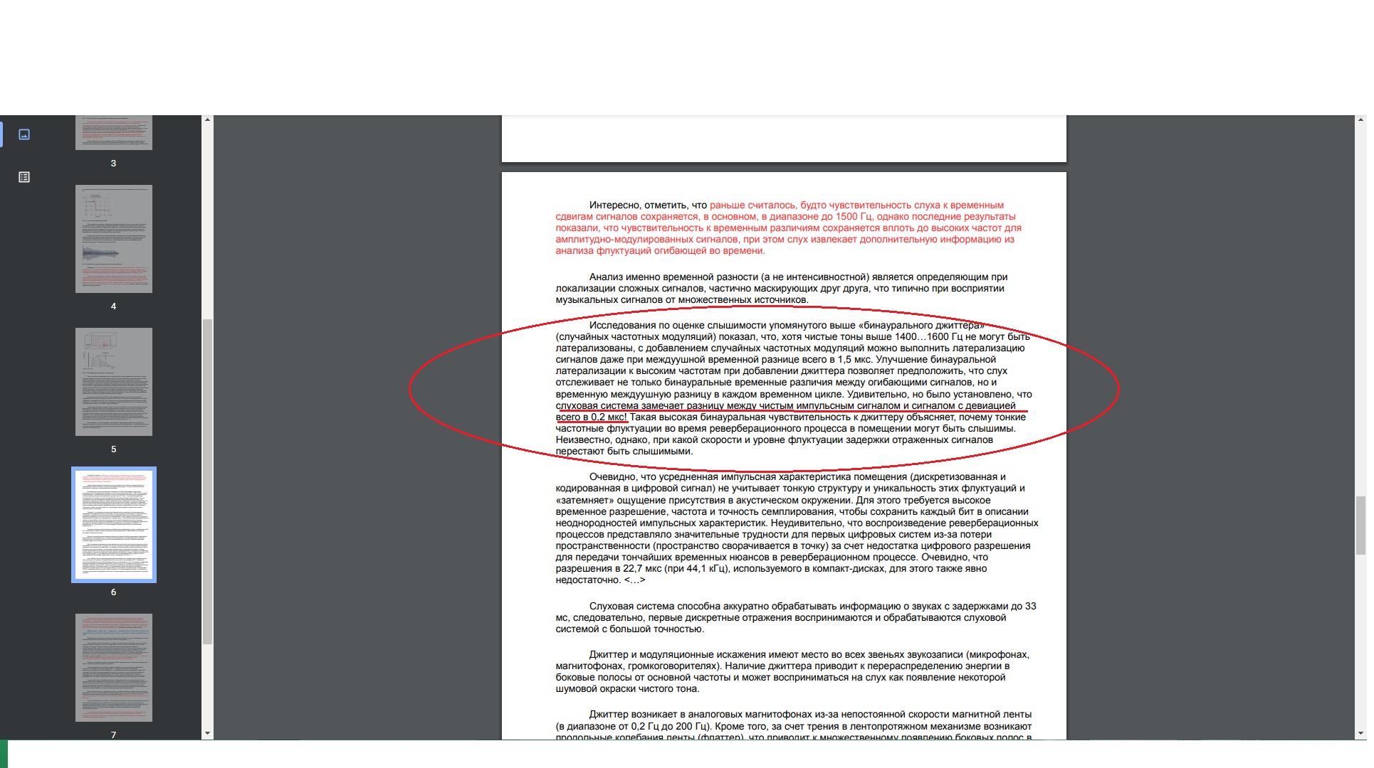

Исследования по оценке слышимости упомянутого выше «бинаурального джиттера» (случайных частотных модуляций) показал, что, хотя чистые тоны выше 1400…1600 Гц не могут быть латерализованы, с добавлением случайных частотных модуляций можно выполнить латерализацию сигналов даже при междуушной временной разнице всего в 1,5 мкс. Улучшение бинауральной латерализации к высоким частотам при добавлении джиттера позволяет предположить, что слух отслеживает не только бинауральные временные различия между огибающими сигналов, но и временную междуушную разницу в каждом временном цикле. Удивительно, но было установлено, что слуховая система замечает разницу между чистым импульсным сигналом и сигналом с девиацией всего в 0,2 мкс! Такая высокая бинауральная чувствительность к джиттеру объясняет, почему тонкие частотные флуктуации во время реверберационного процесса в помещении могут быть слышимы. Неизвестно, однако, при какой скорости и уровне флуктуации задержки отраженных сигналов перестают быть слышимыми
Вот и дошли до головы человека. Поговорим про расстояние между двумя "ухами", глубине улитки и разностью в размерах голов индивидуумов. Посчитаем, чему равно расстояние в 0,2 мкс ... ОППА, оказывается 68,6 мкм (это же 5 МГц). И что ты собираешься литерализировать на частоте в 667 кГц (выявляя временной интервал в 1,5 мкс или расстояние в 0,51 мм) - главное дело, во время данного исследования, не покачивай и не тряси головой (более чем на 0,25 мм).

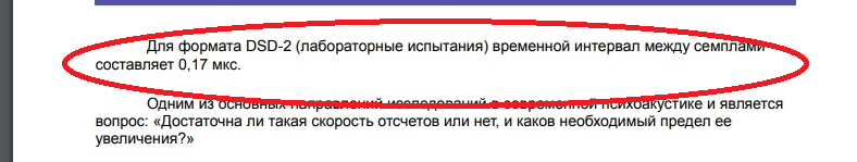

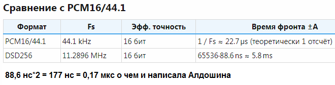

да он вообще не понял про что статье речь.
алдошина сама не понимает что такое дсд.
    9.9 KB · Просмотры: 64
Там разрешающая способность по времени и предельная крутизна фронта, которую можно записать и воспроизвести 0,17 мкс. Что ещё собрался вычислять?
за сколько времени сигнал изменится от минимального до максимального
при 16 бит
что тебе не ясно-меандр.
3,340
267,974
2,571
