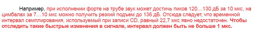

При крутом фронте за 0,17 мкс. Ты не учитываешь, что у процессора, который обрабатывает цифровой, кодированный сигнал тактовая частота может быть 1-3ГГц.

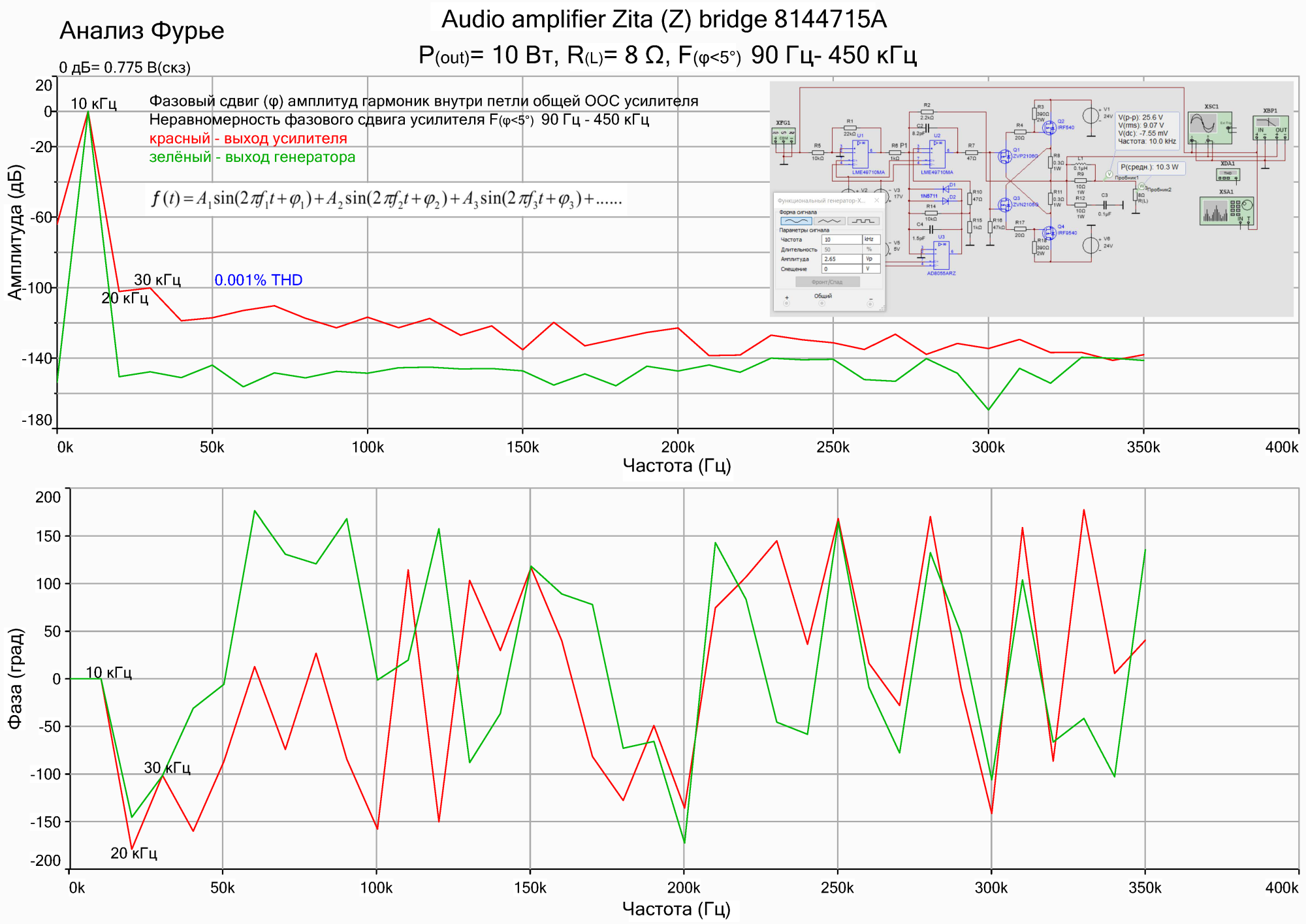

Фазовый сдвиг амплитуд гармоник внутри петли общей ООС усилителя.

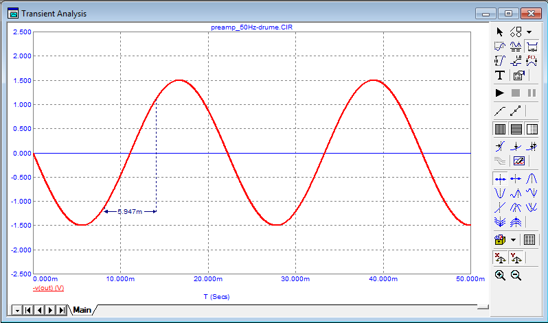

И если у CD-Audio время фронта ≈ 22 µs, то DSD может сделать и полный фронт в 128 раз быстрее, т. е. за 22,7 мкс/128 = 0,177 мкс, а не за 5,8 мс
Время фронта 5,8 мс соответствует примерно частоте 50 Гц. По твоему получается что этот формат не может записывать сигналы с частотой выше 50 Гц

Ну, что я говорил - длительность атаки у музыкальных инструментов может достигать нескольких МИКРОСЕКУНД, а не МИЛИСЕКУНД!
Научитесь читать. Там написано о возможностях регистрирующих микрофонов и требованиях к ним, чтобы они обеспечивали более высокие, нежели тестируемые системы. Про атаку музыкального инструмента там ни слова.
Ну вы уже поняли, да? Если бы у музыкальных инструментов были такие атаки и мы их могли слышать, то наш частотный диапазон сверху был бы не 20кГц, а выше. Поскольку наши возможности слуха связаны с инерционностью слуховой системы и способностями нейронов к восприятию стимулирующих воздействий. Ну не могут они молотить постоянно с неограниченной частотой, это же химические реакции по передаче потенциала возмущения по цепочке до мозга.

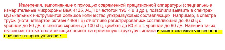

Сказанное означает, что спектральные составляющие были зарегистрированы аппаратурой. Однако это не эквивалентно тому, что вы сможете их услышать и это даст нам какую-то разницу в звучании.
Приведу пример. Знаете ультразвуковые отпугиватели от собак? Так вот с некоторого расстояния при включении оцущается некоторое давление, оказываемое на перепонку излучателем, но звука мы так и не слышим. Ну, если там механический резонанс чего-то в звуковой полосе не вылезет, например часть корпуса на собственной частоте или еще что-то... И хорошо, иначе мы бы отпугивателями собак и себя глушили.
Вот тут Алдошина сразу делает оговорочку "может оказывать". А может и не оказывать. Так что 50/50 получается, как с динозавром в анекдотеsmile_1
Пока что значит рабочая гипотеза, которую нужно исключить для научной достоверности. А вы беретесь на эту беллетристику опираться как на уже состоявшийся факт? Я вот лично не стану.
