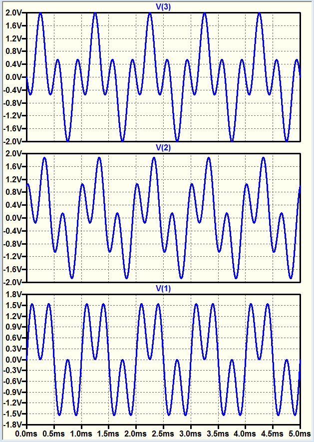

Касательно меня - после того как я сделал измерения влияния на сигнал того же пассивного кроссовера, и увидел его влияние на сигнал, это без учёта корпуса АС и динамика, я немного прозрел, когда я сделал измерения звука в точке прослушивания, я окончательно охладел к высоким ТТХ уся. Те линейные и нелинейные искажении которые вносят в сигнал АС+ комната, это прсото не сопоставимо большее влияние на сигнал, чем вносит среднестатистический АВшник....
Ниже результаты измерений во временном домене влияния на сигнал фазовых характеристик трёхполосного кроссовера типа LR48 с частотой деления 300Гц и 3кГц. На картинках сумма трёх электрических полос т.е. сравнивается электрический сигнал на входе кроссовера с суммарным электрическим сигналом на выходе кроссовера. АЧХ уся и суммы выходов кроссовера - ровные.
Степ респонз хорошо показывает как проявляет себя групповая задержка в временном домене.
Далее смотрим как это групповая задержка влияет на сигнал. С верху входной сигнал, с низу сумма трёх полос. На результатах измерений очень хорошо и отчётливо видно то, что линейными искажениями обыкновенного уся по отношению к линейным искажениям кроссовера, можно смело пренебречь.
Посмотреть вложение 147357Посмотреть вложение 147355Посмотреть вложение 147356
И это всё происходит до динамиков в АС и комнаты, по этому я не вижу смысла в погоне в усях за малым GD для улучшения звука из АС, т.к. фундаментальная проблематика наличия GD в звуке, это не усь, а кроссовер, динамик, ящик и комната. Ну и так, шаг за шагом делая те или иные измерения микрофоном и звуковой картой, можно много чего показать такого, чего усилителестроители пытаются устранить в своих усях когда это в самих АС на порядки выше…. Но оно им надо? Они то точно знают, что усилитель с сверхнизким Кг играет лучше всех. В прочем это дело каждого, если человек уверовал что малое GD в усе улучшает звук из АС, то всё, он это будет слышать, это всё банальная психология.

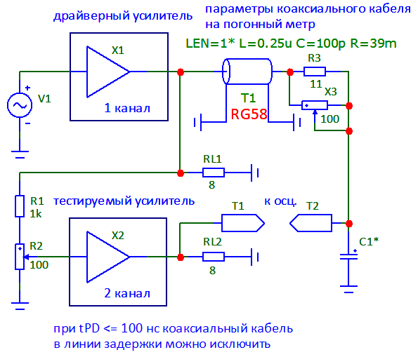

_stopeИ вы зря тут критикуете Петрова в его попытках выявить искажения типа бурстов в сигналах близких к импульсным - музыкальным.
Единственное, что нужно изменить в тест - сигналах Петрову, это применять не пачки синусов, а пачки сигналов с большим числом гармоник, например в виде пачек меандров (сглаженных по спектру с помощью входного ФНЧ в УНЧ).
Я тут уже почти пол года предлагаю подать на вход УНЧ не синус или меандр и в установившемся режиме сравнить сигнал на входе УНЧ и на его выходе (после ФНЧ),
а использовать существенно другой тест - сигнал и другой способ тестирования.
Мы подает (также через ФНЧ) не меандр, а пачки меандров с частотой повторения этих пачек, допустим 0,5-0,05 Гц. И сравнивать мы будем не просто меандры в установившемся режиме, как это делали раньше, а именно пачки меандров. И анализируем их форму, в основном, на участке времени длительности фронтов этих пачек.
Вот в чем заключается ноу-хау и суть моей рацухи.
Естественно можно в общем тест - сигнале варьировать и частоту повторения пачек и их скважность и частоты и уровни сигналов заполняющих эти пачки (например меандры на частотах 33,5 ; 56; 89; 156; 345; 578; 1560; 3290; 4567; 8754; 1703; 1998 Гц и с уровнями, например от 0,01 до 1,01 В с шагом в 0,1В). Возможны еще более сложные тест-сигналы, где меандры представлены, например в виде суммы меандров с указанными частотами сразу в каждой пачке, чтобы таким образом сгенерить как можно больше частот гармоник от каждого из меандров на разных, не кратных частотах.
А точность работы по такому тест - сигналу, того или иного УНЧ, можно потом рассчитать в виде СКО или по упрощенной методике - путем вычитания сигналов на входе и выходе УНЧ после энергетической нормировки сигналов.
Тут сразу будут исследования и переходных процессов и АЧХ и нелинейных искажений и интермодуляционных искажений во времени у УНЧ или любого другого линейного усилителя, например ОУ.
Ну, и каков для этого разброс параметров элементов ФНЧ? А он, внезапно, должен быть на порядок ниже ожидаемого коэфициента гармоник измеряемого усилителя. То есть, нам нужны резисторы и конденсаторы с допуском 0,000.001%.
Давай, мотнись мэтэлыком на Али, купи нам таких. Иначе, если допуск будет больше, мы не сообразим, это фильтр поднял гармошки, или усилитель. Фильтр - штука простая: на 0,001% изменился импеданец конденсатора или сопротивление резистора, выходное напряжение тоже изменится на ту же величину.
Кроме того, сами монтажные провода должны будут иметь нормированное сопротивление и ёмкость относительно земли/входа фильтра. Не знаю, сам придумал - сам купи и НИОКР проведи. Тут академиков нет, ЦУ давать некому.
