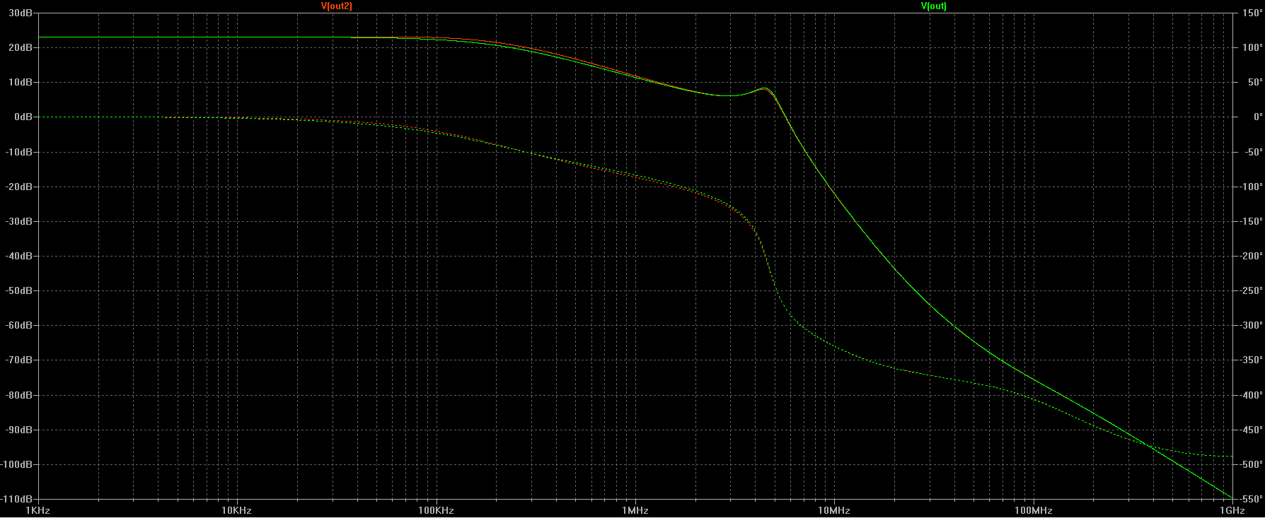

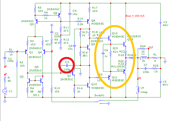

Модель К157УД2, по которой сделано с десяток усилителей.
Стрелами показаны резистор нагрузки УН и директива на изменение его сопротивления: от 1к до 101к шагами по 10 кОм.
С ростом сопротивления нагрузки петлевое увеличивается.
выходное сопротивление УНа в петле ООС низкое

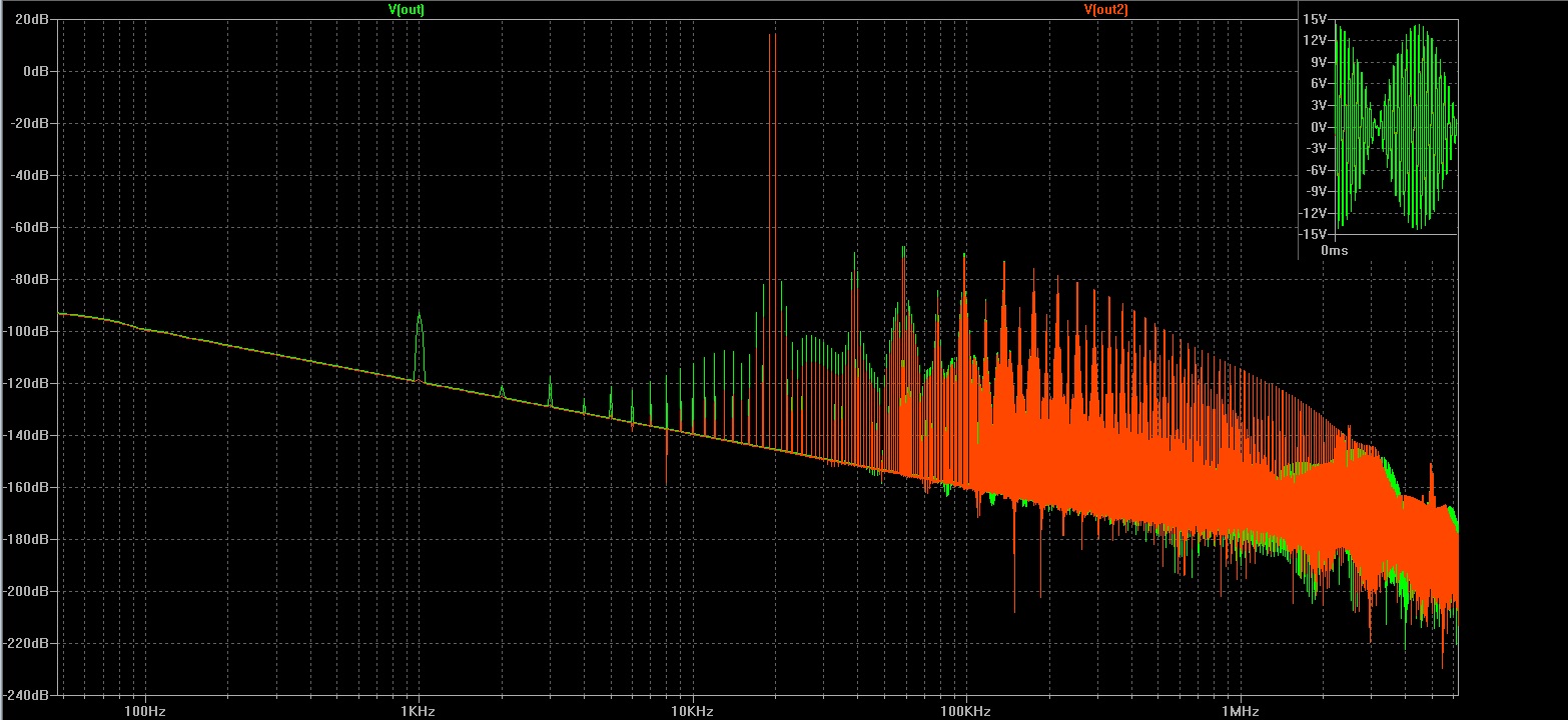

Петров подавал на вход усилителей сигналы с полосой гармоник в гигагерц (зависит от установок округления программы):
А потом выуживал их на выходе сверхлинейных усилителей и пафосно вопрошал: разве это линейность? Шулер.
На мелких дистанциях ложь прибыльна, а вот на длинных - убыточна.
Время подсчитывать репутационные издержки, Петров.

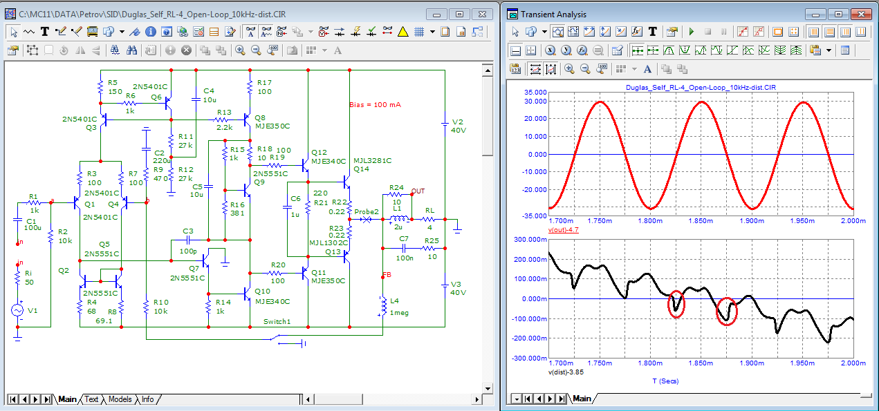

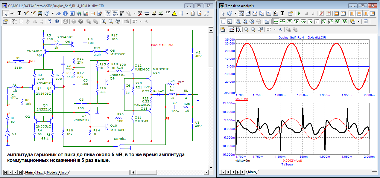

Вот тебе бонусом ТИМ-искажения в усилителе Батя-Середы, который ты тут бессовестно нахваливал:
Всего 3 В выходного меандра.
Токи входного дифкаскада лежат в отсечке. Это - классические ТИМ-искажения недостатка скорости нарастания, по которым ты мнил себя крупным корейским специалистом. Селфи в Сеуле делал? Не выкладывай, к слову пришлось.
Для примера, меандр на выходе МАСТЕРА амплитудой 7 В, вдвое большей:
Токи каскадов:
входной диф:
Минимум - 400...600 мкА. Половина тока покоя сохранена. ТИМ-искажений нет.
Второй диф:
Минимум тока - 3,3 мА, половина тока покоя. Усилитель работает в меандре контролируемо, без разрыва ООС, поэтому ТИМ-искажений нет.
Ну, процитируй нам хамера, хляйфера или оталу: что ты у них понял, если в ТИМ-искажениях - ноль?
Выходное сопротивление УН и входное УТ
частотно зависимое нелинейное (зависящее от амлитуды напряжения и импеданса/адмитанса нагрузки/АЧХ и АФХ передаточной функции каскада.

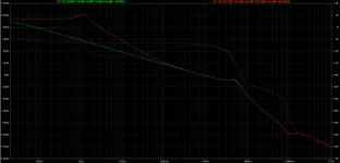

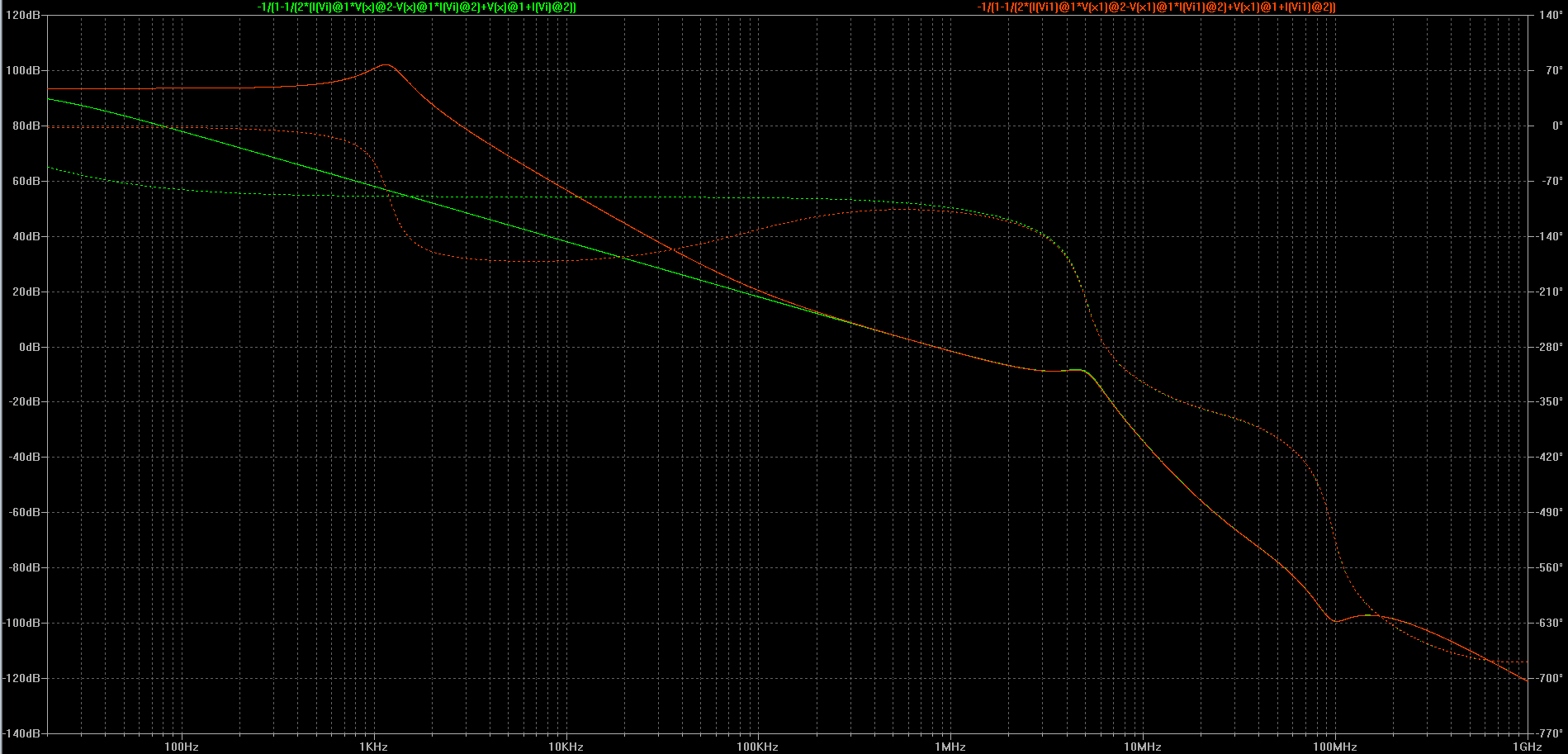

вернемся к выходному сопротивлению УНа усилителя Локанти
петлевое усиление равно 30 дБ во всем звуковом диапазоне и далеко за его пределами
Надеюсь сектанты (диванные теоретики типа витамира и подобные) знают что выходное сопротивление уменьшается пропорционально глубине ООС (~30 раз) в том числе и УНа, так как ВК имеет коэффициент передачи ~1. Если взять выходное сопротивление УНа без ООС примерно равным сопротивлению нагрузки 9,1 кОм (на самом деле будет чуть меньше), то разделив на 30 получим примерно 300 Ом что и показали измерения приведенные ранее
То есть, желаемый тобой вариант: усилитель с высокой частотой среза первого полюса АЧХ без ООС.

Да сдулся он, нечем крыть. Ну, процитируй нам хамера, хляйфера или оталу: что ты у них понял, если в ТИМ-искажениях - ноль?
что это по твоему как не TIM-искажения ?

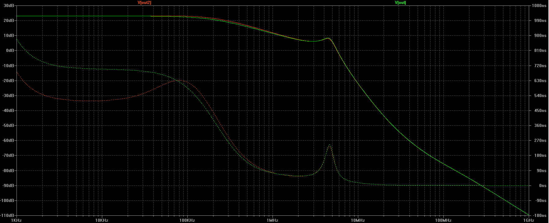

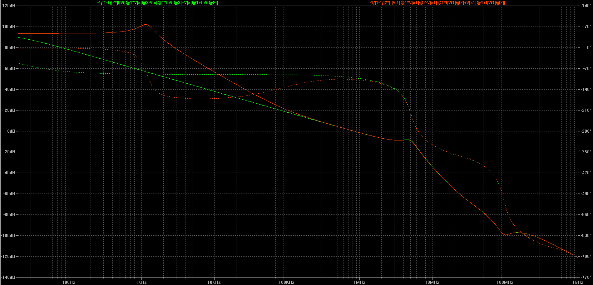

возьмем УН усилителя Локанти отдельно и измерим его выходное сопротивление с разомкнутой ООС, оказывается оно равно 8,9 кОма, чуть меньше сопротивления нагрузки выходного каскада УНа равного 9,1 кОм. А теперь охватим УН ООС с глубиной ООС равной 30 дБ. Вопрос на засыпку: выходное сопротивление уменьшится или останется прежним? И если уменьшится то до какой величины?
    127.7 KB · Просмотры: 57
опять дурочку высвистываешь? хотя ты и на самом деле не понимаешь как работает ООС,

Нахрена в точку с 0,00 Ом выходного сопротивления помещён С9 на 62 пФ?
Чтобы что?

Вы не правы, я специально перенес ВК (усилитель с Ку=1) в цепь ООС чтобы точкой съема ООС был выход УНа. В данном случае УН примитивный, даже без вольтодобавки, просто резистор в нагрузке. В ряде усилителей по зеркальной схеме действительно на выходе УНа каскады с высоким динамическим выходным сопротивлением в режиме с разомкнутой петлей ООС. Но с замкнутой петлей ООС и на них действует тот же закон ООС.
Вынужден обновить рисунок

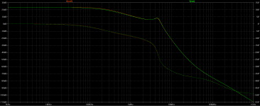

Возьмем УН усилителя Lanzar и смотрим его параметры
С разомкнутой петлей ООС выходное сопротивление не так уж и велико, всего 11 кОм
При петлевом усилении под 50 дБ во столько раз снижается и выходное сопротивление УНа в петле ООС
    77.4 KB · Просмотры: 72
    54.7 KB · Просмотры: 67
