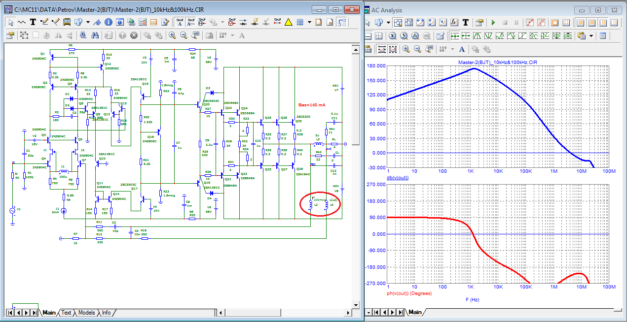

Дополним еще одним вариантом оценки - по петлевому усилению, благо это нам почти ничего не будет стоить.
При тех же шагах изменения сопротивления R25 построим график:
Интересующая нас разница между графиками в желтой маркированной зоне на частоте 2Гц:
Как видим, разность около 6дБ (2 раза) и получается. Это то, что мы потеряли, снизив сопротивление нагрузки. А ведь некоторые первый полюс таким образом получать пытаются, теряя усиление.

Хуан Пабло, ваша модель выполнена на идеальных элементах. Открыл вашу модель и заменил хотя бы только модели транзисторов на модели от Корделла. Что мы имеем после замены.
Выходное сопротивление УНа всего около 0,16 Ом
Вы же почему то измеряли падение напряжения на входе УНа ??? а это каким боком к выходному сопротивлению УНа?

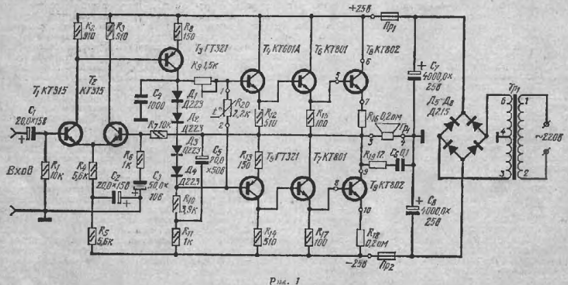

И что вы все древние схемы гоните.есть что то по новее.
Решил усовершенствовать древнюю схему - умный УНЧ, работающий в классе А/АВ с автоматическим переключением тока покоя и напряжения питания до 400 Вт.
Главное преимущество - есть уже готовые платы, производимые в Китае по цене порядка 420-1500 руб. в зависимости от мощности УНЧ.
Сталкер001
Зачем тебе древний Середа-Батя.
У него хороший звук и нелинейные искажения на рабочих ( среднестатистических) мощностях под 0,0007-0,003% на НЧ и СЧ за счет автоматизации переключения режимов его работы без выделения безумного количества тепла. На ВЧ искажения побольше - порядка 0,001-0,007% на реальной нагрузке (АС). А главное есть уже готовые платы почти даром. Доработать сможет любой толковый пионер. Да забыл добавить, для больших мощностей ( больше 100 Вт и источнике от зв. карты с выходным напряжением порядка 2В RMS), нужен пред. с усилением 6-10 дБ на любом малошумящем ОУ, например 2134.
Товарищ Петров, вижу читать и понимать прочитанное - не ваша сильная сторона. Специально писал для чего это делалось - чтобы изолировать выходное сопротивление каскада и избежать вот таких вот кривотолков:
которую я перепилил в упрощенный вид, чтобы не было мешающих факторов и нельзя было списать на артефакты моделирования.
Но вы всегда найдете как все извратить и вывернуть так, что здоровому человеку и в голову не придет.
И это я тоже описал внимательно в своем первом посте:
Как же мы будем смотреть выходное сопротивление? R25 у нас достаточно высокоомный, поэтому усиление каскада будет определяться в основном его выходным сопротивлением. Наша задача состоит в том ,что мы зададим изменение R25 так, чтобы усиление каскада упало вдвое. Поскольку у нас ООC замкнута, выходное напряжение не изменится, зато входное напряжение на втором каскаде должно стать в два раза больше, чтобы поддержать выходное напряжение на прежнем уровне.
А что же вы сделали? Сами поняли? Смотрите по АЧХ усилителя с замкнутой ООС? Убивали усиление каскада до того состояния, что он уже ничего не сносит и предыдушему не дает, все закорачивая на землю. Вот как выглядит петлевое усиление с вашим номиналом резистора:
это же додуматься надо, пропустить мимо ушей все, что мной сказано и такую чушь упороть. Хоть бы транзиент-анализ запустили и задали себе вопрос: "А работает ли вообще усилитель?"
Уж все сделал за вас, показал-рассказал-модель выложил, а все равно не добился понимания с вашей стороны. И любой желающий и умеющий пользоваться Микрокапом может убедиться в том, что я показал, самостоятельно.
