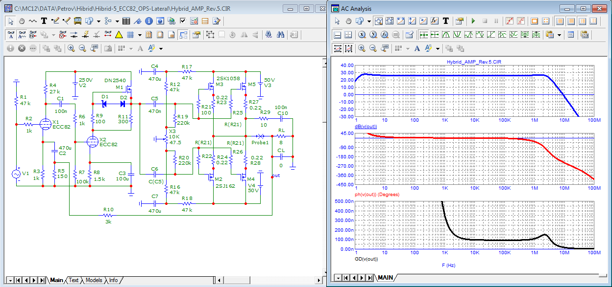

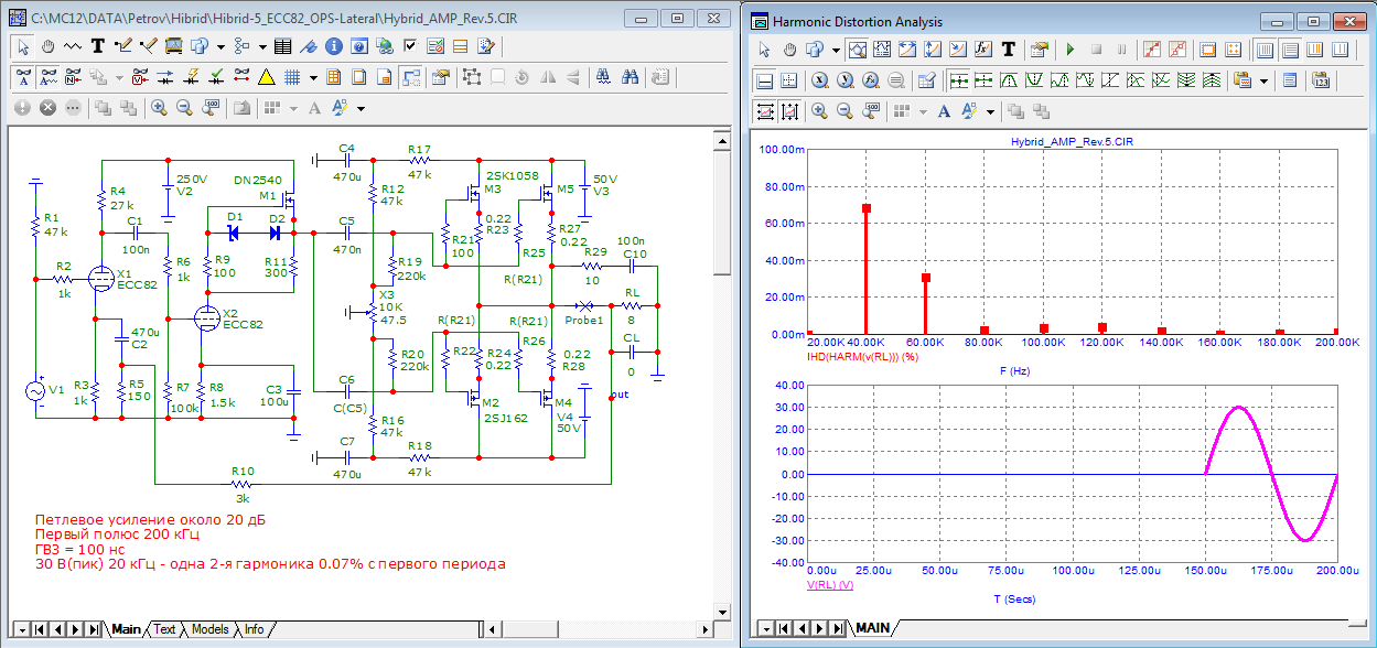

к вопросу о точности усиления с первого периода

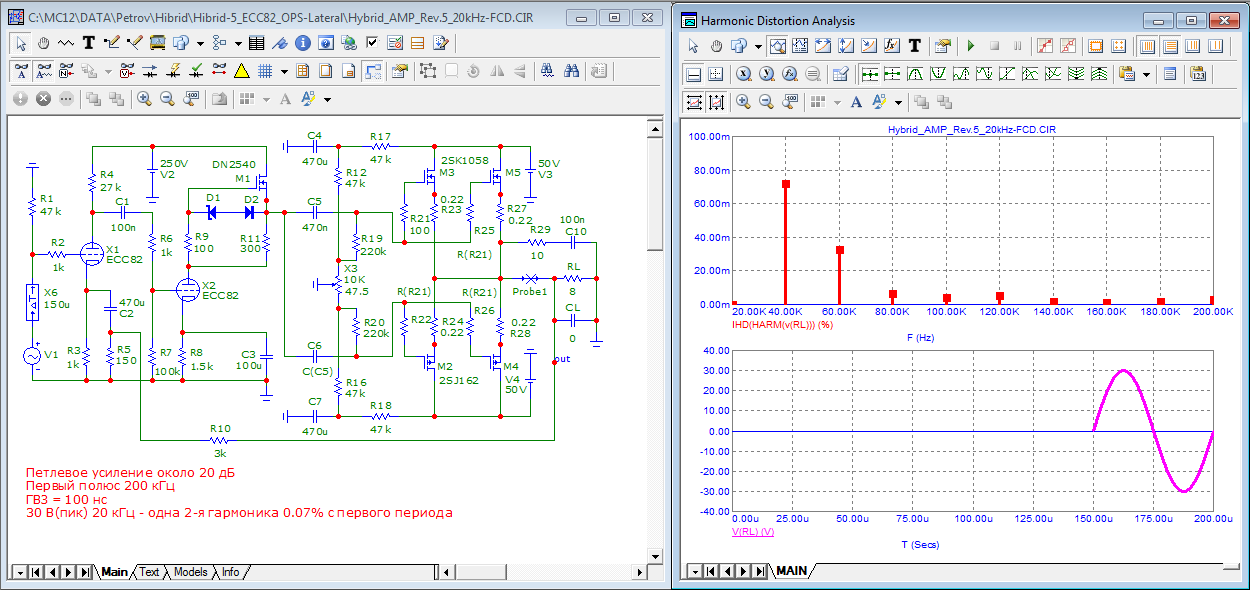

вот наглядный пример. Как видите искажения на первом периоде такие же как на последующих периодах.
Глубокоосники при высоком значении ГВЗ дают мнимое снижение искажений и не могут точно усиливать сигнал с первого периода, не могут передавать нюансы звукового материала, микродинамику, смазывают тонкости, потому и звучат скучно, мертво.
Еще в самом начале развития усилительной техники отмечалось что 0,1% искажений не улавливаются ни на какой фонограмме. Сегодня специалист по психоакустике И.Алдошина приводит еще более высокие допустимые уровни искажений. Важно чтобы спектр был короткий.

Задача Карвера была относительно простой.
Ему дали в качестве эталона ламповый усилитель с относительно высоким значением ГВЗ.
К примеру ГВЗ гибридов без ООС находится в пределах 200...500 нс. Карвер подогнал ГВЗ своего усилителя к ГВЗ эталона с точностью +-4 нс. И звучание усилителей стало субъективно неотличимым, но это не означает что его усилитель стал точно усиливать входной сигнал.
Для того чтобы усилитель по Хафлеру точно усиливал входной сигнал его ГВЗ должно быть равно всего 8 нс. Опыт исследования моделей различных усилителей показал что для усиления звуковых сигналов без SID- искажений вполне достаточно чтобы ГВЗ было не более 100 нс (со входа до нагрузки).

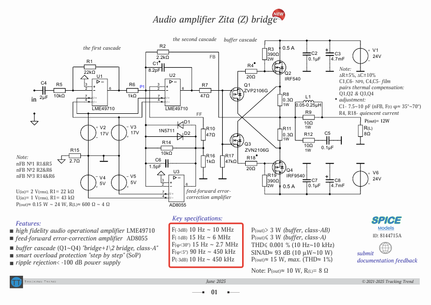

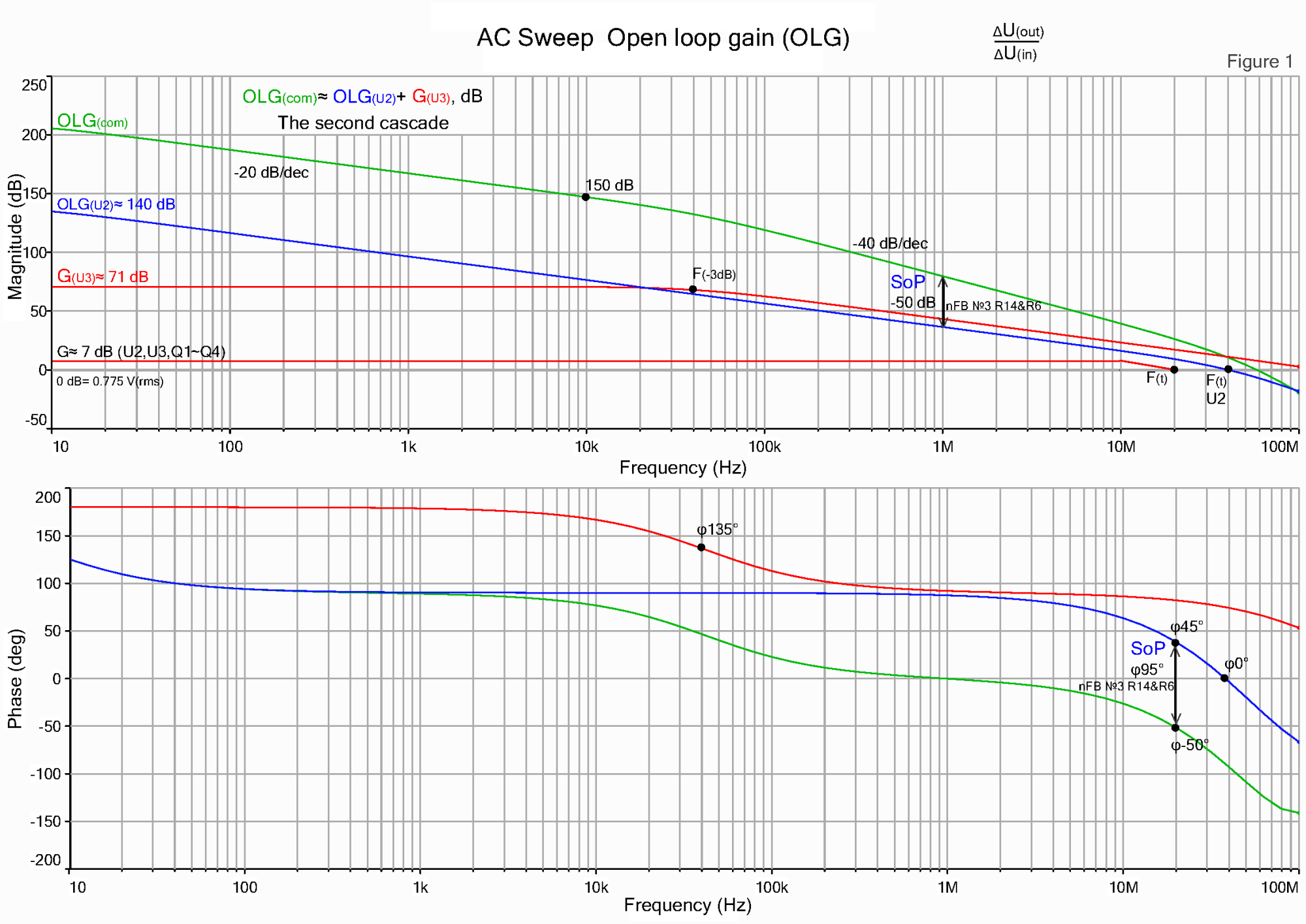

Обновлена страница с графиком "OLG".
документ "Audio amplifier Zita (Z) bridge A957D615.pdf"

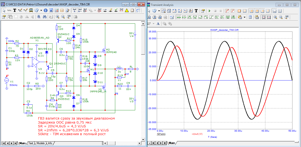

в самом начале развития шумы фонограмм были -40дБ, тут и процент не уловишь ни на какой. Но мы не в самом начале.
в самом начале шумы усилителей были не хуже чем сегодня и полоса полной мощности на уровне +-1 дБ была 100 кГц (а не 50 кГц как в усилителе декодера с TIM искажениями в полный рост), и полоса малосигнальная (1 Ватт по сравнению с 300 Вт) не менее 500 кГц. (а не те же 50 кГц глубокоосника)

Антенный УМ ДМВ ещё протестируй , по твоим словам он должен превзойти все студийные умзч . Собираешь всякую непотребщину на помойках истории и пытаешься пиариться на этой туфте размахивая мутными методиками измерений которые не признал ни один мало мальски известный разраб унч .
я использую компенсационный метод измерения искажений который позволяет исследовать поведение усилителей во временной области. Этом метод был предложен Сапожковым еще в 1956 году (на помойке истории как ты говоришь). Позднее его подхватил Баксандалл и Акулиничев. Но откуда тебе об этом знать. Именно этим методом и доводил свои усилители Акулиничев до совершенства. А твой усилитель сразу слил при проверке этим методом.

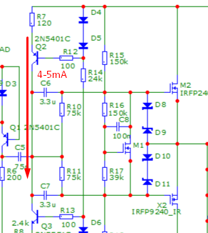

Сам подумай, управляешь мощными полевиками с конскими емкостями, током... та-дам, аж 5мА!
Как, так-то?
Были бы в схеме латералы, можно было бы закрыв один глаз сказать:
Твое хамство - это слабость твоей же позиции. ;)
Ты на какой результат рассчитывал?
Как, так-то?
Пять миллиАмперов?! Не знал! С таким током только ультраяркие диоды применять (как ночник), но это не точно
Там минимум 35 мА надо "вкачать в затвор", но УНЧ то звучит ведь и без них!

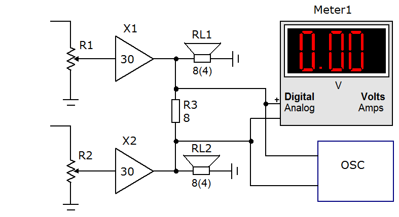

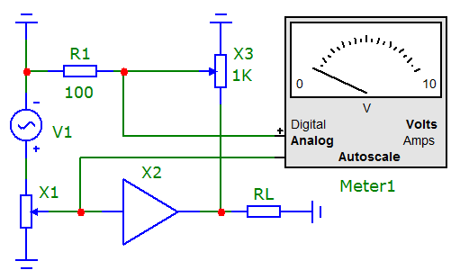

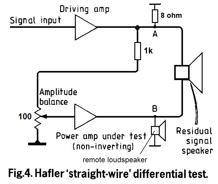

В тестах ничего слушать не надо, смотрим по приборам.
В тесте Карвера смотрим разницу между выходами двух усилителей: эталона и тестируемого усилителя.
А в тесте Хафлера смотрим разницу между выходным сигналом и входным. В первоначальной версии драйверного усилителя не было и выходной сигнал ослаблялся до уровня входного и сигналы сравнивались между собой: входной и приведенный к уровню входного выходной.
Чтобы не измерять на уровне шумов и можно было эту разницу и послушать Хафлер предложил усовершенствованный вариант с драйверным усилителем. Сигнал с выхода драйверного усилителя ослабленный до уровня чувствительности тестируемого и является входным. Если в качестве нагрузки использовались реальные АС то их необходимо было удалять в отдельное звукоизолированное помещение чтобы разницу можно было не только видеть по приборам но и слушать на телефоны.
