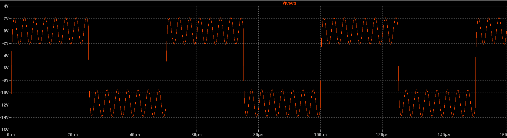

Кстати, есть хороший музыкальный тест: определить на слух где чистый синус, где равнобедренный треугольник или меандр частоты 11 кГц.
На самом деле все еще проще. Частота, на которой синус и меандр звучат одинаково, ровно втрое меньше предельной частоты слуха. Спектр меандра это основной тон и нечетные , ближняя -только третья гармоника, пятая-седьмая еще дальше.
Зуд меандра это высшие гармоники, если зуд пропал, значит, исчезла третья слышимая гармоника. ушла за пределы слуха.

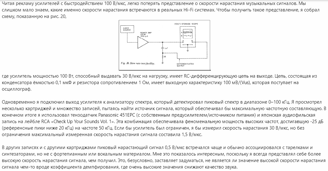

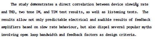

вот еще некоторые цитаты из статьи Карелского. Кого интересует тема читайте полностью.
К вопросу о первом полупериоде бурста с очень низкой скоростью нарастания. Потом рецензент удивляется почему усилитель в области НЧ не так работает как хотелось бы.

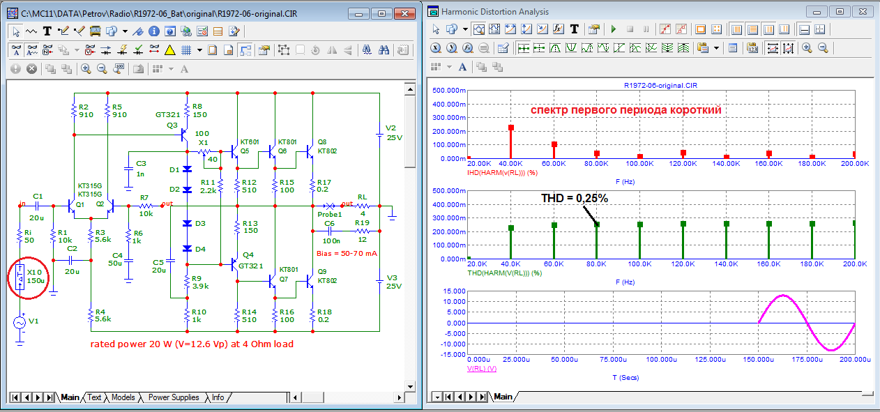

А ну ка кто что скажет за такое решение в усилителе?
Все определит качество примененного ОУ, поскольку других каскадов усиления не имеется. И этому ОУ придется работать во весь рост, подгоняемому плавающим питанием. Благодатная почва для экспериментов любителей отслушивать ОУ_hm_

Я не понимаю, как тут можно насчитать в петлевом 60 дБ?
1. Первая тактическая ошибка. Входной каскад собран по схеме инвертирующего интегратора и вносит крайне мало усиления.
Практически, Ку этого каскада определяется фед применённого там ОУ, а вот фед ОУ в каскаде не равно даташитному, а вычисляется по формуле:
Фед = 1000 / (6,3 * 2к * 0,07нФ) = 1,7 МГц
что крайне мало и даёт усиления на 20 кГц всего
Ку20к = 1700к / 20к = 84 раза при любом ОУ в позиции.
Для сравнения, 544УД2 вносит до 10.000 раз на 20к.
Вот так схемотехническая магия с применением местной петли ООС позволяет нам превратить 544УД2 в 140УД7.
2. Вторая тактическая ошибка. Делитель же! У тебя в схеме - делитель сигнала:
Ты теряешь 13 дБ петлевого прямо на ровном месте!
3. Ошибка 3, стратегическая. Ты ищешь сердце в жопе, а в п зубов.
Пока что я тут специалист по коррекции и схемотехнике, а ты предатель, и используешь отстойные схемы зарубежных ошэлэпков - так тебе и надо, что у них петлевого мало. Но уже даже они показывают правильное направление движения, так двигайся жы!
4. Ну, и эти полевики на выходе тебя унижают. Выходная мощь зависит от напряжения питания и сопротивления нагрузки. Если оба не изменились, то установка нелинейных ПТ лишь ухудшает картину с искажениями и выходной мощностью. Для получения выходного напряжения полевику надо на 4 В больше затворного напряжения - а где его взять? Напряжение питания ограничено. Значит, Увых = IUпит - 4 ВI

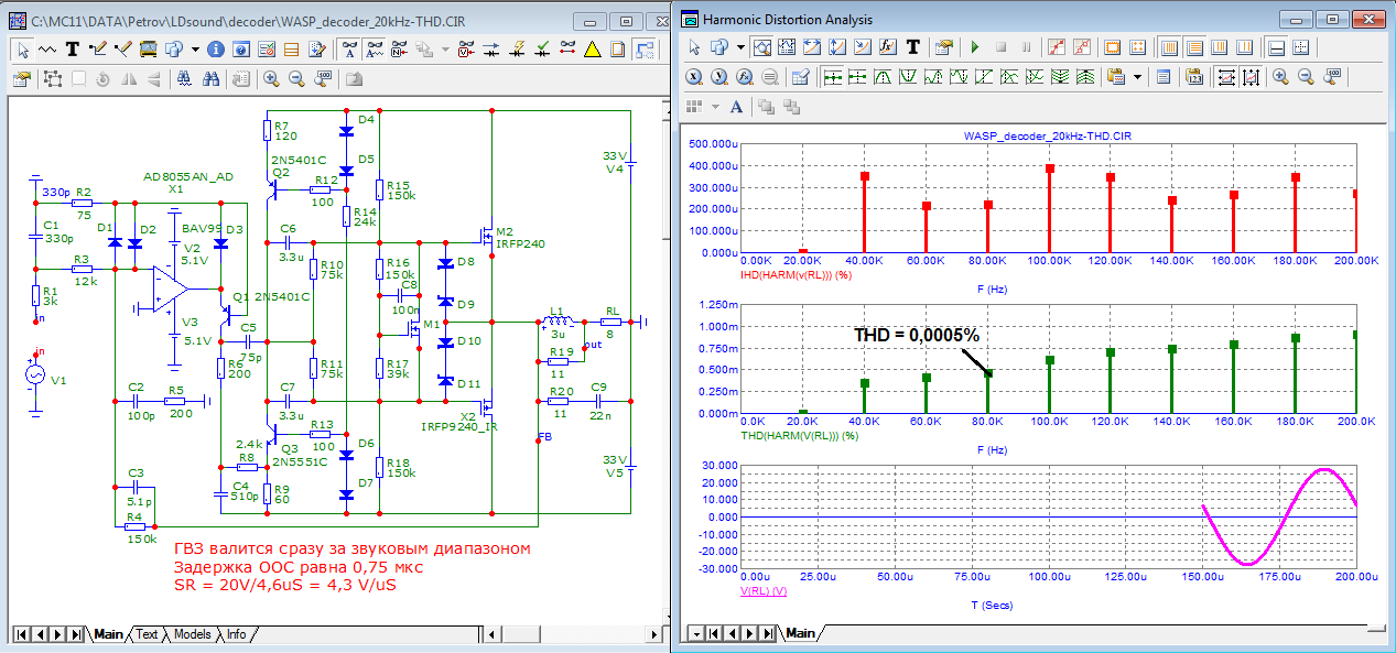

Вот эта цепь выводит ВК из петли ООС на ВЧ и повышает гармоники с интермодами их меж собой. Как у уся Гаргантюа.
Уже этих трёх факторов хватит определить Кг усилителя: 0,05% на 20к:

Вот результат: в 100 раз хуже ВВС-2011:
Что-то не помогло ему СВДТ.

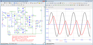

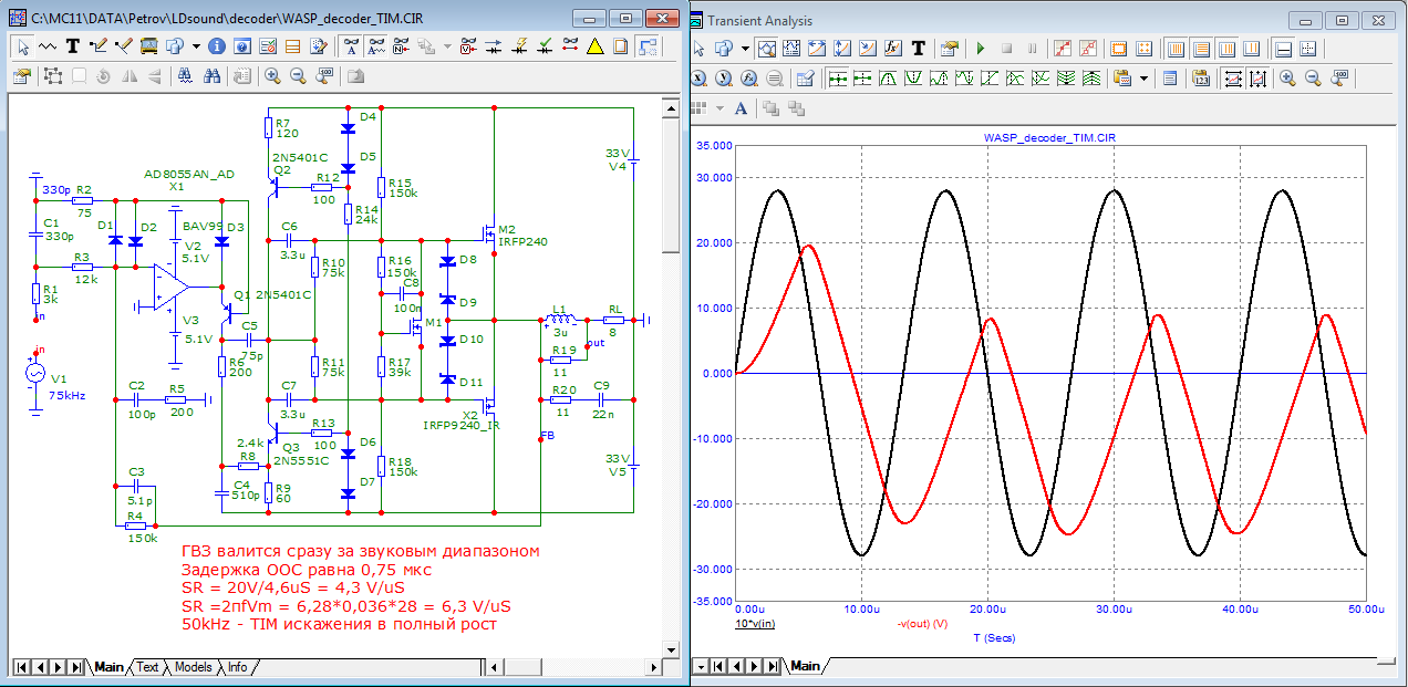

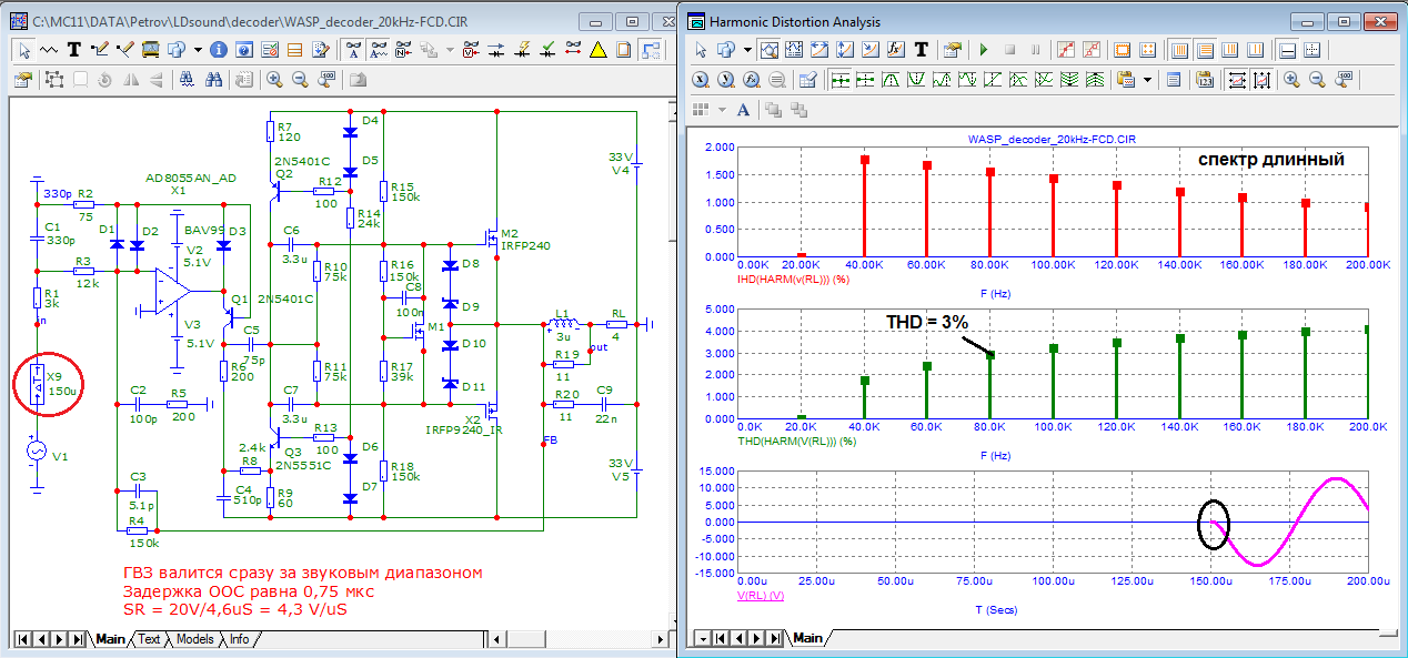

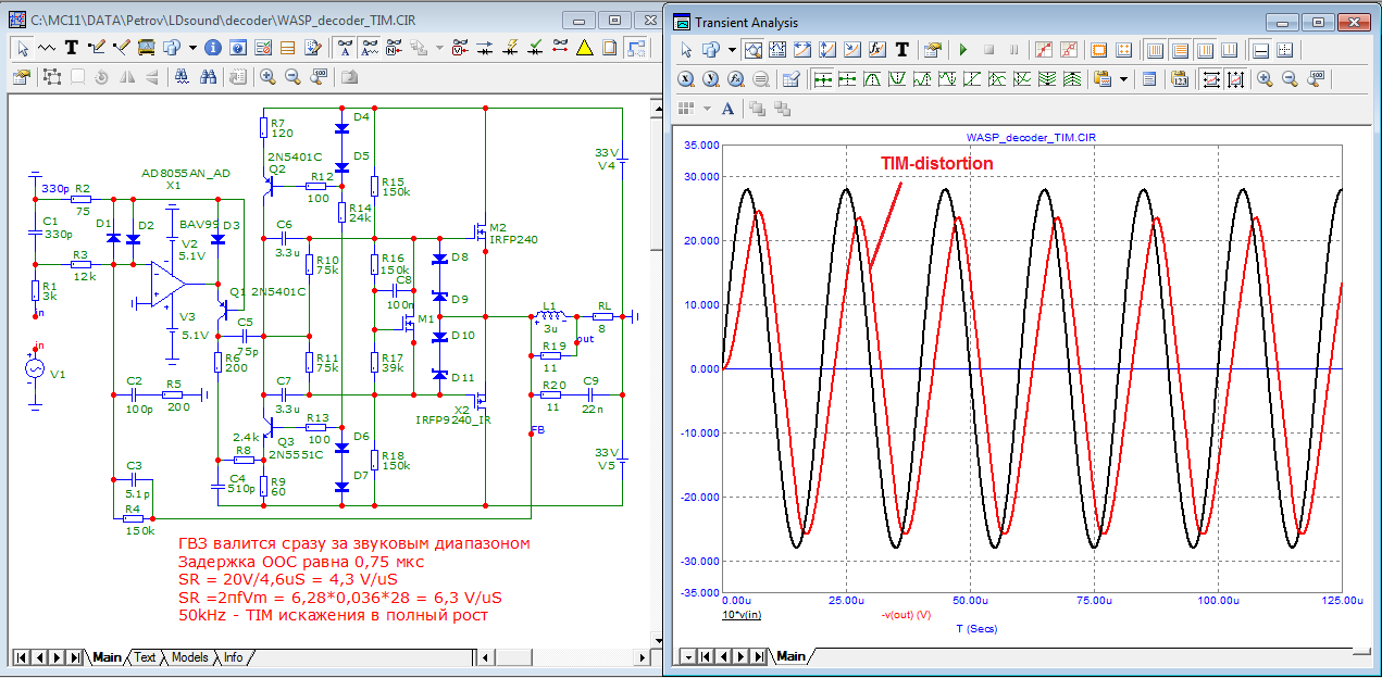

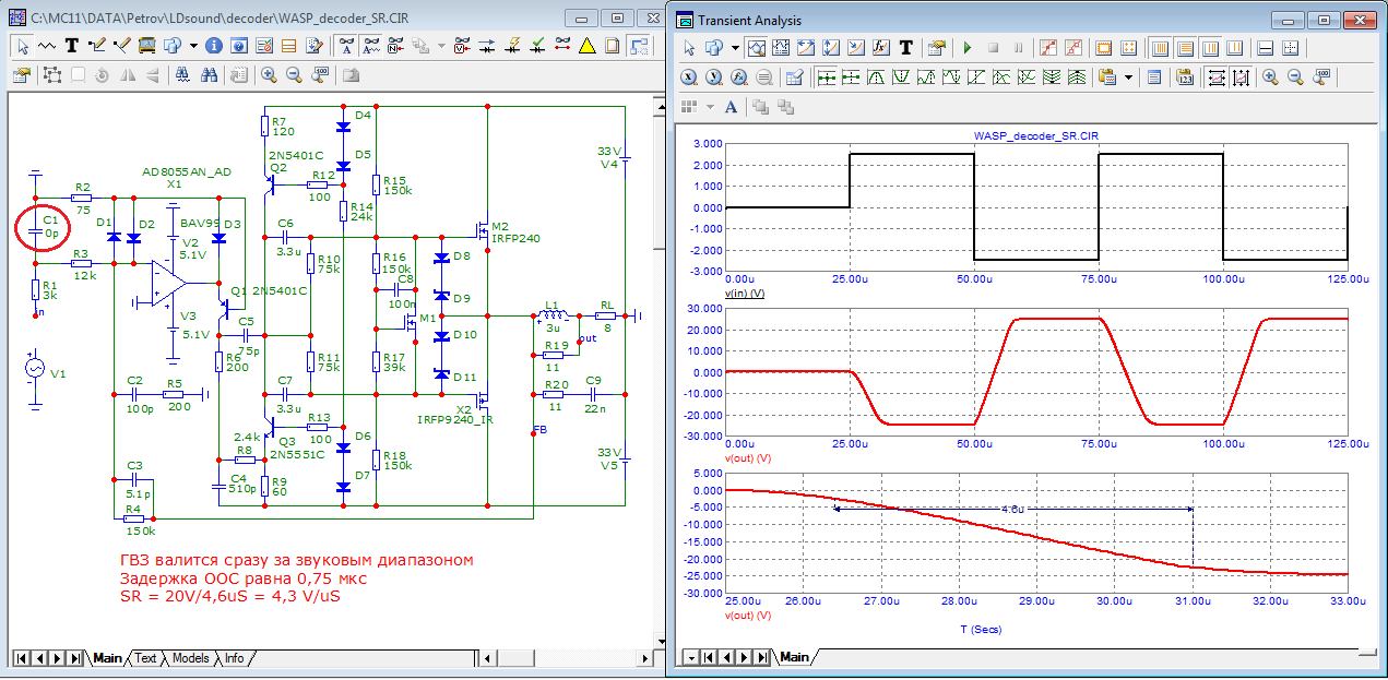

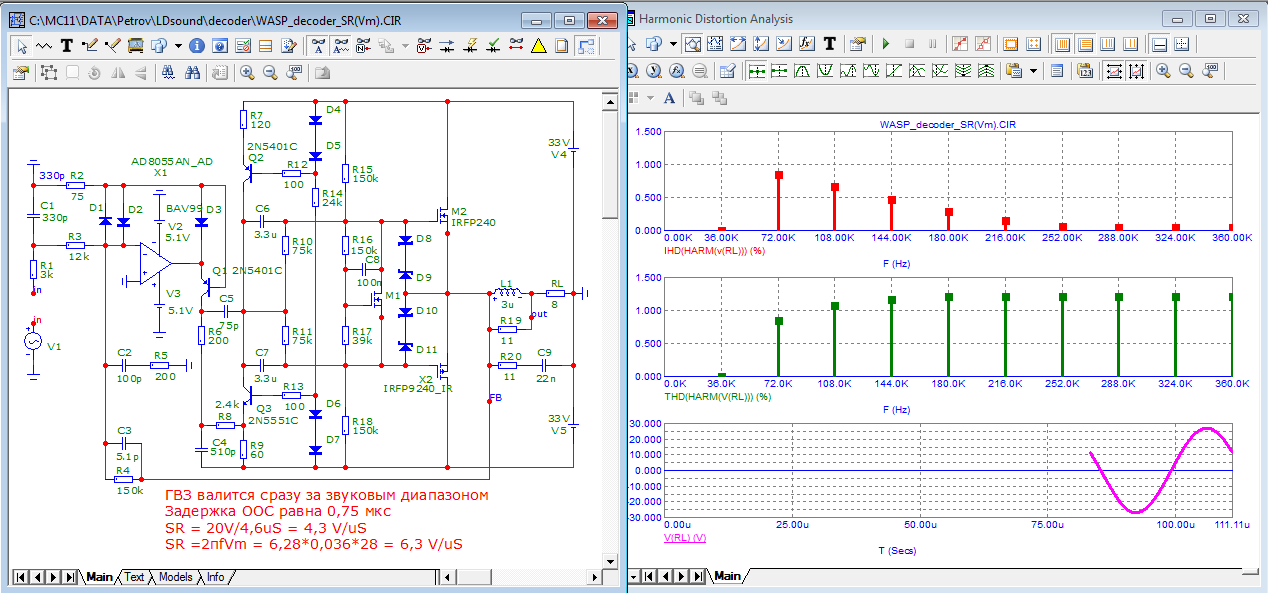

смотрим как работает усилитель Хафлера и как СЛ
    81.4 KB · Просмотры: 105
    79.7 KB · Просмотры: 99

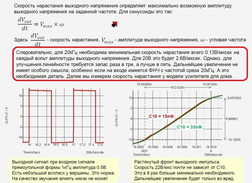

Раз у вас вышла такая разница, то прошу проделать с моделями еще пару тестов:
1) Снять АЧХ обоих вариантов. 2В из 20В это много и на АЧХ будет виден завал невооруженным глазом.
2) В режиме транзиент снять на высшей тестовой частоте осцилограммы входного и выходного сигналов в соответствующем масштабе (как они вычитались посмотреть).
Все было известно около 100 лет назад, а вы все бредите THD и IMD которые ну никак не коррелируют с качеством звука, с его достоверностью воспроизведения.

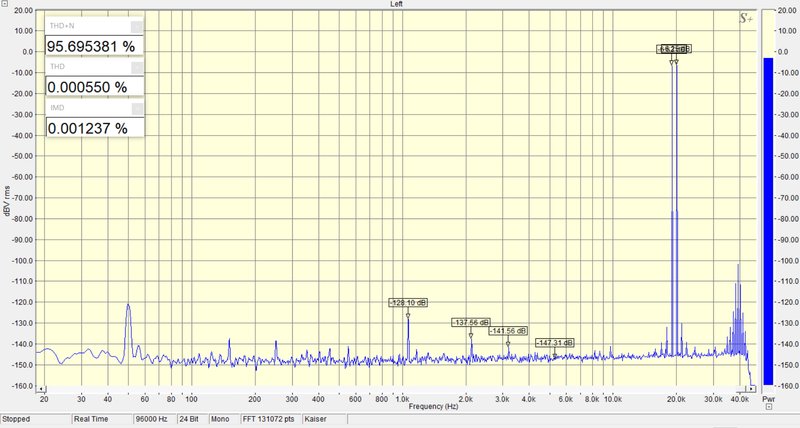

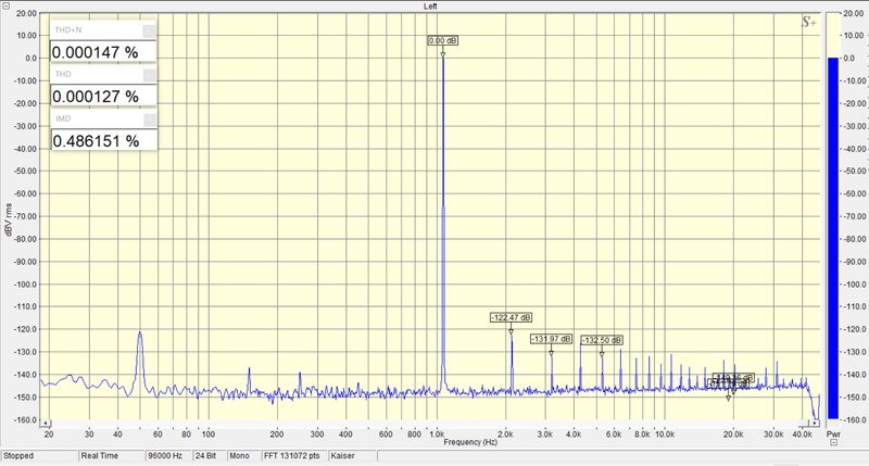

ты слышал о тестовых сигналах 1/3 октавного шума?
вот тест твоего усилителя на синусе и на шуме, сравни и почувствуй разницу
на вход сначала подал чистый синус, все прекрасно, на выходе ноль (ну почти...) искажений
а теперь не изменяя настроек подаем шумовой сигнал, и о ужас!
p.s.
для сравнения сигнал в 1,5 выше на выходе другой модели
    82.2 KB · Просмотры: 103
    87.2 KB · Просмотры: 103
    92.7 KB · Просмотры: 87
Ну если для тебя Данилов неизвестный деятель, так что ты тогда знаешь вообще?
p.s.
p.s.
для сравнения сигнал в 1,5 выше на выходе другой модели.
Про Данилова никогда не слышал и про измерения треть октавным шумом . Модельки ты не выкладываешь и пояснений к своим картинкам тоже , Смерш с тебя требует обьяснения почему его модель его усилителя даже в железе не совпадает с твоими модельными измерениями а ты упорно молчишь ! У него есть конкретное предположение что ты умышленно испортил модель в микрокапе и не выкладываешь модельку .
