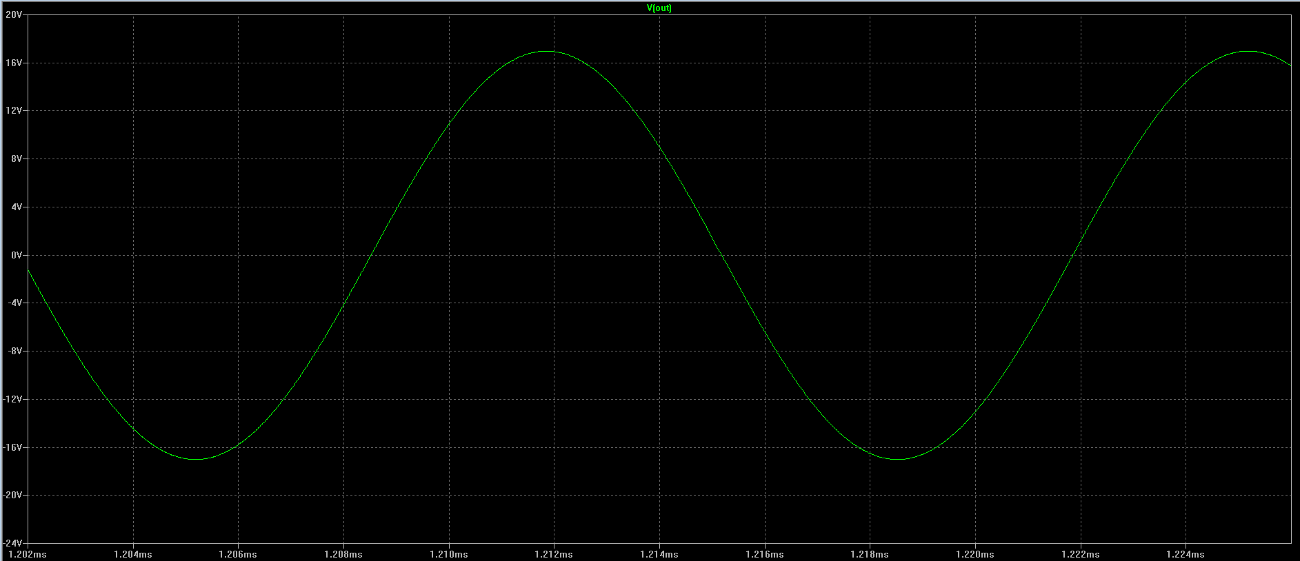

Для меня показатель качества работы усилителя - его работа в малосигнальной области до 1 МГц
Вот работа модели усилителя Миши. Как видишь и с частотой 1 МГц справляется прекрасно.
А теперь покажи аналогичную работу в правильных симуляторах хоть одного из трех усилителей которые зачистили модель Миши. Не удивительно что он разобрал твой усилитель на запчасти.

СМЕРШ, чем тебе не нравится усилитель Гилмор?
небольшая доработка и он утрет нос любому СЛ
    88.5 KB · Просмотры: 89
    99.1 KB · Просмотры: 84

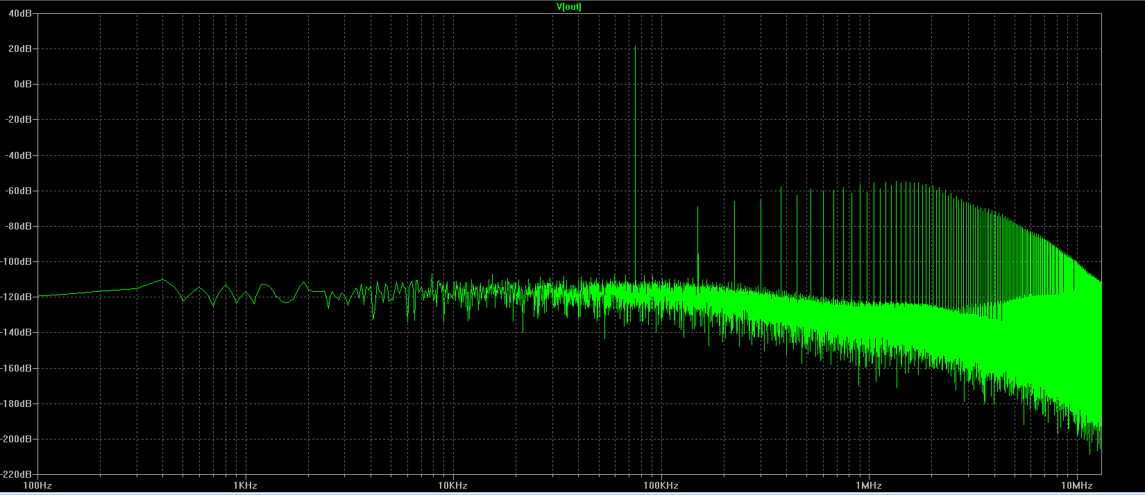

Вот основные параметры
Андрей 63, надеюсь найдете ответы на свои вопросы
    85.3 KB · Просмотры: 66
    95.3 KB · Просмотры: 72
    87.7 KB · Просмотры: 73
    89.9 KB · Просмотры: 70

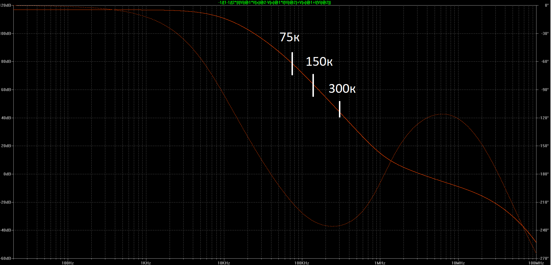

Гилмор-Петров:
мне нечего стыдиться.
Это вопрос даже не дискуссионный. Ты искалечил усилитель, затормозил, как об бетонную стену.
Зачем?!
И выложил чистосердечное признание в форме самодоноса:
Для сравнения:
Ну как так-то?
    106.8 KB · Просмотры: 73
ГВЗ твоего МАСТЕРА
А меня там ГВЗ не интересует, где я ухом не слышу. К данным в звуковом диапазоне вопросов нет?
А меня к вам есть: Вы зачем гилморский усилитель хуже МАСТЕРА испохабили? 63 нс, ну, и куда это? Ни в Красную армию.

объясните хоть кто нибудь СМЕРШУ как измеряется ГВЗ
Объясните уважаемому в некоторых местах Петрову, что ГВЗ - это производная по фазе, просто степень кривизны ФЧХ, а не реальное время. Знак перед значением ГВЗ показывает, в какую сторону валится ФЧХ. Для участков с поднимающейся ФЧХ значение ГВЗ отрицательно:
потому применять этот параметр для оценки звука - полная тотальная идиотия.
Применительно к МАСТЕРУ и прочим сверхлинейным усилителям исчезающе малое значение ГВЗ указывает на полученную под действием глубокой ООС исключительно плоскую АЧХ, безо всяких бугров в диапазоне рабочих частот:

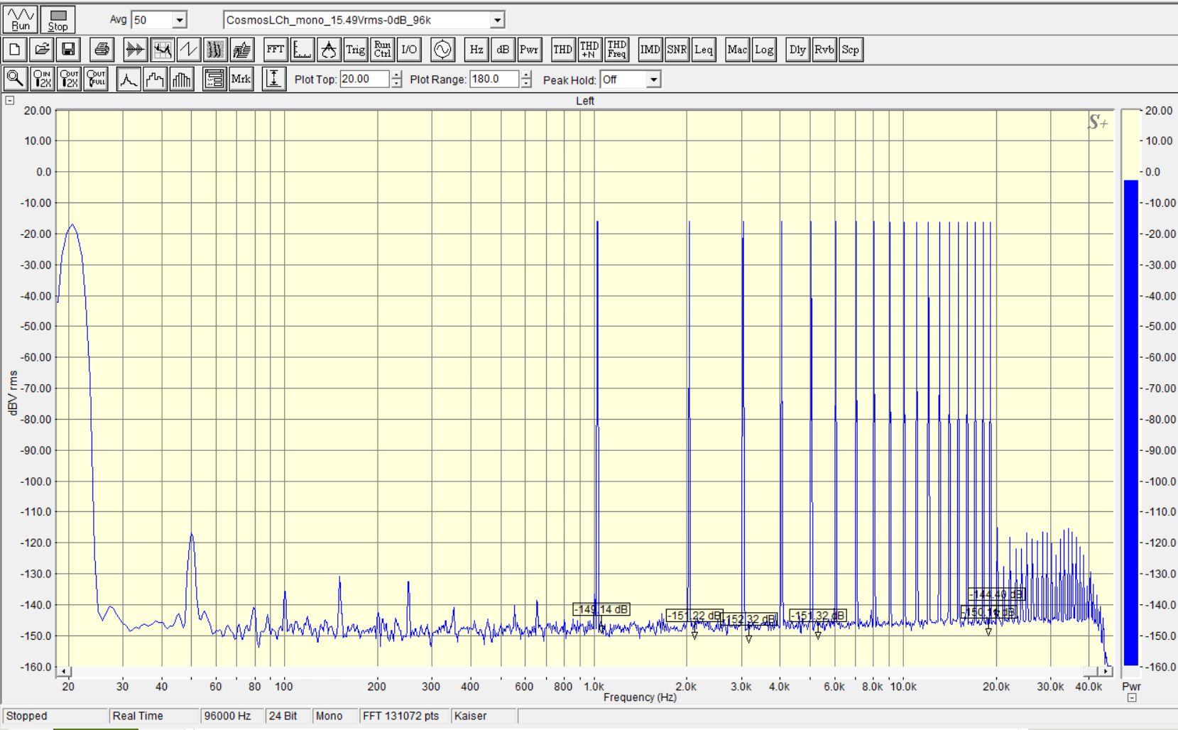

любимые сказки Петрова АА. только вторая гамроника действительно почти незаметна , однако любые замеры кажут что усилки с высокой благотравящей второй гамроникой хороши на однотоне, однако уже на двухтональном сигнале они порождают чудовищные интермодуляции. а музыка сигнал у нас не одно и даже не двухтональный а мультитональный. в итоге в погоне за благотравящей гамроникой звук превращается в дикую кашу. привет АА Пертову, кушай гамно половником дальше.
ES6.2 совершенно свободно усилит и 20 кГц, и 200 кГц, а если очень хочется, то и 2 МГц!!!
Это редчайшее качество как раз и позволяет использовать в качестве источника сигнала мультибитный ЦАП, работающий на оригинальной частоте дискретизации, с очень простым и качественным фазолинейным фильтром НЧ невысокого порядка.
Фильтрация и восстановление исходной формы протекает самым естественным и безынерционным способом, неискажающим (и это крайне важно!) в том числе временнУю структуру сигнала – сначала в простом фильтре НЧ на выходе ЦАПа, а затем в фильтрах и динамиках АС.
Звук остаётся ясным и чётким в смысле разборчивости и разрешения, и «собранным» в смысле пространственной локализации. Особенно хорошо это заметно на фазово – когерентной акустике (широкополосной, коаксиальной, планарной, на излучателях Хейла).
При малосигнальной полосе 800к? А чо не гигагерц? Чо за упаднические, пораженческие, настроения? Пиши: ЕС6 усиливает мягкий рентгеновский диапазон излучений. Если к АС поближе подойти, можно внутри человека вчерашний пирожок увидеть.
От себя добавлю: по моим представлениям достаточно иметь малосигнальную полосу не менее 1МГц (эта мысль изложена в статьях Оталы). А для этого ГВЗ усилителя с ОООС должно быть не более100 нс
А зачем вы усилитель тормозите? Чтобы что? Надо к пикосекундам стремиться, а вы упорно к микросекундам опускаетесь. Хаммер сказал: 8 нс задержки надо, вы с ним спорите, не обладая харизмой, и в более, чем 10 раз, задержки завышаете.
Как жы вы звука достигнете, с такими тормознутыми усилителями, ещё, небось, и без ООС?
