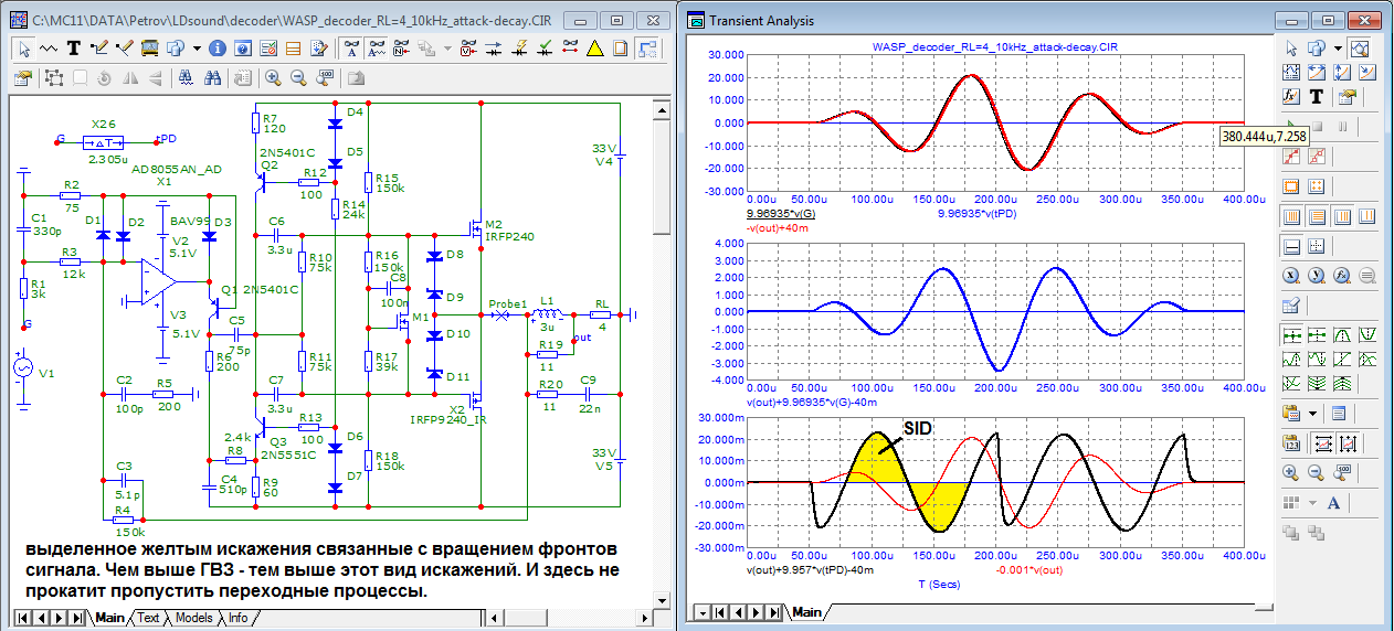

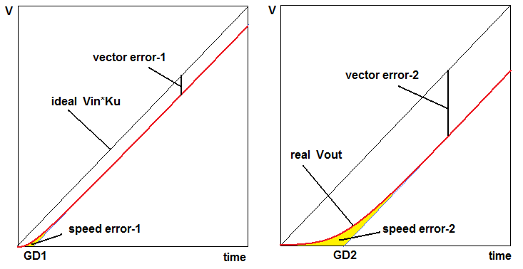

ГВЗ никакой не цифровой термин.
Ты использовал термин "задержка". Без остальных слов: групповое время термин ЗАДЕРЖКА - цифровой.
Попытайся некоторое время не спекулировать на ГВЗ, как на краеугольном камне определения качества звука, во избежание жидкого вида на фоне отрицательных времён ГВЗ, гигантских ГВЗ в безООСниках:
и слонячих фазовых сдвигов в АС:
прежде чем тыкать в конде
Прежде, чем указывать мне, что делать, постарайся сремонтировать неисправный симулятор. От него все твои беды:
то он рисует у МАСТЕРА 2 В/мкс скорость,
то краказябры вместо ПХ:
совершенно не такие, как у МАСТЕРА в железе:
Займись собой.

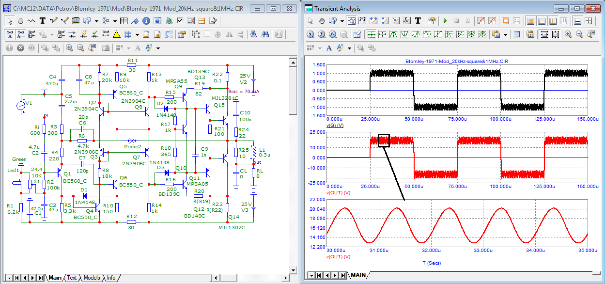

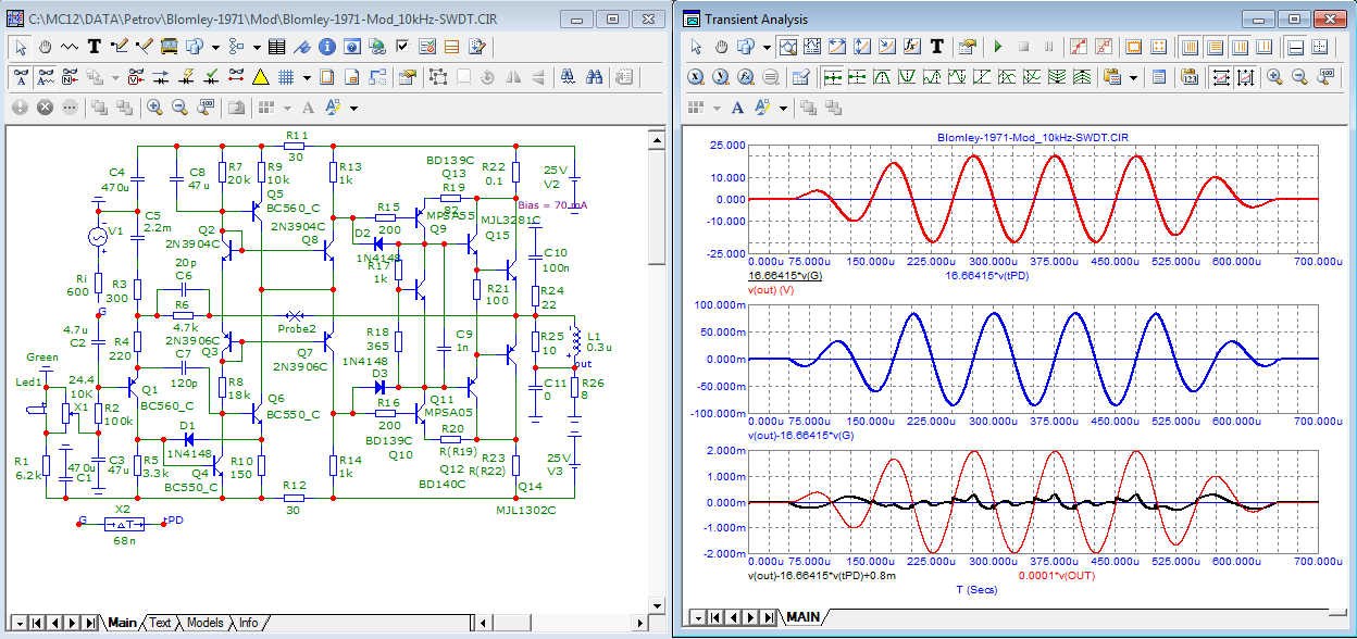

СМЕРШ, лучше расскажи как ты умудрился испохабить усилитель Акулиничева с синфазным стабилизатором режима
В установившемся режиме на частоте 10 кГц работает с горем пополам с жуткими коммутационными искажениями и это при токе ВК 3 А (это ж какая печка будет от одного только канала!), а на первых периодах измеренных компенсационным методом видны всплески возбудов. На частоте 20 кГц не работает вообще, измерить спектр невозможно. ГВЗ загибается уже сразу после 100 кГц, о микродинамике не может быть и речи.
    40.9 KB · Просмотры: 70
    94.5 KB · Просмотры: 68
    91.5 KB · Просмотры: 64
    80.8 KB · Просмотры: 70
    88.7 KB · Просмотры: 71
    90.2 KB · Просмотры: 73

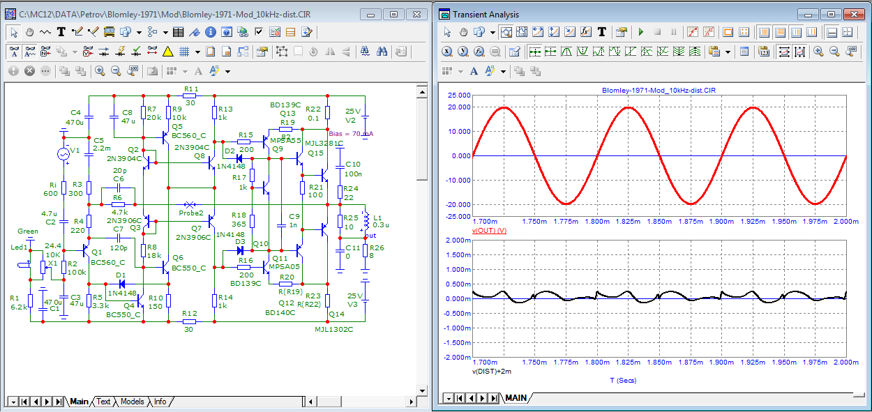

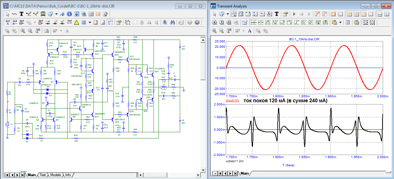

хотелось бы узнать откуда ты коммутационные искажения в усилителе класса А нашел. что там у тебя коммутируется то?
Это что, опять бред про стационарные синусоеды, которые усилитель на память помнит?
Какая коммутация? Чего?
Начитавшись Раковского, ты забыл, что такое класс А?
Я ж говорил, что твой симулятор придурковатый?
Вот смотри:
Причём, по истечении какого-то времени коммутация самостийно перебралась ....на вершины синусоид.
Там-то что могло коммутироваться?
Опять 2 В/мкс?
Полностью неадекватный симулятор. Не позорься ты с ним.
Отремонтируй его. А то твои картинки доверия никак не вызывают.

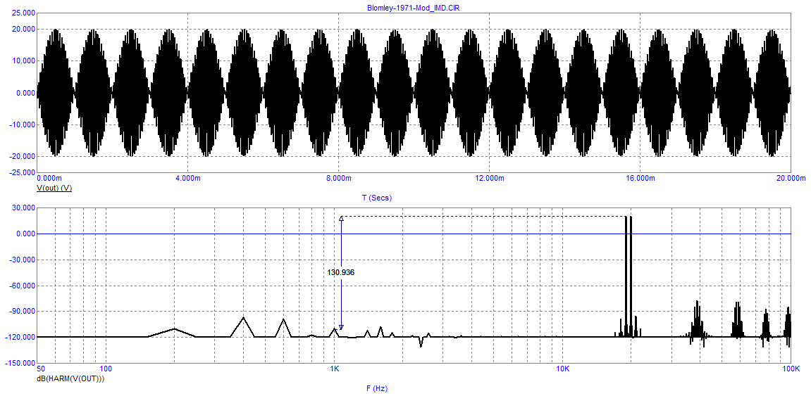

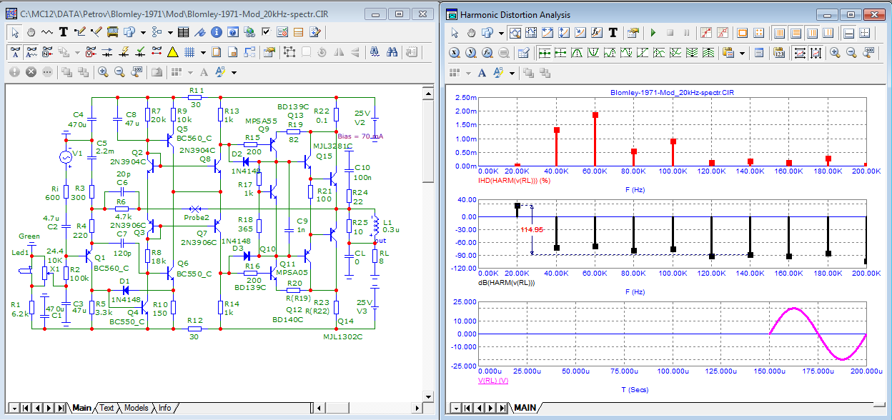

Это кто не работает, если у меня стандартный тест - 19+20 кГц?

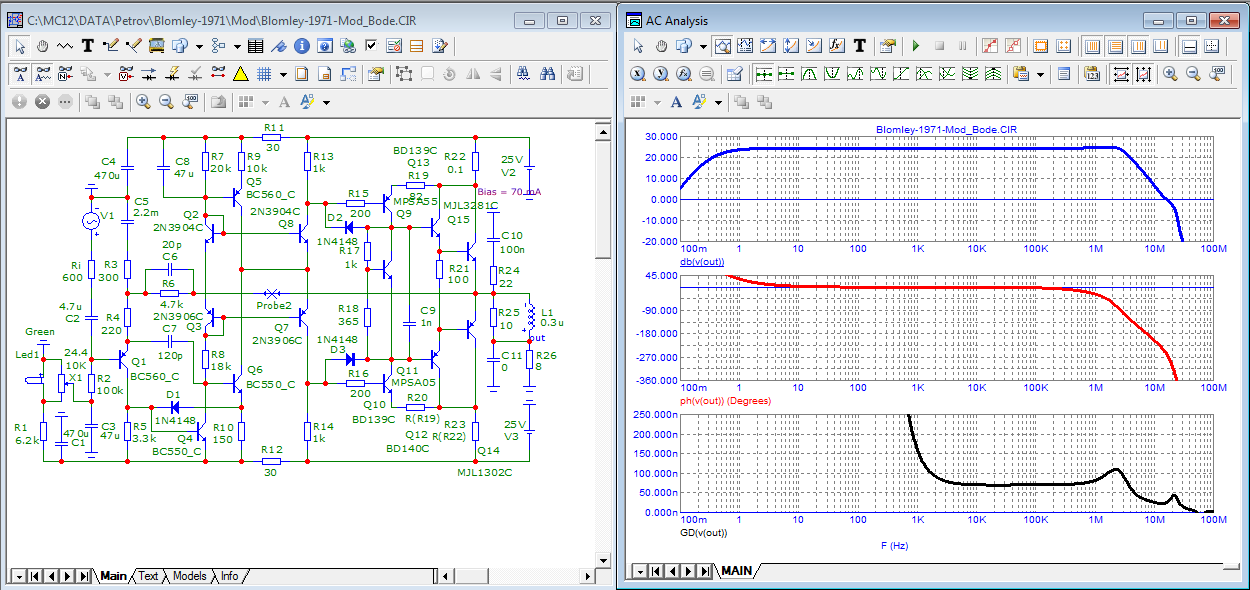

Ну вот, Александр еще один усилитель не смог корректно собрать и привести в соответствие в модели. При этом не стесняется снимать с него какие-то параметры и размахивать ими на форуме. Вы хоть на петлевое усиление посмотрите - оно же явно не соответствует и намекает вам, что вы опростоволосились где-то.
Вот петлевое в моей версии. Как говорится, две большие разницы, не так ли?
А вот АЧХ/ФЧХ/ГВЗ:
И это я на скорую руку только очевидное поправил, не проникая в тонкие материи и не прибегая к помощи духов _hm_
Модельку приложил, сравнивайте.

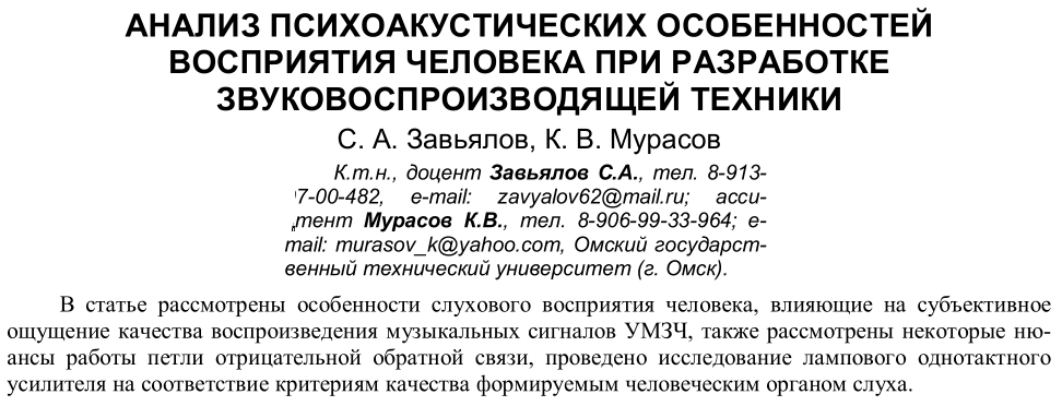

информация к размышлению по психоакустике
Кого интересуют тонкости открывайте статью и читайте, надеюсь найдете по названию

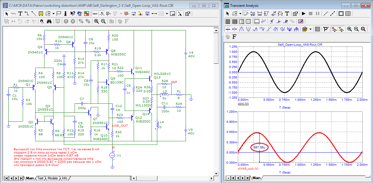

открыл модельку и что я вижу? как же вы так товарищ синьор опростоволосились?
    85.2 KB · Просмотры: 89
Во-первых, эти авторы никогда не отличались чем-то особенным, во-вторых, уже по приведенным отрывкам понятно, то просто понадергано из интернета и собственной работы там ровно ноль. Статью написали на основе дипломной работы Чивера. Дожили, кандидаты технических наук ссылаются на дипломную работу студента как базис. Просто великолепный уровень анализа, нет слов.
А взять паузу на подумать еще раз не хотите?

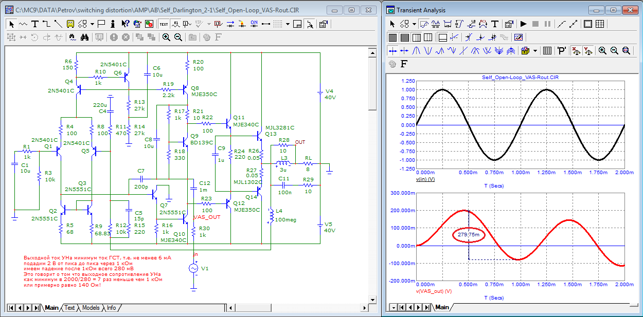

Пожалуй не буду выдерживать томительную паузу и оглашу правильный ответ. Следите за руками...
У меня в модели было нарисовано так:
Вот это вменяете мне в вину вы, якобы рисуя верный вариант:
У вас налицо сутулое петлевое в окрестностях единичного усиления. В чем же причина? Давайте разбираться...
Суть вопроса понятна: Хуан Пабло - старый злой прохиндей, хитрит и неправильно включает пробник петлевого, чтобы добрых, наивных и доверчивых форумчан ввести в заблуждение. Сбить с пути страждущие молодые и пытливые умы и т.д. Злостный подельник сверхлинейщиков, покрывает их беспредел.
Для начала упросим все до примитивной модели, чтобы можно было проверить руками и глазами. Вот такая схема:
Здесь у нас использованы ОУ с усилением порядка 60дБ на частоте 10кГц. Итак, что имеем при ручном грубом просчете:
Усиление вложенной петли ООС на ОУ X2 будет равно 20дБ (вынесено отдельным дублирующим узлом для наглядности):
В полной схеме тогда первый ОУ даст 60дБ + вложенный ОУ 20дБ и вычитаем 20дб на делитель ООС. Получаем, что в итоге мы должны получить петлевое усиление на 10кГц равное примерно тем же самым 60дБ. Смотрим варианты включения пробника и сравниваем.
Вариант Александра Петрова:
И что мы видим? Даже близко не 60дБ. Вложенная петля снята неправильно, получили примерно (60+60)-20=100дБ - все усиление с разомкнутой ООС. Такой хоккей нам не нужен, с ним мы не настроим правильно коррекцию.
Вариант старого прохиндея Хуана Пабло:
Как видим, петлевое практически соответствует расчетным 60дБ.
Доклад закончил, модель приложил. Вопросы, замечания?
