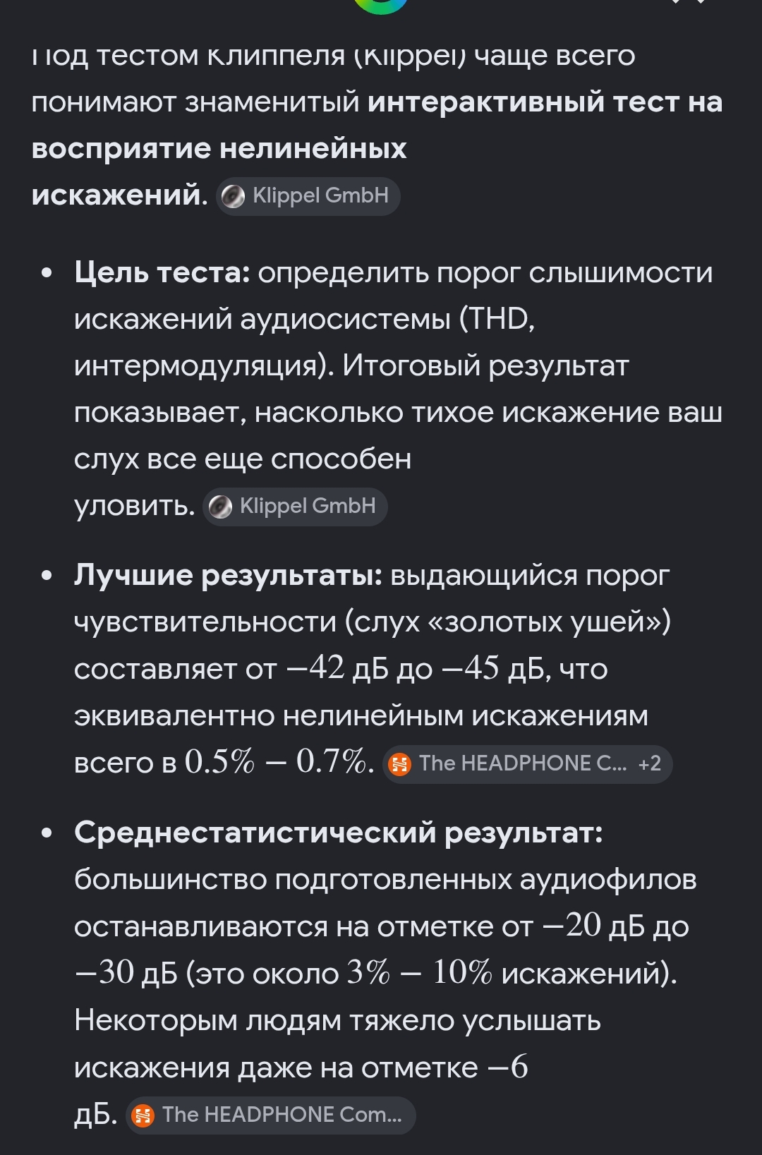

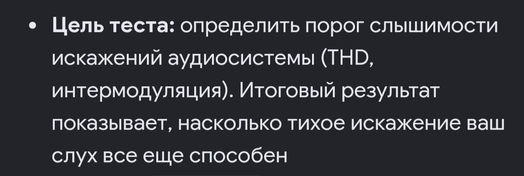

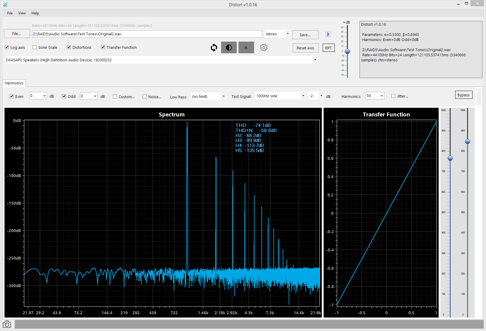

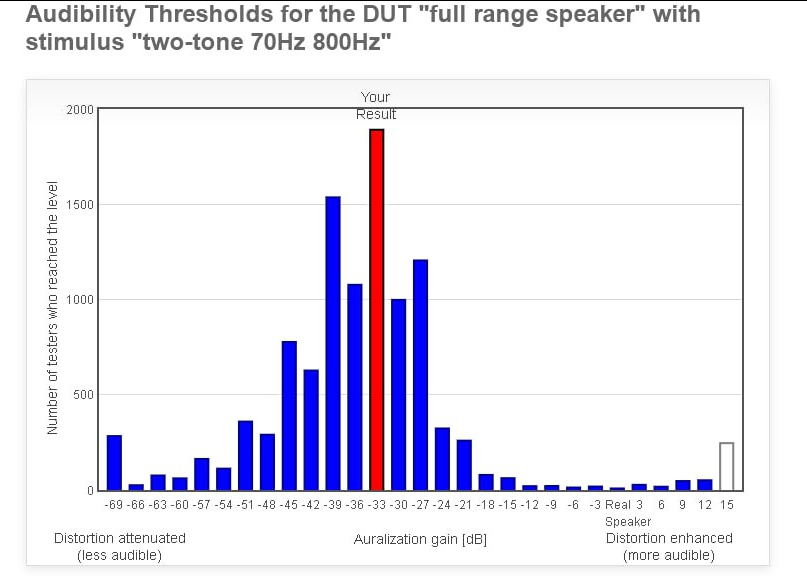

Чем меньше нелинейные и интермодуляционные искажения, тем звук чище и естественней. И в этом может убедиться любой, у кого есть доступ к плате УНЧ, собранного практически по любой схеме.
Явная разница будет практически сразу слышна и заметна на слух при уровнях искажений допустим в 3% и 0,01%. Или даже 1-0,5 и 0,25%
А по мере снижения уровня искажений, разница в звуке резко снижается. И порог различимости искажений определяется уже, собственно самим человеком - его слуховыми способностями слышать подобные искажения, и параметрами АС. И как тут правильно говорилось, большинство людей снижение искажений ниже 0,7-0,5% уже практически не регистрируют. Но встречаются вундеркинды, которые умудряются улавливать искажения ниже 0,01%.

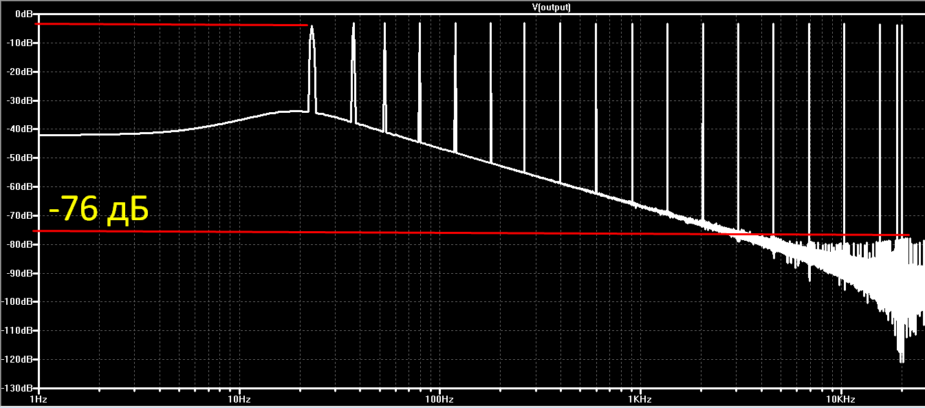

Погляди в википедии, чему равна сумма двух синусов
Сложение синусоидальных величин можно выполнять:
  • Графически — с помощью временных (волновых) диаграмм или векторных диаграмм.
Где 19,5 кГц, глупец?
