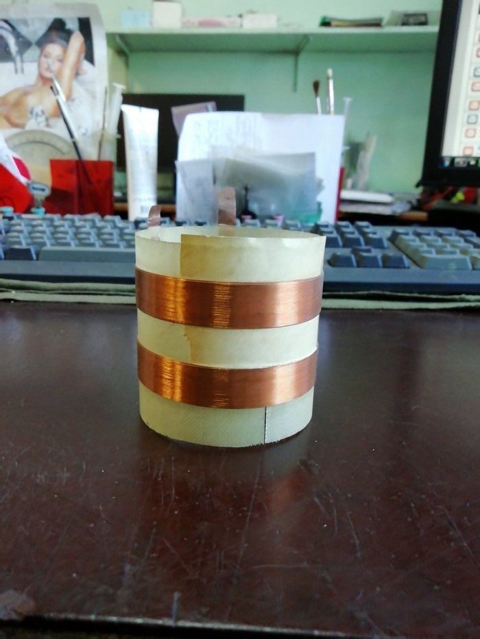

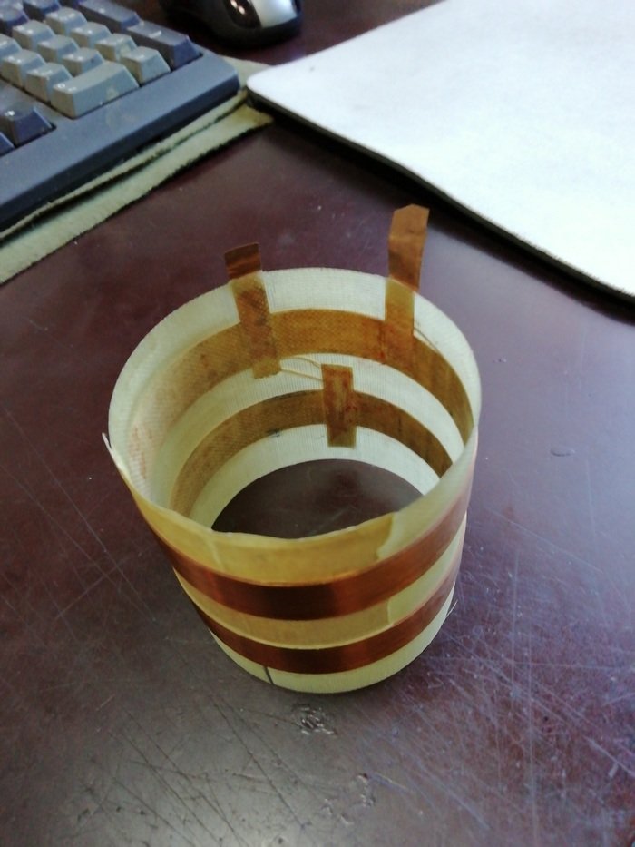

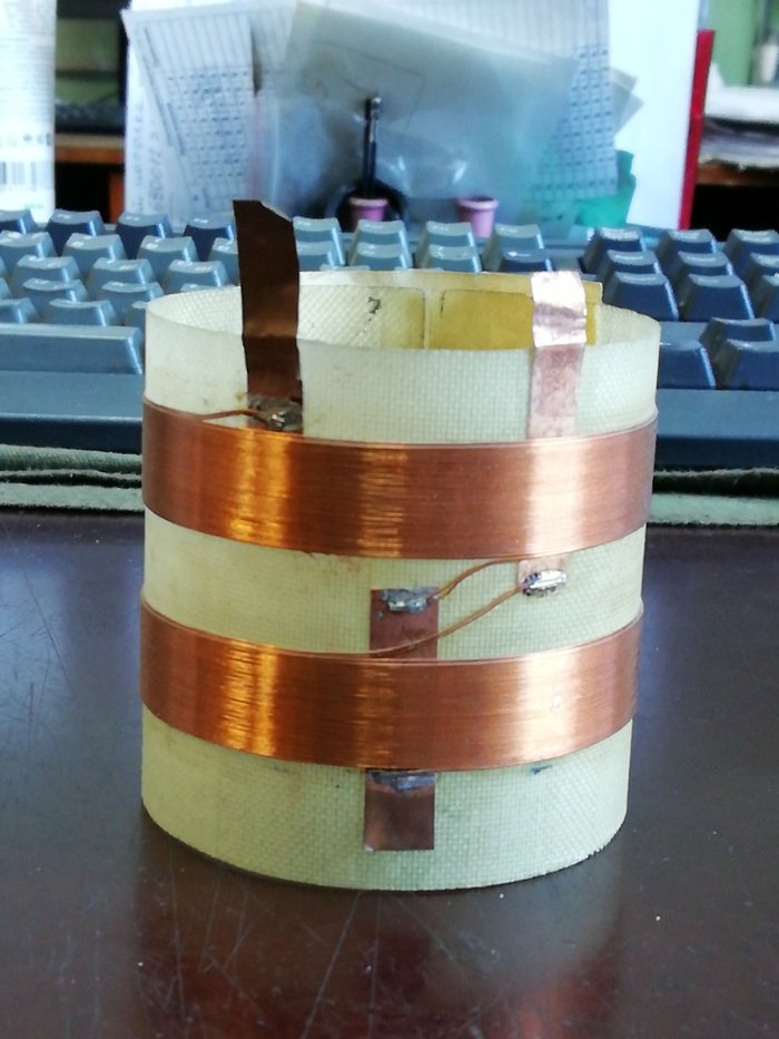

Было у меня вдохновение, примерялся к намотке ШП с сопровождением по возможности повыше. Но потом решил что это по сути перенос выходного трансформатора внутрь динамика. Вот только усилий сильно больше, а результат сильно не факт что положительный.
Альтернатива куче витков это вариативность самой намотки - к примеру непослойное секционирование или намотка одиночными витками.

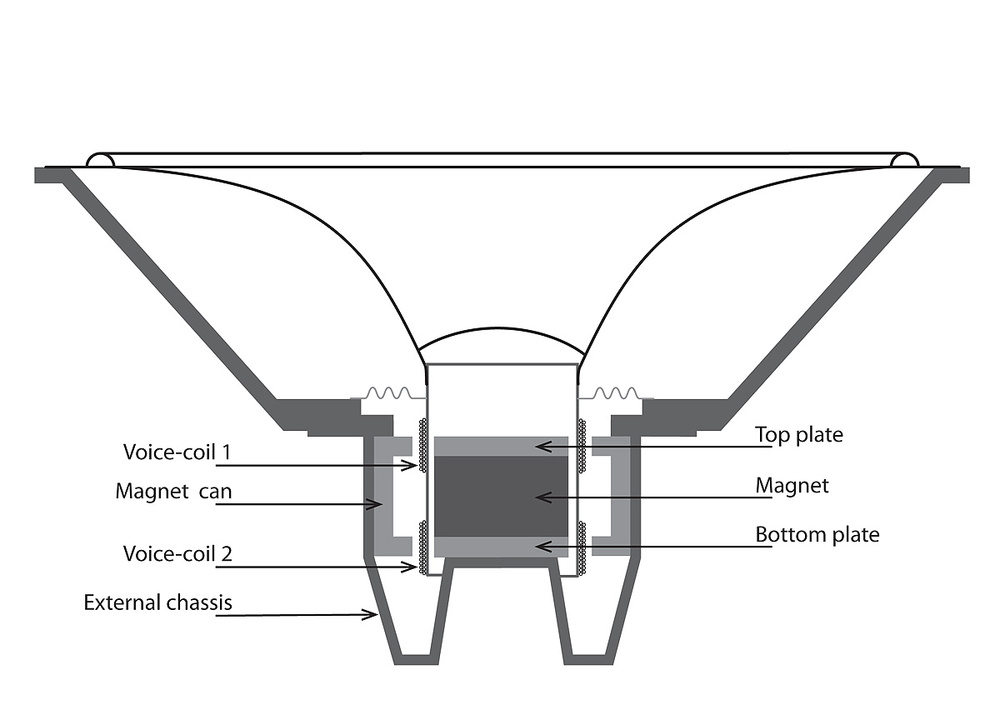

Хотя мне больше интересна тема двух катушек, при чем вторая катушка со своим магнитом и расположенная с противоположной стороны динамика.
Так тоже можно, но у всех способов с манипуляциями в пределах одного магнитного зазора есть недостаток - этот самый зазор и его параметры. В способе который в пдф-ке, жертвуется часть максимально возможного кол-ва провода в зазоре на то чтобы выровнять ачх вблизи резонанса, тем самым жертвуя макс. мощностью и давлением относительно остальной части ачх. В теории с Вильчуровским "подвесом" это был бы неплохой "апгрейд" если там такого нету.
Система же которую я имел ввиду это своего рода улучшение жбл-ей где магнитный зазор композитный, только у меня в идее при выходе из зазора одной катушки, автоматически компенсируются все потери заходом второй катушки во второй магнитный зазор. В отличии от жбл, где верхня катушка вылетает из него, а нижняя отдувается за двух, "переключаясь" между двумя магнитными зазорами.
Можно и скомбинировать оба варианта. Любой каприз за ваши деньги _hm_
