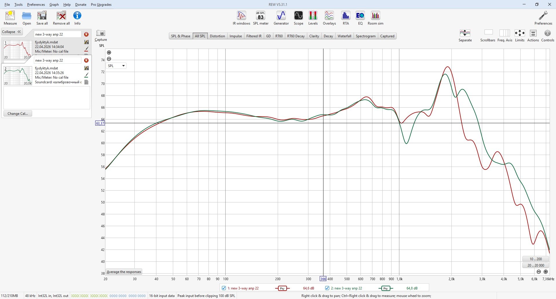

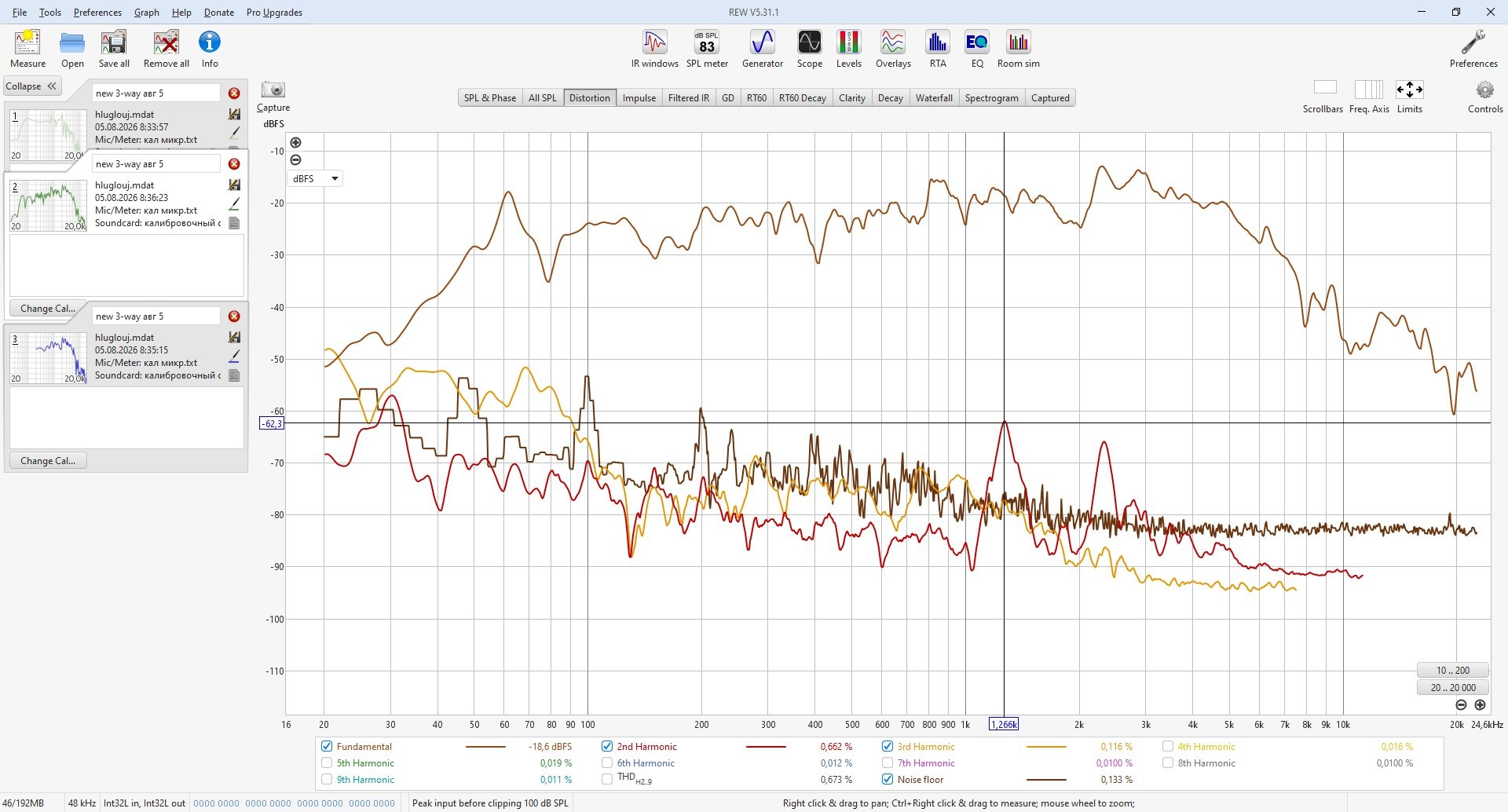

Сровняете флянец с мордой ящика-получите более красивую ачх.
Ниже 300 Гц продолжается обваливаться?
Да, ниже ещё снижается.
Кстати, а направленность головки можно измерить, на 15 и 30 градусах.
Я смотрел, до 45 градусов в сч диапазоне сильных расхождений нет, пики только разные (гребёнка меняется). Под углом завал начинается с 5-7кгц.
Возможно. Просто ничего подходящего не было во что вставить. Фланец корзины нестандартный, а панели с отверстиями под 4" - под те же 3гд-31 не подходят.
Да оно как бы и не нужно, для меня результат уже удовлетворительный. С колпачком я возможно промахнулся, похоже это он добавил горб на ВЧ около 10к. Для шп
было бы неплохо, под углом он как раз выравнивается, ну да я всё равно около 3к резать буду, так что его наличие не критично. У меня к этим сч-шкам припасены

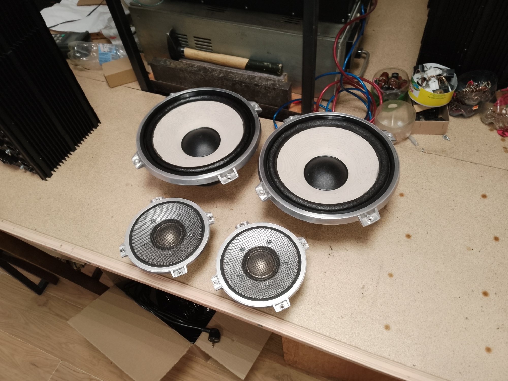

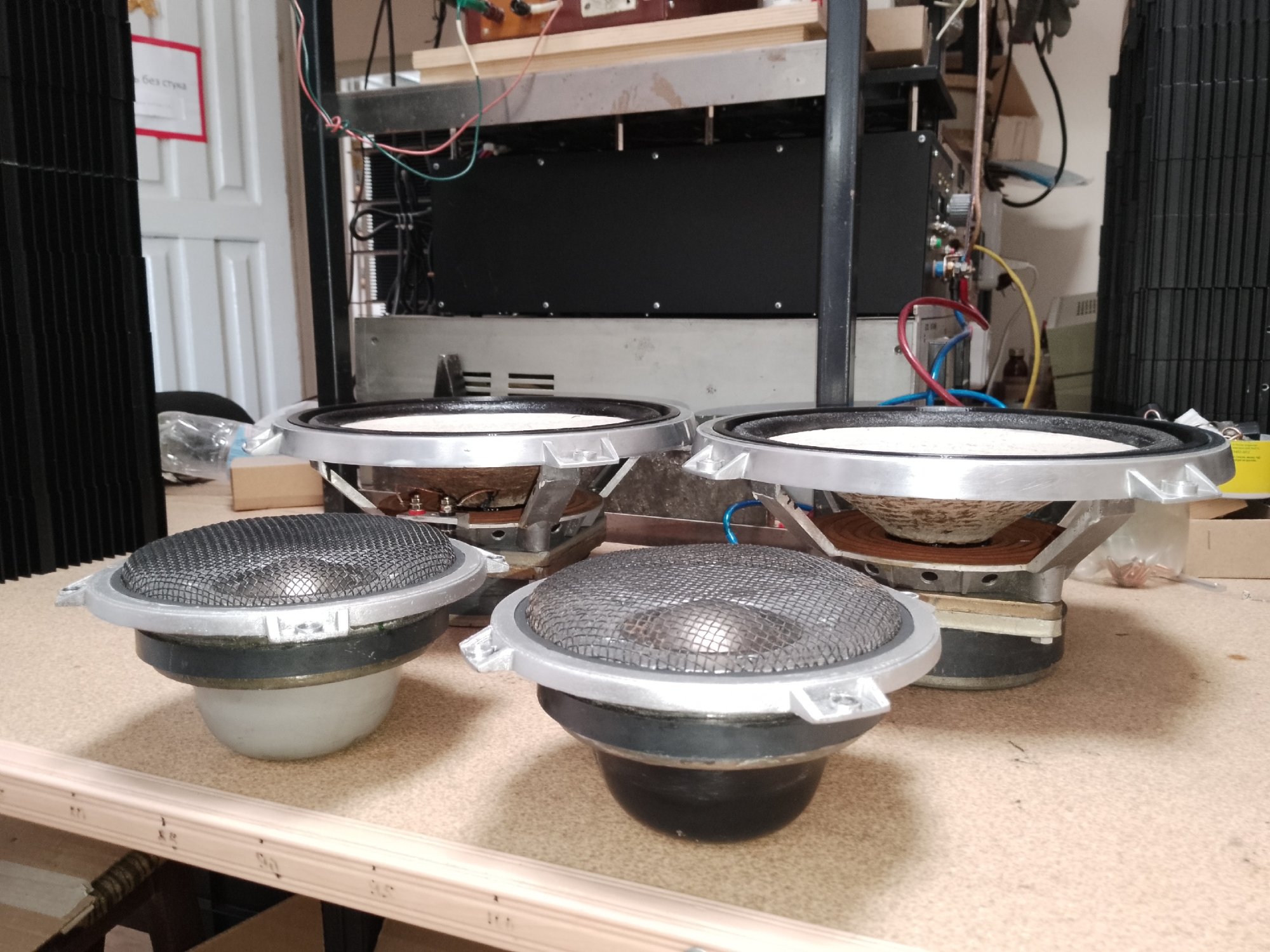

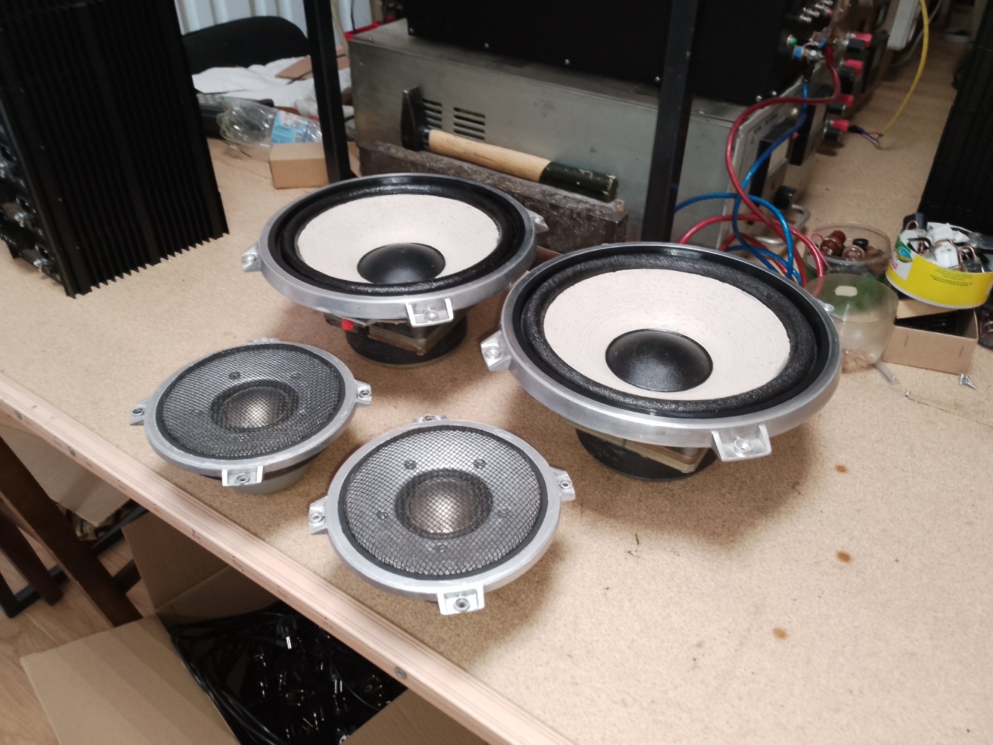

две пищалки снятые с автомобильных коаксиалов с алюминиевыми (или титан?) куполами и матерчатыми подвесами с полочкой от 2к. НЧ надо подобрать (или сделать)
какой-нибудь и собрать всё в кучу в корпусах 25ас-302

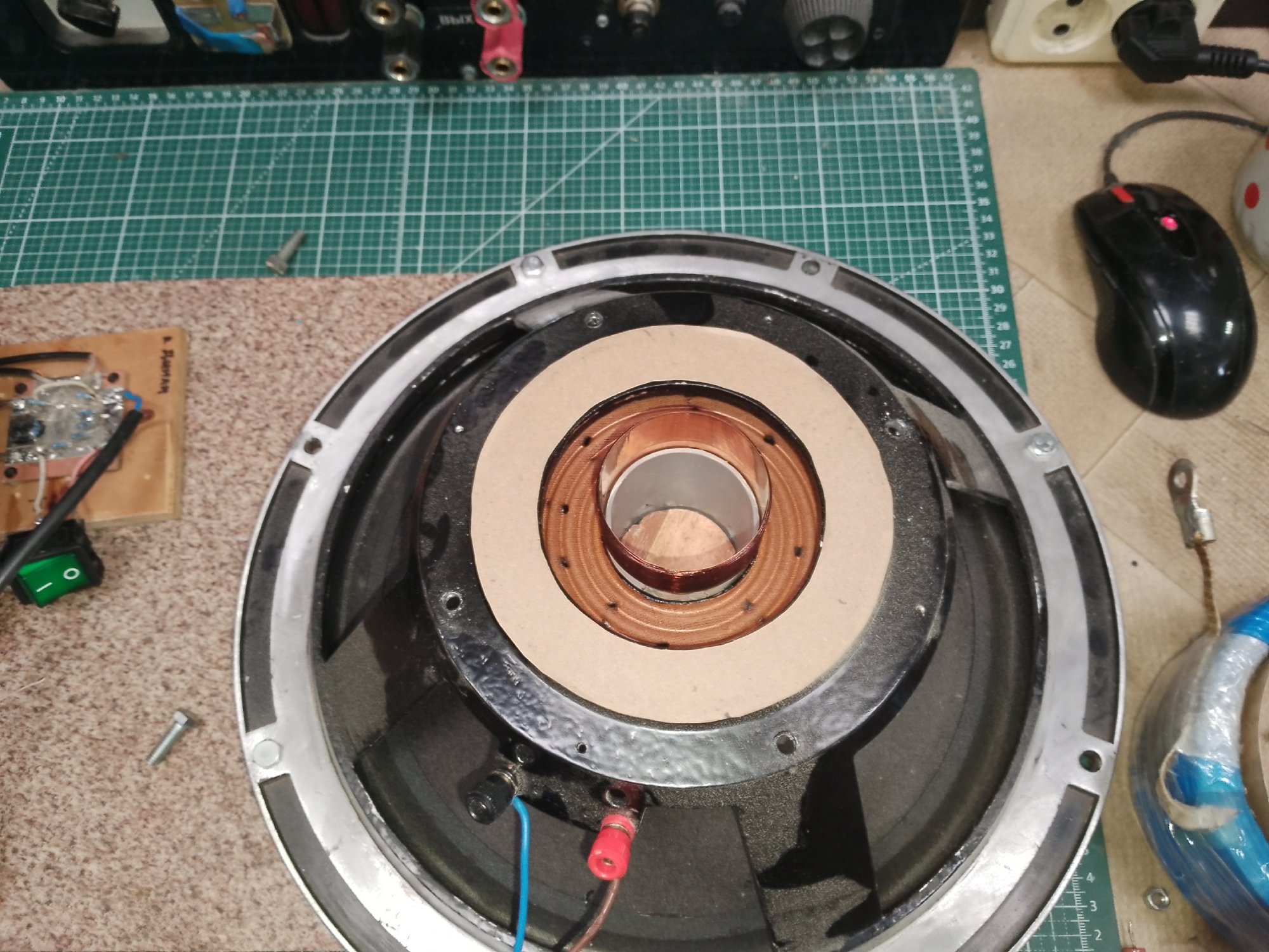

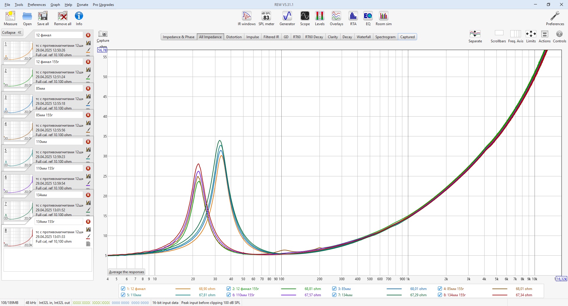

Провёл финальные замеры с разными противомагнитами и без
Использовал диаметры колец 85мм, 110мм, 134мм
Получил последовательное снижение Qt
Посмотреть вложение 133526Посмотреть вложение 133527Посмотреть вложение 133528Посмотреть вложение 133529
Без противомагнитов можно делать ЗЯ 60-100л с f3 40-45Гц, с самым крупным противомагнитом можно делать ФИ от 50 до 100л с f3- 28-40Гц, промежуточные варианты, различное заполнение ЗПМ-ом с ФИ например.

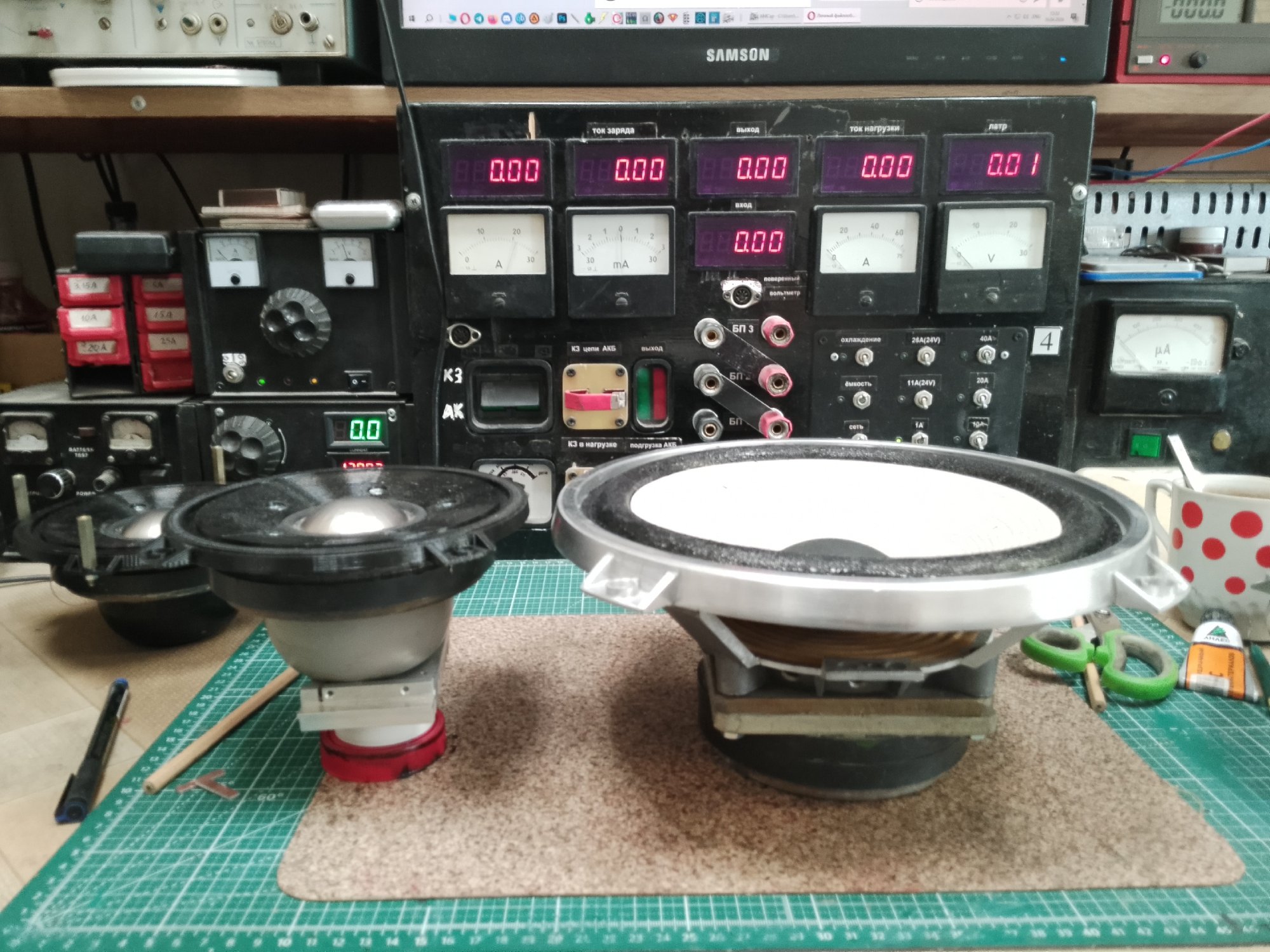

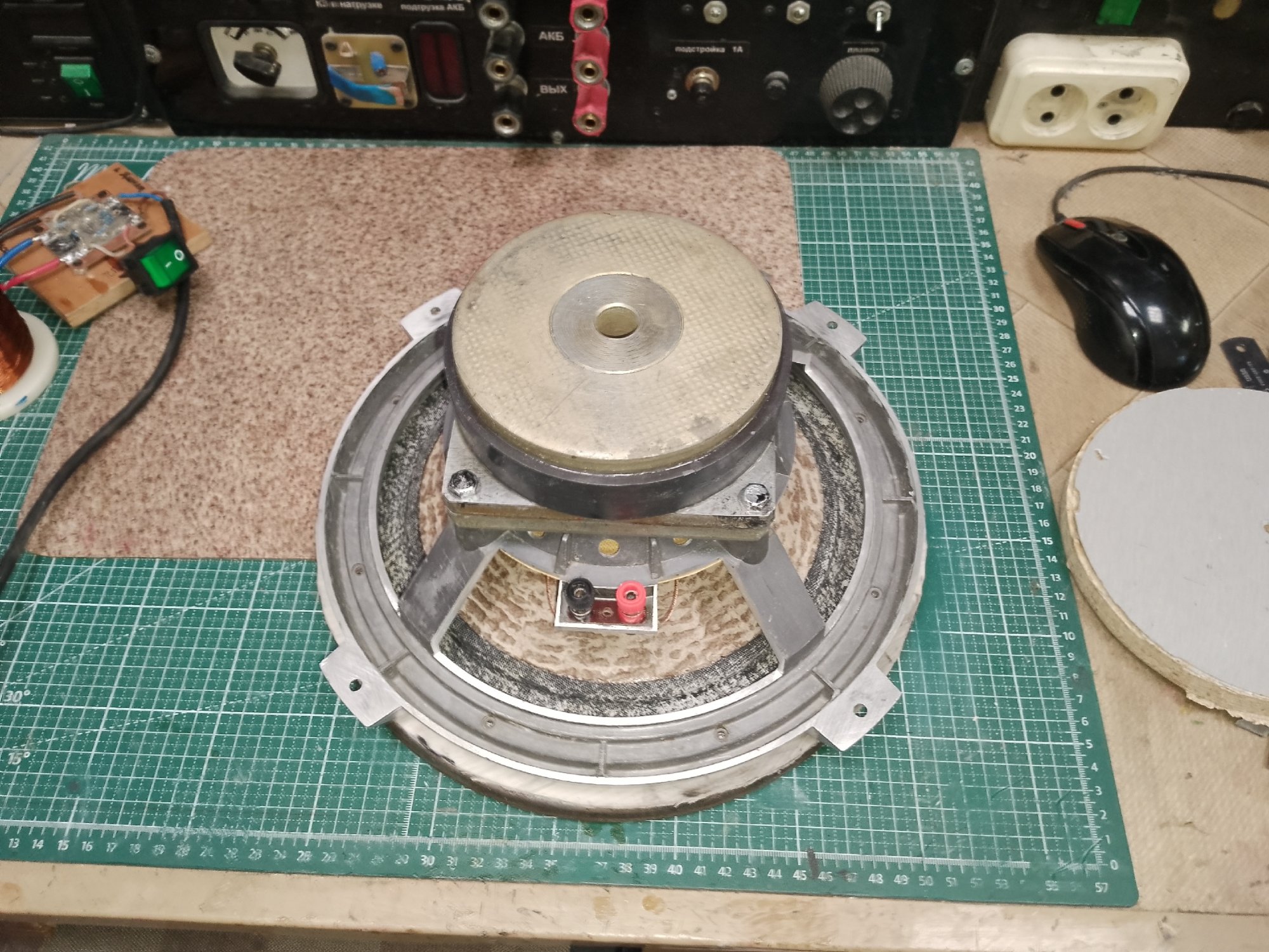

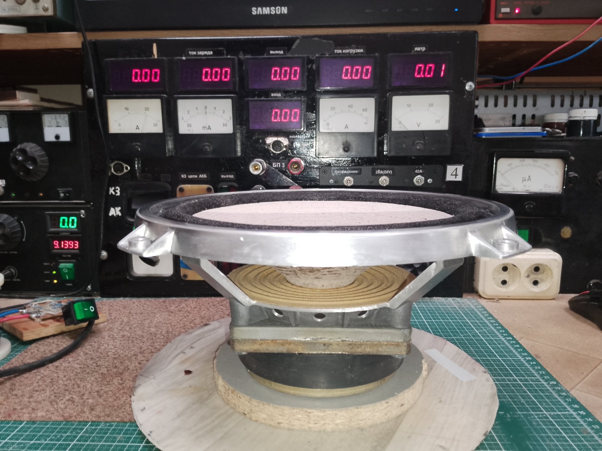

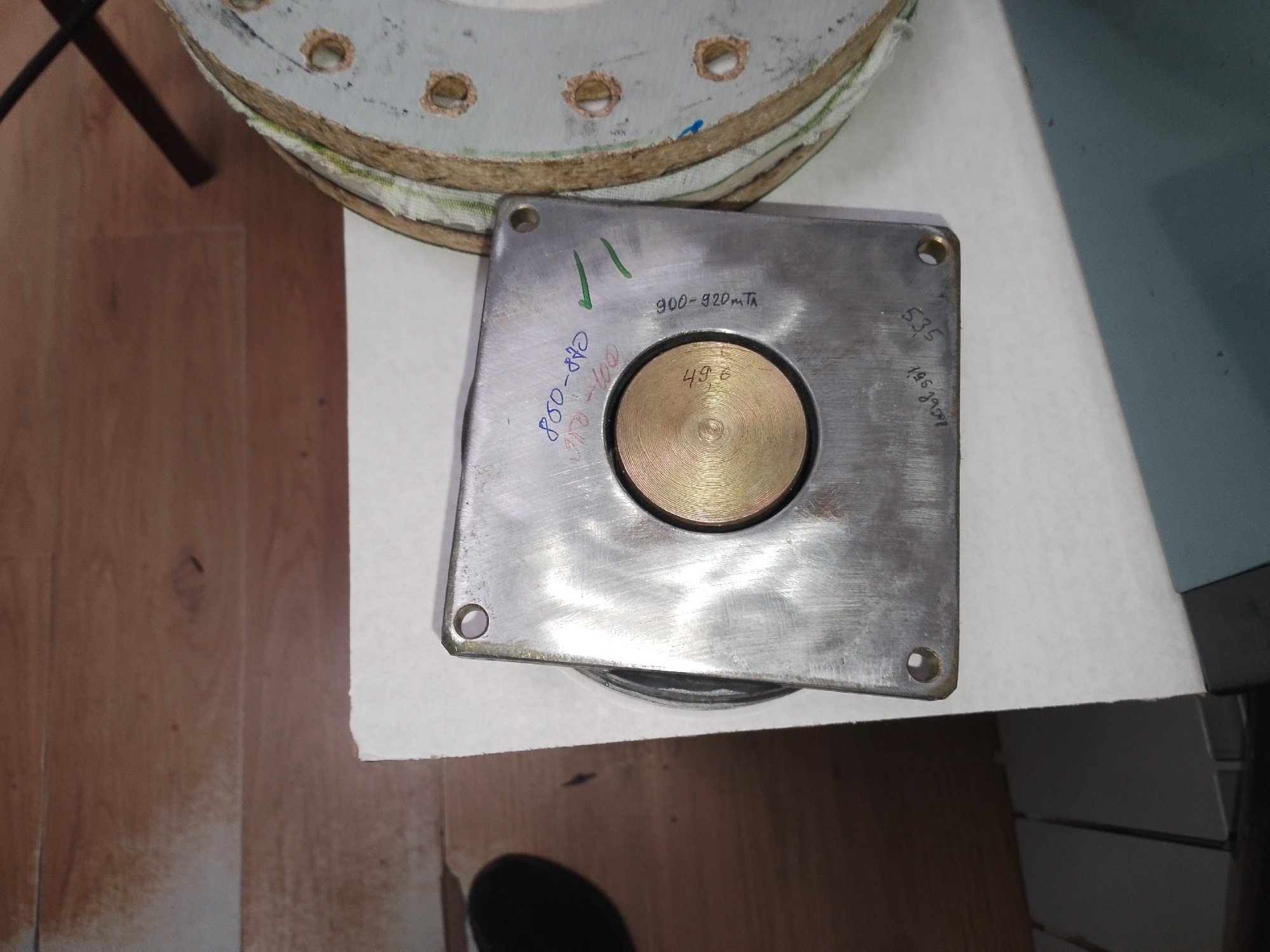

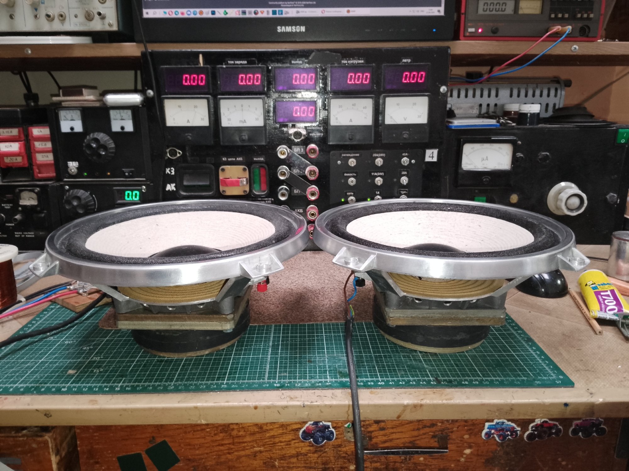

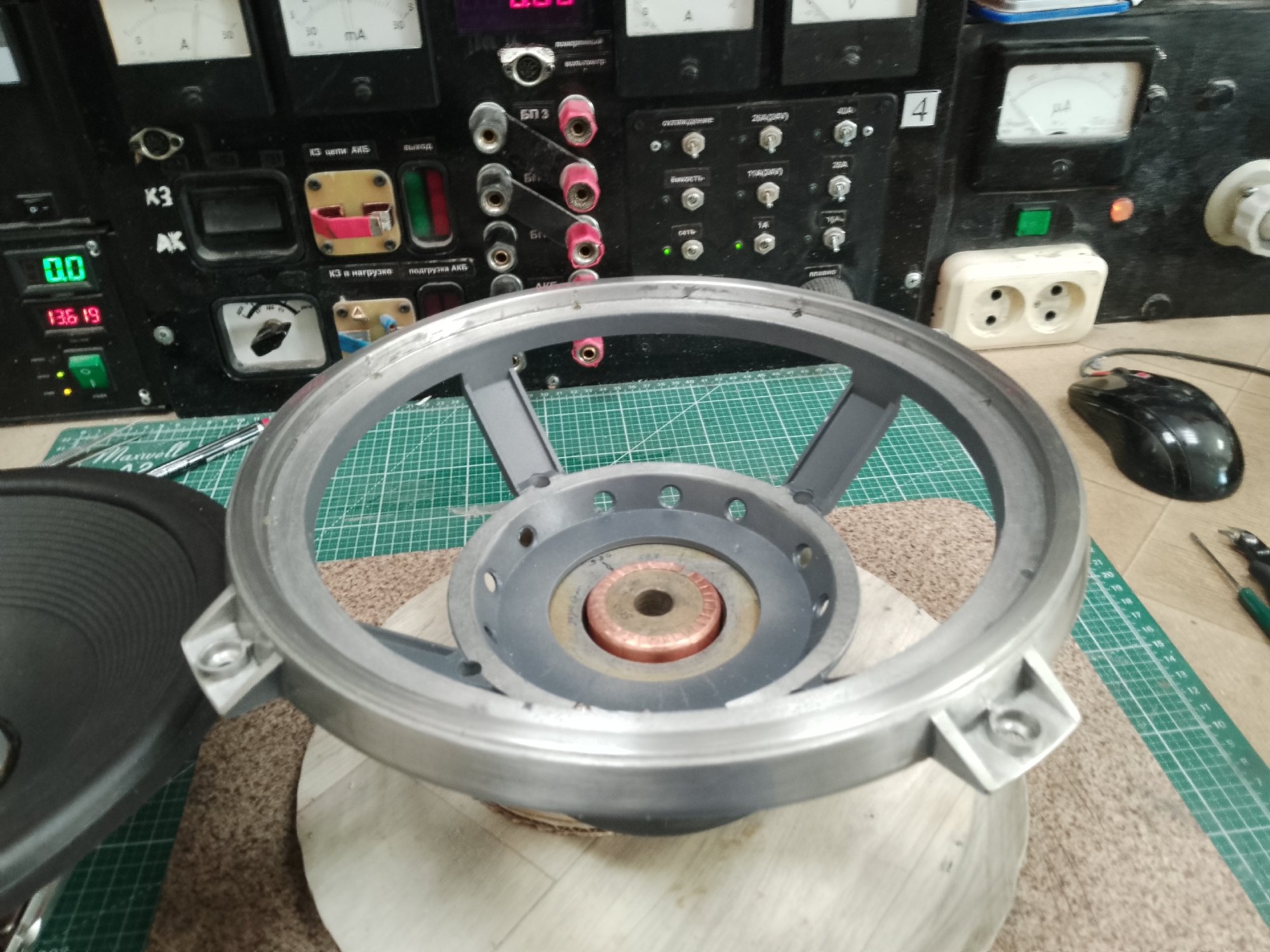

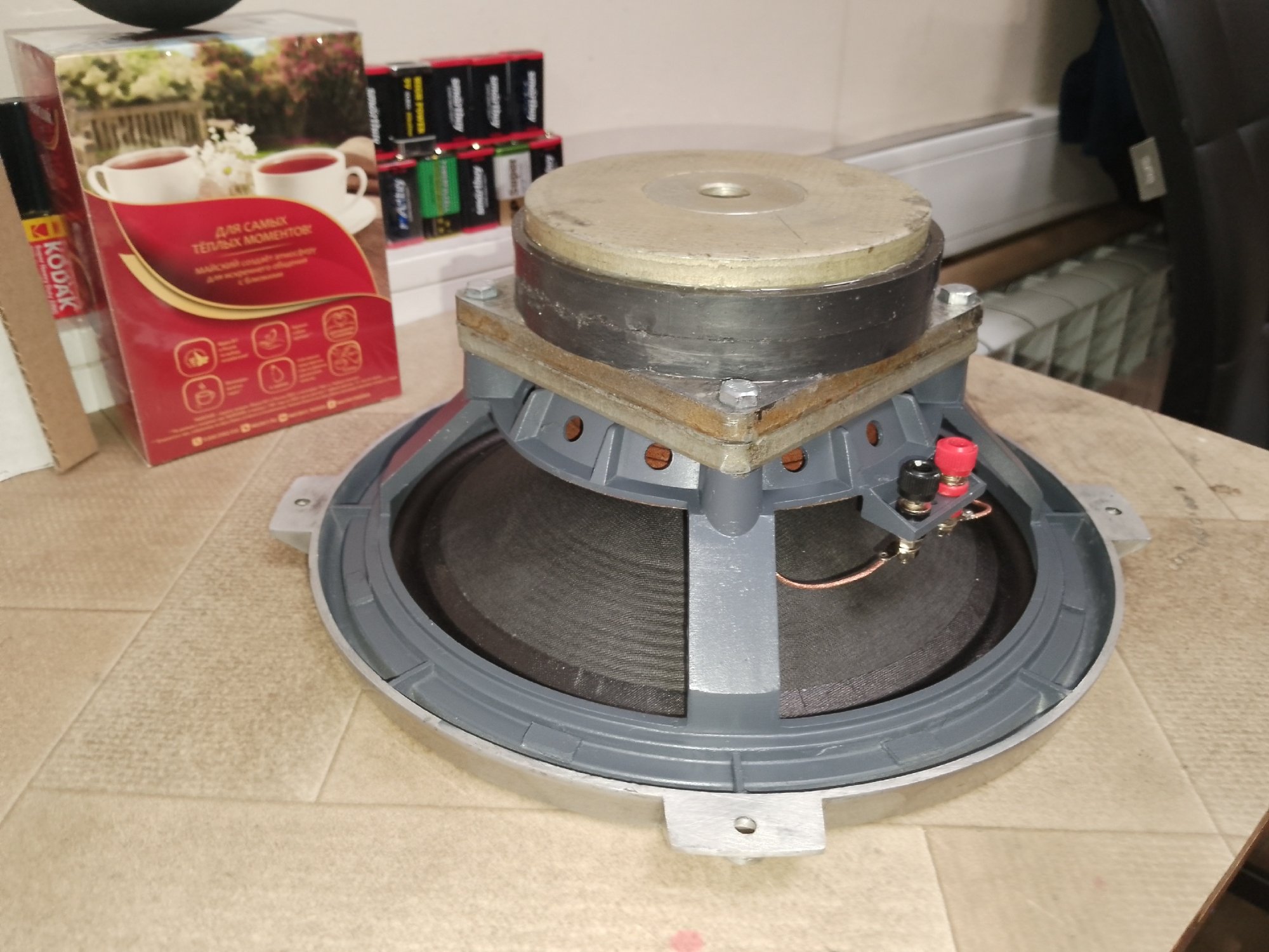

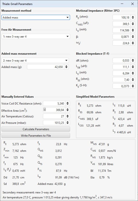

Достал с полки один из пары динамиков, перемерял, год спустя (просто лежали друг на друге, не включались)

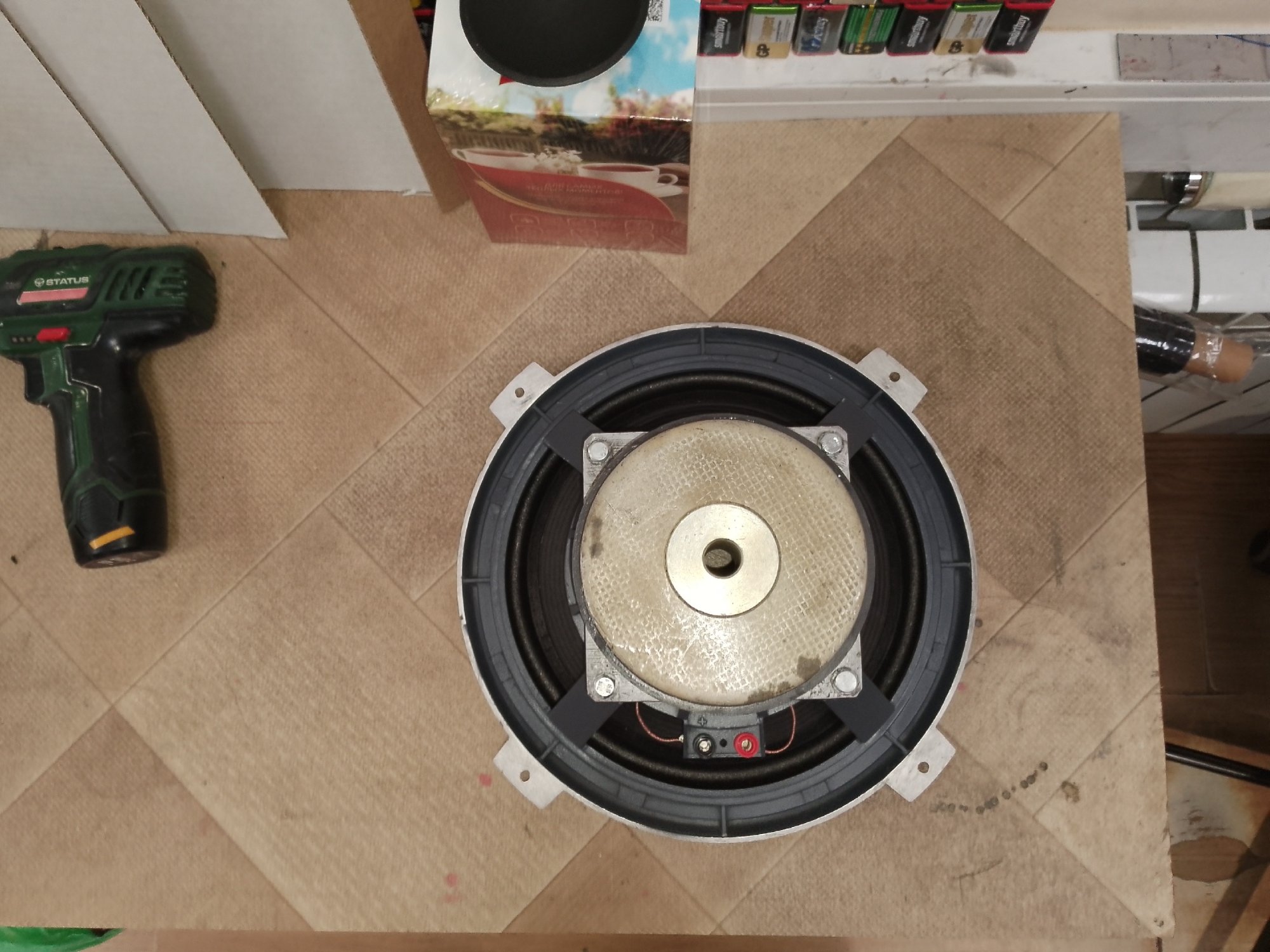

Для ЗЯ отличные параметры, но суть не в том, я открутил магнит, и сунул его в намагничивалку
R_BgIox2LwfiyXatoEEu2VcQB2MFth93Qzs969trqJnk0l4P2hcEtwhTFtvbbJ2xU7OixrpDZkyVWeC_s8UE40zq.jpg43jbc6PPVfNLxLQ2pQDEOurJvBhdZUiwN9C3YHWAMsgSULJC9sANvpi_-K6ynKyUBfoEaiIPKPczpS5G8EVRcpJE.jpg
Видны утяжелители подвижки из ламината и пвх трубы.
cN1064AltPE7viEYGHWnRUgzt4XlFwheDmX0pPQYfbALmZZWThxyD_VdGxGiFJeLHuptbOfRZmEWqnzaNCXT7Bd3.jpg
На магните написал предыдущие замеры 900-920мТл, но это я видимо точки максимальной индукции ловил, потому как по середине зазора при повторном измерении
было около 860мТл.

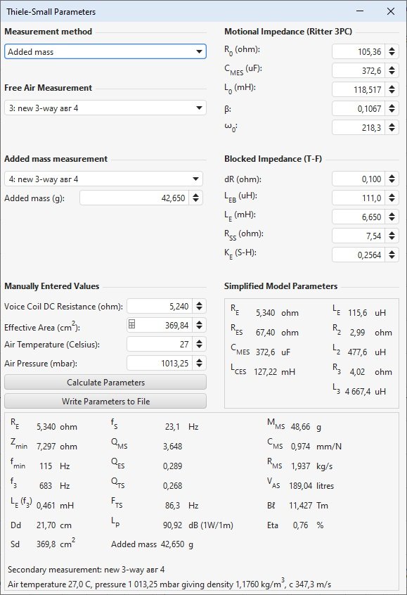

После намагничивания индукция стала 950-1000мТл, прикрутил магнит обратно, снял ТС
Что единственное я не учёл - после простоя не размял, не дал поработать динамику, сразу снял параметры, а пока обратно ставил магнит - теребонькал подвижку, выставлял зазор,
видимо подразмял. Но это не критично, т.к. сильнее всего изменился BL и Qes, первый с 13.6 почти 15 стал, второй с 0.67 стал 0.53
Такие дела. Для ЗЯ динамик чуть хуже стал, ну да это не важно(по множеству причин), радует сама возможность менять показатели и выжимать из МС всё что она может.прревгоеу.jpg
Насколько знаю, индукция в течение недели чуть просядет после намагничивания. Но это в пределах погрешности.

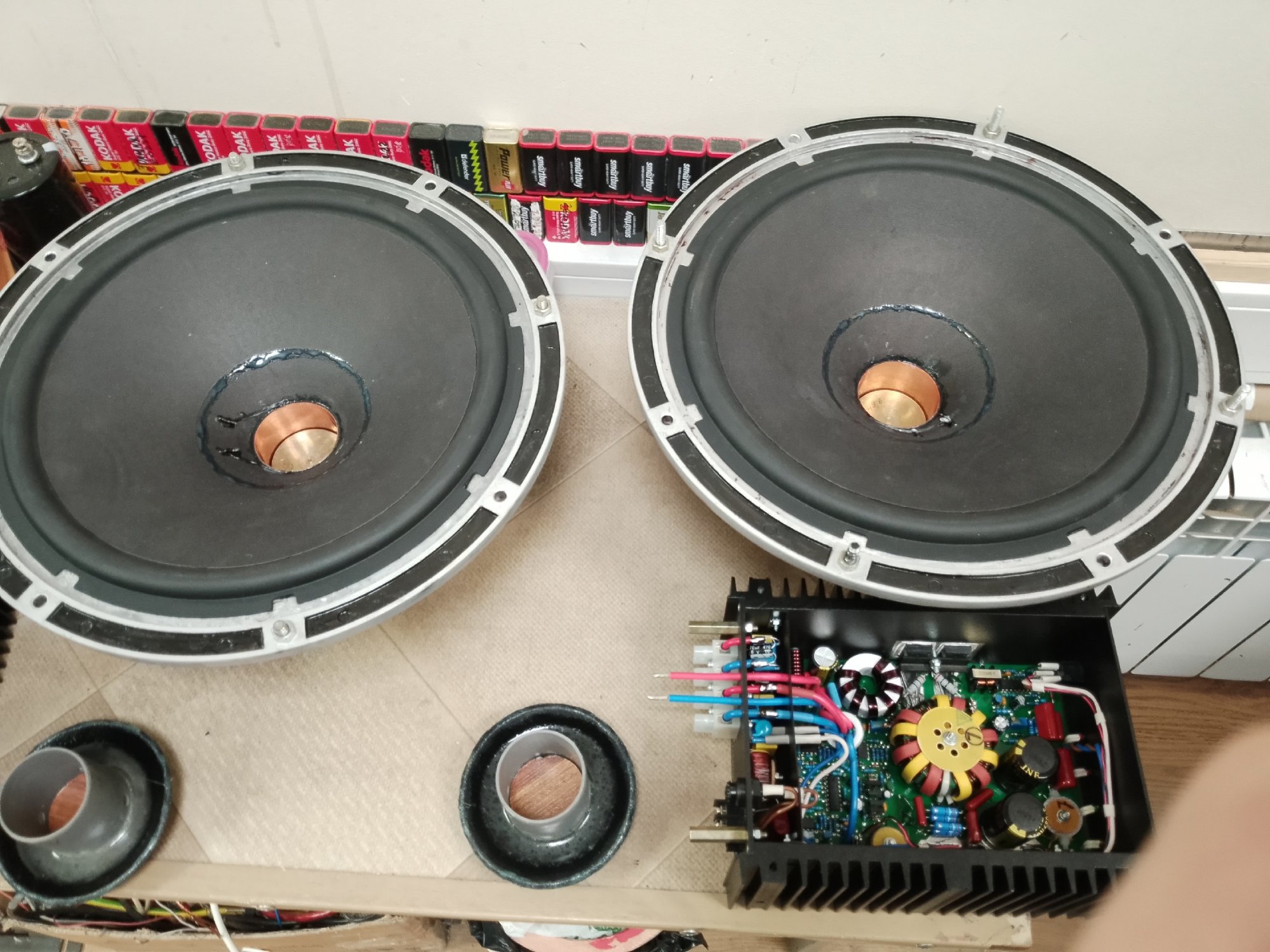

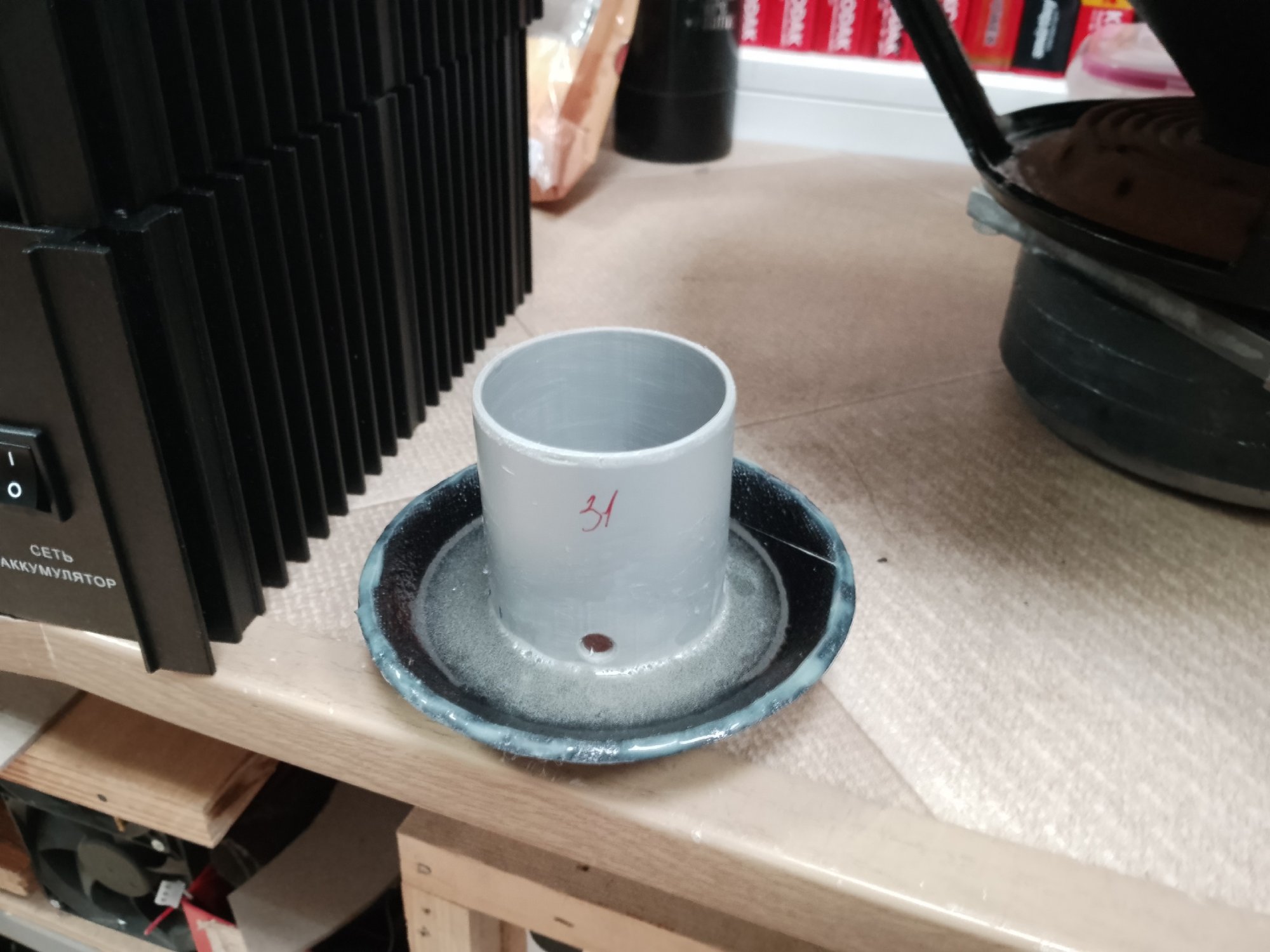

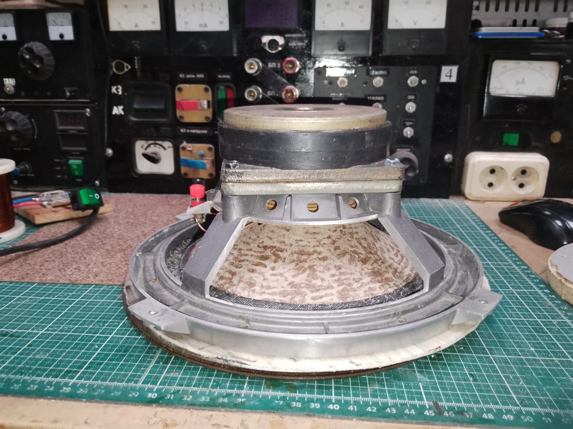

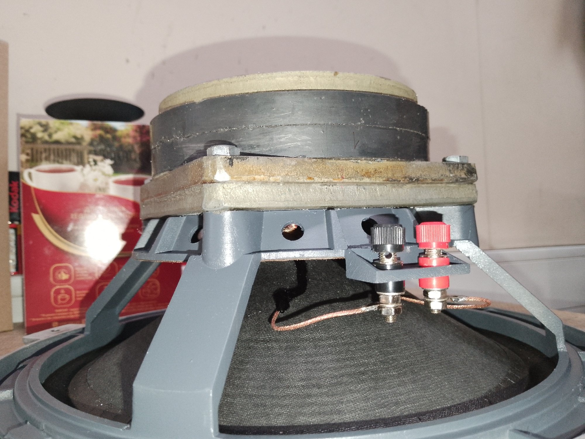

И что там за трубки в катушке торчат?
Максимальному ходу не мешают? Или это по советам Святослава с упоров в колпак?
Не мешают, всё рассчитано до муллиметра.
Аккуратно снять наверное уже не получится колпачок, но и необходимости такой скорее всего не будет.
В таких варіантах важких НЧ роблю добре закріплені петлі на виводи на дифузорі, з мідного дроту діаметром близько 1 мм. Щоб було зручно замінювати гнучкі виводи.
Виводи залишаються єдиною деталлю, яка потребуватиме заміни, при нормальній. експлуатації динаміка.

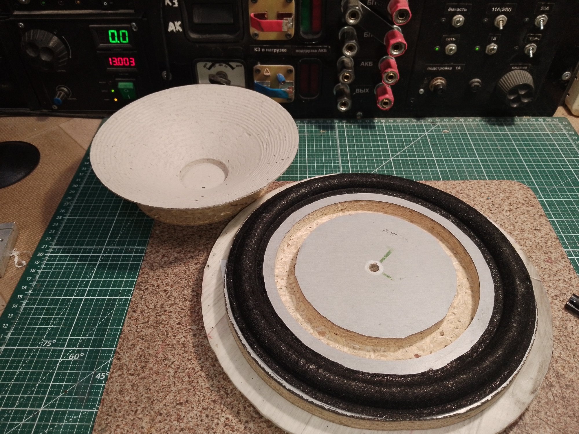

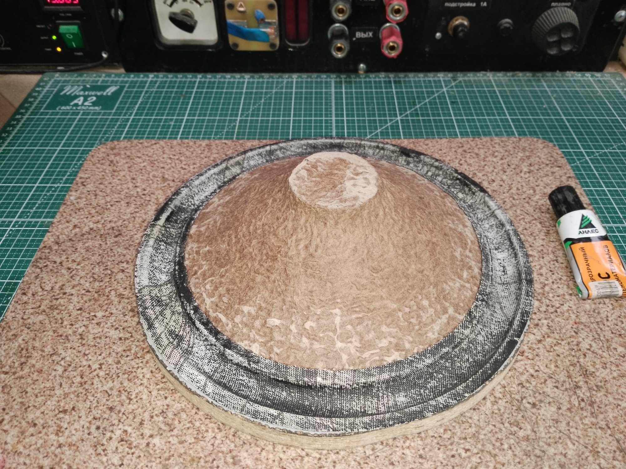

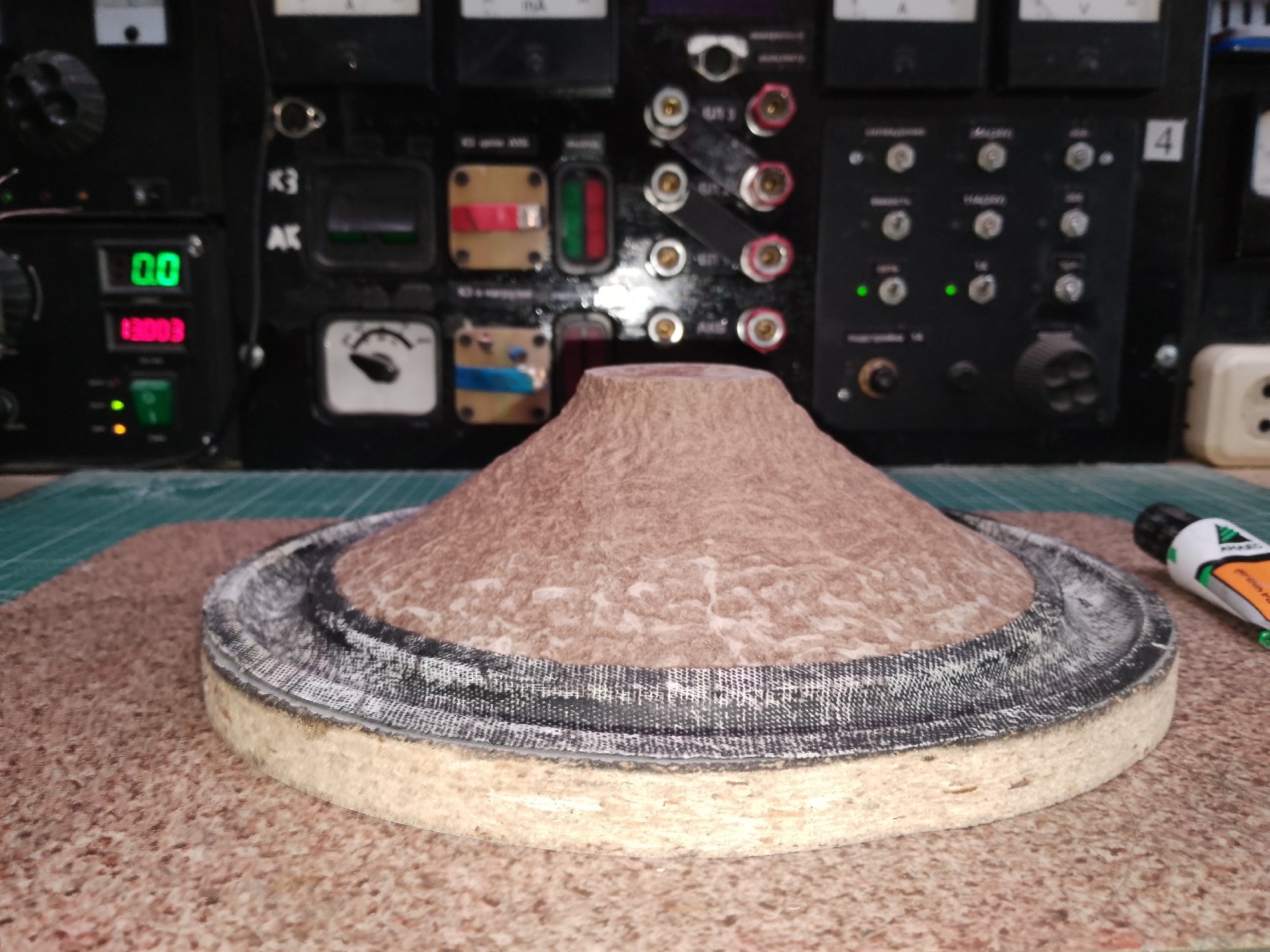

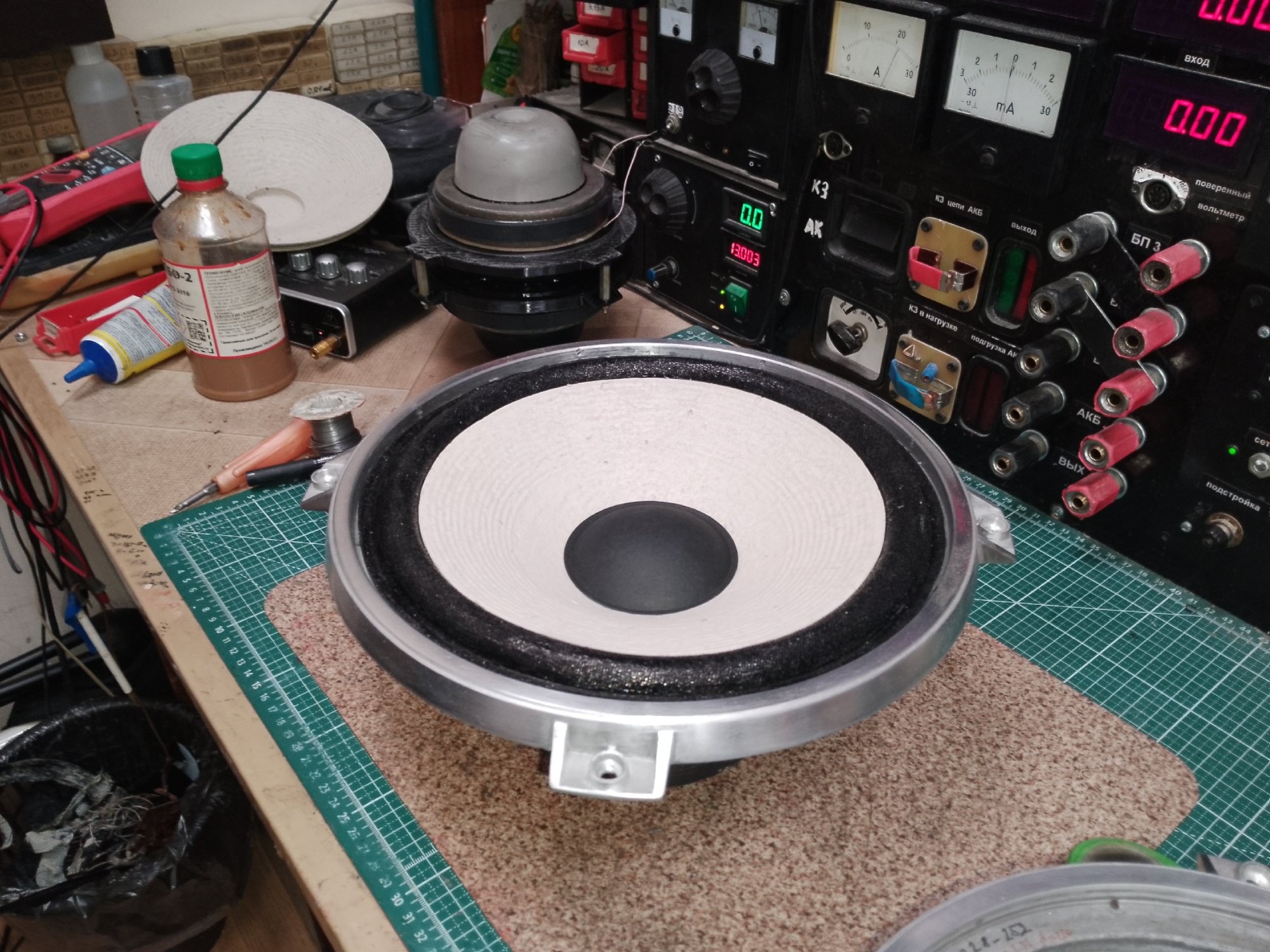

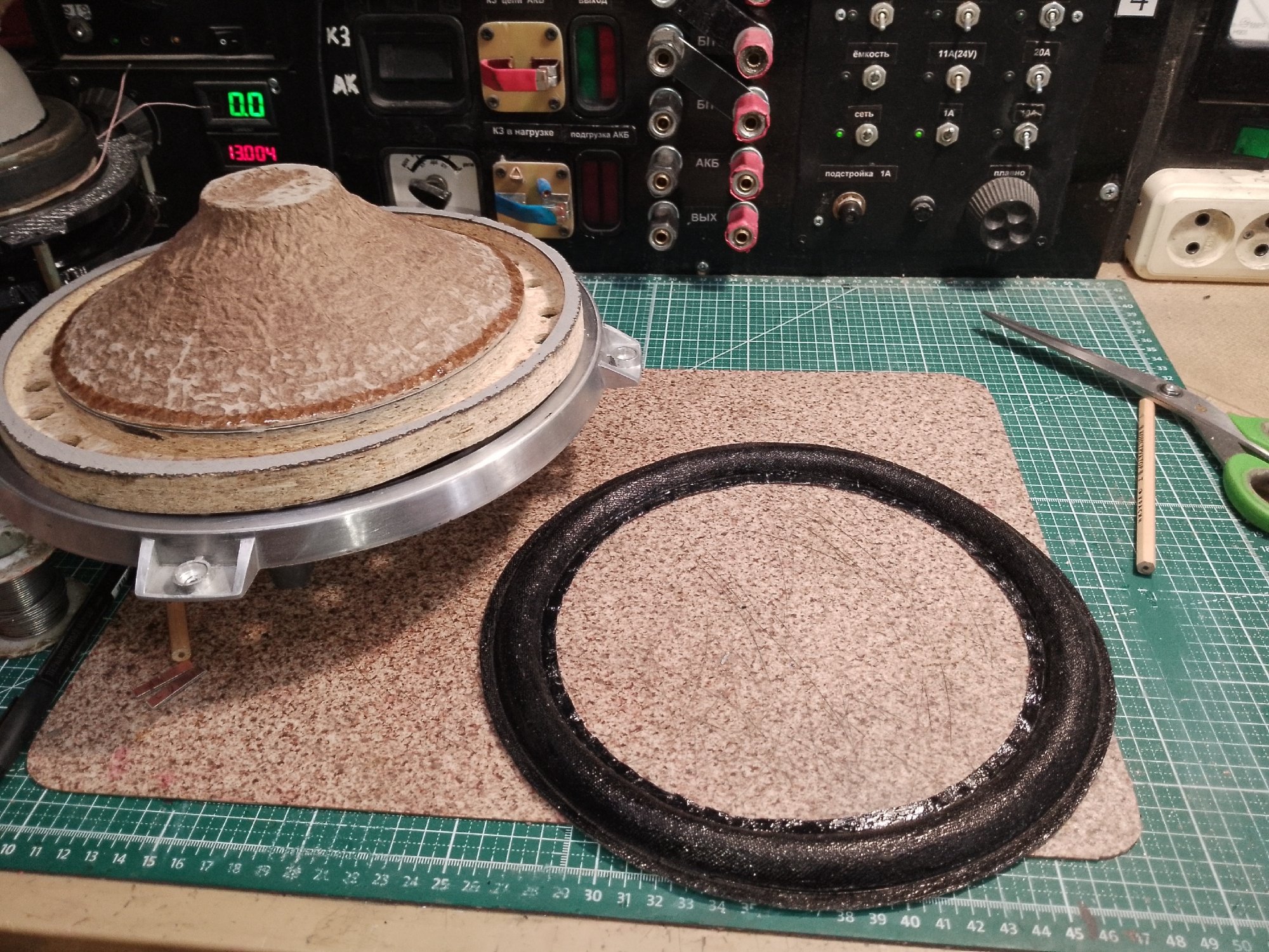

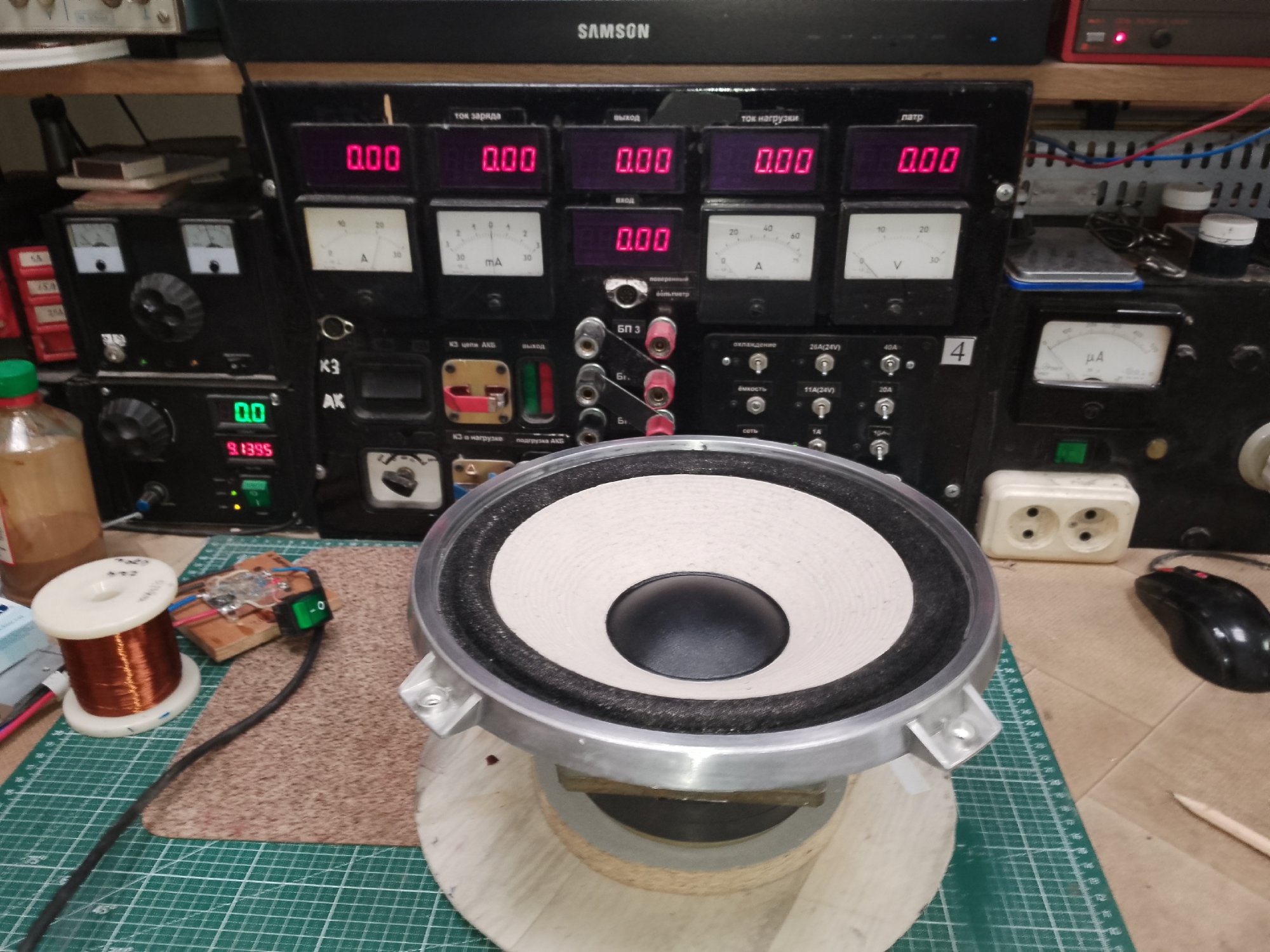

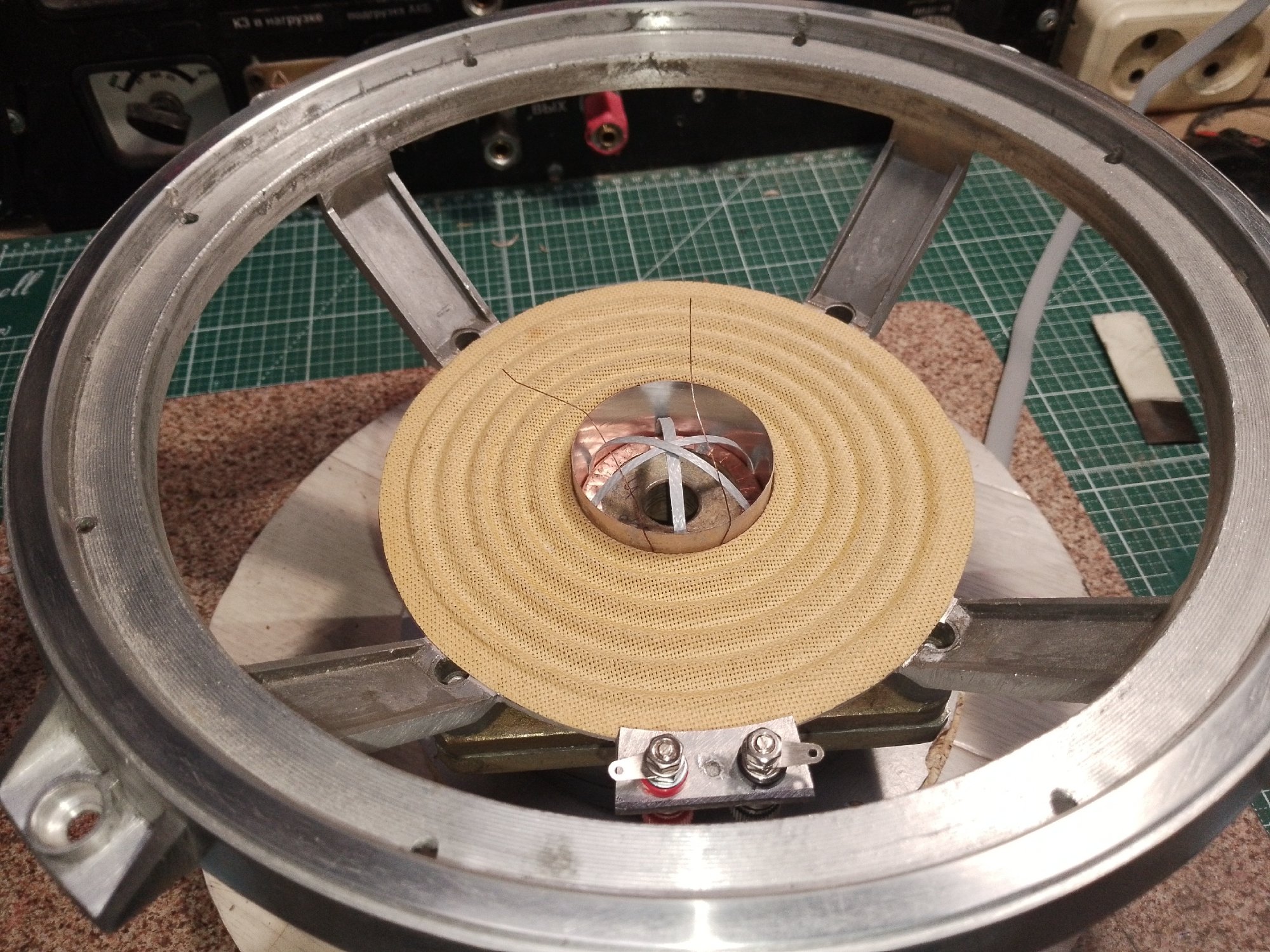

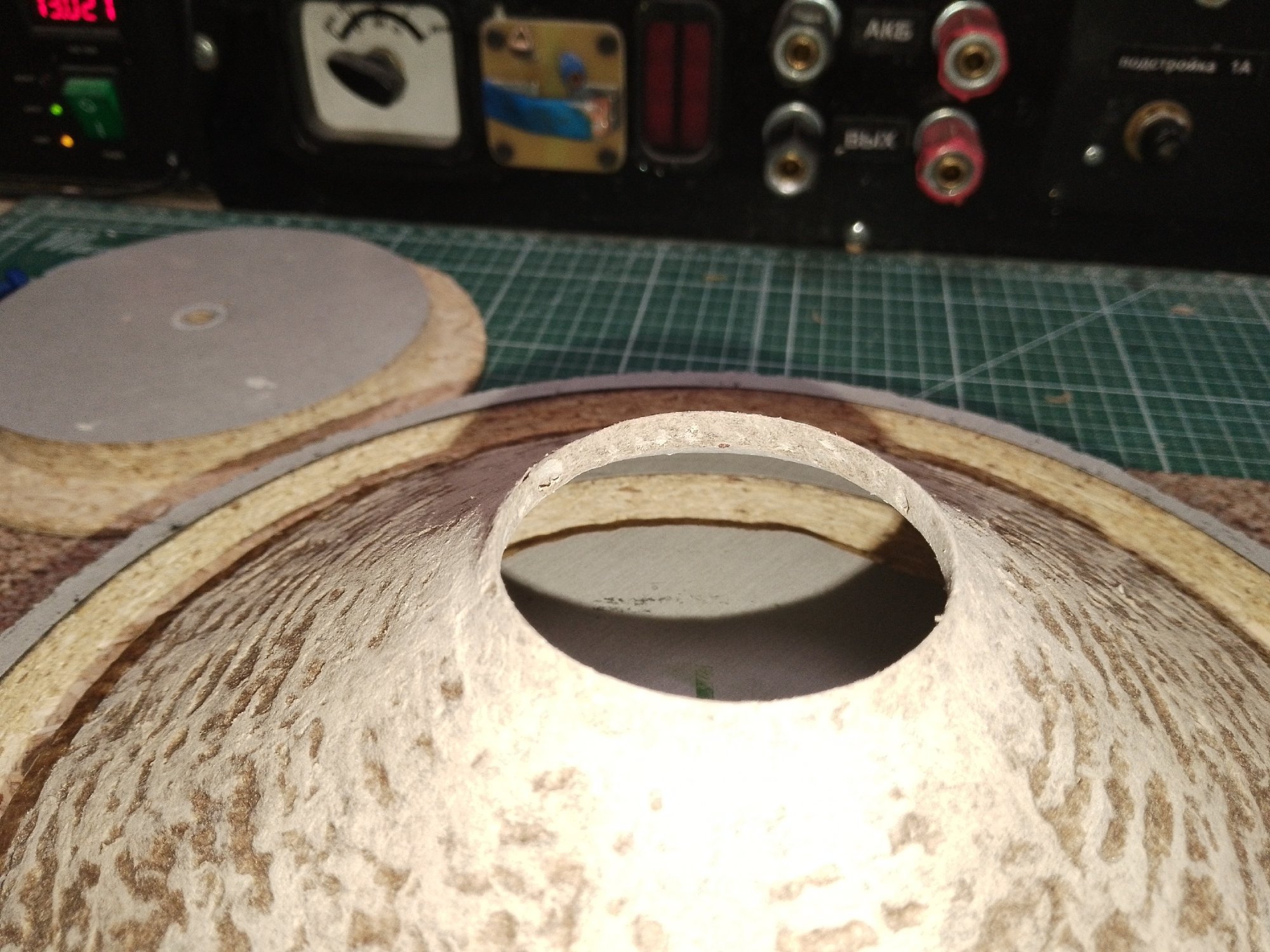

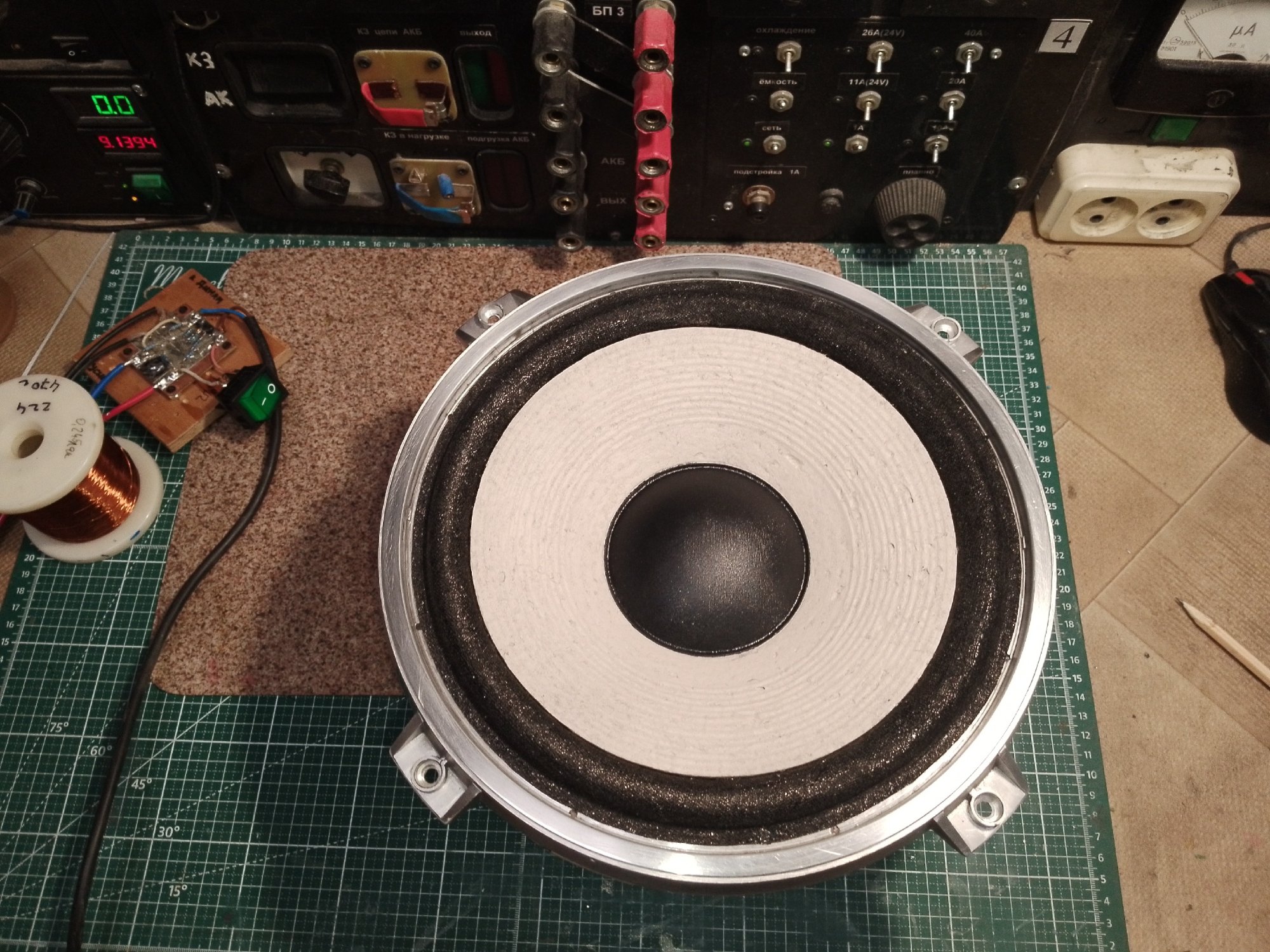

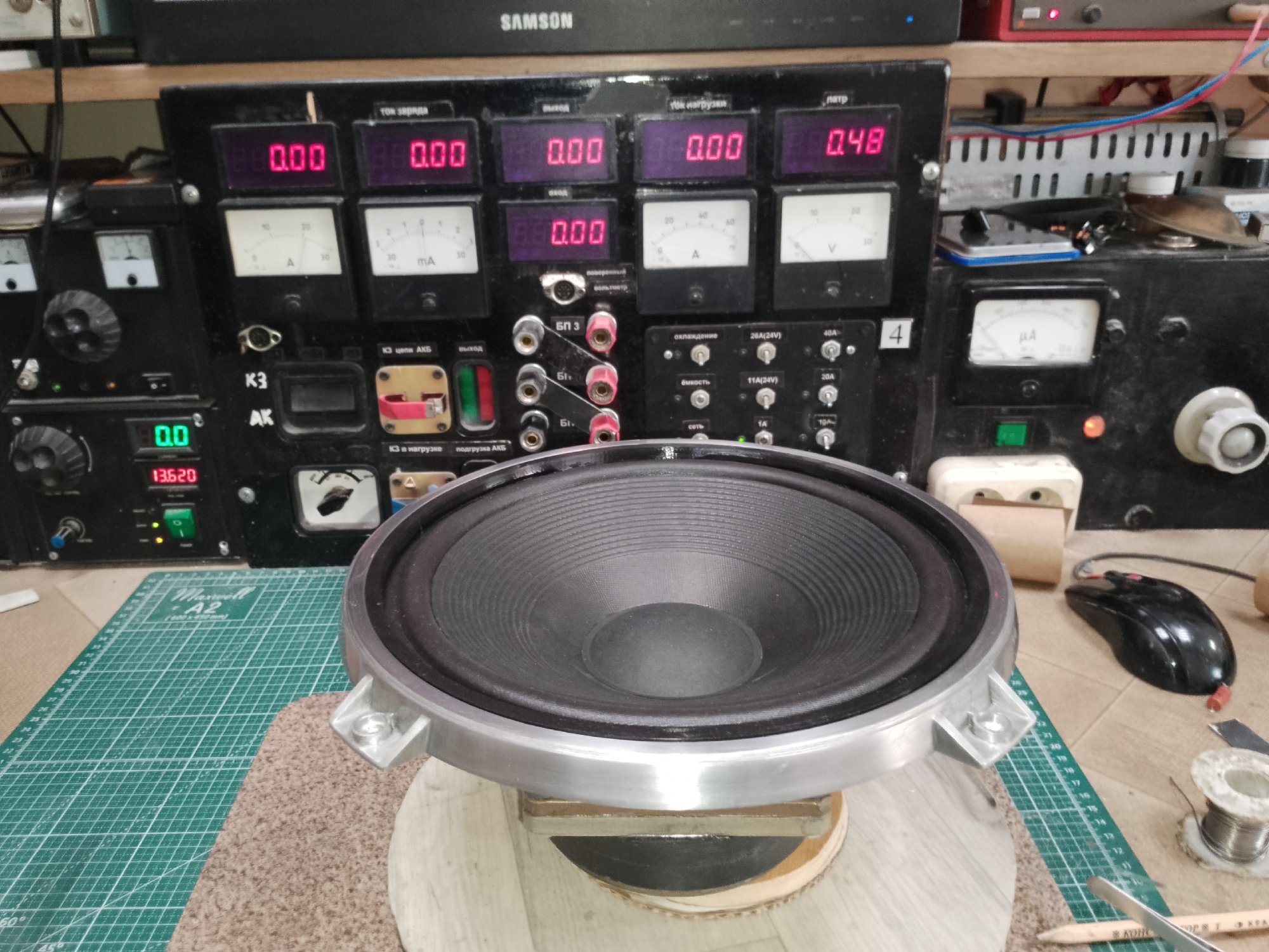

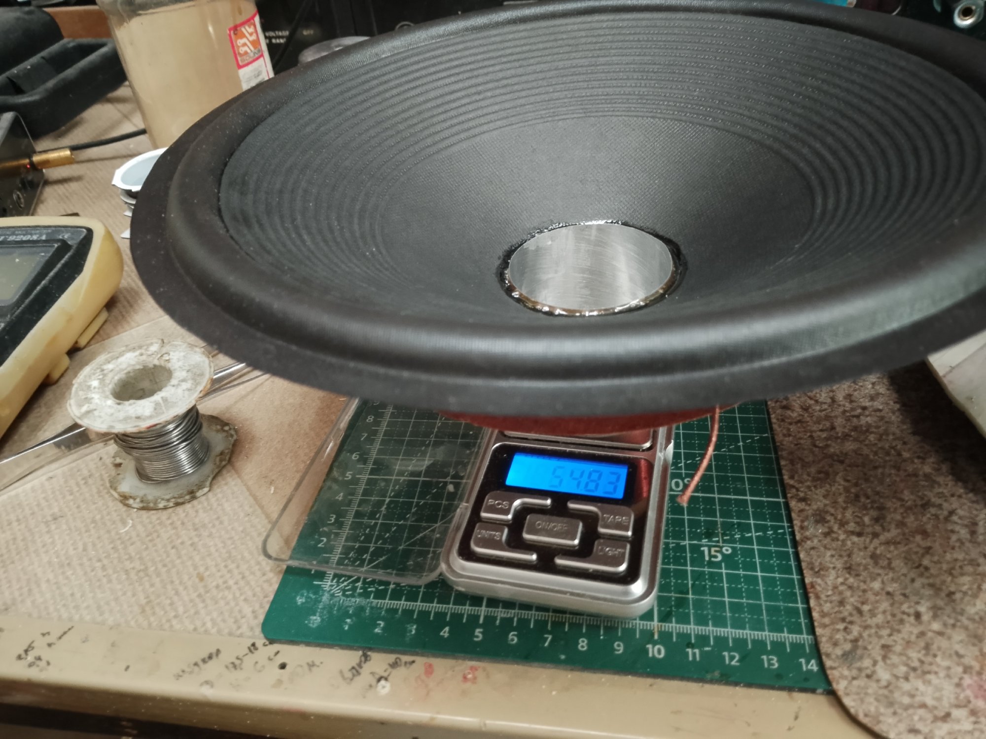

Подвес вроде получился, с внутренней части сделал надрезы чтобы ровно приклеился на диффузор
-3ROmo9aVYJu35EJqpifL2snpqRvxjeZkZBO2yQV2fzCCltRzQXPkrc-Cv9AAhwwu66Y0cudhNskJEI9RS8OllBB.jpgTyaTfsvFcUkxGMxA9Ah1cByPYXEGbs03_L8pyPqsbZmKIpeiy8zBuTl9HNHrs3ExMfoosPY9wDL6_o4AaiS_4KWu.jpg1JypNCNnB5YWEEb_jbxwXyFG6zJaol_hV9rSPVWArUSkAtZa2R4Nh5F2fzD47wU4YNfFz7YCywPpKDLD7vbFmJgB.jpg
Диффузор с франтальной стороны сбрызнул акриловой матовой краской
fctCbY_EKNbPa6O1bB7yAmKG5v7yi7msnVheer8U31l1M3AUFOT8Yi19b2RpwqUEYr0Dto2r8c9Vtppj5PAALk8Y.jpgwJkxNhmZJTorut70Cjx8MPdsCnQhTLOAz7lzIXC7baK_idj-LG2B3gRXzMOiqeEUnOZ7DKMr9G2x-2CzURVxf0FH.jpg

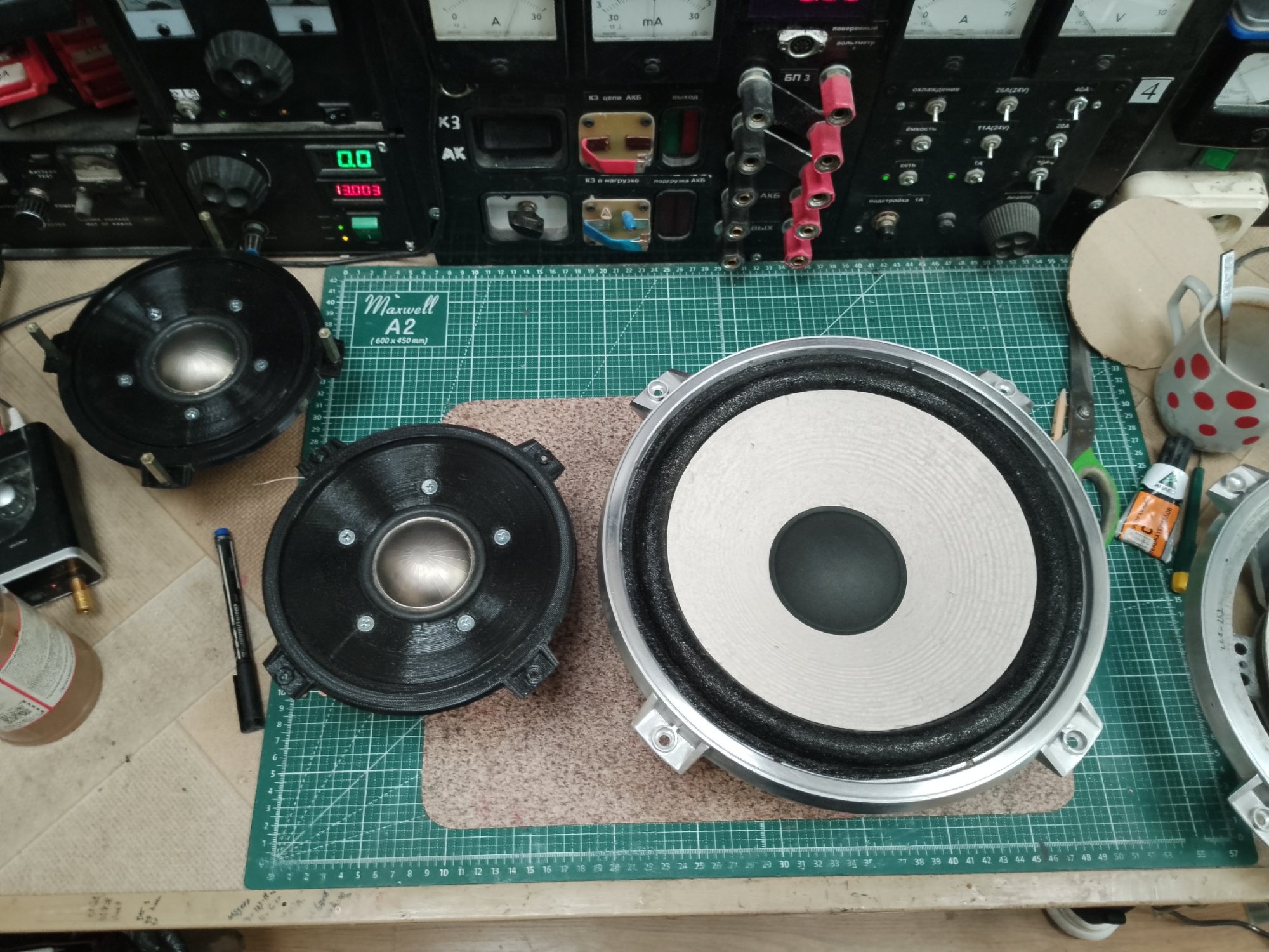

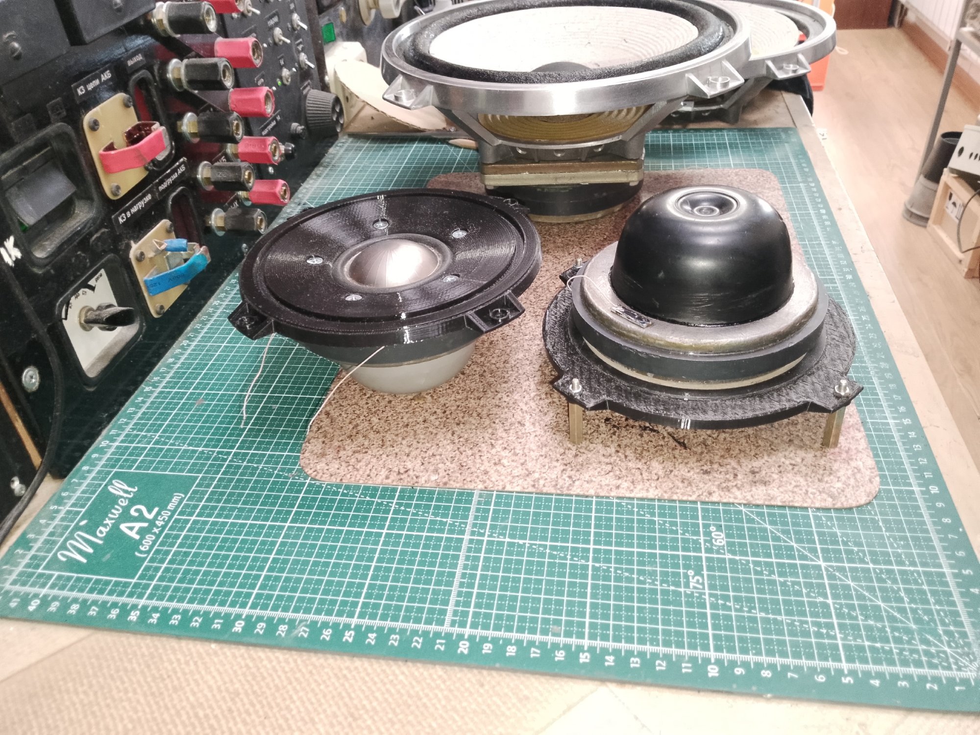

Средники почти готовы к этим НЧ
A92f0Vu7bICXYIC4KnffFHN1LPUkv3n9EKJoBxyv7jNwZ2m7zgNU6rydPNDFjl7I33owPZcqpwa0zUJj0SQXj4zf.jpgquQUk_36t71a-y__54kjZEmpHrD-RUPd6HDfxT2y9M6sD5FGtp-A1KpxPNl48md26bBJo-IQD71PQLW5POJRQsqs.jpgNjaRPOrpa4WKb4HnZvKPDRtMd8M1YZAlbm_mAVkNOLZx01hf2DDIZCUq6roQtfVCw8MNiyoi1v2ktSrHXIzGcR7H.jpgaHtBZFiOICR7aMyoLMspT4ImhKtWvwLoiXLu5roEjir-ZKeXj-HdcKCDF8WV_1KOL-xvkcFXrgok04xgBKANqdWV.jpg
Посмотреть вложение 181826Посмотреть вложение 181827Посмотреть вложение 181828
Посмотреть вложение 181830Посмотреть вложение 181831
Посмотреть вложение 181832Посмотреть вложение 181833Посмотреть вложение 181834Посмотреть вложение 181835
Однако. Красиво вышло.

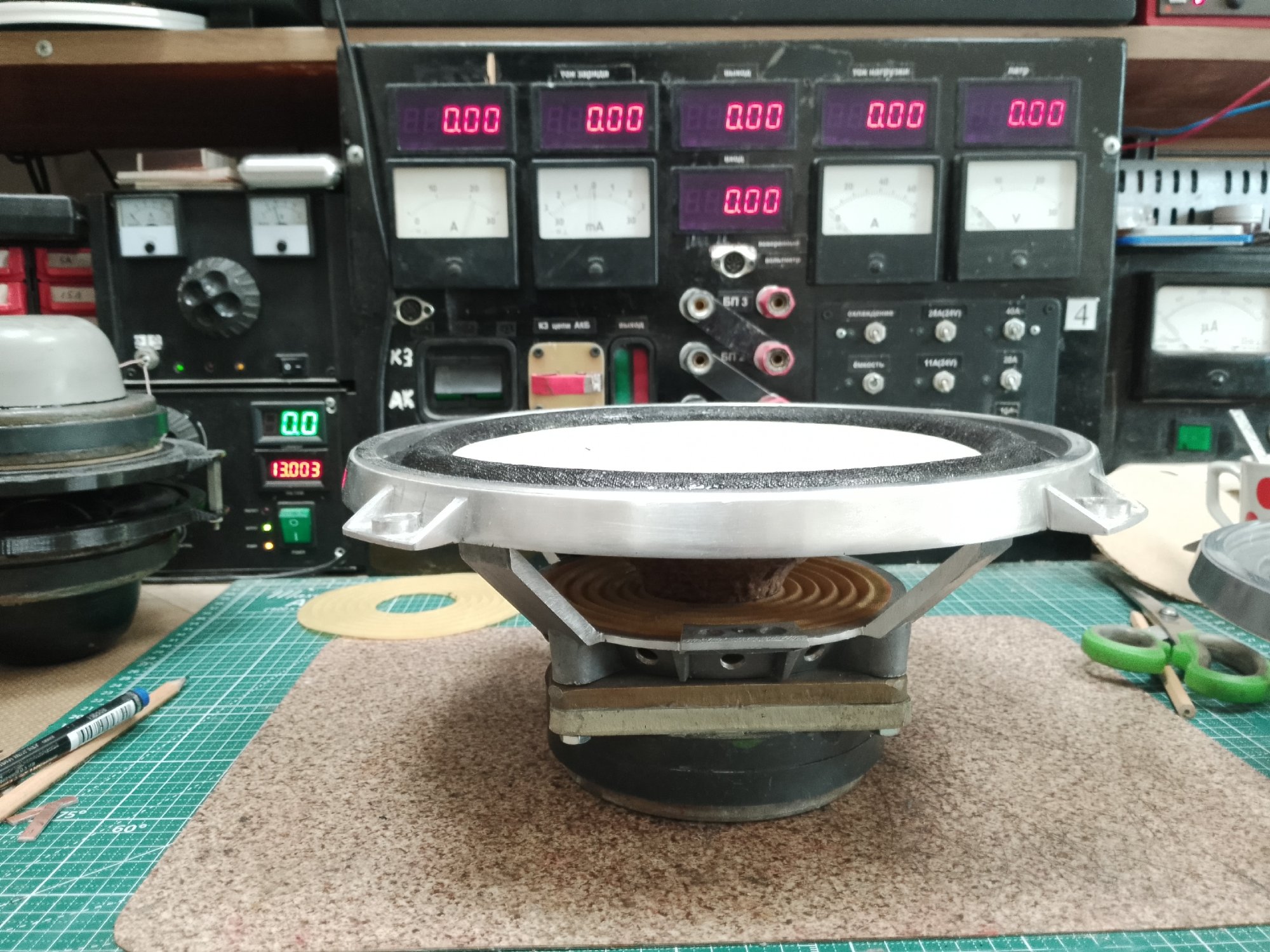

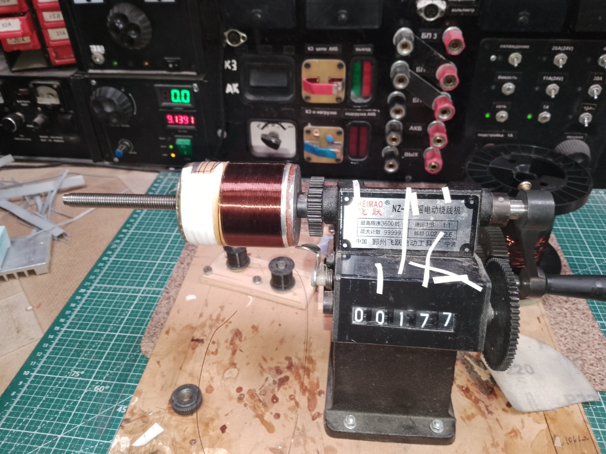

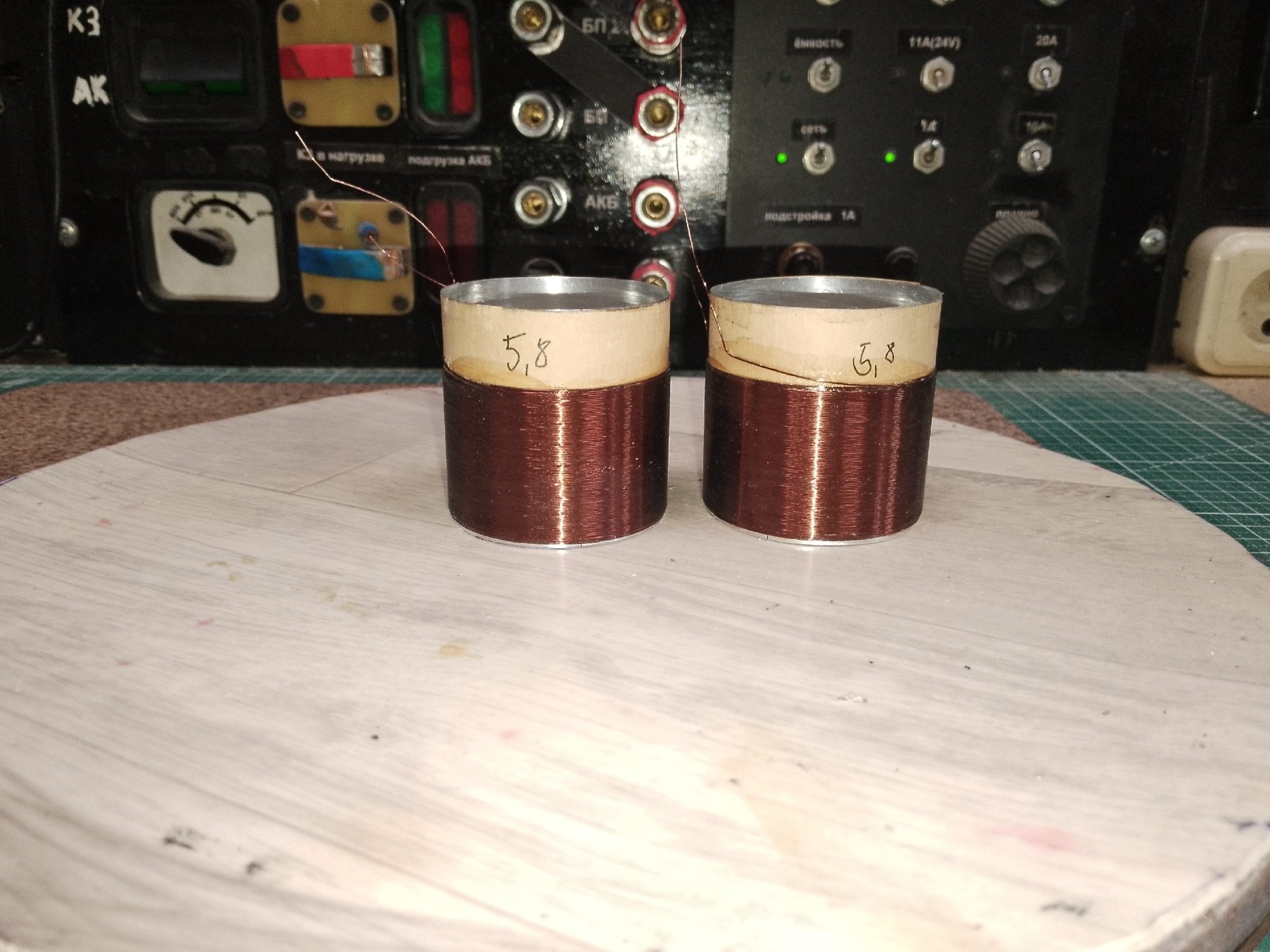

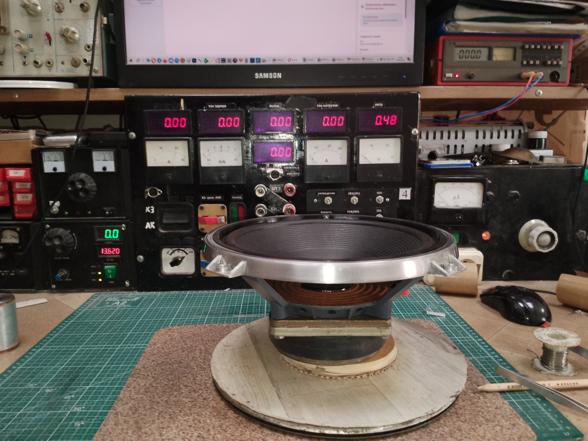

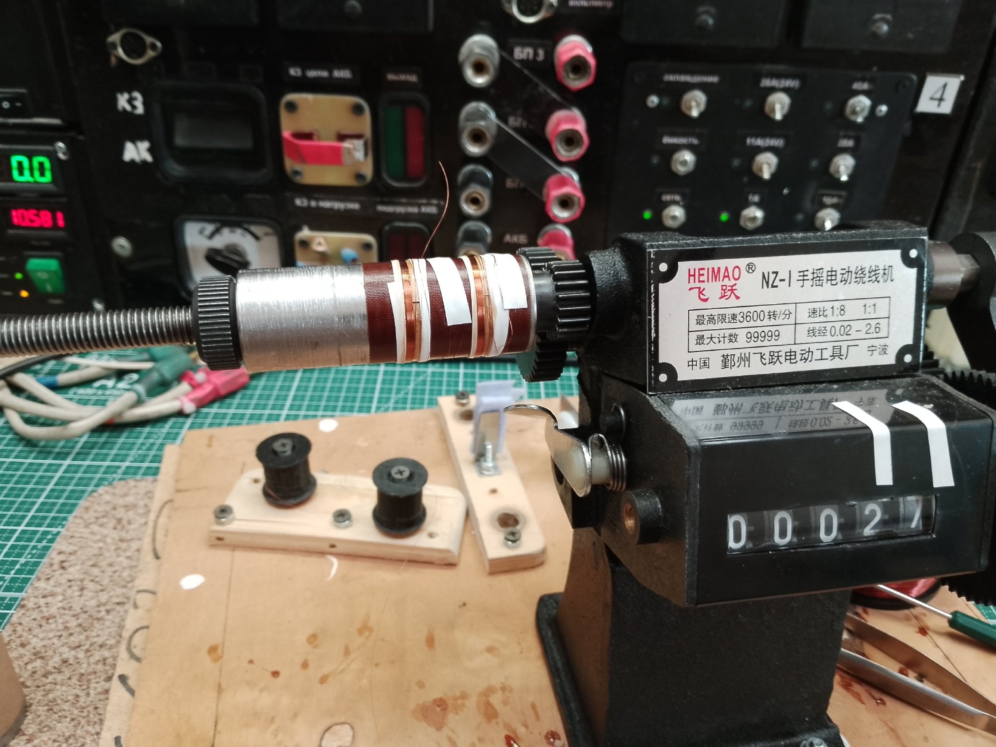

Такие катушки:
LYNAaODeMQyW32nm9rXjzYBwbecHl86nPEGQqt8bJwtpLERV37RZEJq1yFRbIozydWhPsd881i0O2-veviyQtoUS.jpgHh66owNoqPikqU8MJs_gg1Jbri5ovxGS08HmNqzNdgVkm23wNDvx6UVS7w-VQGnhjNMiqSr6fH8DeY1a-1rxzqsW.jpg

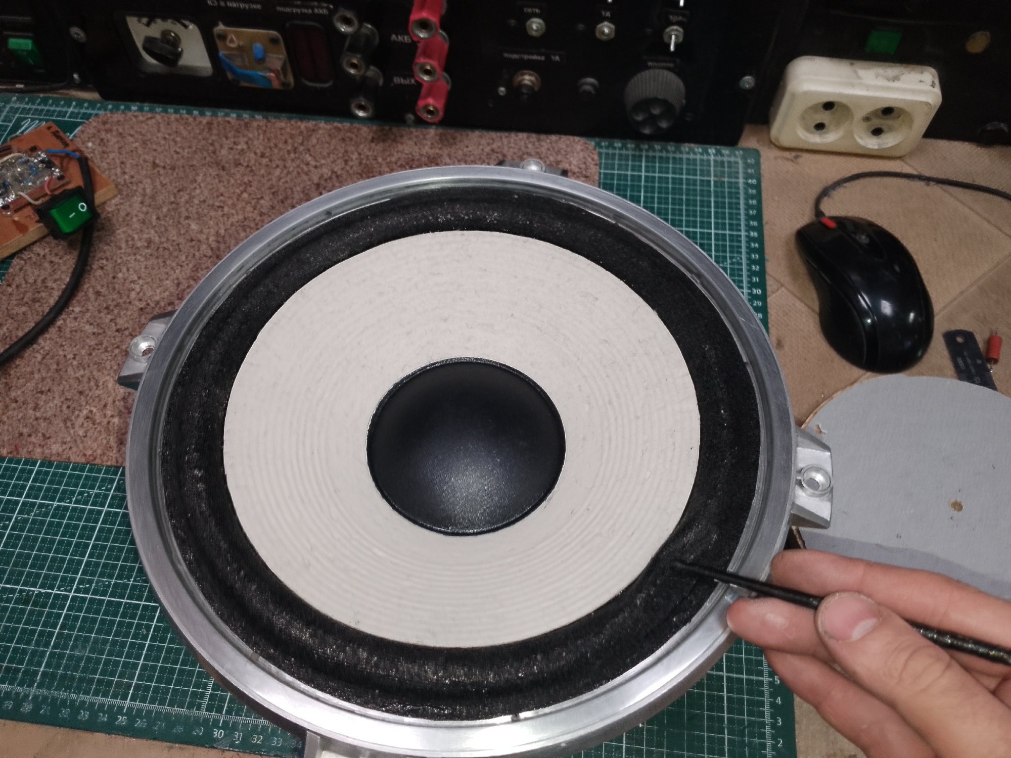

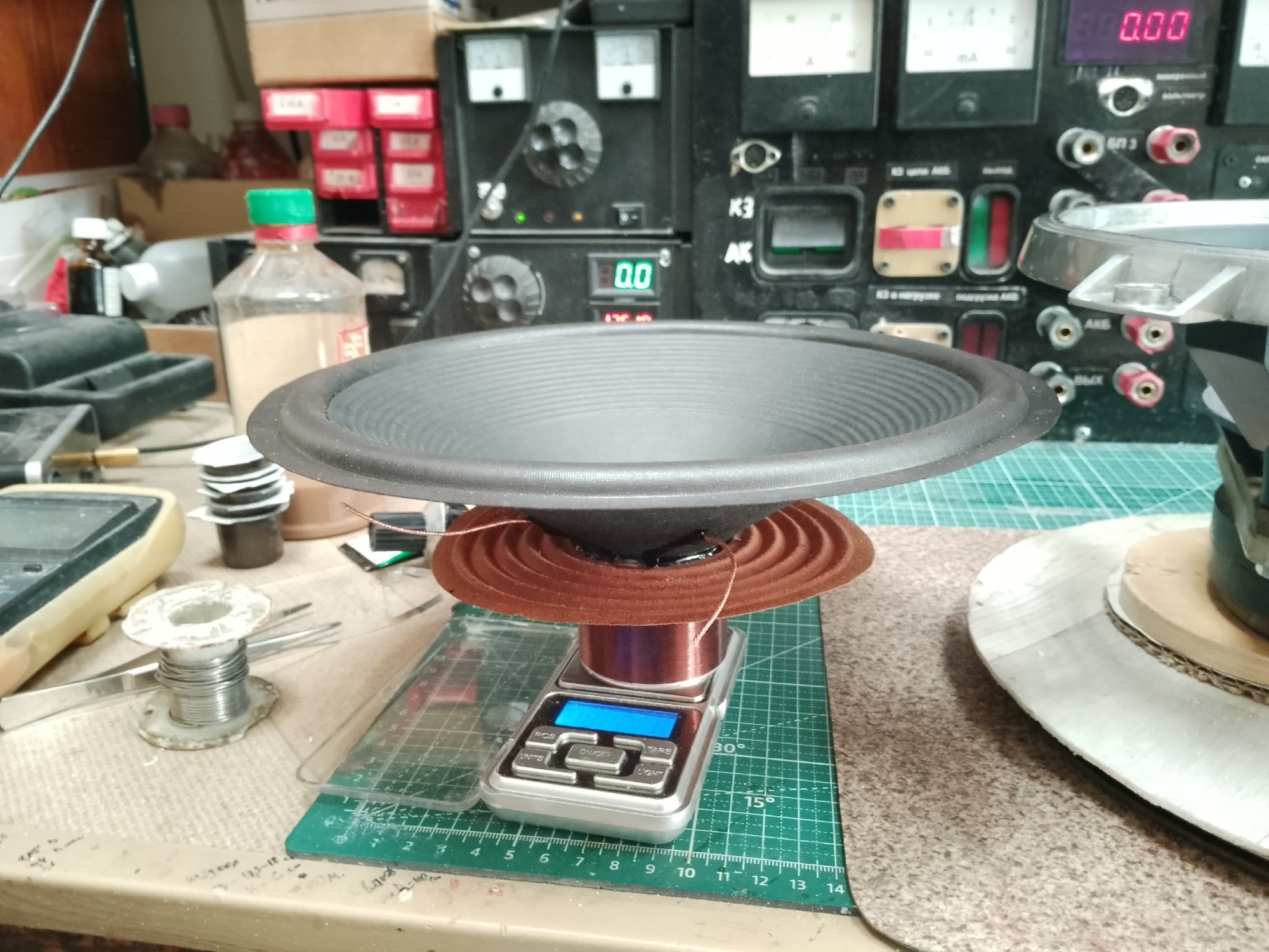

Высота каркаса 52мм, высота намотки 35мм, 177витков, каркас - люминь, вес 25.4г, сопротивление по постоянке 5.8ом, провод 0.35мм по меди.

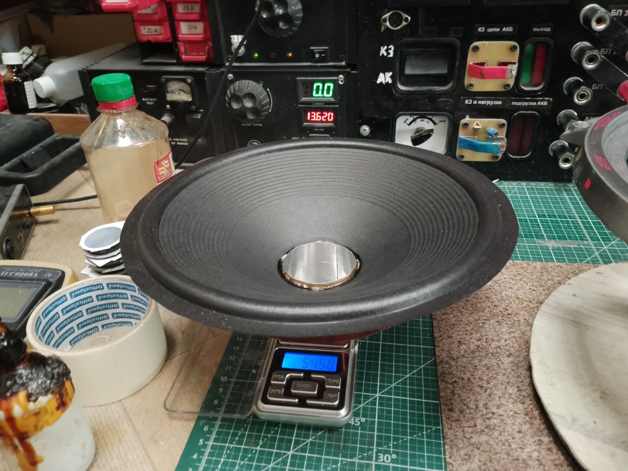

Диффузор, подвес:
MIpWo4KqMaRmwxDNn-tw1SIkJOO8-yyEz9a-xmmjMwelLvuO6ZbvXxVeQXcLU7tktAz6fUddAmvOkx_HShE7SwR6.jpg
Горловина
L3R1wvmAUjXX0KNBKowPE6JPkvzQV8oG6TPB2xwNel5rC1wDiG-pRHGEYzuaPV39jQ8ju5J53i-B9sB5ldXOy25g.jpg

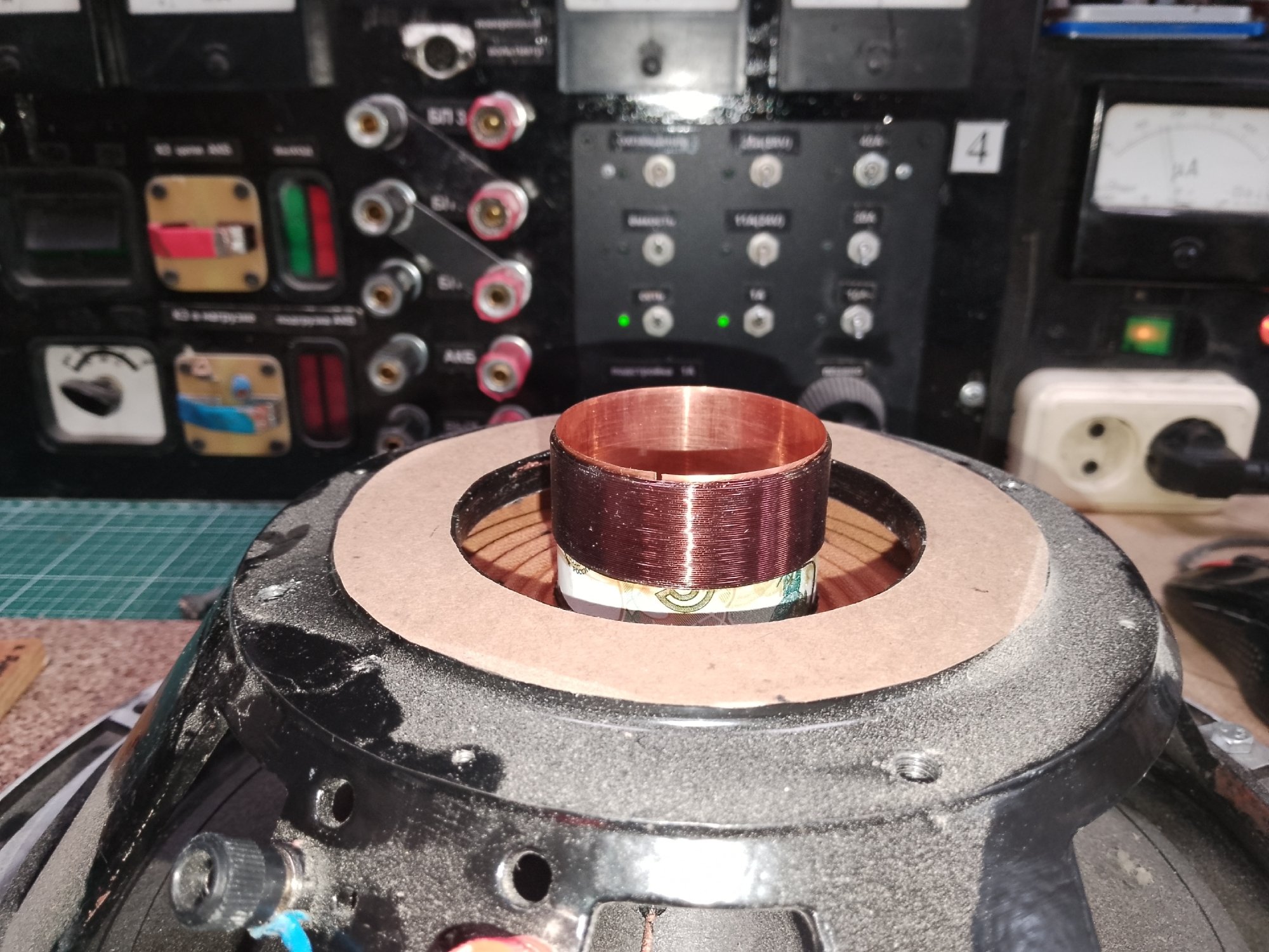

Выставляю зазор:
506IDI7Ob4F-h0u9tdc8ST2SFthlN060ZkZU9KkETDvqKgDJkEEY0WnQ4fjV9aX_arlN6Sbn45n4MugLuHmlsMnN.jpg
Фланец 19мм, высота намотки по 8мм выше и ниже, это ход 16мм по идее.

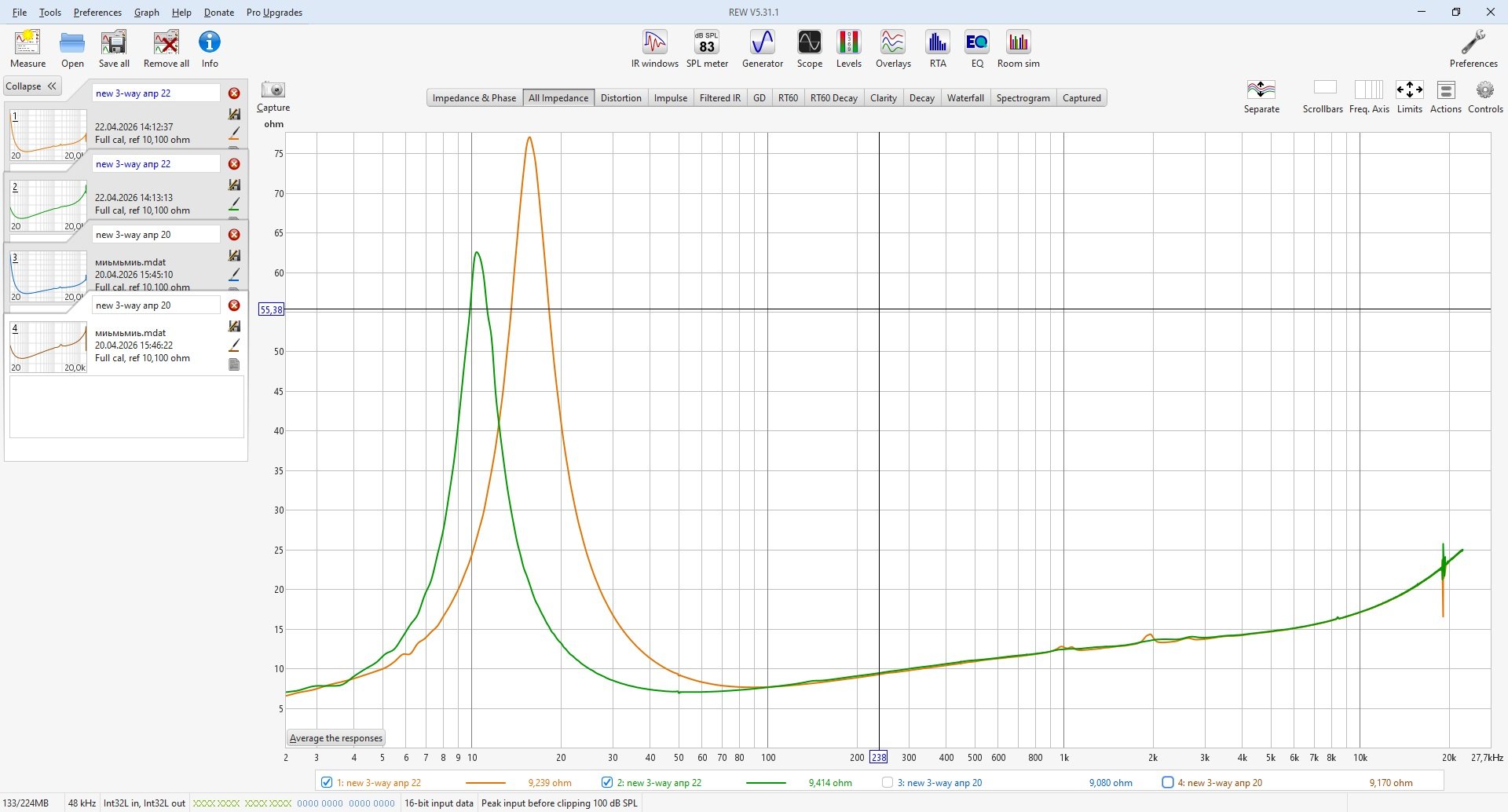

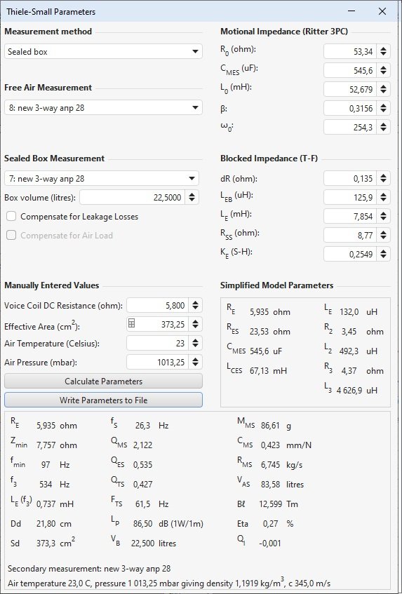

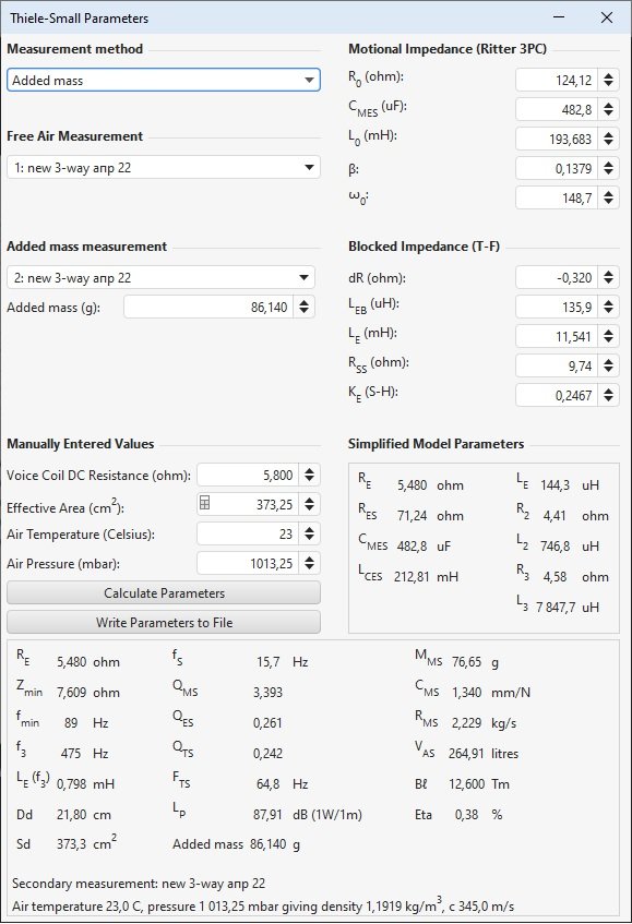

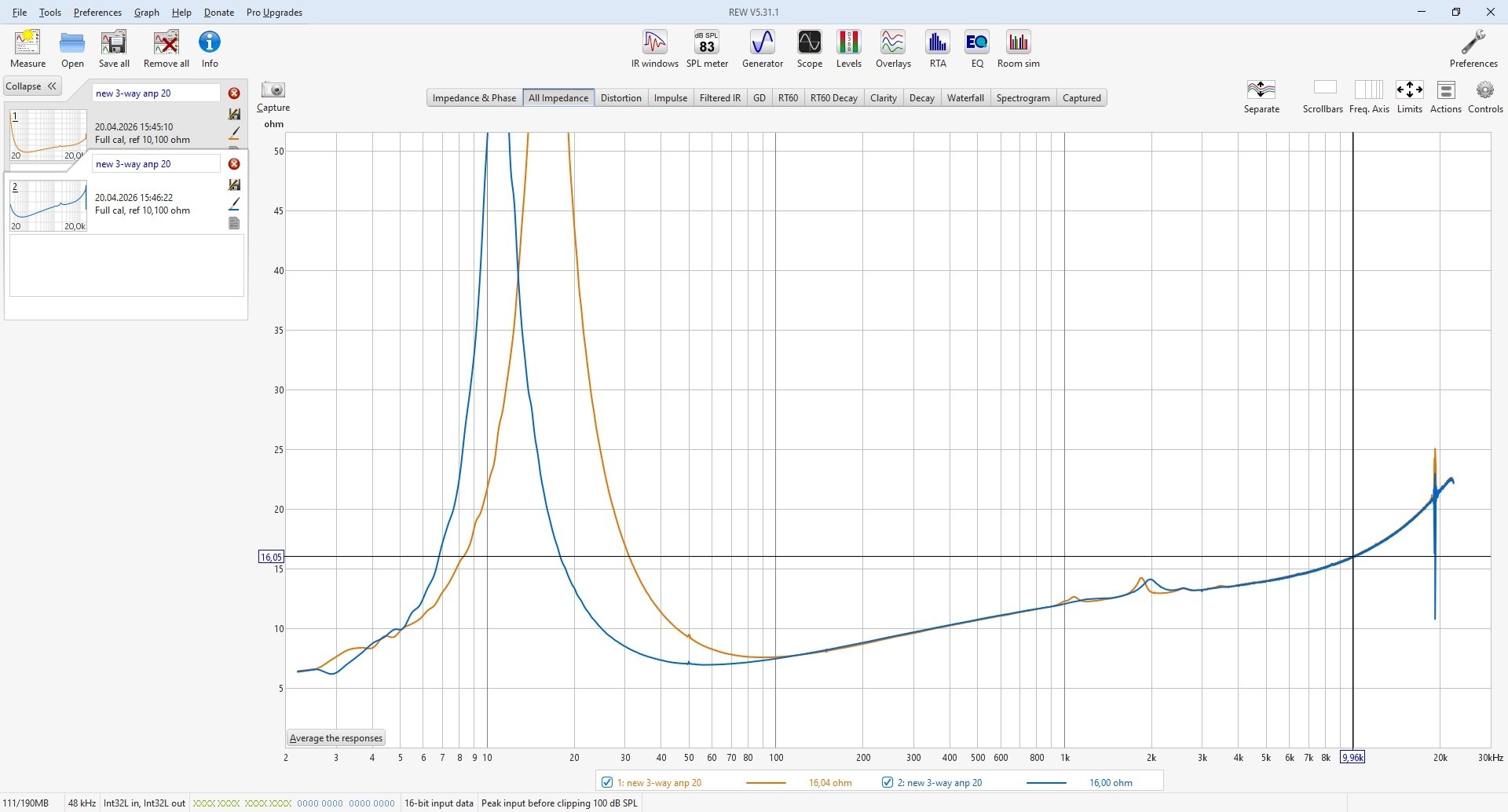

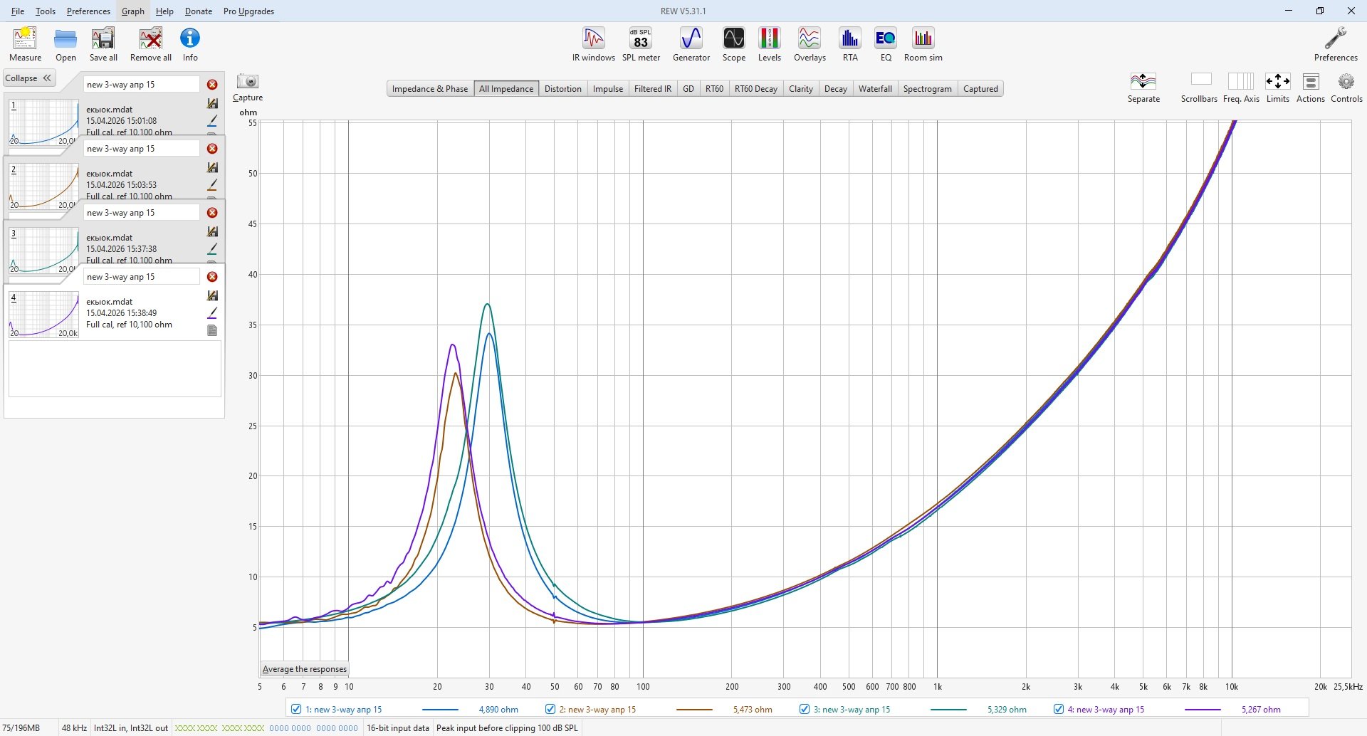

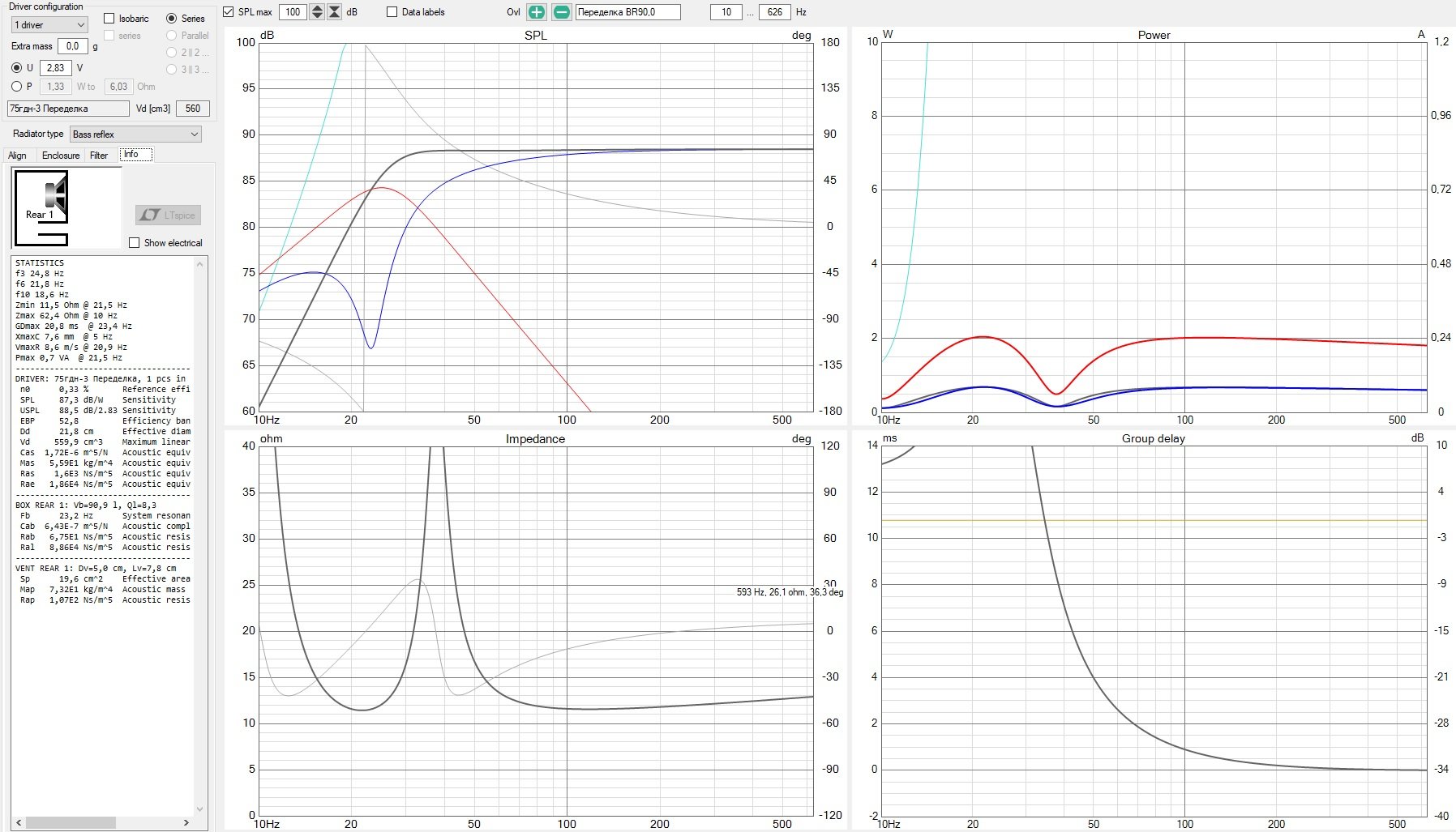

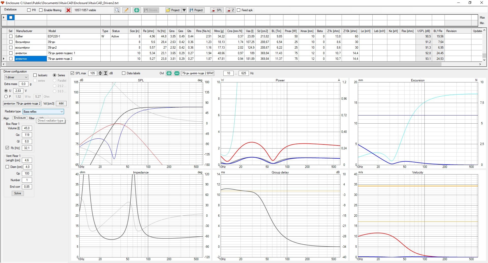

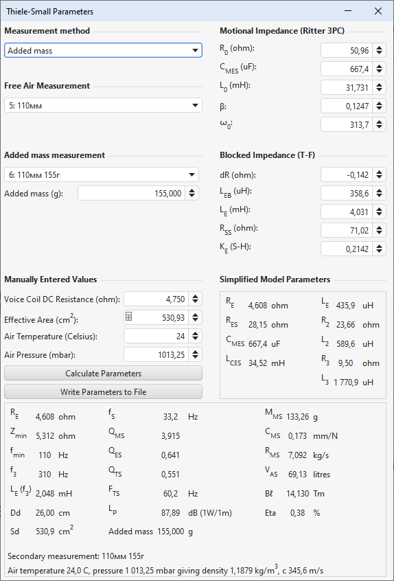

Параметры ТС
uMxFeCsHayAHz0iF5Qw05JcydA-qsAoidUW5nXMrtPSTscBP7Uy-6R2L0HABxMpM1TOfKYMJjFlJpgnwCpPWS9Z6.jpg8R-akNTRXMk9mY76W_WjQmBk-t9G9xy8eUUe1Okxv1Yi-Ao-VcGY-J1Ke7j7PGlK3y_WkMV3bBzHNRYea5ghbnyc.jpg

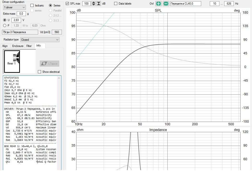

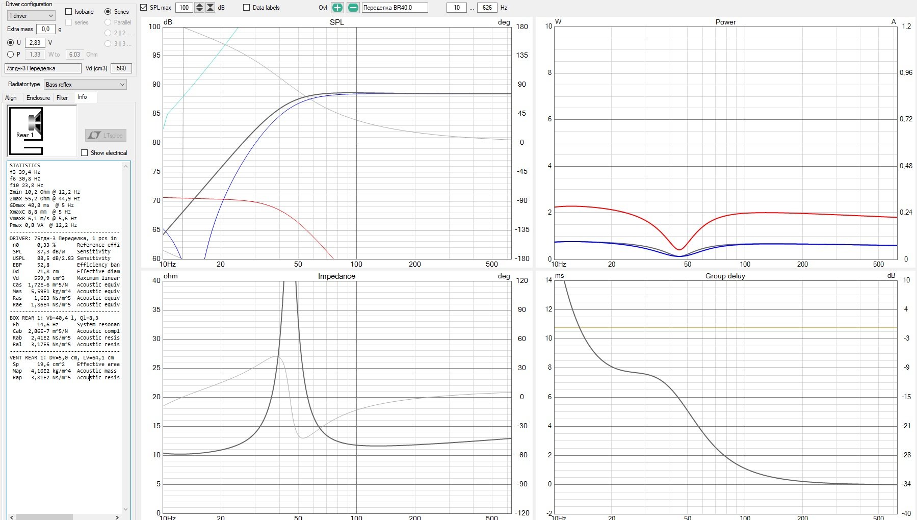

Расчёт оформления говорит, что в ЗЯ 40л будет 42Гц -3дБ, 32Гц -6дБ
ФИ чисто из интереса глянул, корпус от 40 до 90л, F3 от 40 до 25Гц соответственно
В среду соберу второй, тогда и ачх гляну у обоих.
Так же попрошу напечатать псевдоуплотнительное кольцо, чтобы облагородить место приклейки подвеса, оно пока не очень аккуратно смотрится.
Да, забыл упомянуть. Двойной фланец - индукция в зазоре 0.61-0.62, катушка двухслойная, почти половина высоты намотки вне зазора (45%)
при этом BL внушительный. Я предполагал, что высокий БЛ на НЧ проще получить с толстым фланцем и небольшой индукцией, чем с тонким и высокой индукцией
в зазоре, я в общем то убедился в правильности этого предположения.
При том, что зазор позволяет и в три слоя намотать катушку, а высоту намотки уменьшить - потенциал для повышения БЛ ещё не исчерпан, если появится необходимость в этом.
Впечатляет эквивалентный.
Добротность не провалилась ниже плинтуса, при таком низком резонансе. Вполне себе ничего по величине.
Резонанс в зоне уверенного провисания подвижки. Так что ось - только горизонтально. Хранить тоже исключительно в таком положении.
30 Гц по уровню -8 дБ очень даже неплохо.
Да, есть такая проблема. Возможно помогает сдвоенная ЦШ.
Nikki, если такой низкий резонанс не цель, то можно попробовать добавить каркас от колпачка через отверстие в керне и до ЦШ прилепленную за магнитом.
Конечно если будет желание такое решение попробовать.
Шайба стоит самая жёсткая из тех что делает диффузор для 75ГДН, "Ткань F", нет ощущения, что подвижка болтается как некий продукт в проруби.
Скорее наоборот, я думал линейный ход, обусловленный механической составляющей будет больше, но при надавливании сопротивление чувствуется.
Это конечно не то, что ощущается при надавливании на кирзовый 75гдн с резиновой подвижкой 50-летней давности, но и далеко не тряпка на ветру.
Стоит добавить, что зазор между катушкой и керном и катушкой и фланцем что-то около 0.4-0,5мм, т.е. зазор очень широкий.
Думается в закрытом ящике мягкость подвижки ещё больше задемпфируется, поэтому я не вижу здесь особой проблемы.

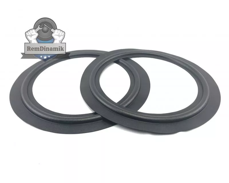

Мне немного не нравится внешний вид подвеса, и может быть в оочень далёком будущем я таки раскошелюсь на тканевые подвесы с ремдинамика,
которые точно будут пожёстче самодельных

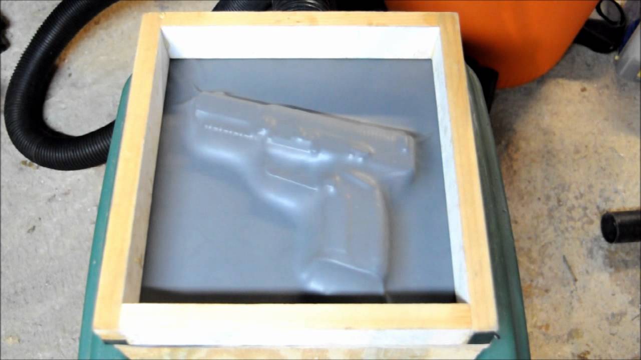

Зажимать - прижимать нагретый пластик не рекомендую, будут по любому какие-нибудь складки, заломы, утонения. ИМХО!
Есть классная технология, называется вакуумная формовка. Реализуется на коленке при наличии нескольких кусков фанеры, электролобзика, шуруповерта со сверлами, и пылесоса. А, и ещё нужна газовая горелка. Или советский ИК обогреватель.
Фотки для примера.
В кратце:
Пилишь стол с отверстиями, рамку зажимную(куда заготовка из листового пластика зажимается), уплотнитель по кругу. Лист пластика зажат в рамке (рамку можно к столу на петли присобачить чтобы открывалась). На стол помещаешь форму(изготовленную заранее, хоть из гипса хоть из чего). Греешь лист пластика горелкой или ИК обогревателем, чтобы он стал мягоньким(время прогрева подбираем экспериментально), пылесос включен, после прогрева резко закрываем рамку прижимая её к столу с отверстиями, под недостатком давления пластик присасывается и принимает форму заготовки.
Таки вот. Специальный пластик можно наверняка купить на маркетплейсах, или экспериментально подобрать что-то из подручных материалов.
В вашем случае для 5" стол будет махонький, грех не повторить.
Подробнее почитайте в Тырнете)

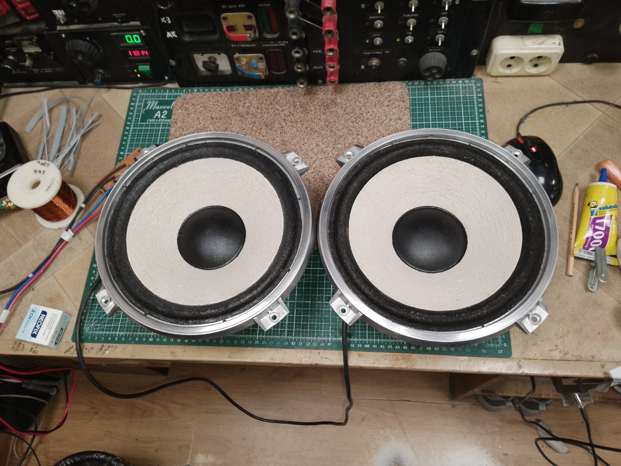

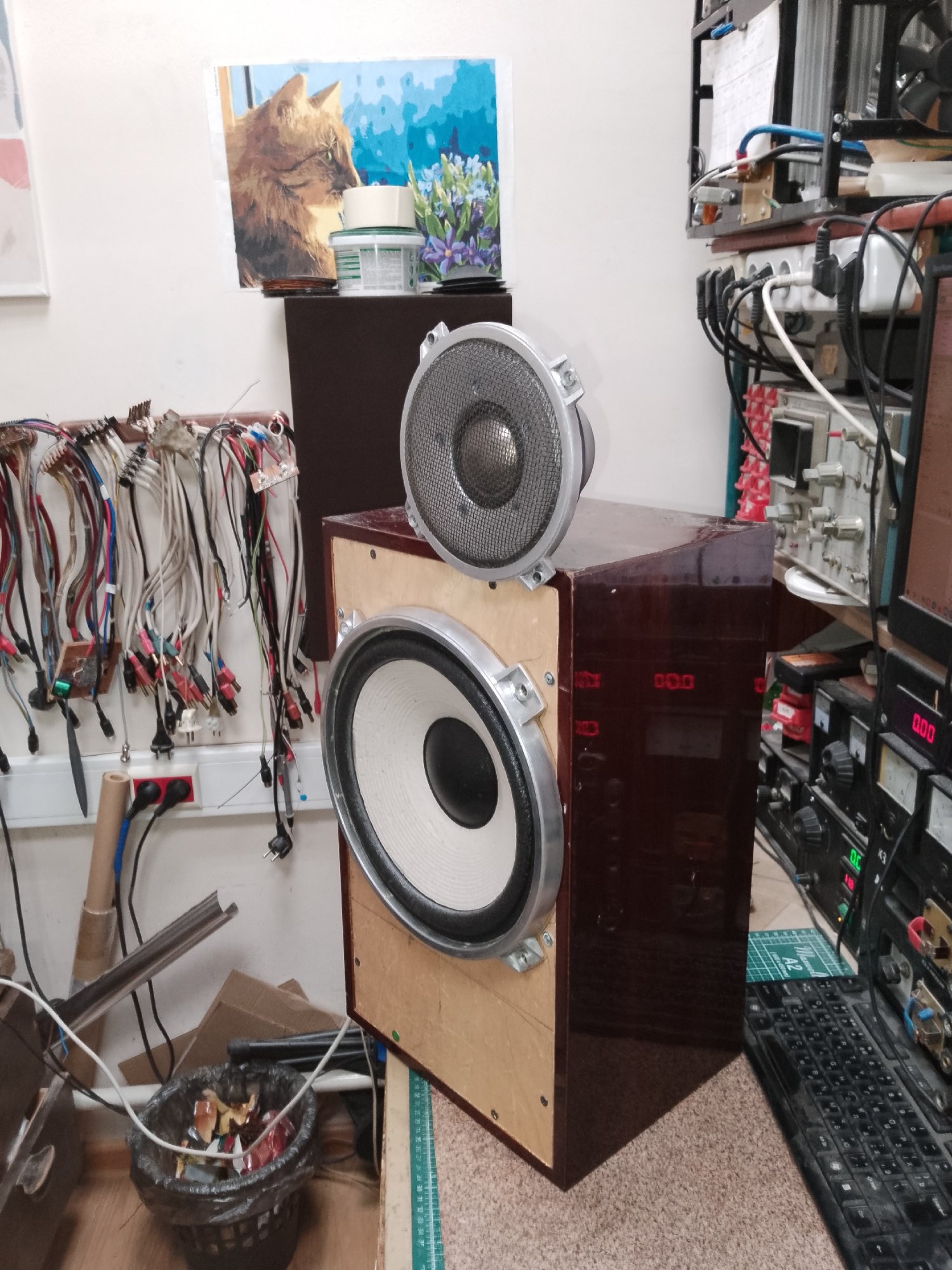

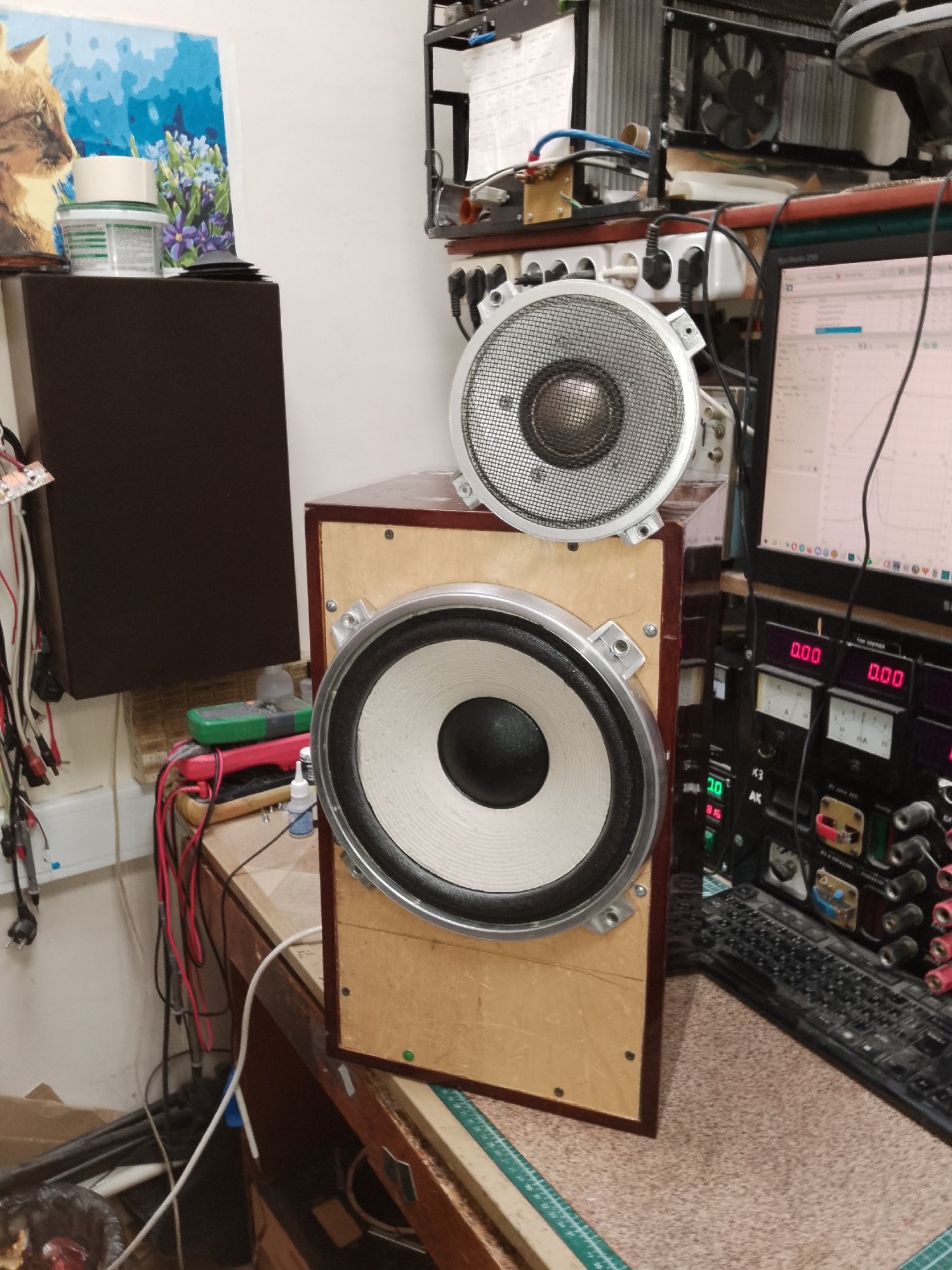

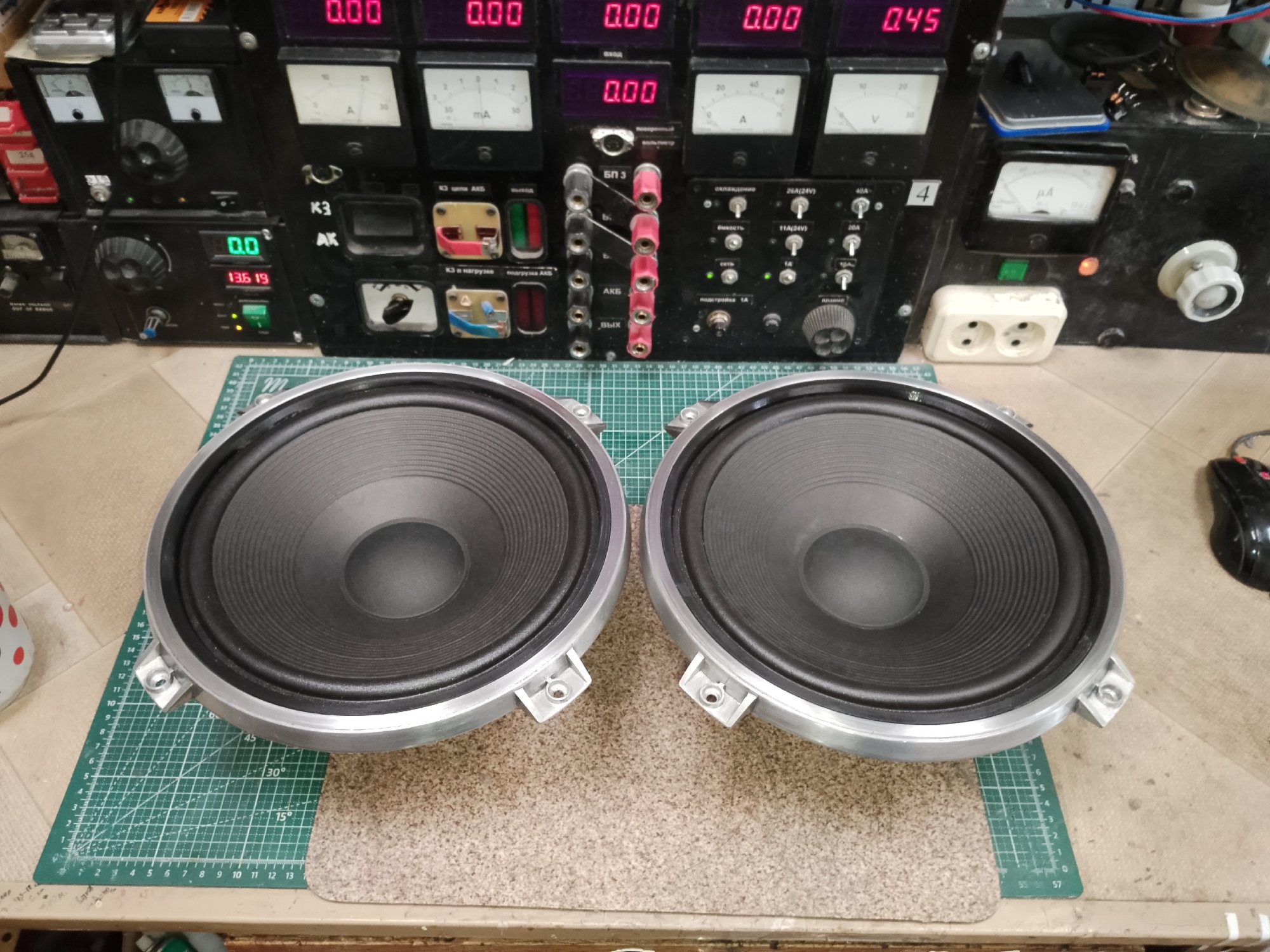

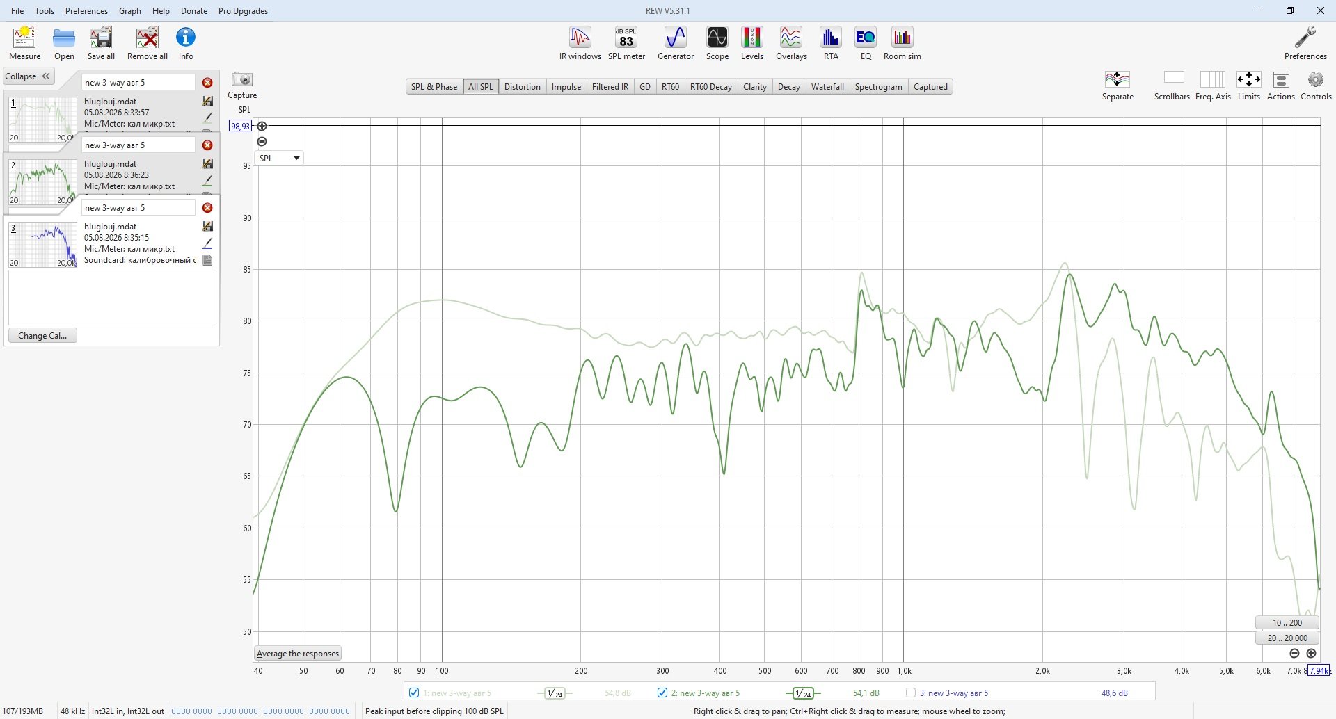

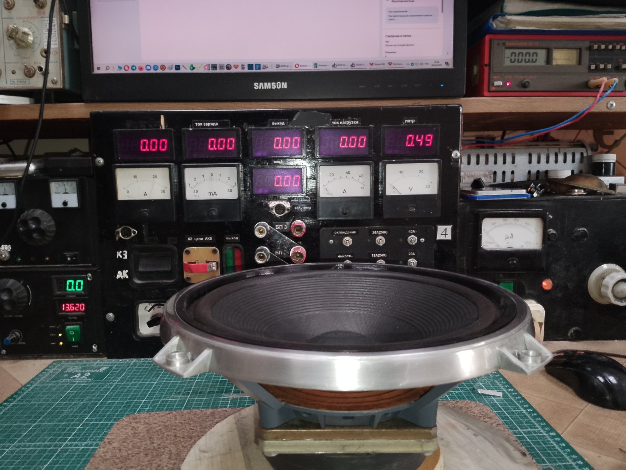

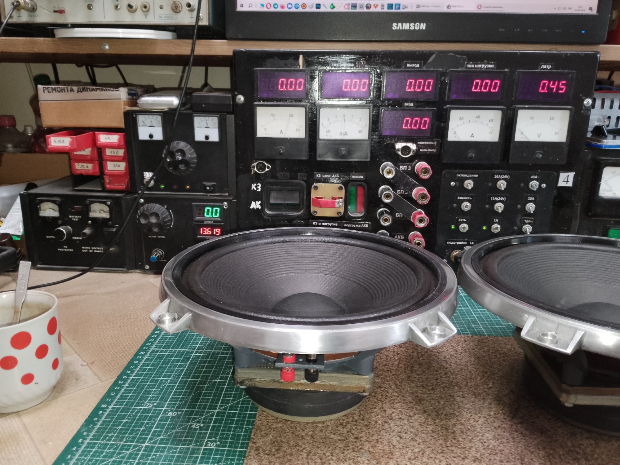

Пара готова.
DgSTblOA9aRx4zhtXct1aka93SGxxOhYvX42RERZ70M9Ps-cw62Fe-oBAlaPl77Z-P4tX8AC9ui3RGhT4WL1iW8i.jpg-hWuekOK0xhjlIAIMvB3Gyzx3ZUJFiH93U9ww0E8eBZo4PAZE5C5hORzsAY_k2703X8O7GVEG6PSUXTvgY2ln1N-.jpg

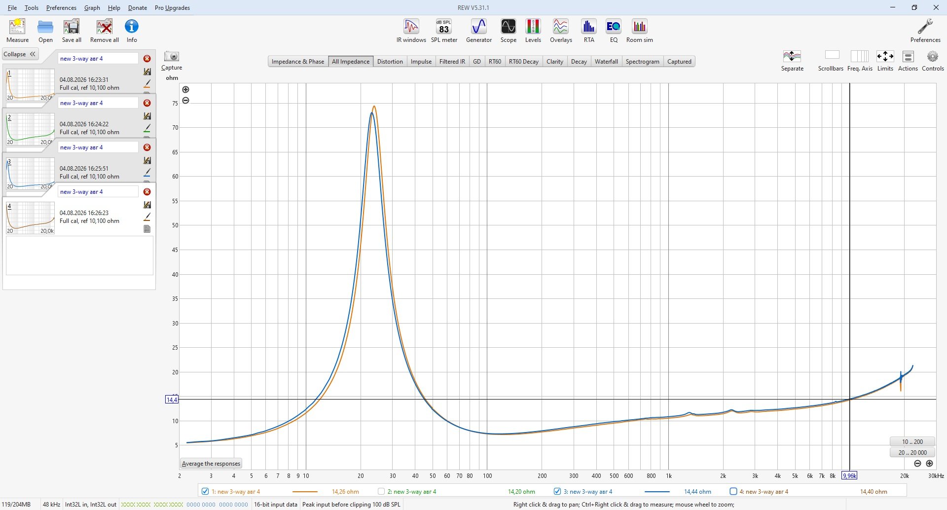

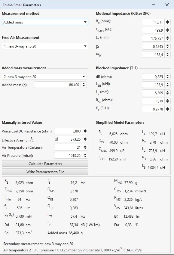

ТС второго экземпляра
Импеданс и ачх пары (~5см)

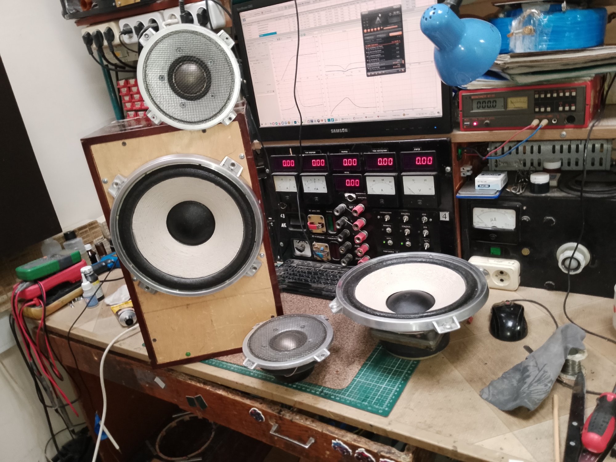

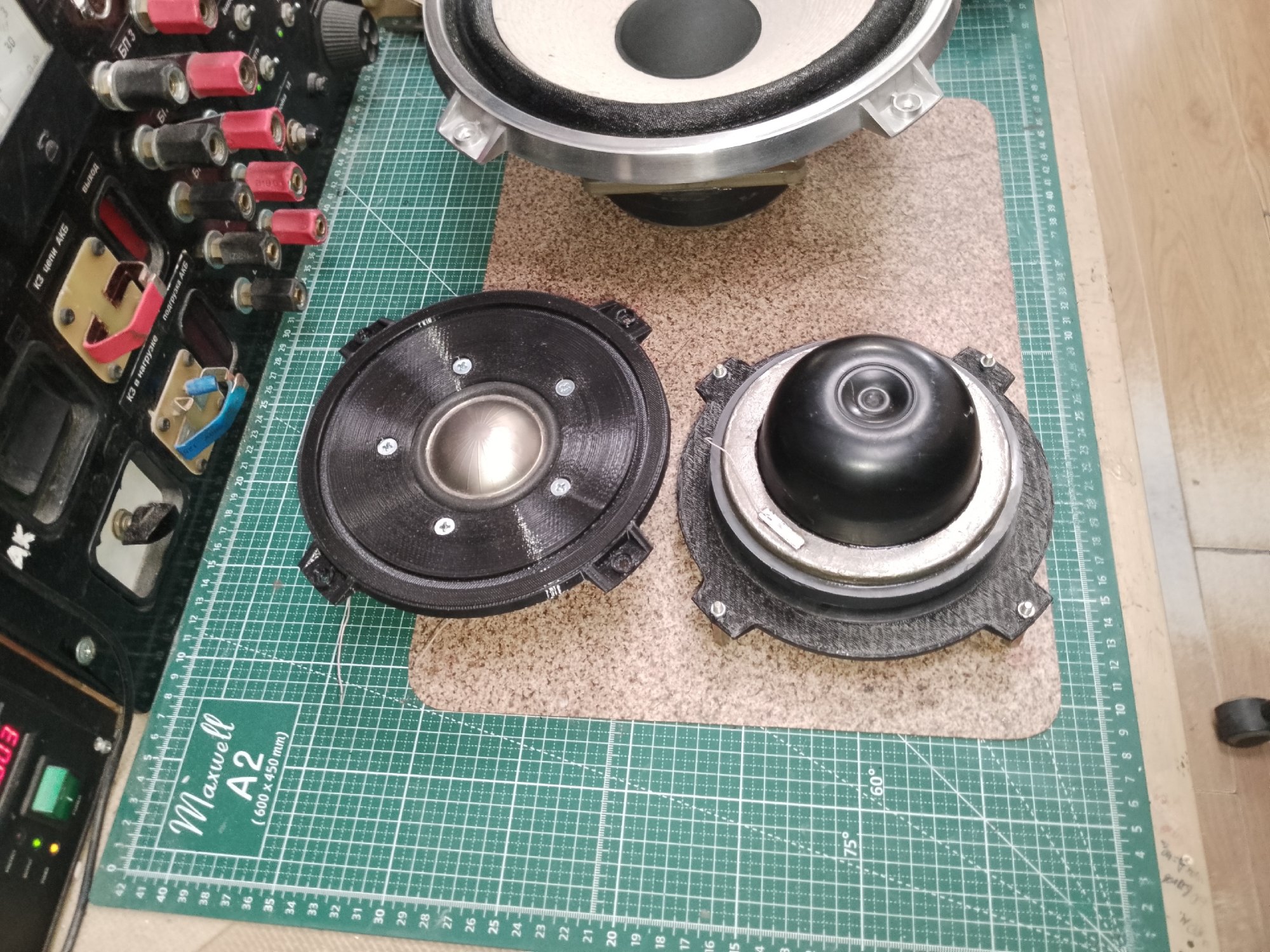

Сетки с 10АС-203, вторая чуть похуже, потом подкрашу.
А так - кольца напечатал, можно сказать что внешний вид таким и будет.
HQGopyra1lo5FZWlTfmqLo-meS4oWtIGcJssE8iWSbbTWiv4n1atWlT-eQ7DOdWpdJL500IljWM0_-Pz0Tp__R6A.jpgmk7mrqSERlGqy5_jAPyCA7UxKBnQDdx_9EdTedWO-hh2LOeMKvYLA9tG9MH3bFTnZHydDHkEe23uFn021iOhgSQI.jpgz_hNSc0XphTANb_T6MA2uUru_qYE-9_GVDxA_l0wu1u-Am3f4DYWgVGJLJoQcFPJuc1Wj7iC8mbw3Z2rmTFOlUD1.jpg

Подумаю ещё в ЗЯ ~35л 45Гц -3дБ 35 -6дБ или ФИ ~50л 35Гц -3дБ 26Гц -6дБ.
Сейчас один НЧ в 23-литровом корпусе 25АС-302, ЗЯ и бас даже есть, а если колонка на полу то его даже достаточно.
Вот и думай как грится.
