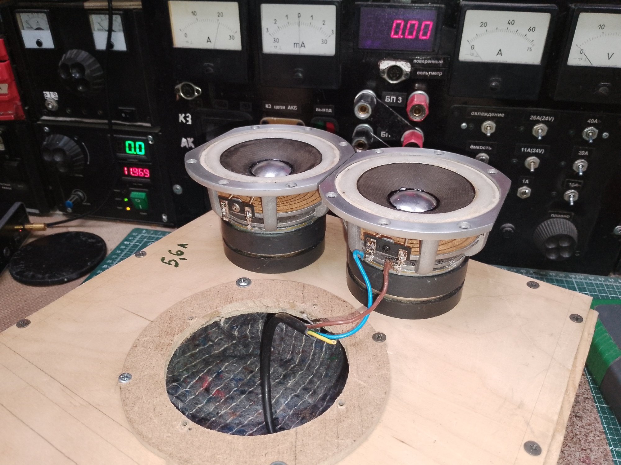

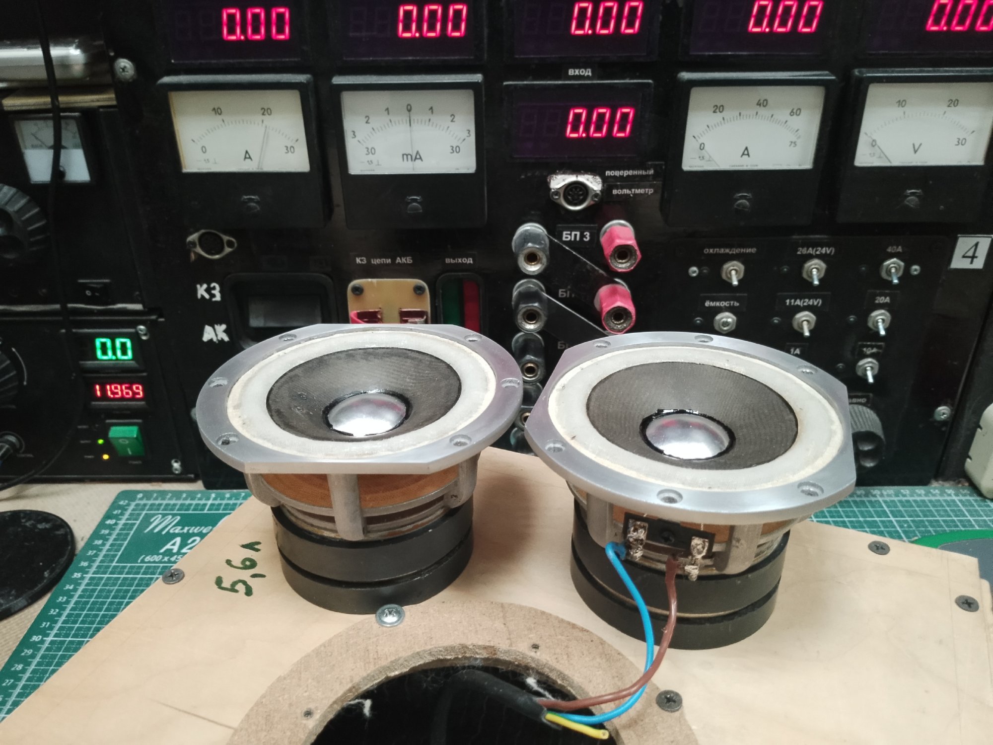

Проблема СЧ-шника, что у него окна корзины почти впритык к сч трубе будут, ещё и магнит в диаметр корзины
СЧ снаружи на переднюю панель, и скосы на панели под 45 градусов внутрь.
Окна рамы динамика скосом приоткроются.
Скосы вместе с полусферой тарелки делают СЧ бокс приближенным к сферическому.
Хорошо бы еще перевести крепеж СЧ на винты, вместо шурупов.
"Вморозив" гайки изнутри корпуса, на эпоксидный клей, с фиксирующими гвоздиками.

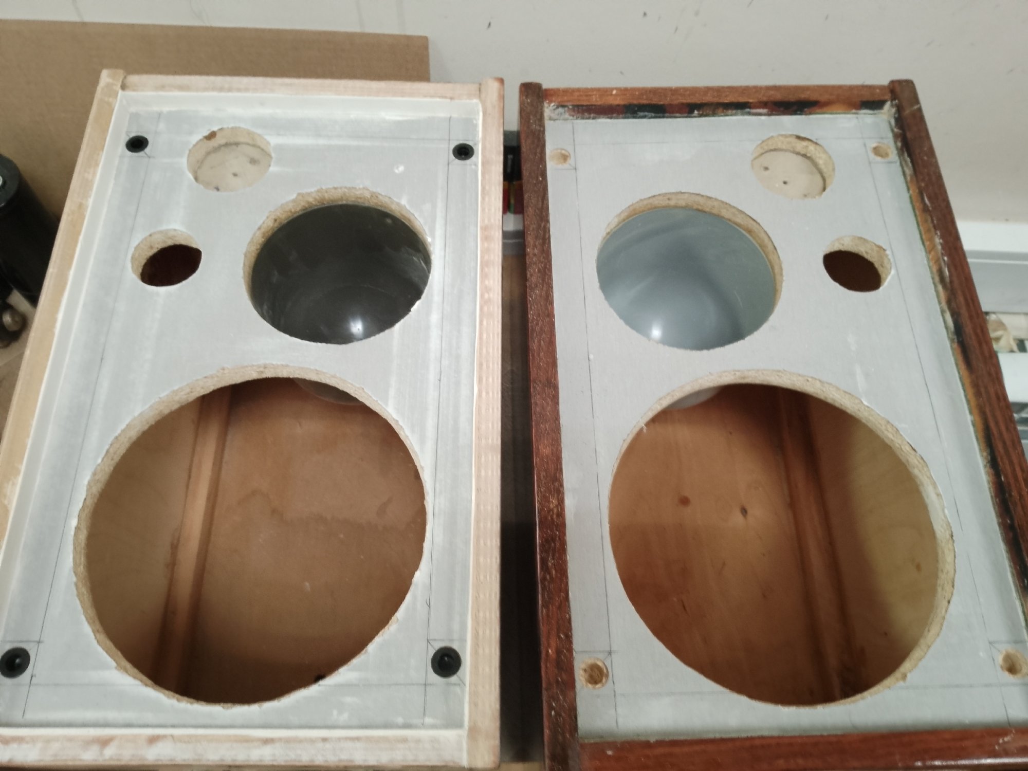

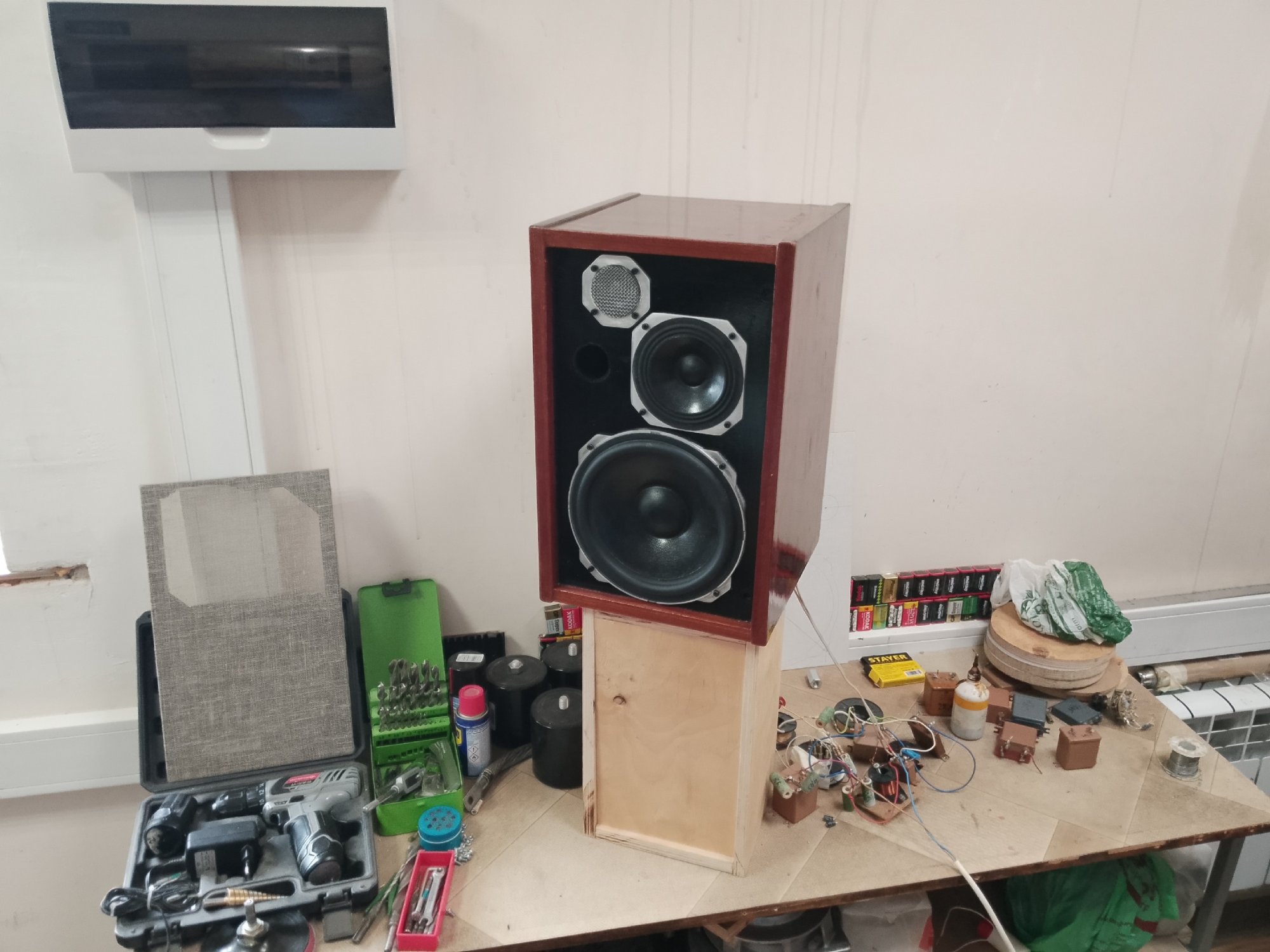

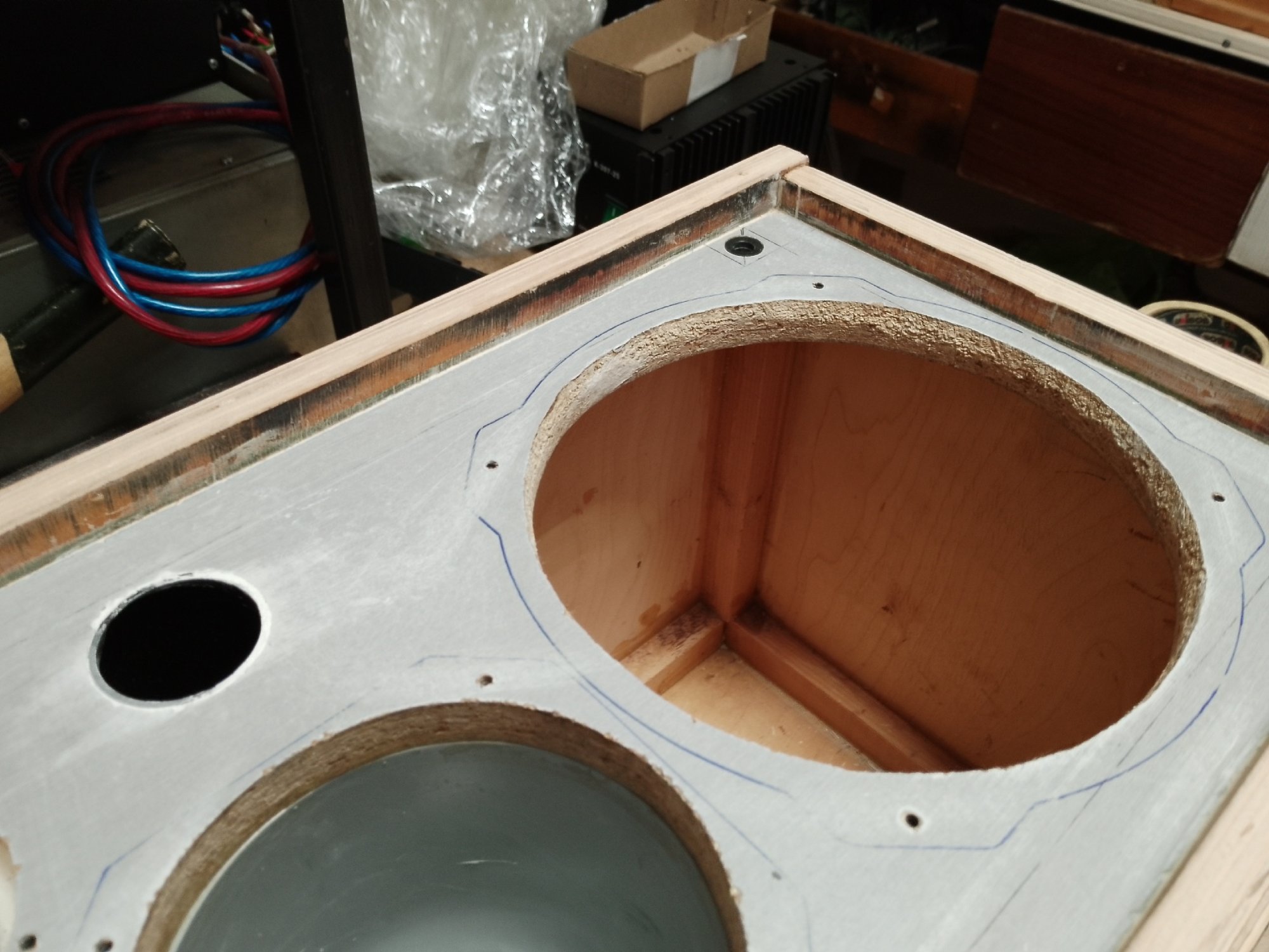

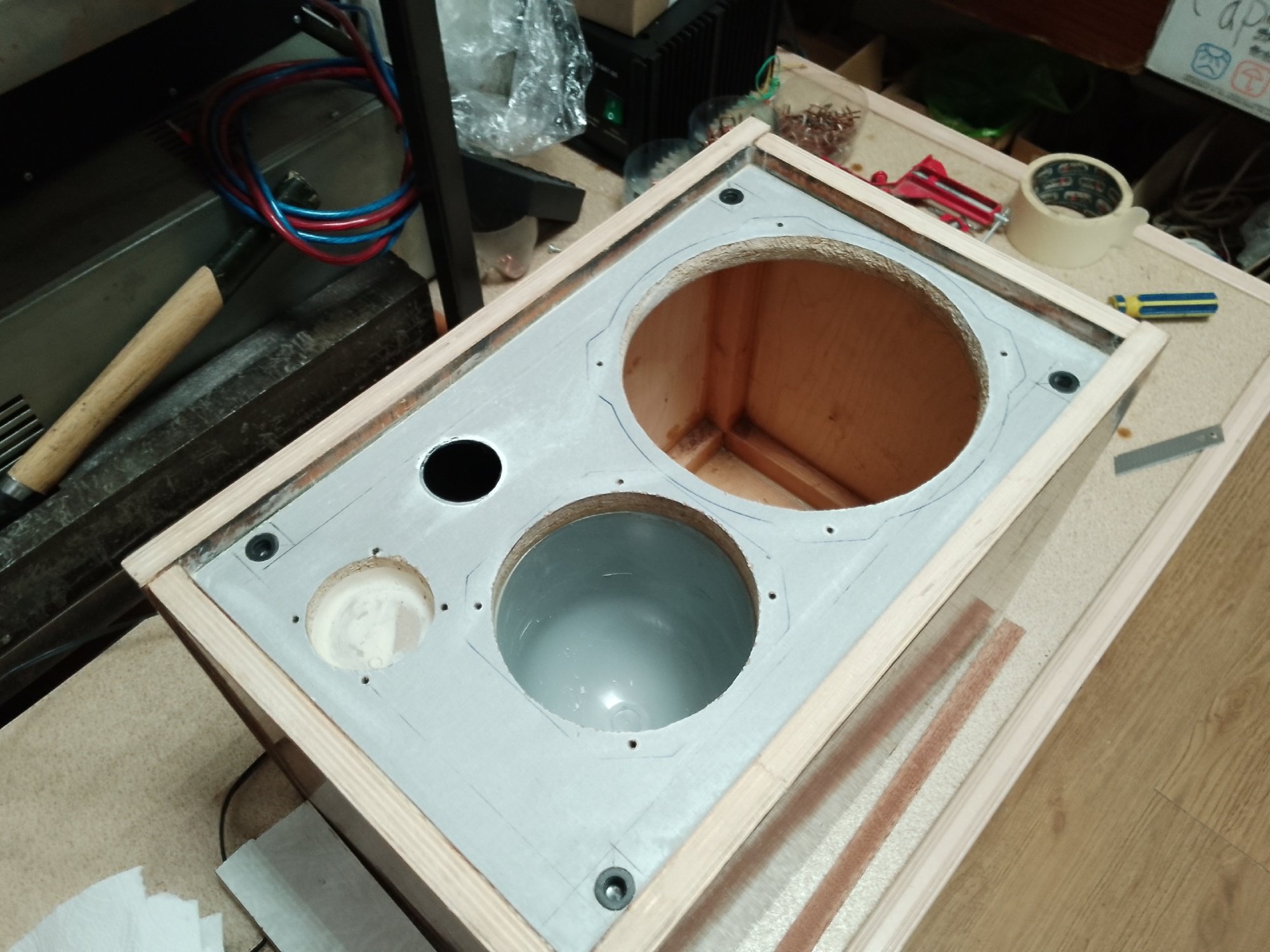

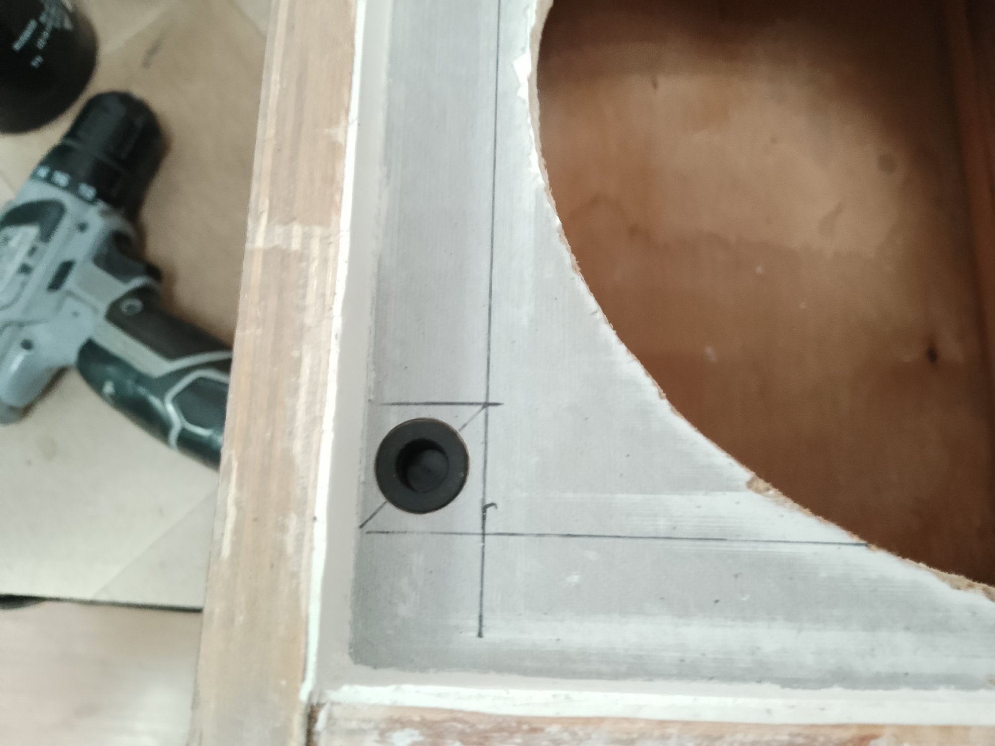

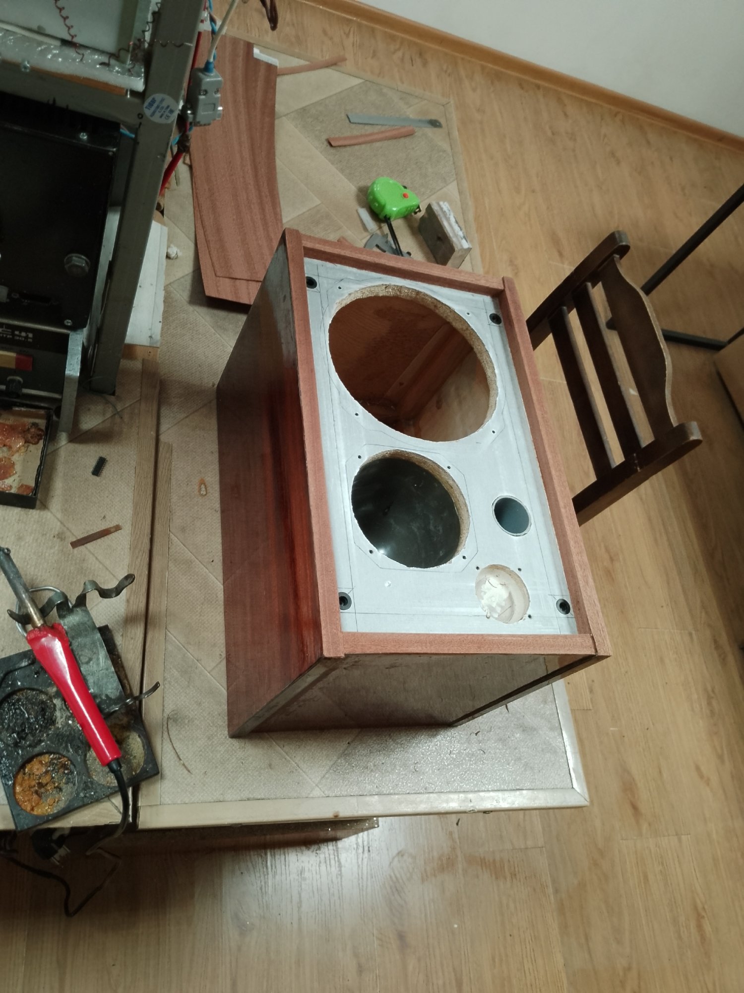

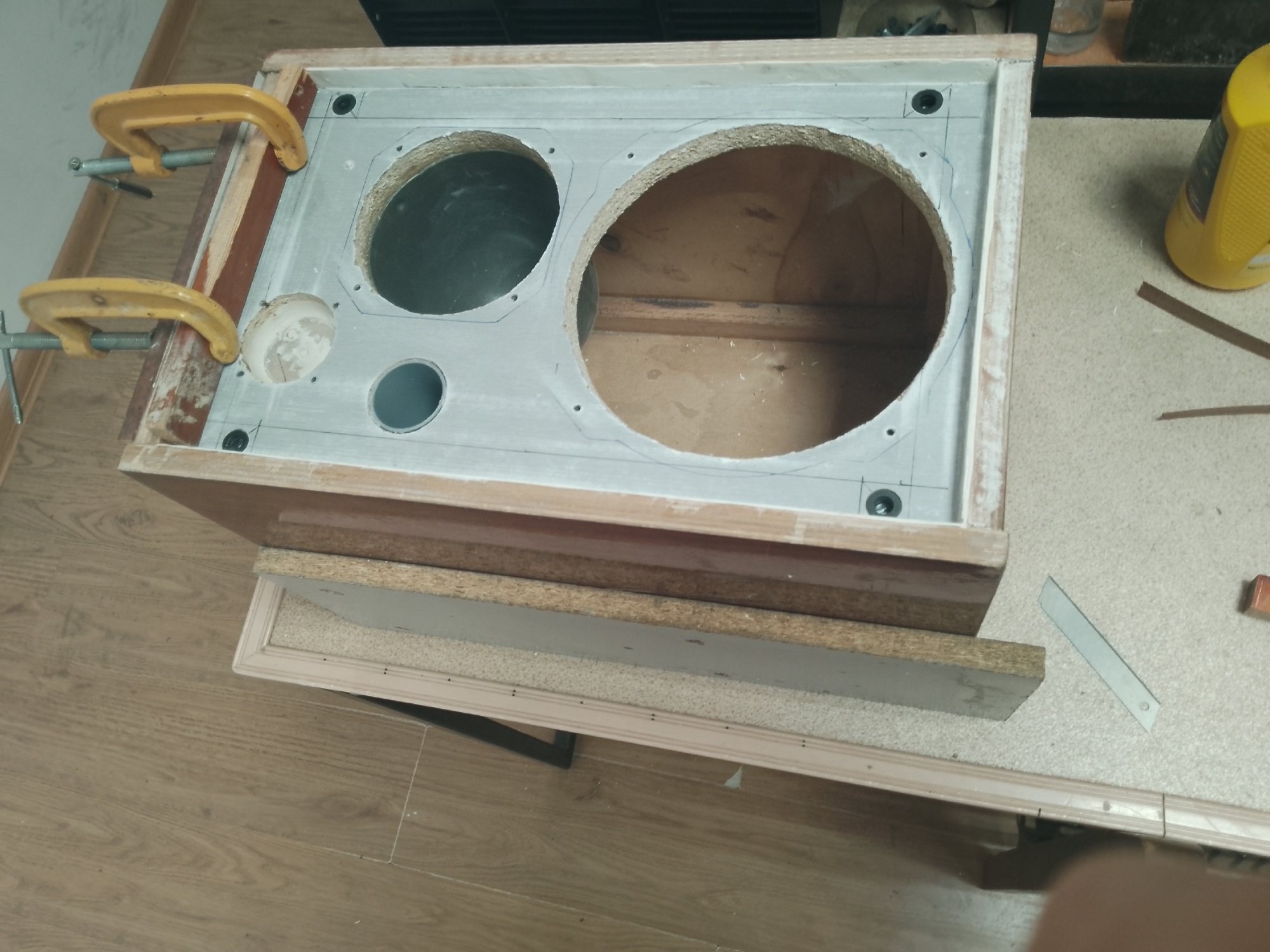

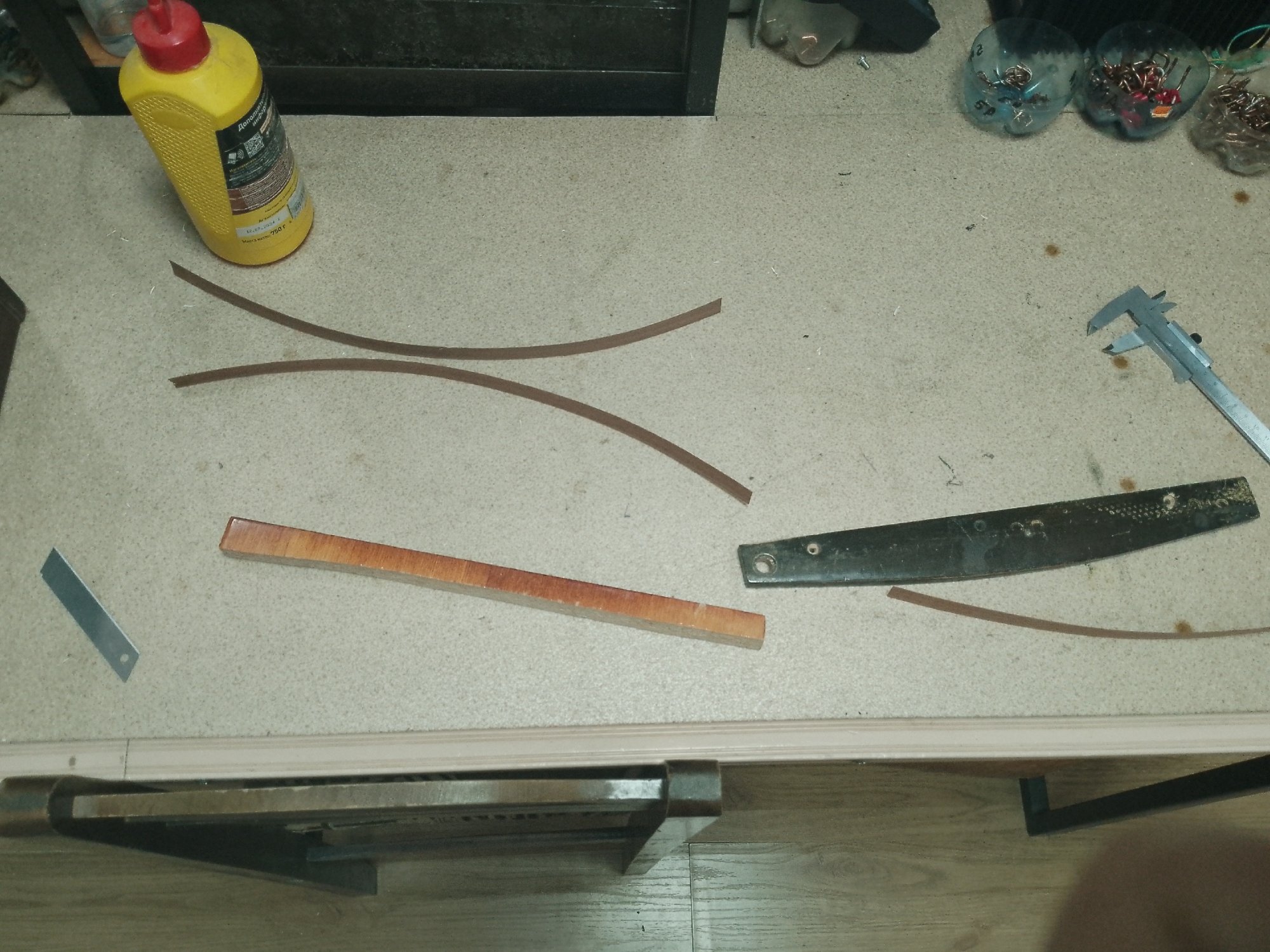

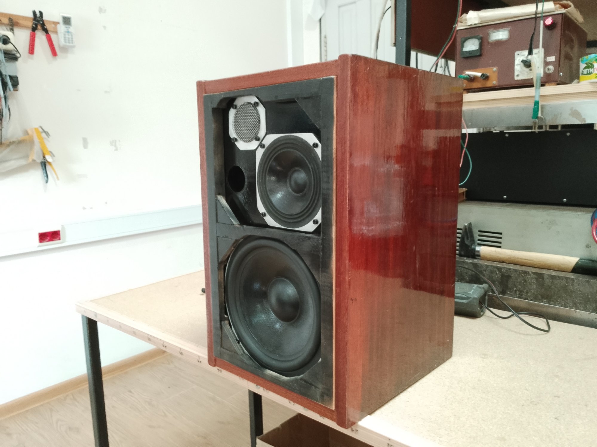

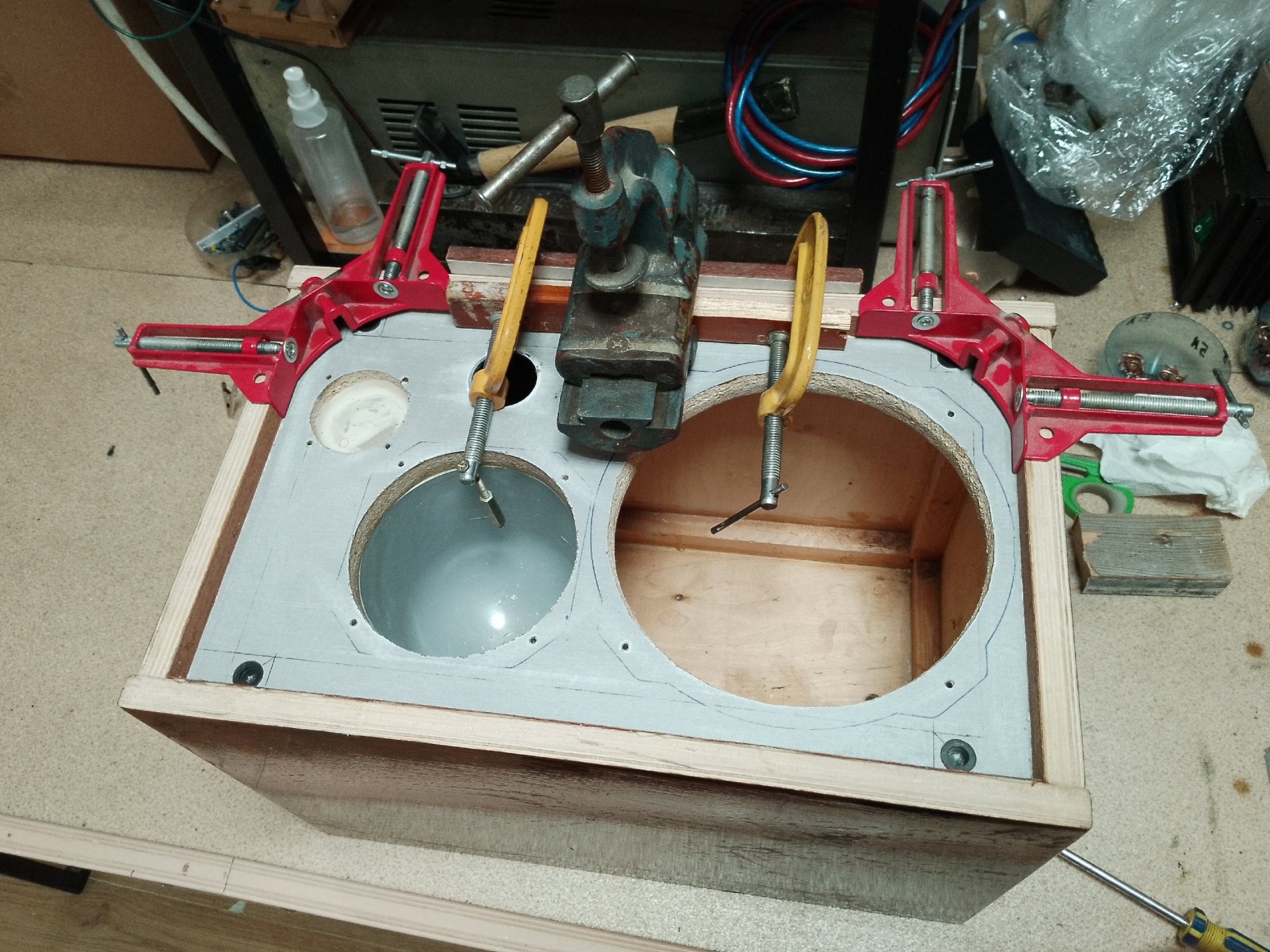

Решил заморочиться с грилями, подготовительные работы.
1ENRSHCEWgshH-u8aceh79qgIw_OyREcWe7hKvTZY480E7FnJn4tPIpyfMlfcPdKQ9SyaFSHfqea-fPstA9_e_nn.jpg86YhDmzQ_7Tvfl-Pp8w7juumRBsskFAiUsTjQ5hJQyZBcLZhBNA5a20oOaixzOSj__vwycIPRHspYjgc0B9-Kxc2.jpgc7abW1X_4o0T_YsizTH6tVQGujSfsUSTj17dXXPqv5xLM1HnemeN7SsMI6xbKxQd3g3OTCyq-1AVnIiPmeYU-ywv.jpgz9ygOG7q2hw4zwnKA0iAwYF7vt23aMThyDVtcFrsENThC6eEninzDilIjx-rjAZgfUHbaJkk7ZhRyRiwOdmmukdL.jpgRq88RIBa2yHVlXWIEi1WuOYzA3tqPz6DLgh6tD7bx946Sc5rE2z9eVHrw7O5lC86rO4WZKl9LKSxcK94Xpq3qejX.jpg

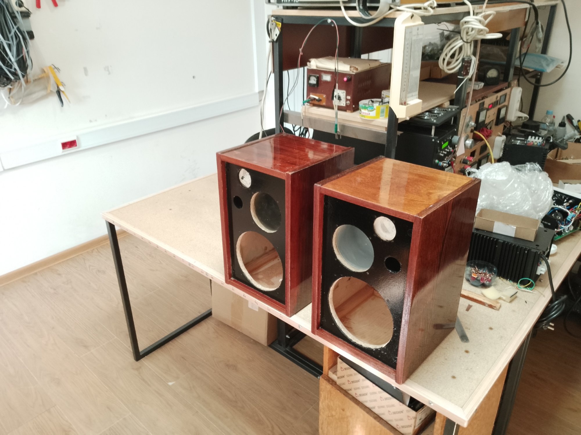

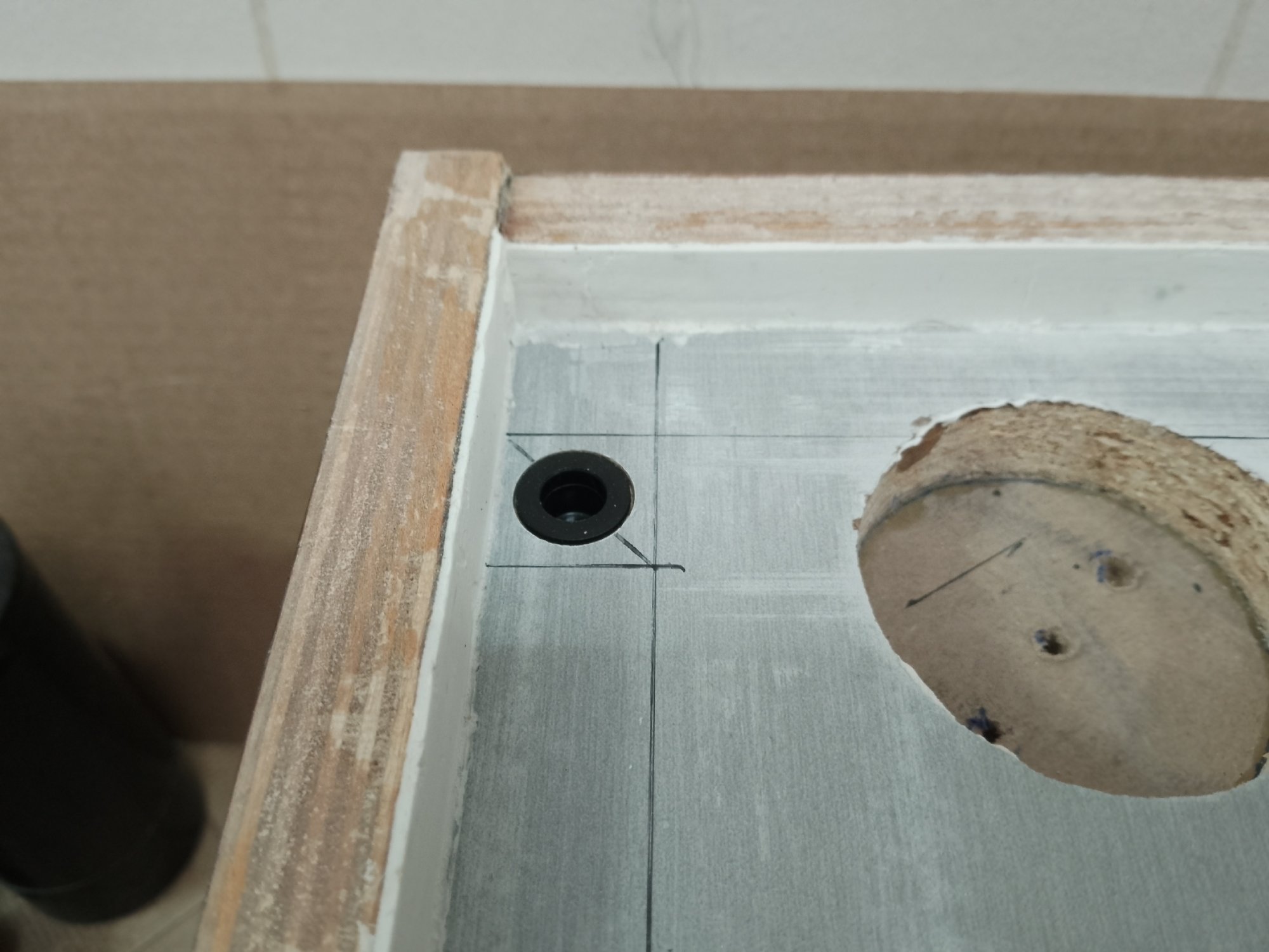

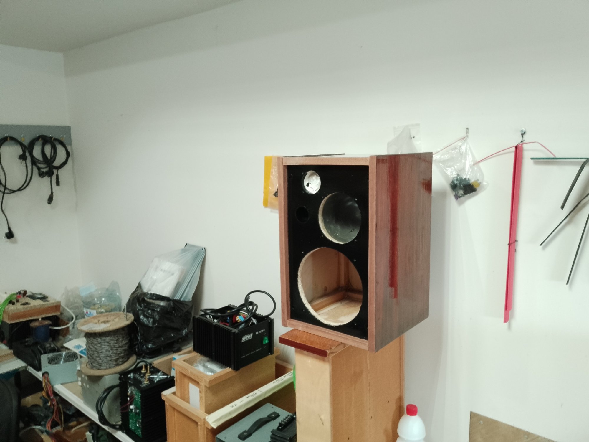

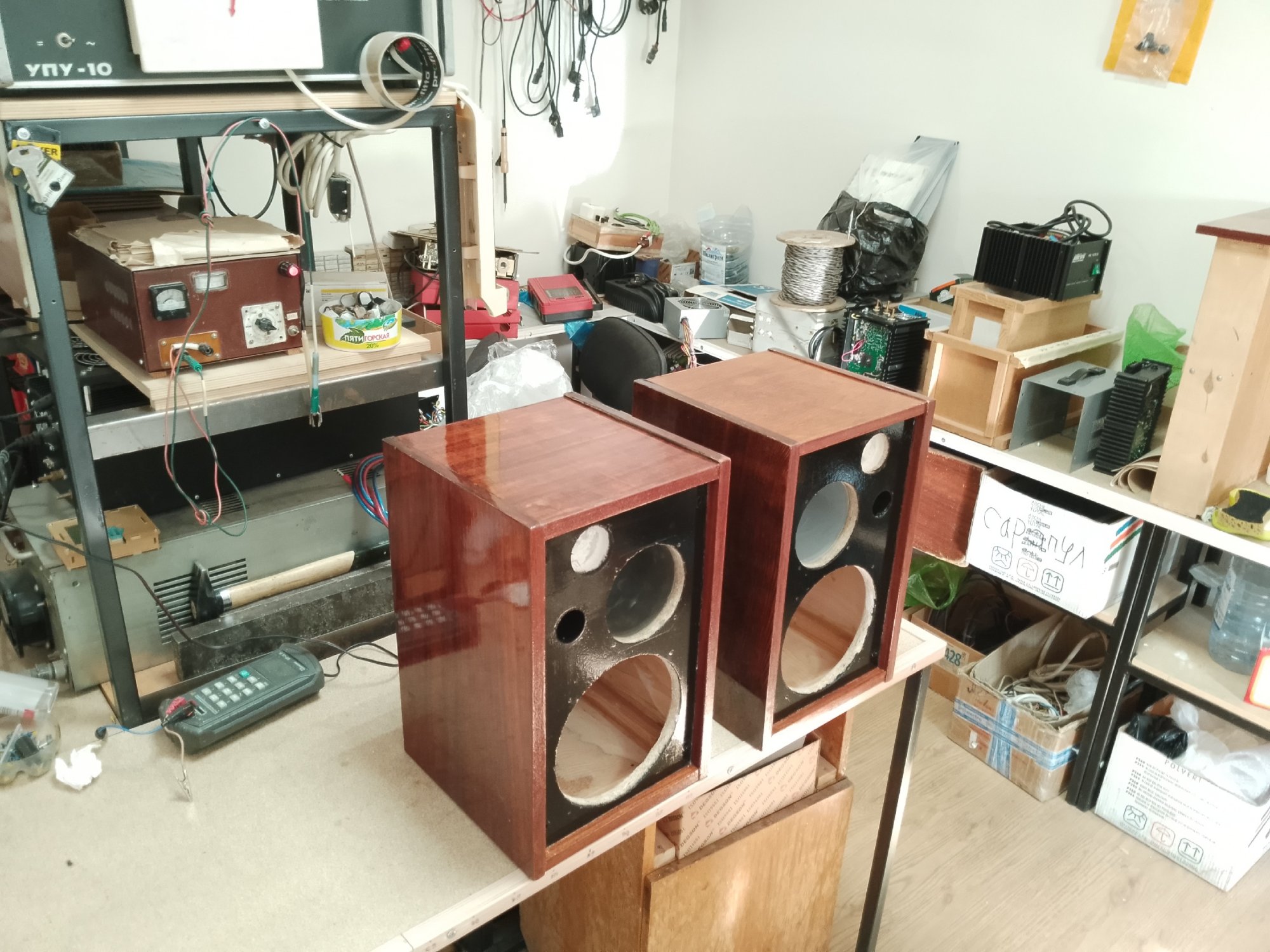

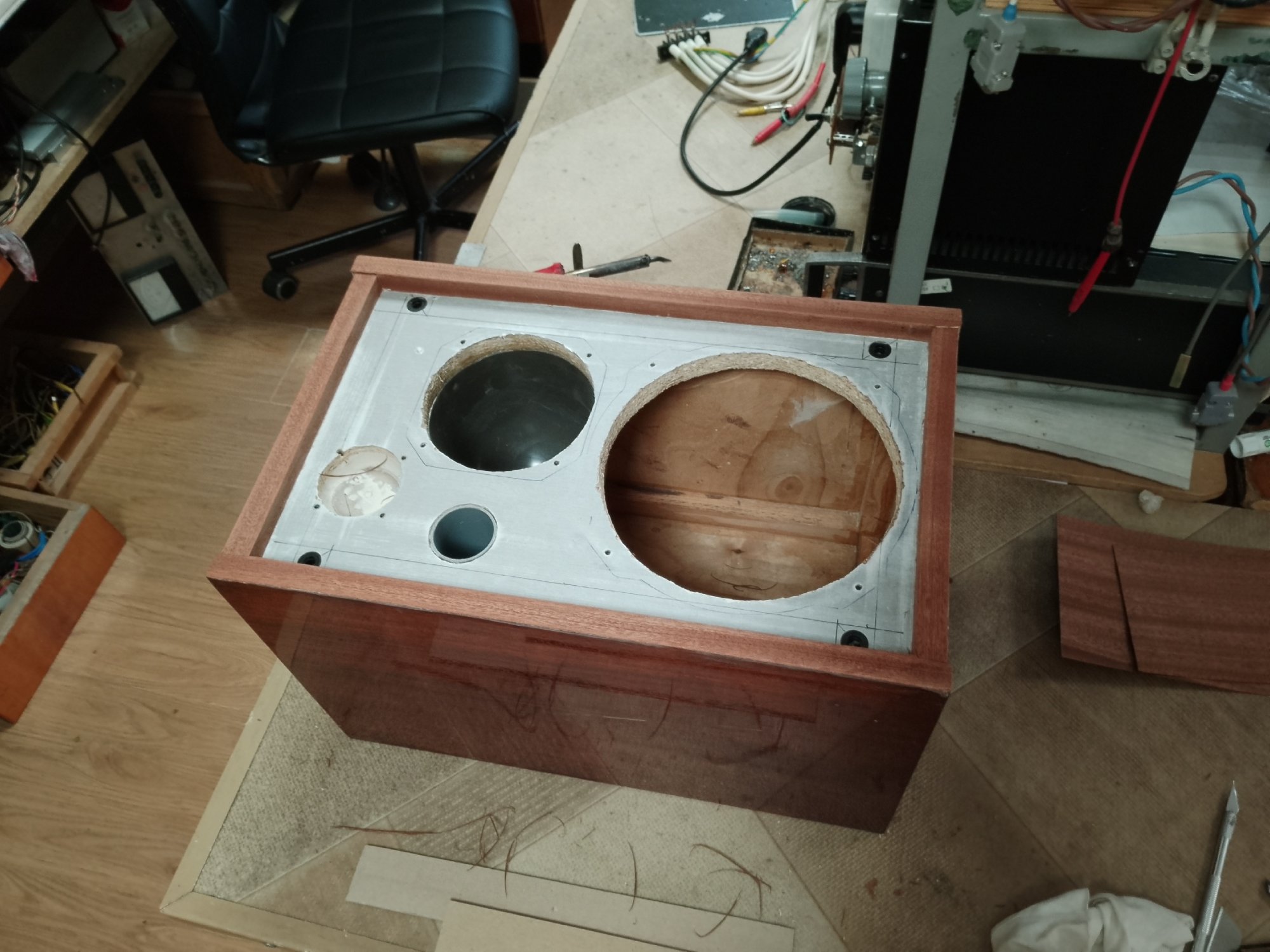

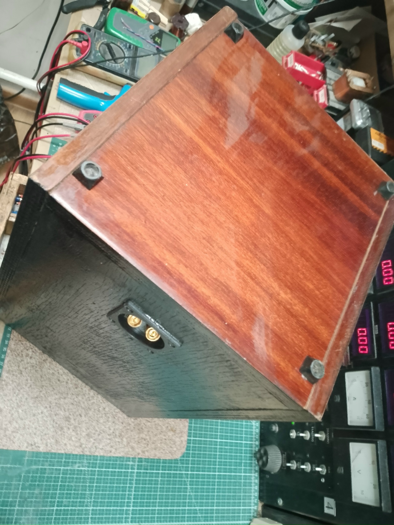

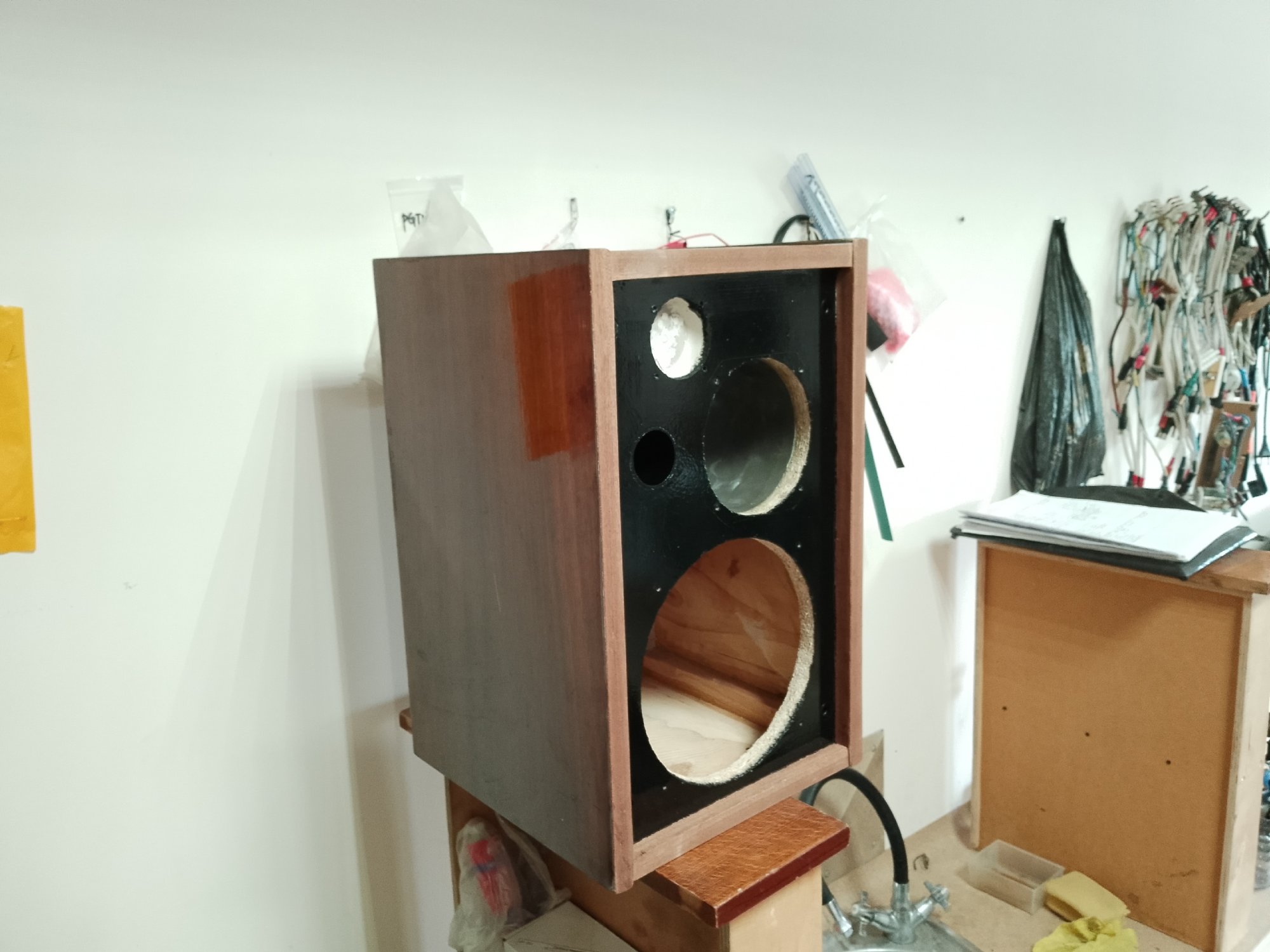

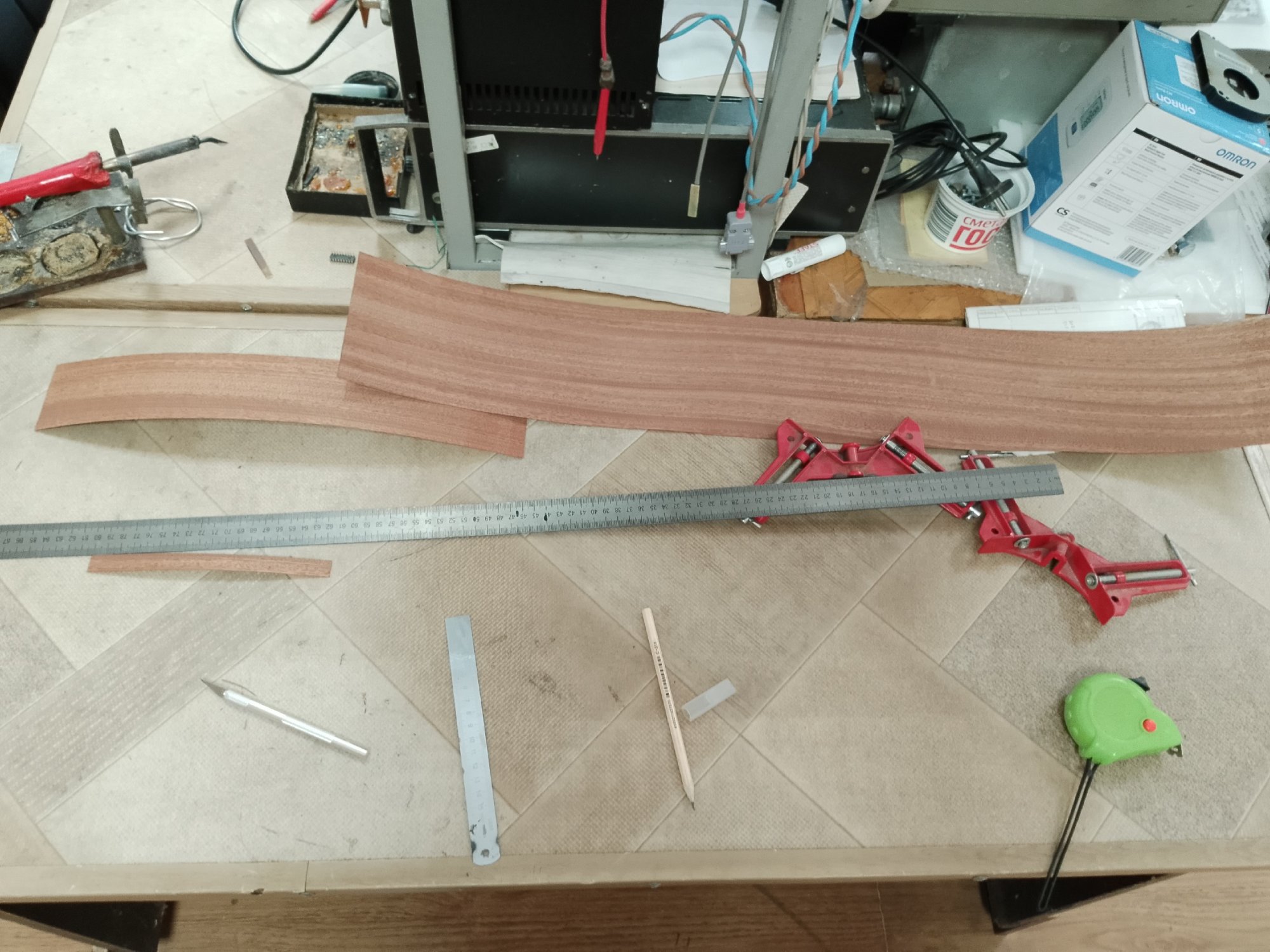

Продолжаю с корпусами.
Прошёлся в пару слоёв яхтным лаком по торцам, вроде теперь не выделяются.
VMdRi3DvZn2H8E-UrcysJg2x3IoQMi8tCxVfrVrtaXgBzoCUH-uOI0Xu-XPG_Yknx_F1JYjMwealsTSNwIAEHQn-.jpguX6dKoVpyAPzRRNmws_-TjqZ-MjSUidwDzJEnF3uNXgM0tXv7DgsetsR3Ng21j-BMcYRYkUpPH8B_L2LqkZaDVn4.jpg
Нужно будет тысячными кругами пройтись по старому лаку и финальным аккордом валиком по всей поверхности.

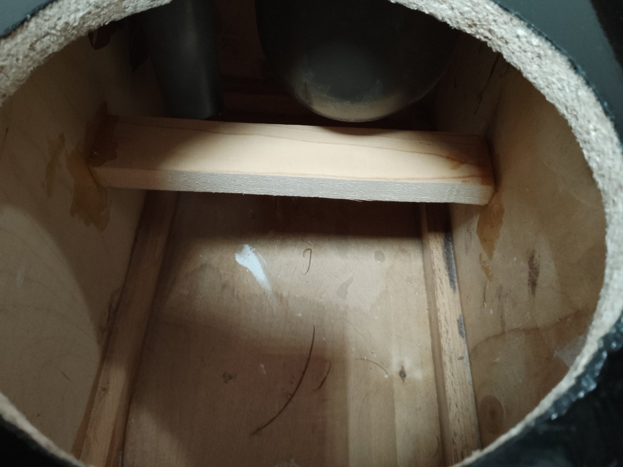

Так же вклеил распорки по центру боковин.
XjE9Y0LxpYXv1AQTS9n5uxOzx9NAGXsnOUjvtNxoCxr7F7-Cr_zbaCe6nZ_aho75dPLSG3f8uE6nXeNbwy6tF7bO.jpg

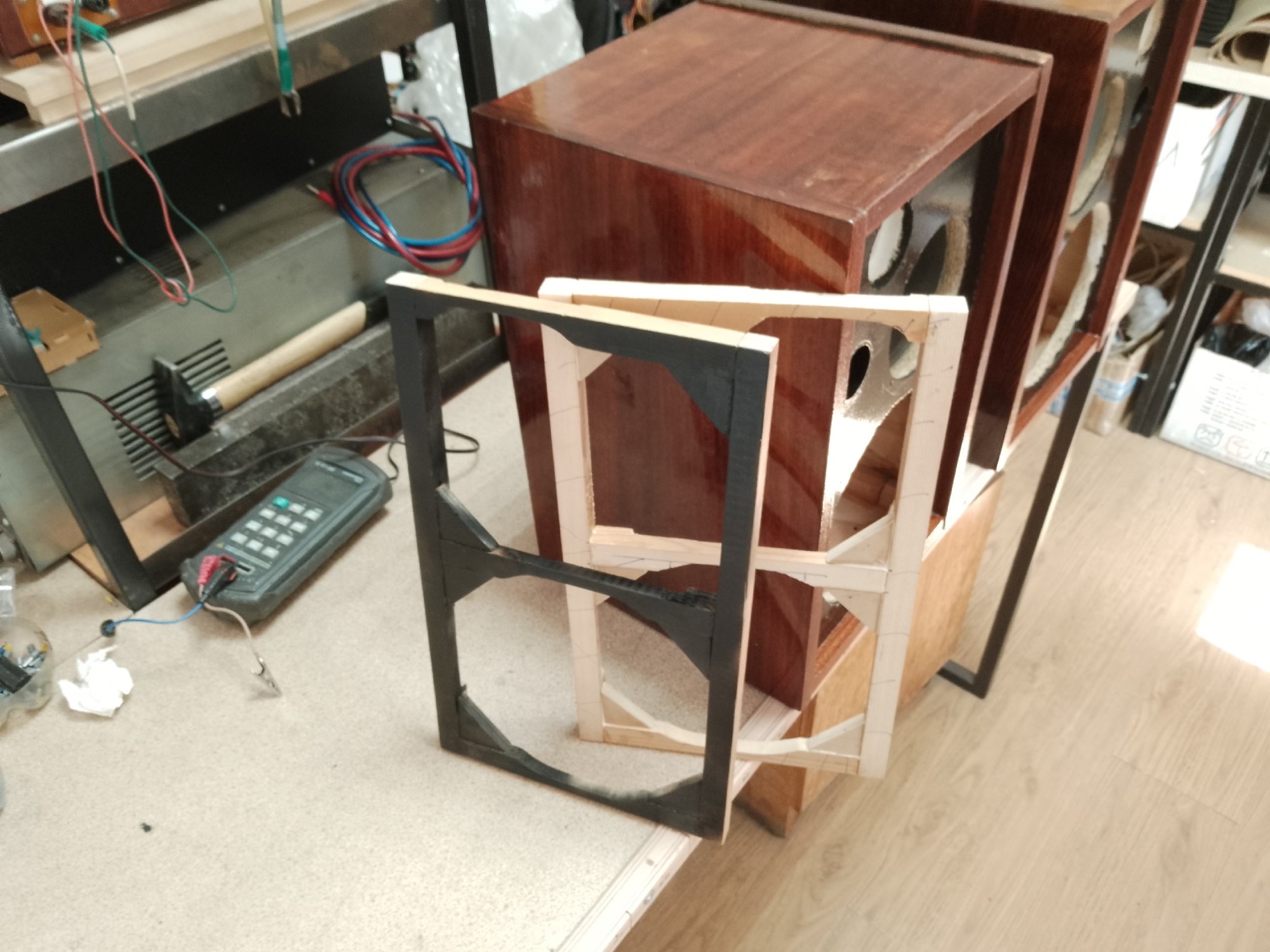

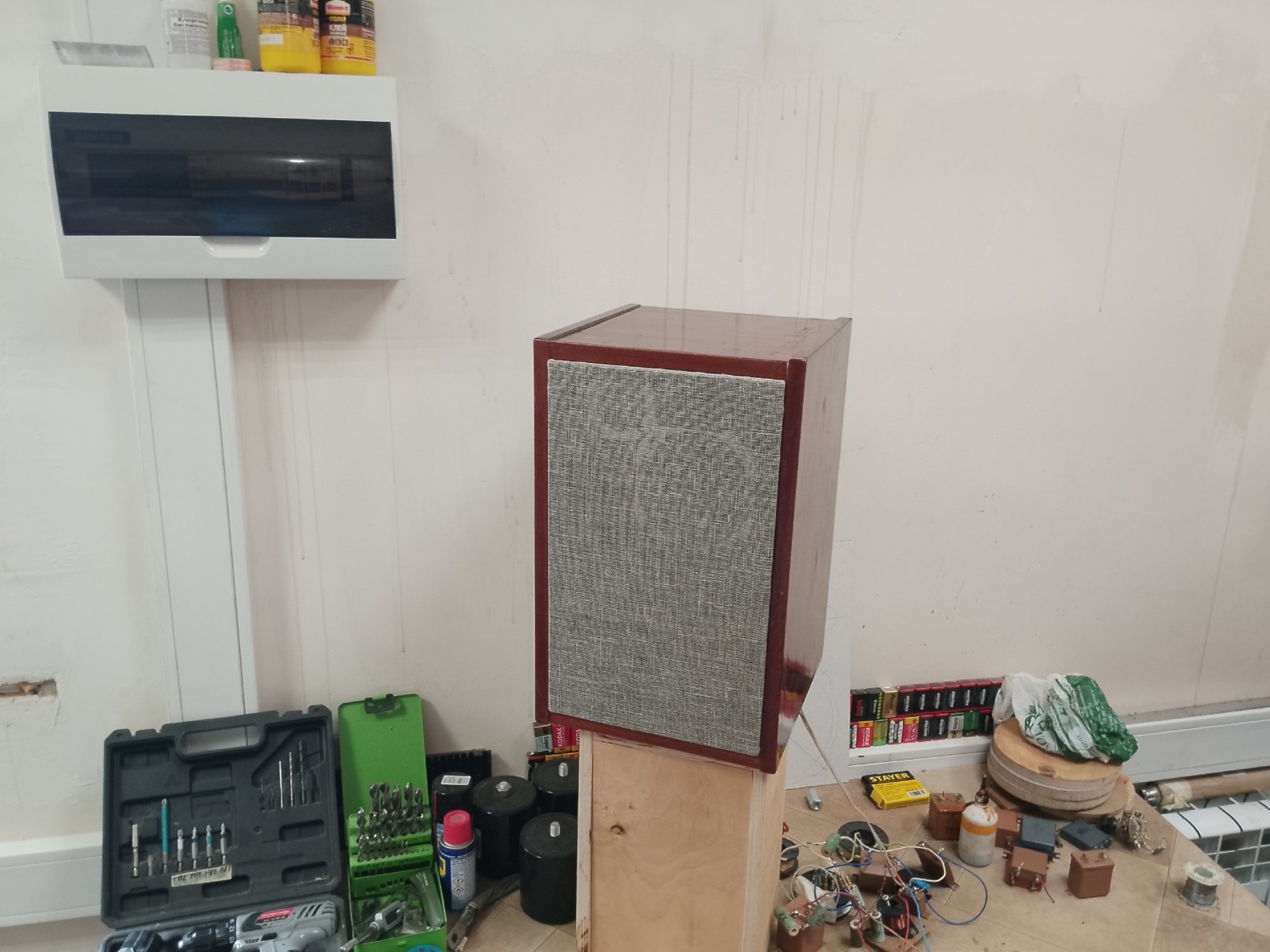

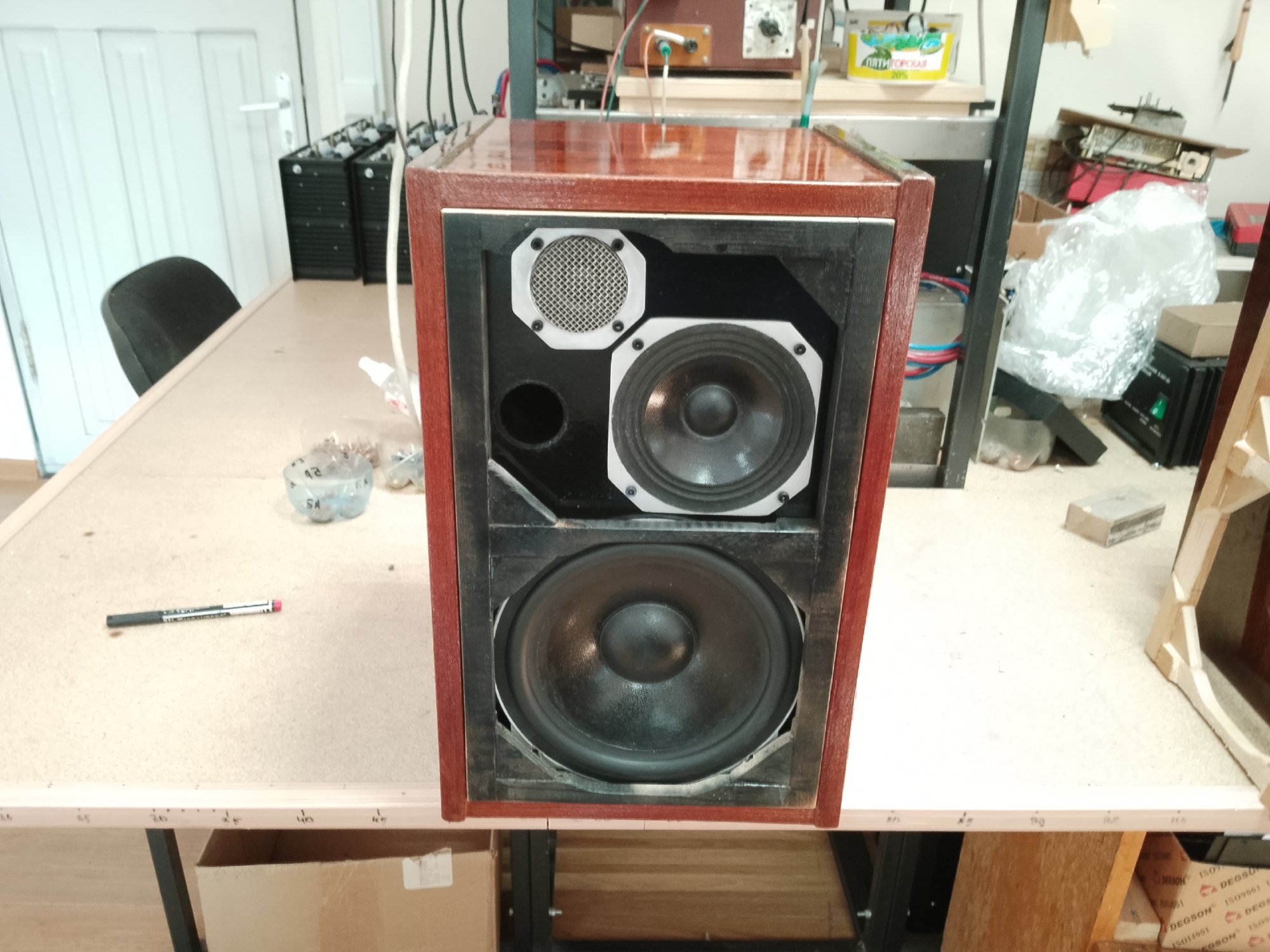

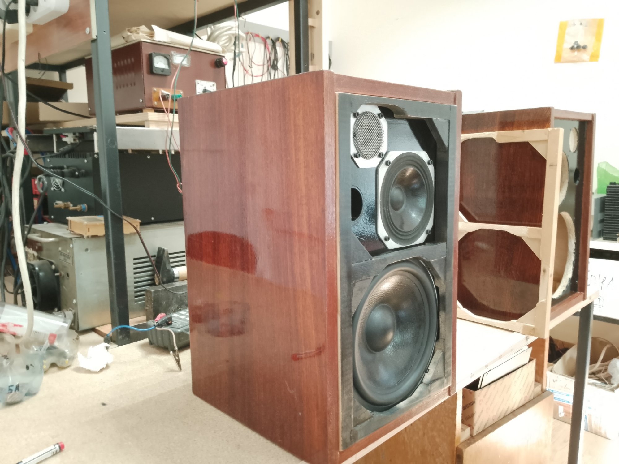

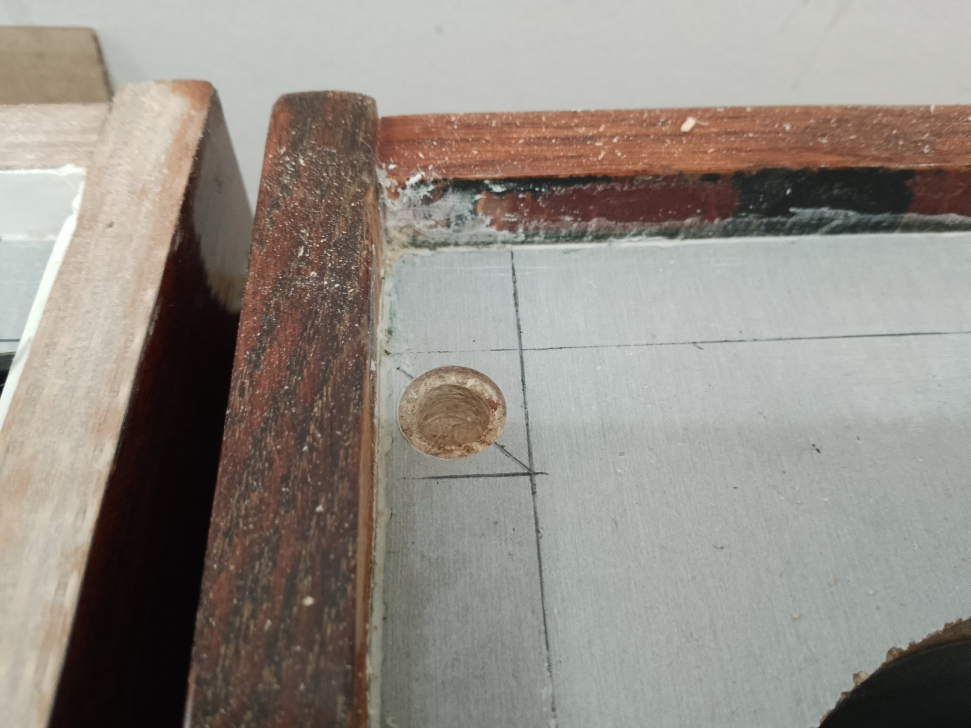

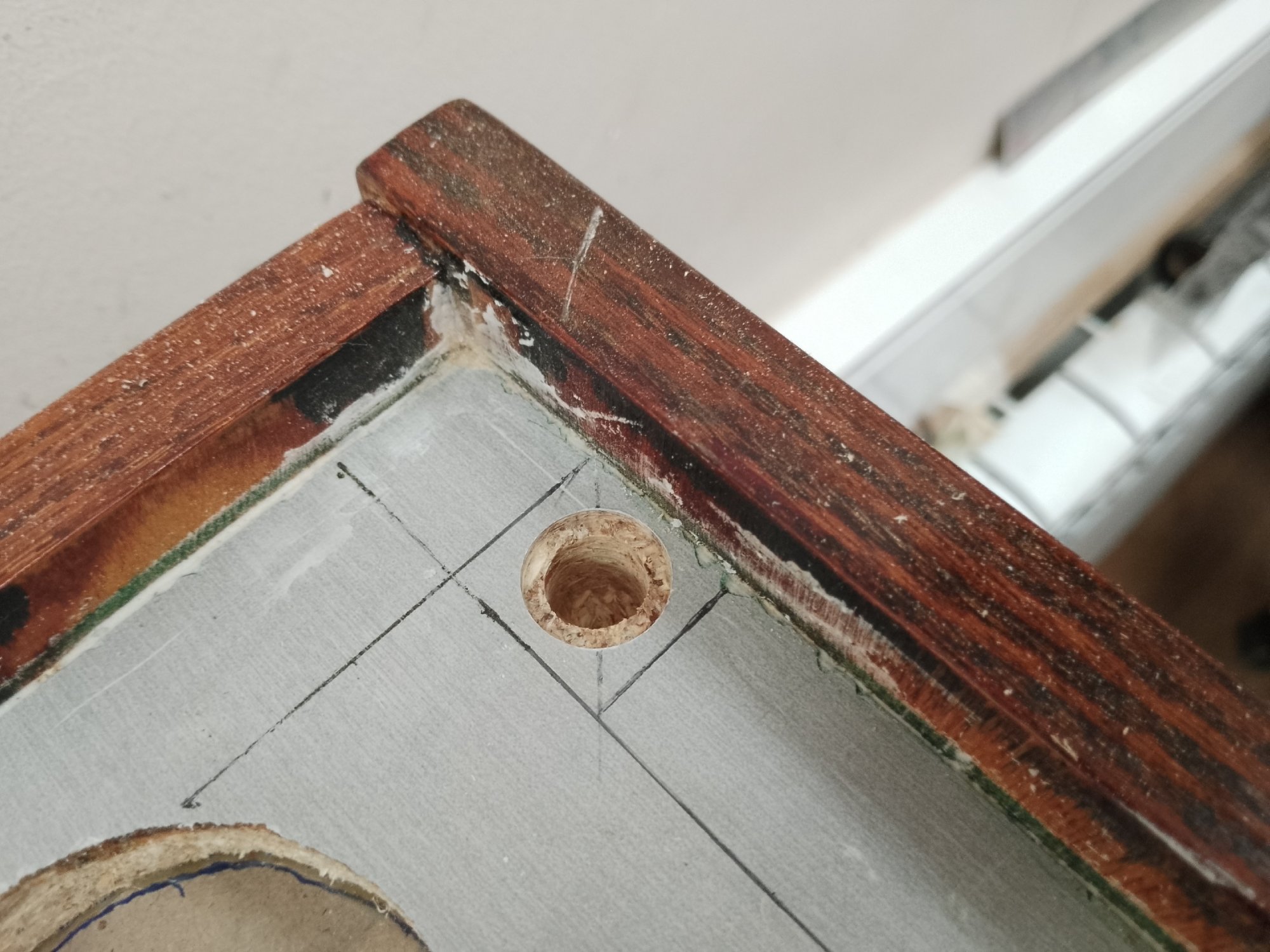

Ну и рамками грилей занялся
AkqGIV67QjWB35fc8jWRF-sQHjmP7bLMSodgGN5B9tAoomoWiOYffLPKV9mPEbg-ePtvZ1QpVufMba9KViR-Z5TG.jpg1aa_B0R0FvoDULZga7NRe5V5Vq7nVokrcv89Vp24a1_WSxIP2bRrgC3K4sLoiHA--7LKTB7GinleAZj-FpO8bVxx.jpg
Так с динамиками выглядит
s1CY2GhGRQ4raLF-886yS9v_owwnU-bB4YpwtkOnuDOhVxPNSoVvpCLmD5GzfHn6vPXcxqIitXw__Uu8Et23IxcV.jpg
Так рамки вставать будут
4p4_AUy2Gda05LF_ti3G-Xa5iwcEXmpvFYtHmlPtDvmhBJaKwGE7FQMnaGMZA6d8AGtBpq5OWCSoqhQu-6HgkqkA.jpgbWFGExmDnN4TKGVzChdDRT4qheMAmR0Axp9mOTeso2rc8YrFPGKMdMabs8Ok4KeBhaCHh62jnlcwmkuX45TYh3N_.jpgIsA5jaAPvljHJYqOpiv5PSo81_E6nXAI7HIFo1ibwKzQIRPkXEPhhsyRydLyigoFmzxAyzS8rc-xc46Dx6AzQigx.jpg

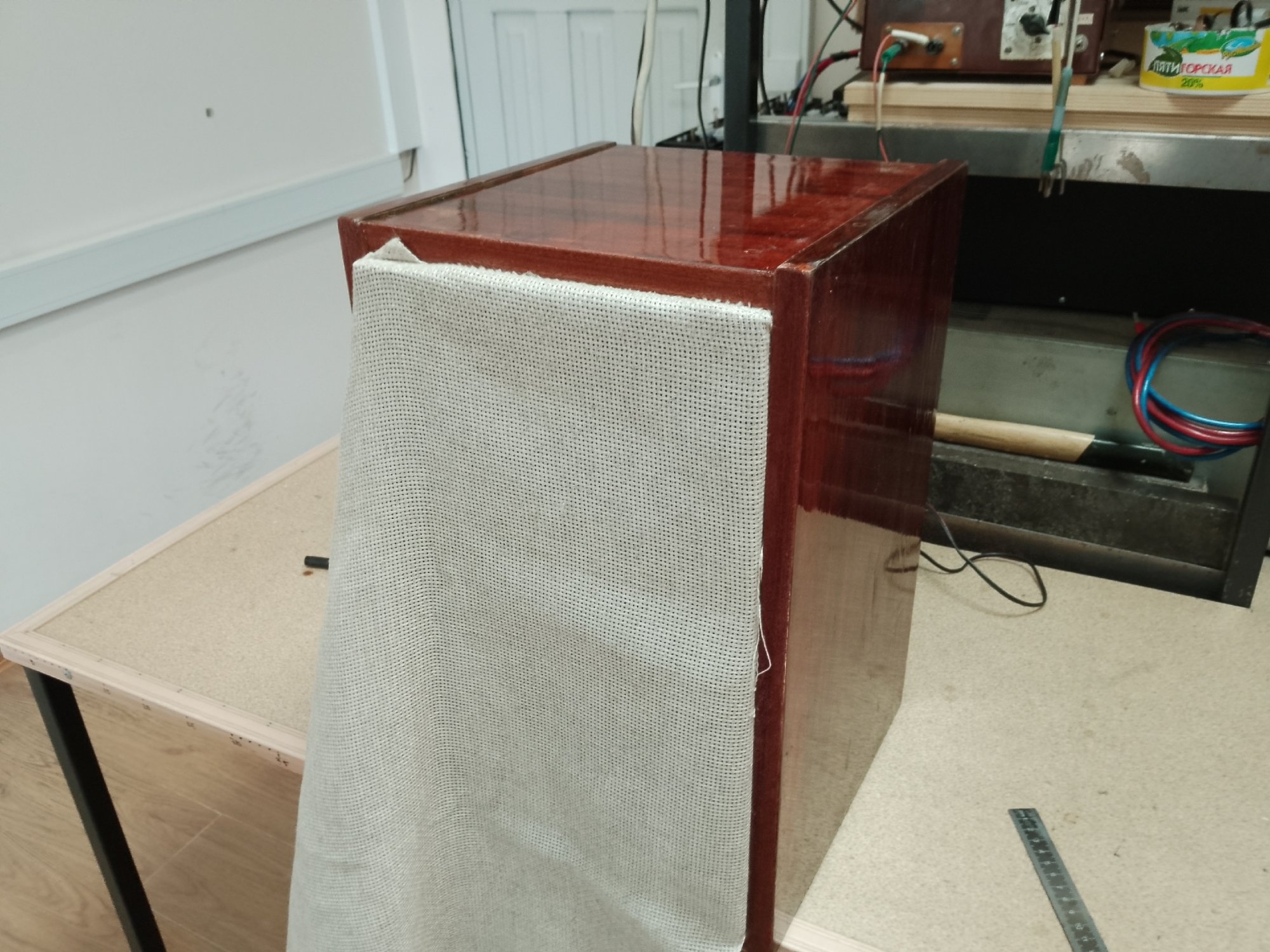

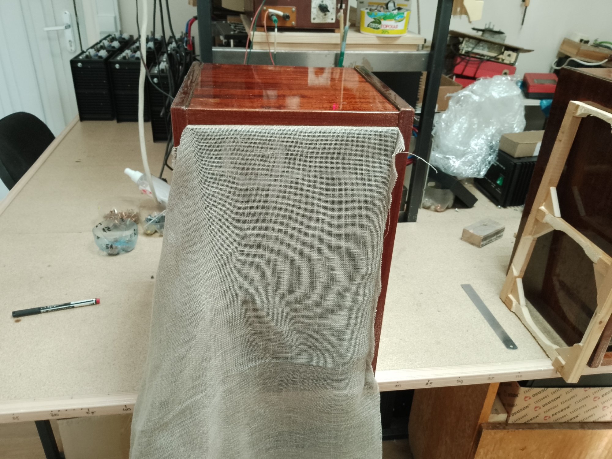

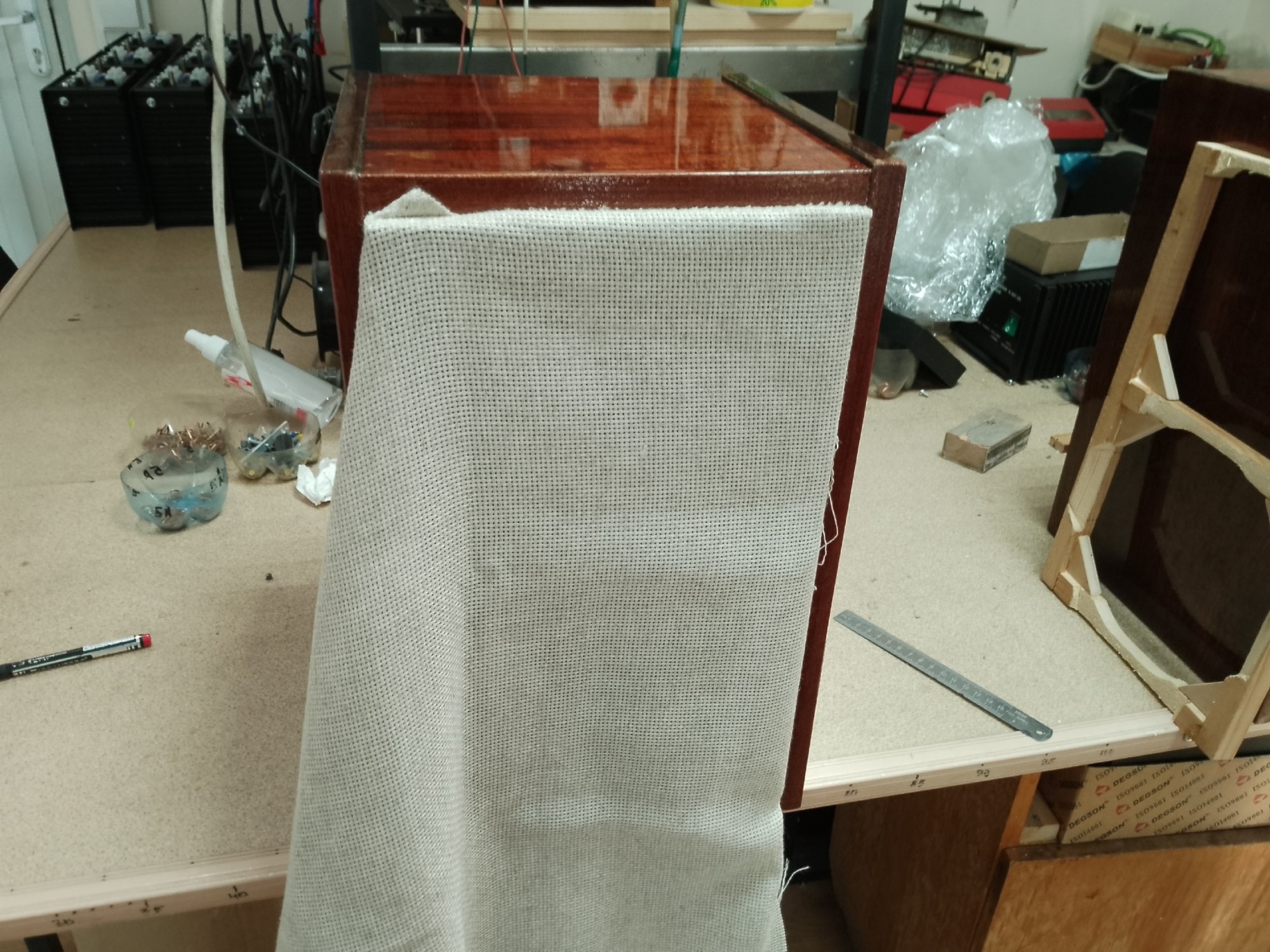

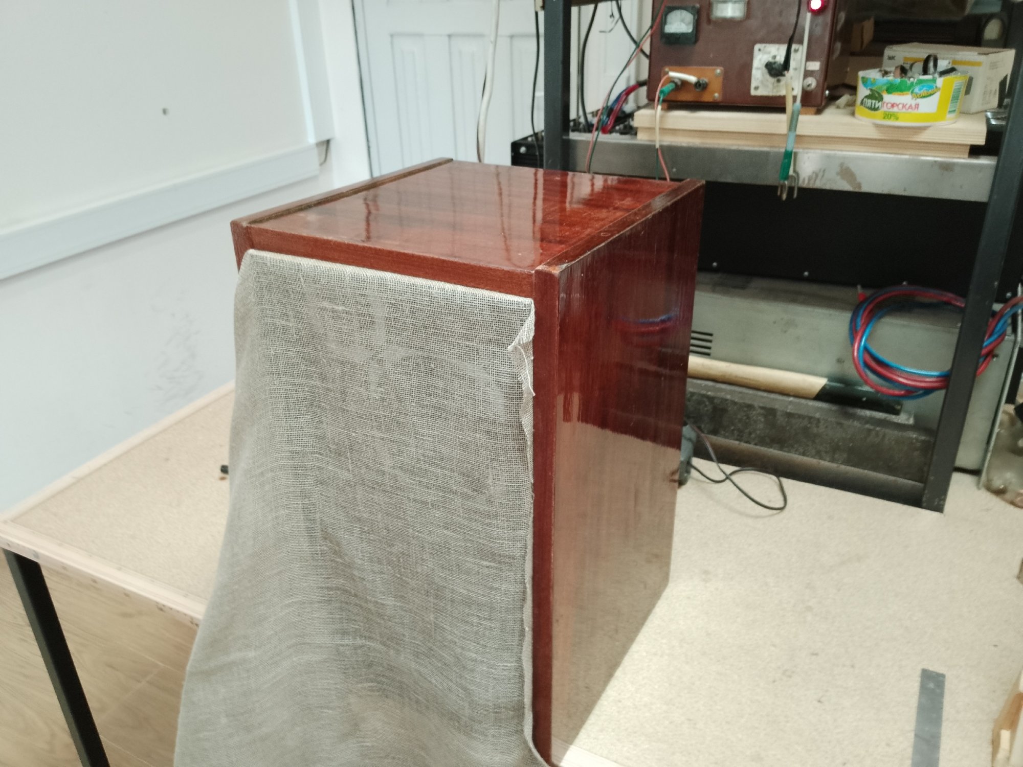

С тканью не решил пока, смотрел два варианта, прикладывал:
такой
8NnYEVUPleN2nXMX8bsjYui1wniihpEk3zmMOERF8CQvjaYAEv-HlWVq3BZ2ASpBUgjTPfWB3Wjlq8tjJa2UgKA0.jpg7n9HFwxehZ1Wo9uKumlqECBNPyl_0RTgeepwKU3cu-34D7exXZtMdjdMZfaUfcJCjOHNVfGnEX_UfcwL-DHz4SuZ.jpg
и такой
Gx1eUNxSQCVcZqgkvUb04DKSpUFVurte3lngTM8JBZjtI6FNUtxQltEDwQtVmj82FZYMFL0VjjXFAAYu0ztQH6zJ.jpghZbH9p4Ysd-GITqFNAuTtQCDOOk_0cOjBE9YZ8duD3VdROkrY8Zm3WOovhVffBBGlPxeDal5sCFl2AXPkx_8rwXH.jpg
Чёрный как-то даже не рассматривал, да и нет подходящего, буду думать ещё.

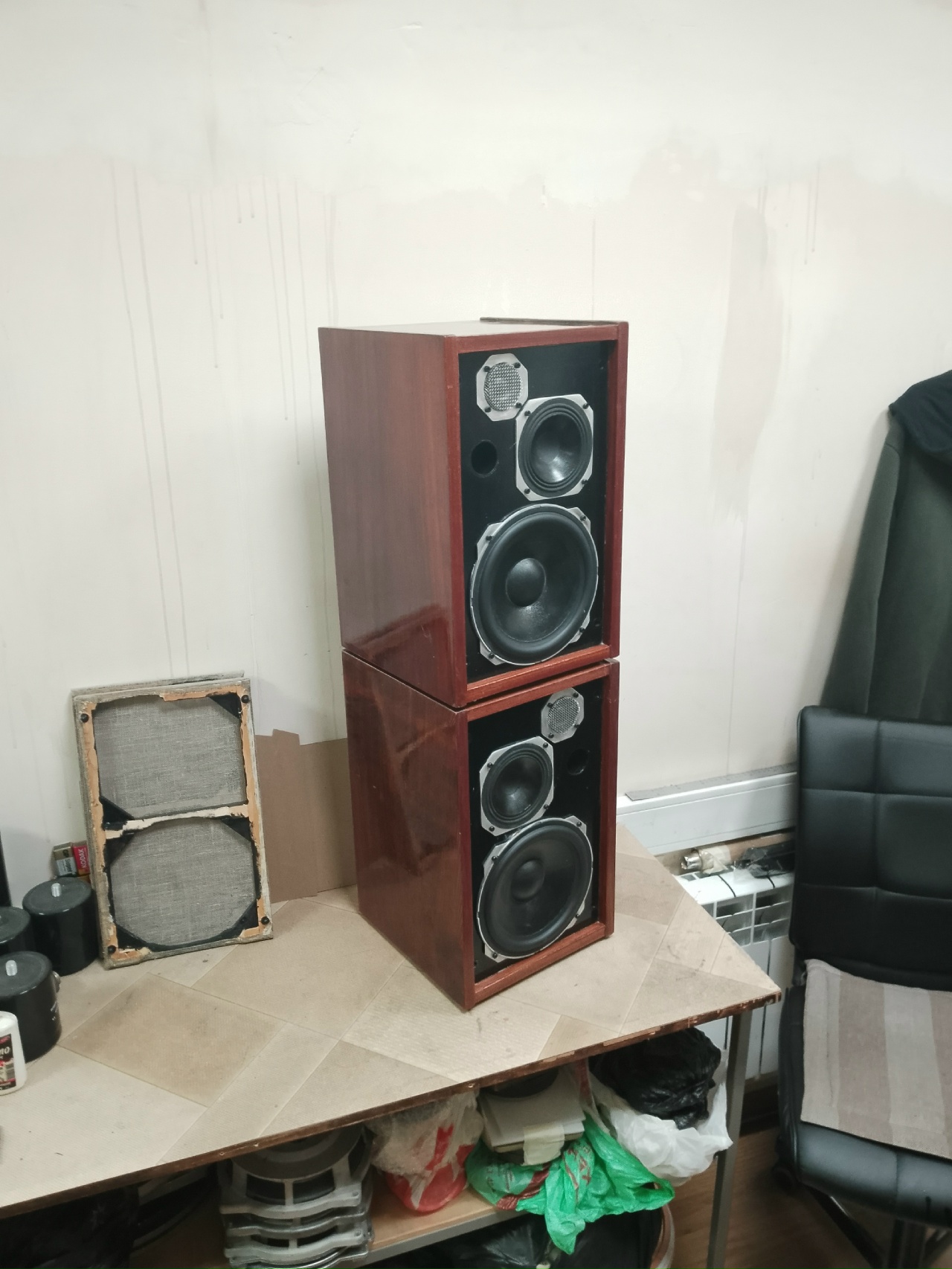

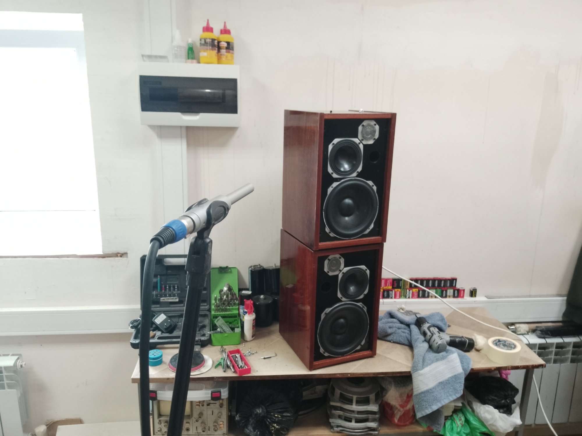

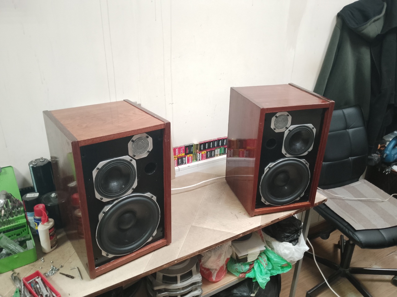

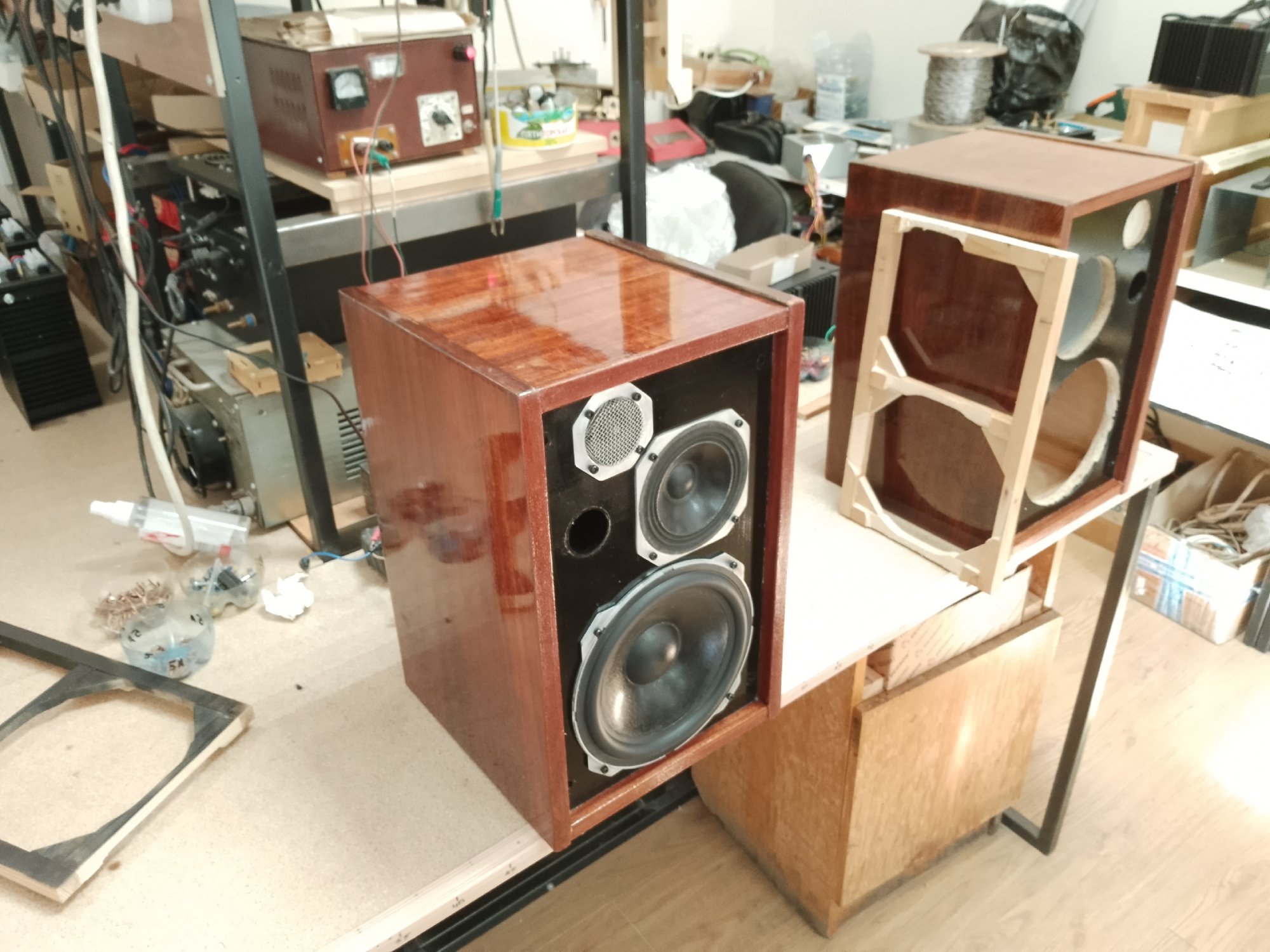

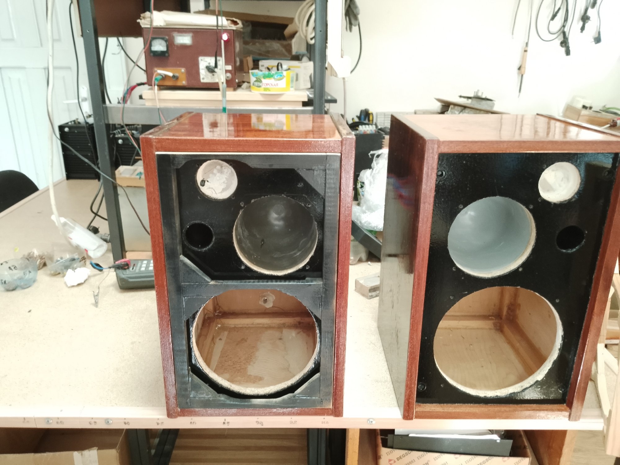

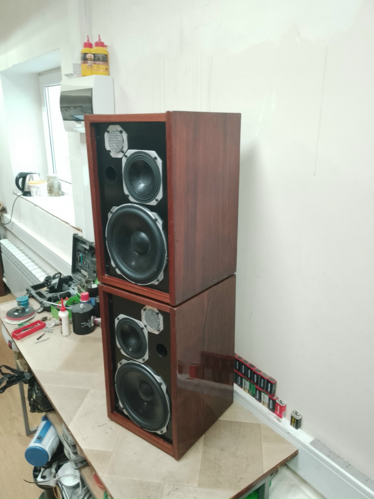

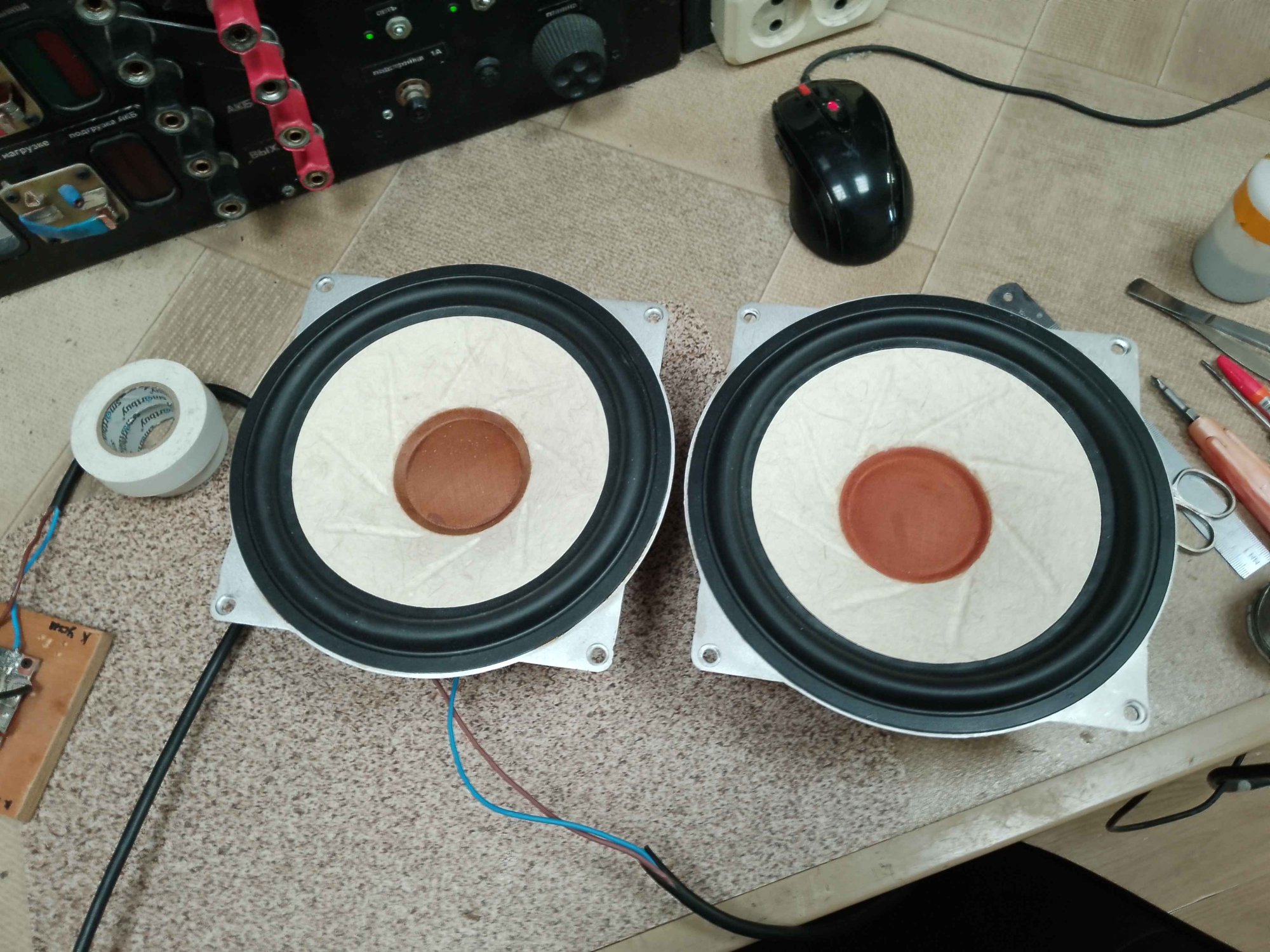

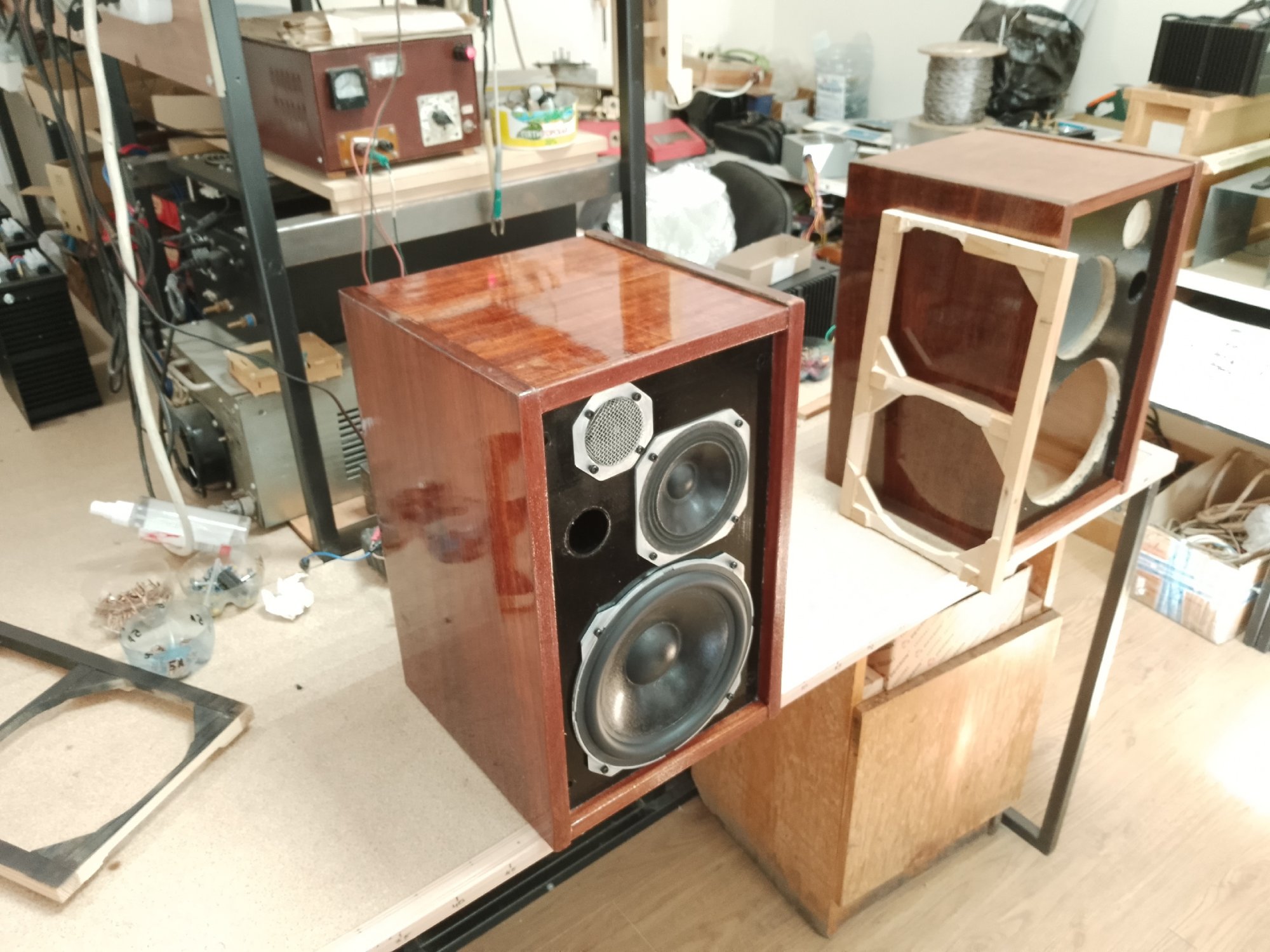

Вернул романтичные ножки.
D61GSL2rsfs02stSDyzL54dFtT_uGAUflAWBmQ9bqRnjnJTd8vt_fPOPd7rJhcvsxUOTFPylneVz_lCnCoS3aBAz.jpg

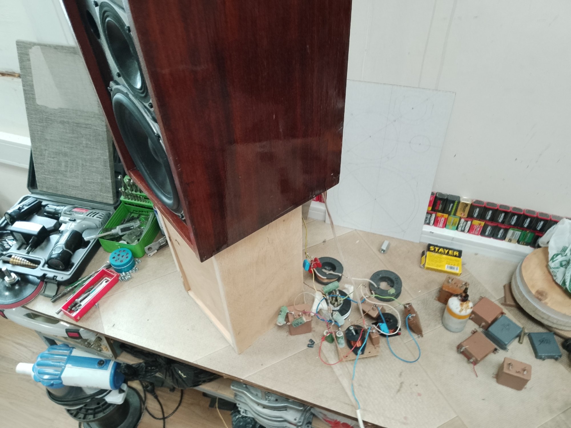

Собрал в кучу пару
YWzF5SqkKbdJvhQDbfomDjDcmbZ2sYti_EdTrWwPsKSJcwpMxSc84tcaLhJD8vq-SNaGdagscu9n_CScf2uWYAOA.jpgGsN8pmEnJmK0BgedJXWwYPOhg_WsUUnWCoSxth7k6zZbTivPdgBc8JqfjFqKcqBFB7kZ6M8LVpPXdqWSBI7Unlaq.jpg
Симпотишные вышли (стоят наоборот)
Hft0wiqrupmB7KSdWm8h4s3UgmcaOfqxQ5UVFzPh8uGk0PIeLFQNqrEBKBa1K8GZsIwMNuLMWxtWLk13KYOB2Ysd.jpg
Играют бодренько, хотя фильтра ещё причесать придётся, импеданс просадил сильно в районе килогерца.
Ну ведь красиво!!!
А красивое плохо играть не может тем более, что столько труда вложено.
Одобрямс! smile_29 smile_6smile_30

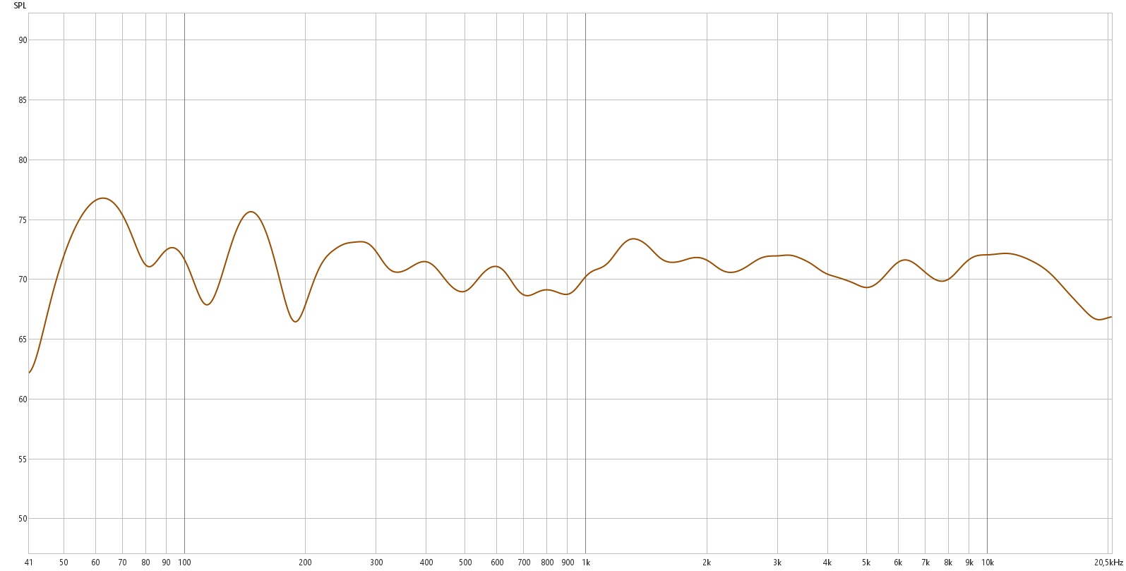

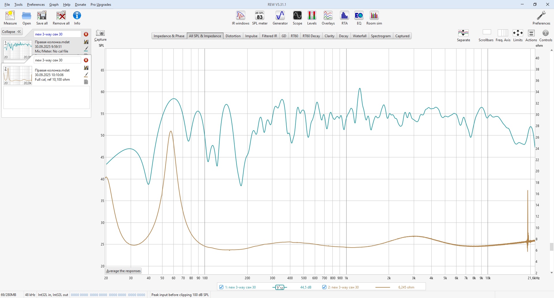

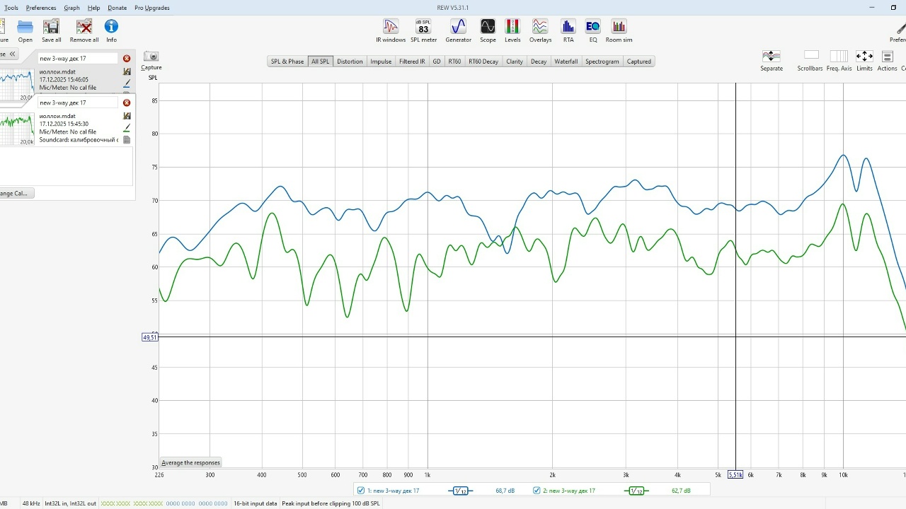

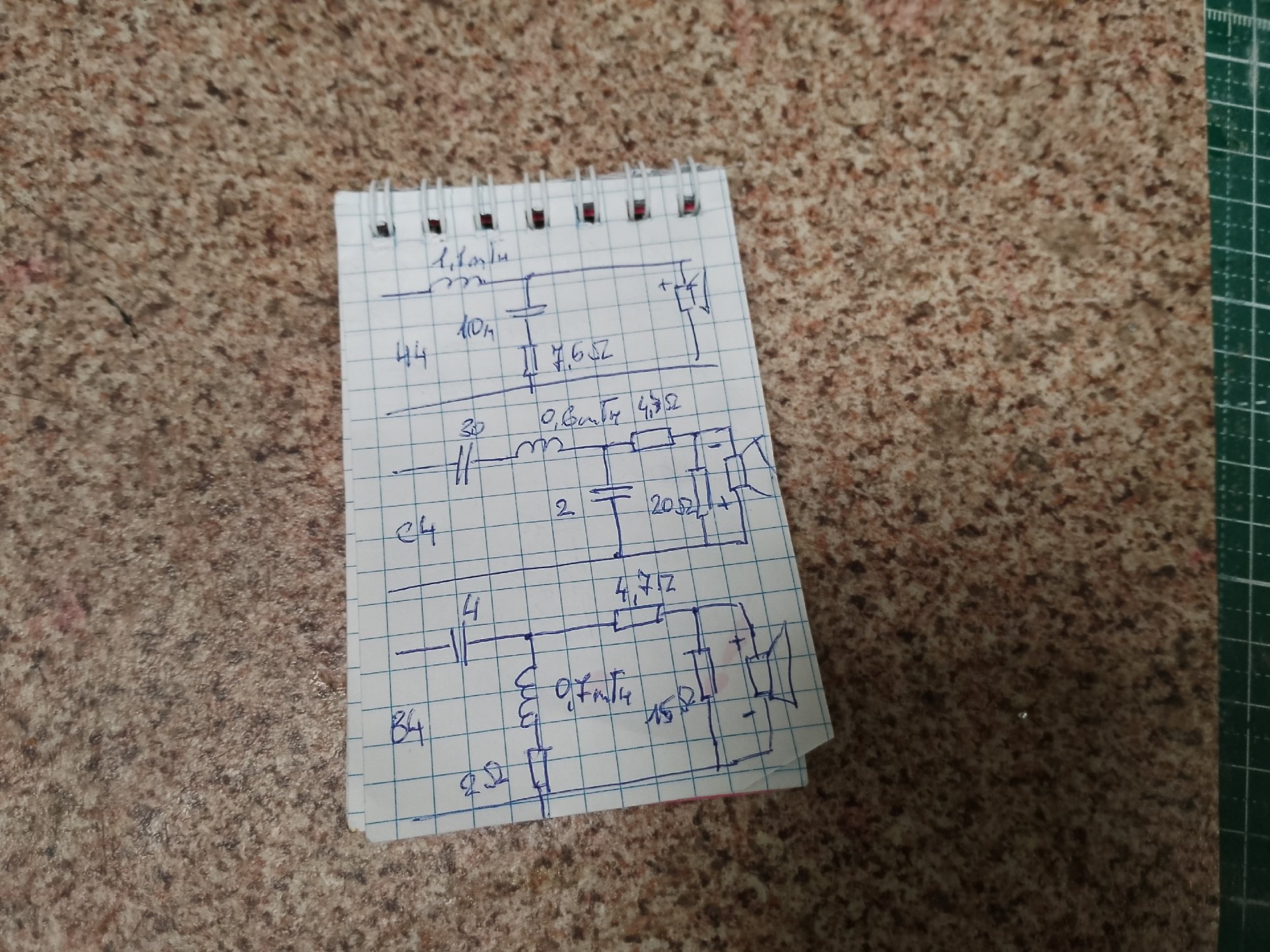

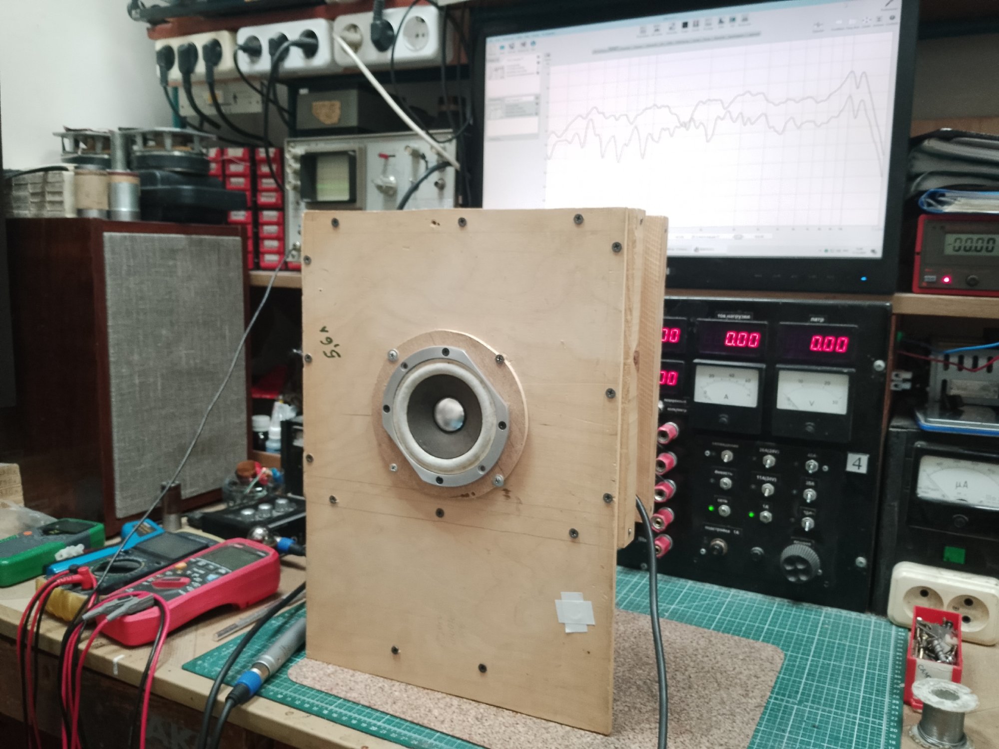

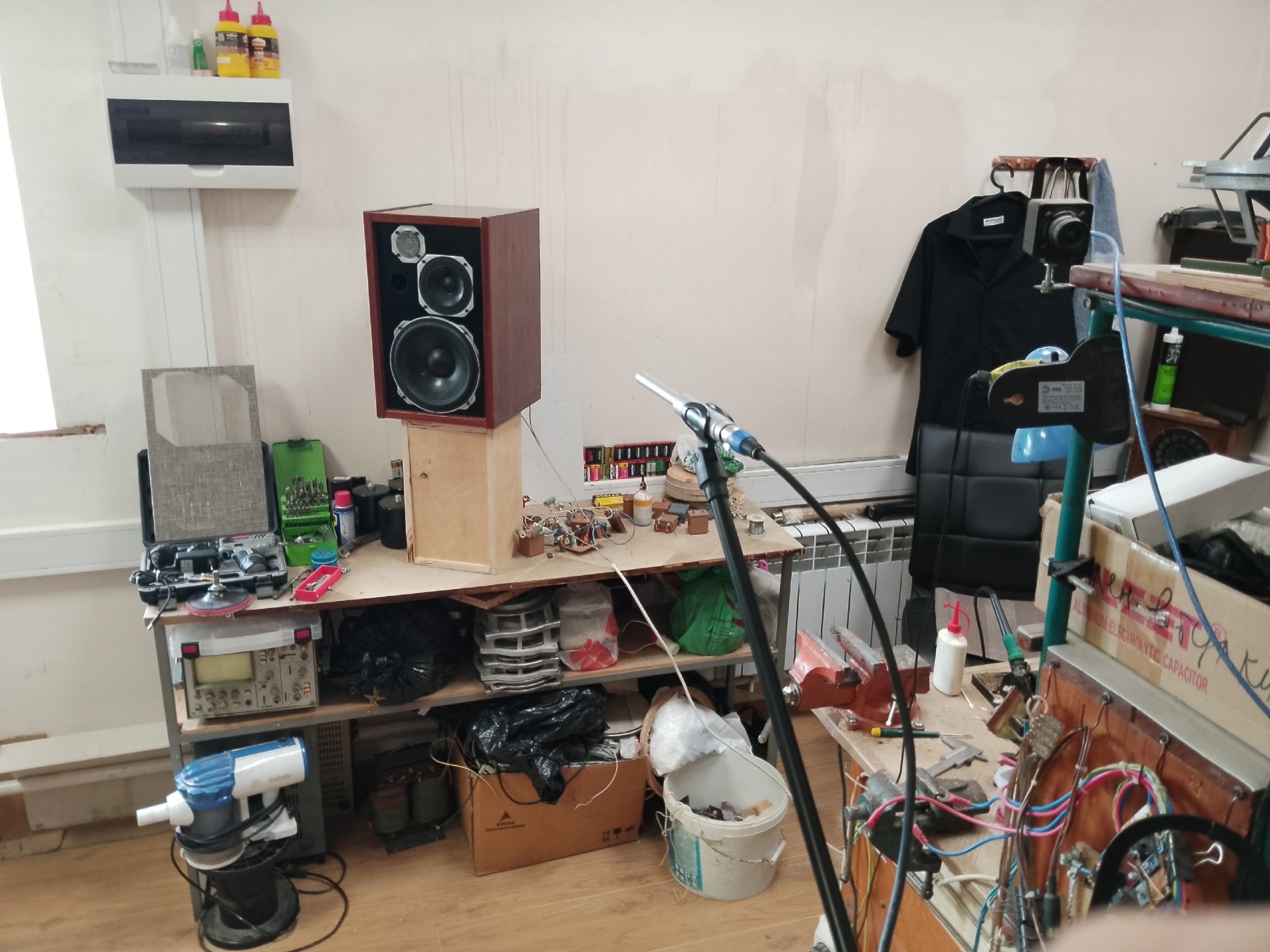

С фильтрами вроде разобрался.
До этого с аттенюаторами перемудрил, на частоте 1.5кГц импеданс просаживался до 1.7Ом, теперь вроде норм.
АЧХу сводил под углом ~20-25градуосов, как буду слушать.
cS_F2kxsrCk3Z6W7nuAzf-tnI8xF8rKQ7jhnfYH2_js4ZGGJ1Kp6HkRGWtZ4qT7CWAZQ-6Z8Wkw-Hn0z-ia-7LBq.jpg
Фильтр такой вышел
tlxXC-AAyzFExoLeIMeIyyjuYO-IUjx1Z93YGHwbmIkF7oEAwO0W-Z0cLHKTmrs3-ss8svqmI2-_acM-xbdDAm5G.jpg
С расстояния чуть больше метра, окно 50мс, сглаживание 1/12
Тут же импеданс - ниже 6.1Ом не просаживается, после 100Гц выше 8.5Ом тоже не уходит
Попробую оптимизировать...
Вах!.. Гэ-образное расположение и 20 градусов от оси. Надеюсь, слушатель ближе к СЧ динамику?..
В ФНЧ 10, 40 или 100 мкФ?
Судя по 1,1 мГн в ФНЧ и 30 мкФ в ФСЧ, может быть перехлёст полос. Дайте АХЧ полос на фоне общей АЧХ, только в 1/3 октавы )))
Для внеосевой - прекрасно. Только на кой сдалось слушать под углом? Очень близко к АС сидеть будете?
На СЧ и ВЧ он может быть выше вдвое, попробую. Есть графики импедансов динамиков?
Это - актуальная НЧ головка? Дайте данные на остальные, что-то я их не вижу.
Это скорее минус. Лишний нагрев деталей фильтра и усилителя.
Эти замеры - пустая трата времени. Измерять АЧХ нужно в точке прослушивания, когда АС стоять будут на штатных местах. Там график АЧХ (в основном на НЧ) будет совсем другой. Если вы хотите просто оценить АЧХ АС, то это нужно делать с более близкого расстояния ( порядка 0,5м) по оси центра между ВЧ и СЧ динамиками.
Ну вот не надо обзываться, это не совсем Гэ, ВЧ смещён выше оси СЧ, чуть не хватило высоты передней панели чтобы вертикально расположить.
Слушать буду вблизи сбоку, потому и сводил под углом. Скорее всего прикомпьютерная акустика будет.
10
С этим теперь сложно, я не смогу теперь сказать где какие измерения, а по новой их делать лениво, этож снова всё разбирать.
Нет, это ноэмовская двенашка, ждущая своего звёздного часа. Графиков этих НЧ похоже вообще не сохранил, только скрин ТС.
У меня будет как минимум 2 пары АС, к которым в плане фильтров я попробую подойти серьёзно - со всеми замерами, сохранённой и структурированной инфой - это АС

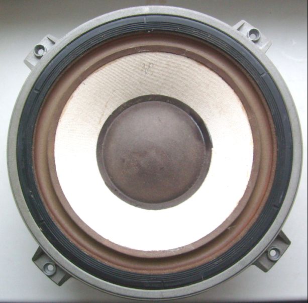

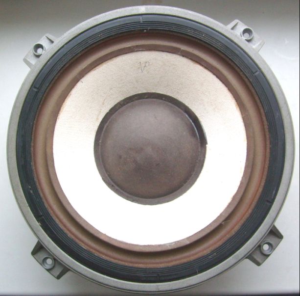

На 75гдн-3-4 хочу диффузор "тяжёлый", не прям свинцовый конечно, но тяжелее того, что можно заказать, т.е. 25-30г.
На "Диффузоре" есть только один тяжёлый конус - это D315-2
но он под 12" диаметр, я прикинул, если подрезать до 197-200мм, глубина конуса будет больше глубины стандартного диффузора, это критичнее обратной ситуации.
Для 10" на диффузоре предложено всего два варианта под двухдюймовую катушку - конусы весом 10-15г.
На ремдинамике есть один тяжёлый диффузор, позиционируемый как раз под 75гдн
но и он легковат для моих хотелок.

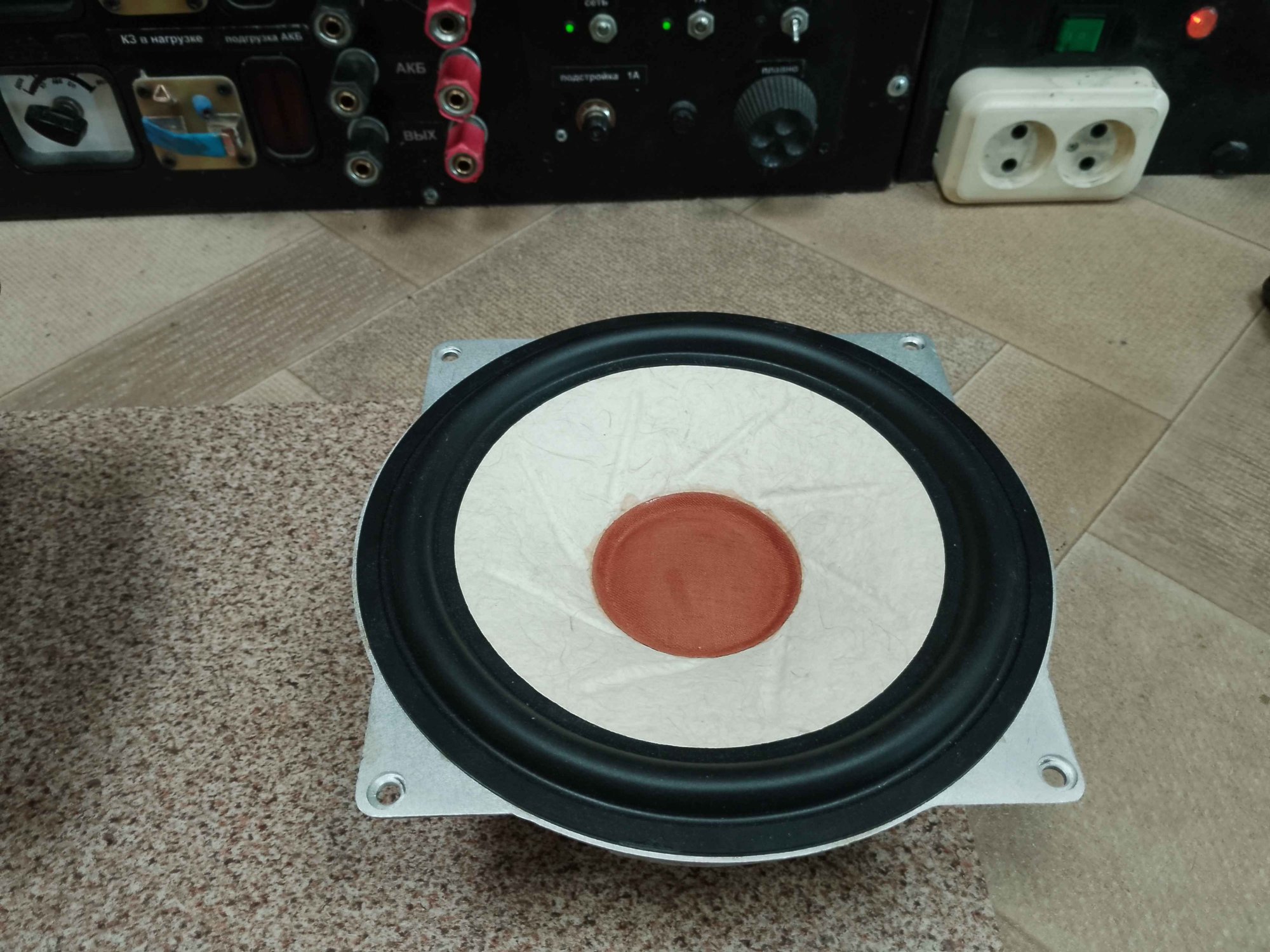

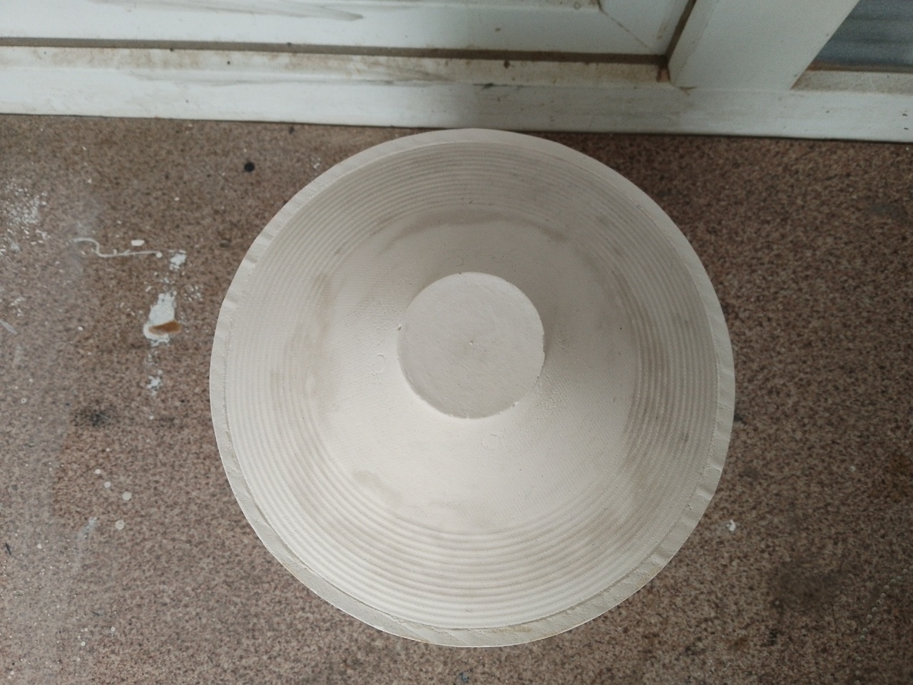

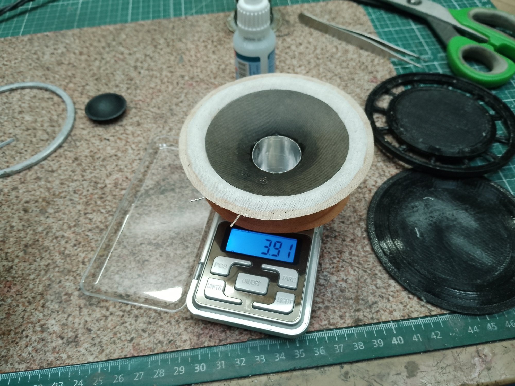

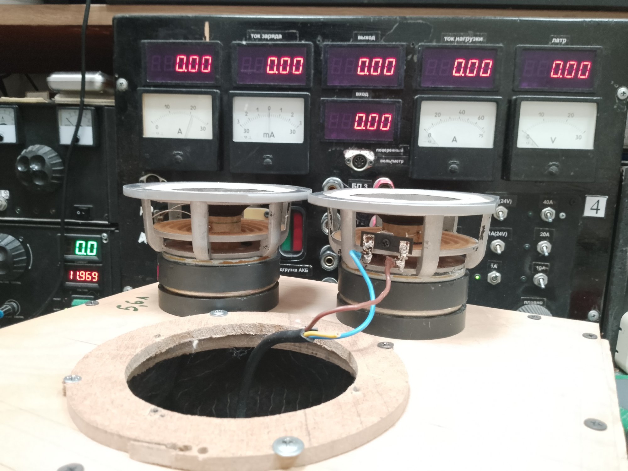

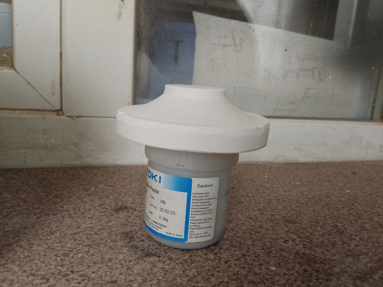

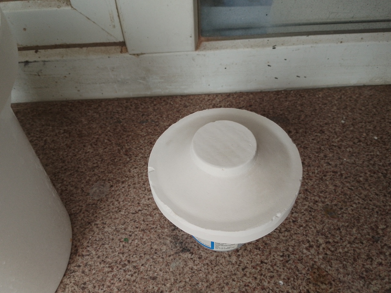

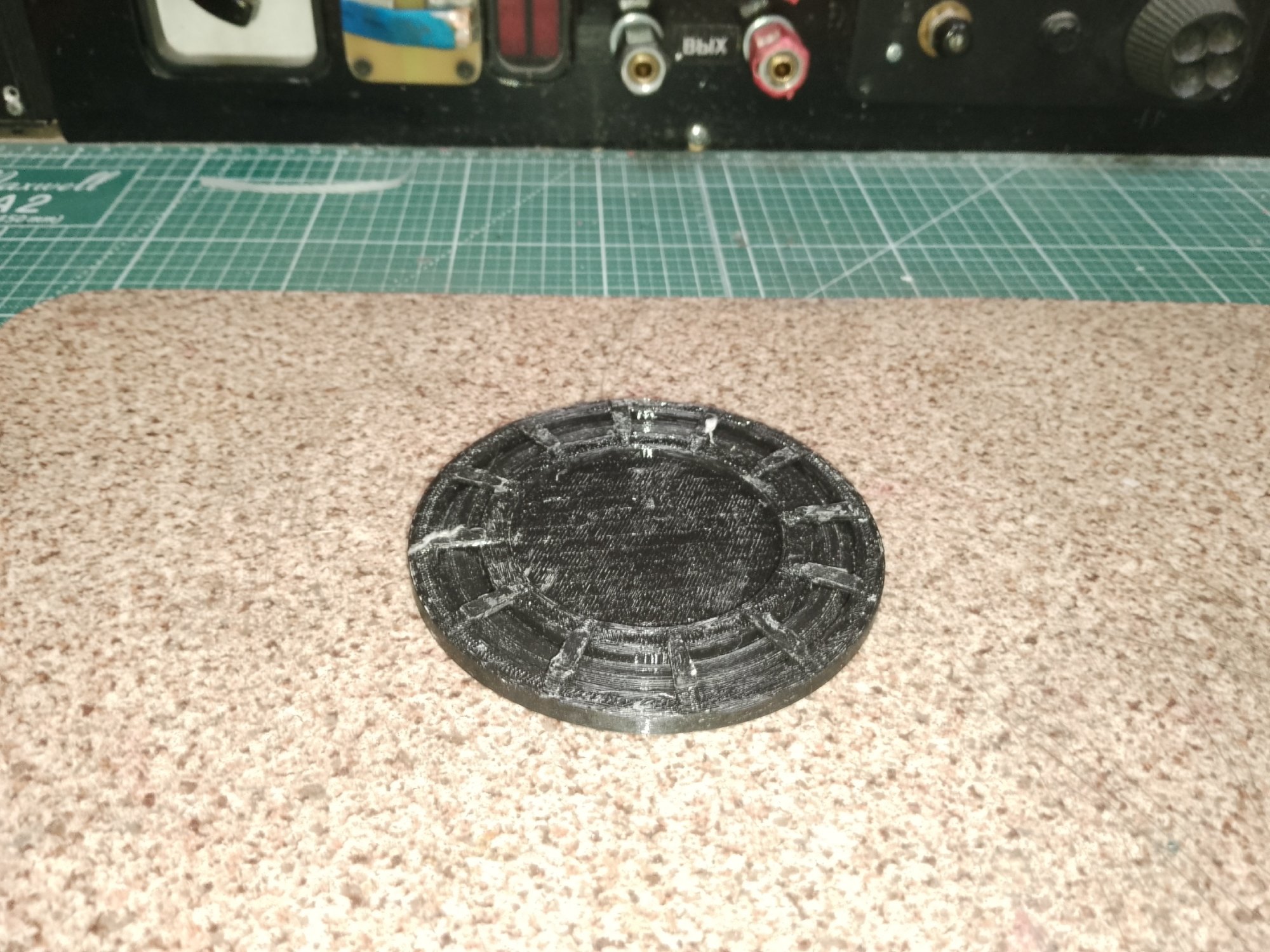

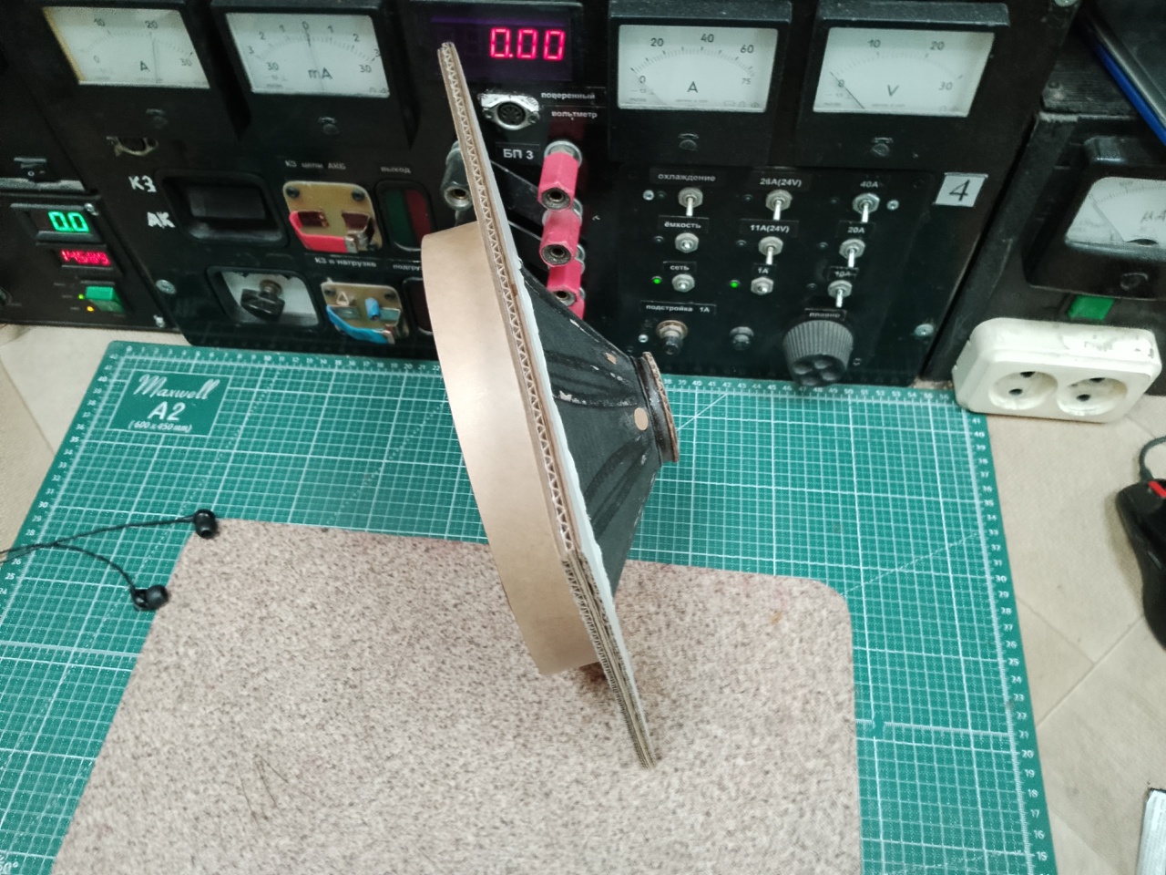

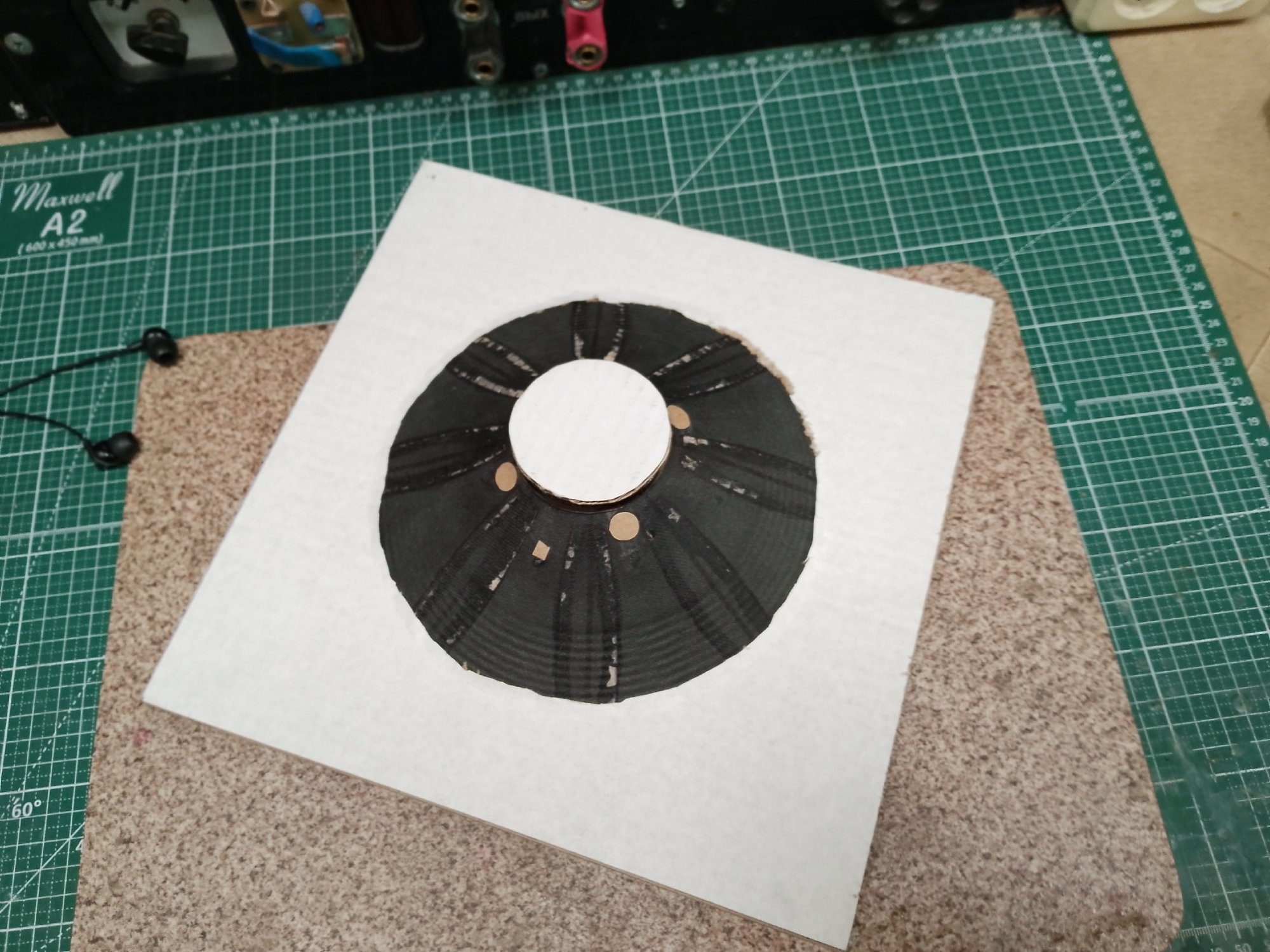

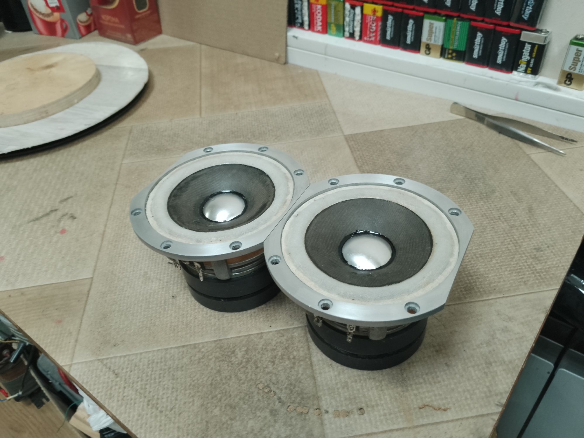

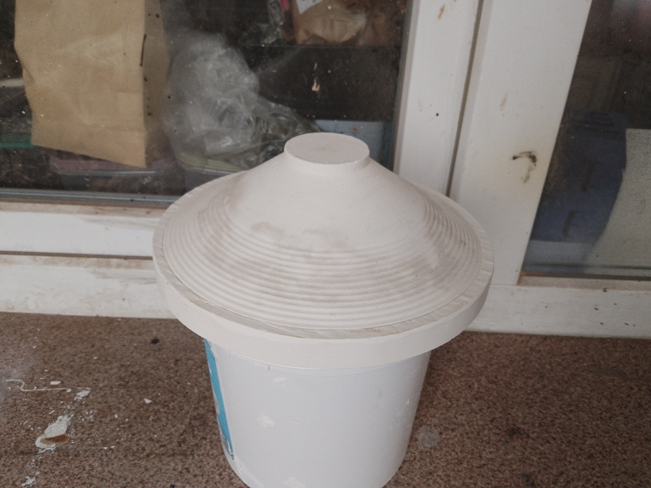

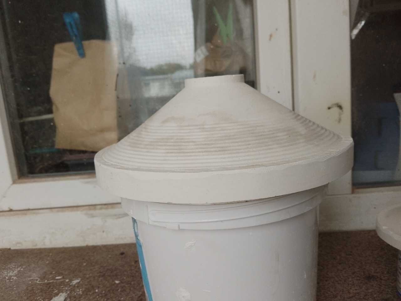

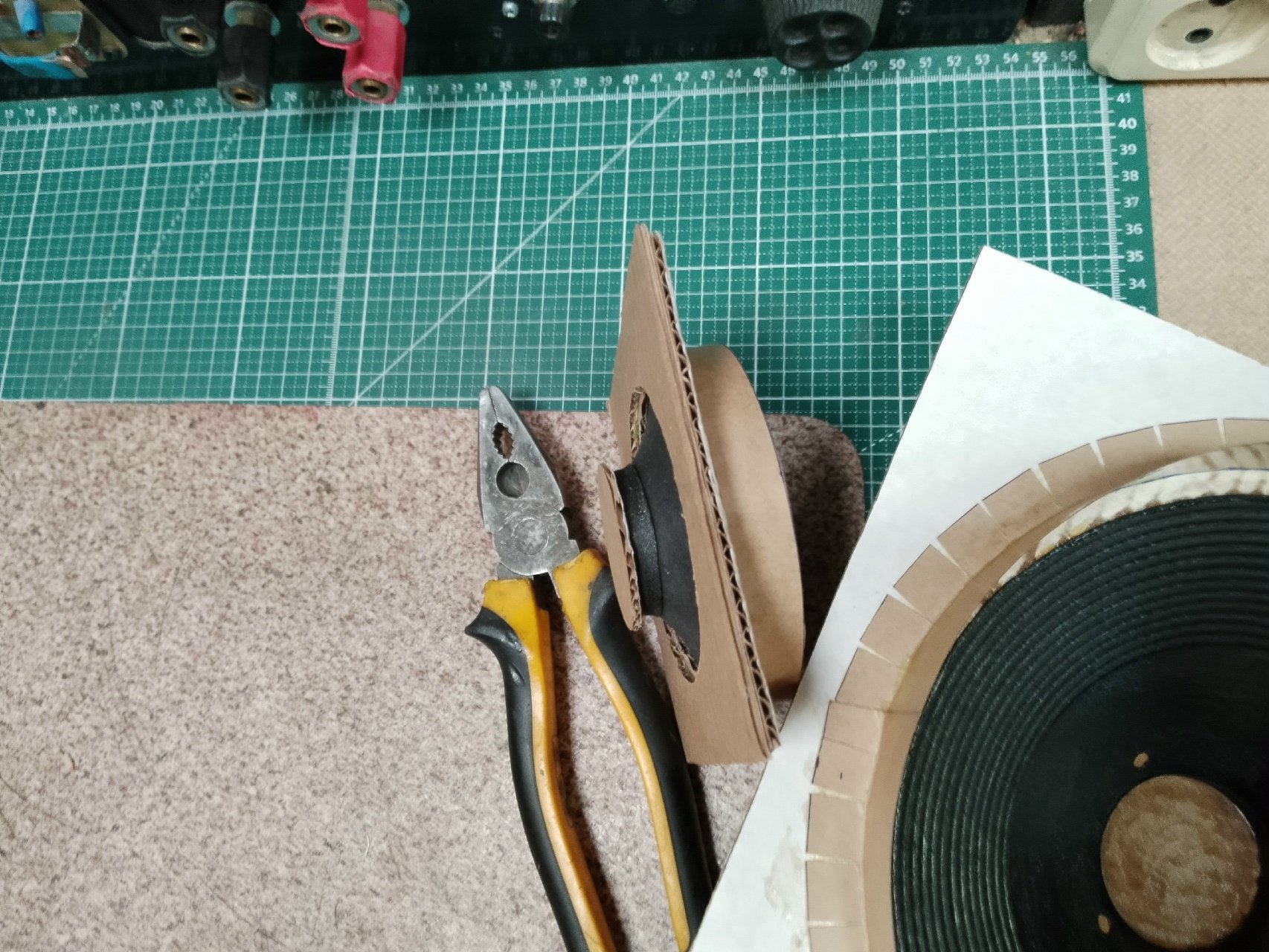

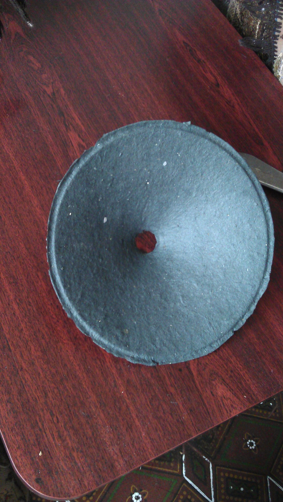

Пока в отпуске решил сделать диффузор сам, пусть рыхлее прессованного покупного, но по прочности хороший и по весу подходящий.
В конце прошлой недели подготовил формы для отливки, заодно решил сделать форму под 5" сч, с катушкой 40мм, таких вообще в продаже нет.
g1ae04bVeXAlOsBRUvXXpSzB7Iigu97EcfDIGJX_myuLq1wqByMvB6-r3BvC5xixYDJafS0_2QkvvqPILAFAYCZk.jpgv_cOw8WFSAyMvJjEm9oiYsmeOImQFSqOx7i7jYadAZhoYuq1AGzNKXu-x3IcD90su0JITZa1qD6GpY-XUAuoof3o.jpgeRg8T9AABOh3vGzgeZbvUxlI_VZaVj5hMGI1Iz1ofp5NLIy3jUfq4CwbKsne9-juiT8PLL8pesS9bG-JNrMlnqaL.jpgARsEWsW1-yIQdolGf2krt6x5w6S9YWasNinbbSh1NHcgTiUwUt7ucEk6gCeTDNSmZJjwxkra5MJzrYQVaSd-gXdu.jpgiX5gYbzcBpXm8mQCWqI6WBD8bC9bhIx3t-jFYRGyD0QQr4cdAxR2HHWpMmEQ9Za9hhdG5lh1a6zlUZd01FCG2W5K.jpg

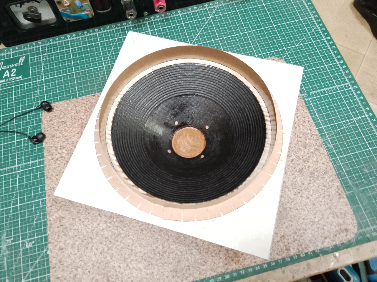

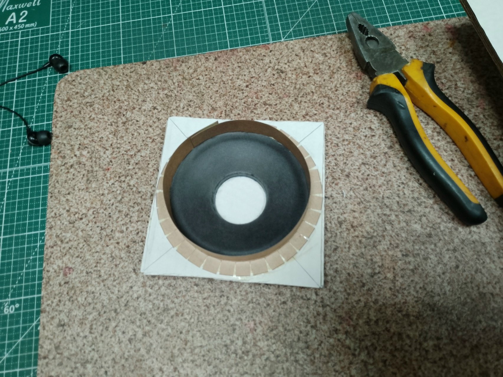

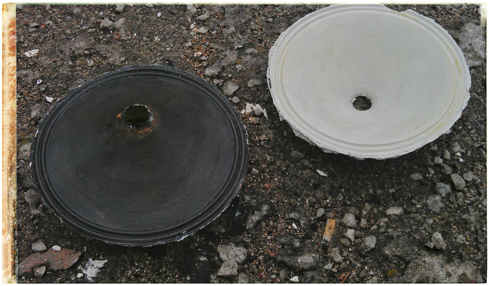

Для форм подобрал подходящих доноров-добровольцев. На нч диффузор, который не стал использовать на 12 ноэмы.
Подрезал до 200мм, вклеил горловину от 75гдн, чтобы был переход от конуса к катушке.
На сч использовал D125-2 диффузоровский, тоже подрезал, вклеил горловину диффузора 35гдн

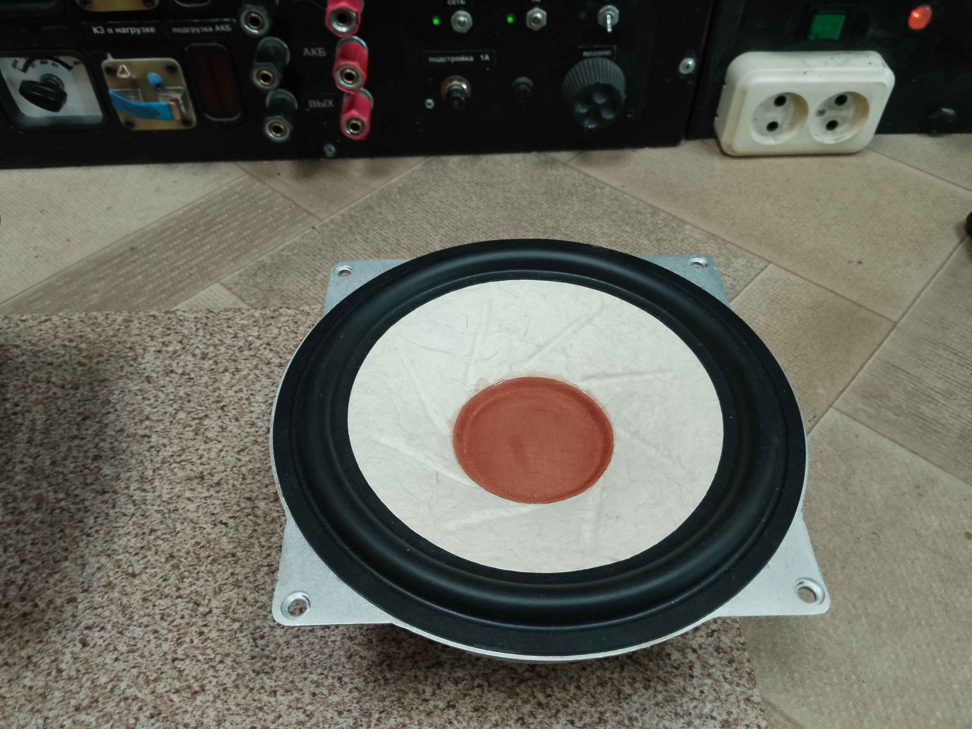

Утяжелить не проблема, проблема в родных диффузорах, они все сильно потрёпаны жизнью(один даже прогрызен живой мышью!)
Это даже плюс в каком-то роде, т.к. сильно сбило цену при покупке. Живых диффузоров у меня нет, а новые покупать чтобы ещё возиться не хочу.
Эстетический аспект тоже не на последнем месте. Корзина у 75гдн3 эксклюзивная по меркам ссср, ещё и диффузор белый, хочется ещё больше увести это куда-то в сторону японистости.

На ремдинамике заказал пару подвесов тканевых под сотовые сч, попутно заказал ппу подвесы для этих 75гдн3, а так же пылезащитные колпачки и цш.
По формам - после заливки аккуратно снять исходные диффузоры не представляется возможным, чтобы не попортить поверхность гипсовой отливки, поэтому отрывал кусками и в мусор. Так как форма выходит многоразовой - второй раз отливать её смысла нет, так что не жалко.
oIiN15oUG2wWH41R29C3Z7C-rDzxbFDbUK6_StU5Flar5HGvuBepNpYaOeJrHojRPCDFGv1NaHvdPkREGKjnJwgv.jpg2sF4jpADLk2Ijwz4QSA6FkqYcJqxJxysmmMx3fYvHQdBkQKp18MkOx4LkBpbEMusw5RDHSk1D9YXB5JMVzr3TjTf.jpgYFFrbGBLwDXCeQIqRxemE74NcG2oDAEMoxKVjFoiEqauJ29aOCtSMJgkAjLWCvMlnW_7C4Ro0uYU2F6-hyXvPfr3.jpg
В гипсе ещё много воды, пусть сушится естественным образом.
Сама форма вышла аккуратненькой, без пузырей и дефектов.
W0uwRizixbLSiMc_8yLOXM1xPmwa1I-H3suDUA7ZR_ANMDZIPvCYcvd3ipDt8r3MI7FsTl41NhHPdv0y9dKzgIs4.jpgmiOoRLhumpHR6RmMMVp2xjkdYeDKDkCMfuJee-QfCVV-KTyHu-9Kdpsp79Jc0MrOuRa1XzeE4M-MBSLlaYuHz5RN.jpg
Сч чуть похуже, но в тех местах которые на готовом диффузоре будут подрезаться.

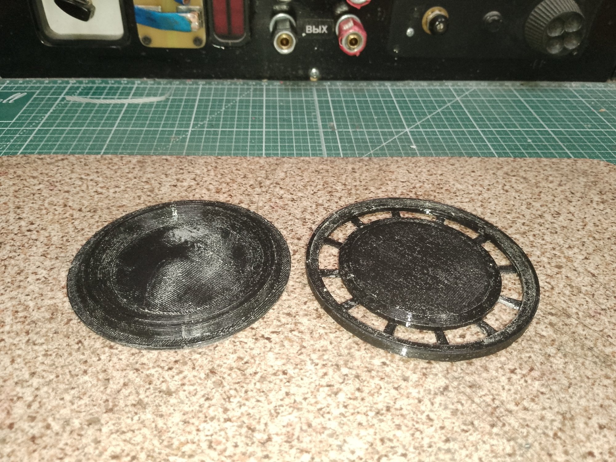

Если уж хочется попробовать самодельные диффузоры, я исходный, по которому гипс отливал пропитал нц лаком, а потому ещё 3 слоя лака нанёс. Перед самой отливкой намазал вазелином. В итоге он легко отстал от гипса. Гипс тоже пропитал разведённым НЦ, а потом несколько слоёв до полной гладкости.
Проигрался и бросил.
    509.5 KB · Просмотры: 111
    376.4 KB · Просмотры: 97
Пробую тут разное всякое - набиваю руку.
Подглядев тут на форуме попробовал повторить технологию холодной прессовки подвесов.
y82BVTzv5W-Swd565TzjWumeAi0la6aVXcb4Zaamaq99elIHXX3s0rJ89b_cxgqffFLZYLCJNEDjGKaT0BqcFQb3.jpg3aew2k0E-ekTezrneGU5GaTay__ESSYX0tdnDYaifdAHFng6rgaIHRRJsQBadvoO3NpxoZjOn_tFOv2OnrWQiO5f.jpg
Такие сделал. Это под 4", у меня как раз таких подвесов не было.
В общем сделал средние по жёсткости подвесы. Диффузоры взял от 3гд-31 - должны же они хоть какую-то пользу приносить.
Шайбы от 4гд-35, катушка 25мм
FUxYwbQKNx4q0hJ2QAXtBZUxqgsLxIjc9aNZUS-0J5tT75WXzAiEB-BzLSmN6zqwGNU_hM-Cxg8Z_nDDXLcgsIsU.jpg
Вес подвижки целиком +0.05г вес колпачка
Магнитный зазор 4.5мм с фасками, высота намотки 3.8мм, сопротивление 6.2ом
Корзины с алика, прислали не те, потому бесплатно.
38rtBNT1MLA7FJQ5hIz22PcxVIfHELmXHXET9pHdiRVWTFIcChH4XnW1I4UYM0Ct5NQ8oeKpiERuvW--AexSHSM3.jpgtM4SZLgcxJWkdBizO5x4JMLNl1u40hRqRgyuSW5TYjF9J4Phhz6u2MP6RxJwDMRy4sZh895sudwK9468UHOg_yAA.jpgt448dBMWweVAb9HyyiLtViPduPdocGJnMGDWZmLGT1Mt9XSQou0B1uZVr6hjajWshPfksueJ7AxwoGRPpkSY_I45.jpgYzPPUJsD95kRaBZb8T6MomW2PW7pI_sPEC_DWgFmnRDFGUpXuPMNj9Rd5uJsXbBK2JaWyKOKdFS35RBw2_b_J7az.jpg
Колпачки выдавил и фольги посмотрев как делает Игорь. Мягкой фольги у меня нет, но я приноровился отжигать феном фольгу с крышечек от сметаны.
Алюминий отпускает, становится мягким, пластичным.
PH9-la9GV3dIeYndViM25ihn44BS1d6mefjTla1K6qSGEey0J8XPogzXRYd4d97nkjlyoyhYcdrJ9mxL4hvOiDZq.jpg
АЧХ в несколько заглушённом коробе в 5л с 30см и 1м, окно вроде 30мс.
EXMrI-YrFeL9IO-0jaK3NWyXEo0Mo4e3BigQ4cspp8MYTaQk16MgksbF76-7med6fKQx1DNLviUvNSmbwUi19yOt.jpg
Мерял в своём углу-закутке, потому на большую точность измерения не претендуют, но общая картина видна.
Направленность у динамика широкая, звук лёгкий, приятный, без низов конечно несколько рафинированный.
В целом - удачный эксперимент, пару новых технологий освоил ещё.
Посмотреть вложение 163926Посмотреть вложение 163927
Посмотреть вложение 163931Посмотреть вложение 163932Посмотреть вложение 163934Посмотреть вложение 163935
Ниже 300 Гц продолжается обваливаться?
