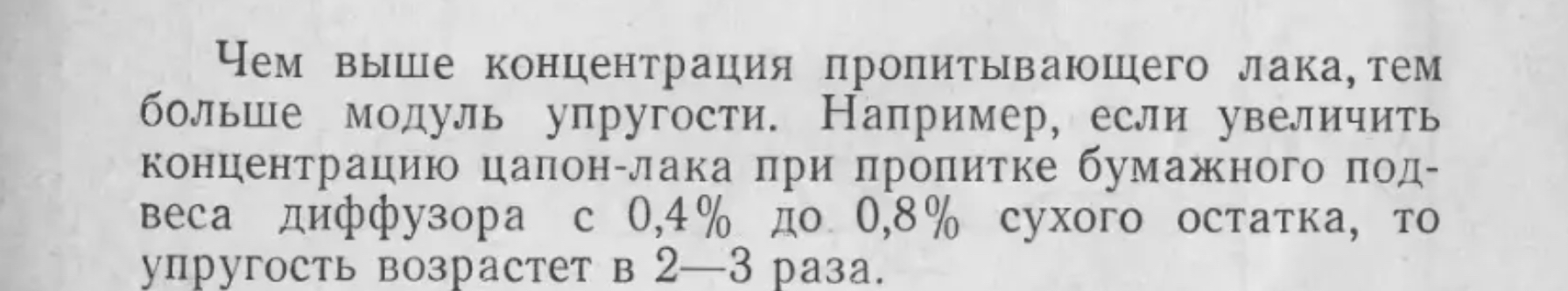

Помню вы когда-то писали, что диффузор можно пропитать НЦ лаком, если я вас правильно понял. Не могли бы поделиться практической стороной и для каких целей вы его применяли?
Не просто диффузор, а новый диффузор.
В любом учебнике описано. Отличается только лаками.
Где-то НЦ-221, где-то цапон.
Есть там и ответ о практическом применении.

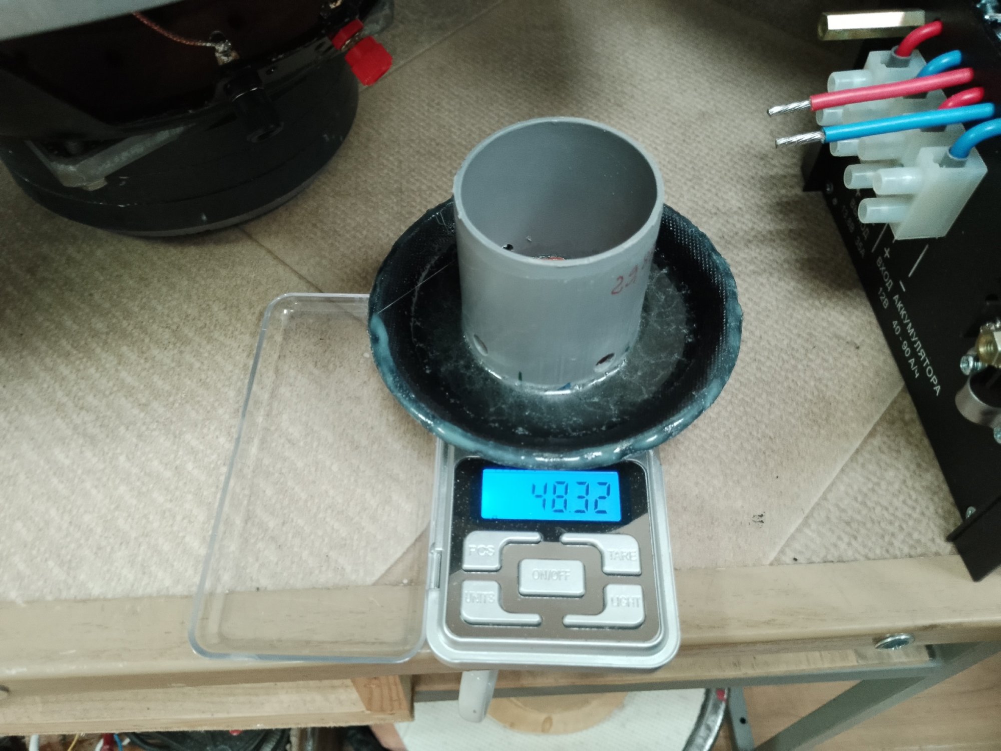

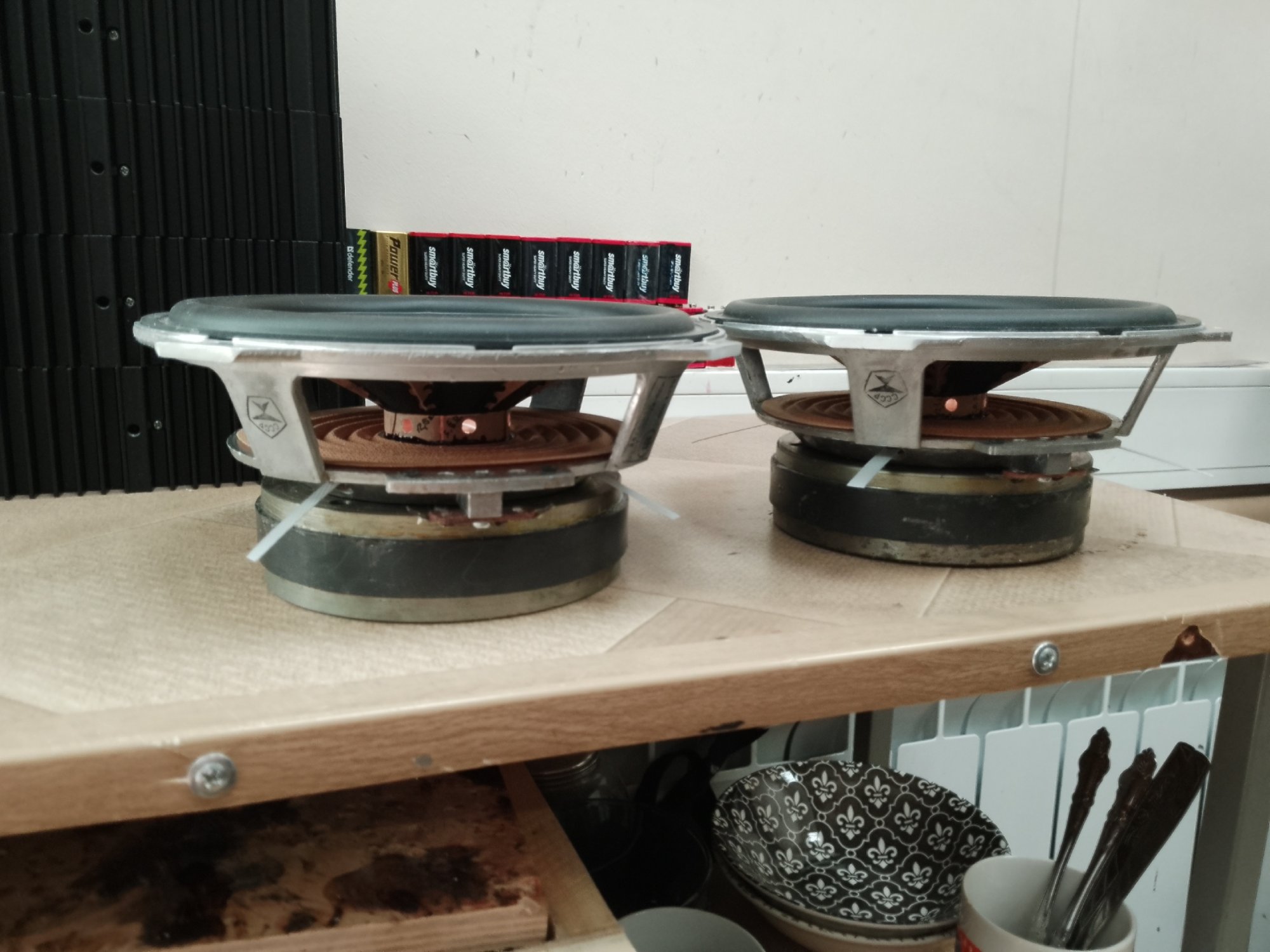

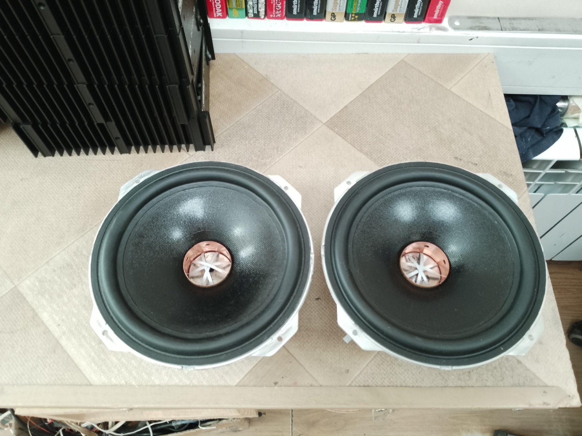

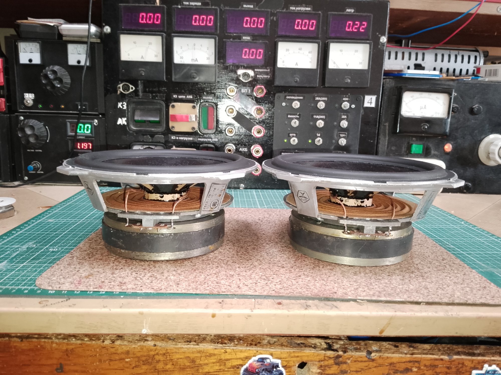

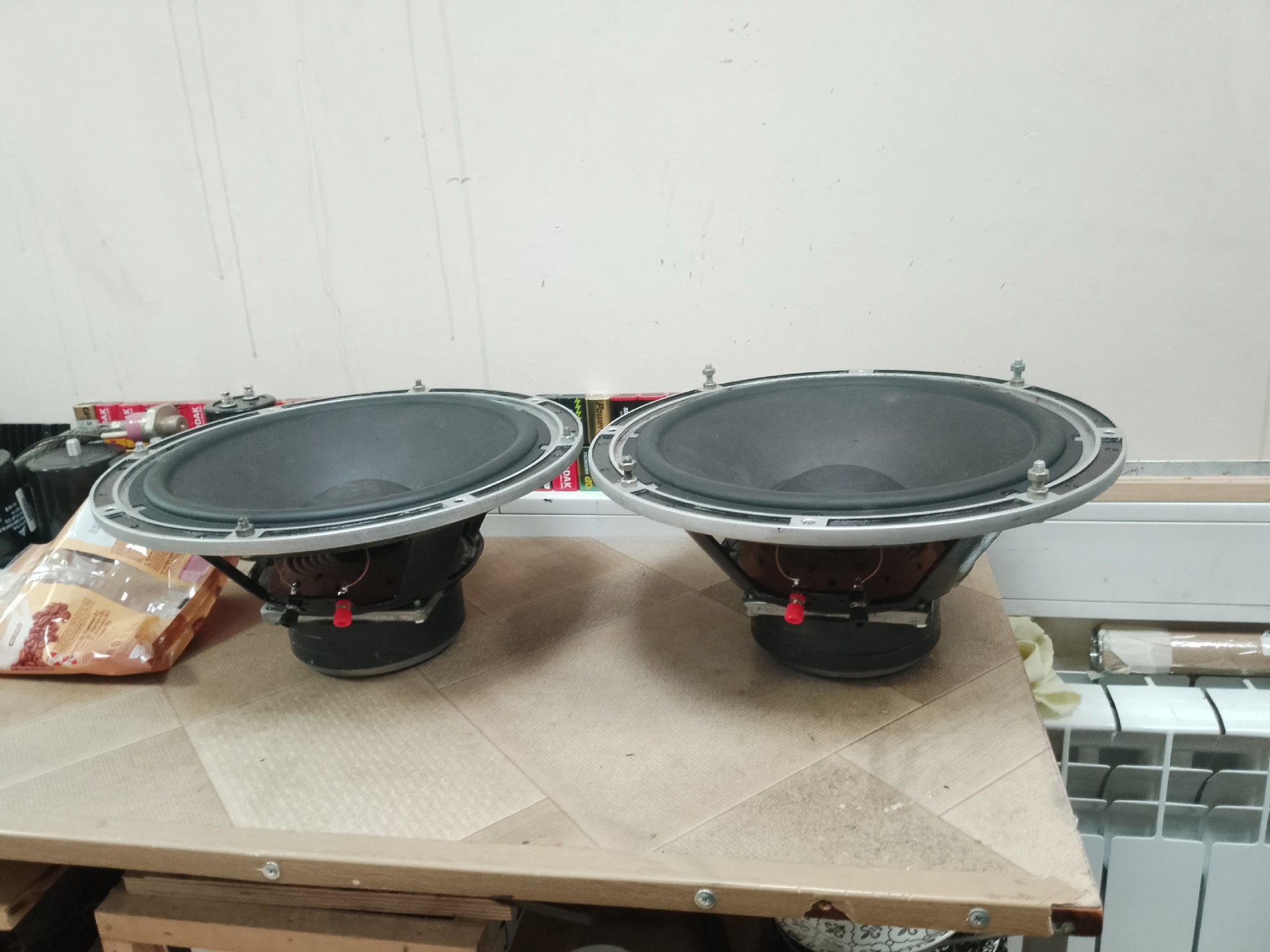

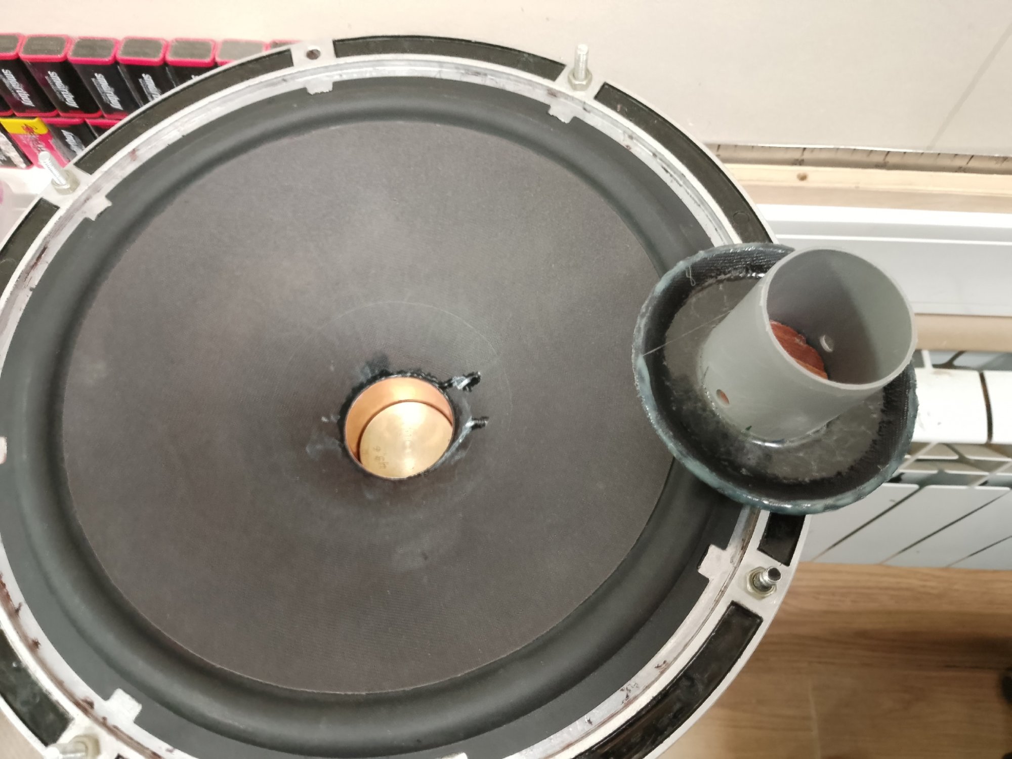

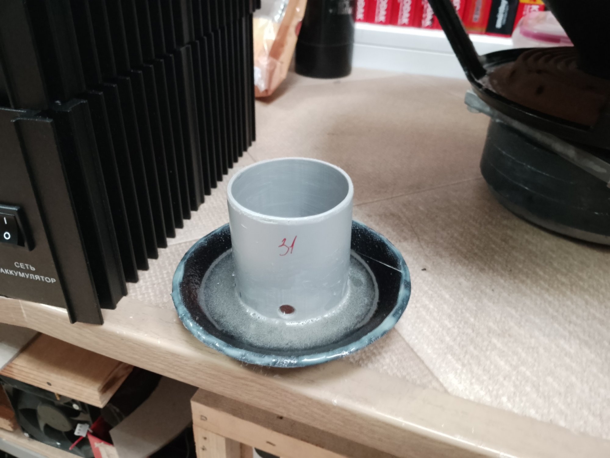

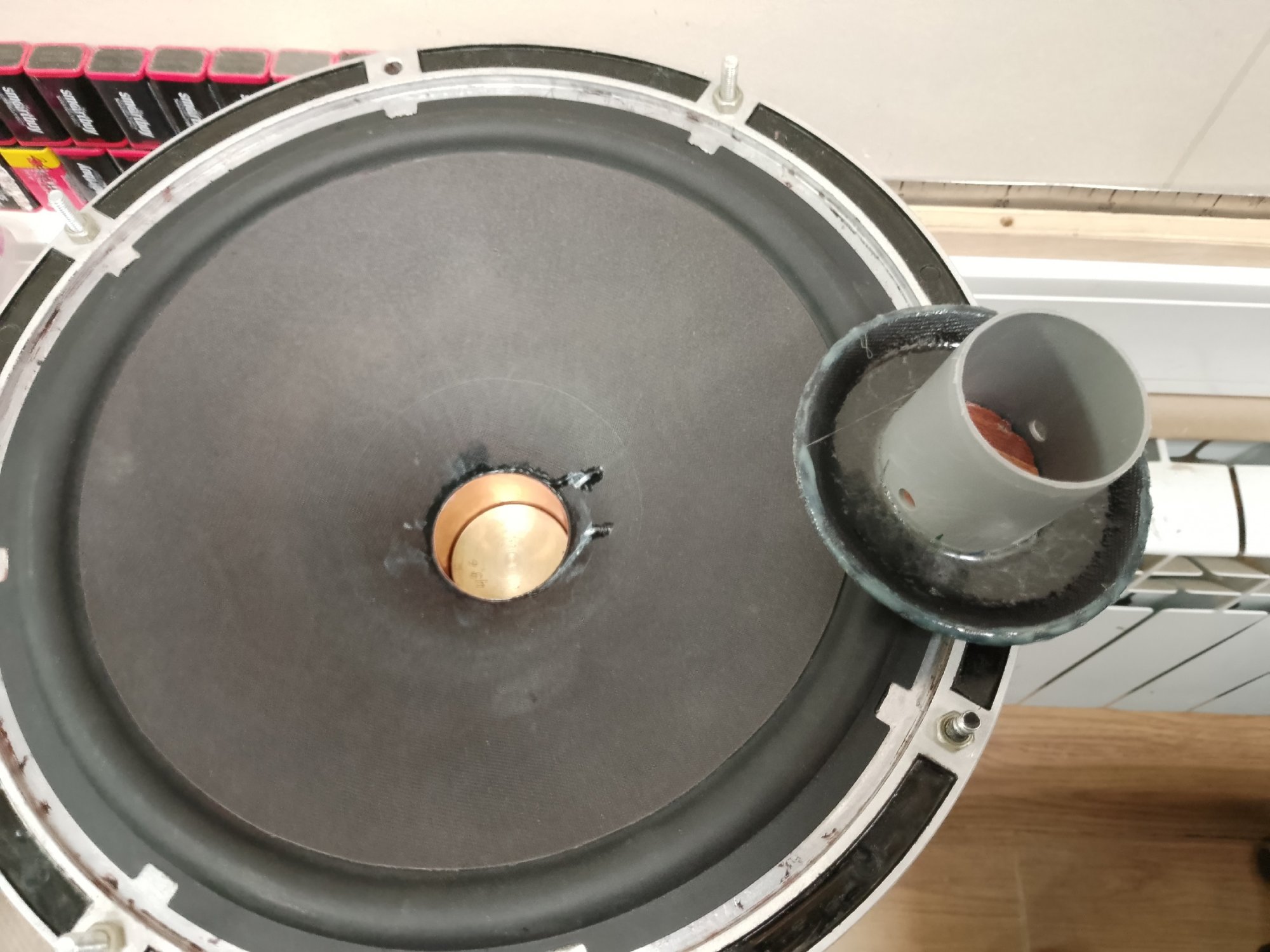

Помимо более тяжёлого диффузора (33г), катушки (28г), подвеса (20-30г) использовал пластилин чтобы определить примерный необходимый вес подвижки, а теперь догнал его колпачками.
ПВХ трубу вклеил в горловину катушки, с другой стороны к колпачку, и с боков залита эпоксидкой, в центре вставка из ламината, есть противокомпрессионные отверстия (в диффузоре тоже, фото не сделал)
Вот похоже и всё, с этими динамиками по крайней мере.

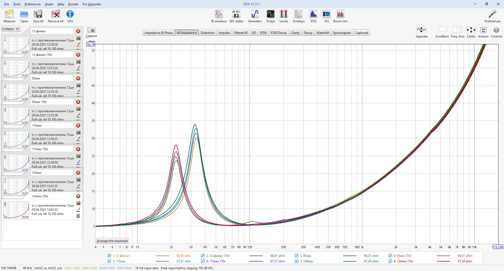

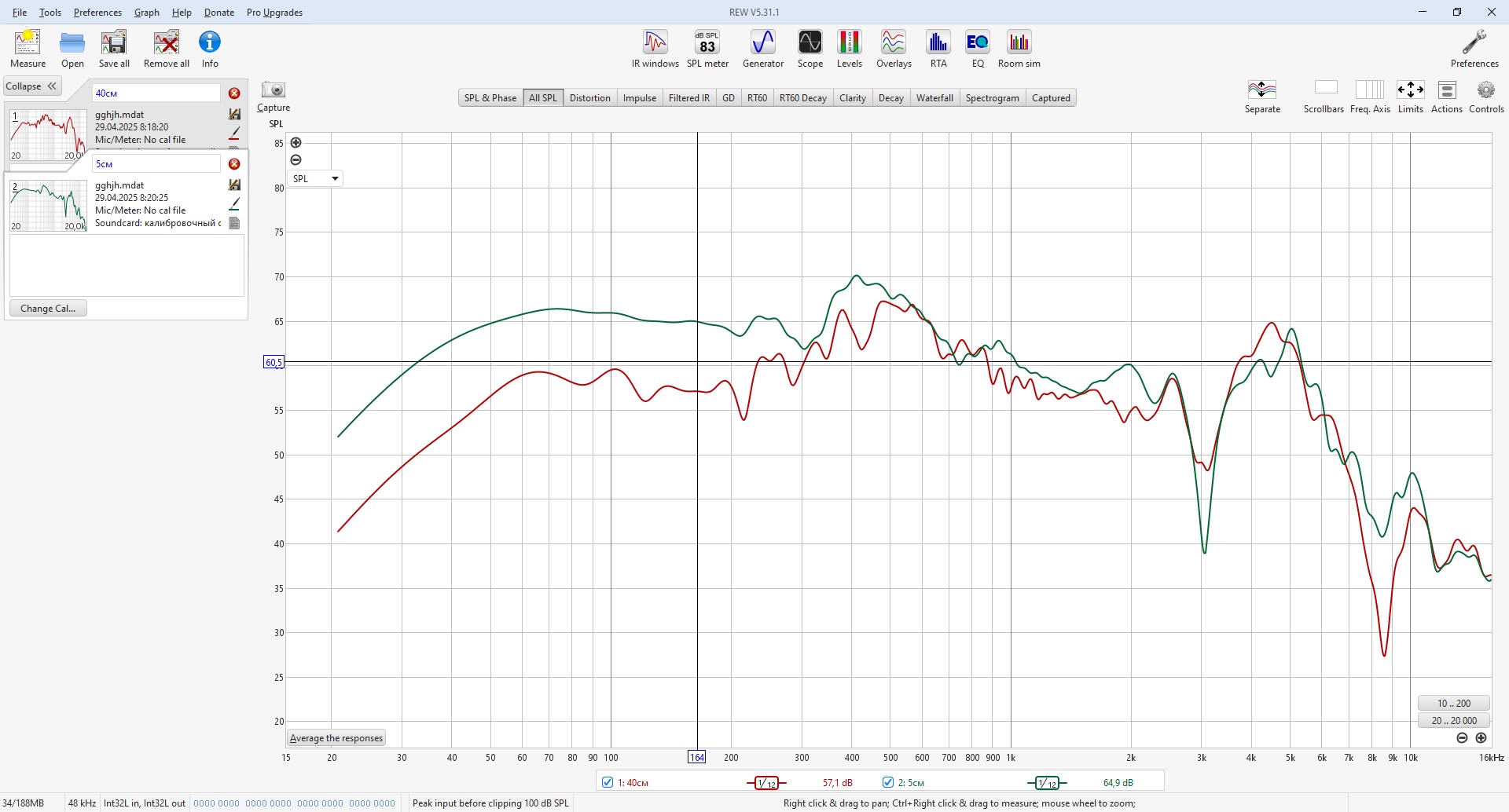

Провёл финальные замеры с разными противомагнитами и без
Использовал диаметры колец 85мм, 110мм, 134мм
Получил последовательное снижение Qt
тс с противомагнитами 12 без.jpgтс с противомагнитами 12 85мм.jpgтс с противомагнитами 12 110мм.pngтс с противомагнитами 12 134мм.jpg
Без противомагнитов можно делать ЗЯ 60-100л с f3 40-45Гц, с самым крупным противомагнитом можно делать ФИ от 50 до 100л с f3- 28-40Гц, промежуточные варианты, различное заполнение ЗПМ-ом с ФИ например.
Посмотрел ачх на столе 5-40см (окно 50мс вроде)
Скажем так - это был интересный опыт, кое-что из него для себя я вынес.

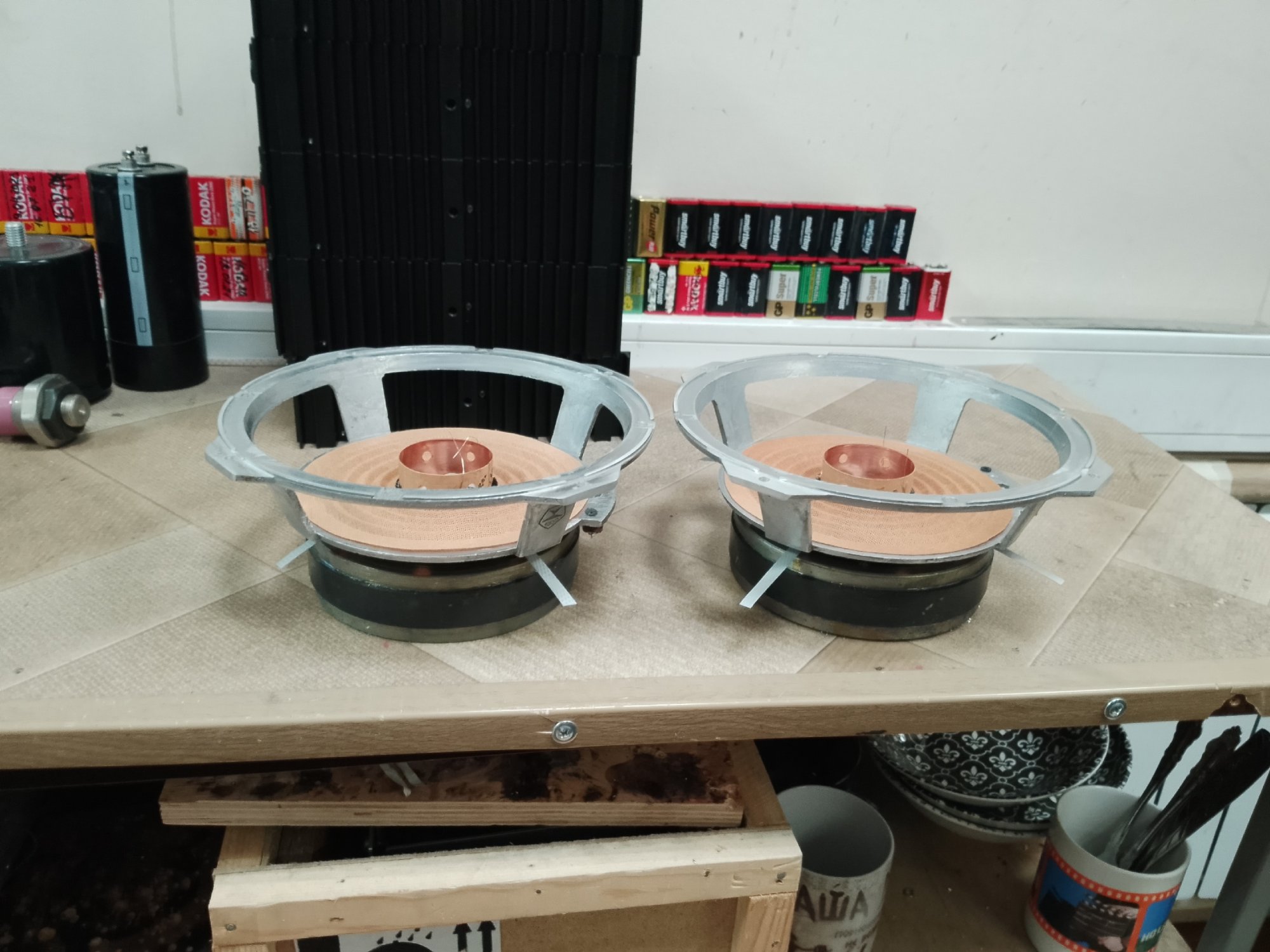

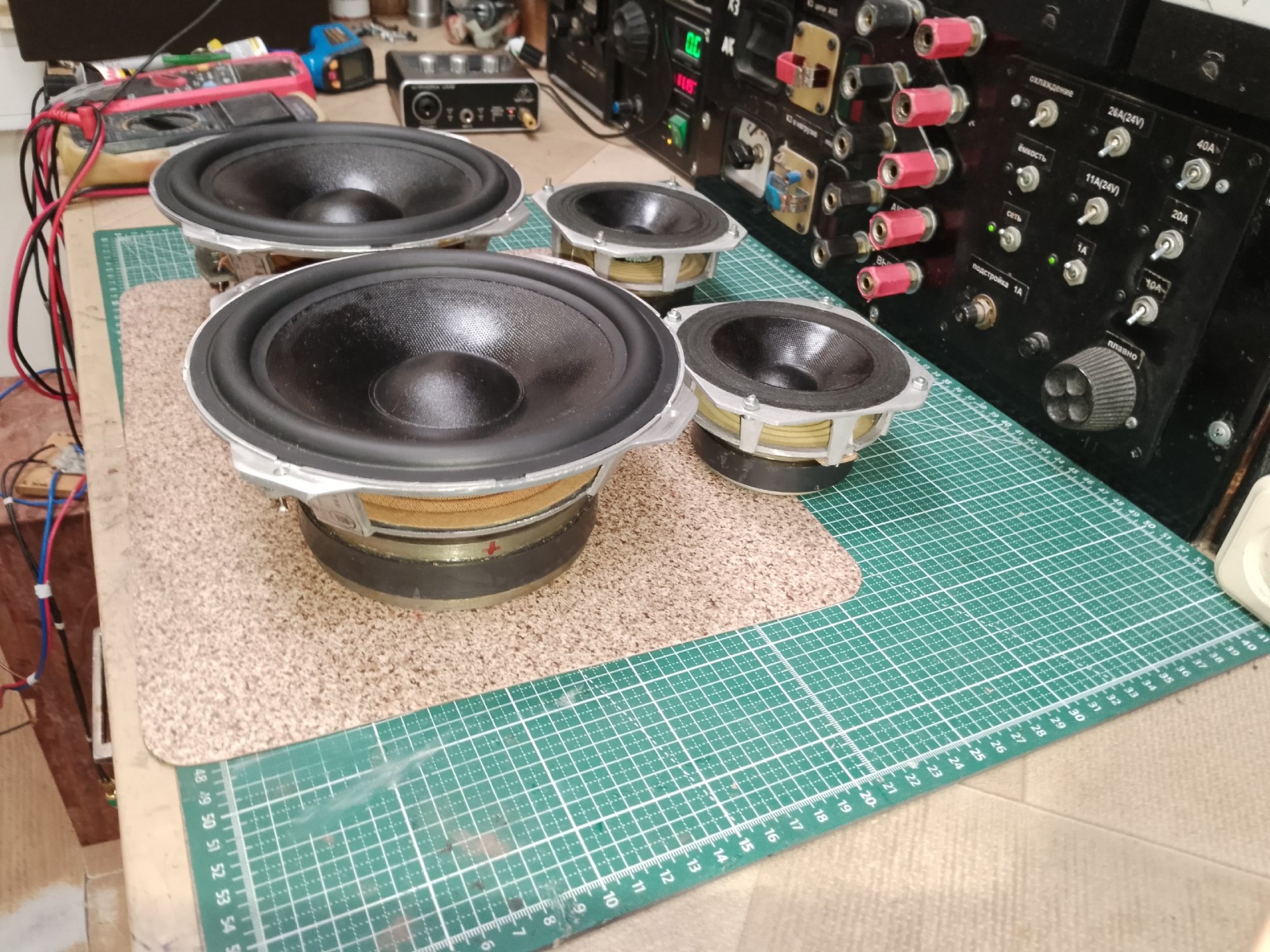

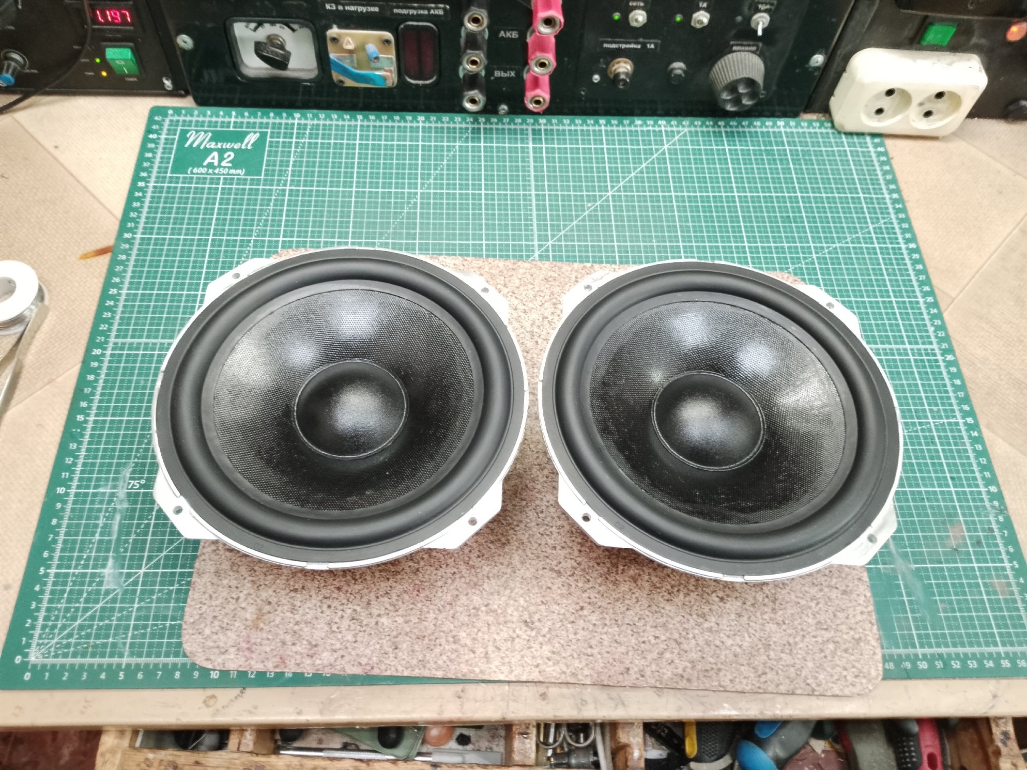

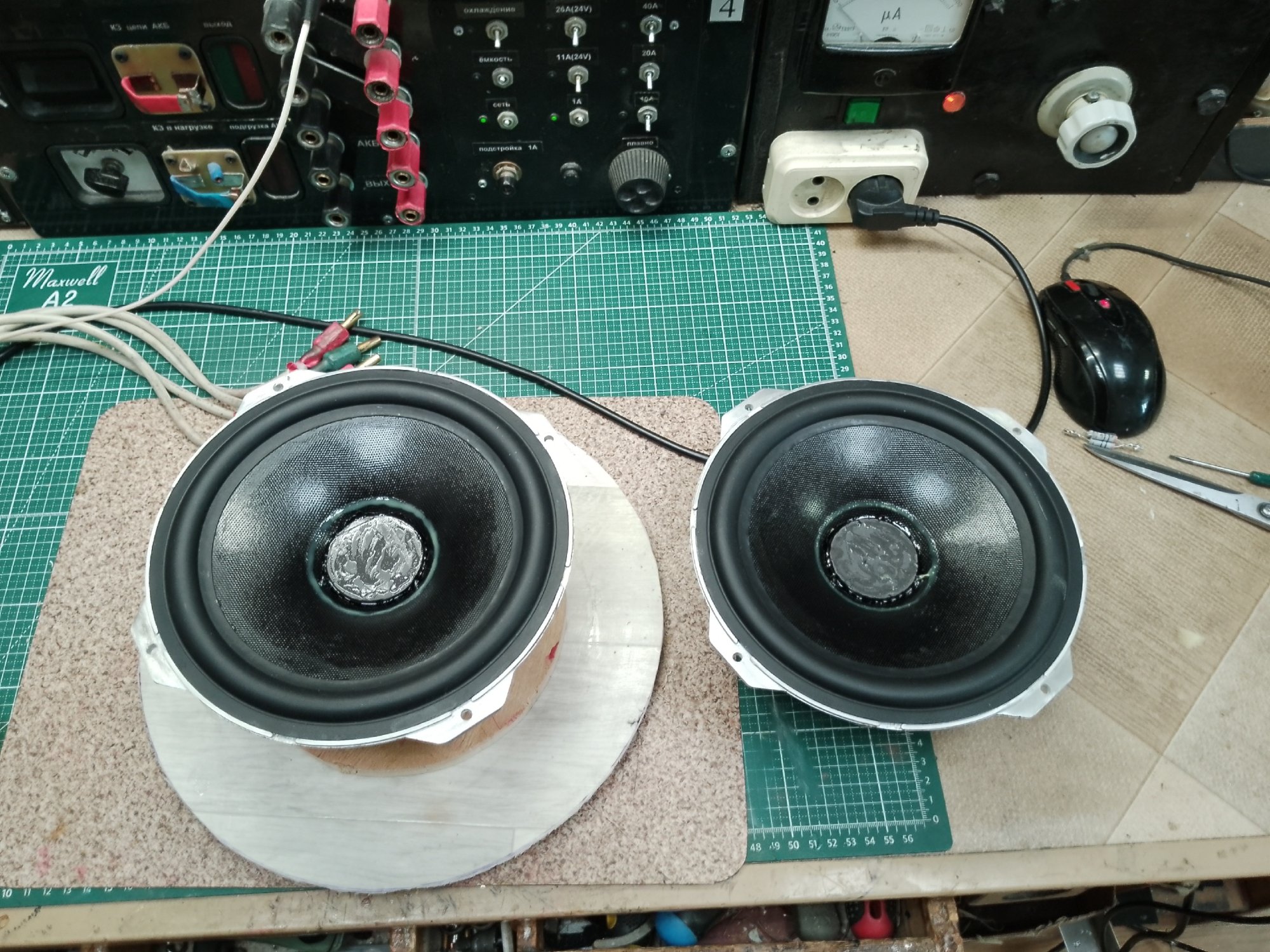

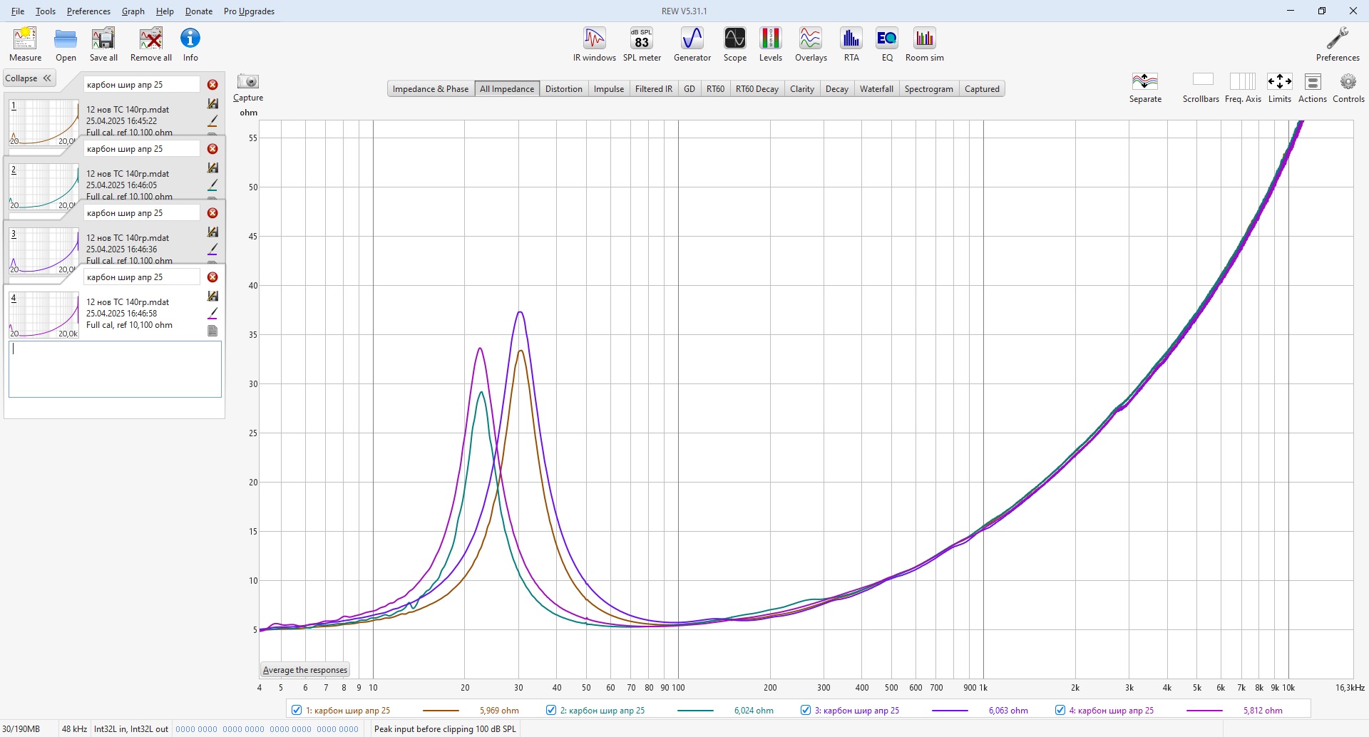

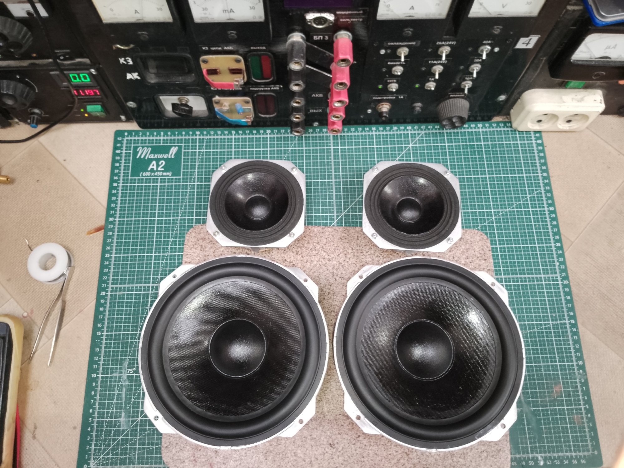

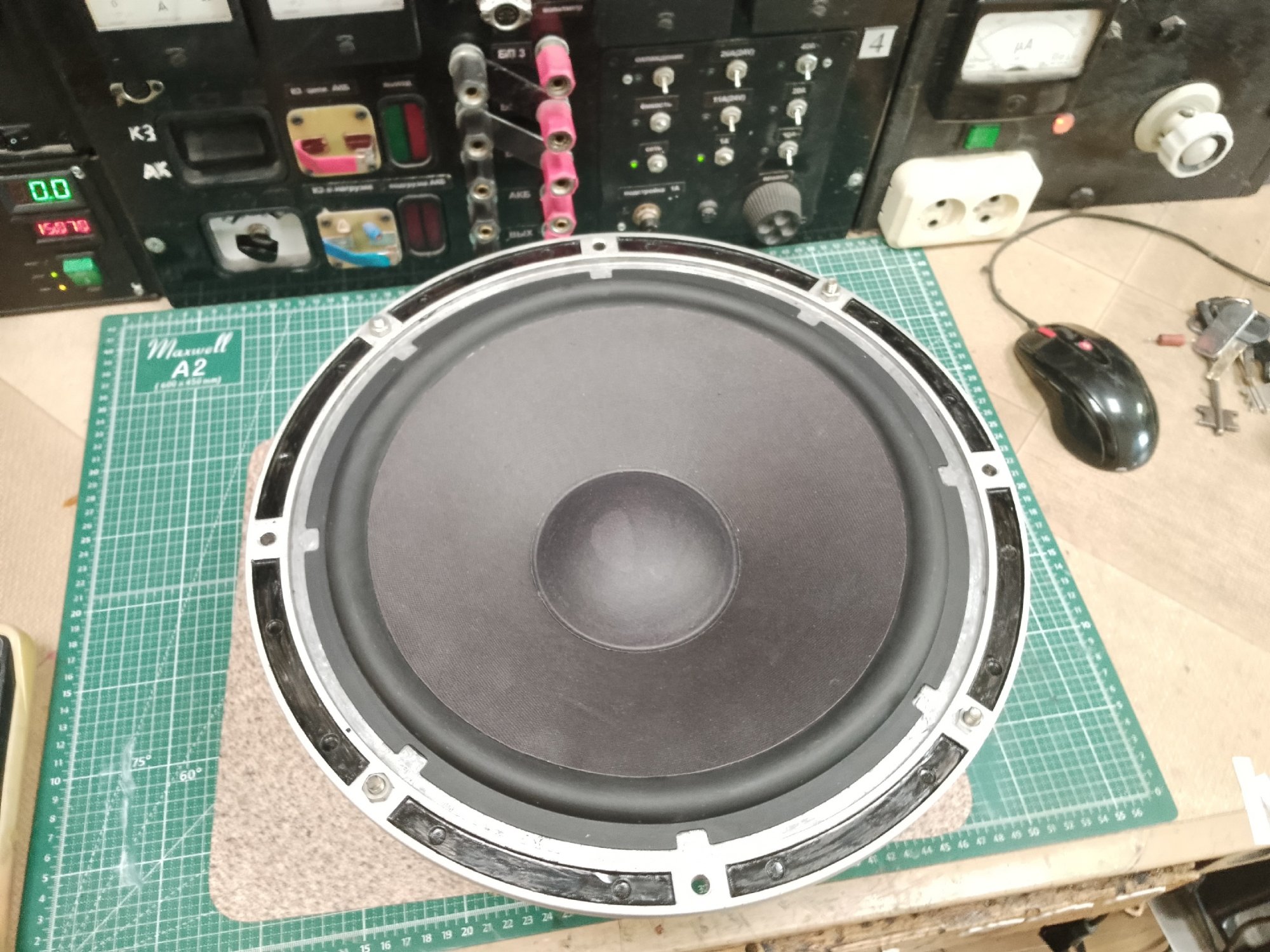

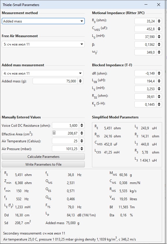

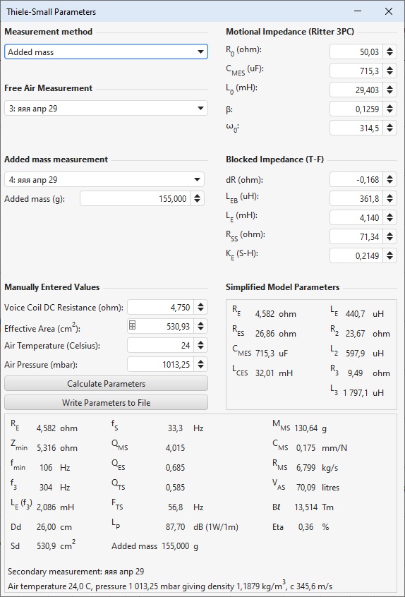

Ещё пару нч динамиков собрал, чуйка низкая, зато по параметрам то, что хотел
I2SiTgJPoaDkeCx_jzh8ljyqFIYNDEc4IdWWWOk1SKQ6eFwiIeIncwPUYQ9ZtXzh_xQYlJsbAiIblNcnJEFdcDpA.jpg
Под колпачком сэндвич из линолеумных кружков для добора массы.
Пересобирал несколько раз, подвесы первоначальные заменил на чуть более жёсткие, и в процессе постоянно какой-то мусор в зазор попадал, узнавал по хрипам, приходилось снимать подвижку и вычищать.
Ещё понял, что без колпачка замерять ТС методом добавочного объёма чревато - слева от резонансного пика получается пологая ступенька из-за того что воздух сифонит сквозь зазор.
В результате REW выдаёт параметры что-то вроде эквивалентного объёма в 6 литров вместо 60, и остальные параметры тоже ненормальные.

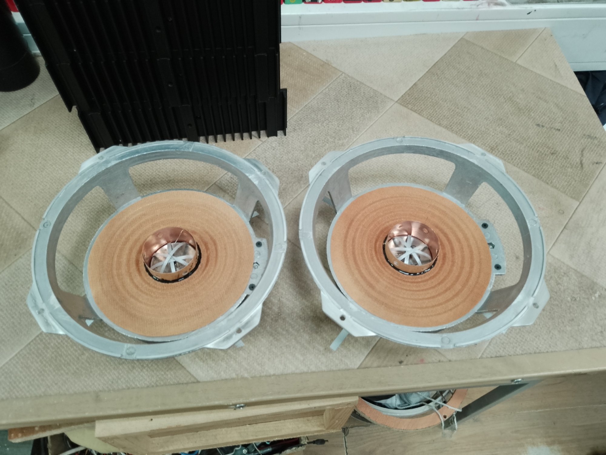

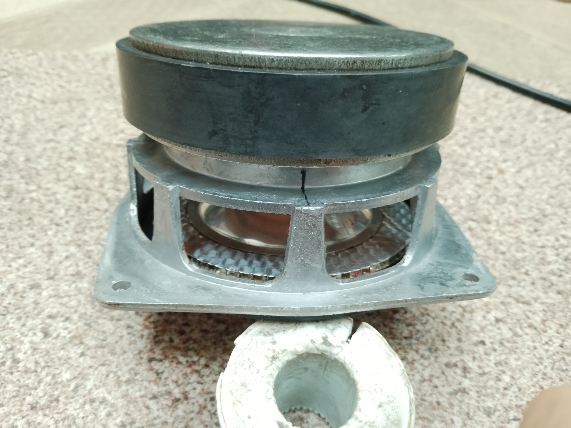

Після витягування із магнітного зазору феромагнітних частинок перевертаю раму магнітом догори, і пилососом витягую все інше сміття з порожнини МС.
Попередній великий НЧ вийшов гарним - перший серйозний резонанс змістився аж на 3 кГц. Далеко за межами НЧ діапазону.

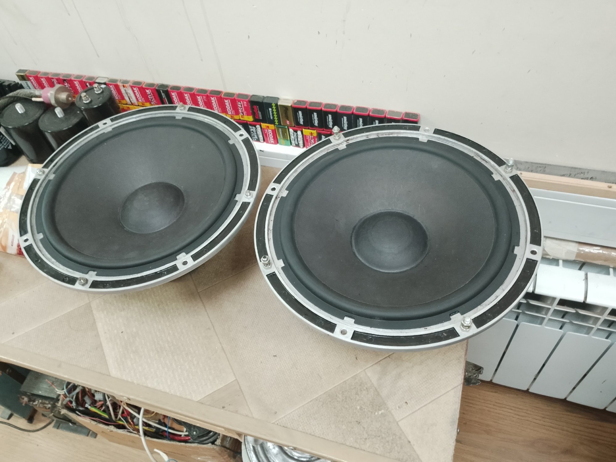

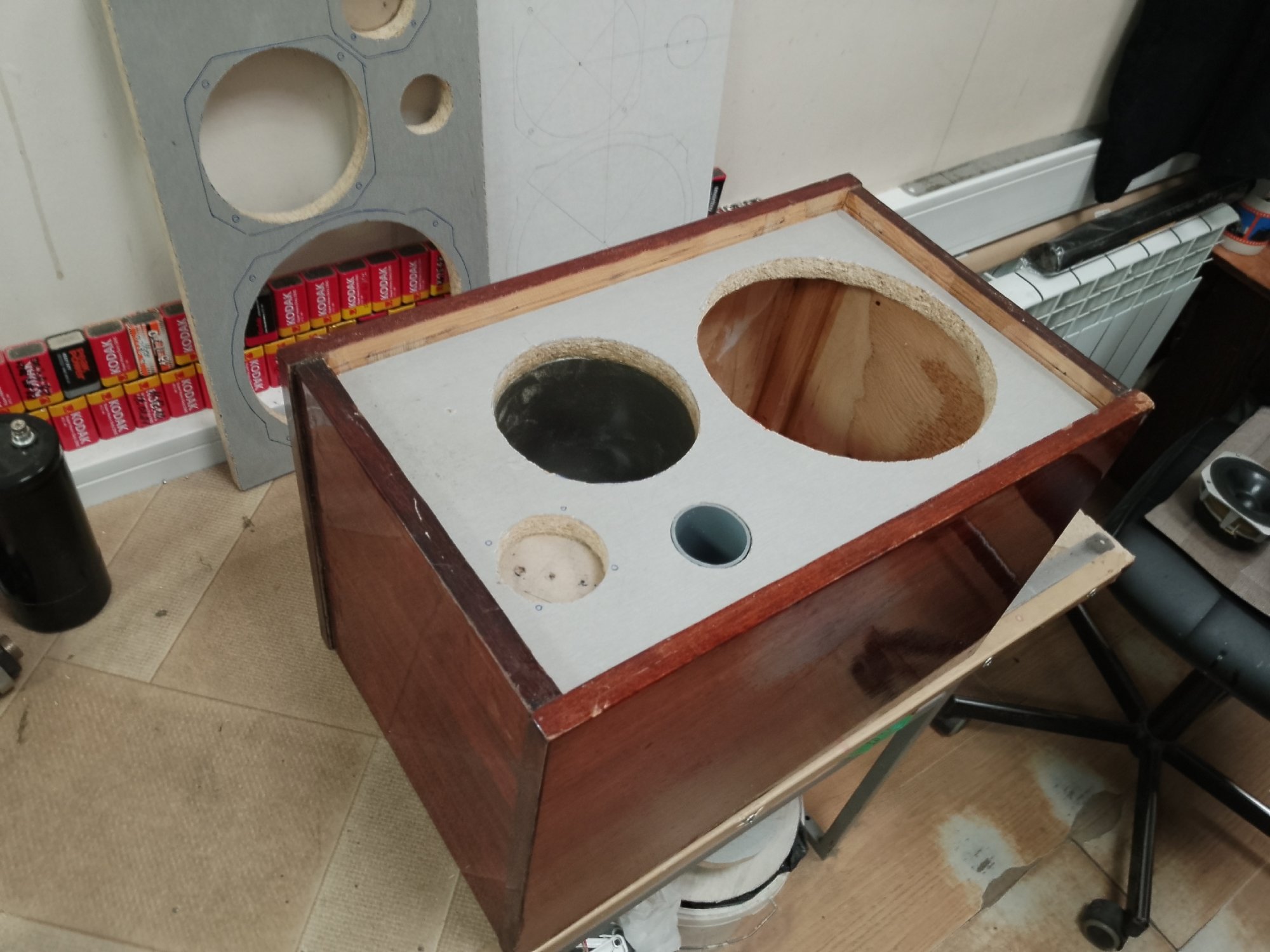

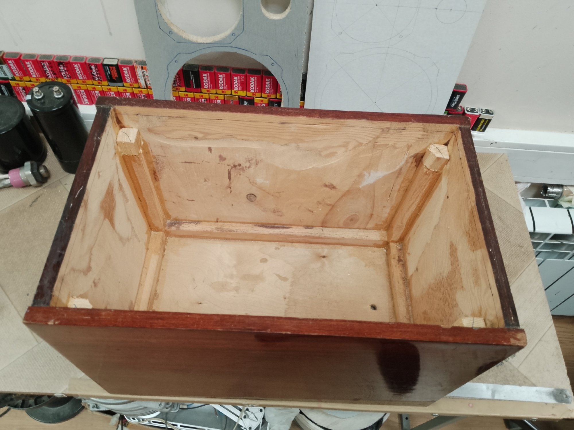

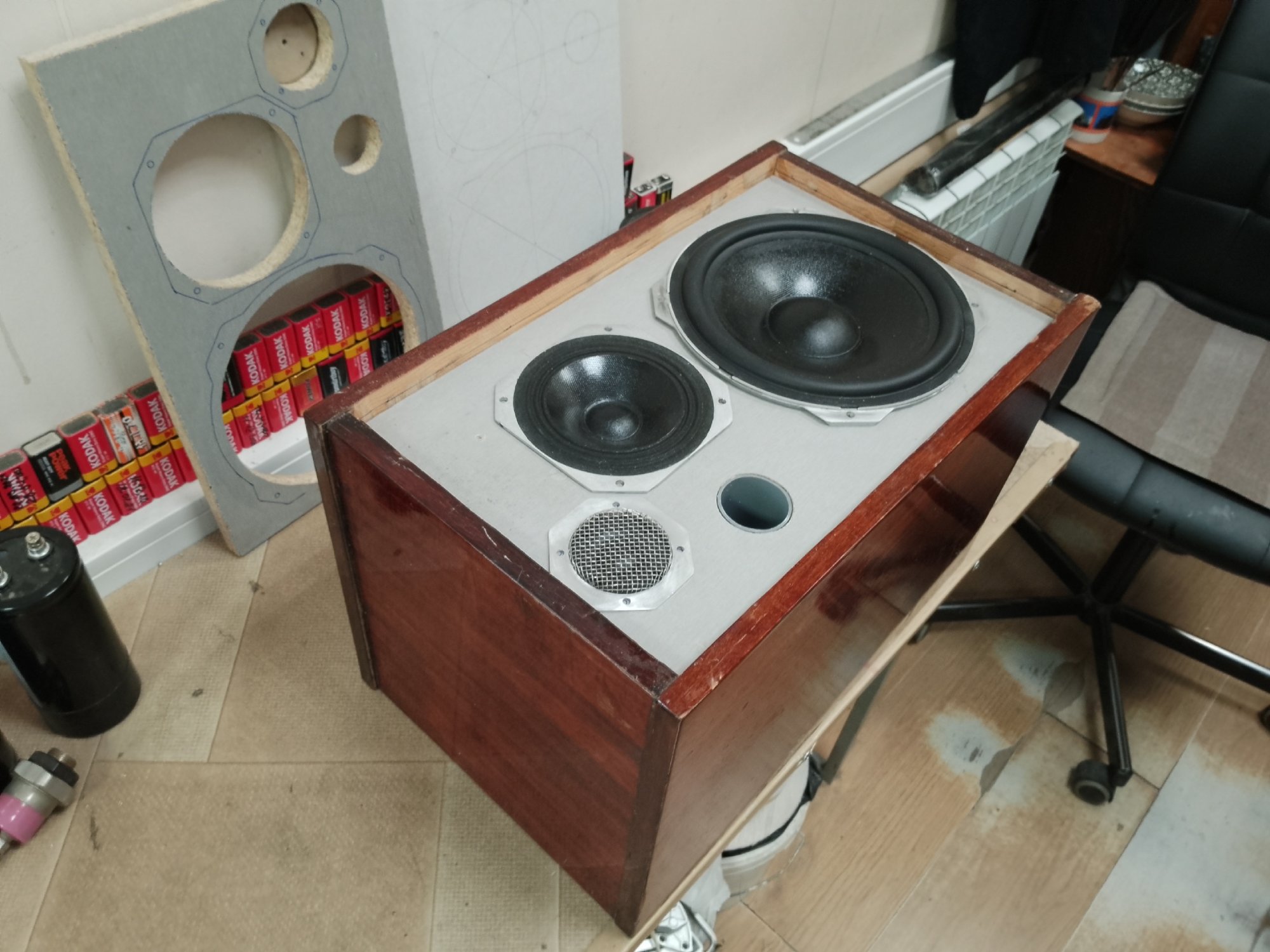

Взял колотый литровый сч бокс из 25АС-309, у него крепления отломаны были, отпилил их, приклеил так.
LeOPsd425b6vX8wST4WcVwINMftD-xVf8mBB3Wd2onc1h2O2A7Bp5-NuHrgVkOZ9LEeQSXo9Lv--CPXxocapfdqY.jpg

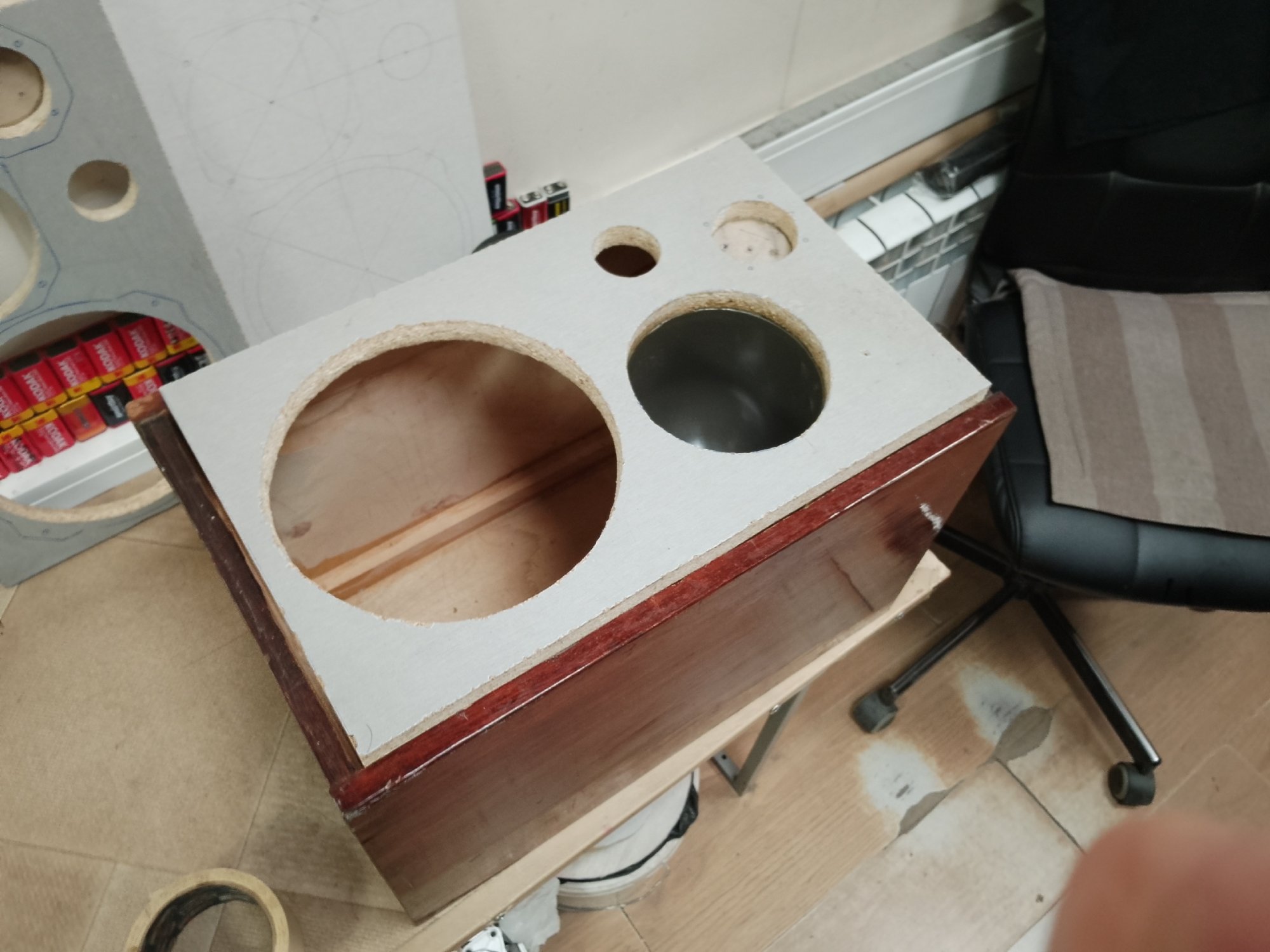

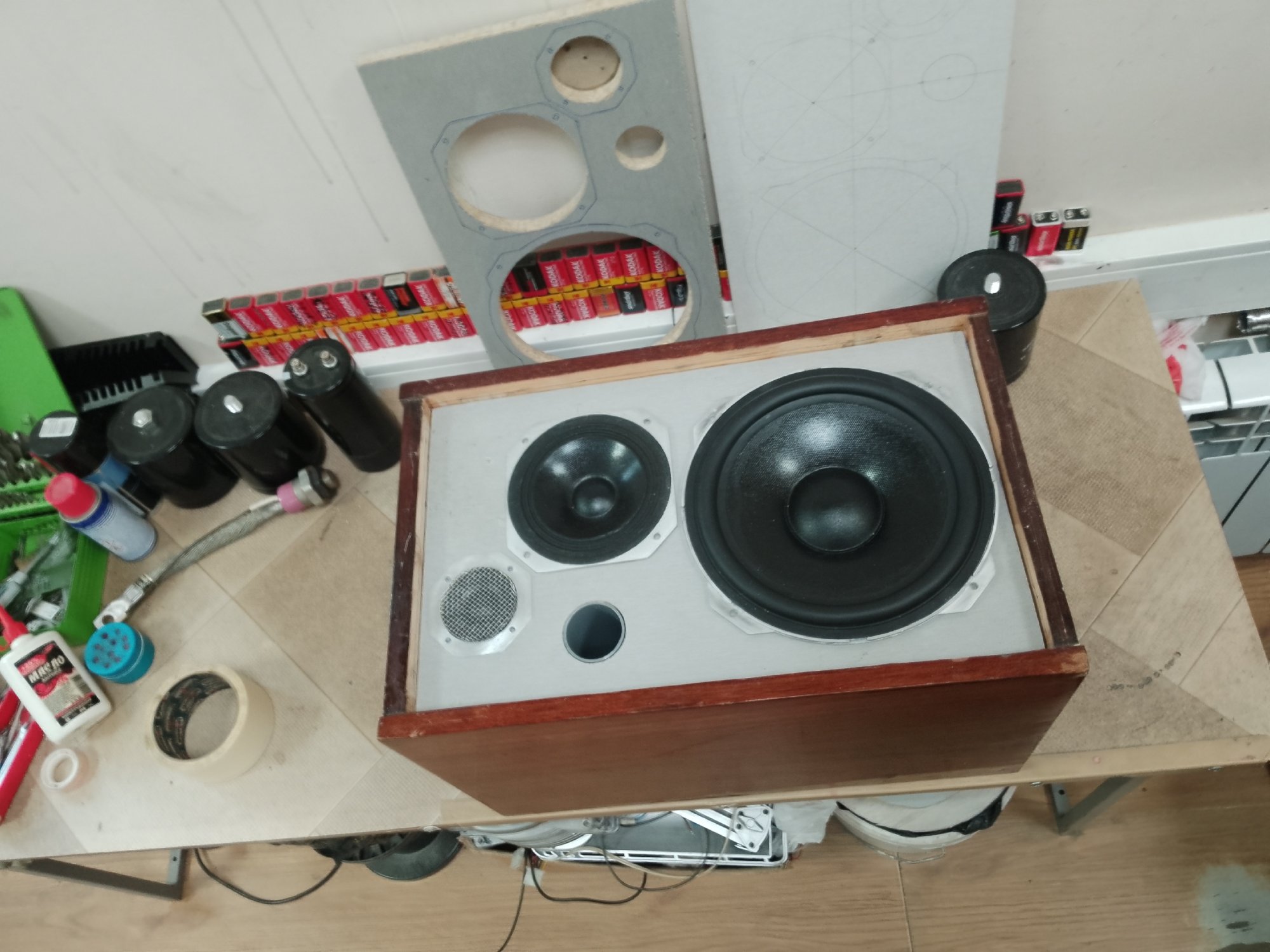

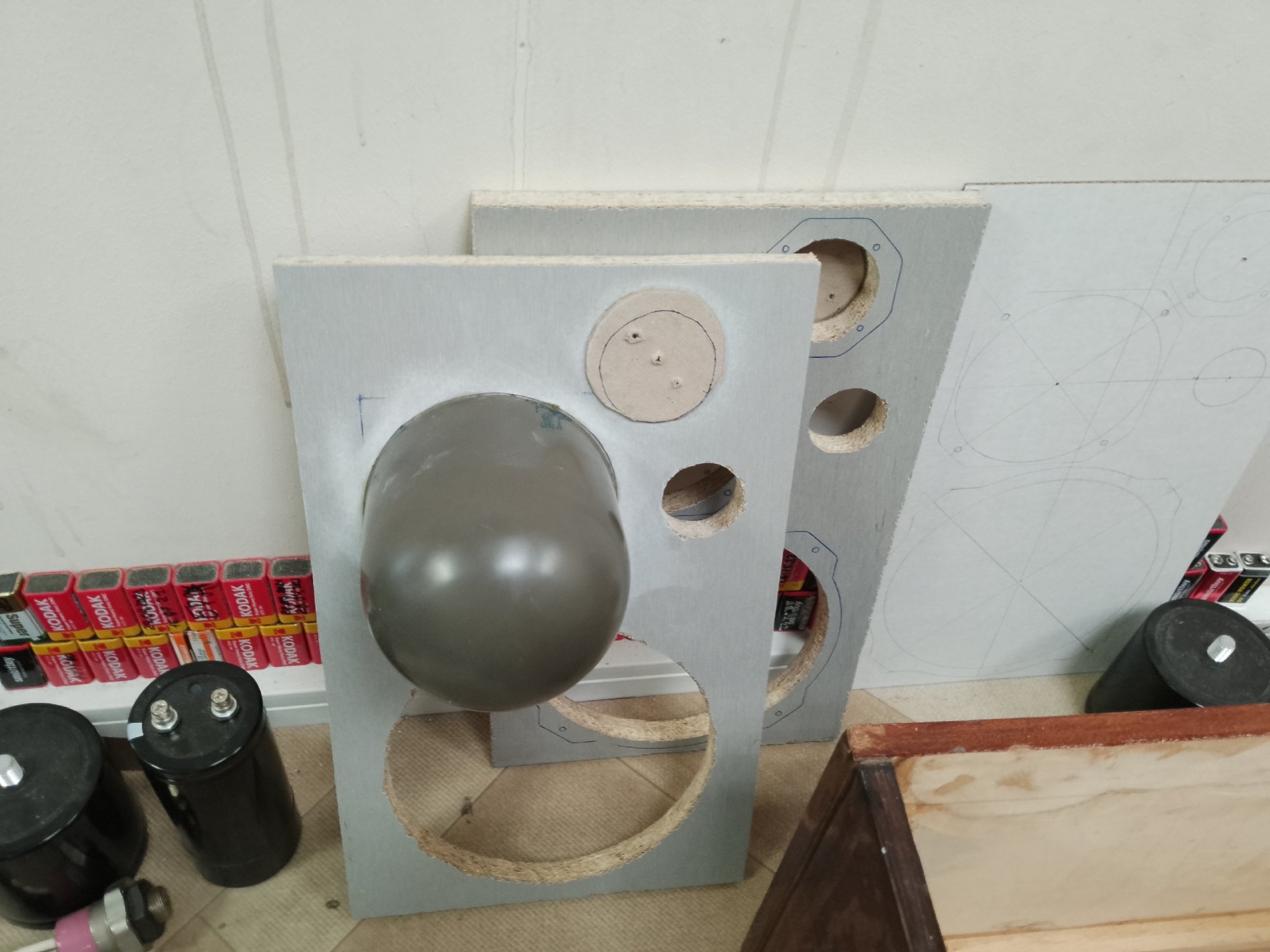

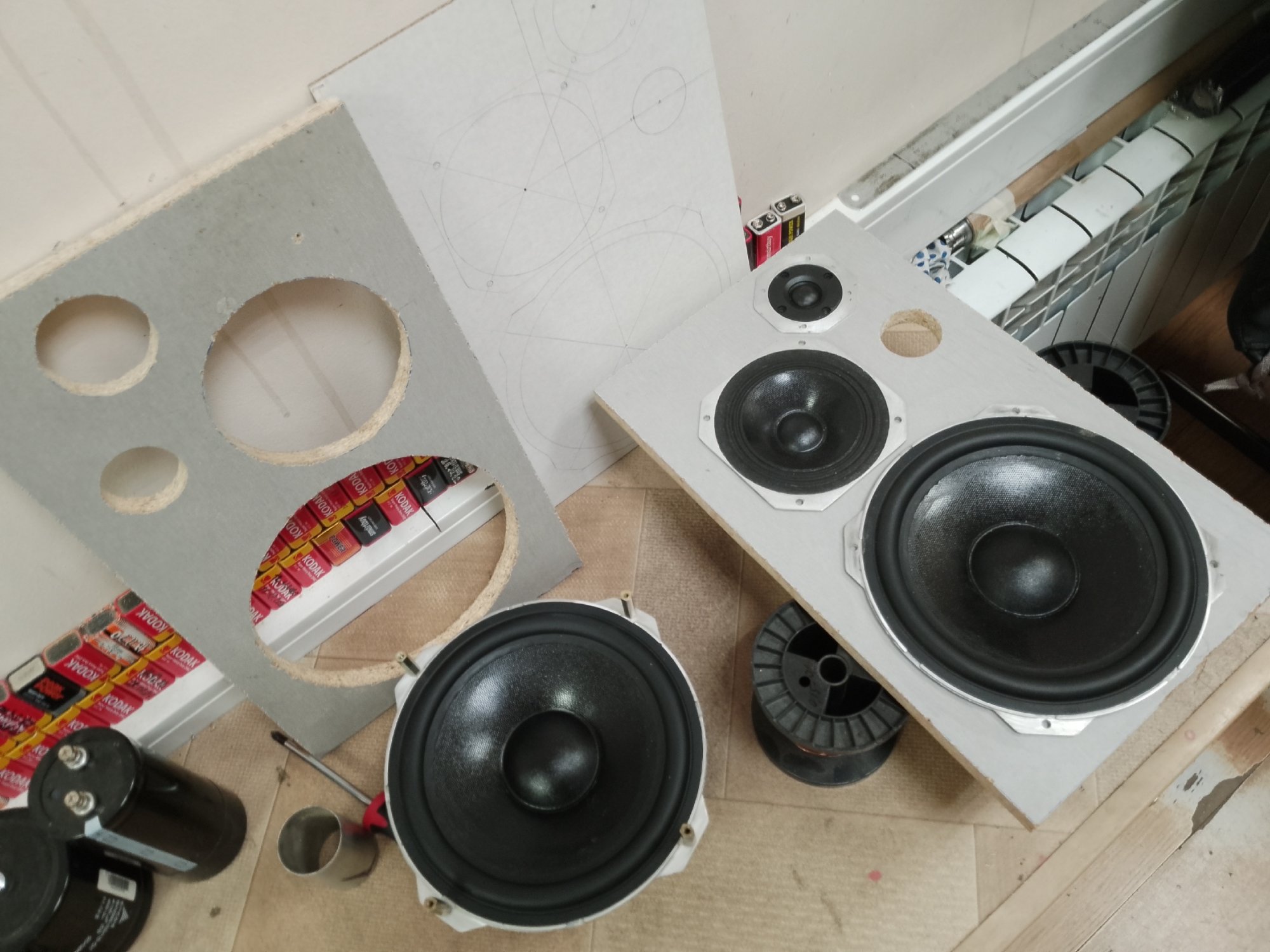

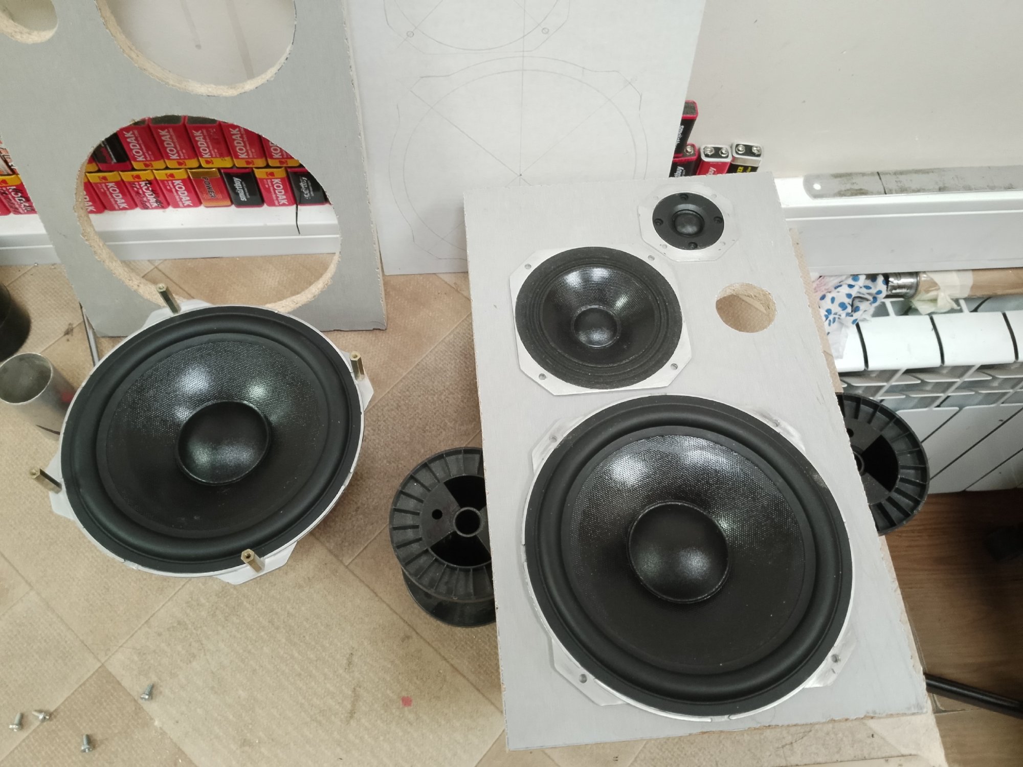

Притащил один из корпусов 10АС-203 на работу, примерил панель, она чуть больше, так и отпиливал, потому что корпуса немного отличаются размерами.
UlmoAjYZD_ZImdKp7aU2og-o8DHZI57v_YEbtEVlIoSiYOftCClYSkTH0rT6D33Xh3mzXBWfIb15JCaDm1sJsnuM.jpg
Дополнительными кусками брусков выставил глубину, на которую будет установлена передняя панель.
R4yJnhJHEjNbkG7rIjNW39Q4d4RQRJj1lPkp6jC7vEmb63twvPr7UPzlai82UlT3Iav13C3niMhldoYQYUD4f6bC.jpg

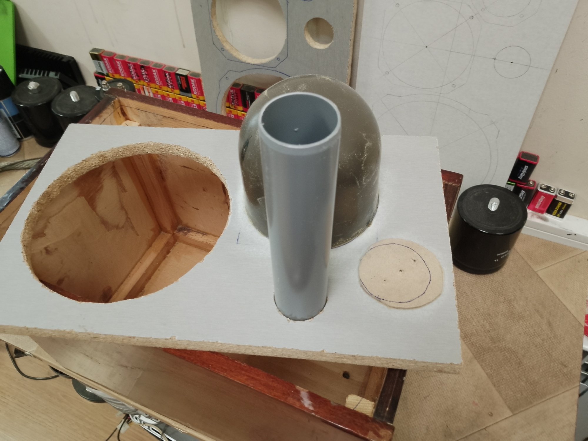

Фазик, заведомо длиннее, по расчётам около 15см нужно, я почти 20 отпилил пока.
oF-MlYG4k9bHTkqBL_BFohS2qXMpxN6v91I5m4oDZEA211FtlJmoBzugqwvuaRttPL_W7sgEYA0_yv9pRzW7WBWM.jpg
Ну и примерка подпиленной панели с динамиками.
AgxkMSAwKoXV77A2uzuYnDUBP9voZi0ZMSyLkimAz1lGGO3JpyVANzFMCJ0ani84I8R1e4sh1HZVuvNxx9vAmM9C.jpggRIFk9n2fAba_Q4t86iTCAYpZMeVJhBuD3NidC2Nh2hI_D9REaMncXH7ruKX5pwVX3RCbCD-S0yOGDvDmPgXDLfx.jpg

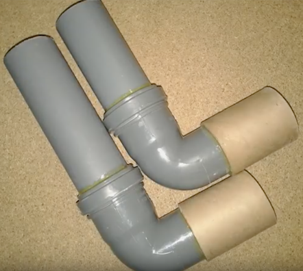

Если труба будет очень близко к задней стенке, (меньше внутреннего диаметра), то внутренний торец трубы ФИ можно отпилить под углом хотя бы в 45 градусов. Напротив входа в неё, можно приклеить кусочек фланели, байки, тонкого фетра или войлока. Я так выходил из ситуации.
Заодно, коли у ж есть измерительные инструменты, можно глянуть что там с частотой настройки.
Фазик, заведомо длиннее...
Если труба будет очень близко к задней стенке, (меньше внутреннего диаметра), то внутренний торец трубы ФИ можно отпилить под углом...
И ещё вариант – на внутренний торец приладить фланец, диаметром раза в 2 больше ∅ трубы.

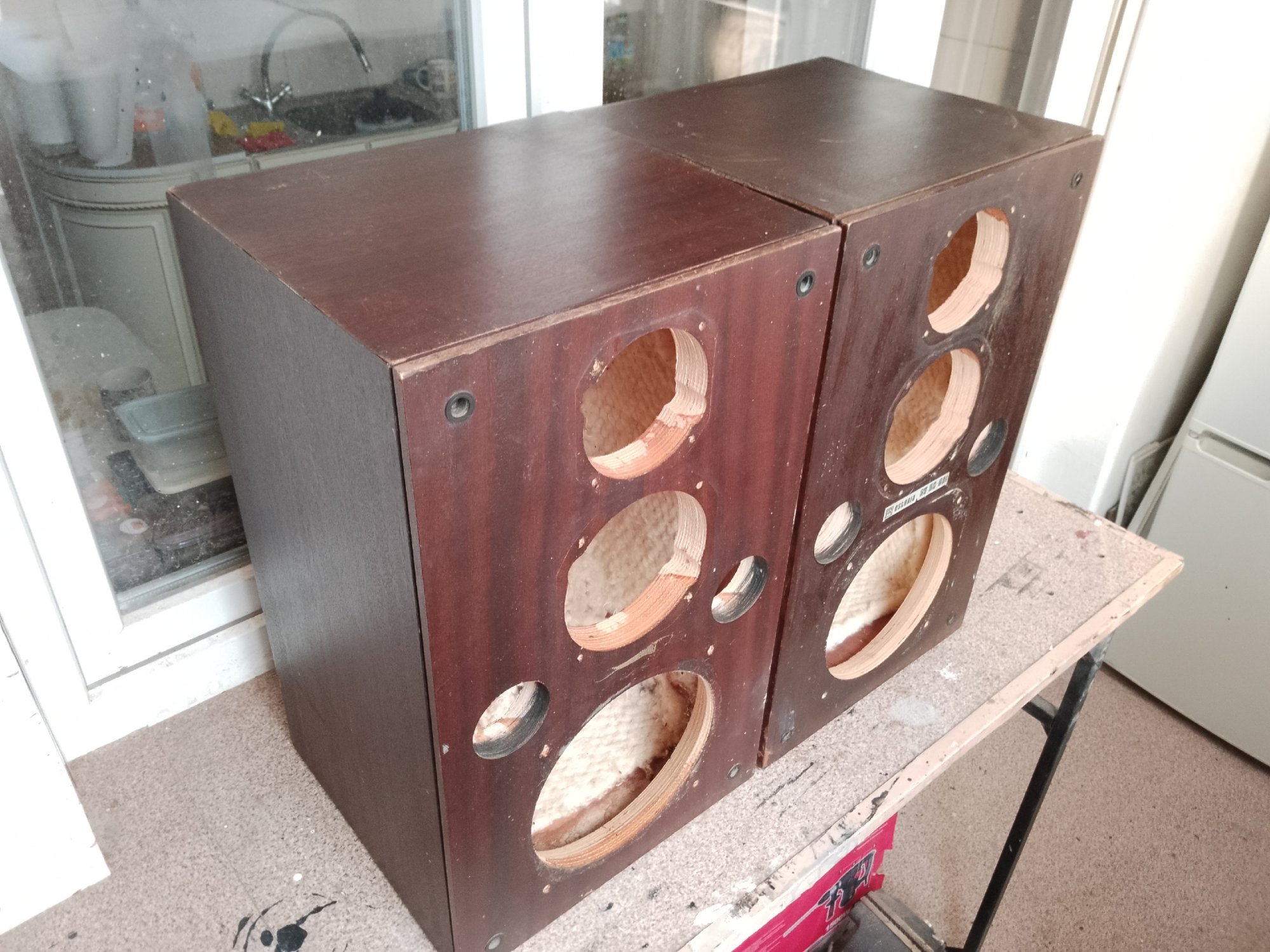

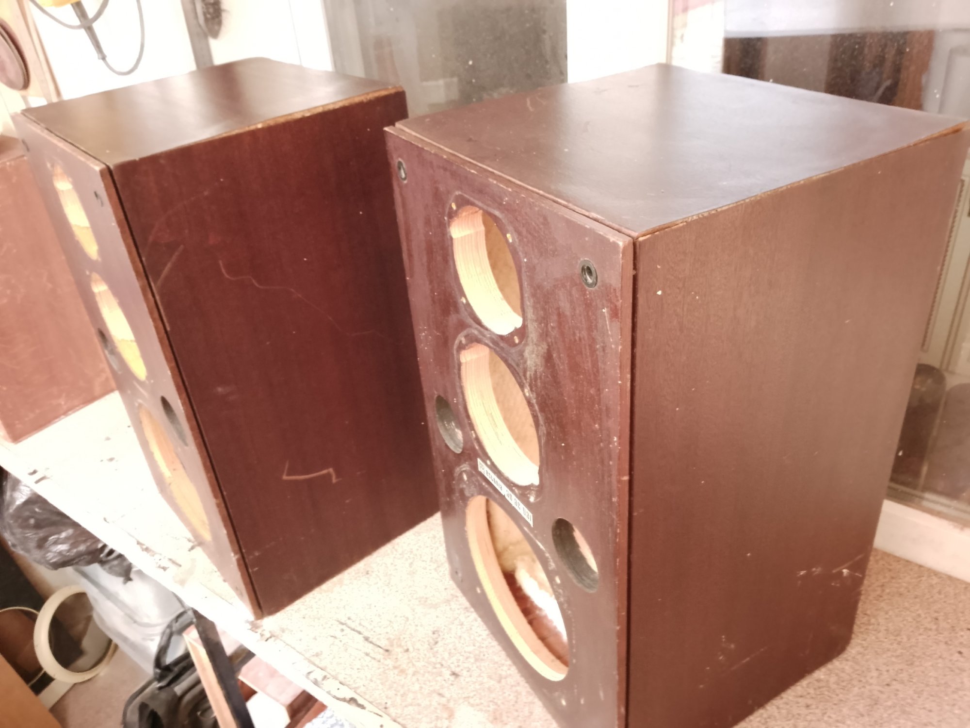

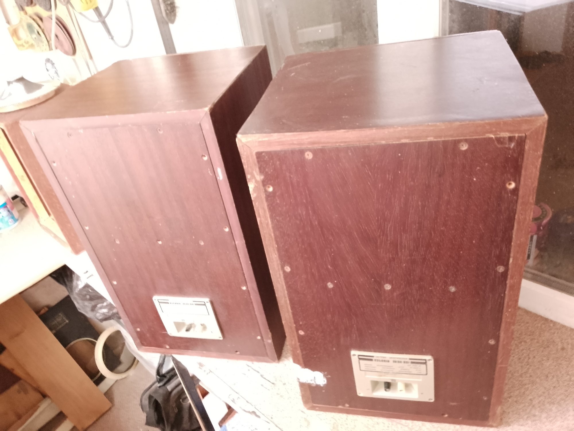

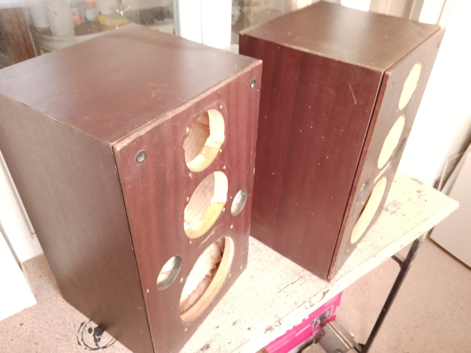

Ещё сегодня забираю на почте корпуса от 35АС-021, наконец нашёл их. Для троицы сотовых.
Ты наверное на Марсе живёшь. Или я. 1500 за тяжеленные и габаритные корпуса.... На почте.... Точно Марс!
Цена корпусов неудивительна. Я пустые "Электроника 25АС-027" за 500 купил. Доставка ТК с Пскова чуть больше 4000.
Состояние корпусов немного хуже чем казалось по фотографиям, но в работу определённо запущу.
Края верхних углов распёрло.
WVG6z1snIgdMmQvZPAVkzG6kFGjFpL6AqdUR5bTyIQruO5Ef20ZD0SmJIhEg-9rBSBlfCDFjsZoJp3RvjJ6k2kct.jpgNthtF21T-IxR860oHylDmhrygnMIk6NeV4upo0jDBHtarjtK2fvnxaRf18yS-1Hp2JEq_VLbqra9M78XfnAf7OiE.jpgfkm76l5sz0Nz0aUlONWnawyUvGGVKGwTSAQGTfvG4qXKR277Vy78WDlgcK-GE7Gu848bgGtc3AfhXPZje15UEmwr.jpgC-lUrNjQ8QP4a64Qjbp7HxtrUw7fsOQiBfhRnpoU8lYHT26VtAvvS0YlDygTMN6IrtI9Bn9vEKwa0T5ZpmtxaUlG.jpg
Есть неглубокие царапины на боках, в остальном просто отличные.
Тяжёлые. Тяжесть это хорошо, тяжесть это надёжно...

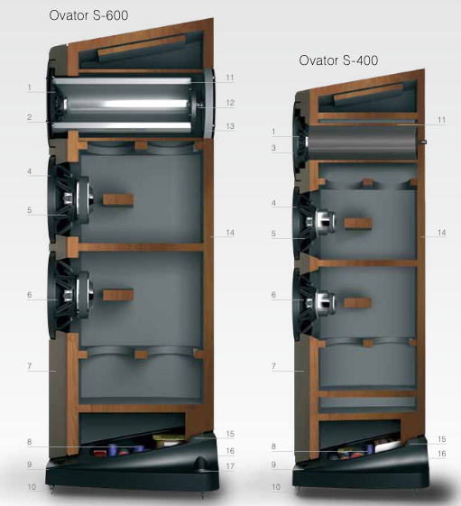

Если морду менять не будешь, а займёшься внедрением своих динамиков на неё - попробуй бокс для СЧ головки сделать сквозным. Т.е оформить его в виде 100 мм картонной трубы жестко вклеенной в корпус между фронтальной панелью и задней стенкой. Она ещё послужит и распоркой-жёсткостью. Напротив трубы вырезать заднюю стенку. Она будет сквозной.
Я так делал в акустике "Кливер 75АС - 001 - 300". Там труба именно так и вклеена организуя бокс для СЧ 30ГДС-1-8. Вырезал отверстие в задней стенке прикрыв его сеткой и набивкой ватой бокса подбирал звучание СЧ. Экспериментировал и с ПАС в этом отверстии.
Занимался этим с купленными мной же такими Кливерами для товарища - соседа. Году наверное в 1991...1992. Потом, года через три уже от другого человека они мне и достались по дешёвке.
Впервые рассказал о таком "модернизме" на форуме "Паяльника". Сейчас и не найду там где и когда.
Для интересу глянул чё у нас на барахолках с корпусами 35АС-021 – ровненько 12 шша-дол. с терминалами и кроссами. Пересыл почтой при такой цене на той барахолке =0
Ovatorʼы на BMRʼках так.
Лет ХХ тому тож так делал. Труба из-под рулонов линолеума/ковролина. То-ли 4ГД-53, то-ли 4ГД-8Е были, трубу заполнял ЗП, дабы не гудела, и на выхлопе ПАС. Пипл одобряэ
Задняя откручивается, можно поэкспериментировать со сквозным сч-боксом.
Я пока думаю как шпон сохранить, можно ли убрать вздутия.
Если ничего не получится - возьму болгаркой с чашкой по дереву выровняю, зашпатлюю, дальше может быть покрашу.
Но всё таки хотелось родной шпон сохранить, уж очень мне нравится такой, не залитый лаком как пианина , с поверхностной фактурой.
Есть большие мощные струбцины, 50-60см, по идее ими можно стянуть пузырь, только как сделать чтобы он таким и остался, может наделать отверстий в шве, напитать эпоксидкой как-то?
Пока хз. Посмотрим. Не горит. У меня вообще ничего не горит и никакой определённости(
Иглой шприца под шпон, впрыснуть эпоксидный клей. Потом ровный слой полиэтиленовой пленки, как антиадгезив, и зеркальное стекло с грузом.
Набить руку на этом лучше на пузырях днища, или задней стенке.
