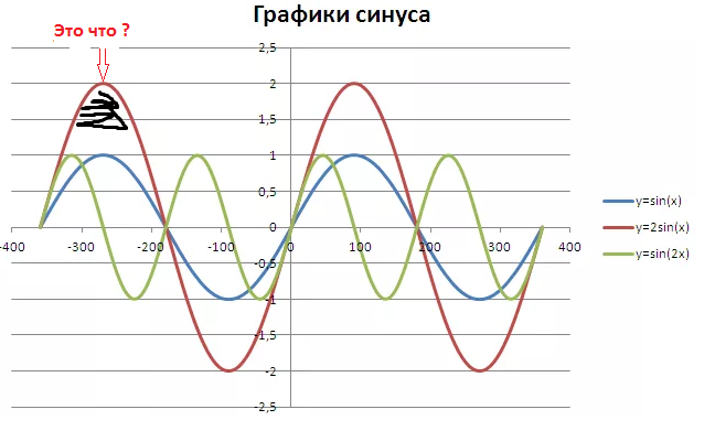

Парабола на синусоиде?
Кстати, сразу видно различие скоростей, при одинаковой частоте.
Давление равно сила/площадь. Сила равно масса * ускорение. Таким образом, ЭМОС с датчиком будет работать точно так же, как в описанном мной способе. Просто вы нифига не поняли. Я описал sensorless vector control, с ограничением максимальной амплитуды смещения диффузора.
Простейший пример такого привода - регулятор скорости ЛПМ кассетного магнитофона. Вы видели там датчик скорости?
-Холмс, да как же он работает, черт возьми?
Это ширпотреб какой то без датчиков..
Была такая и несколько японских дек все с датчиками..
Смотрим на график синусоиды. Y - смещение, X - время.
Интересует только восходящая ветвь.
В начале - парабола (а>0 ускорение).
В середине - прямая монотонно-восходящая (а=0 все силы уравновешенны, равномерное движение)
В конце - парабола ( а<0 торможение (отрицательное ускорение)
И всё это время (кроме а<0) мы "накачиваем воздухом (увеличиваем давление) мешок из воздуха же).

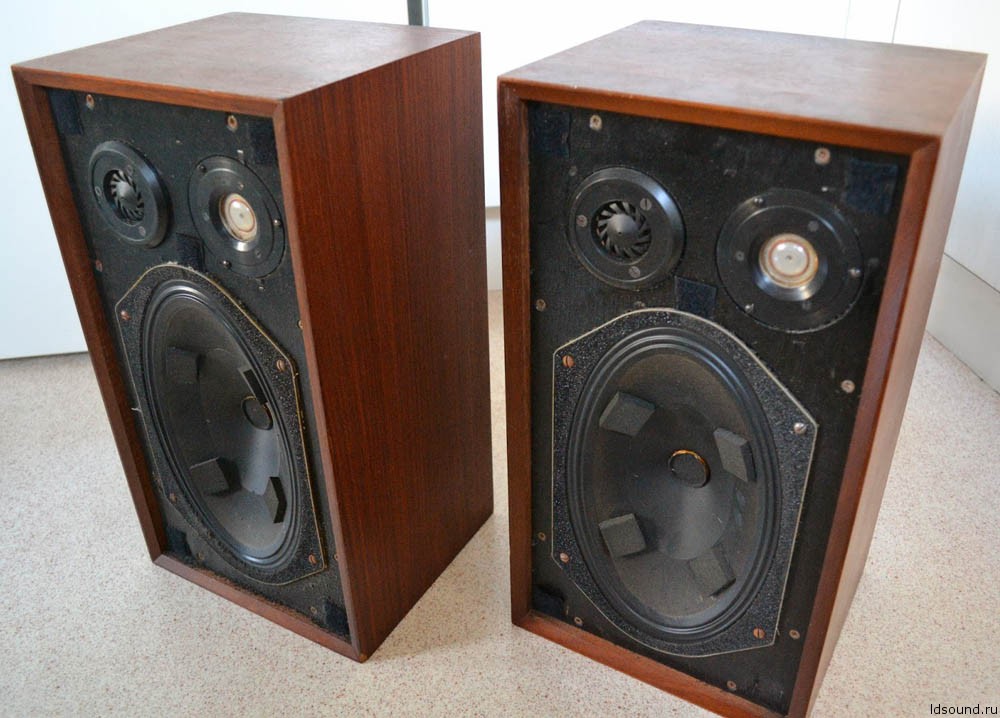

Вопрос с хорошим басом был прекрасно решён уже в 1970 году в Роллс Ройсах.Фирмой EMI .Читайте историю хорошего звука.Всё новое -это хорошо забытое старое.Без всякой ЭМОС по ускорению,торможению,отрицательного и положительного сопротивления и прочей херни.Чем больше и сложнее мы будем контролировать сигнал,тем лучше будут измерения и всё сильнее говнозвук.
Как выше писали, для ЭМОС нужен длинноходовый мощный динамик. Такой обладает сильной инерцией и за счёт длинной катушки в разные моменты сильно меняет индуктивность. Там еще большая мощность, а значит нагрев...
А ведь достаточно просто убрать эти минусы. Лёгкая подвижка, малая мощность — малый нагрев и минимум термокомпрессии, короткая катушка и удлиненный керн — минимальное изменение индуктивности. И вот уже искажения меньше и повода применять ЭМОС нет.
Единственный минус таких динамиков — большой ящик.

Aleph ! Вы выдаёте секреты хорошего звука .Последние предложение неправильное.Для маленького ящика Вильчур изобрёл воздушный подвес по английски "Free air".А фирма EMI прекрасные динамики .Благодаря этим динамикам B&W и заработала репутацию, кучу денег и даже английская королева была поражена качеством звука их акустики и пожертвовала 42000 фунтов им на развитие и измериловку .А сей час ,мода на мощность убила звук и B&W выпускает непойми чо.
У меня лежит пара этих овалов от EMI но на одном порван подвес продавец из англии мудак -сказал в идеале. А подвес там чуть толще презерватива.
Малютки мониторы от B&W DM1 на подвесе Вильчура и НЧ динамике от EMI. Этот динамик и ставился в Роллс Ройсы (в такой какой был у Леннона)

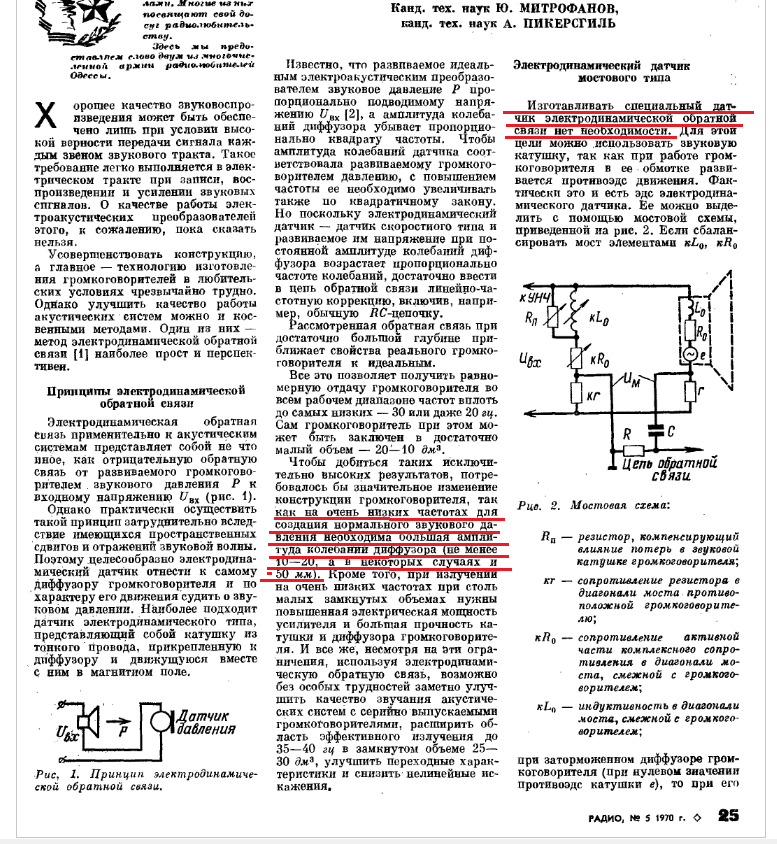

В принципе, почти всё сказано в журнале Радио №5, 1970. В статье только не до конца раскрыта роль цепочки RC на выходе измерительного моста. Говорится только, что это некая коррекция. Мост выделяет противоэдс динамика Uм, которая пропорциональна скорости катушки. Чтобы этот сигнал превратить в сигнал ускорения, его надо продифференцировать. Этим и занимается дифцепочка RC. Для более точного преобразования её можно заменить на дифференцирующий усилитель на ОУ.
    353.2 KB · Просмотры: 276
Сегодня смотрю на схему- все понятно как божий день.А тогда репу чесал, что это за такая таинственная катушка с переменной индуктивностью да на загадочные миллигенри.....А сделать хотелось эту ЭМОСину- ужас как. Только хотелки одной мало. Тяма нужна. А с ней проблема.
Да и фиг с ней, с ЭМОС. Проблема не только в тяме. Чем точнее сбалансирован этот мост, тем меньше Qts. И при абсолютно точной балансировке ( теоретически, потому что практически нереально), Qts будет равна нулю. И что с ней делать, с нулевой добротностью? Это ж какую мощу надо ввалить в динамик, чтобы раскачать ему диффузор? И есть ещё проблема - при нагреве катушки настройка сбивается.
Точно такого же результата - нулевой добротности, можно добиться гораздо проще - сделав отрицательное выходное сопротивление, по модулю равное сопротивлению катушки. Но это будет на грани возбуда, и нафиг не надо. Фактически, это тоже ЭМОС, только по скорости.
Наиболее реальный вариант - небольшое отрицательное выходное сопротивление, чтобы высокодобротному динамику вывести добротность в норму для ФИ. А если добротность и так хороша, вообще забить на это всё.
