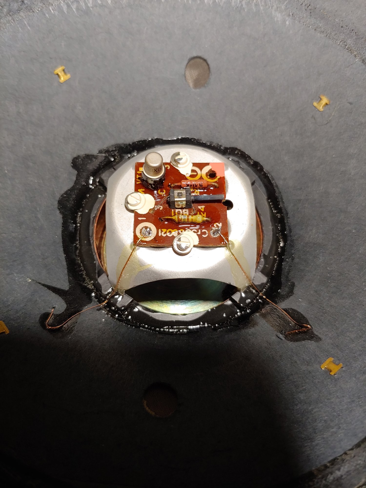

У меня просто на руках есть готовый датчик с пьезо элементом 75гдн-5 20221003235428HDR.jpg
Да и восстанавливается он элементарно покупается ГЗМ извлекается пьезо и переставляется как делается в подробностях, с последующим измерением этого датчика на осциллографе, есть видео на ютубе я скидывал уже а него ссылки кому нужно продублирую..
Но и в приклейке пьезо диска на донышко от алюминиевой банки что подробно описано на форуме вегалаб в приведенных здесь ссылках, не вижу проблем.

У меня просто на руках есть готовый датчик с пьезо элементом 75гдн-5Посмотреть вложение 76961

А что там с фазой происходит в пьезоэлементе? До какой степени можно доверять сигналу на выходе? У него и АЧХ, наверное, дико нелинейная. Не будет ли бездатчиковая система работать точнее, чем с таким сомнительным датчиком?
Обычный амплитудный датчик с собственным резонансом в районе килогерц.
Вибродатчики на пьезах работают, никто не жалуется.
У меня весь комп результатами испытаний на погрешности датчиков забит! Бывает по всякому.
И как производить поверку и ремонт датчика? Каждый раз расклеивать динамик? Задурит колонка, и ломай голову - датчик, или не датчик. В бездатчиковой системе нет датчика, нет проблем.
Датчику там и делать нечего. Спросили - ответил. У меня B&K стенд на работе и тема "Вибро и сейсмо испытания"smile_9
Наша пьеза из звукоснимателей вечная, разве что демпер вокруг вытечет соплями и провода позеленеют. А сама трубочка, отмытая от грязи, как новая.

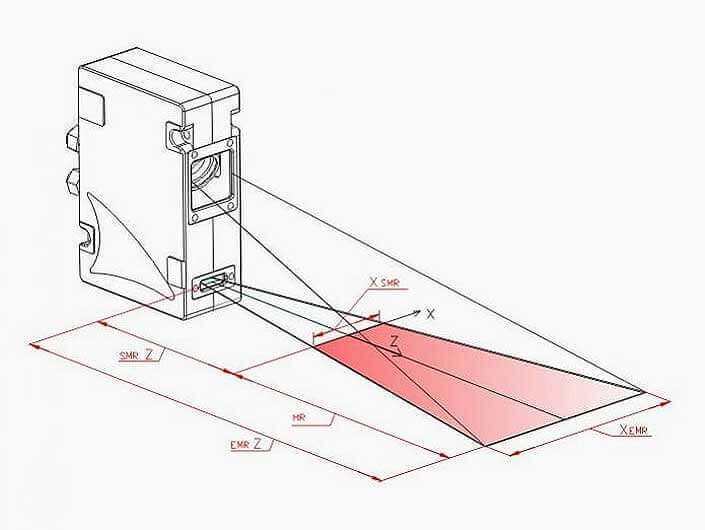

Оно можно и сам динамик сделать датчиком смещения, как это сделал один вундер. У него динамик луч отражает на фотоприемники.
К слову не сложно и вполне линейно. Как-то ковырялся, датчики получались вполне. На фоторезисторах, на фотодиодах...
Заткнулся на электронике, по наивности думал, что сделаю в цифре, но задержка сигнала была неустранимая, по итогу ничего путного не достиг.
Существуют готовые промышленные лазерные триангуляционные датчики расстояния с аналоговым интерфейсом. Измеряют расстояние до десятков сантиметров с погрешностью порядка 0.05%. Задержка сигнала для обработки НЧ достаточно низкая, я думаю. Используют отраженный сигнал от любой поверхности. Можно светить лучом на колпак диффузора через отверстие в керне, если оно достаточно большое - в триангуляционные датчиках между приемником и излучателем есть определенное расстояние. Я раньше покупал немецкие Sick. www.sick.com. Сейчас в России недоступны. Стоят дорого и надо искать замену. Гугл выдает, например, это
