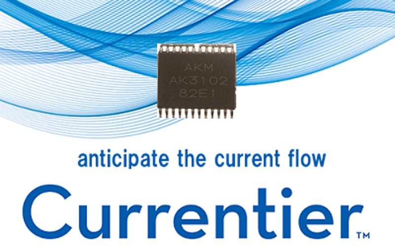

Вот вообще возможно самое отличное спец решение от японской Asahi Kasei! Но блин я не нашёл где его можно купить(

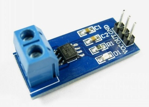

А зачем вам такой датчик тока? Обычный токовый шунт с усилителем на малошумящем ОУ не устраивает?
В нём согласно структурной схеме там не посто шунт с оу.
А готовая часть как я понимаю (для рализации обратной связи, жаль тоько что она не по ускорению)
Должны где то быть рекомендации от фирмы со схемами включения, [подкупает простота] (прошу не пинать сильно если что то не правильно излагаю, в схемотехнике познания очень слабые у меня)
В чипе-дипе есть датчики тока.
Применение этой микросхемы вместо кусочка манганина с ОУ не сделает вас счастливым. Его преимущество только в том, что он имеет гальваническую развязку.

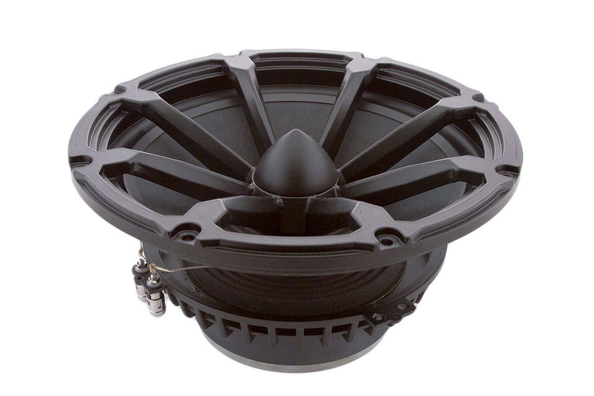

В этой статье рекомендуется такой динамик
Длинноходовый динамик для сабов, мощность 600 ватт. Как я и говорил.
Для мостового выхлопа Дшника - самое то.
Я бы на нем защиту АС и усилителя сделал. ЭМОС точно не стал бы делать. Для гальванической развязки можно токовый трансформатор применить на пермаллое или аморфе.

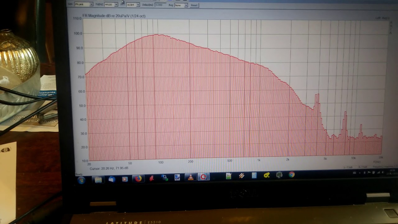

Что Вы хотите от мини полки с 5-6" мидбасовичком ? Что бы она тянула от 30гц?
Но если внимательно просмотреть видео на низкой скорости то видно что даже на самых низких около 30гц spl на 1-2дб поднимается..

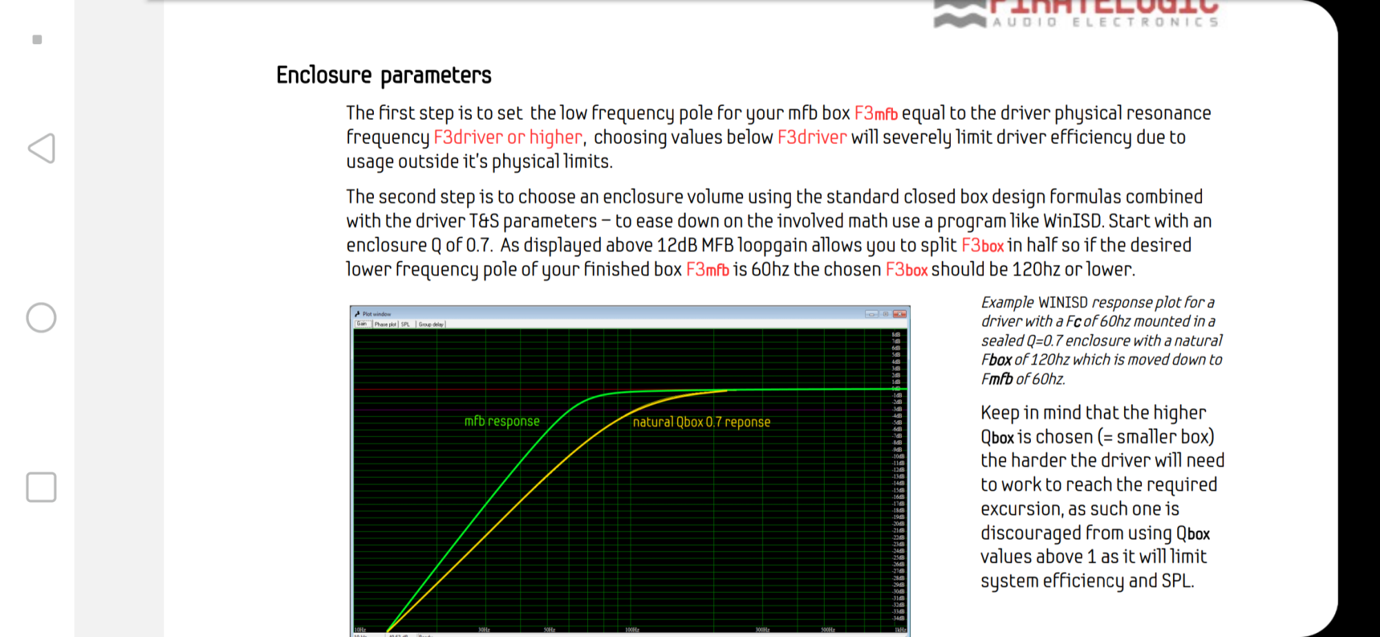

В документе приводятся описания на разных головках
На более адекватных для баса существенно увеличивается spl
Это с зарубежного форума кто использует кит наборы piratelogic

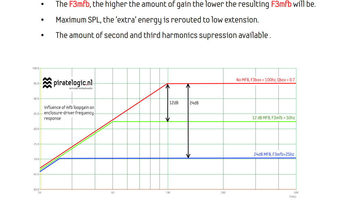

Будет тянуть и от 30Гц, если ограничить выходную мощность на 300Гц и вас устроит громкость в 0.1 ватта. Никакая ЭМОС не заставит динамик двигать свой диффузор дальше его Xmax. Но она может относительно этого Xmax выровнять остальную АЧХ. Именно так и работает система, предложенная в указанной статье. Именно поэтому они предлагают здоровенный динамик мощностью 600 ватт, чтобы гонять его на мощности не более 10ватт. И, да, искажения ЭМОС снижает очень прилично.
Вот картинка из статьи.
Если максимальная SPL в 70 дБ вас устроит, извольте слушать от 25Гц. Та картинка из статьи, которую вы привели - это не для максимальной SPL. Если вы знакомы с программой WinISD, то, наверное, знаете, что там можно строить нормализованные графики, приведённые к общему знаменателю, а можно строить графики для максимальной SPL.
Вот-вот, та самая площадь усиления, что и в даташите операционника, только с другого края. Размениваем отдачу на полосу. Получаем летающего на 20 Гц крокодила, низенько-низенько так, но летающего .
Для динамика с чутьём 88 дб , 70 дБ будут соответствовать мощности 0.016 ватта. На такой максимальной громкости придётся слушать. Компьютерным колонкам хватит. Или не хватит.
