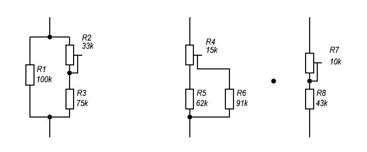

вот накидал схемку, критикуйте
В катоде второй лампы 100к + 100к подстроечник, мне кажется будет очень грубая регулировка (0 - 50 кОм), для выравнивания с анодным резистором (47 кОм) достаточно +/-10% и регулировка будет происходить в узком диапазоне подстроечника. Для регулировки приблизительно +/-10% от 47 кОм, с учетом безразрывности цепи, можно применить такие схемы, и регулировка будет плавная

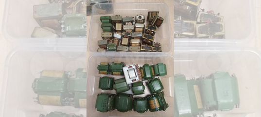

Всем привет, возник вопрос по трансформатору питания. Есть ТС-180, есть тороид от советского автотрансформатора. У первого ток ХХ ок. 90 мА, у тороида ок. 22 мА. Затем, у 180-го есть экранирующие обмотки, на тороиде нет. Что посоветуете применить?
Andrew271
28 Ноя 2023
333
96
8
тс-180 предпочтительнее будет для питания. и наводок от него не сильно больше, чем от тора. только что такой большой ток покоя? перемотанный тс-180 у меня имеет 25-27ма хх. Поэтому: ставим тор с маленьким хх сразу или доматываем тс-180 до приемлемого (меньше 30ма) хх и ставим.
ПС ценность экранирующих обмоток сомнительна.

тор есть смысл мотать под удвоение на 150в и мотать сразу в 2 или 3 провода, потом скоммутировать

думал я насчет удвоения, диаметр провода надо увеличивать поскольку ток тоже удваивается, мотаю проводом 0,5 с чем то, под удвоение маловато будет?

Ток в удвоителе усемеряется, если точно. Пиковый. Средний утраивается.

мотал тестовую обмотку, получил 3,8 витка на вольт
считается витки на вольт -как 40-50 делить на S см квадр сечение сердечника
