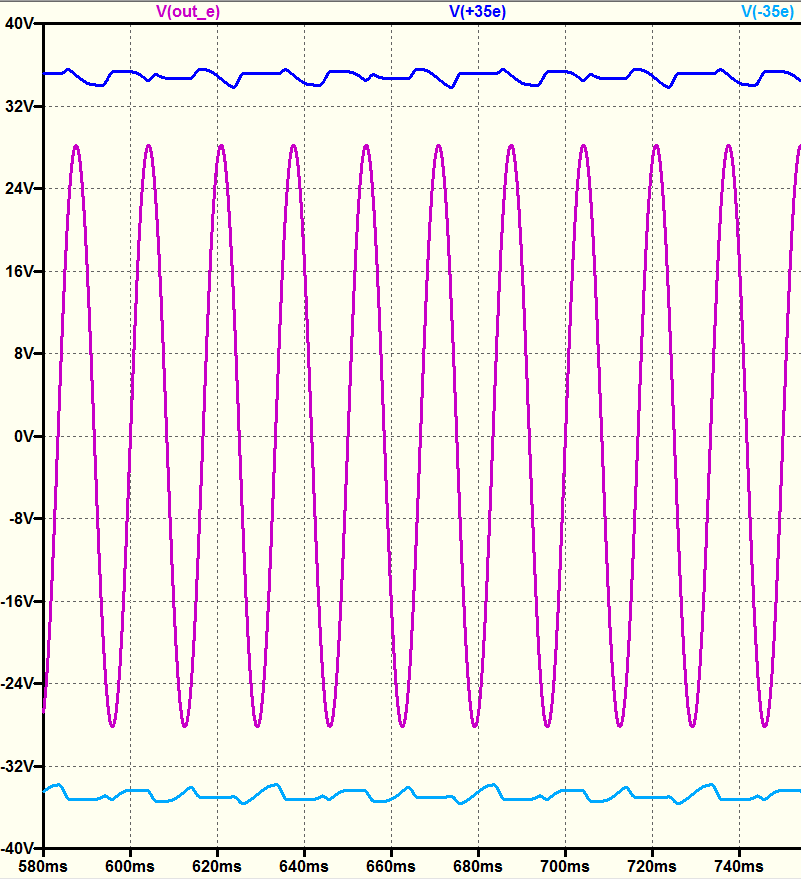

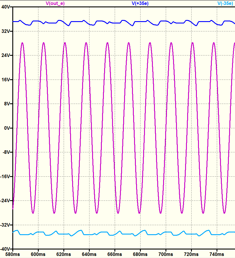

Зависит от реального напряжения питания, допустимой просадки в %, частоты пульсаций, раздельное/неразделённое питание драйвера/ВК, реального сопротивления нагрузки!
В этом перечне "просадка" в % - лишняя.
Нужно другое - чтобы на максимальной мощности на транзисторах ВК оставалось вольт 5.
Примерно так: 1.png
вот ведь как! а люди парились, меряли, строили таблички... так а что зависит? сколько мкф в питании в одном плече надо на 1вт выходной мощности надо?
я этих 7294\7293 спалил несколько :) и могу сказать. напряжение на ХХ с бп не более +-25в, конденсаторов ну 10к мкф в плече будет хорошо. трансформатор 100вт габаритки с 2х20в и 2а даст нормальное питание для 2х30 усилителя.
вот 2х30 оно очень хорошо. больше уже проблемно и искажает и горит
Трансформаторы по напряжению маленько неудачные для 100 ватт. Согласно программки по расчету БП усилителя, если применить 1 трансформатор на канал (2х20В), емкости нужно 6800 мкФ на плечо для 1 канала, при этом 1 канал сможет отдать 21 Вт синусоиды, 25 Вт номинальной и 80 Вт пиковой мощности, диоды нужно 3А

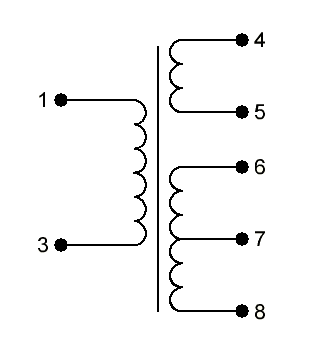

Романтика 15у-120 трансформатор силовой​
Такое название на трансформаторе. Сечение магнитопровода в центре 2,4х3,2 см, т.е. габаритная мощность = 59 Вт.
У трансформатора 2 вторичные обмотки со средней точкой (6-7 и 7-8) и одна слаботочная (4-5) под 40 В. Входная сетевая маркируется как 1-3.
1-3: напряжение 228 В, сопротивление обмотки 14,5 Ом
4-5: напряжение 39,8 В, сопротивление обмотки 11,5 Ом
6-7: напряжение 20,2 В, сопротивление обмотки 0,5 Ом, диаметр жилы - 0,91 мм, сечение - 0,65 мм кв.
7-8: напряжение 20,2 В, сопротивление обмотки 0,5 Ом, диаметр жилы - 0,91 мм, сечение - 0,65 мм кв.0
Ток х.х - 20 мА
В качестве нагрузке был резистор на 9,5 Ом, который подкидывался на каждую из обмоток. При нагрузке резистором, напряжение из 20,2 В упало до 18,7 В на каждой из обмоток. Ток при этом составлял 1,87 А соответственно.
Верно будет, что мощность одной вторичной обмотки это 20,2 В х 1,87 А = 38 Вт?
Как правильно высчитать мощность?
Исходя из плотности тока 4а/ммкв,одна вторичка может длительно работать при 50вт,при отсутствии нагрузки на других обмотках,но ТК музыка имеет импульсный характер,то имея приличную ёмкость на шинах питания,может вытянуть и значительно больше,если синус то нет
После выпрямителя и конденсаторов фильтра будет 27в ну просядет до 24-23в при нагрузке ватт 35-30 можно снять.
И да и нет, это тоже не максимально возможная нагрузка. Если углубится в ГОСТ тех времен или понять принцип работы трансформатора, то выходит что вроде-бы по расчетам габаритная 60 ватт, а может отдать в 2 раза больше, только будет нагреваться, 60 ватт это номинал длительной работы. Для УМЗЧ когда нагрузка не постоянна тока сможет отдать больше.
В итоге да, на 4 ом один трансформатор одна 7293 музыкальной 50-60 вт, синуса 30-40 вт. Если домотать обмотку чтоб на постоянке было +/- 36 вольт, можно выдавить паспортные 70-80 вт синуса, только нужно ли?
