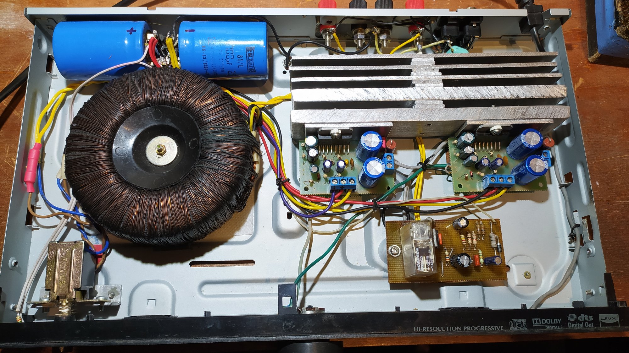

Да хватит транса для двух микросхем,у меня квод-405-2 им питается.
Реализация 7293 в компакт корпусе. 330х190х40 мм.
Питание +/-24, примерно 40 вт синуса на 4 ом, габаритная мощность трансформатора 120 вт, трансформатор самодельный. Пластина фланец на ИМС, пластина через накоман к радиатору.

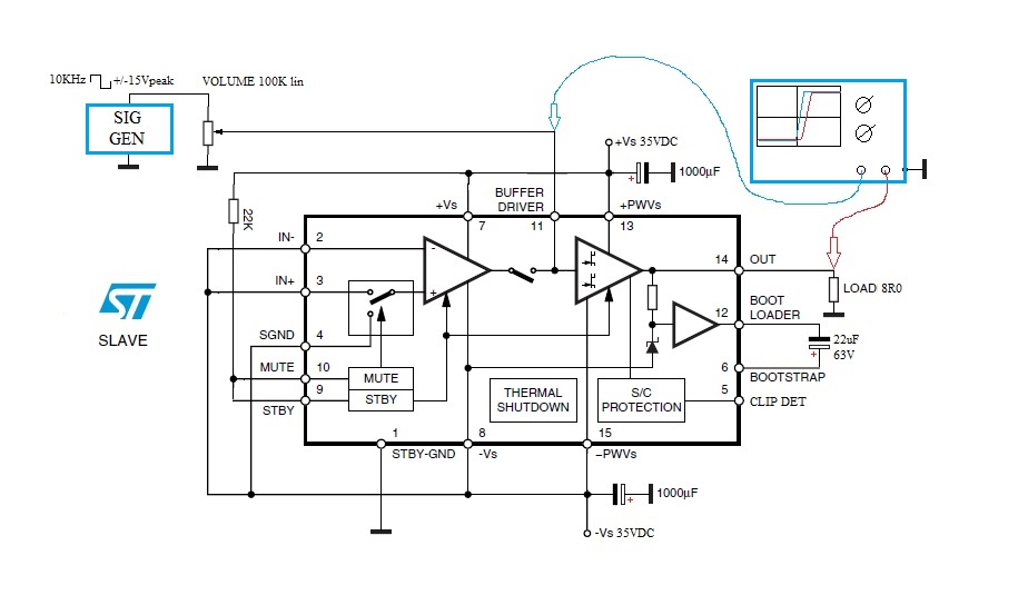

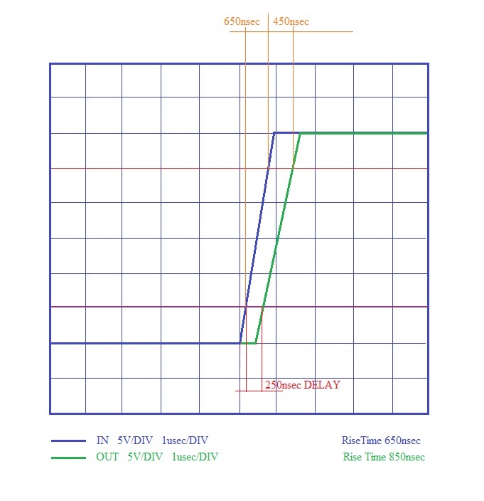

Ще ця мікросхема цікава технологією виготовлення транзисторів її вихідного каскаду.
Що той вихідний каскад вміє, видно на цих малюнках, тільки не показуйте їх поціновувачу затримок в розвитку імені пєтрова.
