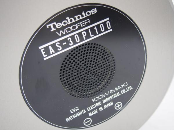

Technics EAS-30PL100S
5,033
3,314
145
39
i-img577x433-1667100865otdh4l495980.jpg i-img577x433-1667100865r2uftg287051.jpg

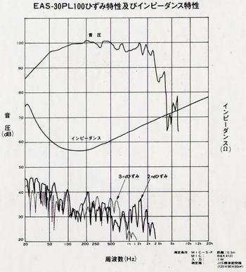

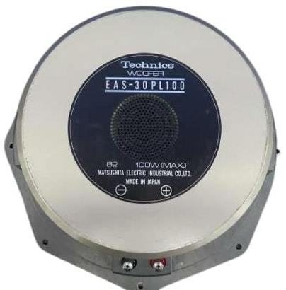

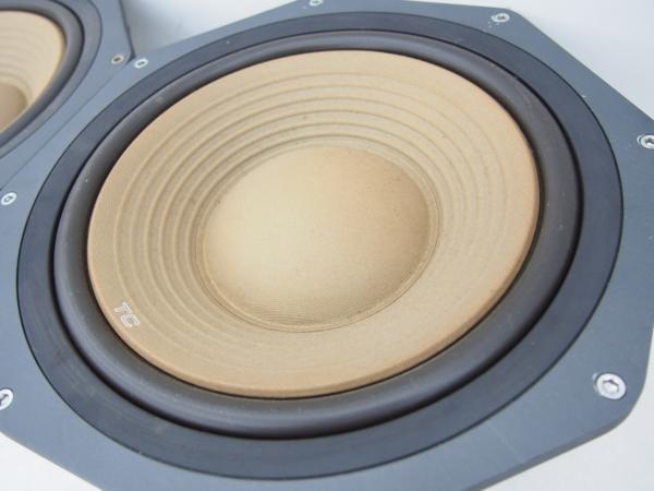

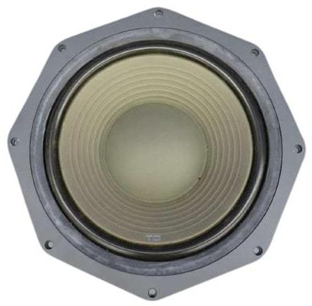

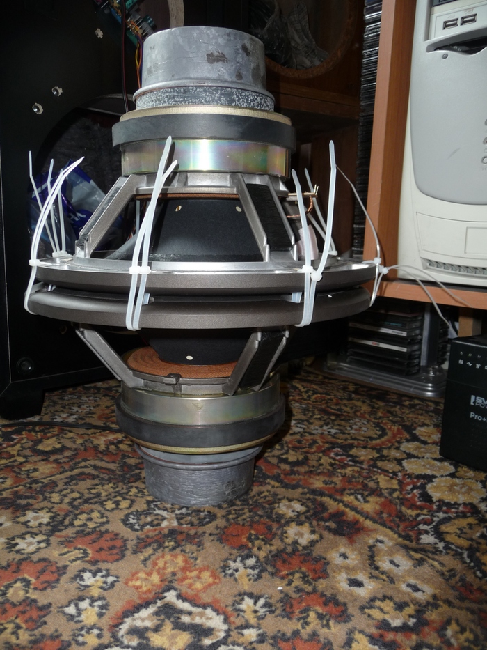

Выпуск 1974 года. Применялся в SB-1000: https://ldsound.info/technics-sb-1000/
Частотная характеристика: 25 - 2000 Гц
Чувствительность: 93 дБ/м
Эффективный диаметр конуса: 246 мм
Эффективная масса вибрационной системы: 53,4 г
Номинальная потребляемая мощность: 60 Вт
Максимальная входная мощность: 100 Вт
Сопротивление по постоянному току: 5,3 Ом
Резонансная частота: 18 Гц (±2 Гц)
Полная добротность: 0,35
Искажения: 0,07 ~ 0,2% (50 Гц ~ 2 кГц)
Плотность магнитного потока: 6500 Гс
Общий поток: 58000 максвелл
Вес: 15 кг

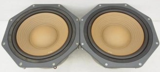

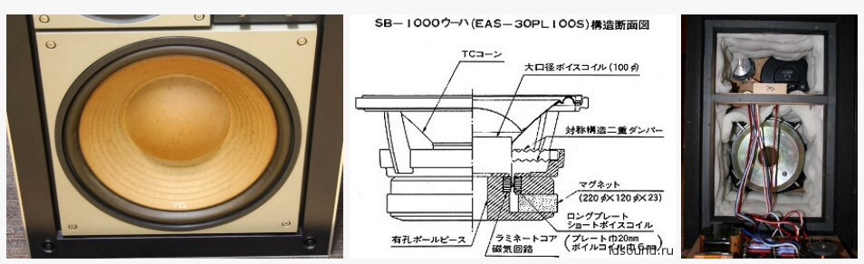

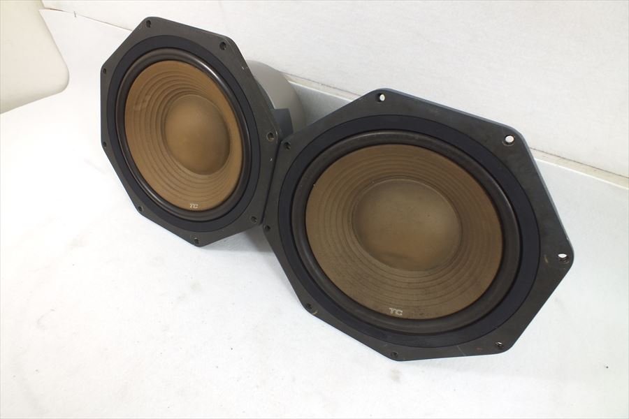

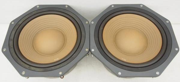

Мощная магнитная система с диаметром магнита 220 мм (размер магнита 220х120х23 мм), тогда как диаметр самого динамика 300 мм. Диффузор изготовлен из 3-х слойного композита бумаги и карбоновых волокон. 2 центрирующих шайбы с симметричной конструкцией. Подвес сделан из бутилкаучука.
213833263.1.jpg213833263.3.jpg213833263.5.jpgsb1000-ldsound.ru_.jpgTechnics-SB-1000-ldsound.ru-4.jpgi-img900x600-1686018369tybjzs358296.jpg
Хорошая конструкция, и магнит для 12 внушает, использована специфика звуковой катушки фирмы Dynaudio, не понятно только кто первый запатентовал такую конструкцию, когда фланец толстый, а катушка короткая, параметры идеальны для небольшого ЗЯ, и резонанс и чувствительность впечатляют!
Ждем нашего "специалиста" что скажет, но я думаю ответ предсказуем!

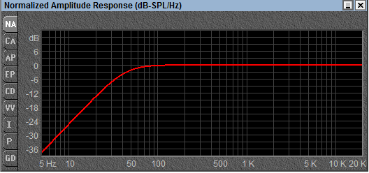

55 литров ЗЯ, исходя из параметров подкинул эквивалентный объем на глаз 300 литров.

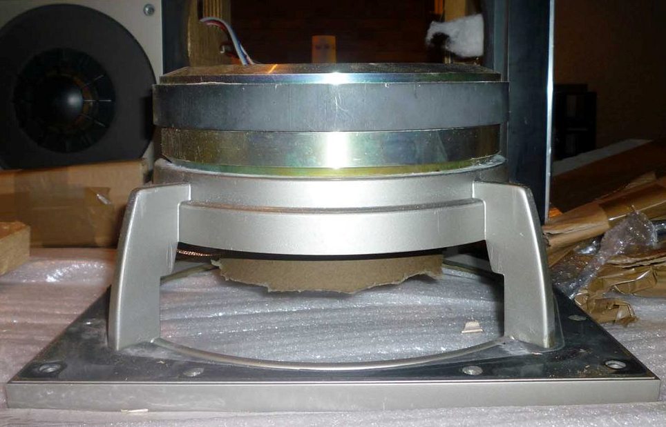

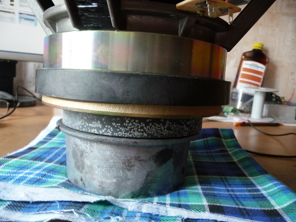

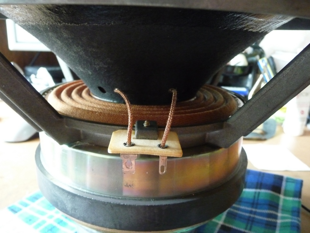

Присылали на замену подвесов НЧ от Sanyo c таким же толстенным верхним фланцем и короткой катушкой.
К сожалению замена подвесов происходила без вскрытия. Катушка диаметром от 65 миллиметров.

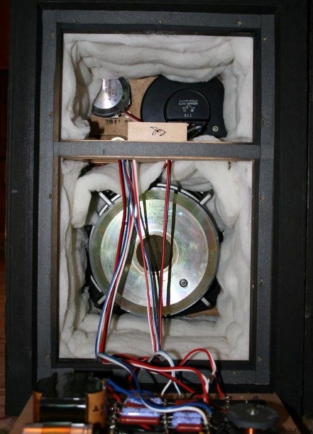

Суть АС в том, что в небольшом ящике она выдает хороший низ.
Рауль Санчез рекомендовал данную АС, как АС с самой правильной подачей баса.
Присылали на замену НЧ от Sanyo c таким же толстенным верхним фланцем и короткой катушкой.

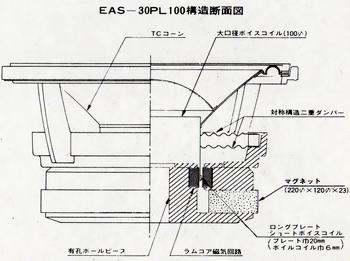

Не понял, что за пометки возле магнитного зазора. Нужно бы перевести.

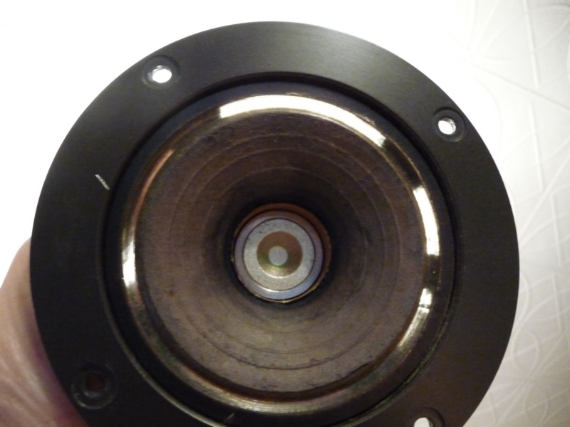

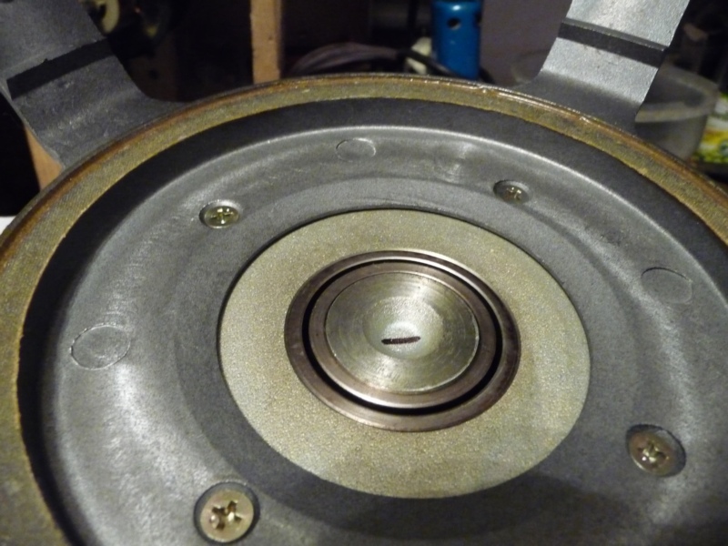

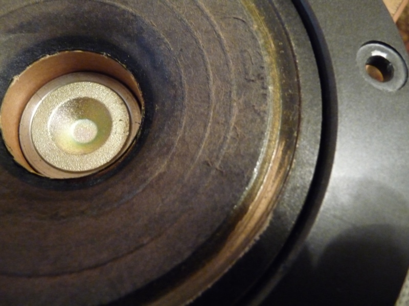

Тёмные прямоугольники? Так это запрессованные кольца из ещё более магнитомягкого металла, чем основное железо магнитной системы. Такие встречались на динамиках от Диатон. По крайней мере у DS-35BMKII точно.
НЧ

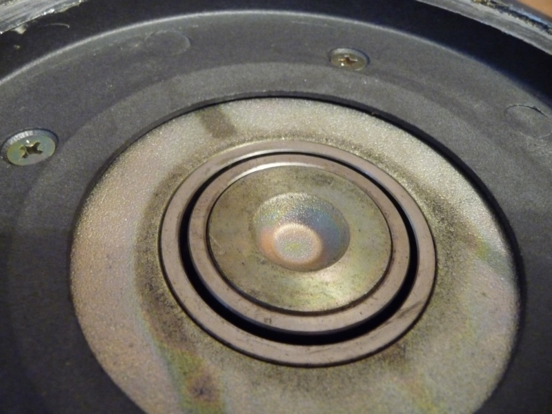

И СЧ
С другой стороны зазора, так же как и в НЧ кольцо тоже имеется. Что за металл не знаю.

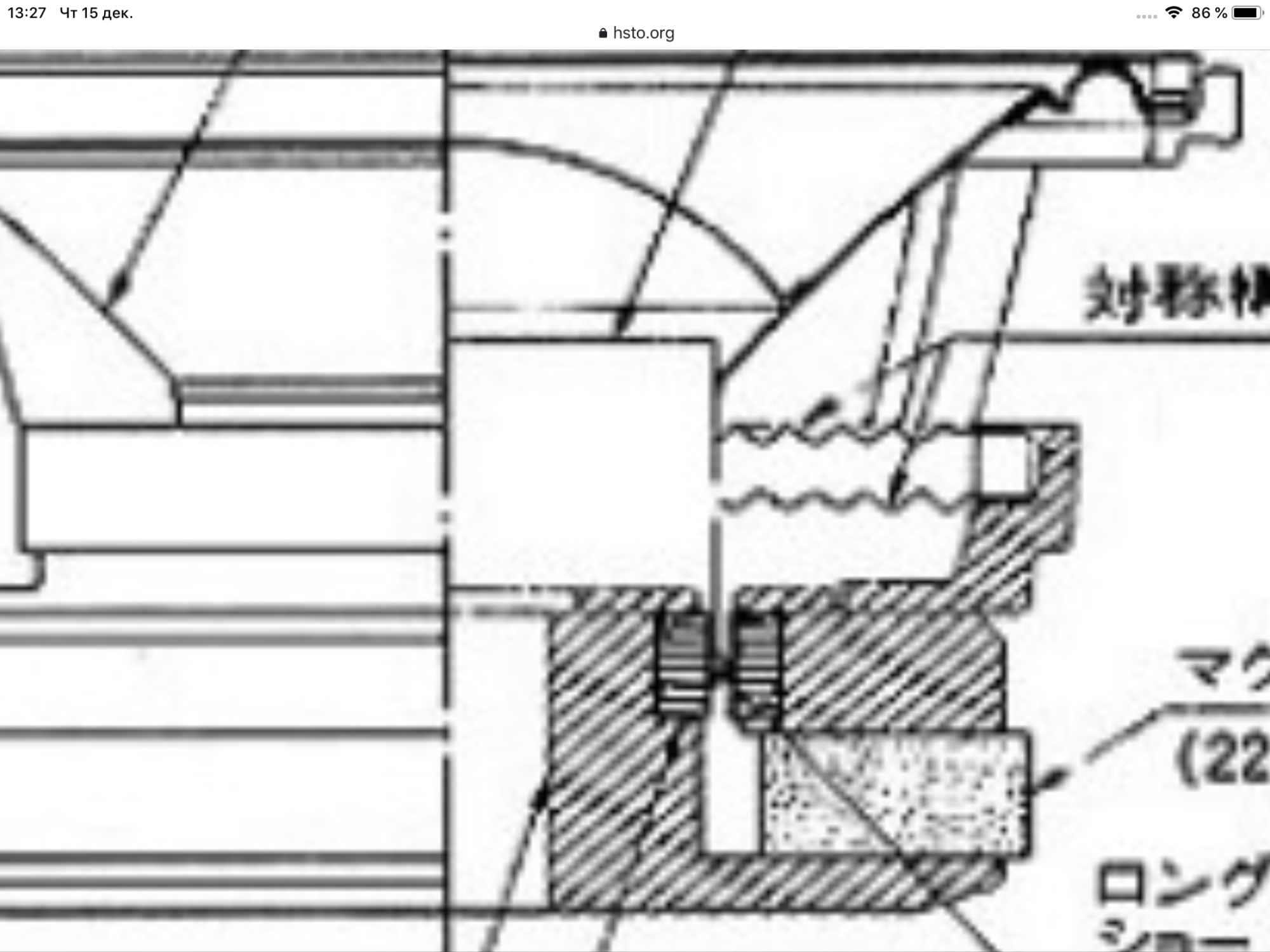

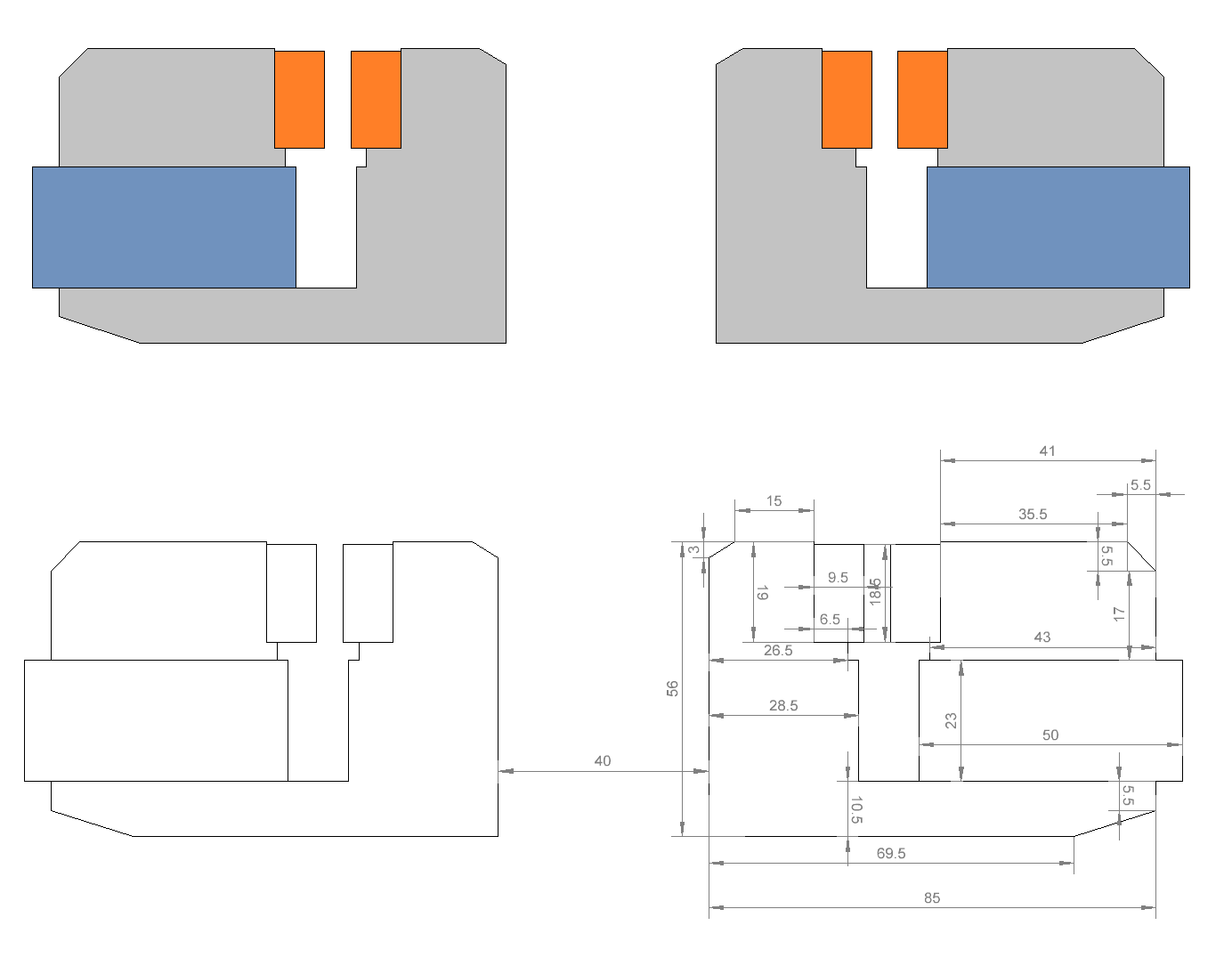

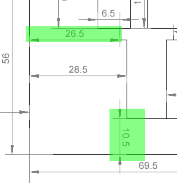

Начертил по картинке данную МС. Очень примерно.
Забыл указать ширину зазора, она выходит 5 мм, но повторюсь чертеж примерный.
Точно указаны только размеры магнита.
это сам диф или вся подвижка в сборе?
скорее всего подвижка без катушки или сама катушка

Зазор у данного динамика достаточно узкий. По другому быть не может для удержания индукции там. Для того и вставки с обеих сторон зазора. Катушка у динамика большая по диаметру и насколько я в курсе - намотана алюминиевой лентой в меди на ребро. Так же две ЦШ.
случаем не 99 на 102 зазор?

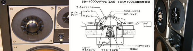

НЧ
Посмотреть вложение 51602 Посмотреть вложение 51603
И СЧ
Посмотреть вложение 51604 Посмотреть вложение 51605

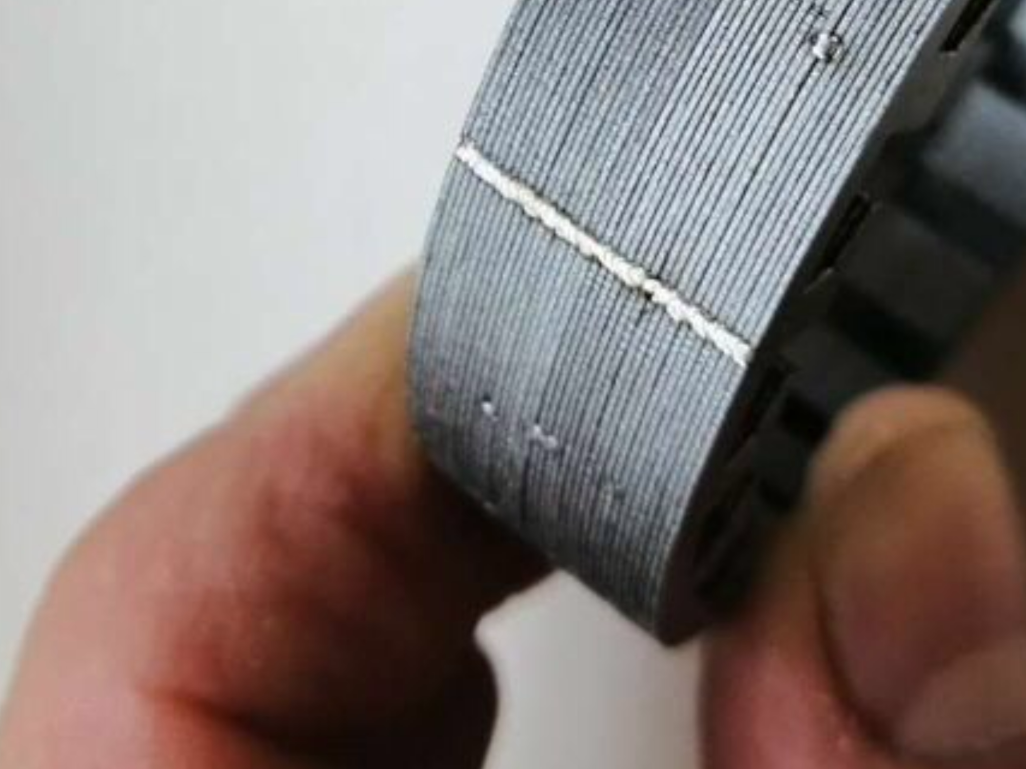

Видел описание подобных динамиков. Не вспомню техниксы или нет, но.
Там были не полнотелые железные вставки, а набор ил листов а-ля трансформатор. Купольный середник с аналогичной конструкцией МС. Видимо узкоплёночные что-то знали, но позже забыли или забили.
Про них же и читал, как оказалось.
Достаточно сложная в изготовлении МС. Наборные полюса прижимаются пластинами к керну и фланцу.

В любом случае, как только в магнитной цепи материал укладывают слоями в пакет - это борьба с токами фуко.
Ну в упомянутых мной Диатонах кольца сплошные. Монолитные. Значит концентрация магнитного поля в зазоре.
Эффективный способ борьбы с вихревыми токами в узком зазоре.

Там же на чистом японском написано высота катушки 6 мм при фланце 20. Про намотку Игорь писал выше.
