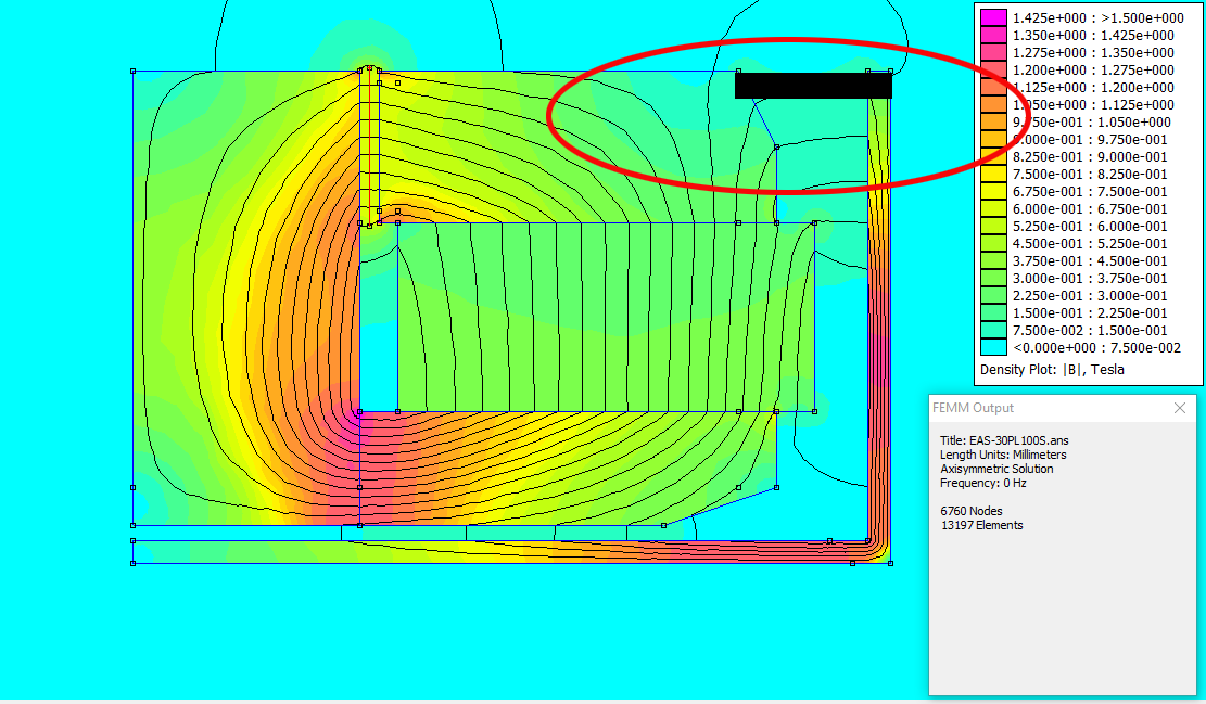

Если он замыкается на фланец, - то ещё и поле в зазор усиливает.

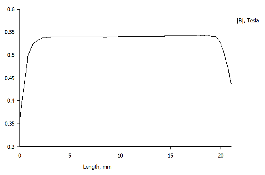

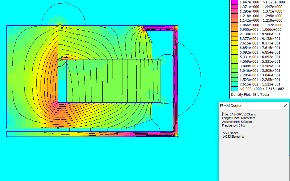

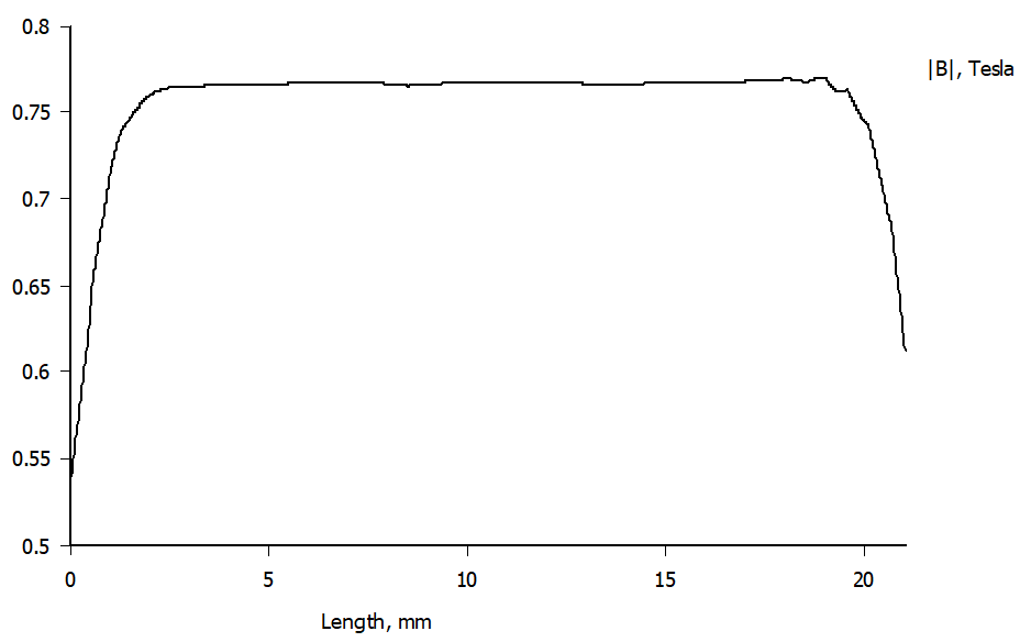

Если уже тема пошла в сторону магнитной цепи, то так, на уровне любителя, топорно можно сказать набросал модельку:
магнитный зазор 2.5мм, высота магнитного зазора 20мм, отверстие в керне 40мм, магнит 25БА170 220х110х25, материал магнитопровода Сталь 3
Среднее значение индукции в зазоре 0.76Тл
А вот если применить экран так же из Сталь 3, толщина 3мм:
Индукция уже 0.627Тл, получается что наличие экрана такое себе решение.
P.S при таком сечении керна, 220-ый магнит в месте стыка с фланцем даёт индукцию в железе 1.3Тл, с таким подходом ассортимент материала для керна и магнитопровода в целом становится безкрайним, от Сталь 3 и до 45ХГ*** с непроизносимыми маркировками.
Ой ой, в дюймах мерил! Всё исправил

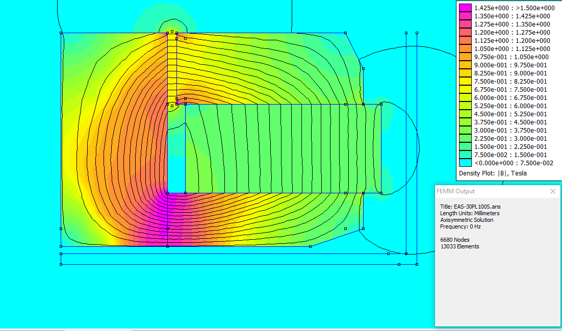

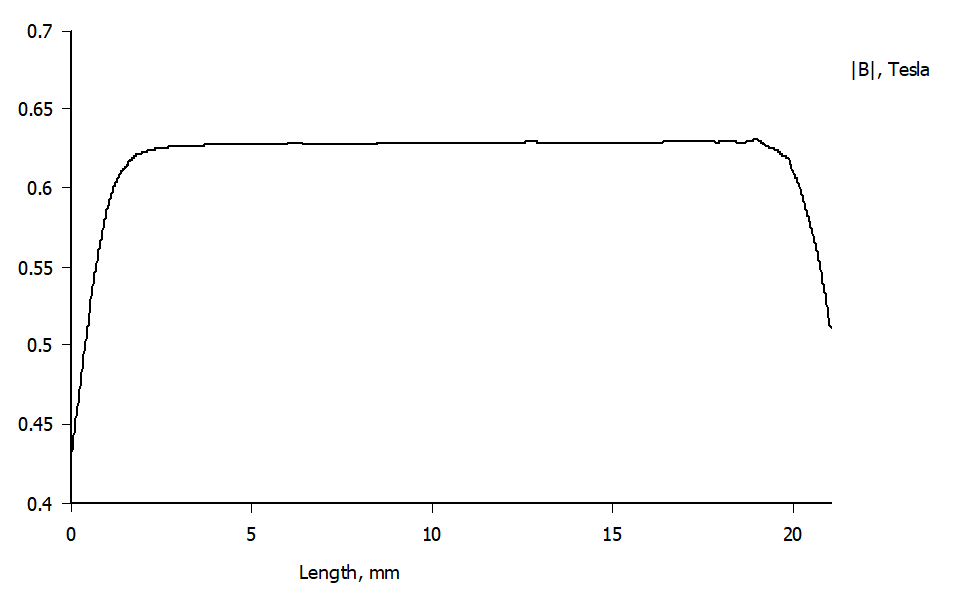

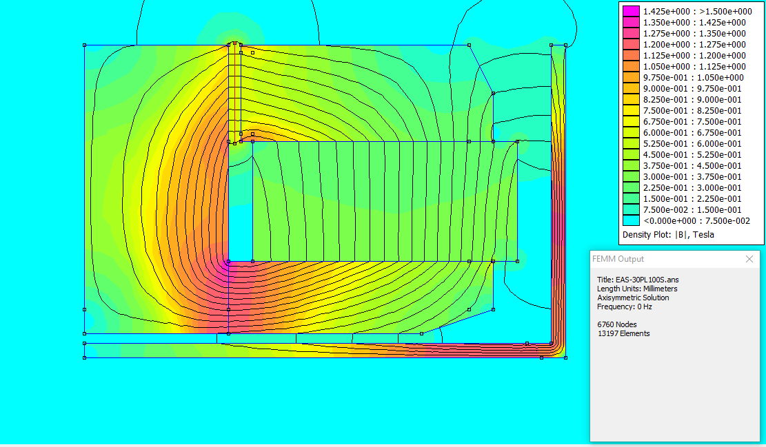

Вы экранчик не замкнули на нижний фланец.
223a8e52-08de-4dfe-9335-503a252f0ad1-png.51887
не вижу в каком месте его замкнуть нужно
Приведенный вами в пример динамик-он с алюминиевой корзиной скорее всего. Здесь-это просто экран. Разговор шел про динамик "по-проще". Т.е. если корзина была металлическая. Посмотрите, что это даст. Я уже не в чем в этой жизни не уверен....

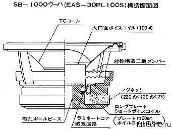

Примерно набросал параметры динамика Technics EAS-30PL100S
Заявлено:
Частотная характеристика: 25 - 2000 Гц
Чувствительность: 93 дБ/м
Эффективный диаметр конуса: 246 мм
Эффективная масса вибрационной системы: 53,4 г
Номинальная мощность: 60 Вт
Сопротивление по постоянному току: 5,3 Ом
Резонансная частота: 18 Гц (±2 Гц)
Полная добротность: 0,35
Плотность магнитного потока: 6500 Гс
