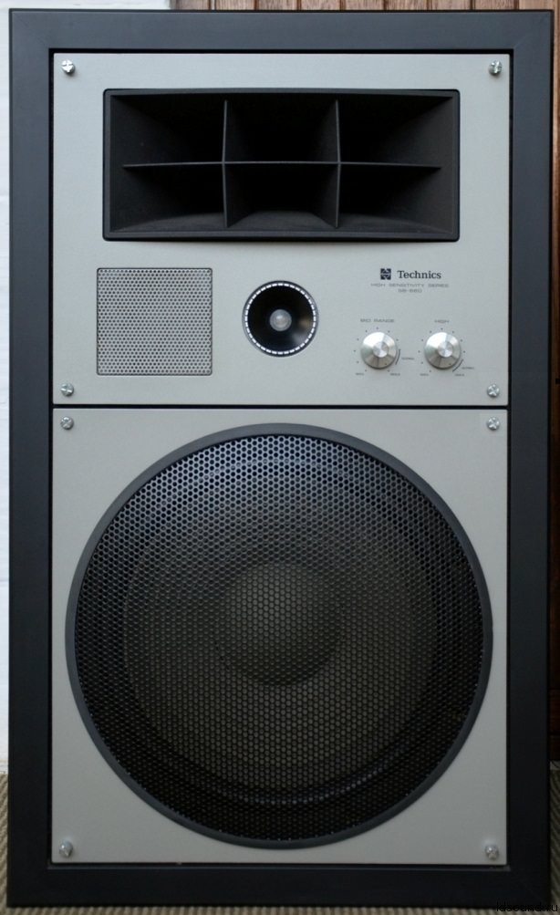

Technics_SB660-ldsound.ru-3.jpgПроизводитель: Япония, 1974. Technics SB-660
Технические характеристики:
3-х полосная АС с фазоинвертором
Диапазон воспроизводимых частот: 30 – 20000 Гц
Чувствительность: 95 дБ/Вт/м
Сопротивление: 8 Ом
Максимальная выходная мощность: 50 Вт
Используемые динамики
НЧ: модель EAS-30PL39S
СЧ: модель EAS-25HD30S
ВЧ: модель EAS-5HH40S
Частоты раздела фильтра: 1500 Гц и 7000 Гц
Габаритные размеры (ВхШхГ): 660х400х311 мм
Масса: 22,5 кг
Описание:

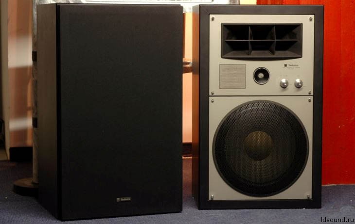

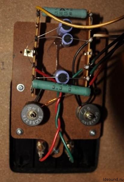

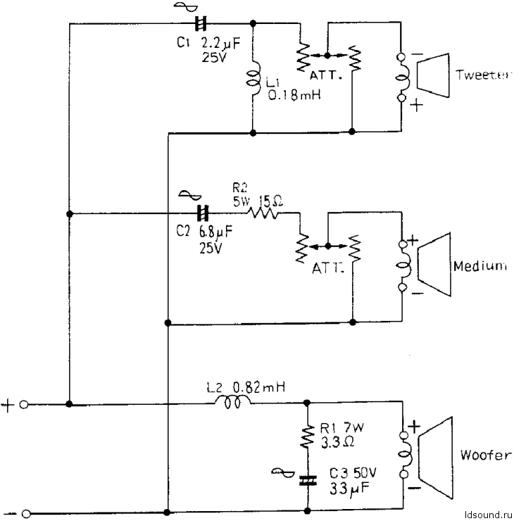

Корпус прямоугольной формы, неразборный. Изготовлен корпус из мелкозернистого ДСП. Внутри установлена распорка, по углам стыка панелей вклеены деревянные бруски. Внешне корпус окрашен черной матовой краской. Лицевая панель закрыта двумя декоративными накладками, которые закрывают все детали передней панели. На задней панели расположена клеммная колодка. К колодке изнутри крепится плата электрически фильтров. Частоты раздела 1500 Гц и 7000 Гц.

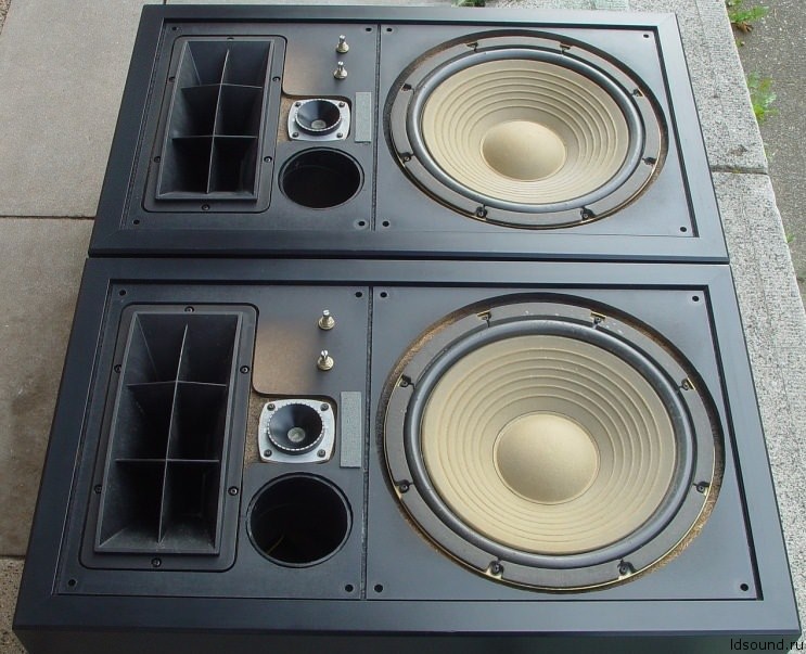

Динамики посажены заподлицо с передней панелью. Над НЧ находится ВЧ динамик, а в самом верху расположен рупор, но который нагружен СЧ динамик. Слева от ВЧ находится выход трубы фазоинвертора, справа – регуляторы средних и высоких частот. НЧ динамик диаметром 300 мм, модель EAS-30PL39S. Имеет стальную раму. Магнитная система построена на кольцевом ферритовом магните. Диффузор конусный из бумаги. Подвес – ткань с пропиткой. СЧ динамик модель EAS-25HD30S, нагружен на алюминиевый рупор. К горловине рупора присоединен пластмассовый рассеиватель. В пропорции к площади излучения, горловина рупора аналогична динамику диаметром 250 мм. ВЧ динамик модель EAS-5HH40S имеет алюминиевую закрытую раму. Магнитная система выполнена на кольцевом ферритовом магните. Динамик так же нагружен на небольшой рупор. В пропорции к площади излучения, горловина рупора аналогична динамику диаметром 50 мм.
