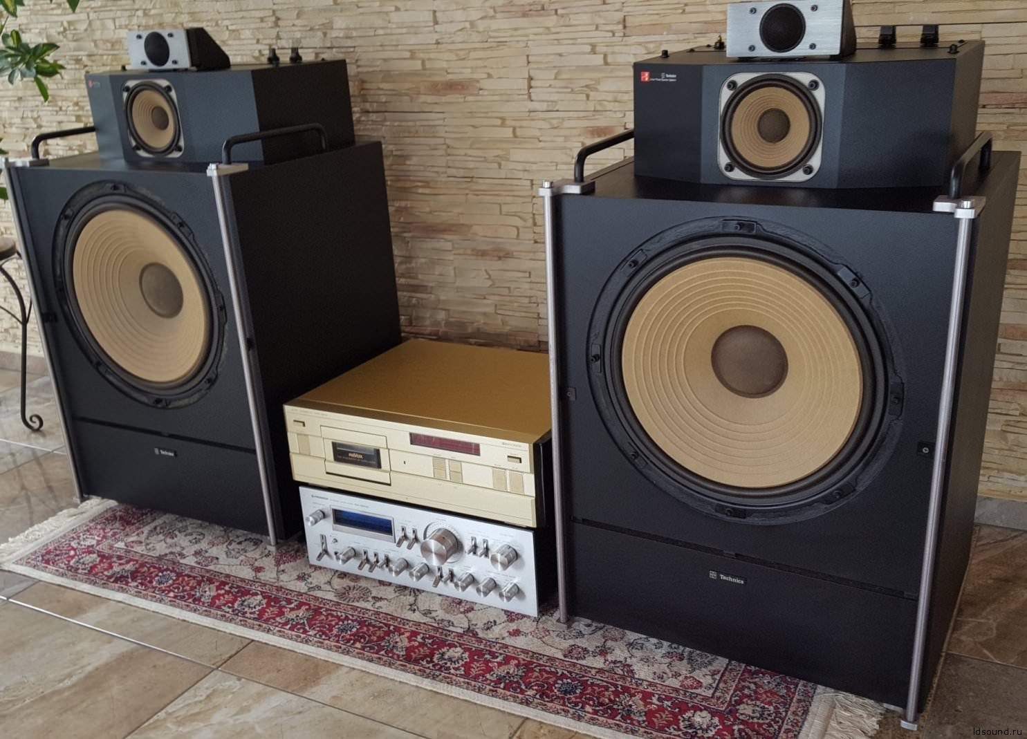

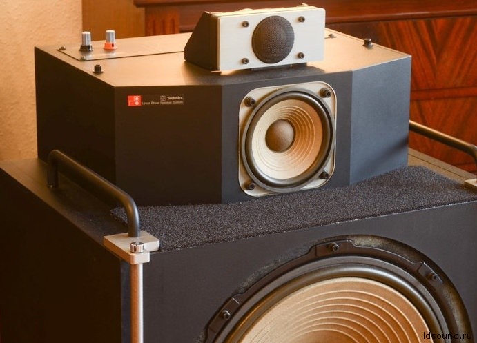

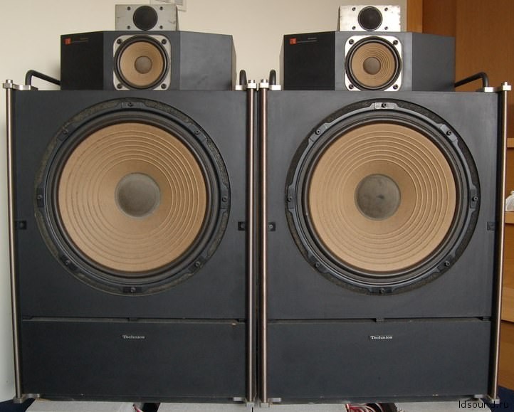

Акустика SB-7000 изготавливалась в нескольких вариантах. Technics-7 идентична SB-7000, но для продаж в Японии. В качестве фазоинвертора применен резонатор Гельмгольца. SB-7000A – вместо резонатора установлен фазоинвертор. Также существовали дизайнерские модели АС: SB-7000W (белая покраска) и SB-7000MP (отделка палисандр). Конструктивно состоит из двух блоков: НЧ и СЧ, сверху которого установлен ВЧ динамик.
Technics SB-7000 была разработана на основе теории линейности фаз, преимущества которой реализованы в ее конструкции и дизайне. Громкоговорители расположены не на одной оси, а имеют оптимальное положение, точно рассчитанное в КБ «Matsushita». В результате длительных измерений при помощи сдвигового регистра стало возможным размещать в одной плоскости акустические центры излучения. Для окончательной реализации преимущества фазовой линейности следует произвести точную настройку акустических систем путем регулировки положения и угла наклона динамиков относительно друг друга и относительно слушателя.
