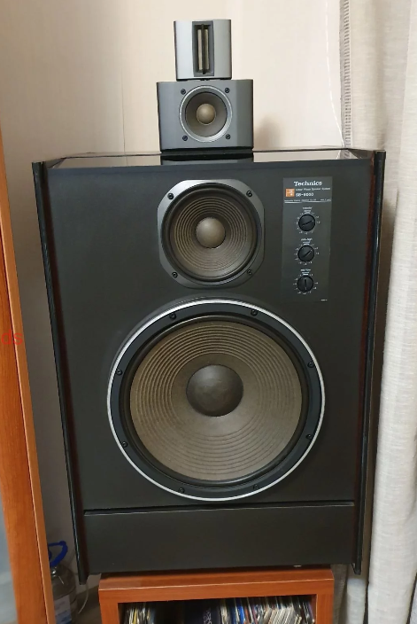

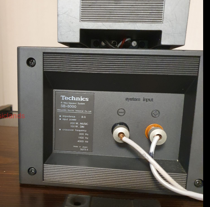

4-х полосная, фазолинейная, фазоинвертоная
НЧ:36cm конический
НСЧ:16cm конический
ВСЧ :8cm конический
ВЧ:ленточный
Частота 30Hz~125kHz
Сопротивление 8Ω
Чувствительность 93dB/W/m
Допустимая мощность
200W(MUSIC)、100W(DIN RMS)
Раздел частот 300Hz、1100Hz、4000Hz
Использование тепловых реле
Размеры
ш530×в1000×г437mm
Вес одной колонки без 46kг

Этому 8000-ку явно мешает мидбас. Соотношение динамиков явно в пользу 3-полосного варианта, басовик такой конструкции дотянет до 700 гц, дальше подберет средник 10-см. Разве что из соображений важности втулить туда ненужную мычалку на 7-8 дюймов, отыграть малозначащий кусок звука и этим вдобавок развалить всё звучание на куски.
ВЧ у данных АС не ленточник, а изодинамик. Магнитная система формирует зазор при помощи железных направляющих (магнитопровода), а не двухшеренгой из 6 плоских магнитов. Мне приносили такую, с просбой починить, но вскрытие показало наличие мембраны, а не лент. Причем, две ленты вполне можно было инсталлировать, а согласующий транс разместить снаружи. Но, тогда нужной чувствительности в 95Дб не получилось бы, да и вторую (целую) пищалку как то ломать смысла не имеет.

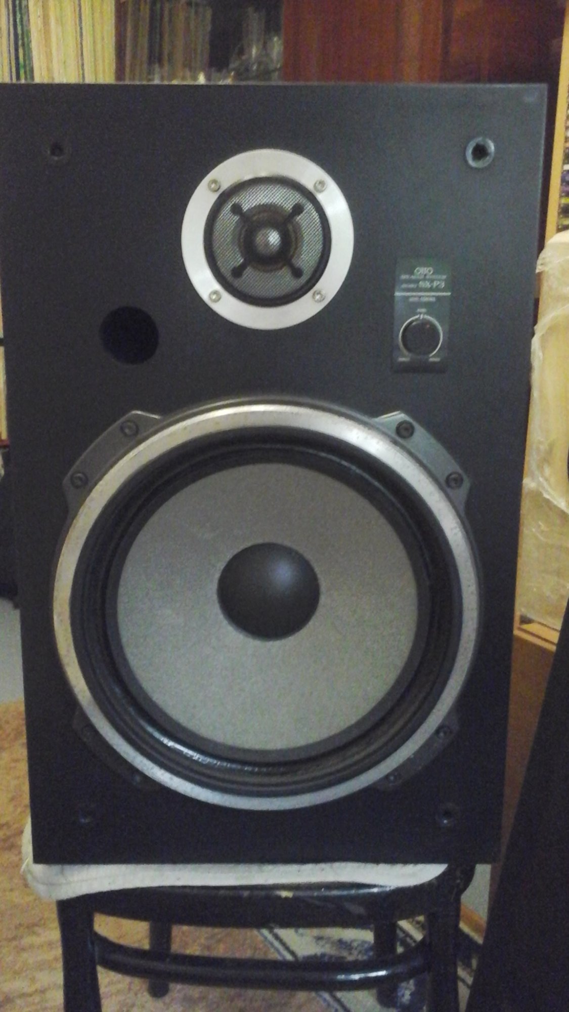

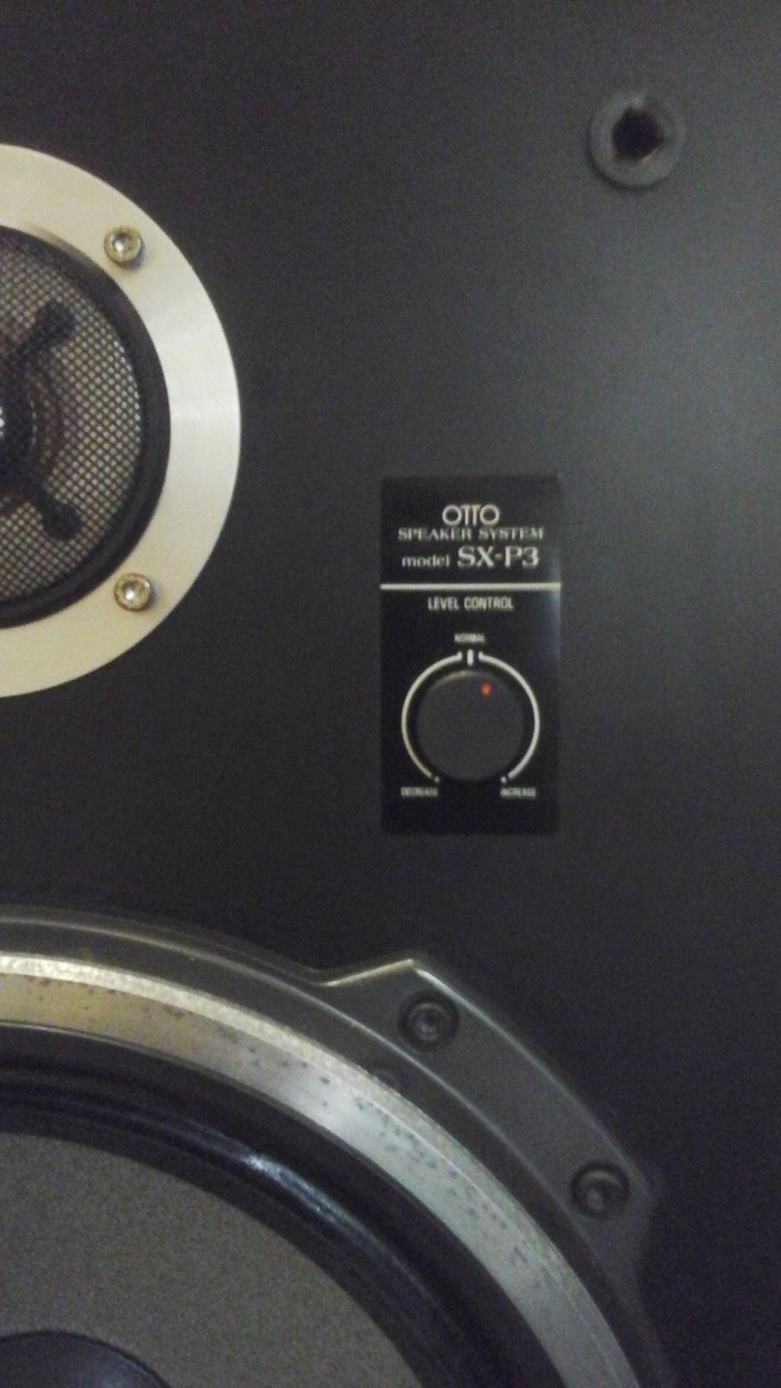

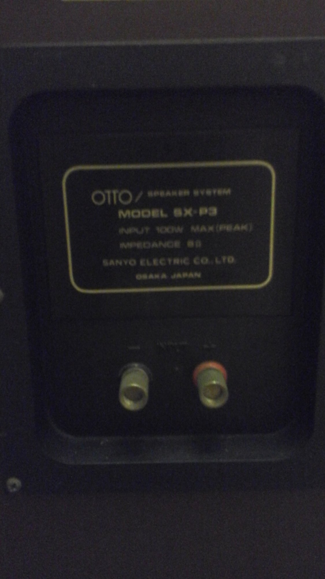

Сколько слышал всякой японской акустики, ни разу не помню, чтобы звук схватил за душу с первых нот. Особенно страшные впечатления от недавно предоставленных ОТТО SX-P3 , за которые битва шла на аукционе. Когда послушал и измерил- в ужас пришел, как можно это людоедство слушать и молиться на него. Пилорама чудовищная. Басовик неплох, но для двух полос совершенно не предназначен, особенно с такой высоко работающей пищалкой.

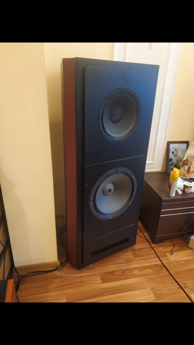

Да, скорее соглашусь с вами. Друзья у меня тоже пилят-паяют, не признают заводские системы. Строят в основном на про-компонентах. Получается, и очень неплохо. А я люблю фирменный вид, но и звук от них хочется правильный получить)))))
Фото самоделки друга, коаксиал ЖБЛ, внизу Альтек, порезан на 90 гц)))):

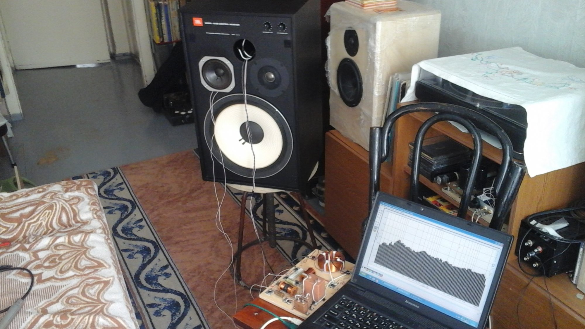

Недавняя доработка JBL 4312B увенчалась прекрасным звуком, которого изначально не было напрочь, как и стереокартины. настолько там бездарно сведено и убого . Зато динамики все- круть. Потому и получилось. Родные фильтры просто откинул, свои впаял. И все жутко довольны.

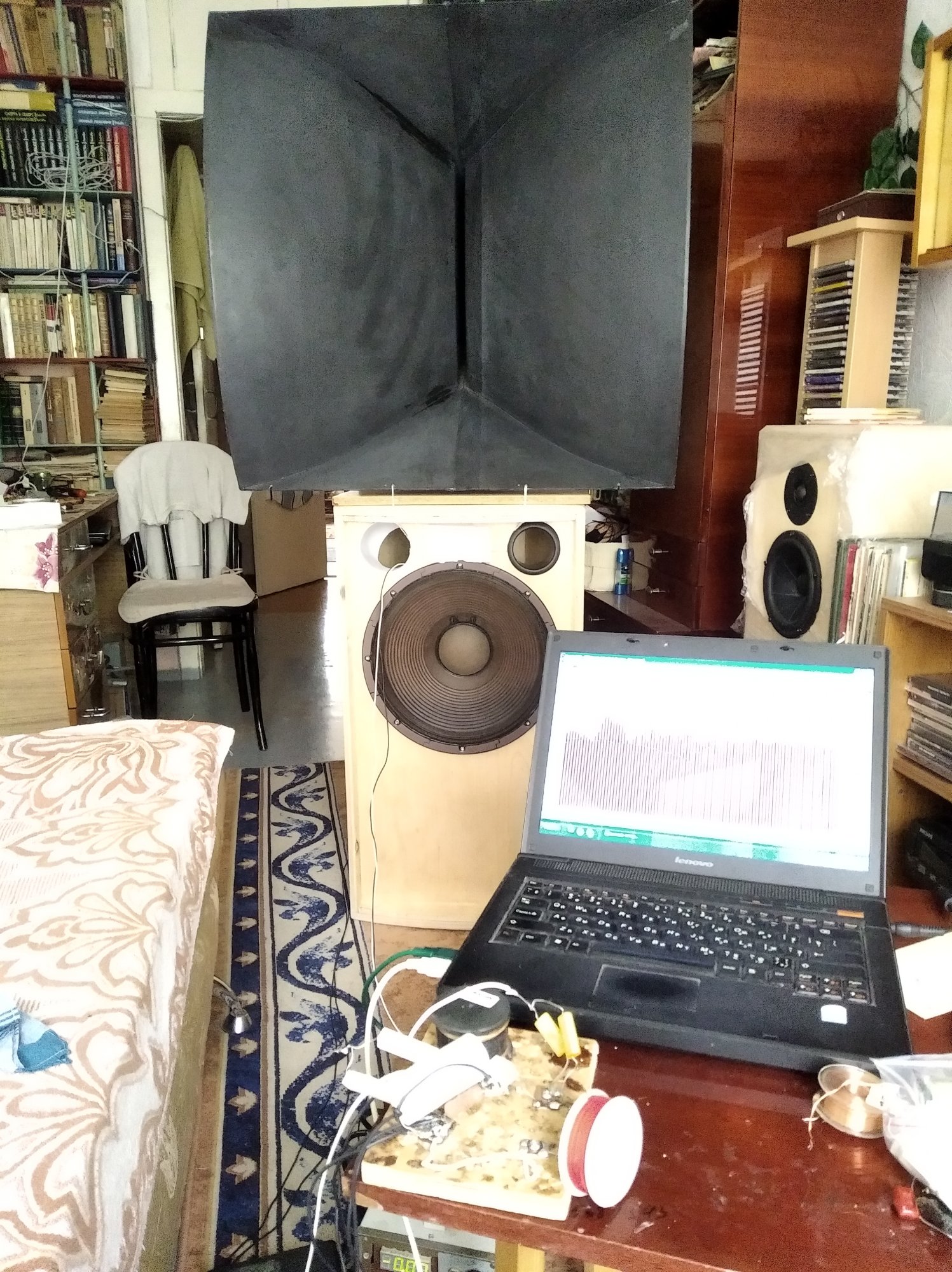

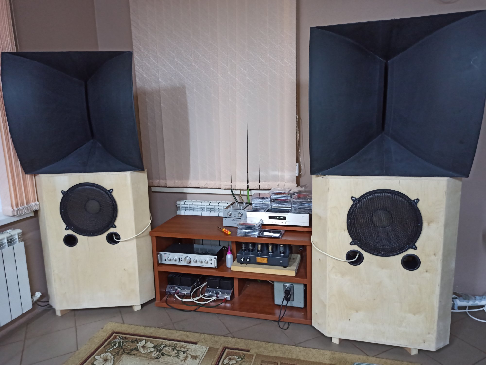

Это рупорная двухполоска на прошном Фостексе 15W200 и драйвере Бейма с рупором JBL

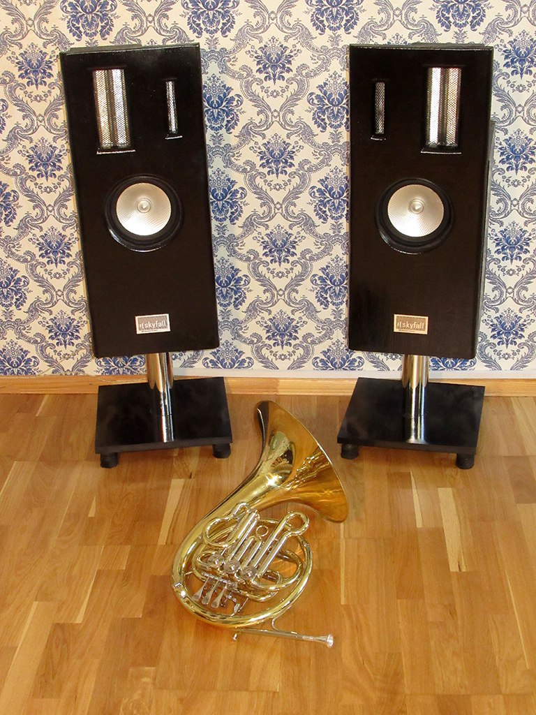

А это мои:

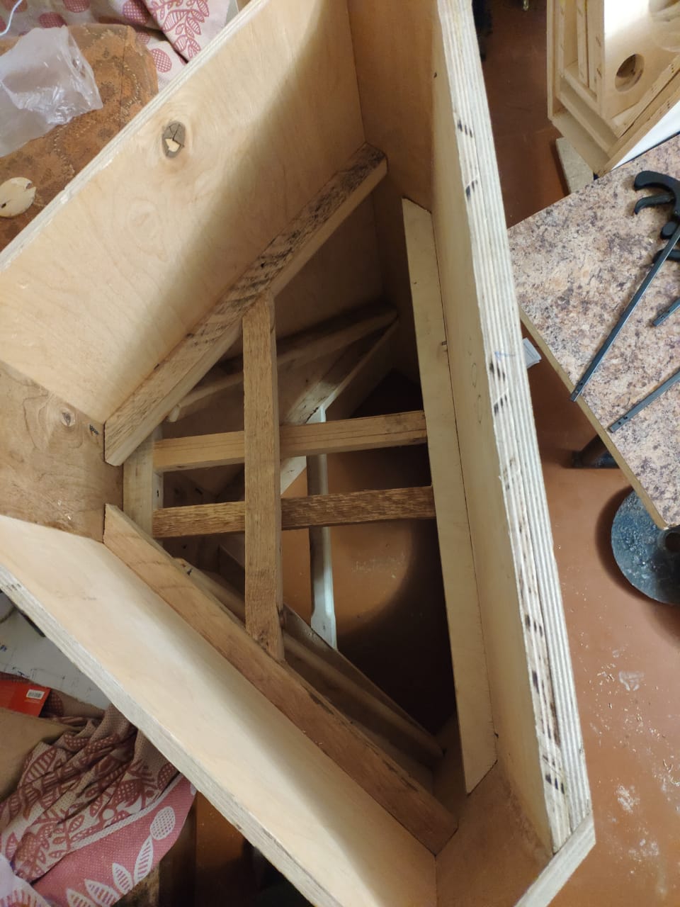

Вот что получается с одной колонкой внутри

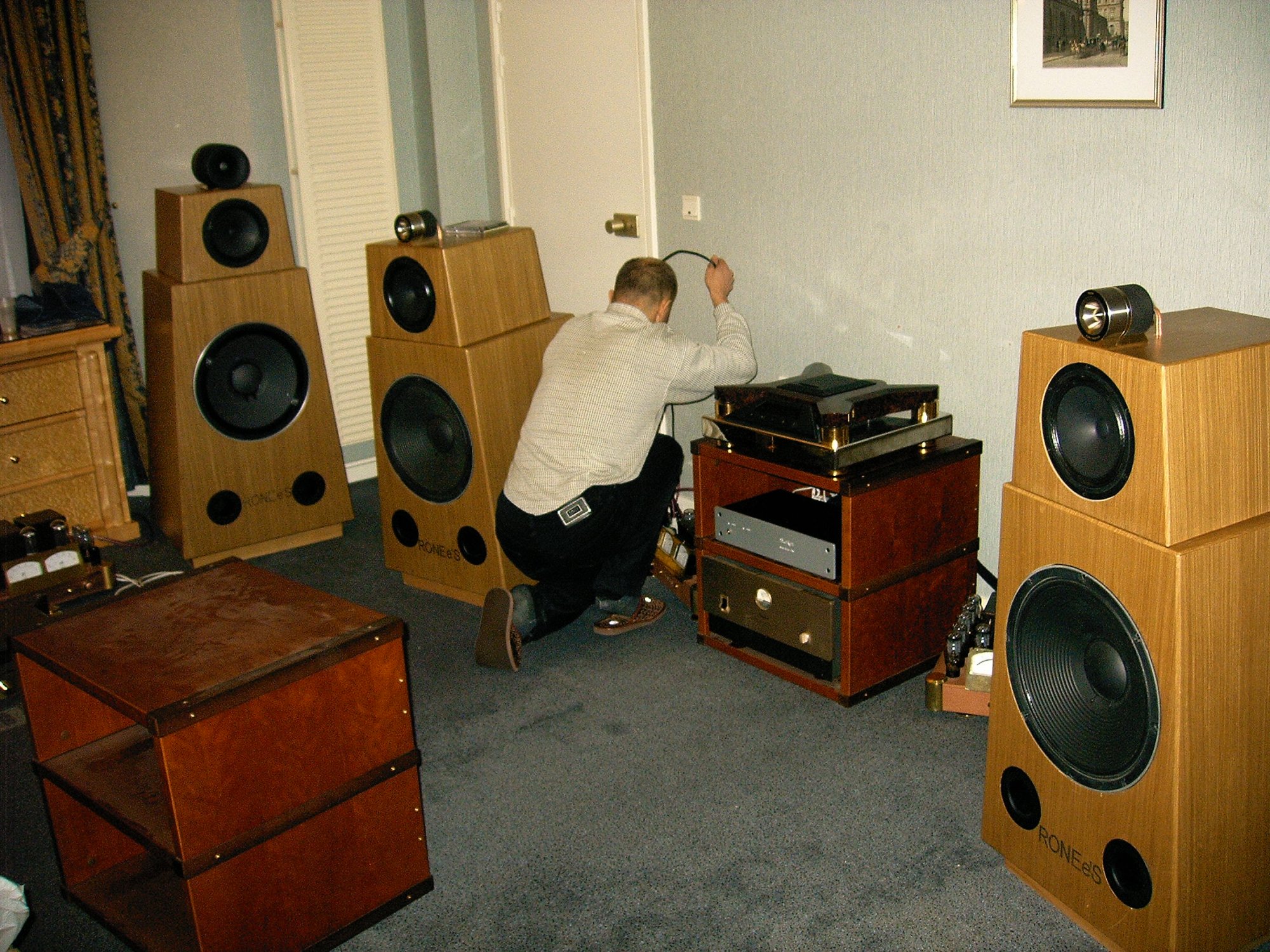

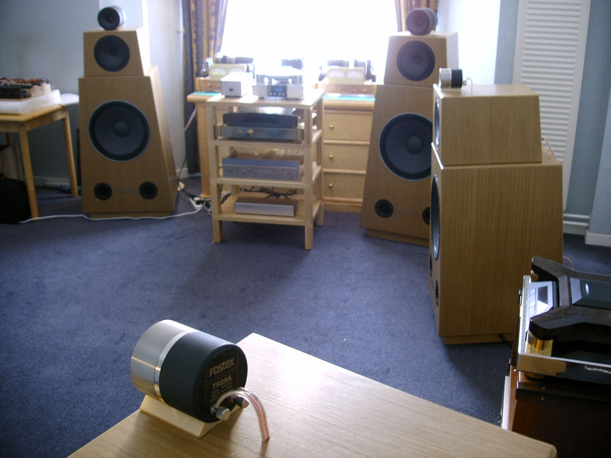

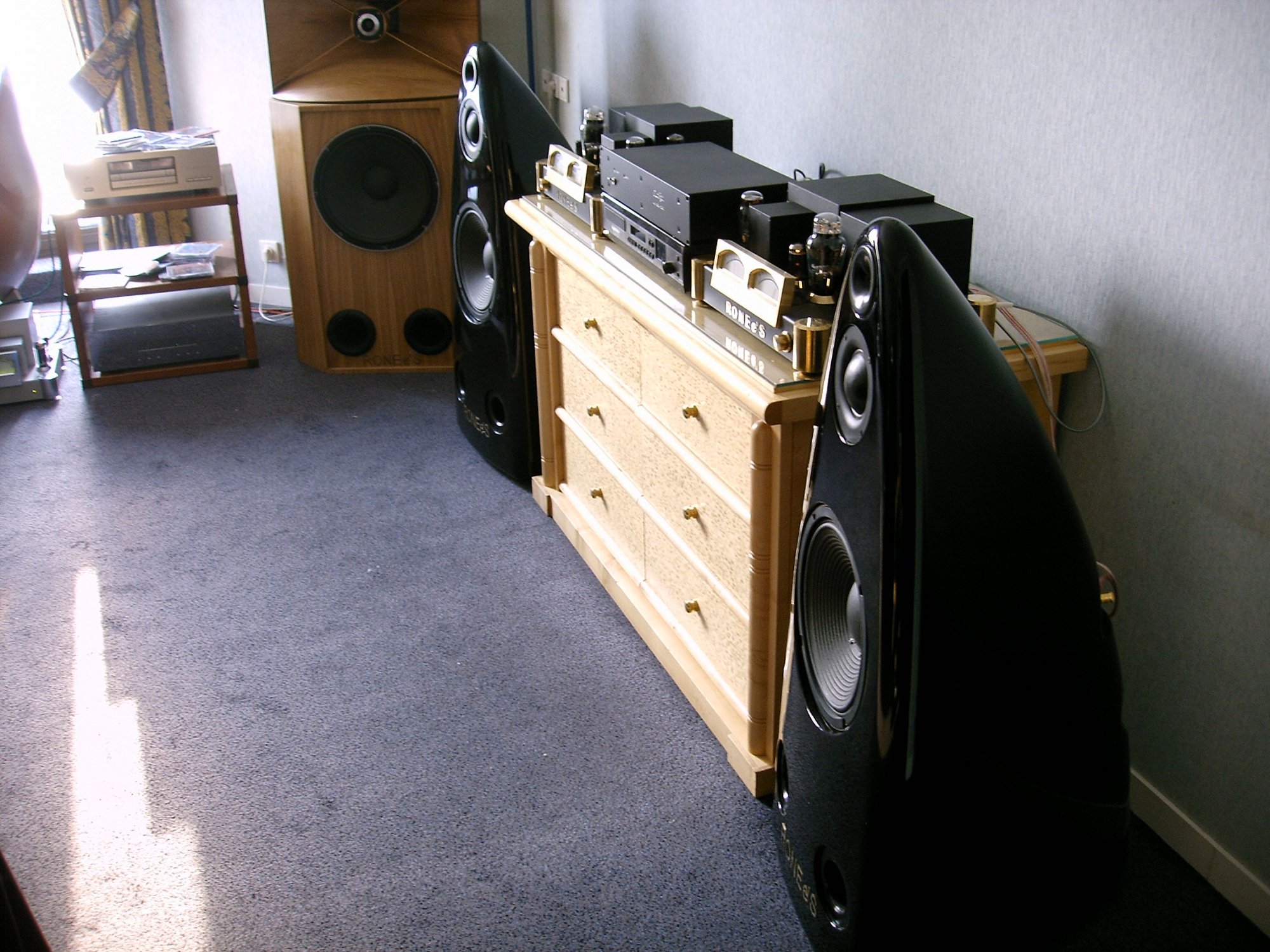

Из прошлой жизни
