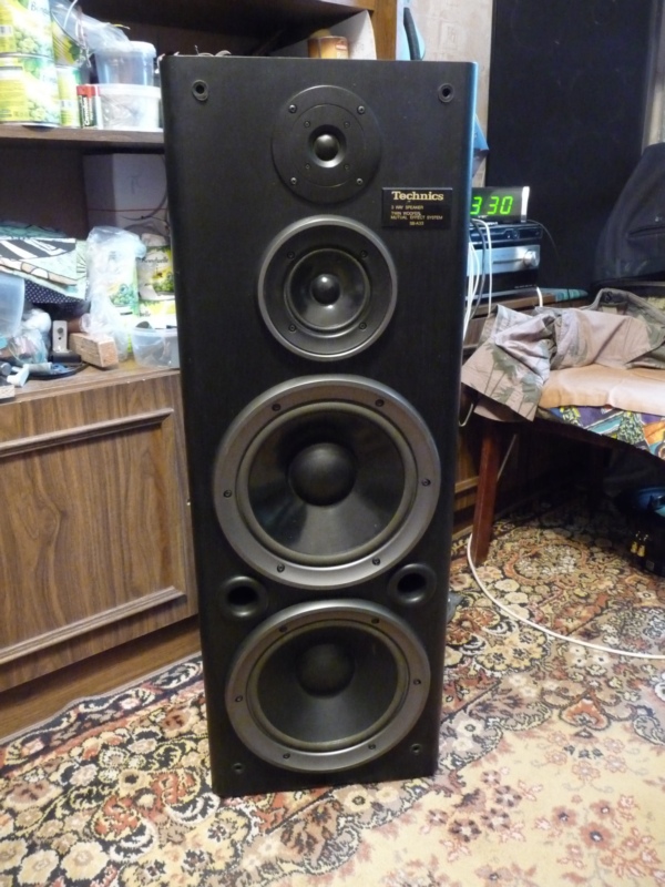

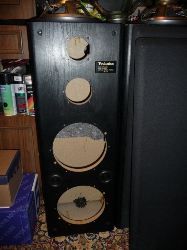

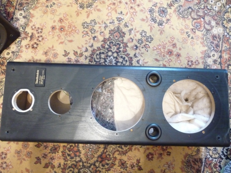

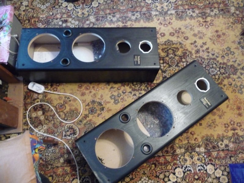

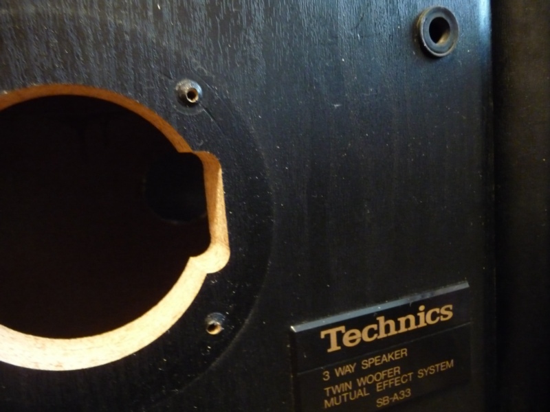

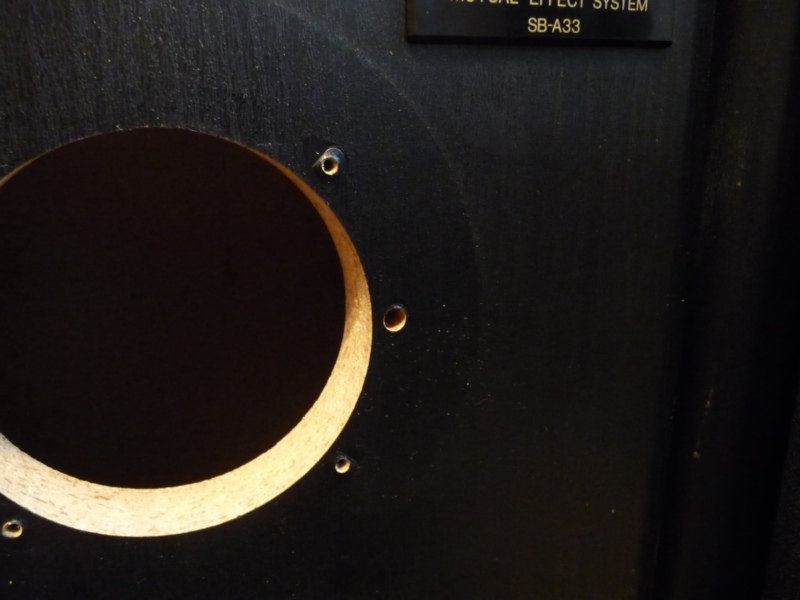

Корпуса имели нестрашные "потёртости" по углам и граням. Внешние размеры ВхШхГ = 910х320х230. Внутренние 880х290х186. Толщина передней панели 22,0 мм. Задняя утоплена на 9,0 мм. Отсюда вытекает мощной струёй то, что акустика тонкостенная!!!
Стенки изготовлены из ДСП оклеенной чёрной плёнкой, даже очень имитирующей дерево. Объём в районе 47 литров. Оформление ФИ - две трубы внутренним диаметром 29,0 мм и длиной 70,0 мм. Имеются и грили. Чёрного цвета ткань на пластиковой раме с двумя симметрично расположенными перекладинами.

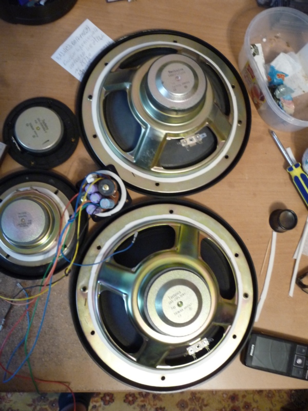

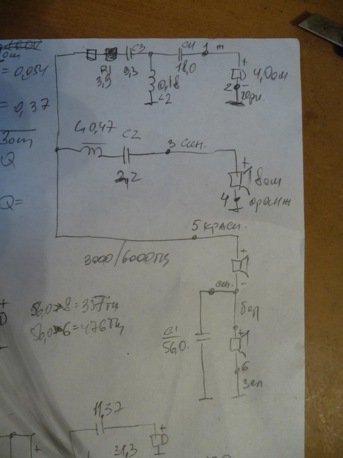

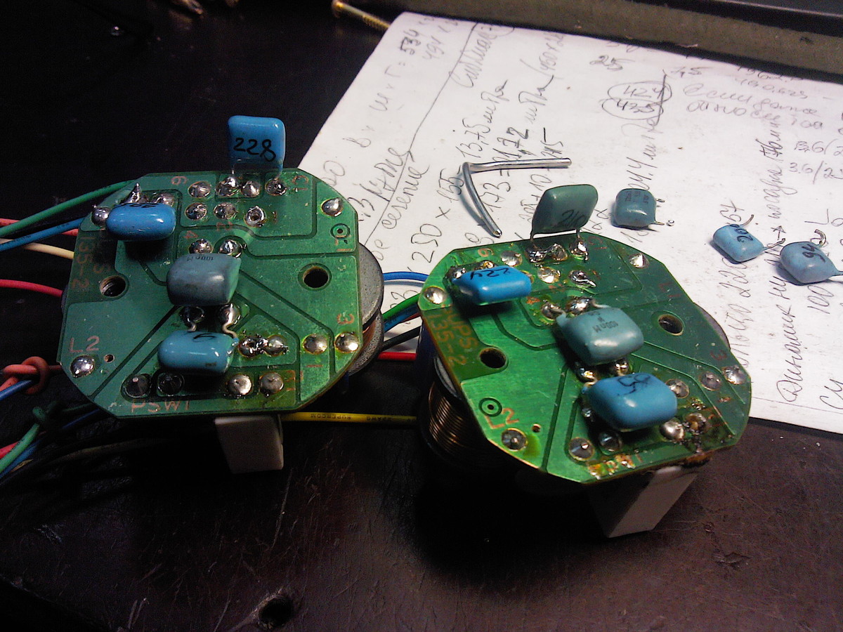

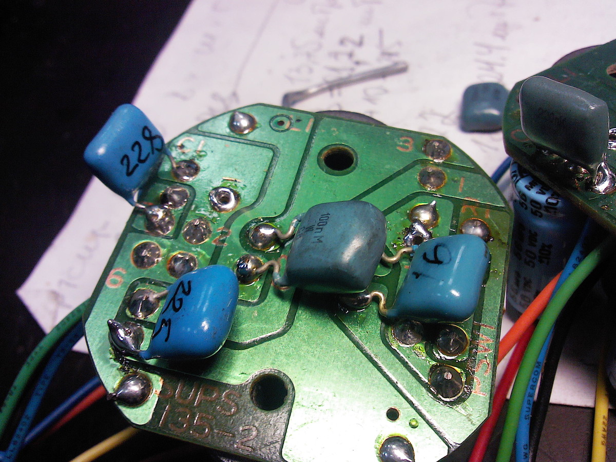

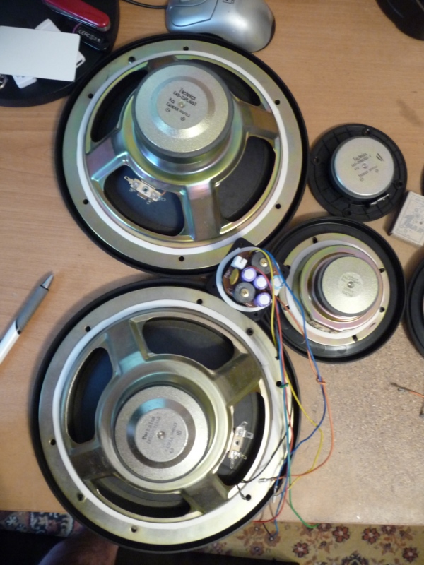

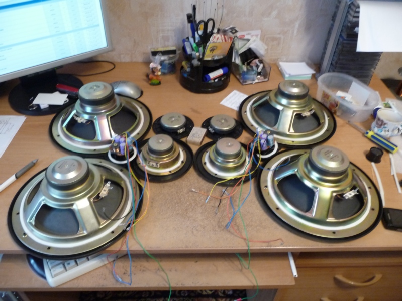

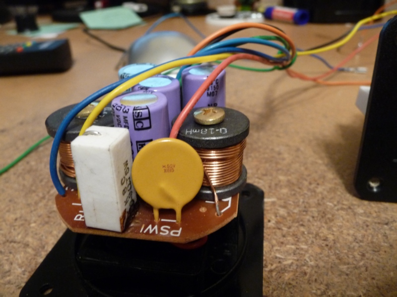

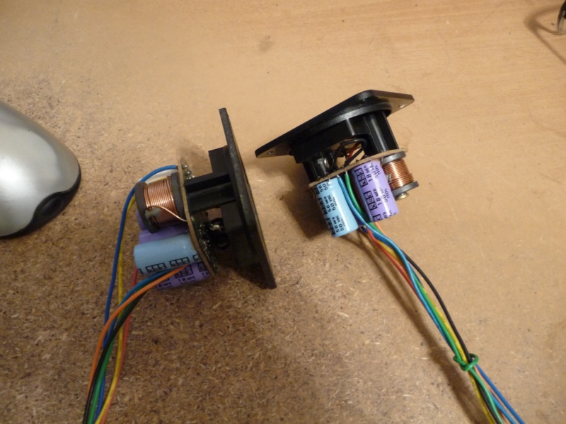

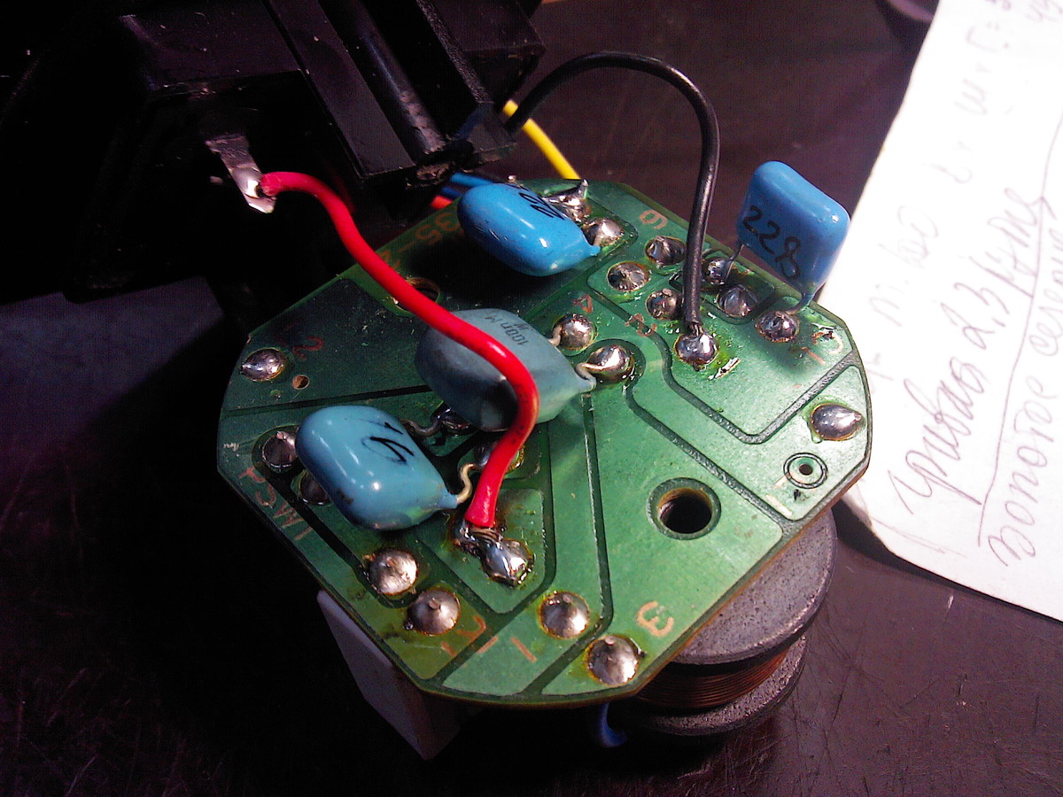

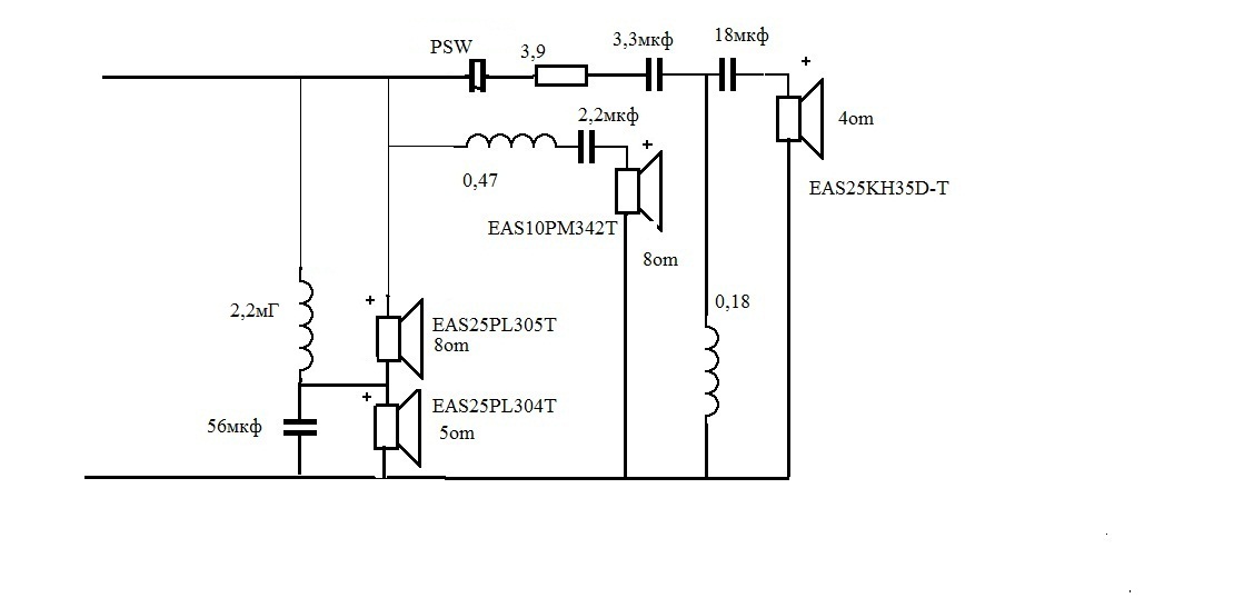

Простояли они у меня больше недели. За это время были сняты динамики, а затем терминалы на которых расположены разделительные фильтры. С них была срисована схема

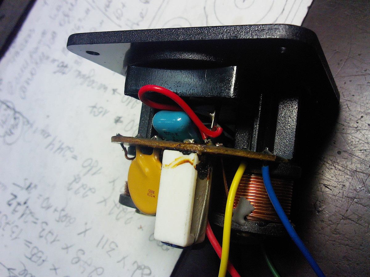

Прищепки, но довольно тугие, с большой площадью контакта. Вытащить зажатый провод не реально. Думаю 2,5 мм.кв. войдут легко.
Восстанавливаемый предохранитель на ВЧ головку. Сопротивление имеет "0".

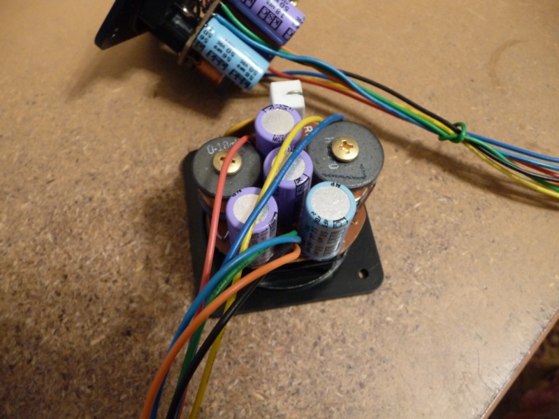

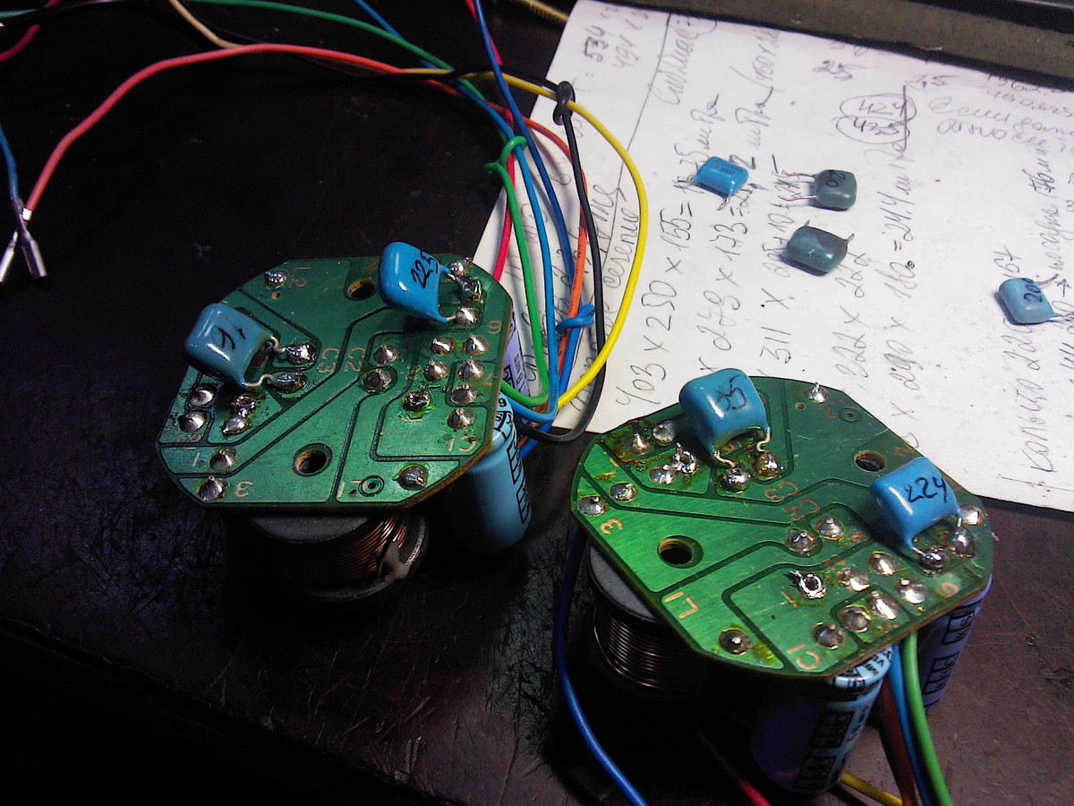

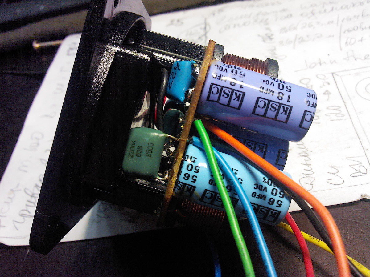

Каждый из неполярных электролитов фильтра был проверен и был зашунтирован плёночным К73-17,
IMG03486.jpg IMG03487.jpg IMG03489.jpg IMG03491.jpg IMG03492.jpg IMG03494.jpg

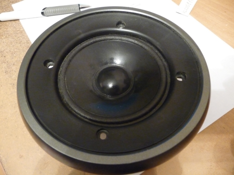

ВЧ динамики шёлк (предположительно), диаметром 1"и не выступающие за плоскость пластикового фланца.

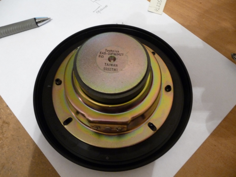

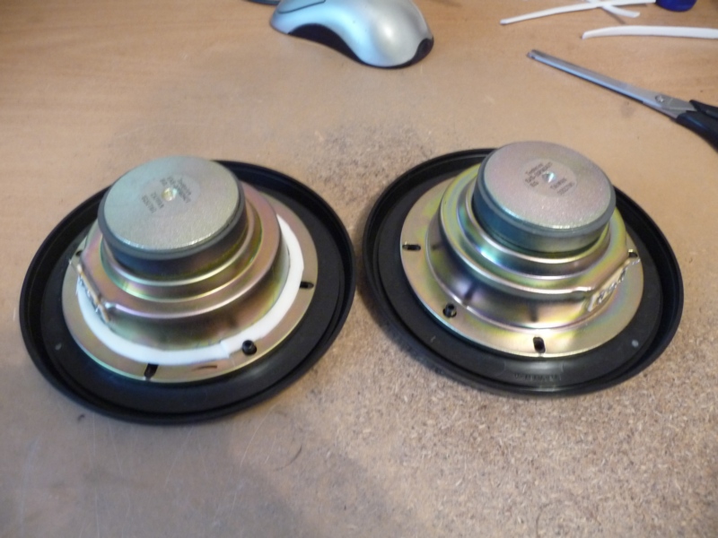

СЧ динамики бумага с тканевым подвесом и герметичной, штампованной корзиной. Диаметром в 5". Имеют пластиковые накладки

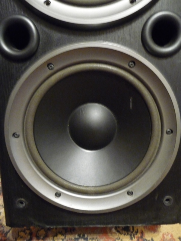

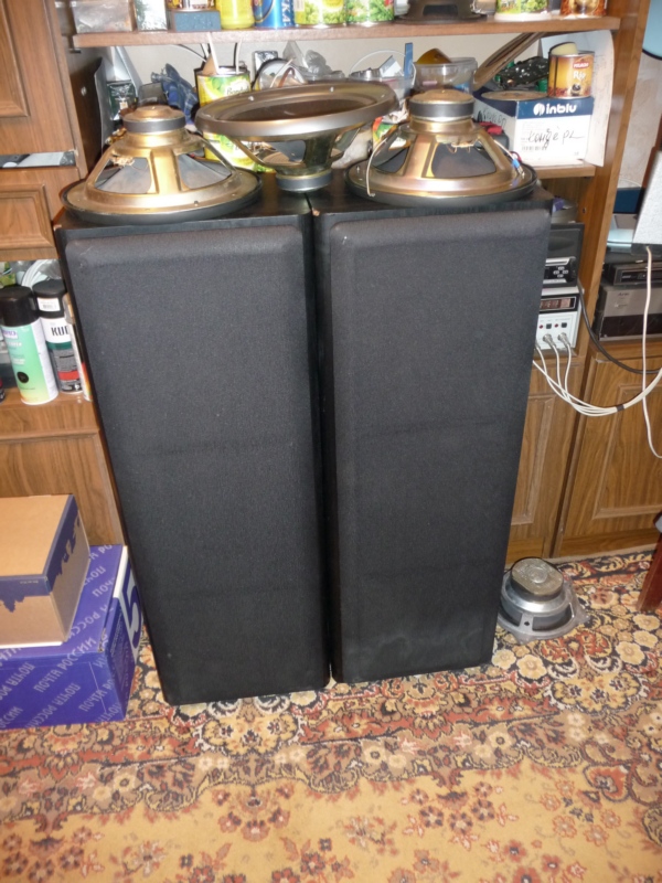

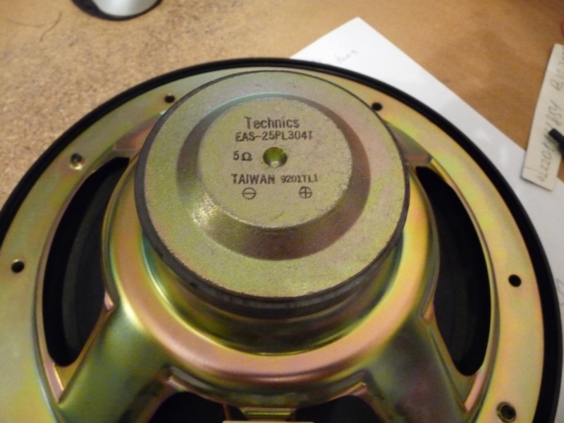

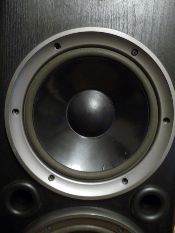

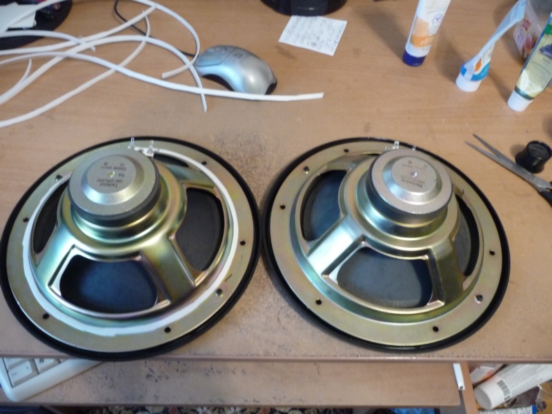

НЧ динамики диаметром в 10" имеют так же штампованную корзину с рёбрами жесткости и точно не из жести. Диффузоры бумага, колпаки бумага, Подвесы ППУ. Пластиковые накладки

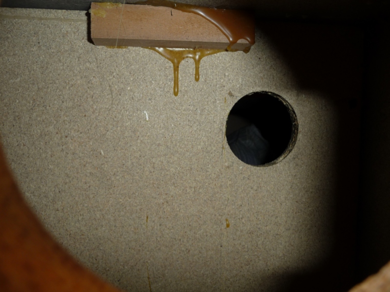

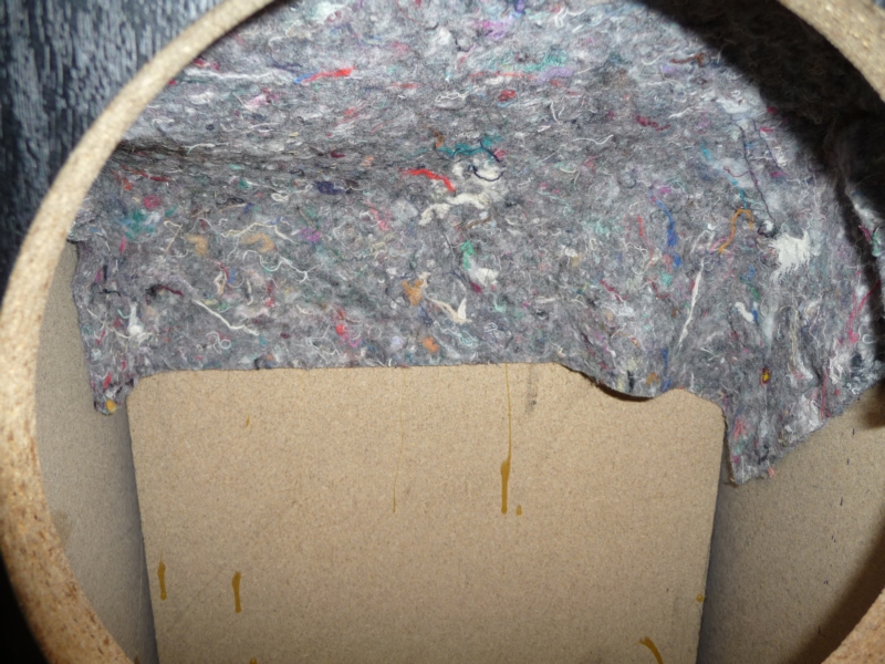

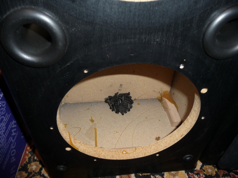

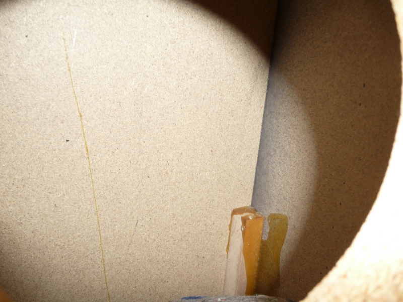

Корпуса пусты как бубны
Все панели склеены встык. Где есть чурочки вклеенные для прочности
А где и нет вовсе

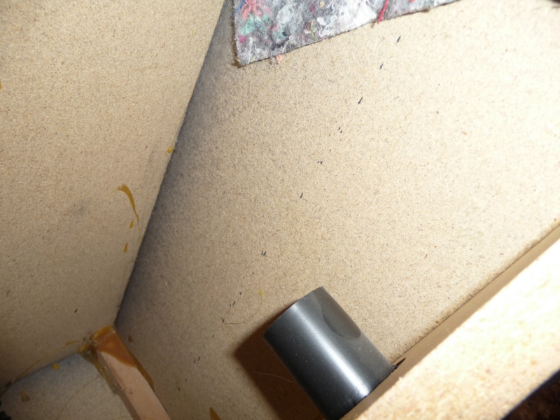

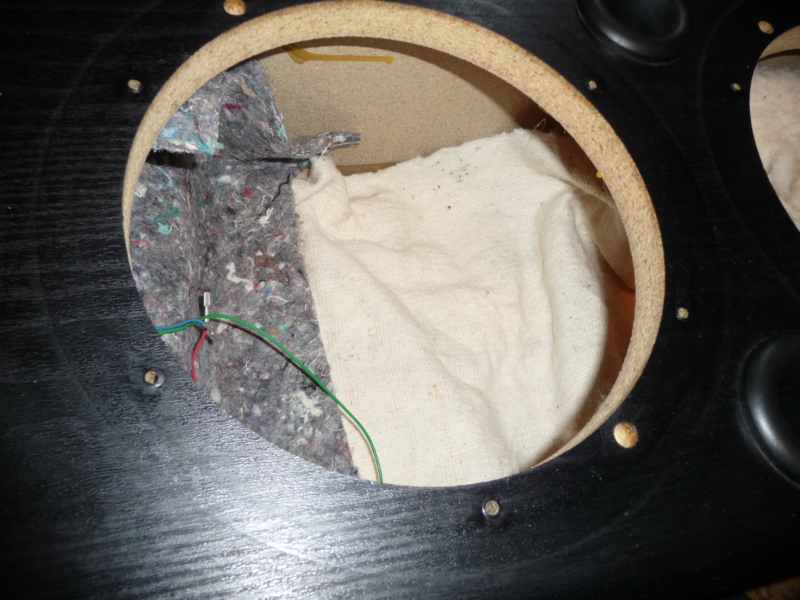

Из звукопоглотителя, только перегородка из куска ватина приклеенная под некоторым углом спереди назад между панелями. Прихвачена и к боковинам.

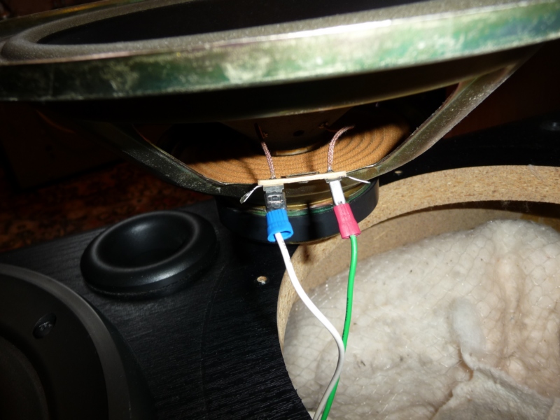

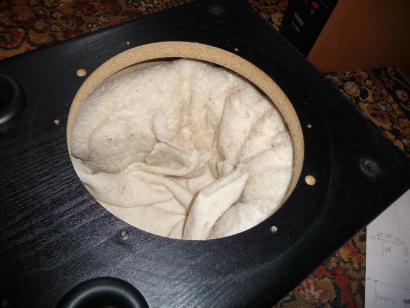

Закинул в корпуса по ватной колбасе от S-90 и на заднюю стенку по куску простроченной технической ваты.
Так как в дополнение к отсутствующему хоть в каком-то количестве зв.поглотителю, ещё отсутствовали и уплотнения между динамиками и фронтальной панелью на всех монтажных отверстиях
На корзины динамиков НЧ/СЧ были приклеены полоски пенофола

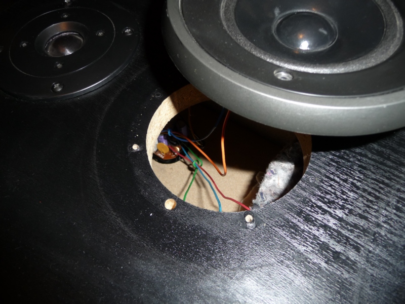

На ВЧ приклеивать не стал, так как там всё пластиковое. Уплотнение приклеил на фронтальную панель вокруг отверстия для ВЧ головки.
Весь комплект готов к установке в корпуса
Распорки, рёбра внутри корпуса устанавливать не стал. Был негативный опыт с акустикой: "Technics SB-120R / АС-40-8 "Виктория".
Уплотнение под ВЧ головку, которое пришлось приклеить на корпус АС, а не на саму пищалку как на СЧ/НЧ головки

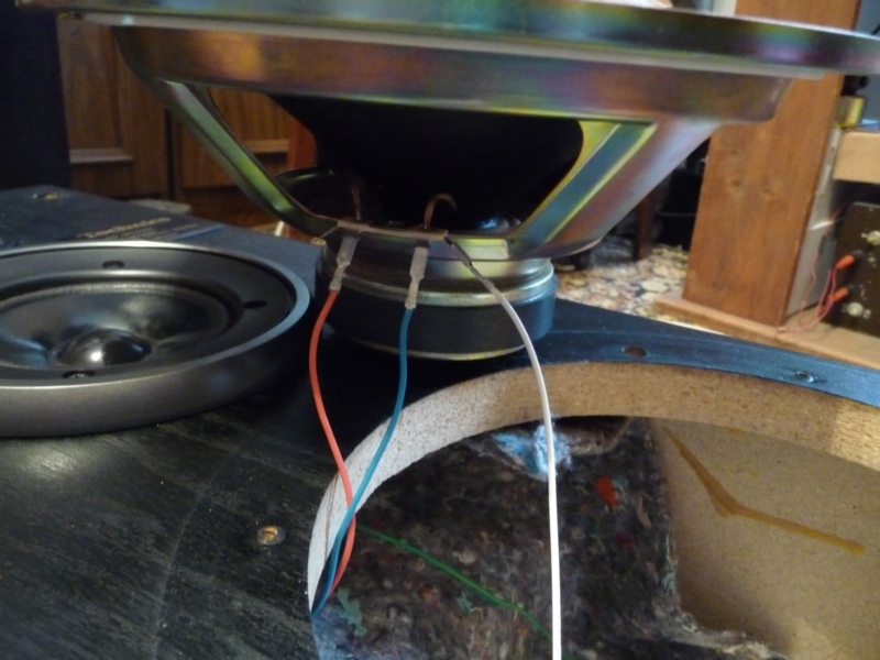

Подключаем в соответствии со схемой ВЧ головку и прикручиваем её
Затем СЧ головку
Затем верхнюю НЧ головку
Следом нижнюю
АС готова к установке

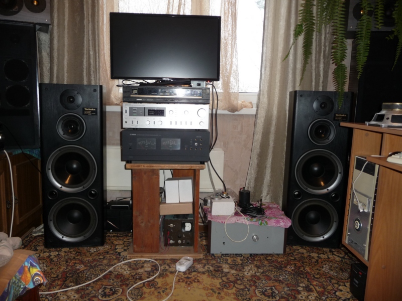

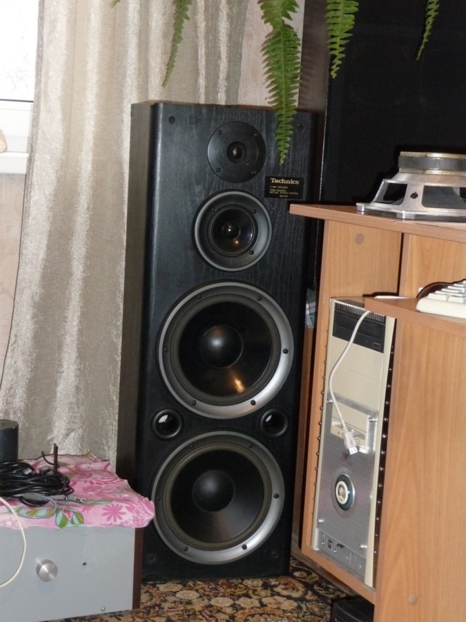

АС установлены на свои места, подключены к усилителю\

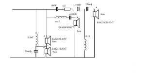

Когда данная акустика только появилась - ломанулся в сеть на поиски может быть чьего-то апгрейда в них. Нашёл только это: https://hi-fi-forum.net/forum/thread-26915.html
Где была рекомендована эта схема фильтра
