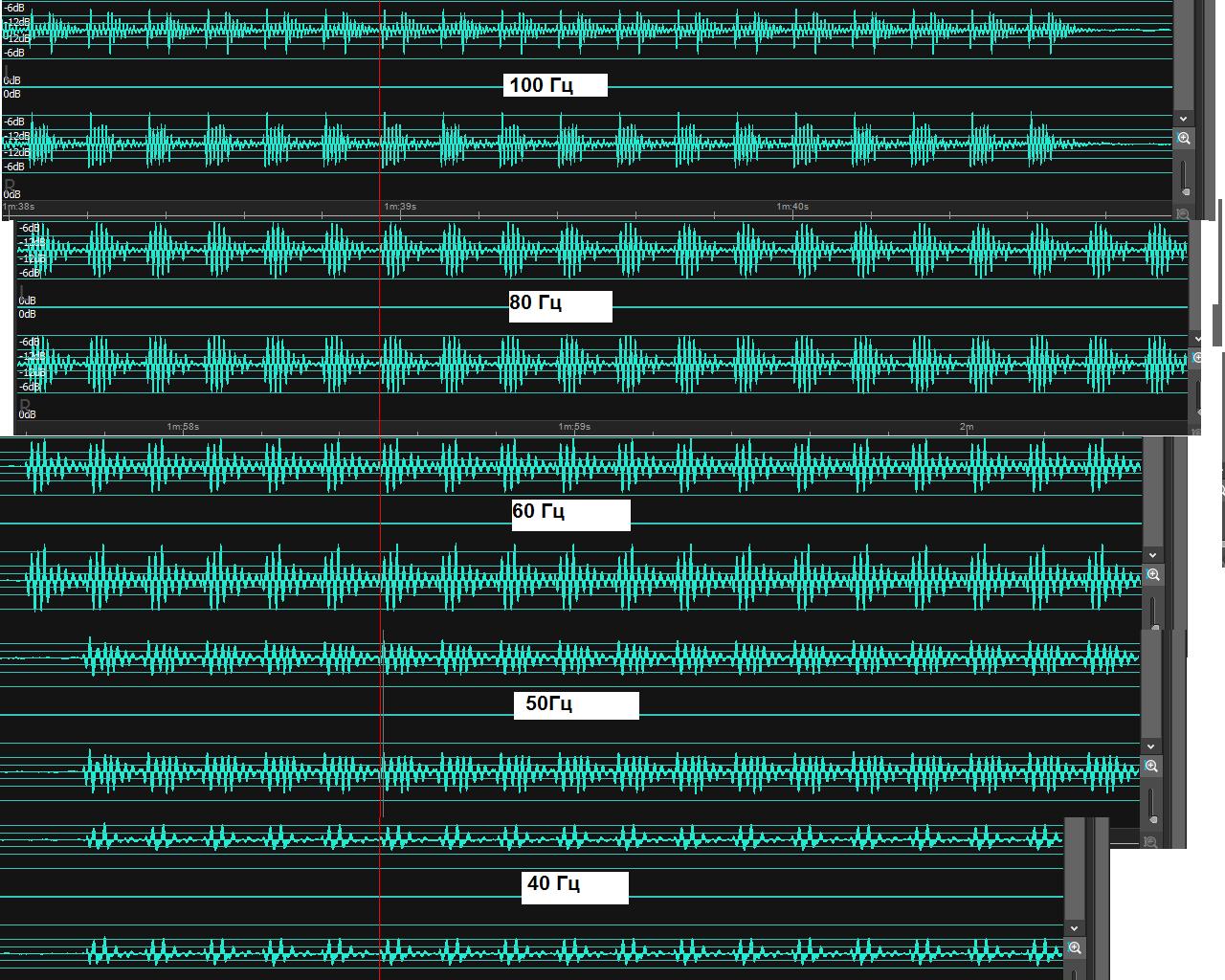

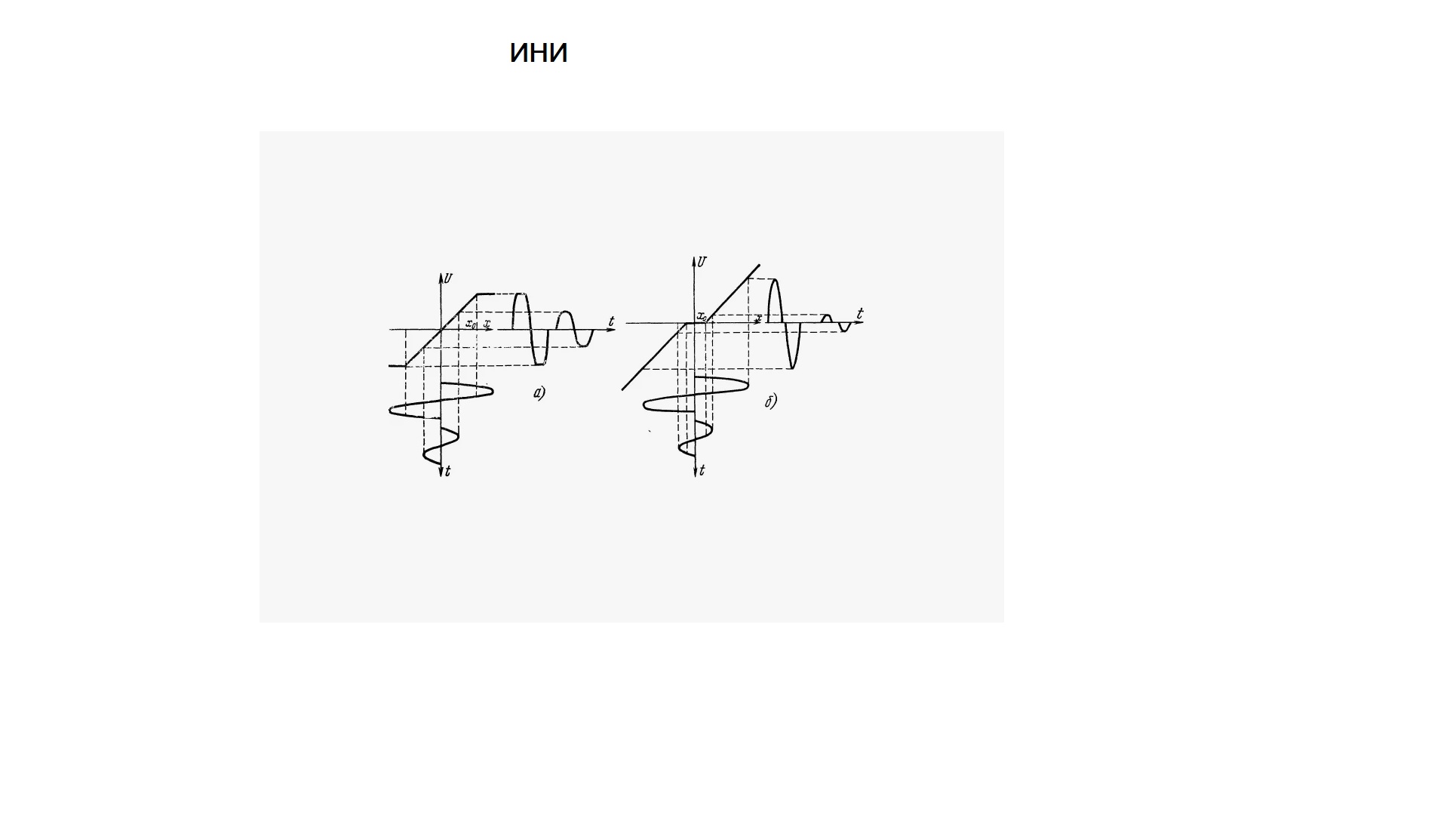

У меандра фронт крутой и, если в этот момент времени появляются сильные тепловые искажения, его фронт на выходе должен заметно измениться. Был прямой, стал - кривой. А дальше УНЧ уже переходит в установившейся тепловой режим и форма меандра не меняется. и если мы будем увеличивать частоту пачек, то мы будем наблюдать в основном только искажения фронтов пачек меандров, примерно как тут, но естественно в меньшем масштабе искажений, поскольку у нас будут сигналы на выходе УНЧ, а не в точке прослушивания в КП, где нелинейные искажения и задержки на порядки больше, чем в УНЧ. Но если ушами слышен разный звук у УНЧ на музыке, то так мы попытаемся выловить искажения этого вида.

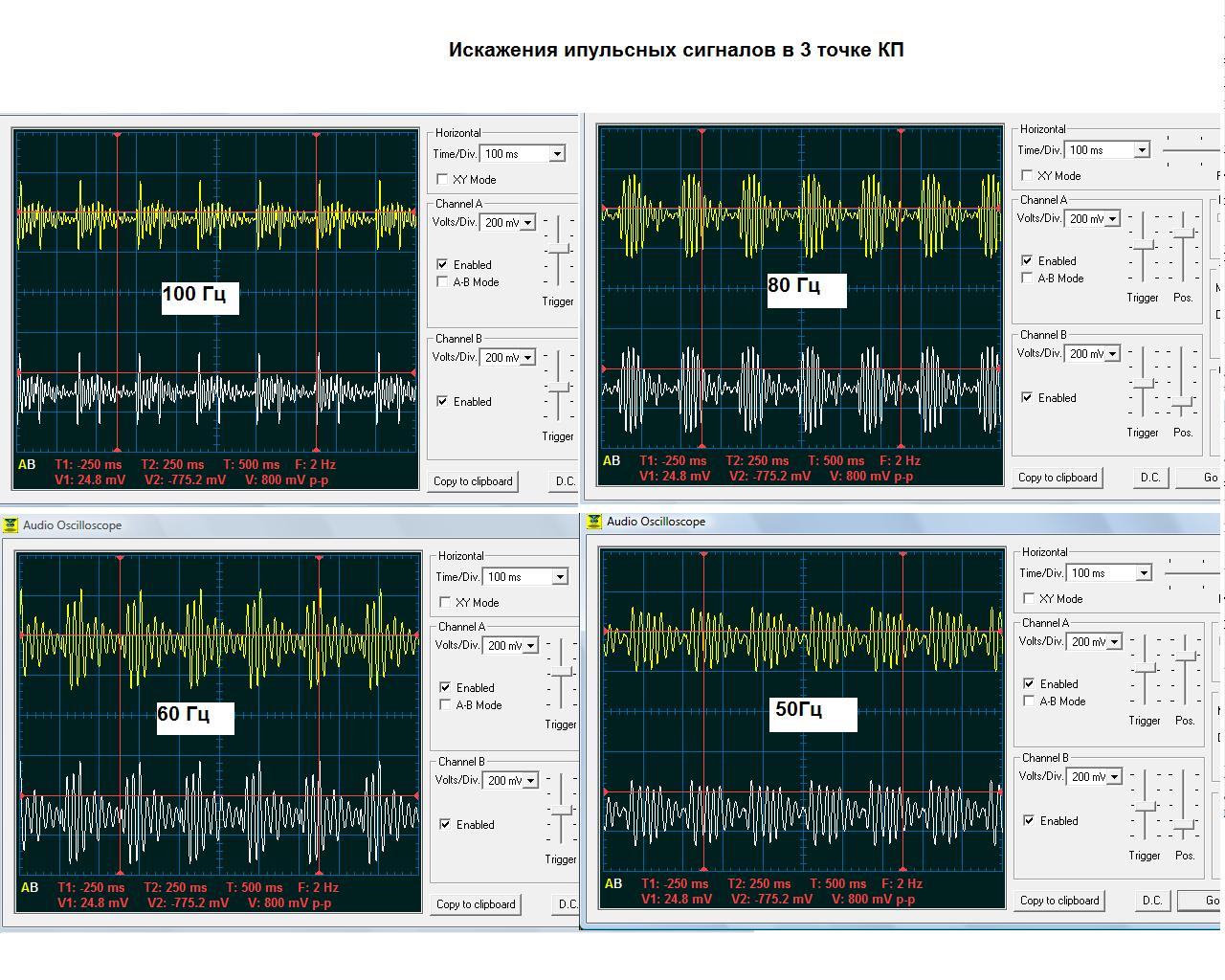

То же самое и с реализациями пачек импульсов, но не в таком явном виде, как это происходит на акустических сигналах.

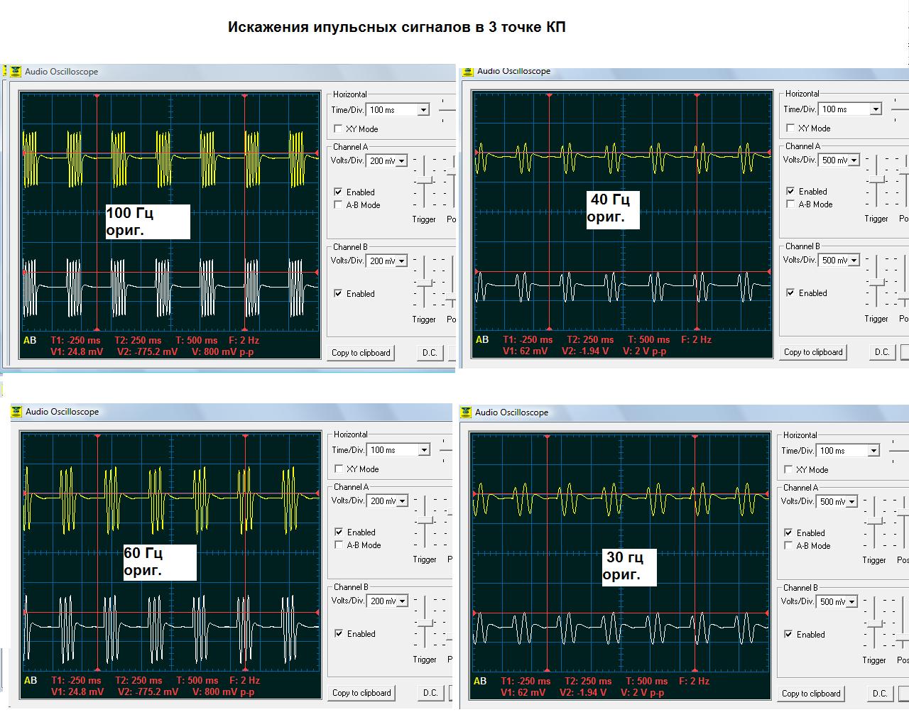

    229.8 KB · Просмотры: 58
    257.7 KB · Просмотры: 55
    229.6 KB · Просмотры: 66

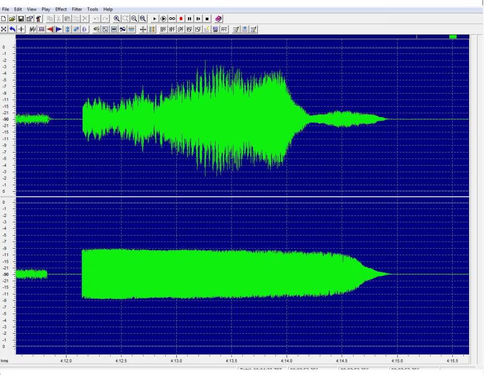

    146.4 KB · Просмотры: 63
    133.4 KB · Просмотры: 58

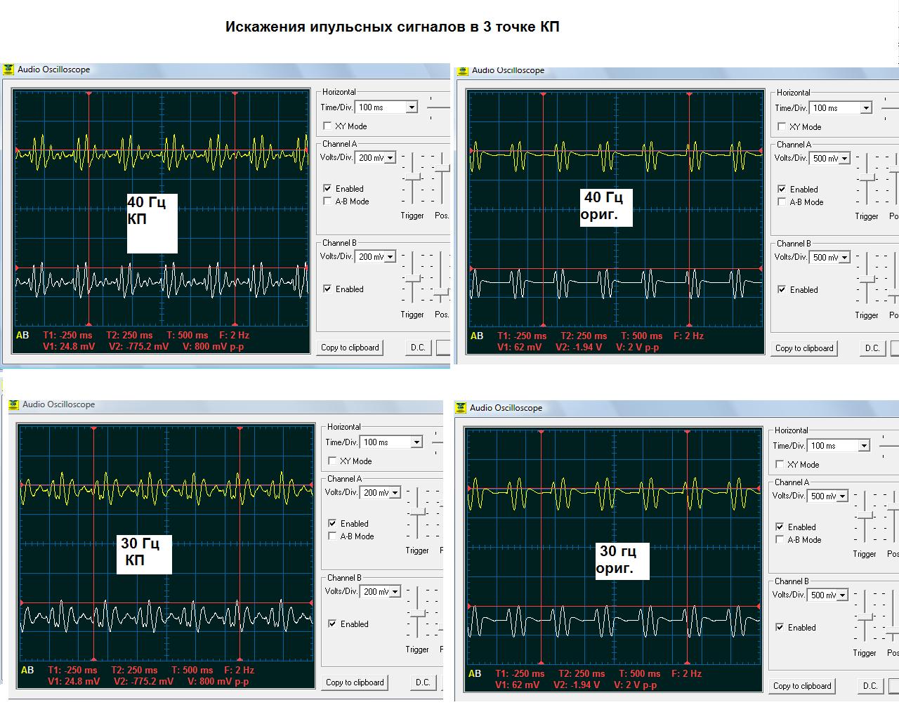

вот так выглядят спектры стационарных сигналов
А ты их осциллограммы видел? Ты их от музыки отличишь?
Нет.
Потому, что поличастотные сигналы в принципе неотличимы от музыкального сигнала, когда музыкант нажмёт на несколько клавиш разом.
Нет.

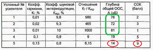

ты же сам вытащил таблицу из которой видно что не глубина ООС определяет качество звука, и даже не Кг в установившемся режиме
    116.4 KB · Просмотры: 60

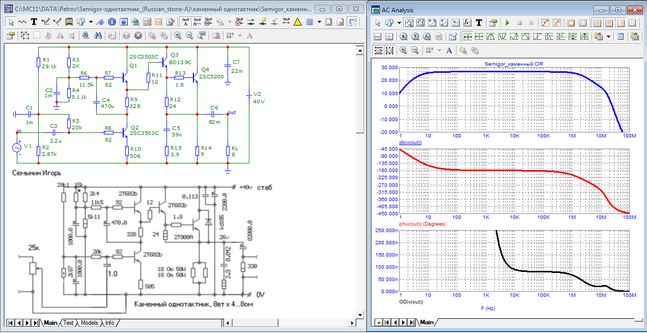

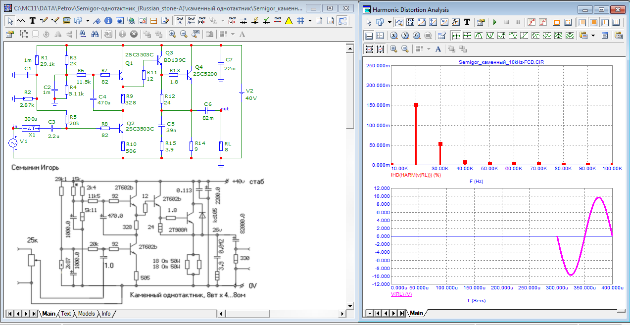

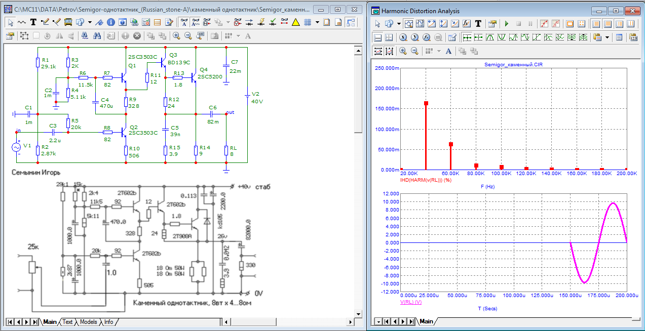

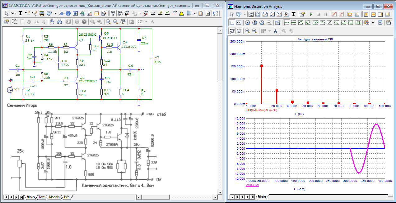

Посмотрим что же представляет из себя "Каменный" Семигора. Как видим ГВЗ менее 100 нс. Спектр ламповый, короткий (одна 2-я гармоника, стабильный во всем звуковом диапазоне). И на первом периоде тот же спектр что и в установившемся режиме! Это подтверждает слова Кирилла Хаммера, если не можете делать усилители с ГВЗ в несколько нс, то делайте безосники (для них ГВЗ не актуально). Это совпадает и с тестами Сырицо на шумовом сигнале где победителем вышел усилитель с Кг = 0,13%. А спектр на первом периоде по сути эквивалентен шумовой интермодуляции. Прав был Грэм Мэйнард (Graham Maynard) - автор FCD (светлая ему память!). Ну а узколобым этого не понять :)
Что касается ГВЗ то для выполнения критерия Хафлера ГВЗ не должно превышать 8 нс!
    135.8 KB · Просмотры: 113
    135.8 KB · Просмотры: 95
    135.5 KB · Просмотры: 92
    135.1 KB · Просмотры: 86
    141 KB · Просмотры: 103

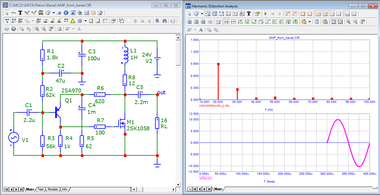

Я со своей стороны могу только публично поблагодарить г-на А. Петрова за его помощь в общей оптимизации характеристик простого усилителя мощности класса-A который я намерен построить для себя.

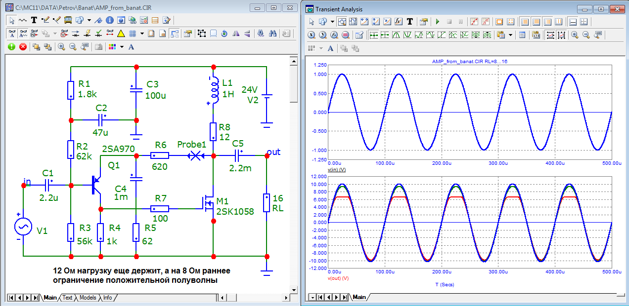

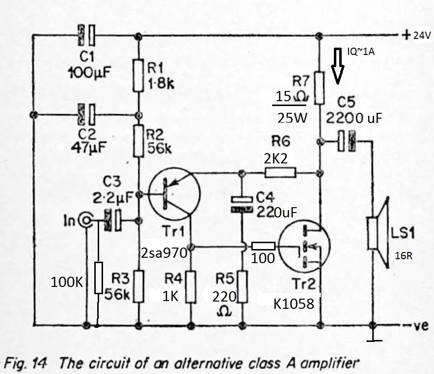

    135 KB · Просмотры: 332

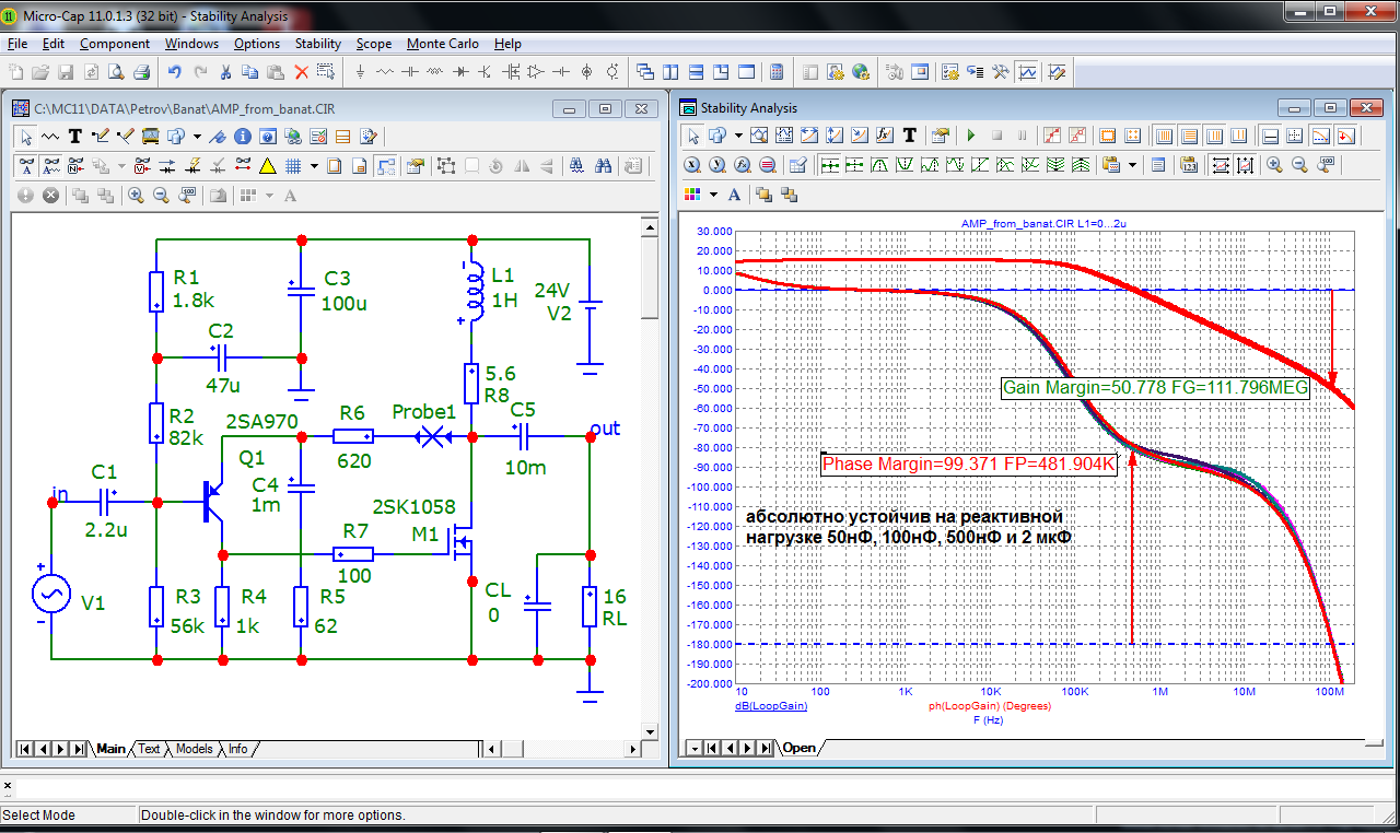

    76.8 KB · Просмотры: 97
    143.3 KB · Просмотры: 92
    66 KB · Просмотры: 103
