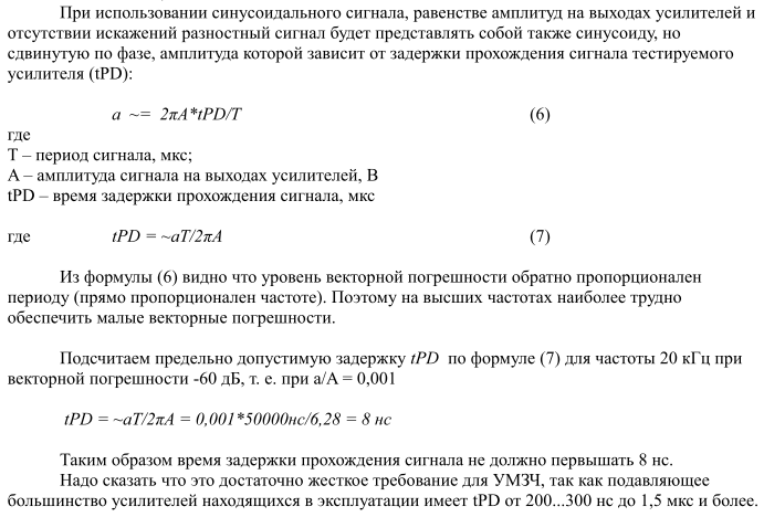

какова задержка прохождения сигнала в твоем "высококлассном" усилителе. Вот простой расчет по Иржи Досталу для выполнения критерия SWDT Хафлера. Как видишь, для этого time Propagation Delay должно быть не более 8 нс. А ты предлагаешь свое дерьмо с ГВЗ в 1,5 мкс или и того больше.
Ошибается Хафлер или вы его не поняли.
Я уже приводил пример как Карвер доказал выводы Хафлера на практике
    93.6 KB · Просмотры: 87

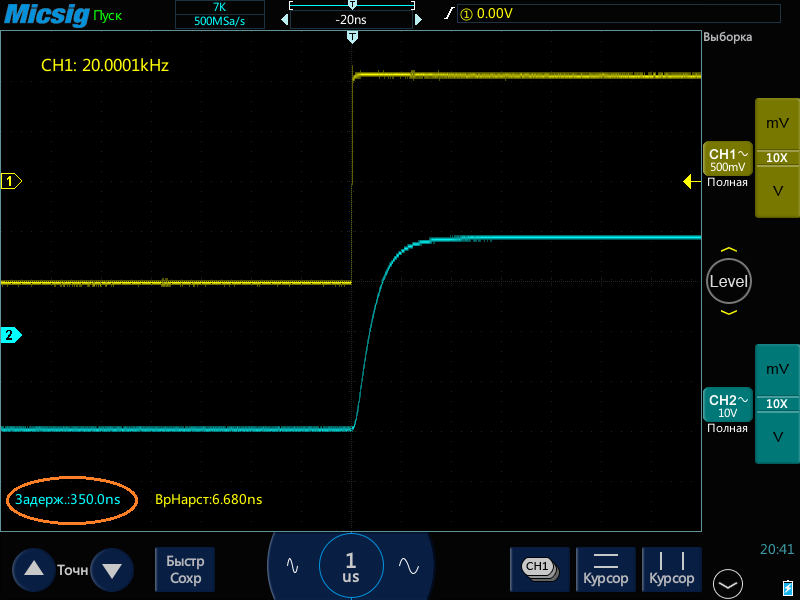

Скажите, чем и как реально можно измерить tPD в любительских условиях, на каком принципе.
двухлучевым осциллографом измеряют запаздывание выходного сигнала по отношению к входному на любом сигнале, в том числе и на меандре
    56.8 KB · Просмотры: 86
Так! Понятно. А если вычесть выходной из входного, на меандре, тем же осциллографом в соответствующем режиме. что увидим на экране?

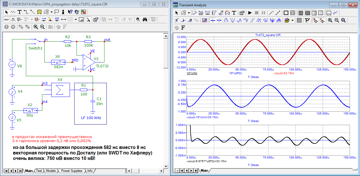

    59.7 KB · Просмотры: 81

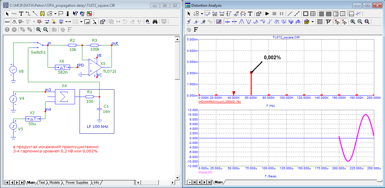

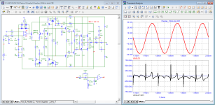

измерим искажения вносимые TL072 на частоте 20 кГц компенсационным и стандартным методом
пришлось уточнить время задержки прохождения сигнала и Ку (реально он чуть меньше 10)
    48.4 KB · Просмотры: 90
    72.2 KB · Просмотры: 105

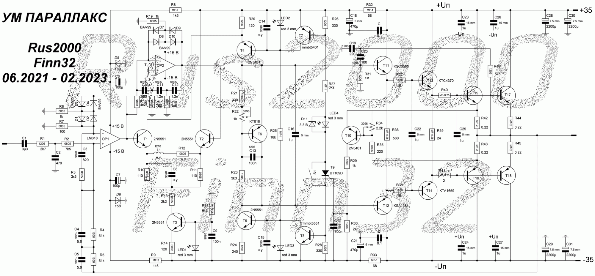

заинтриговал Паралакс

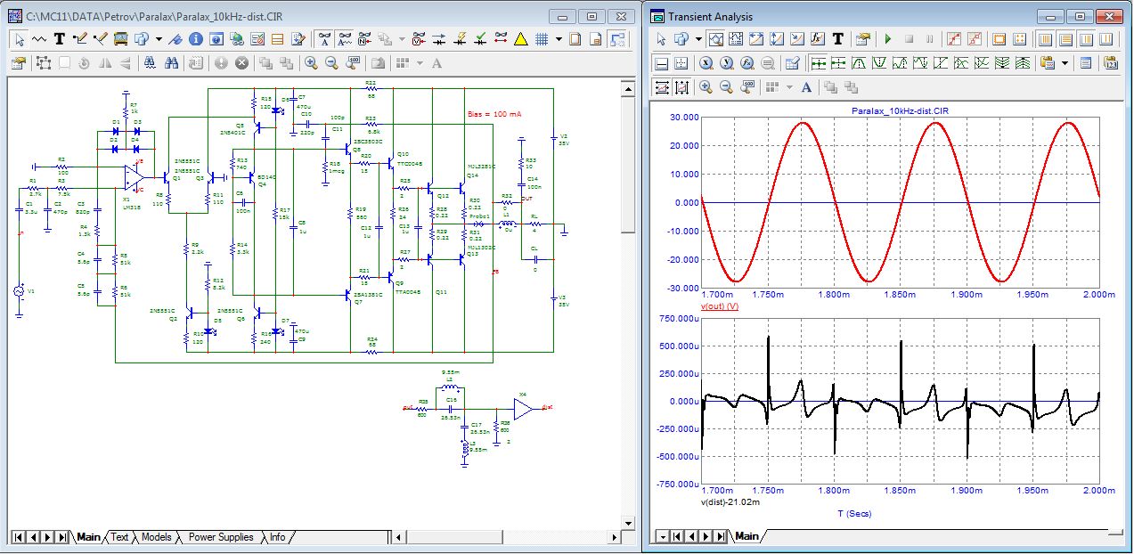

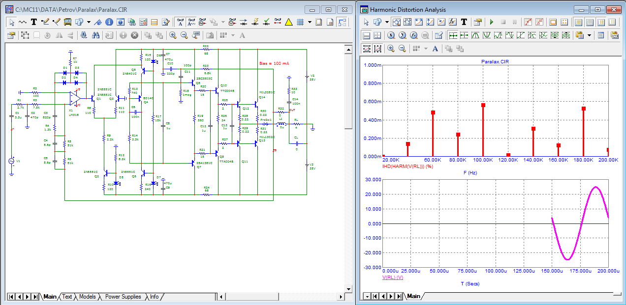

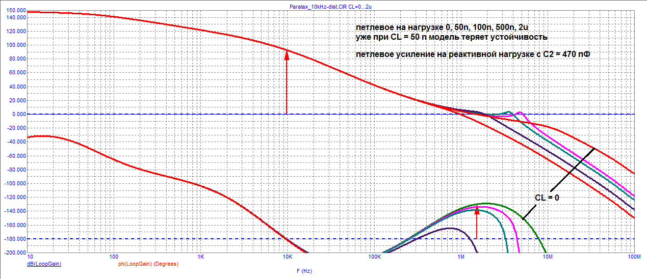

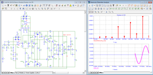

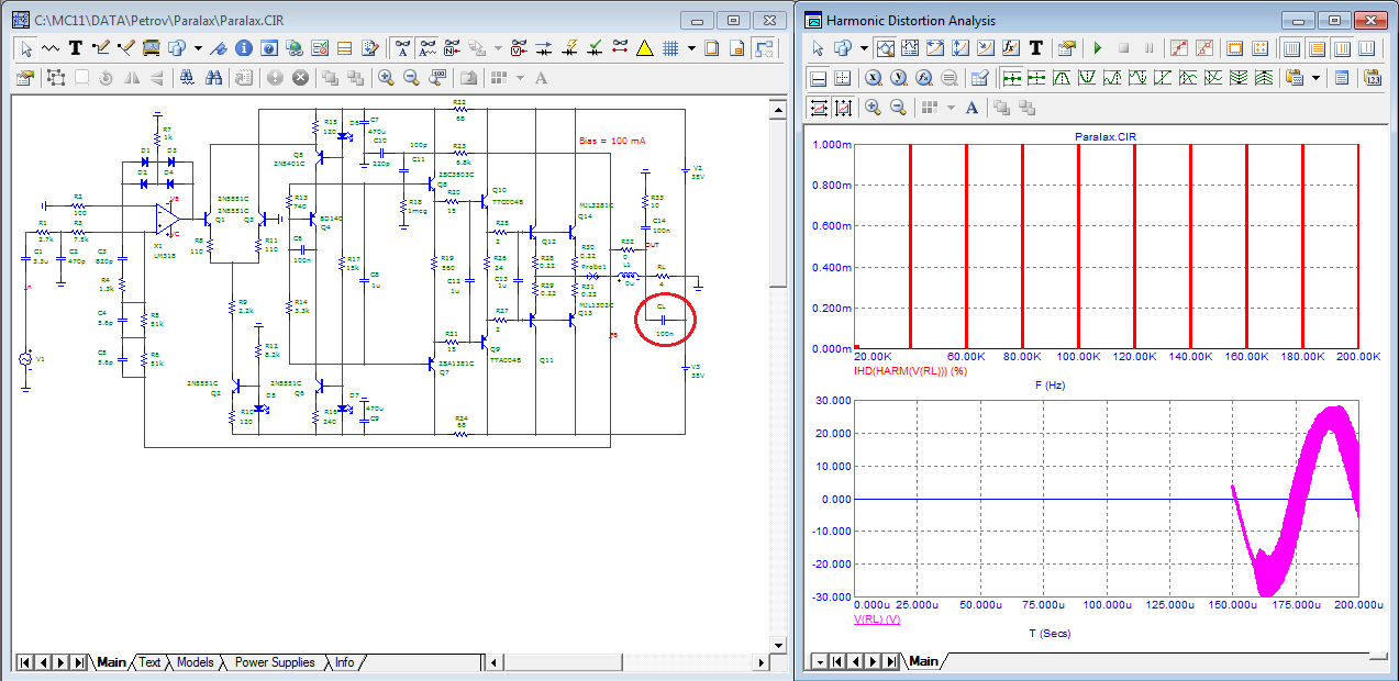

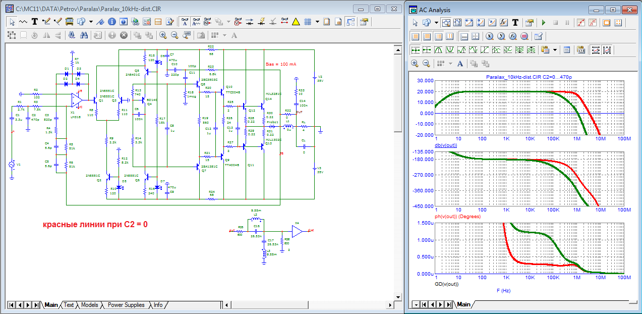

набрал модель без защиты и без параллельного НЧ канала. Индуктивности ни на схеме ни на плате не обнаружил
    77.6 KB · Просмотры: 118
    50.8 KB · Просмотры: 114
    75.4 KB · Просмотры: 97
    68.3 KB · Просмотры: 98

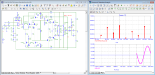

    68.4 KB · Просмотры: 85
    80.3 KB · Просмотры: 101
    302.2 KB · Просмотры: 111

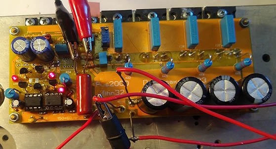

    47.1 KB · Просмотры: 110
Без интригатора это не Паралах а Поролон.
ТП 500мА, Ку 3, постоянное "рихтовать", то параметры меняются (в худшую сторону).
Крутил его уже давно - ни чего хорошего не получается.
Ремонтировать надо, я не умею.

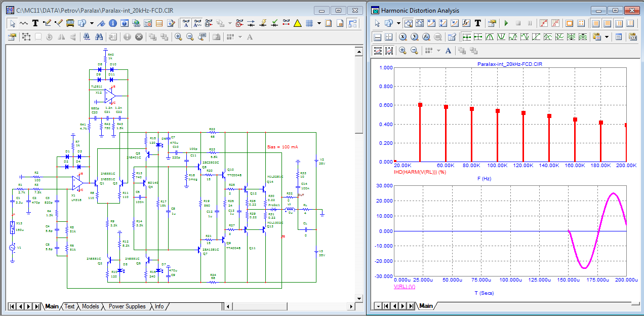

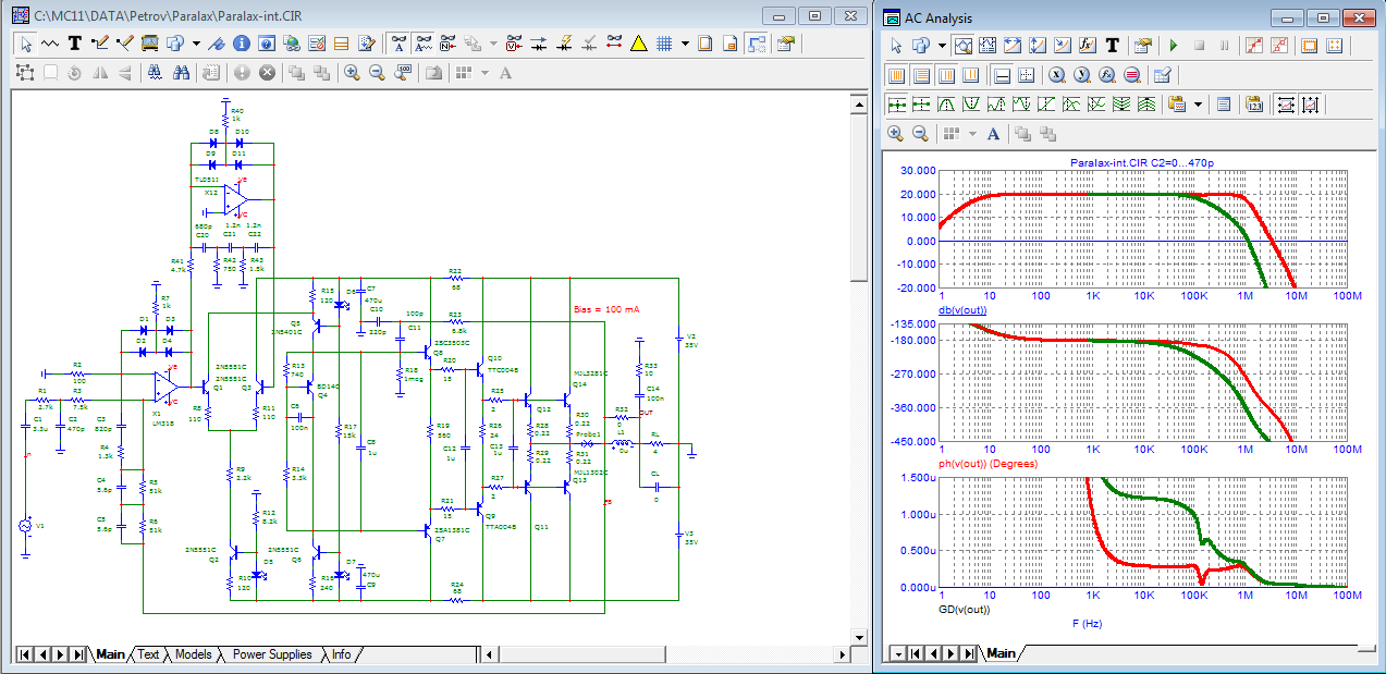

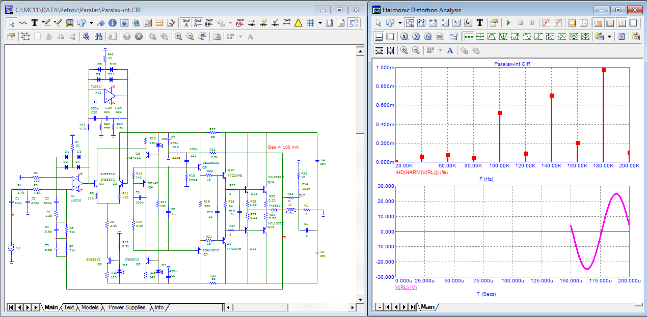

    71.9 KB · Просмотры: 98
    71.4 KB · Просмотры: 94
    76.6 KB · Просмотры: 91
