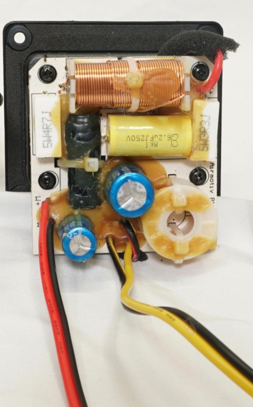

Браво. Идеальный ВЧ контур. НЧ -тоже.
Как говорит песик Фафик- большие блохи кусаются особенно сильно. Мелкие кусаются так же.
Я первый пост обновил слегка – дополнил его вопросом. Да и заслуг моих в "авторстве" того контура нет. Заметьте, что многие китайские изопланары (8 Ом) так народ и стыкует: C=3.9 мкФ, катушка 0.2...0.25...0.5 мГн (0.5 мГн тоже ставил к изопланару). Есть круглый изопланар Monacor RBT-56, но его только с 5-ти кГц включать надо
