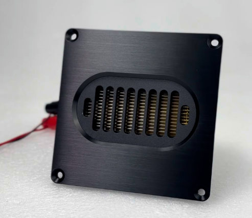

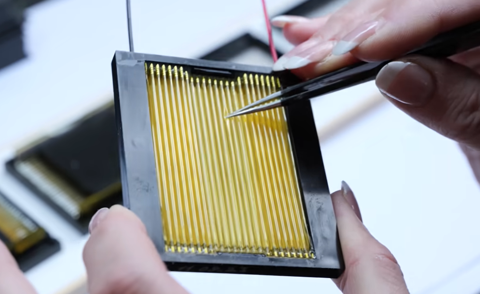

Всё 1 в 1 как и на излучателях хейла для бедных АМТ 40-01
Т.е. такая же, насмерть жёсткая и твёрдая мастика-фиксатор?
Хотя на оригиналах (больших) длина "гармошки" большая и там роль мастики-фиксатора незначительна.
А вот на малышах из Китая - это да. И видимо на что-то мягонькое заменить нет возможности.

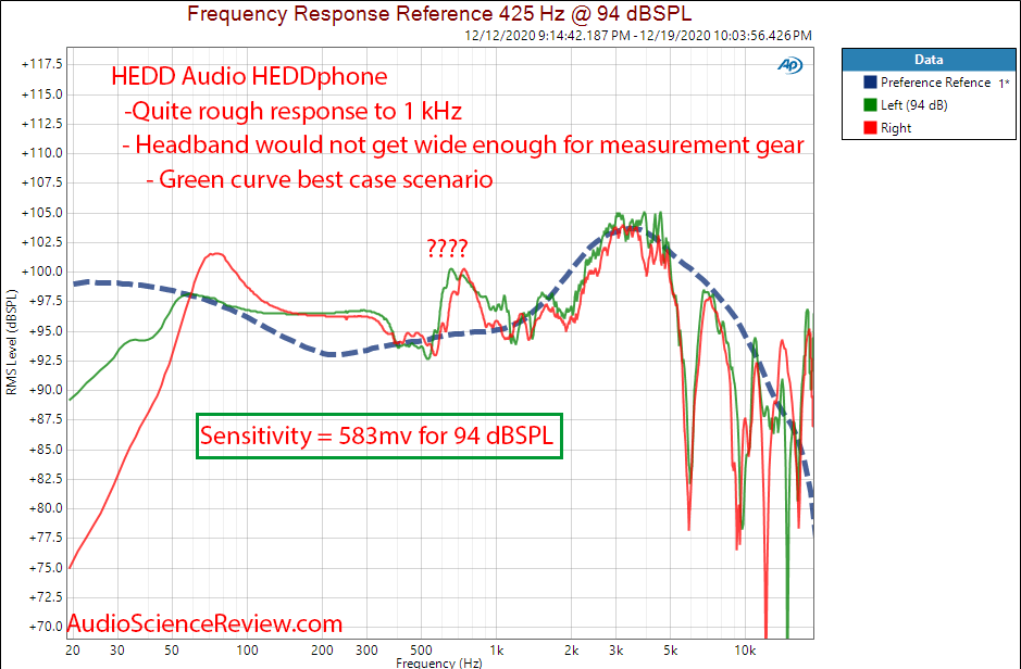

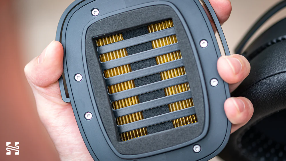

А вот с HEDDPhone two, ситуация немного другая, там даже конструктив гармошки иной, неравномерная высота гармошки
Фронт
Тыл
Получается так, что средний менее высокий участок гармошки воспроизводит СЧ/ВЧ, а край с большей высотой волны, работает на НЧ участок.

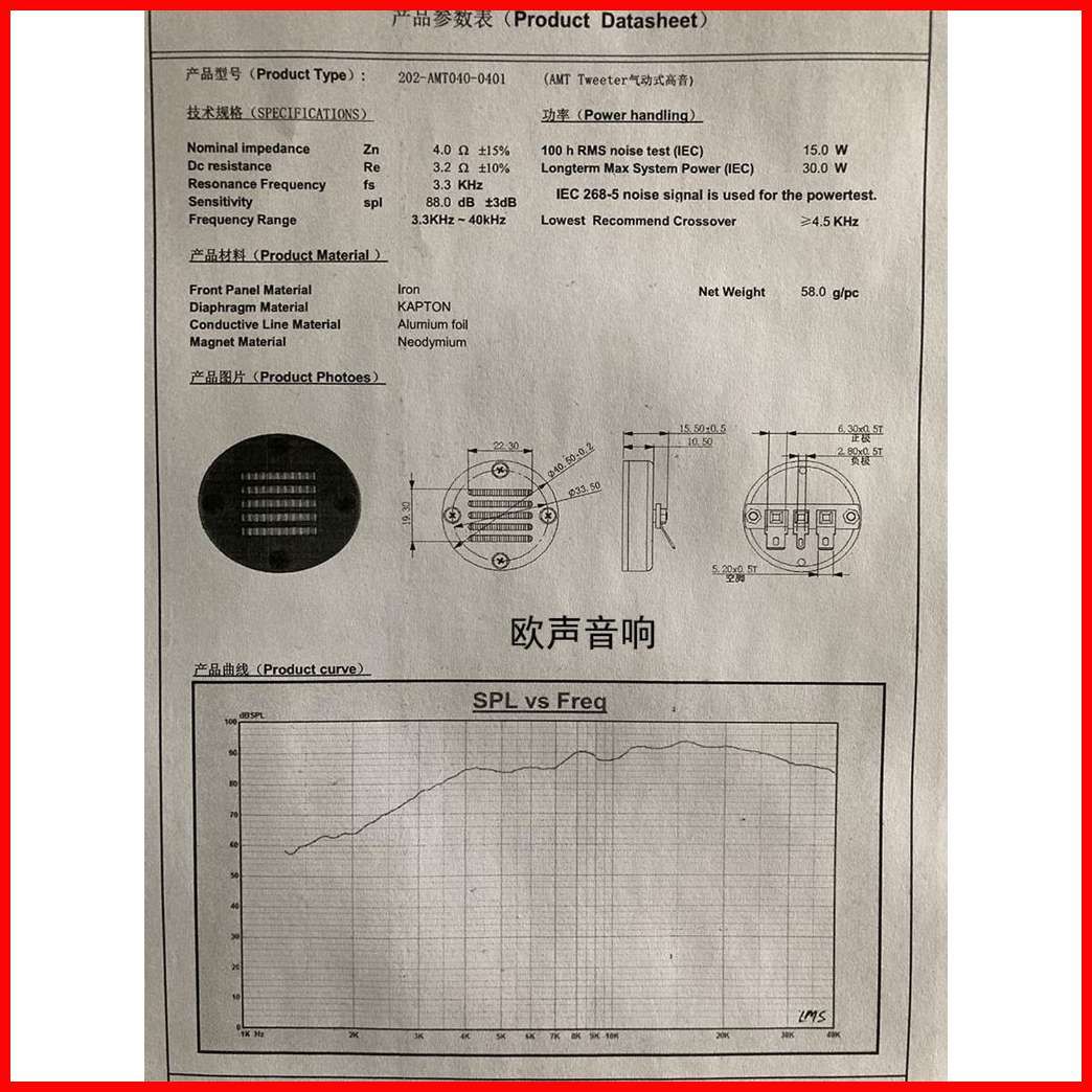

есть заявленные 92 дб ?
хотелось бы дотянуть до 96 дб уровня НЧ
появилась мысль организовать "линейный массив" из 2-4 шт
ценник смешной, посмотрел на озоне 730 руб/шт
1. 92дБ нет.
2. Надо менять магниты на один более сильный как в нормальных АТМ на фото. У этих же много брака, при сборке перетягивают винты срывают шляпки и зажимают мембраны.
3. Да, такая мысль уже кому-то в начале темы приходила, поставить по две пищалки, вторую повернуть на 90 градусов, что расширить диаграмму направленности. Пока никто не показал результатов на практике.
4. Цена соответствует качеству, китайцы себе в убыток никогда не делают.

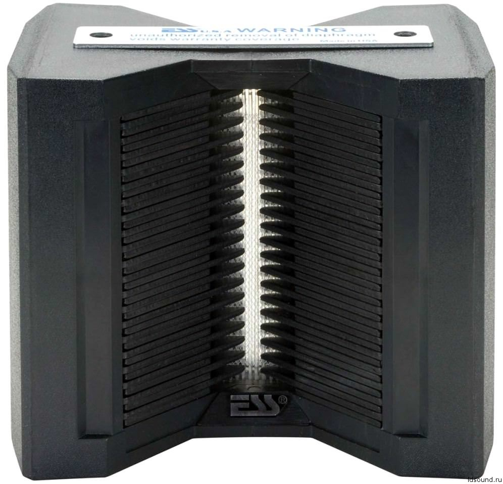

Направленность тех Хейлов будет определяться соотношением сторон мембраны и длины излучаемой волны по отношению к характерному размеру мембраны. Если гармошка вертикально – будет вертикальная поляризация звука, если горизонтально – то горизонтальная. Какая поляризация лучше, хрен его знает
У этих АМТ направленность вроде не острая, на мой слух.

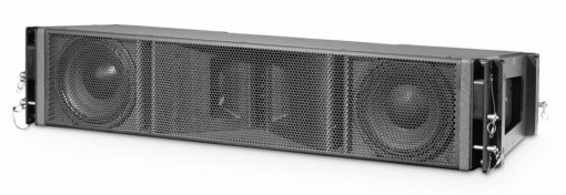

Концепция линейных массивов была впервые сформулирована Гарри Олсоном в 1957 году, но настоящий прорыв произошёл в 1990-х годах благодаря работе доктора Кристиана Хейла и компании L'Acoustics, которые разработали теорию волнового фронта (WST — Wavefront Sculpture Technology)
Ключевой принцип работы линейного массива основан на интерференции звуковых волн от соседних динамиков. Для эффективной работы необходимо
- строгое соблюдение фазовой согласованности источников звука;
- расположение динамиков в одну линию;
- расстояние между динамиками не более половины длины волны воспроизводимого сигнала.
для ВЧ требуется множество мелких, тесно расположенных твитеров

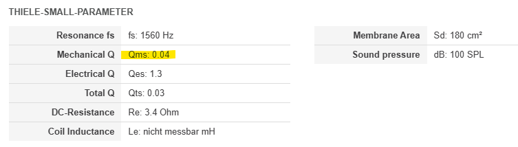

96 дБ на НЧ еще найти нужно, потому как лукавые цифры чувствительности заявлены на участке верхнего среза , а в басовом районе обычные 90-93.
Правда, 18" TAD TL1801 реально создал проблему поиска пищалы, кроме купольного Монакора DT25N с его честными 93 дБ на ватт остальные сдулись.

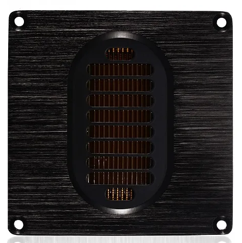

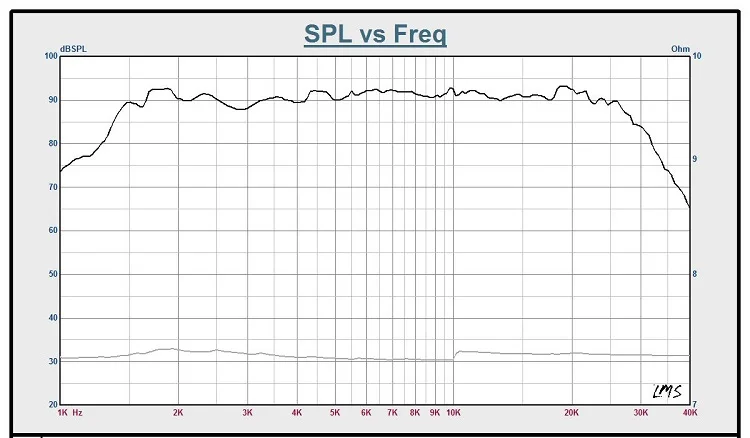

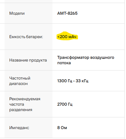

Вопрос знатокам. Как думаете, можно ли верить выложенному на али графику AMT-8265?
А само изображение сего чуда есть?
Во, нашел:
А если учесть что размер рамки 100х100мм, и маркировка 8265 это размер "гармошки" 82х65мм, то почему бы и нет, вполне реально получить такую АЧХ
То, что там выложили.
Во, нашел:
Цена у них почти 143 евро за пару(?) штоле. Но за хороший звук можно
Не знаю, не доживем до валюты евро, с нашим кривым курсом пара будет 210 евро

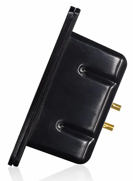

Есть мнение, что в европах цены на фирмëные амт завышены: там нахрен делать особо нечего при сборке. Центровка не нужна, магниты в пазы правильно поместить, звукопоглотитель вложить, выводы шармошки подпаять, колпак сзади прикрутить через уплотнитель и все.
Внушает! Как АЧХ, так и ценой. Но ниже 4-5 КГц я бы не стал их пускать, нижний край АЧХ явно выровнян за счёт резонанса задней камеры на ~1,7 КГц. Посмотрел тесты хейлов на сайте https://hificompass.com/ у всех на водопаде в районе 3-4КГц пички - гармошка таки шелестит
Так, гармошка сама "грає" на середніх частотах. Нижче 5 кГц не варто пускати..
Фільтр потрібен буде не нижче 2-го порядку.
Але тоді і не потрібний буде великий розмір випромінювача. Навпаки, кращим буде менший розмір..
