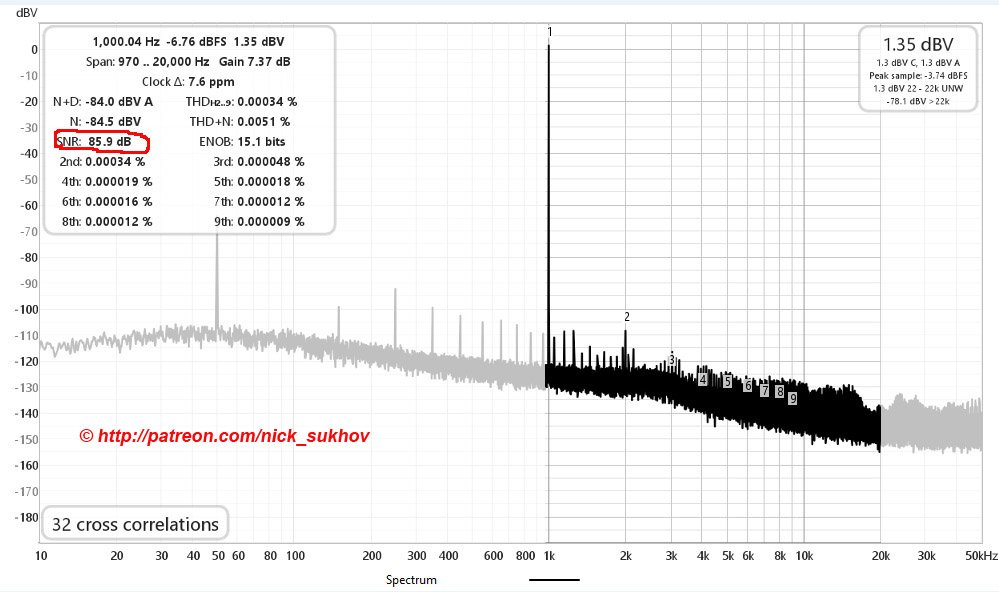

А у меня до сих пор не смогли искажения померить.
Верю, - на нет и суда нет, на пустом месте просто нечего мерять.
понятненько) специалист высокого класса!
- только там усиления всего 40дб, что маловато будет
- шумы не нормированы ))))))
- тот графичок типа "Figure 42. Output Spectrum for a 10 mVRMS, 1 kHz Input Signal" так от него все великие конструкторы должны сразу удавиться))))) шутка ли шум -100дб

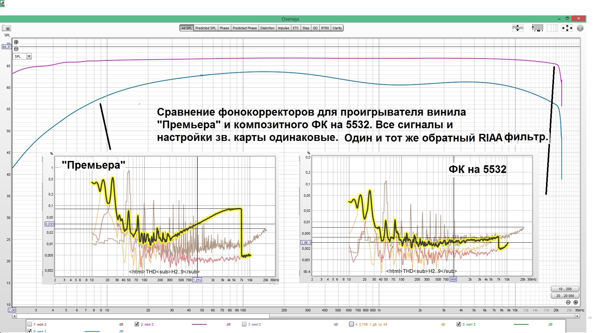

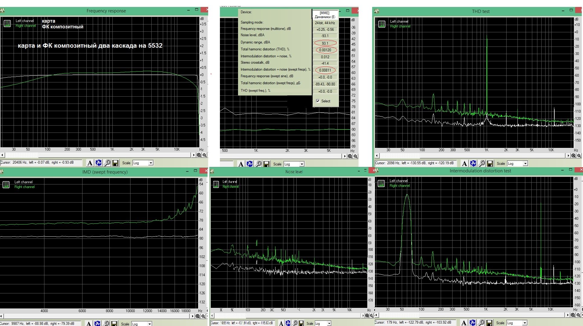

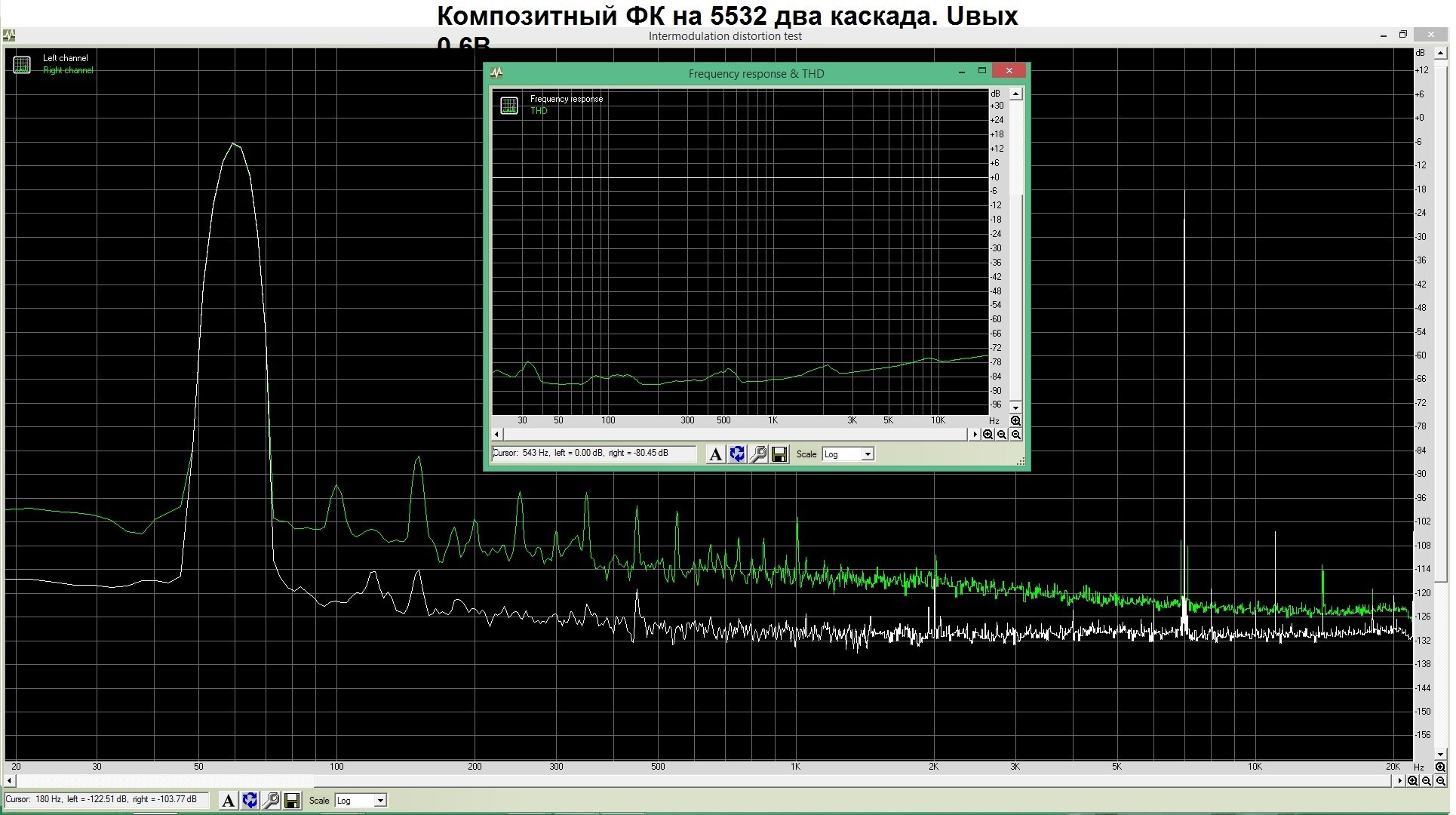

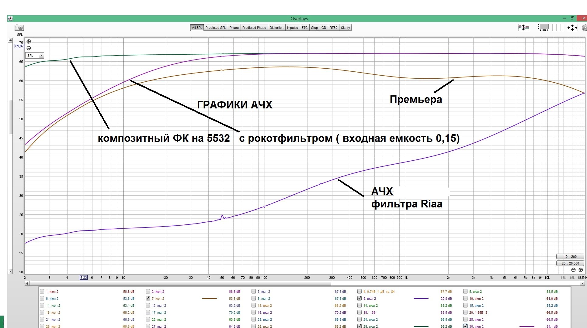

Чтобы получить ультра линейный и малошумящий УК

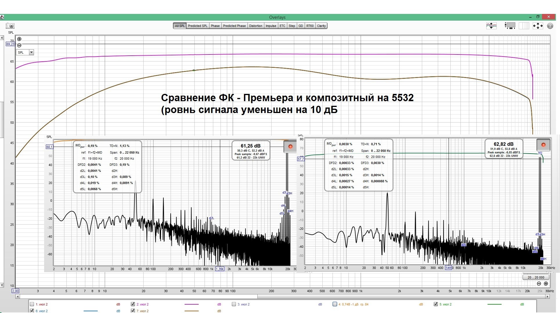

нужны малошумящие мало искажающие микросхемы, предварительно отобранные с помощью тестера ОУ. Если тестера нет, то можно собрать УК ( ФК) на 5532 или 4580. Это микросхемы, которые редко подделывают. А минимальные искажения можно получить, если вместо одного каскада усиления на одиночном ОУ или двух ОУ с цепью коррекции между ними применить композитные усилители на двух ОУ вместо одного ОУ ( лучше сделать два каскада композитных усилителя для ММ головки и трех для МС головки, чтобы повысить устойчивость и повторяемость схемы). Схем много. Вот тут отработанный вариант для 5532 и 4580. Он также неплохо будет работать и на 833, но питание с +-18 В надо снизить до +-15В и в первом ОУ поставить корректирующую емкость с запасом (можно 39-47пф), чтобы исключить подвозбуд в виде высокой шумовой полки.
И тогда у вас будет примерно такая картина по искажениям и шумам. Если в композитных усилителях применять менее шумящие микросхемы, то шумы можно еще снизить примерно на 5-7 дБ.
  • Сравнение фонокорректоров для проигрывателя винила Премьера и композитного ФК на 5532..jpg
    349.3 KB · Просмотры: 2
    294.1 KB · Просмотры: 2
    278.9 KB · Просмотры: 2

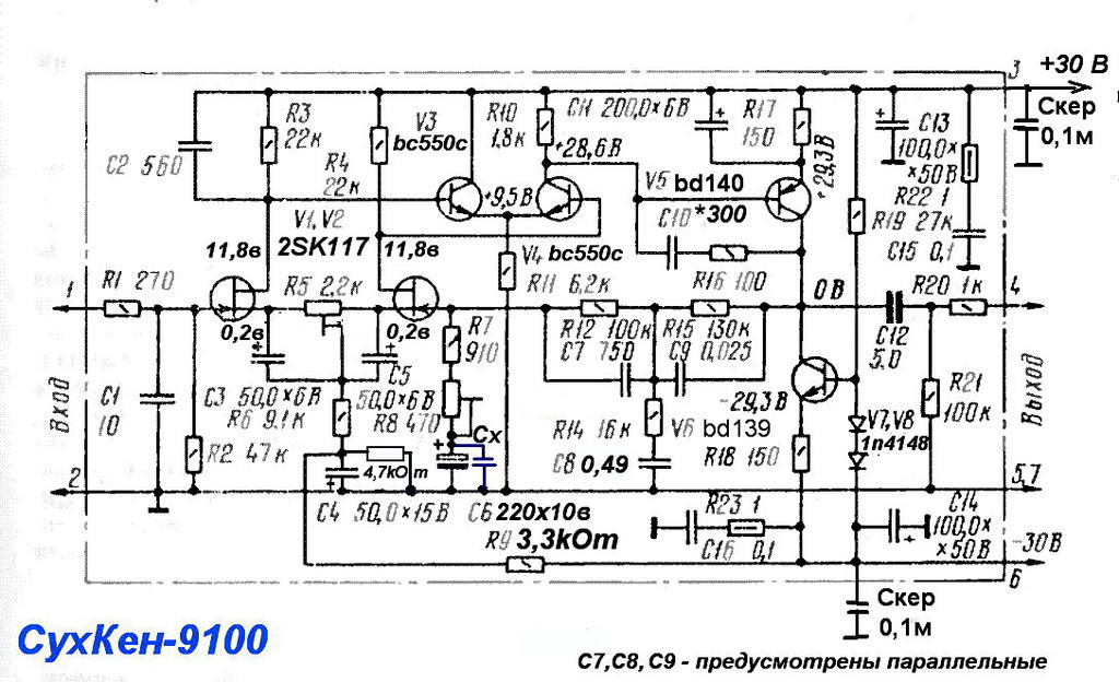

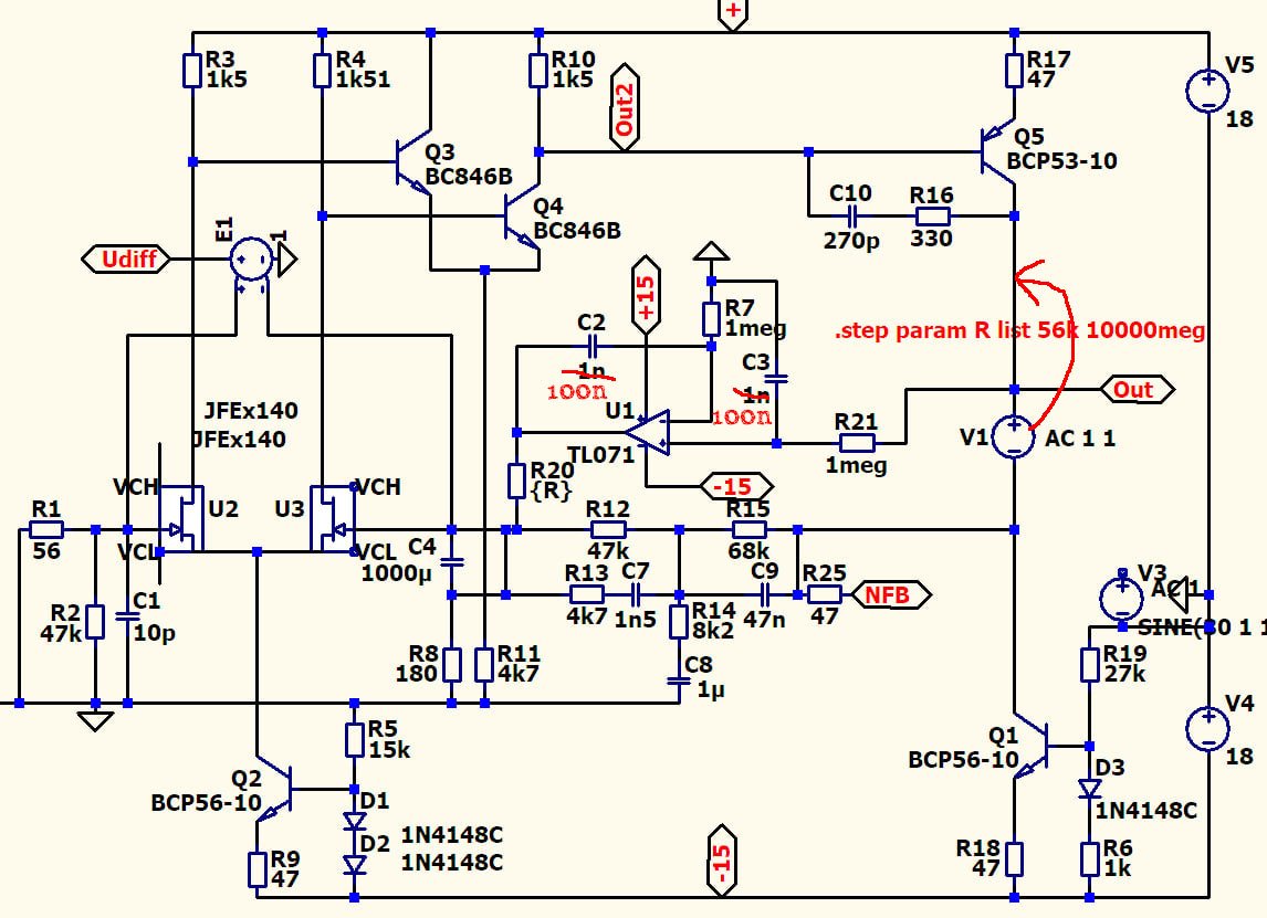

Недавно в журнале "Радиоаматор" 1993-01 узрел схему винил-корректора Сухова. Ранее до этого я знал только ту, что в "Радио" 1981-03, которую собирал и был удивлён отчётливым и динамичным звучанием. Что удивительно, Сухов ни разу не упоминал про винил-корректор, опубликованный в Радиоаматоре. На Ютюбе он ссылался исключительно на винил-корректор-81, хвалебно провознося его, тогда как в Радиоаматоре Сухов представляя альтернативный вариант корректора, своему первому вынес чуть ли не смертельный приговор, указав на три недостатка. В статье у Сухова написано следующее:
1) "Как показал опыт использования апериодической ВЧ~коррекции, с её помощью не всегда удаётся получить максимально плоскую АЧХ системы головка звукоснимателя~фонокорректор, поскольку такая коррекция не учитывает механического резонанса вызванного взаимодействием подвижной системы головки звукоснимателя и грампластинки. Этот резонанс приводит к увеличению амплитуды колебания конца иглы по сравнению с амплитудой смесщения канавки на частотах вблизи резонансной. В связи с этим в фонокорректоре RIAA92 используется входная цепь имеющая рекомендованное МЭК входное сопротивление (47 kΩ) и ёмкость..."
2) "Схемное решение фонокорректора RIAA92 содержит специальную схему стабилизации режима по постоянному тока, что обеспечивает возможность отказа от применения во входном каскаде дифференциациального включения двух транзисторов. Этим достигнуто улучшение шумовых свойств на 2 дБ."
3) "Устранён и ещё один схемный недостаток: излишне большое сопротивление цепи ООС, дающее вклад порядка 0,4 мкВ в общий уровень собственных шумов, уменьшено до пренебрежимо малого уровня 150 Ω."
Как видим, Сухов ещё тогда всё сам же обосновал и пришёл к выводу, что ранее хвалимая им и хвалимая спустя годы апериодическая коррекция нафиг не нужна, и в итоге пришёл к стандартным значениям входной ёмкости. Вдобавок к этому обошёлся одним полевиком, без дифф.каскада и устранил излишне большое сопротивление цепи ООС, ушучшив по шумам. В итоге схема стала на порядок проще первой ~ полевик и один ОУ, без электролитов на входе и выходе, разве что только стабилизатор по сложнее, чем для первого. Туева хуча представленных в статье замеров убеждает, что корректор лучше прежнего.
Сухов легенда советской аудиосхемотехники. Его подход с апериодической ВЧ-коррекцией ещё с 1981 года в статье в Радио решает типичную проблему MM-картриджей резонанс индуктивности головки + ёмкости кабеля/входа. Это даёт более ровную АЧХ и "прозрачный", детальный звук, приближая недорогие MM к уровню хороших MC.
