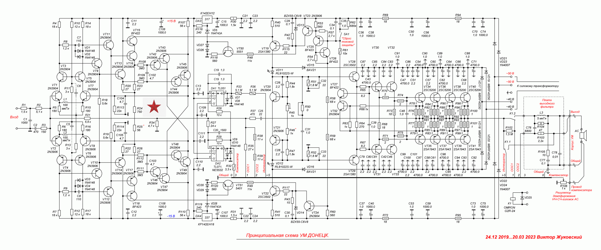

Вот ДОНЕЦК без термалтраков. Никакой ВВ-ХХИ его не переиграет.

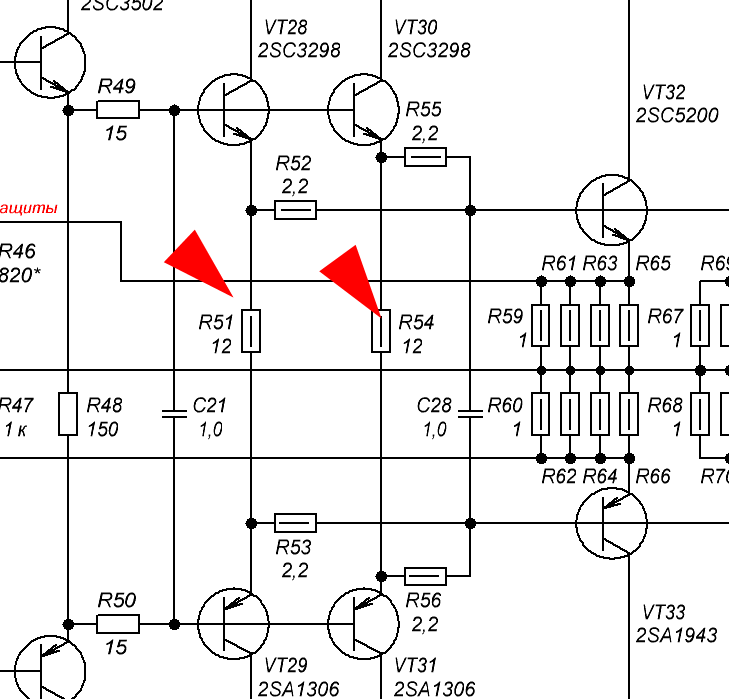

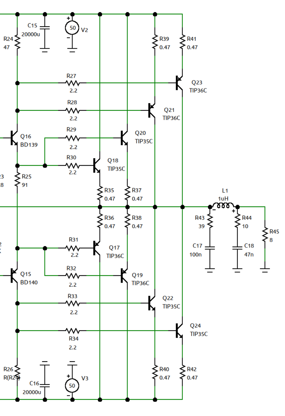

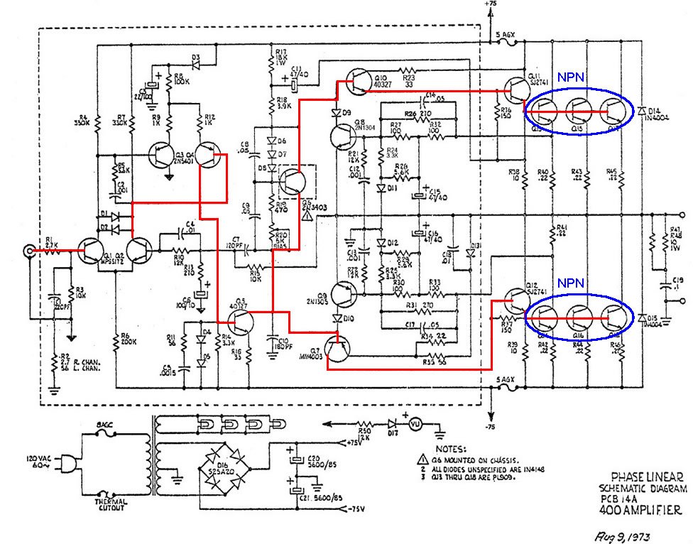

Это страшно иногда, что дегенераты вытворяют. Дело в том, что каскад с ОЭ и так в десятки раз узкополоснее, чем с ОК, а они его ещё и ВК всундучили, где полоса - условие качества, да плюс его ток там меняется в широком диапазоне, меняя и бетту, и фт (полосу) - и, следовательно, условия устойчивости. Ужас, что творится.
Я так понимаю, что они специально npn и pnp смешивают, чтобы в этом компоте не играла роль разница между электронной и дырочной проводимостью.
В принципе, в модели устойчивость была, но в железе я не проверял. Хотя вроде серийность у них (у Bryston то есть) есть. Кстати, в одном из Yes'ов Брагина тоже такое включение присутствует.
Та не. Не надо подводить под простую идиотию серьёзную научную базу. Можешь просто сделать с одним и тем же УН 2 УМ с 3-ОК-ВК и Шиклаи, и послушать. Это страшный суд, а не музыка.

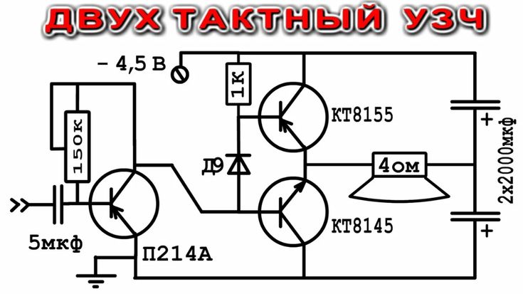

Ток базы легко считается по индивидуальным характеристикам транзистора. Но его бета зависит от температуры. Поэтому чаще всего ток базы задают делителем, пропускающим на порядок-два больше тока. Есть еще схемы, где с такого делителя ток в базу подается через более высокоомный резистор, для большего входного сопротивления схемы. Есть стабильные схемы где ток базы задается чисто резистором, пущенным в качестве местной параллельной оос. с коллекторной резистивной нагрузки. Все это известно с момента появления биполярного транзистора.

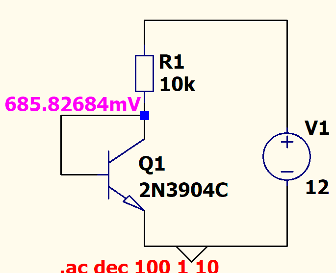

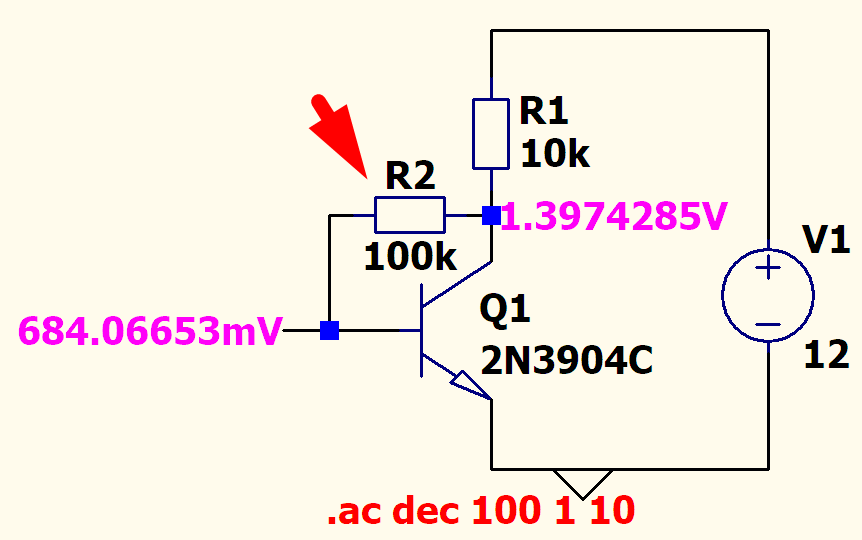

... по напряжению. Легко можно показать две вещи:
1. Напряжение на коллекторе транзистора
в случае замыкания резистора коллектор-база
равно напряжению отпирания эмиттерного перехода
при данном токе эмиттера:
Легко проверяется.
Перед нами схема стандартного источника опорного НАПРЯЖЕНИЯ из состава ОУ:
2. Описанная схема:
Требует ручного подбора сопротивления резистора 2 для установления режимного напряжения на коллекторе Т1. Понятно, что в составе ОУ такой хернёй, как отбор транзисторов по бетте и подбор резисторов по сопротивлению никакой дурак заниматься не будет, тогда как ОУ должен работать по-любасу, но не работает, так как Святослав неспособен влезть в ОУ.
Теперь мы видим, как Святослав спроектировал ОУ, чем обанкротил уже и выпускающий его завод. Приглашайте, рекомендую.

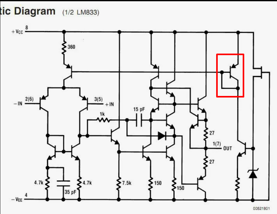

Вот вы тут промеж собой ругаетесь, спорите, выясняете, кто больше дурак, а между тем я вам вчера показал абсолютного чемпиона :)
Но никто по ссылке не сходил, а зря. Дети вы все малые супротив этого титана мысли, кладезя мудрости и светоча познания.
Смотрите, читайте и учитесь (ну или молча завидуйте, кто учиться не в силах):

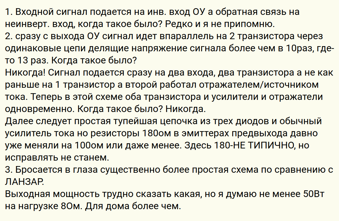

После ОУ идёт инвертор на ОЭ. Потому входы ОУ реверсировались.
Меж ОУ и ОЭ - делители. Что не так? - всё так.
Резисторы в базах ВК высокоомны:
До копеечки правильно сказал.

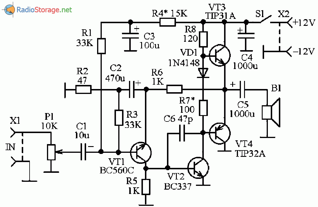

Ну куда им изделия сумрачного Боба Карвера? Рано им. Да и PL909 чем заменить?
С азов надо б:
Чувак, время было другое. Нищие люди и учатся охотнее: только так дорога из говна вверх ведёт. Сытым нужны фокусы, вайб, движ.
Ещё раз сбрось сюда всё, что по теме понравилось. Материала много, надо отстреливать постепенно.

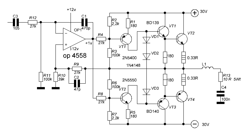

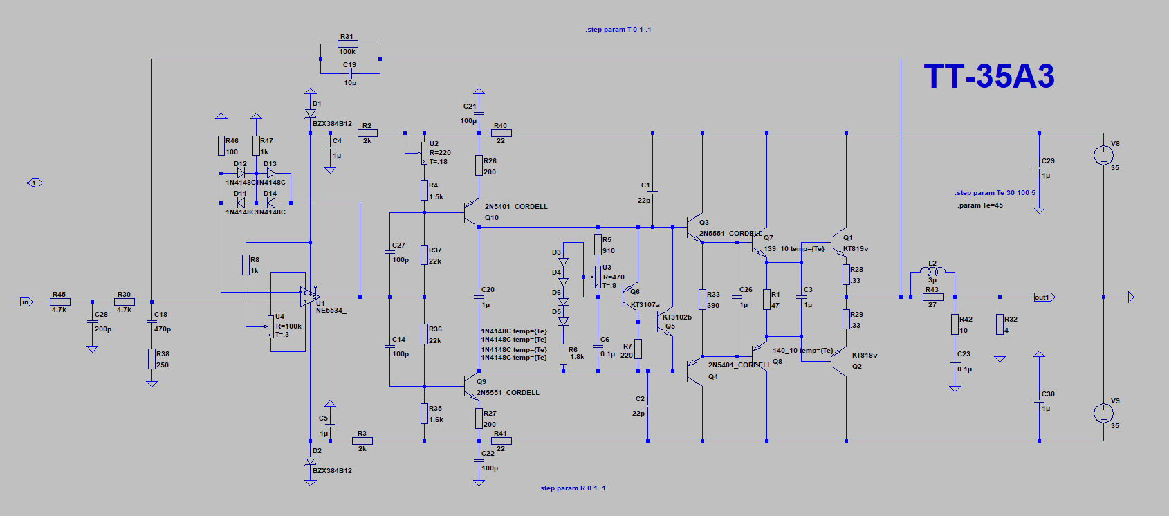

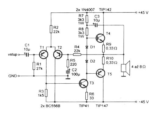

Да стартовую схему вижу оптимальной. Согласен с NEULO - тройка на выхлопе из недорогих TIP35/36 сразу выводит схему на более высокий уровень. С другой стороны, остается пространство для дальнейшего повышения линейности - там есть куда (и как) стремиться. Но это уже для тех, кто не отсеется на первом этапе.

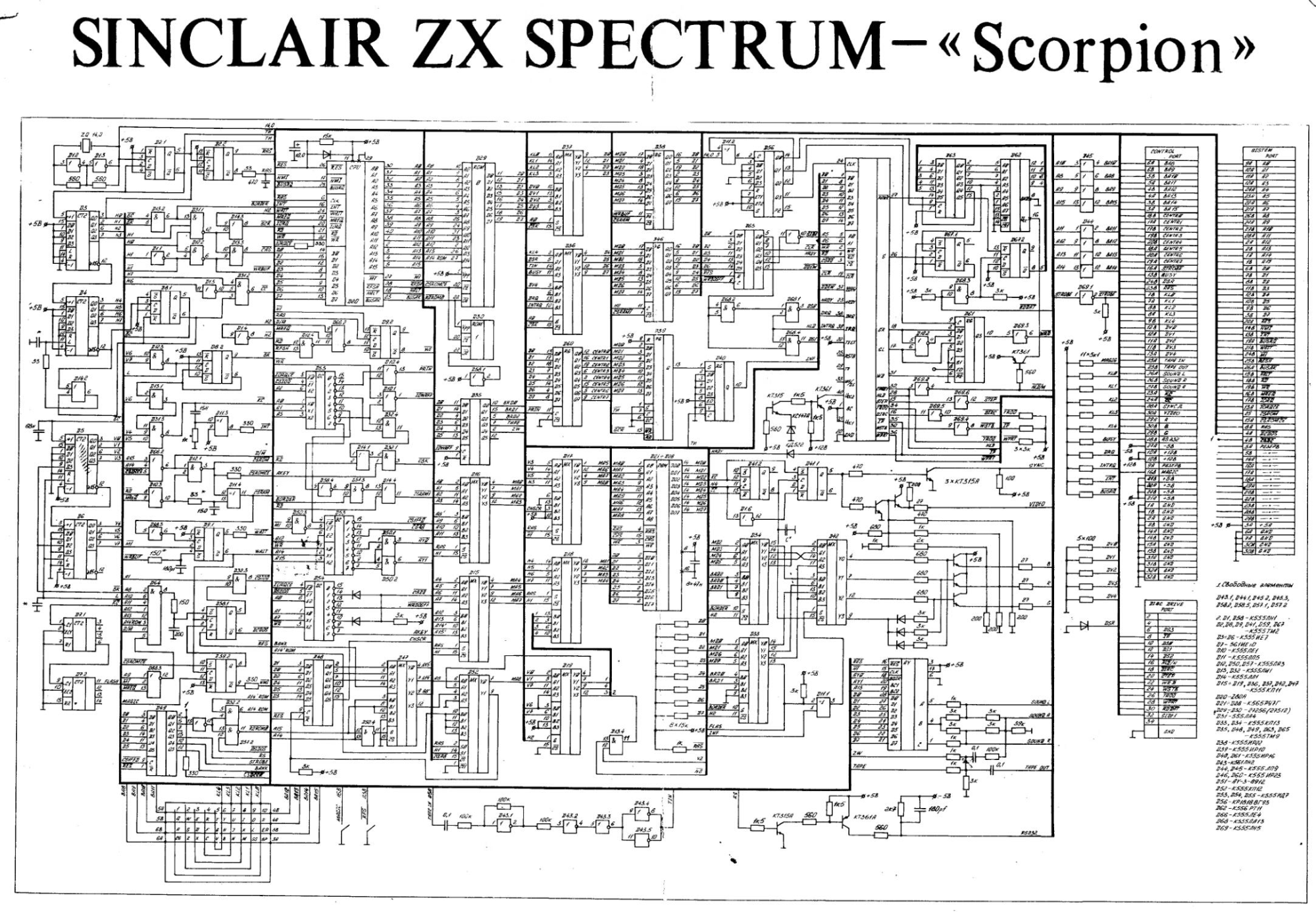

Про Синклер забыли?
Про Синклер забыли?
А! Понятно, от куда взята схема из книги Конструкции советских и чешских радиолюбителей , в пульте Иржи Свободы. Повторил ее в 80-х.
Термостабилизацию автор не применил, он выше этого.
