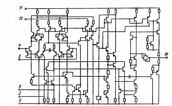

Микросхема полупроводниковая КР1408УД1 предназначена для построения различных устройств радиоэлектронной аппаратуры, работающих при повышенных уровнях сигналов.
Интегральная микросхема представляет собой высоковольтный операционный усилитель с малыми входными токами и с внутренней коррекцией в металлокерамическом корпусе.Конструктивно микросхемы оформлены в корпусе типа 201.14-1.
Принципиальная микросхема КР1408УД1
Рис.1 Принципиальная микросхема КР1408УД1
  • 3 - балансировка, 4 - вход инвертирующий, 5 - вход неинвертирующий, 6 - питание, 9 - балансировка, 10 - выход, 11 - питание, 12 - контрольный.

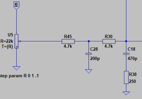

Какая разница, 100к или 200 в оос?
А еще в инверте источник работает прямо на выход усилителя и наоборот, выход усилителя нагружен на выходное сопротивление источника. Это ужасно.
Если продолжить мысль, то можно сказать, что сопротивления резисторов в обратной связи для инверта может быть критичными.
в инверте входное сопротиление только 4.7к + 4.7к в твоей схеме
ты же азов не знаешь

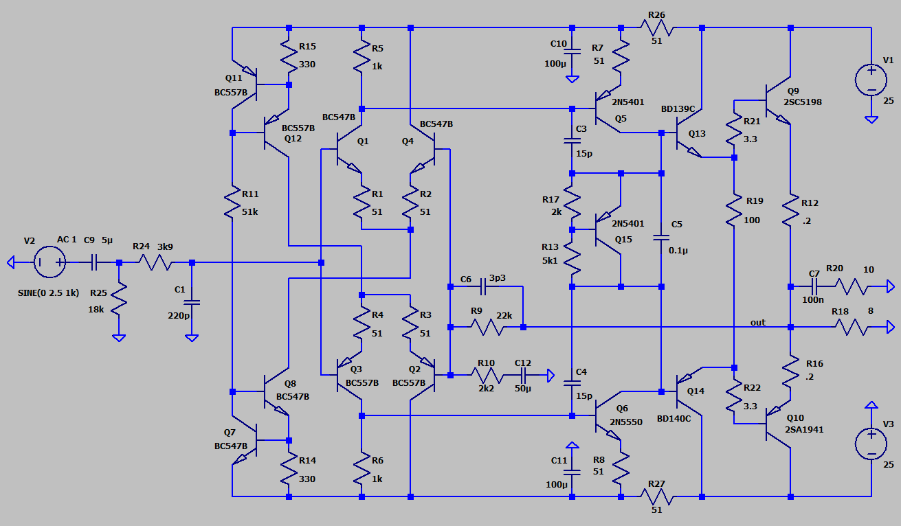

Держите подарок к празднику, одна из моих старых схем, всё как вы любите, полная симметрия и низкое падение на выходных транзисторах. Проще с такими параметрами не бывает.

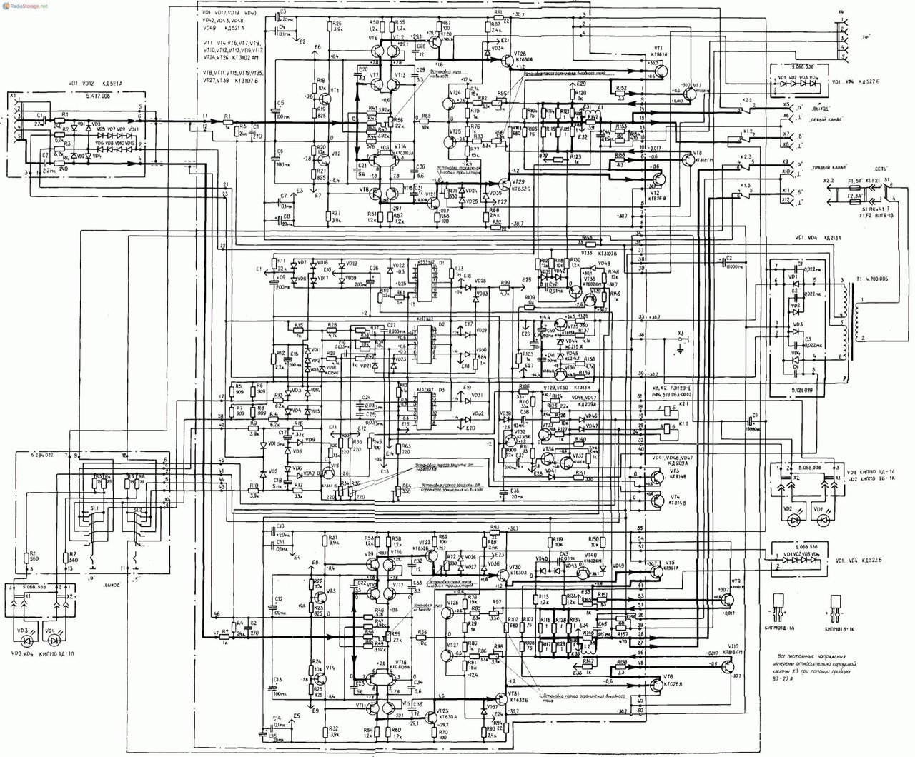

Как на счет этого.
    366.4 KB · Просмотры: 70
Зачем он у меня в стойке стоить.
А что ты тогда изобретаешь?
А что по ним проходит сигнал? там питание.
Прикинь, сигнал там проходит в виде тока. Из питания через эти диоды (они у тебя почему-то разные - сможешь объяснить, как так получилось? Может, какая-то мощная концепт-идея, которую я не в силах понять?) в резисторы, из резисторов - в коллекторы, оттуда - в эмиттеры и далее в нагрузку. Странно, что такие вещи приходится объяснять.

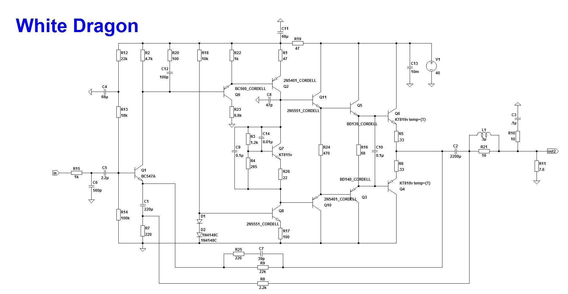

    116.5 KB · Просмотры: 70
да они там вообще сто лет не нужны, как и резисторы
они отжирают полезный сигнал и все.
Юрий вот глазастый.
Просто сотри резисторы и конденсаторы из коллекторов, а в эмиттеры поставь по 0.33 ома. Всё. Задолбал ты уже.
С5 и С6 тоже выкинь , при таких номиналах С8 и С9 и жалком петлевом они просто НЕ НУЖНЫ.

C28 и R28 какую функцию выполняют? И на десерт моё любимое, ток покоя 4 ампера, не многовато будет?

Кому нужна такая сложная схема с к.г. 0.18 % если есть проще с к.г. 0.0003 % smile_1

И что-то у меня такое впечатление, что в этой схеме кто-то покопался, понятия не имея, что он и зачем делает. Кто бы это мог быть...

R28 и C28 я добавил? Ток покоя 4 ампера тоже я? На транзисторах УН более ватта выделяется, конечно я. Запасы по фазе и усилению наверное я "устранил" и схема теперь возбуждается. Мне столько не выпить, чтобы так накосячить. Вопрос термостабилизации, о которой я писал, вы решили? Какого хрена вы окончательно сломали даже то немногое, что я успел исправить и выдаёте эту схему за мою, у вас в степи так принято?
