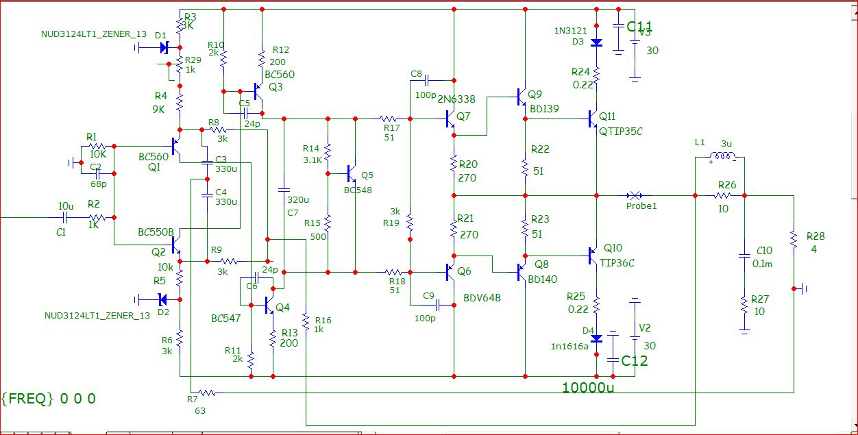

Ну симулятор это пока не показывает,но в железе надо будет смотреть,по всем показанием микро капа все нормально,вот еще есть Виктор Vik накидывал схему

он её накидывал пол-года назад. ты уж спаял бы давно , чем дёргать .. Такое ощущение что моделирование это не твоё.
Почему? Было бы твоё- ты бы не выкладывал каждый вариант схемы а находил бы ошибки и проблемы сам. Выкладывая редкие промежуточные. А тут- резистор поменял, "ну как вам, ну как?".
Ну вот а как самому все это довести поять пока не могу ,так по клаве пока будет время надо плату развести и спаять.
Вот эти ближе к жизни.
Когда вижу ёмкость перехода транзистора 5 пик,
вспоминаю Немировича и его друга - Данченко.
Они часто друг другу говорили: "Не верю!!!"
PS Хотя в последней схеме почти правда в модельках.
Если не смущает, что ток покоя в диапазоне температур от +10 до +70 изменяется в 25 раз!, тогда паяйте.

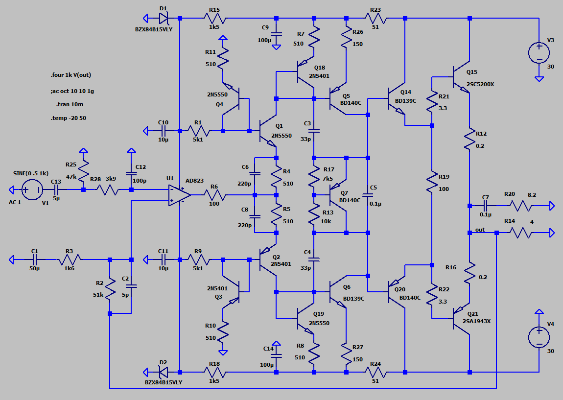

Вот моя попытка сделать в термокомпенсацию в вашем усилителе. Вроде бы даже неплохо получилось, но схема уже не выглядит столь простой. Сравнил со своим, чисто транзисторным вариантом, петлевое выше это да, только непонятно зачем, потому, что по искажениям она проигрывает моему. Операционник абы какой из недорогих не подойдёт, требования к частотным свойствам здесь высокие. Отсюда вопрос, а оно надо, если есть проверенный вариант из доступных деталей превосходящий по параметрам?
Человек хочет усилитель имени себя, а как его сделать, "понять пока не может". И даже не может понять, почему не может понять, вот беда-то.
"Хоть медалькой, хоть значком поделитесь с казачком" (с)
яп модель глянул бы, на картинке глядеть неудобно.
Одна микра на два канала? это же сдвоенный опер.
Можно и один на оба канала, это не имеет значения, всё равно делать подобные схемы нет смысла. Если нарисовать полную схему, включая внутренности ОУ, станет ясно, что такая конструкция не оптимальна. ОУ заточен под другие задачи, у него свой усилитель напряжения и свой выходной каскад. Оба эти узла не подходят для наших целей, поэтому приходится добавлять ещё такие же, но более высоковольтные и мощные. Отсюда слишком длинный тракт с излишними задержками и проблемами с устойчивостью. Лично я не вижу перспектив у таких топологий и не рекомендую с ними связываться, особенно начинающим.
Тут задача получить при питании -+30вольт наибольшую мощность,ну соответственно и КПД выше,сколько ты получишь при таком питании с другой схемой ватт 50 на пике.
это полная ерунда. надеюсь тебя Петров не покусал, часом? а то задержки в развитии пошли, всякое такое.
я так скажу. эту схему можно отладить, но лучше перевести её в инверт чтобы избежать лишнего гемороя с антиклипом.
Можно и в перевести её в инверт чтобы избежать лишнего гемороя с антиклипом.
тут как поведет себя ОУ зависит то что были в микро капе плохо работали и их выходе не было чисто,вот и искал .
Другой реакции я и не ожидал, меня никто не кусал, просто я рассмотрел полную схему с учётом внутренностей операционника, тем более, что так считаю не только я.
Для инвертирующего варианта в обязательном порядке требуется входной буфер, а это ещё одно усложнение. Если подключить такую схему к регулятору громкости напрямую, то с изменением его сопротивления будут меняться параметры ООС Схемы с ОУ слишком чувствительны к настройкам и такие изменения могут вывести их и устойчивого состояния.
А что боятся всяко надо пробовать,ну 47ком на входе не сильно из менять картину.
Посмотрите на диаграмме phase margin и gain margin при изменении выходного сопротивления источника и увидите, сильно они меняются или нет.

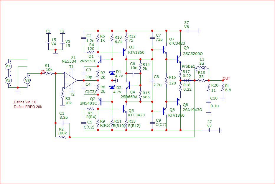

Юра вот эта у меня работает и собрана и эту сделаю.

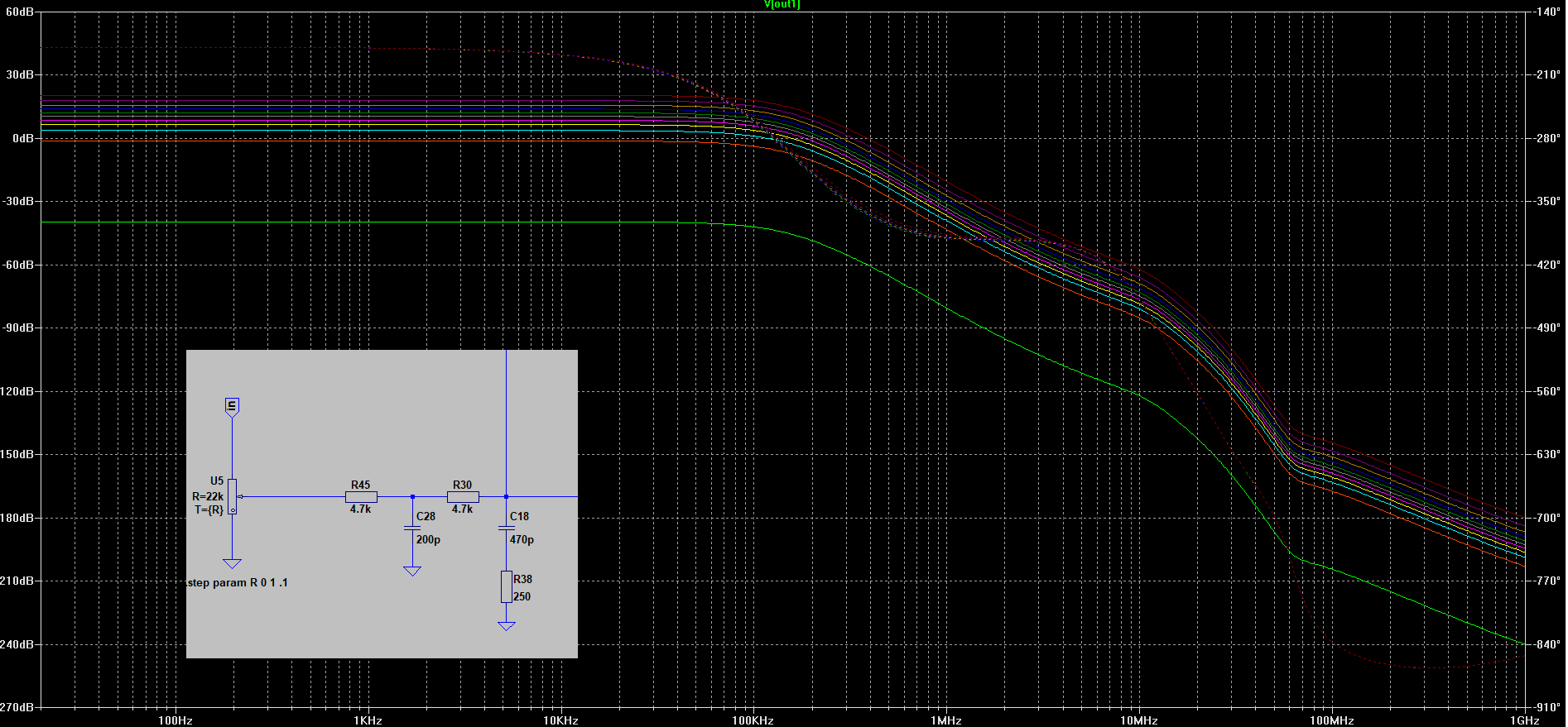

Ты прям ходячий набор заблуждений. Чтож. Разберёмся. Нужен ли буфер и что вообще будет если
и будет ли что нибудь(сразу отвечу НЕТ, у меня усилок с таким РГ уже шесть лет в эксплуатации)

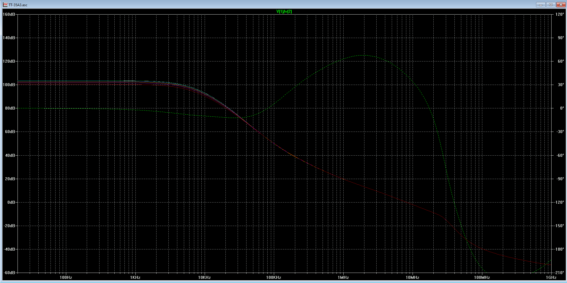

Возьмём инвертирующий усилок ТТ-35, вкорячим ему на вход РГ размером 22к и покрутим , снимем АЧХ. Там картинка входных цепей есть, чтоб было понятно.
1778092541002.png\
Ничего не происходит, все кривые просто параллельны , и с фазой тоже ничего не происходит.
Посмотрим петлевое. Миддлбрук нам в помощь.
а оно при верчении РГ меняется только где то максимум до 50кГц, а выше остаётся неизменным. А шо воно так?
Дело в том что входной фильтр не даёт ему меняться, он начинает действовать как раз на ультразвуке.
И заодно цепочка ППК.
Ответь только на два вопроса:
1) какого вялого ты нам тут столько времени беременил головы своими каракулями?
2) какого вялого у тебя до сих пор в схеме, которая должна бы иметь диапазон 20Гц - 20кГц, до сих пор в коллекторах (!) стоят диоды с рабочей полосой 10кГц, да ещё и с резисторами? Тебе тут до кровавых мозолей про этот бред говорили, да, видать, не в коня корм.
Хронофагия.
А что по ним проходит сигнал? там питание.
Алекс, вы совсем в неадеквате? Эти диоды отъедают 1,5 В амплитуды. Если нужна защита от переполюсовки, то нужно делать более разумным способом.
