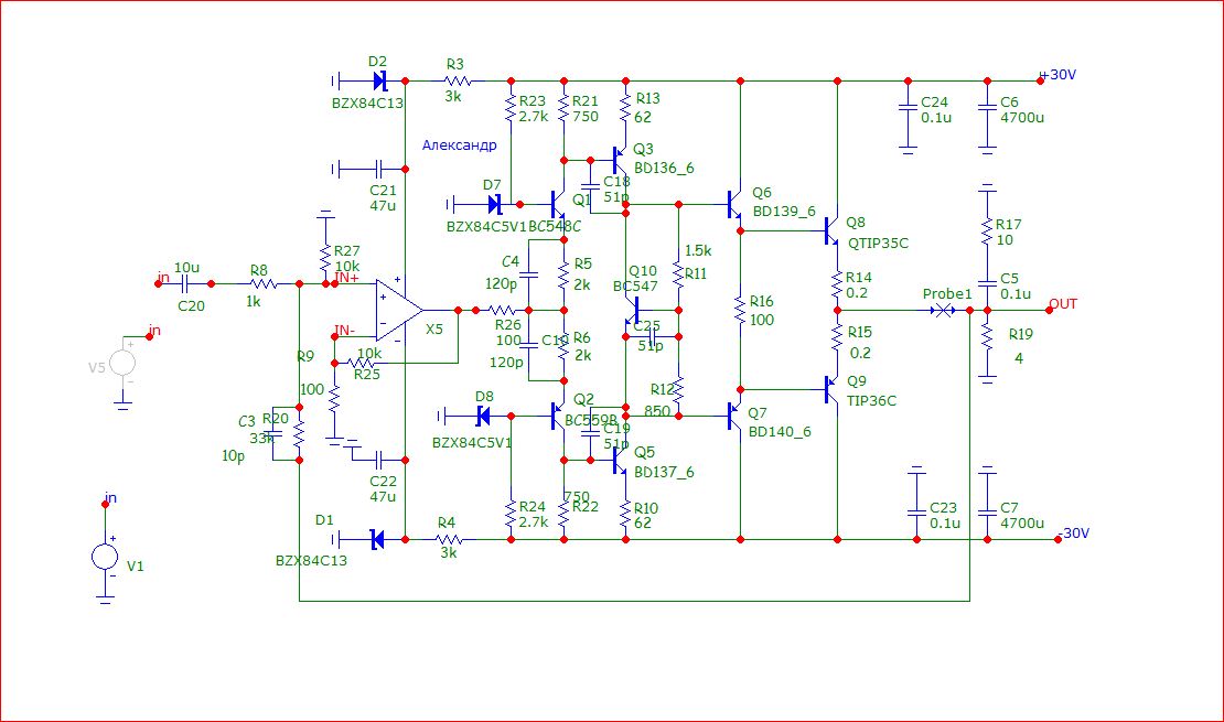

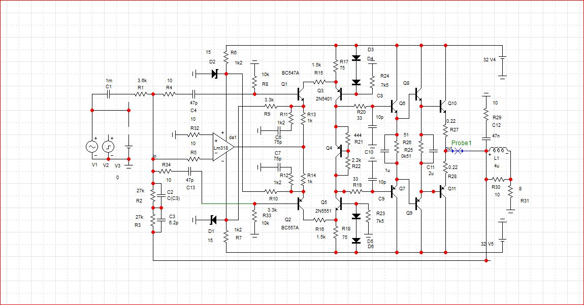

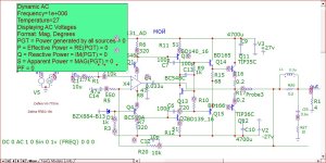

Да не мое. А чье это решение?.
Да его схема,но по чьим мотивам.
Во всех местах, только первый эмиттерный повторитель исключён и добавлена недостающая зеркальная часть для симметрии.
вот так вот мотивы и пропадают. Если бы ты видел настоящую схему того самого Видерхолда то вряд ли нашел бы хоть какие то "мотивы". ) smile_1
ну очень похож. Только исключили диод на выходе ОУ , сменили термодатчик, сменили ВК, убрали диоды из эмиттеров ВК, опять таки везде комплементарные пары, заодно добавили зеркальной симметрии, причём питание баз транзисторов тоже поменялось, сменили коррекцию, и ещё перевели в инверт.
Вот гадский Васильев, всё сделал лишь бы Видерхолда замаскировать, ууу негодяй. Но ты его раскрыл да. Всему миру заявил.) smile_1
Если вы не видите суслика, это не значит, что его нет. Сходство конечно не полное, но главная фирменная фишка усилителя напряжения, своебразный каскод, тот же самый.
    84.6 KB · Просмотры: 28
Если вы не видите суслика, это не значит, что его нет. Полного сходства конечно нет, но главная фирменная фишка усиителя напряжения, своебразный каскод, тот же самый.
главная фишка которой отличают Видерхолда тот самый прямой каскод из первого и второго транзисторов. А не то во что ты тыкаешь- каскод ОБ-ОБ и внизу ещё ОБ. Причём два ОБ - до кучи встречные генераторы тока.
Ну то есть у Васильева ОК-ОБ, а тут ОК-ОБ-ОБ. Ну одно лицо. А вообще пофиг.

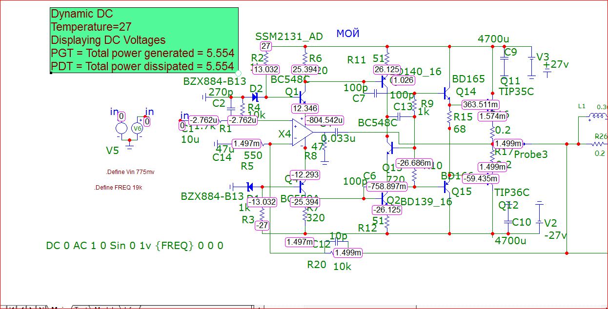

Это его версия усилителя.

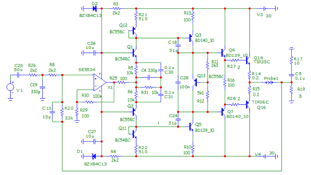

А остановился на таком варианте.
Вот и вы остановитесь, попросите у товарища Vostok трассировку печатной платы и приступайте к сборке. Будет полезнее ходьбы по кругу. К тому же, у него был положительный опыт и результат по схеме Максима Васильева.
Нет будем свой делать.
