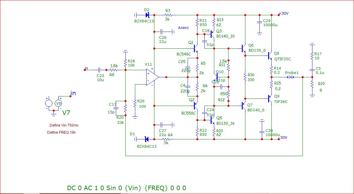

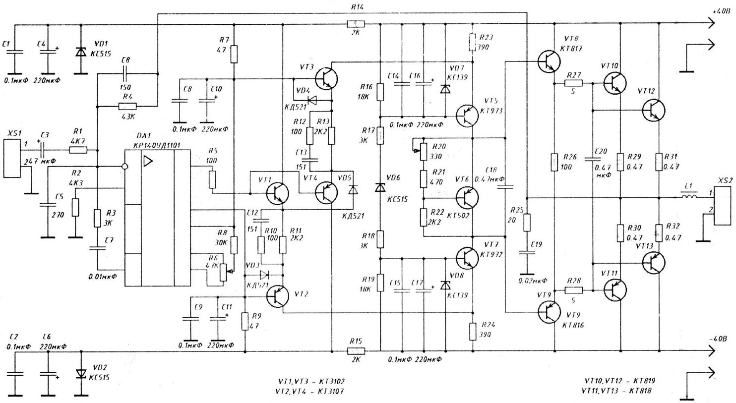

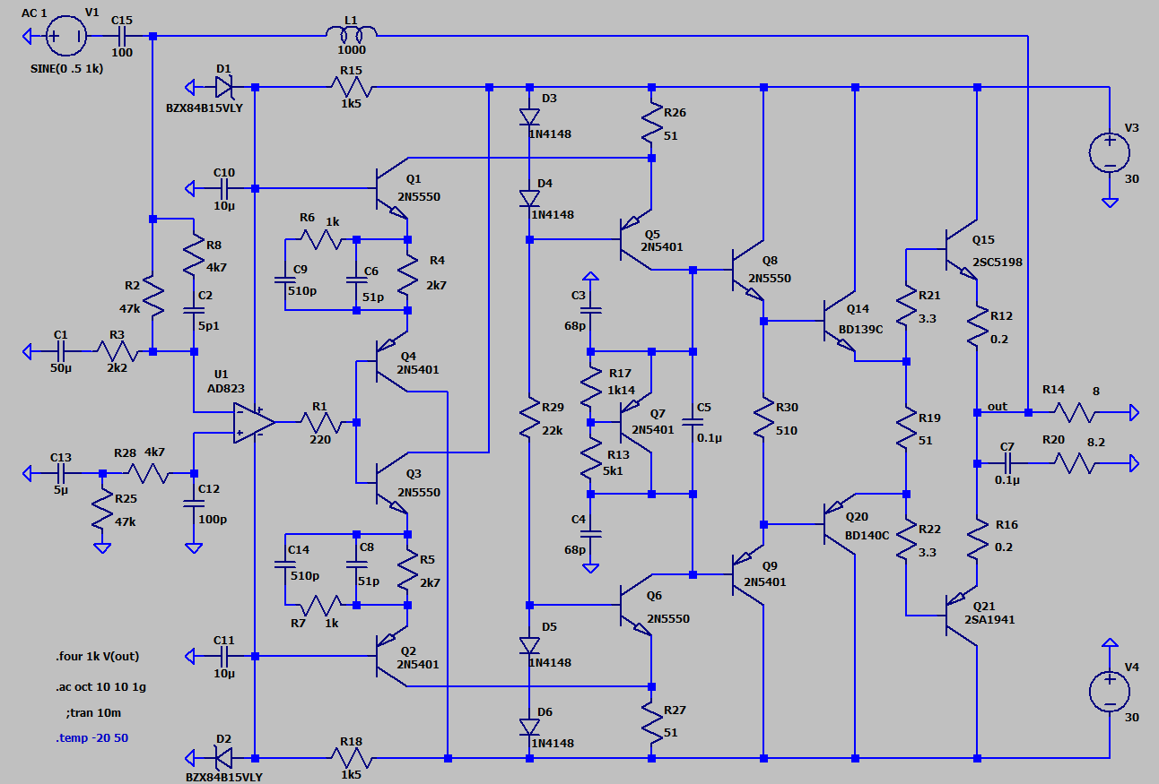

Усилитель "alexsan". Проект в Микрокапе

Да всё как обычно, режимы по постоянке от балды, запаса устойчивости нет. Использование напряжения питания оставляет желать лучшего, 8 вольт падения на каждом плече.
Без загадок тоже не обошлось, зачем R2 и R3 включены последовательно?
А ты проверял чтоб так говорить.
что ты вкорячил д12 и 13 на слишком большое напряжение. 6.8 вольт. Хоть 3.3 туда вкорячь что ли.
Подберу модель поставлю на меньшее напряжение.
Падобрал номиналы.
Лучше расскажите народу как вы себе представляете роль стабилитрона D10? Кроме ухудшения стабилизации напряжения смещения каскада усиления напряжения у него есть и полезная функция, назначение которой вы не поняли и изменили схему этого узла по сравнению с оригиналом. Не уверен, что после вмешательства всё будет работать так как задумано автором.
Будет работатть пока в капе все стабильно показывает,кто понял схему не должно быть вопросов.
Вы не ответили зачем нужен стабилитрон D10.
Он либо не понимает вопроса, либо не считает нужным на него отвечать. У него же майкрокап в синий экран не вылетает - значит, схема рабочая, что тут обсуждать.
Для стабилизации всего каскада ОБ.

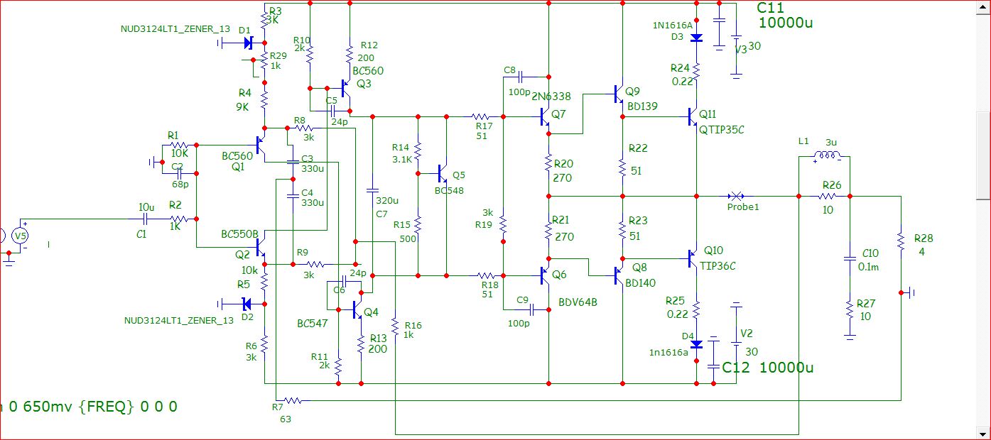

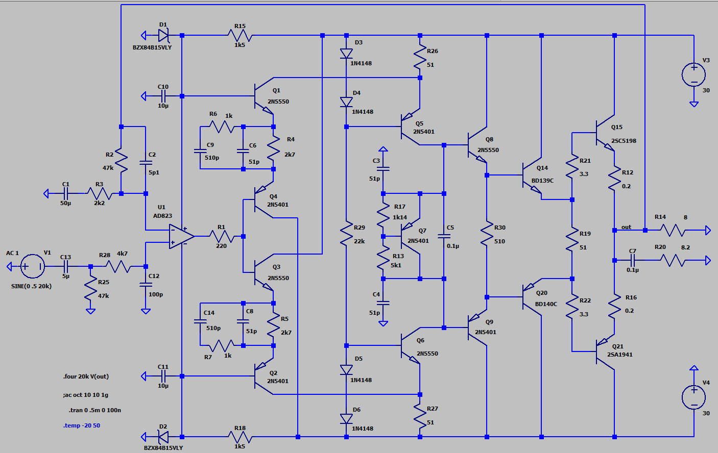

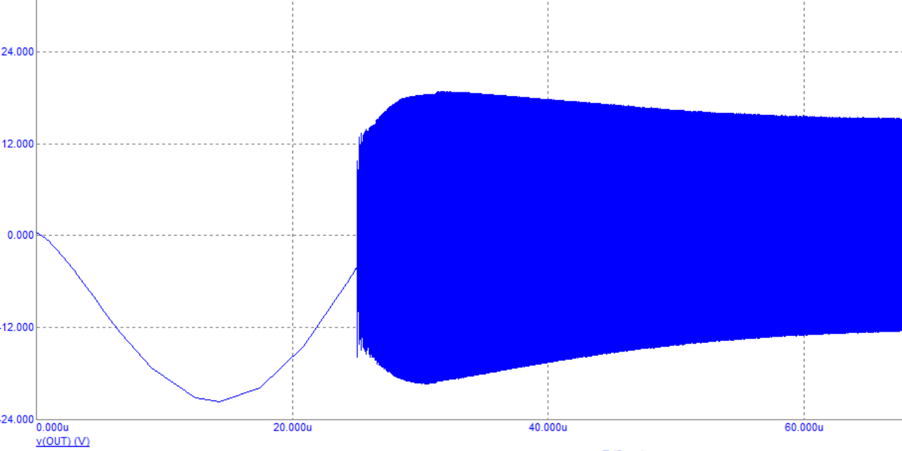

Вот эту не могу успокоить ,ноль не настраивается из за этого не могу так выставить.
Никогда не делайте схем где сигнал снимается с выводов питания ОУ. Они очень капризны и не все модели ОУ для симулятора допускают такое включение.

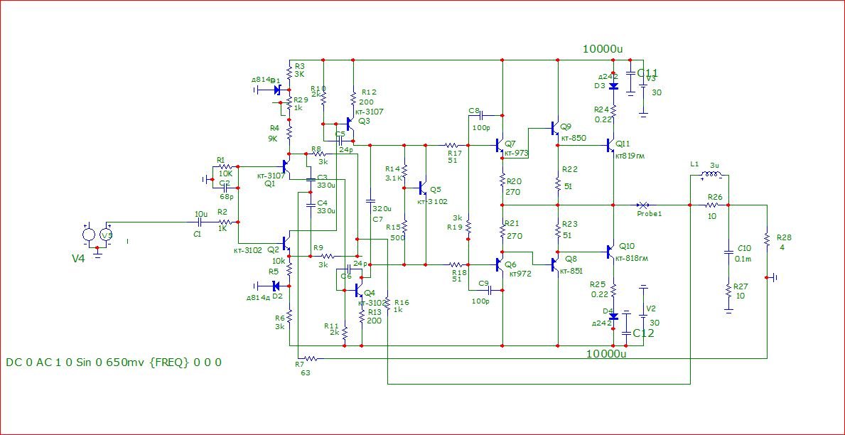

Не знаю такого просто есть идея подсмотрел ну вот результат.

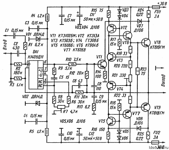

Для тех кто не понял, это не что иное как усилитель высокой верности товарища Сухова 1989 года с симметричным УН.
