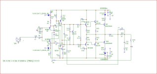

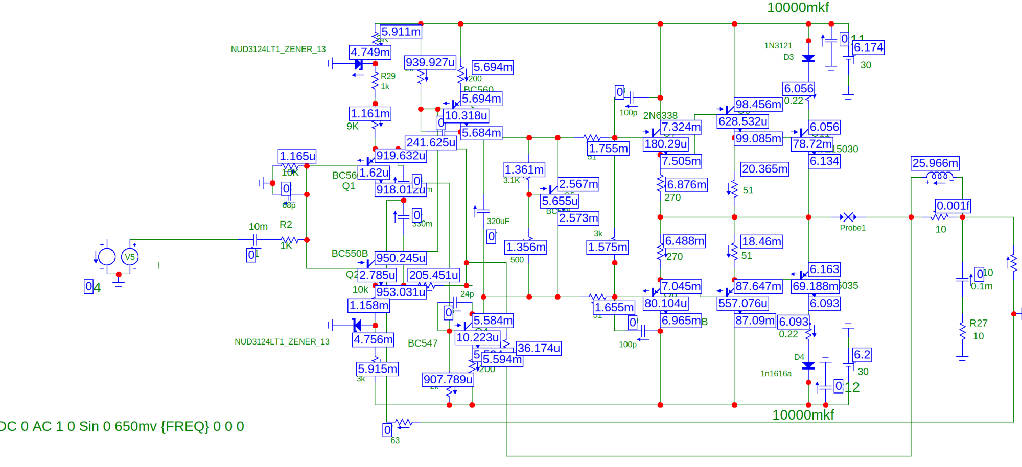

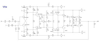

Усилитель "alexsan". Проект в Микрокапе
  • Автор темы Автор темы Luzer
Так вы плохо критикуете и исправлять боитесь
А что тут исправлять, если у тебя все уже давно работает?
Критикуем мы плохо, мать моя женщина....

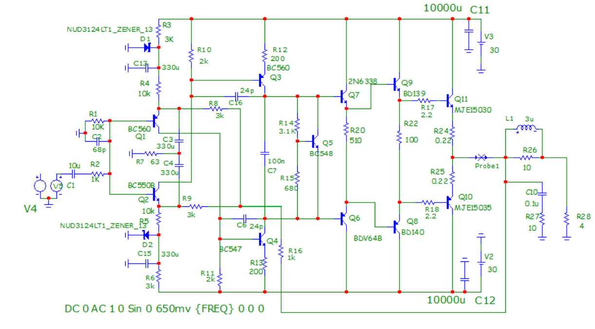

Точно работает? Какова максимальная выходная мощность данной схемы?
Назначение диодов и резисторов в коллекторах выходного каскада объяснить можешь?
Почему в разных плечах диоды разные, объяснить можешь?
И на сладкое - что за трансформатор использован?
трансформатор ТПП-322-127/220-50, мощность 200 Вт.При входном 700мв-на выходе 50ватт,
Вот уж точно shit-png
В реале, может, и работает, но эта модель пока еще далека от реальности.
Добавлю к замечаниям nevermind. С обозначением пикофарад, похоже, вы разобрались, осталось с микро- и мили- фарадами в МС разобраться. И для чего R19? Советую схемы аккуратнее набирать - легче будет понимать ее работу. Благо блоки просто выделяются и все связи на резинках, тянутся.
От скачка тока покоя при включении так С7,пока не зарядится.
Пока C7 не зарядится тока покоя и так не будет. Резистор R19 будет только повышать зависимость тока покоя от напряжения питания.
Резисторы с диодами в коллекторах выходных транзисторов зачем? Диоды лишние, резисторы должны быть в эмиттерах и миллифарады замените уже наконец на микрофарады.
Тут долго ещё можно писать.

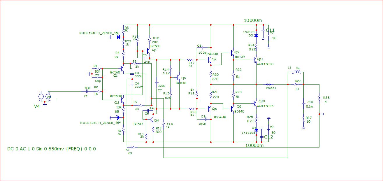

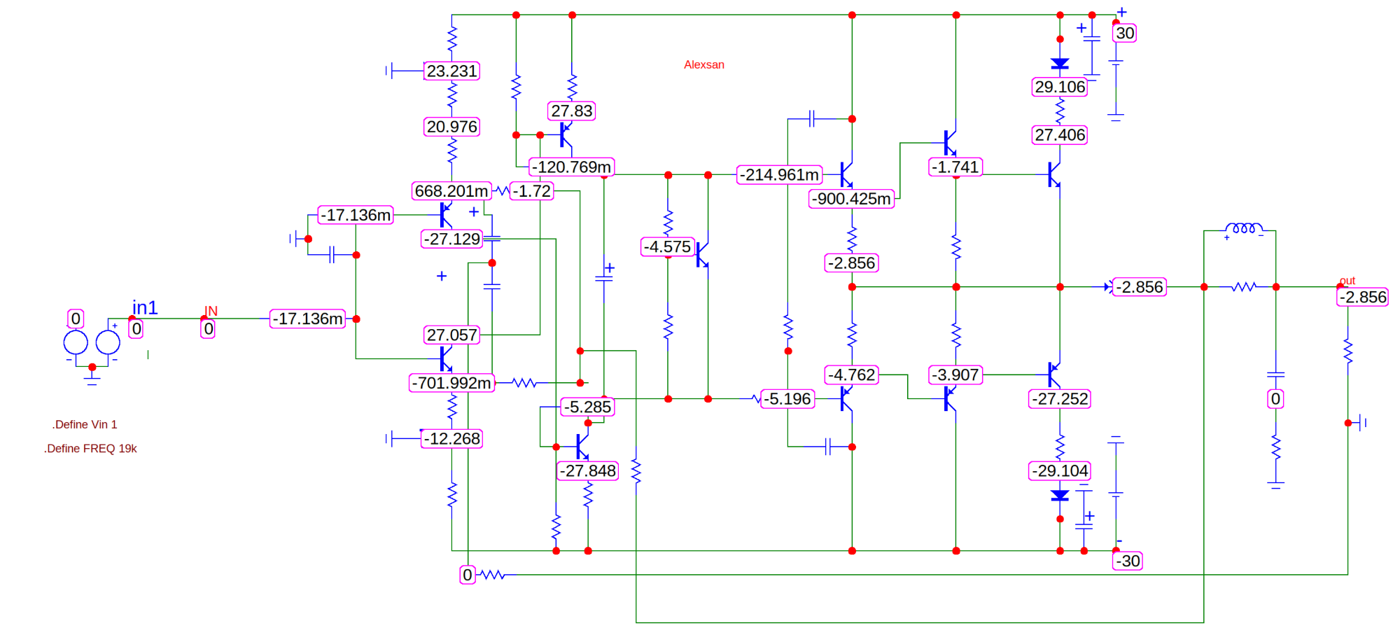

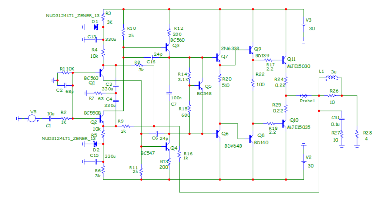

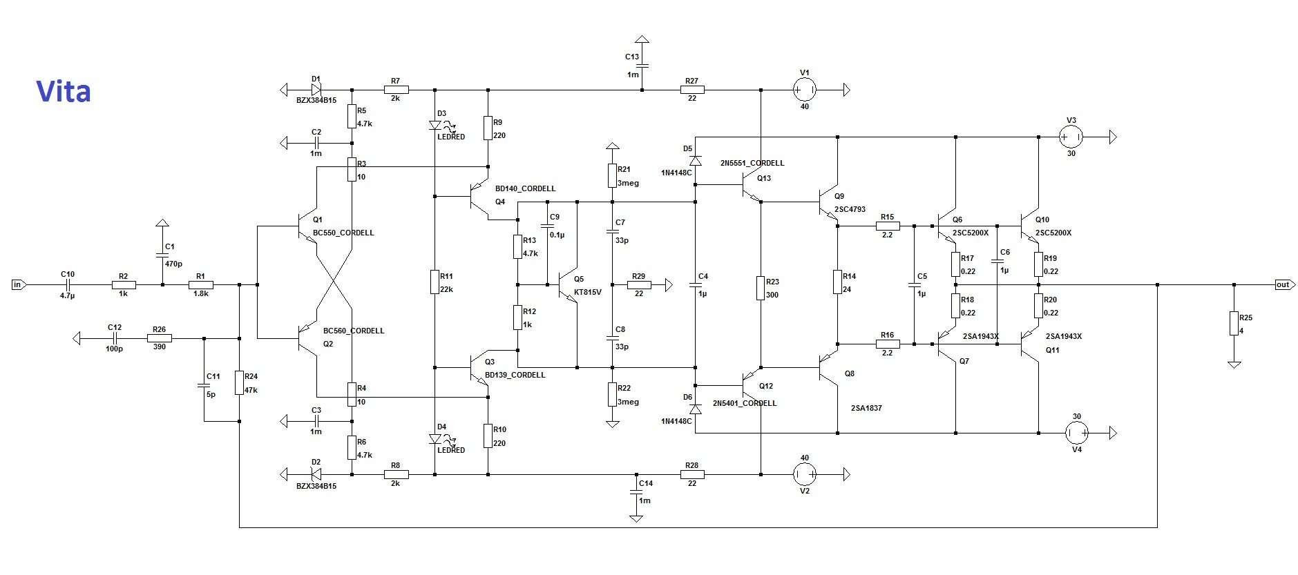

Микрокапом ползуюсь первый раз в жизни, до конца проверить пока не могу, переводить в Ltspice лень, но в первом приближении так:
Ну уже ближе к цели, чуток поднапрячся и получиться так:
    118.9 KB · Просмотры: 84
Fern500
перед R4 нужен построчник на 1ком,для установки нуля на выходе.так да кому как ,но схема в железе сделана и работает уже не один год.
Для работы в симе это необязательно, хотя есть стандартная модель потенциометра. Можете просто номинал R4 измеенить, как вам нужно, для получения 0.

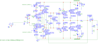

Послушай, ты ведь сказал, что все номиналы в этой схеме соответствуют тому, что работает в железе?
Тогда скажи на милость, как так вышло, что при указанных номиналах каждый из выходных транзисторов на холостом ходу рассеивает почти по 170 Вт? 170 + 170 = 340. ЭТО, ПОВТОРЯЮ, НА ХОЛОСТОМ ХОДУ.
Как при этом остается жив трансформатор, сами выходники, и что-то ещё умудряется звучать "не один год"?

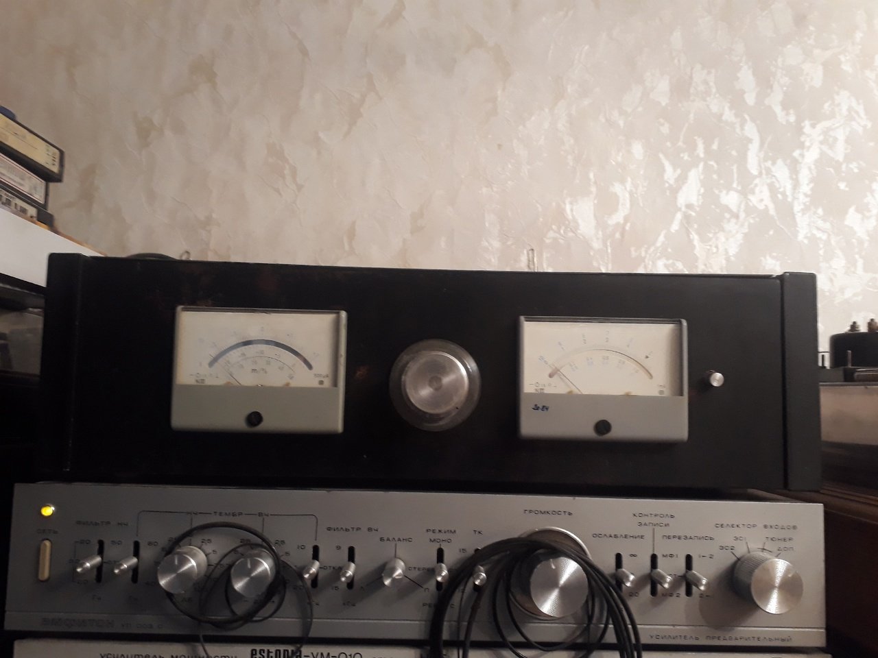

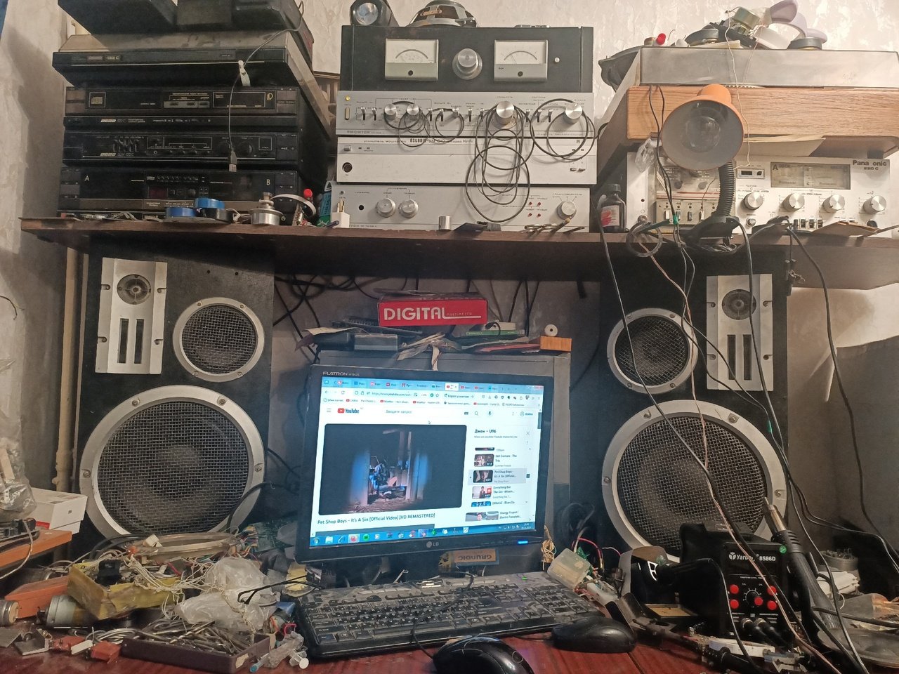

Вот фото как сделал 25 лет назад так осталось даже ничего не переделывал так и работает.Черный со стрелочками,ну и мой бардак и акустика на чем слушаю

И ты веришь этому симулю , я нет только для проверки работоспособности схемы
Во-первых, если ты не веришь симулятору, то как ты можешь использовать его для проверки работоспособности схемы?
Во-вторых, симулятор показал, что схема твоя совершенно неработоспособна (см. выше). Твои действия?

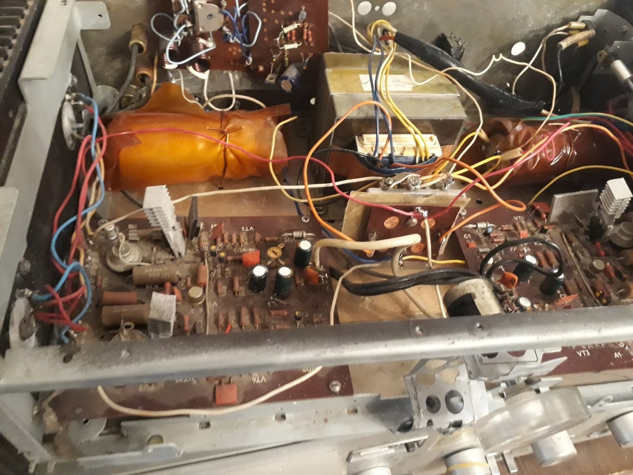

Эта схема в симуляторе нарисована с готового усилителя я тебе показал его хоть бардак внутри корпуса но все работает,так что сам смотри во что верить.
MJE15030 комплементарный MJE15031

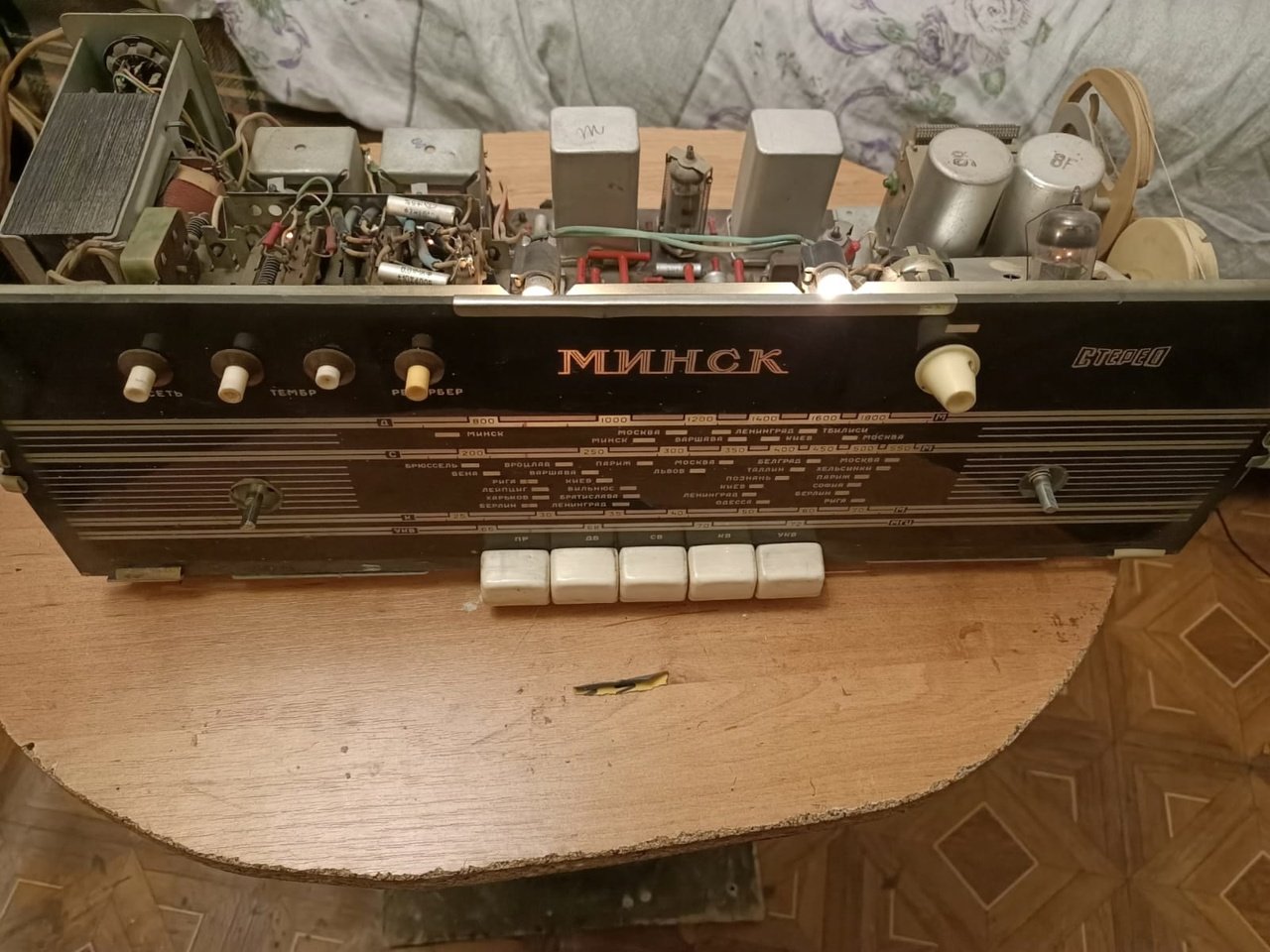

Вообще в рабочем плате стоят делали СССР еще на выхлопе 818г-819г,Эта схема не критична к деталям.
Есть даже как говорят раритет Минск стерео

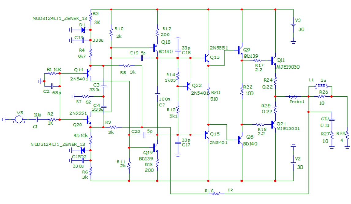

Так вроде уже писал, и не раз, и проект исправленный дал, всё бестолку.
Когда я был мелким, лет 10-12, у нас во дворе жил альтернативно-одаренный чувак. Ему тогда было прилично за 30, и он мечтал пойти в армию. Во двор он выходил в гимнастерке старого образца, под ней была голубая ВДВшная тельняшка, на голове то офицерская фуражка, то бескозырка. Передвигался он исключительно строевым шагом. В принципе, он уже видел себя военным.
Что-то мне весь этот цирк напоминает того чувака в гимнастерке...
Что именно ты исправил? На выходниках сеется уже по 236 Ватт. Прогресс налицо.
Ты так и не сказал, зачем нужны диоды и резисторы в коллекторах выходников. И почему диоды разные?
