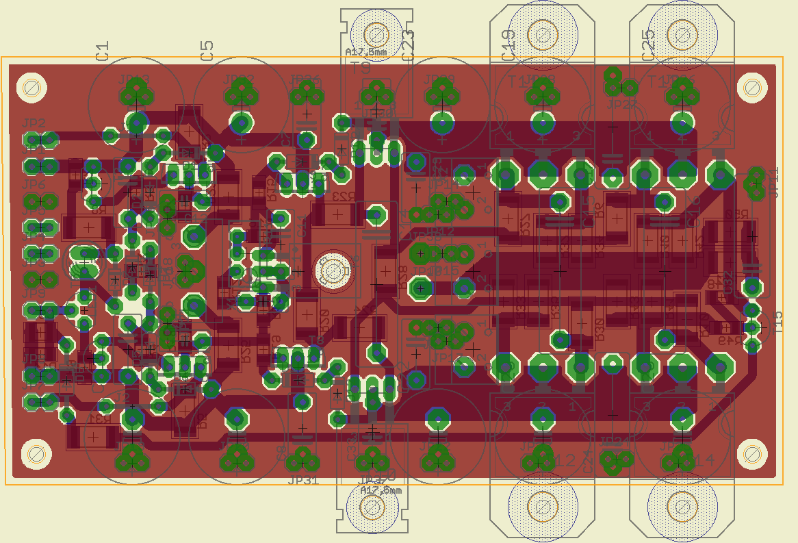

Думаю, тут стоит еще рассмотреть с точки зрения печатной платы. Вариант Геннадия с коллектором на землю это просто на полигон вывести, а с резистором как вы предлагаете - дороги тянуть, изыскивать возможность. При этом корпус там ТО-126 и рассеять мощность не составить проблем. ИМХО, не стоит игра свеч.

Такая мысль посетила. Почему никто не пробует делать сложные УНЧ на двух платах.
1. Силовая часть с минимальными емкостями и тройкой (ее можно делать каждому под свой радиатор
2. Входная часть с УН + сервисные ОУ (буфер, интегратор, компенсатор)
Соединять платы с дублированием контактов на пинах, типа такого:
Получается универсальный усилитель, который встраивается в любой корпус.
Заодно получаем выбор, что ставить повторителем, хош - биполяры, хош - полевики.
И в дальнейшем, если захотелось апгрейда - меняешь только плату входа.
Своеобразный ТЭЗ, получается.
Почему никто? Я как раз такое и планирую. Даже на трёх. Основная - выходная тройка, а на ней как раз на таких разъёмах - два входных диффа (первый модуль) и на ещё одной - третий дифф (он прилично сеет, так что пусть живет сам по себе).

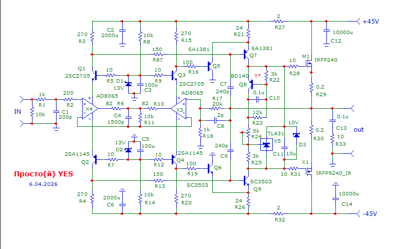

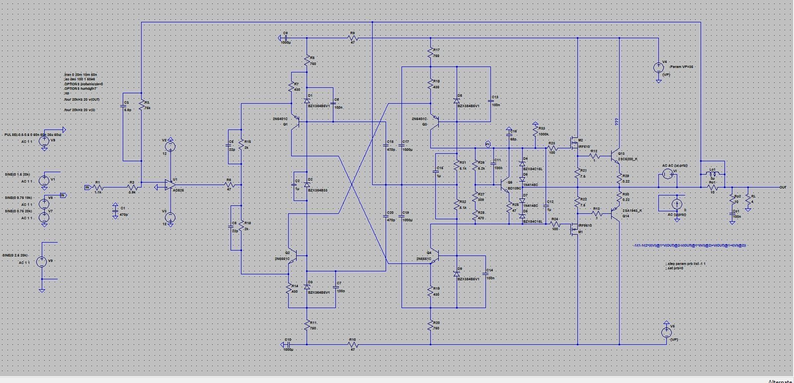

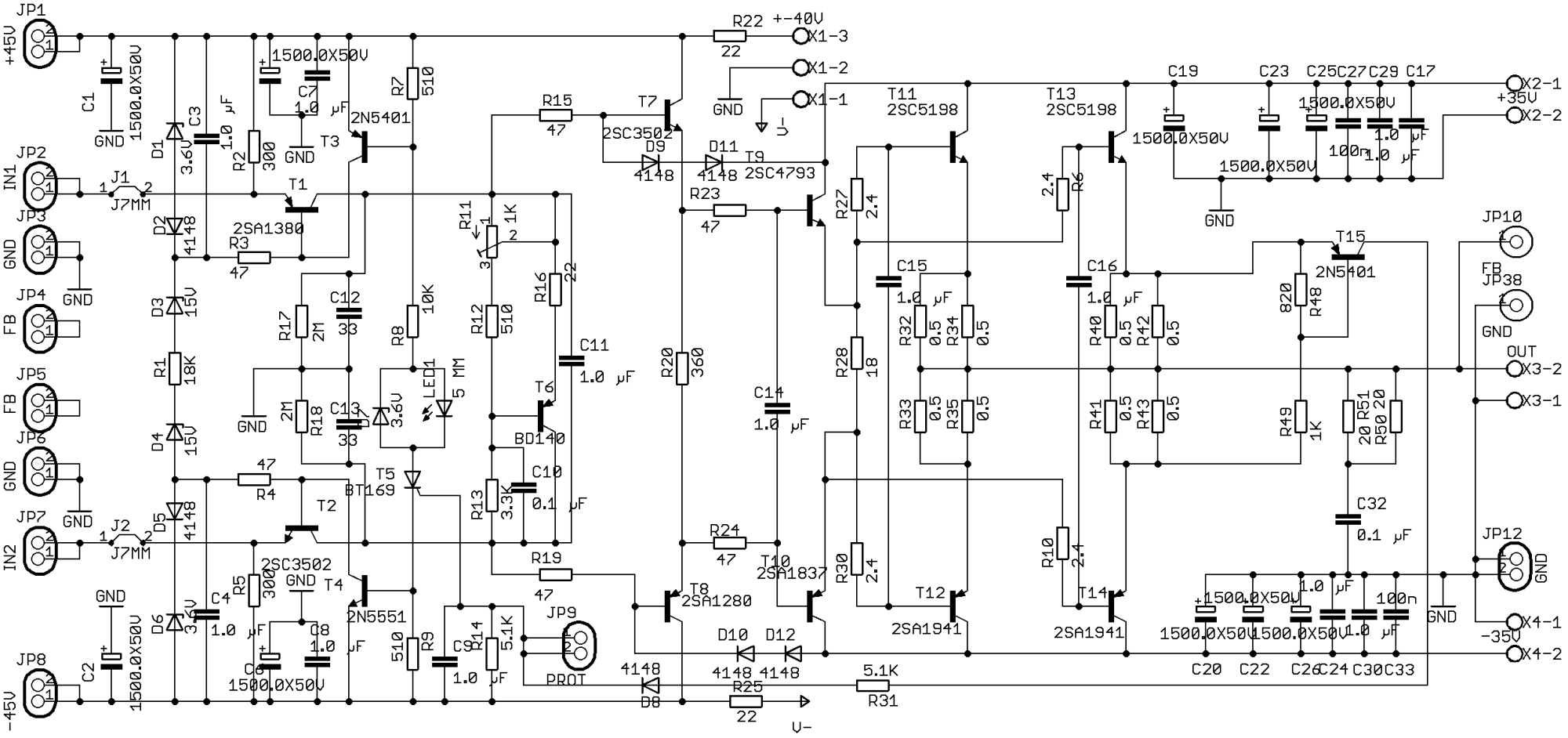

А что тебе не нравится,прога не считает.
Ну если она у тебя не считает, то, может, не в проге дело?

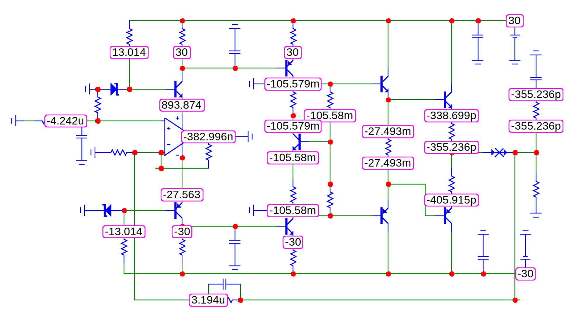

Я тебе показал карту напряжений в том, что ты нарисовал. Тебя в ней все устраивает?
Сама же тема рекомендует мыть усилители в микрокапе. Так что стоит просто подождать пока Алексан их помоет. И всё.
Ну запусти схему в симуляторе,усиление есть по обоим плечам,и оно одинаковое,все параметры показывает значит работает,до идеальности ни кто не доведет.
Навчатись не пізно ніколи, тож ідіть навчайтесь схемотехніці в дійсний спосіб. Як отримаєте працездатну схему, повертйтесь. А зараз не робіть поважному товариству смішно
Я запустил и результат сюда выложил. Тебе он нравится?
Это называется "брать на слабо"). Авось кто-то отреагирует и исправит, чтобы доказать обратное.
Так я же отреагировал. Запустил анализ по постоянному току, выложил результаты и спросил, устраивает ли. Я бы и исправил, наверное, только пусть пальцем покажет, что не нравится.
А если нравится всё, так пусть плату разводит, потом соберет и покажет, как оно в железе на экране ослоскопа выглядит. Верно?
Чего-то как-то неважно он усиливает, ни по обоим ни по одному плечу.
Мне думается, разгадка в режимах. Но автору, конечно, виднее. У него все работает. Во всяком случае, он так утверждает.

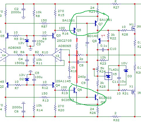

Ну вот эта схема сделана и давно работает,номиналы реальные.
А про предыдущую ты разве не то же самое говорил?
Эта схема "давно работает", как и та.
Слушай, ты правда издеваться пытаешься?
Ну хорош уже, не смеши народ.
Ты совершенно точно либо не проверил ни одну свою схему хотя бы по постоянному току, либо, с равной вероятностью, просто не понимаешь, как интерпретировать результаты симулирования.
похоже Алексан просто неумеет симулем пользоваться. потому что выбрал слишком сложный.
я к примеру его модели тоже запустить не могу, чашка даже на дс анализе красит некоторые детали тип то красным, тем не менее открывая свойства тех деталей я вижу что модельки не пустые. но нет, надо модели элементов вверх ногами заполнять , по китайски или ещё как, я хз.
стабилитроны 33в и 13в защита от копирования?
Слепой не досмотрел,а вот с оу на входе не пойдет у него входное все 700мв,я его рассчитывал использовать без преда,вот исправил,теперь как в рабочей плате сделано.
Так вы плохо критикуете и исправлять боитесь а вот в пустую попиздет можете,и все на месте топчетесь.
