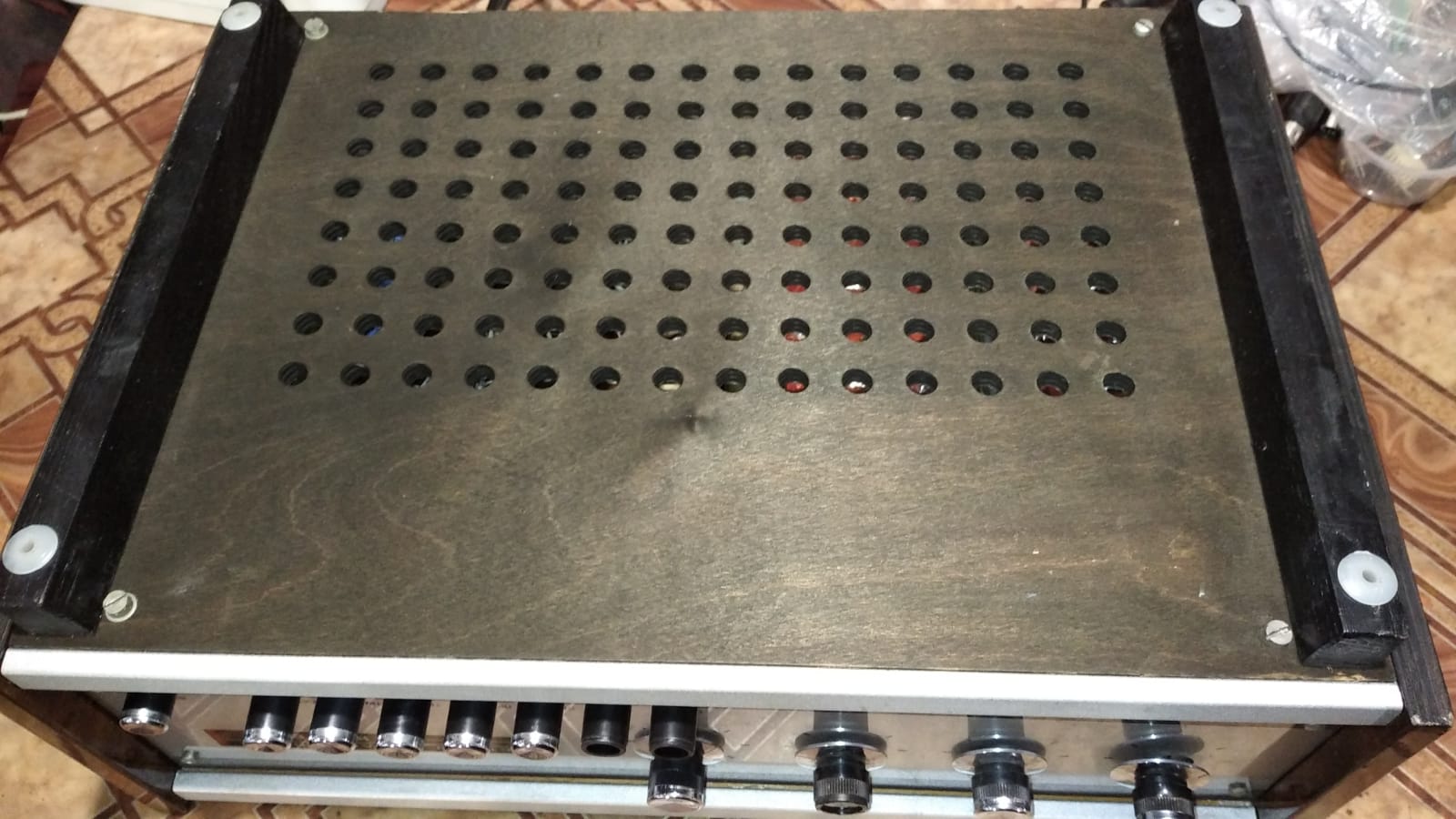

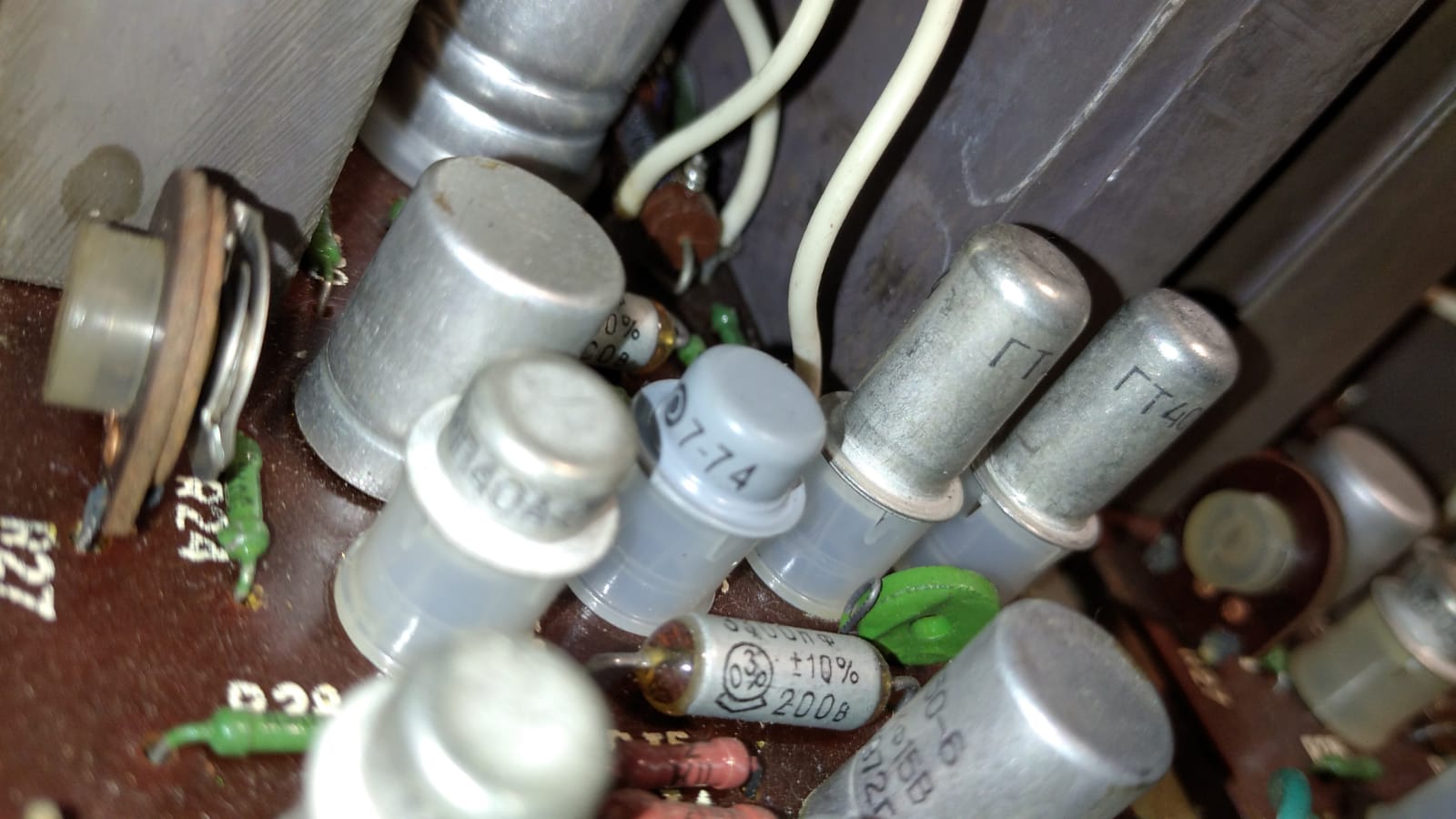

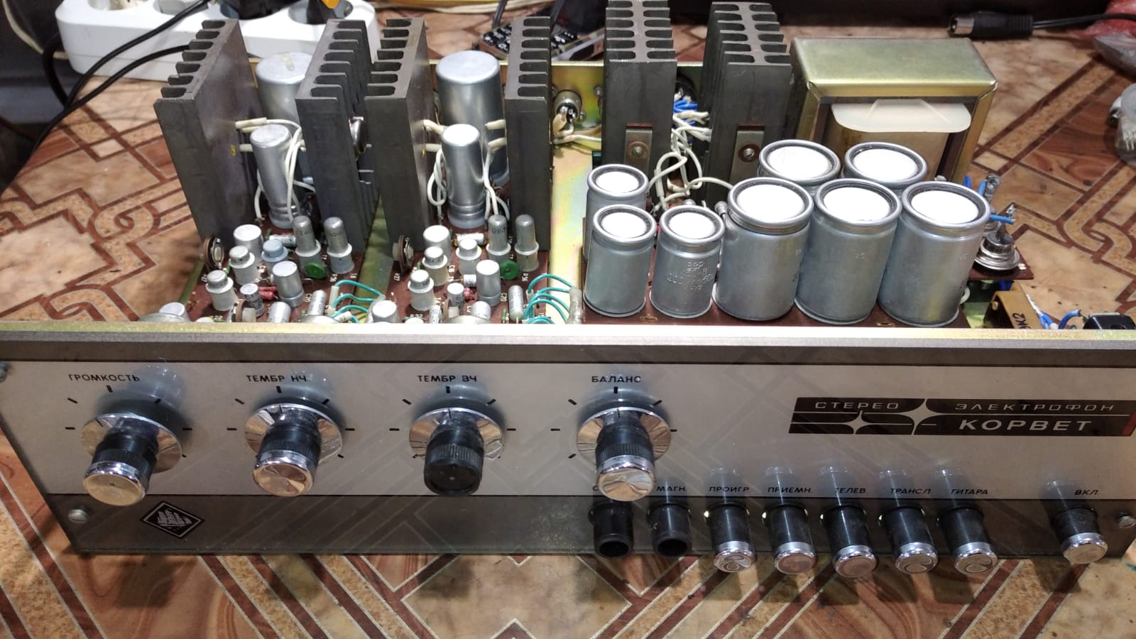

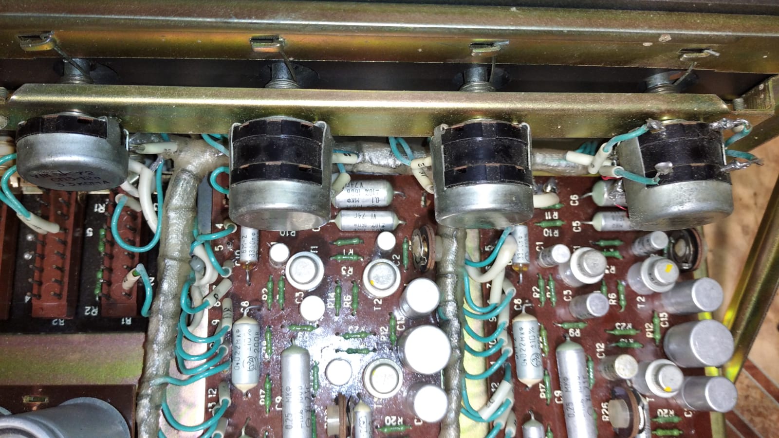

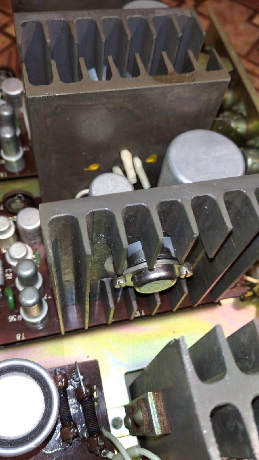

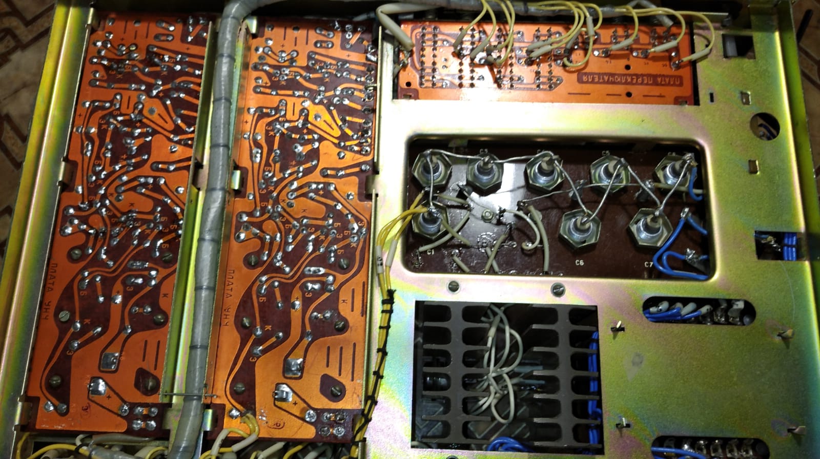

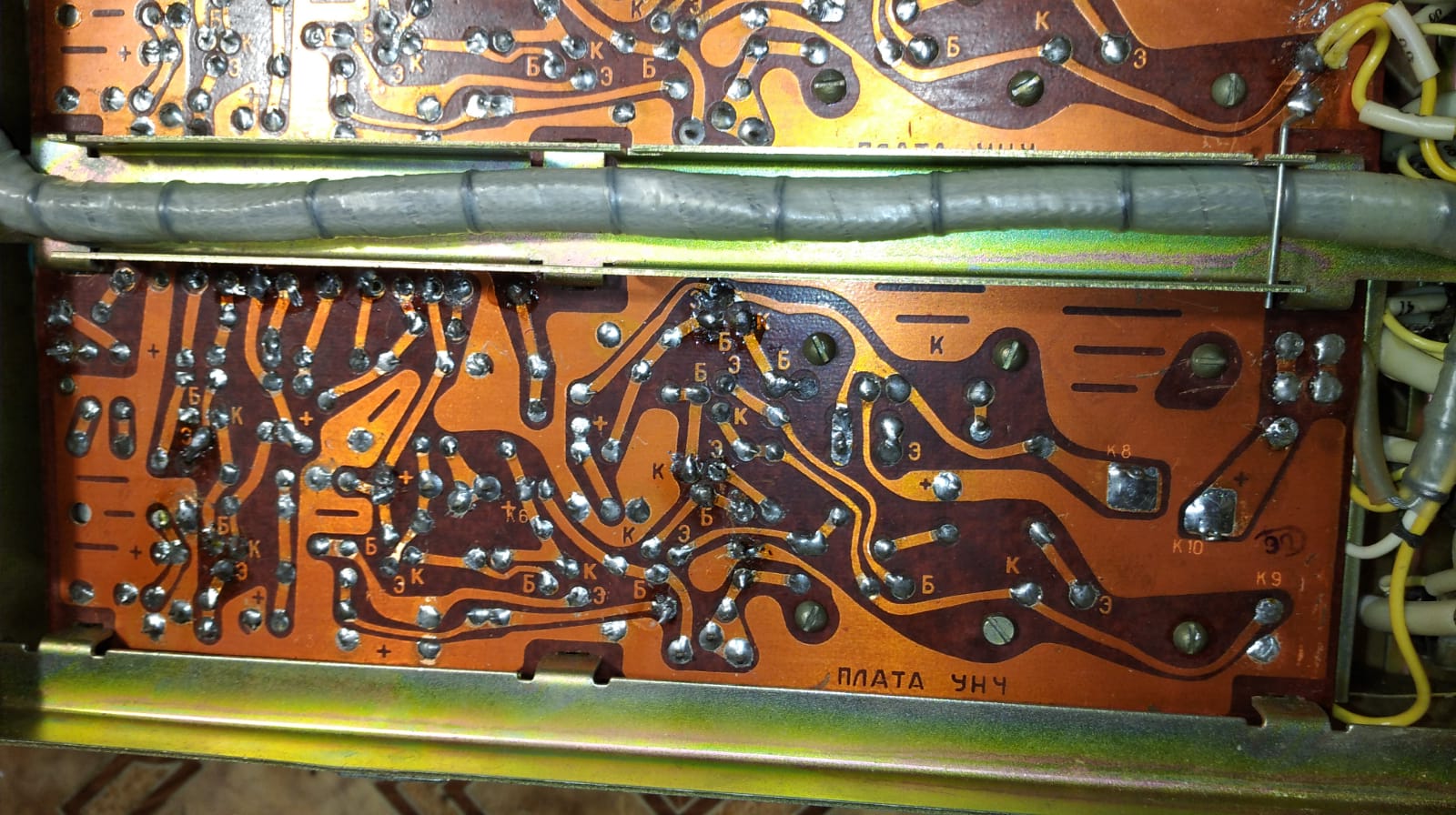

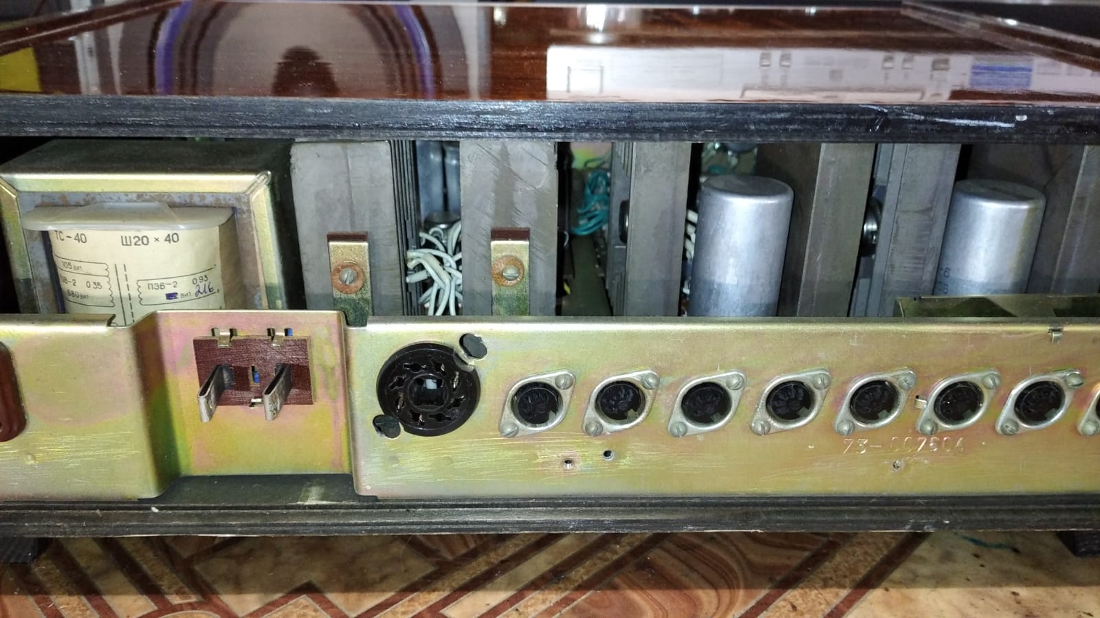

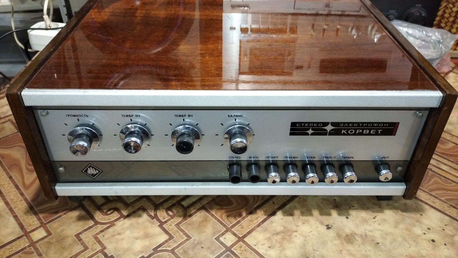

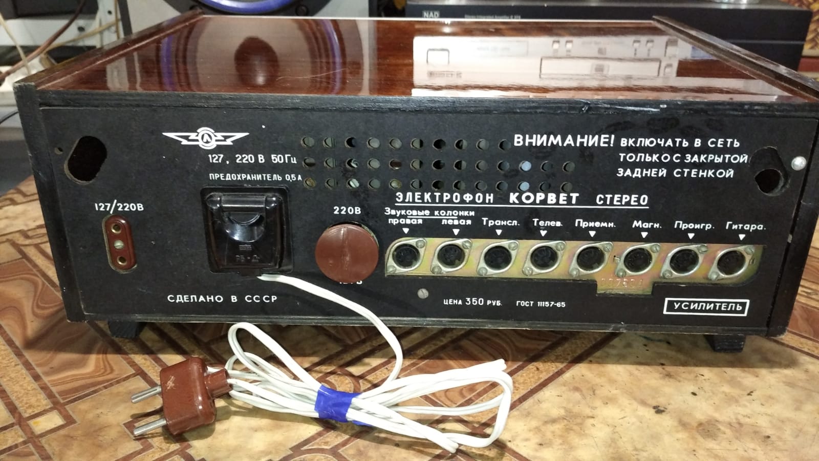

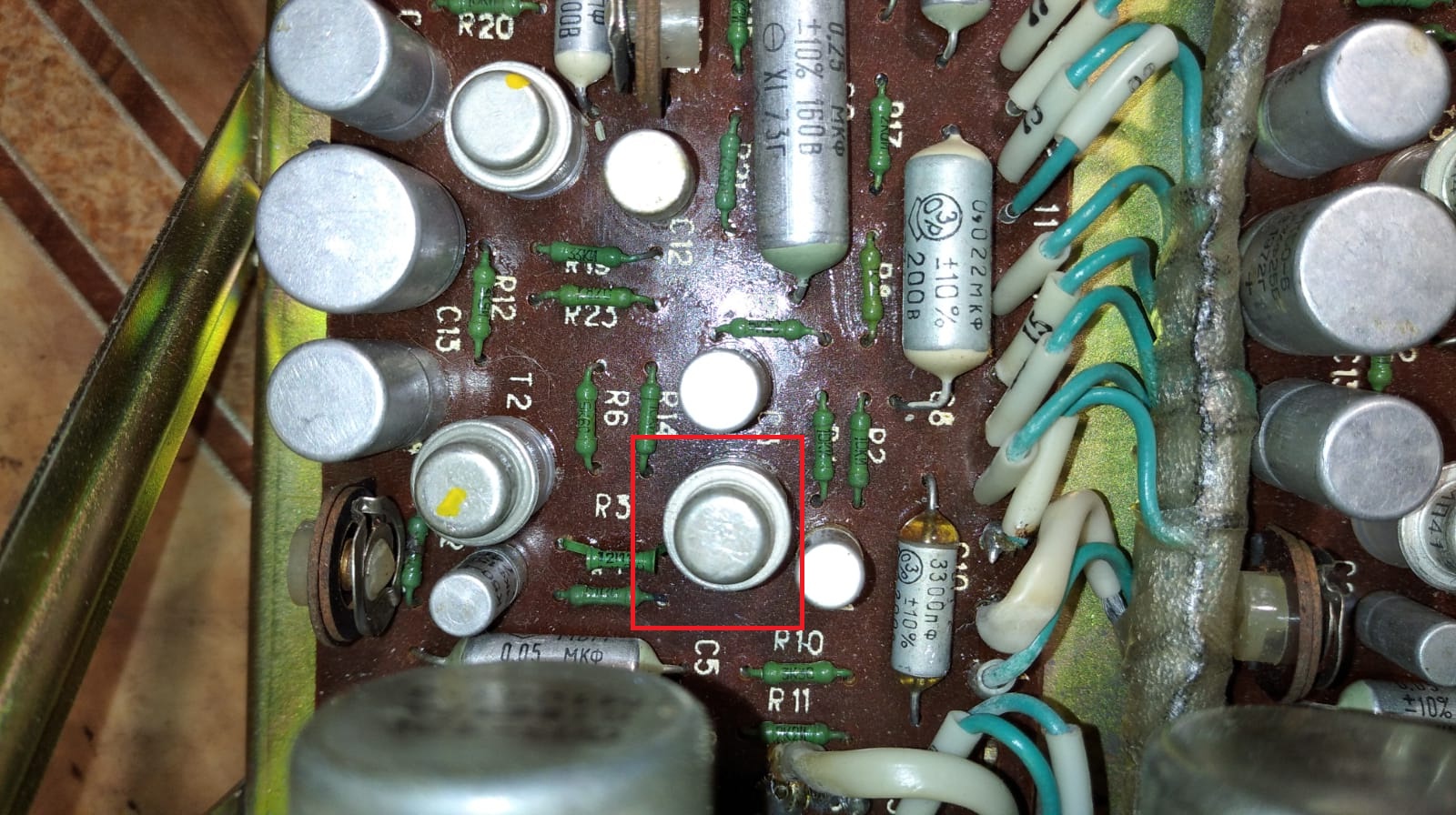

Всем привет!
Получил сегодня усилок,в надежде что будет работать)
Ну в принципе он работает,но не так как надо.

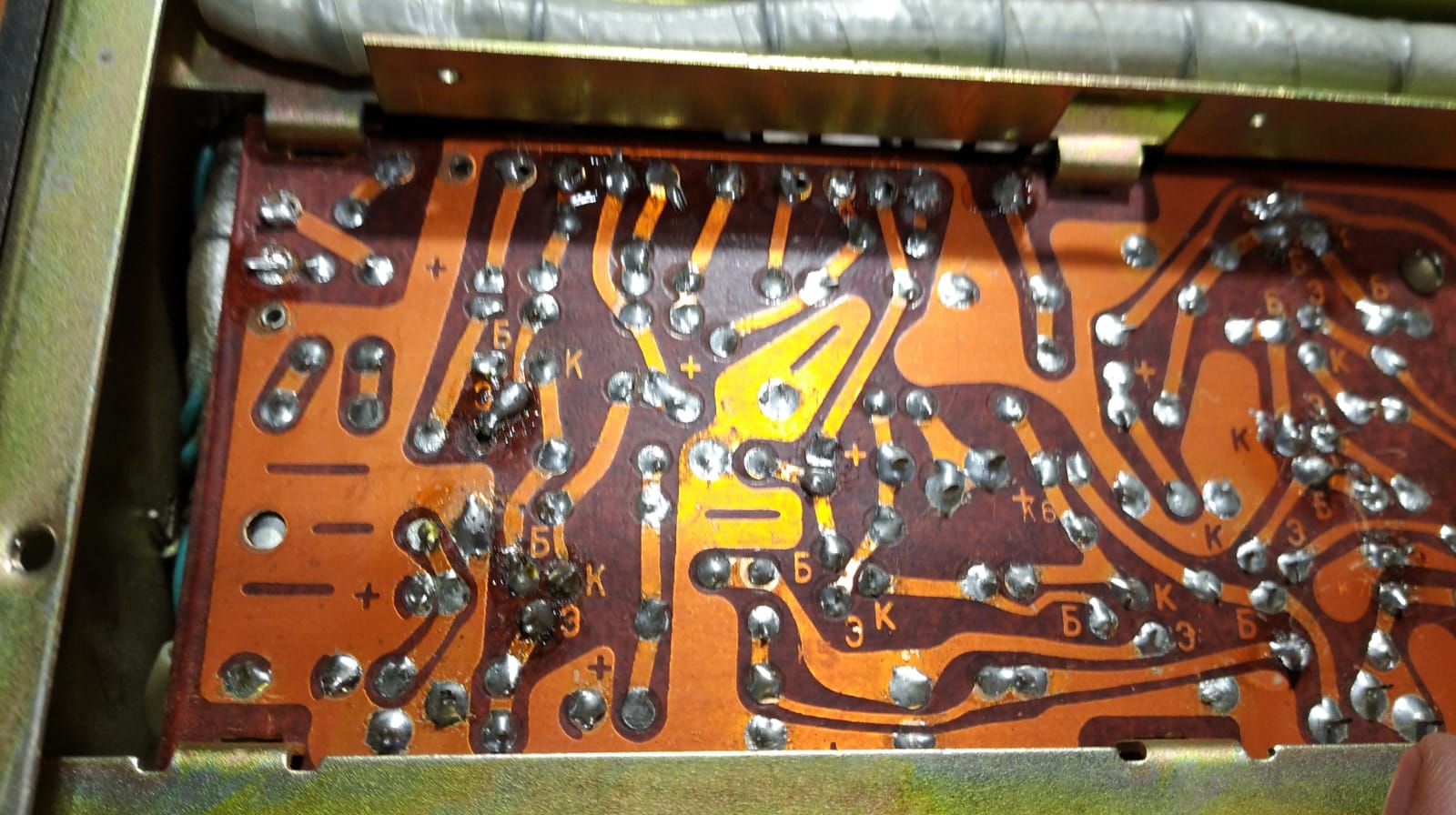

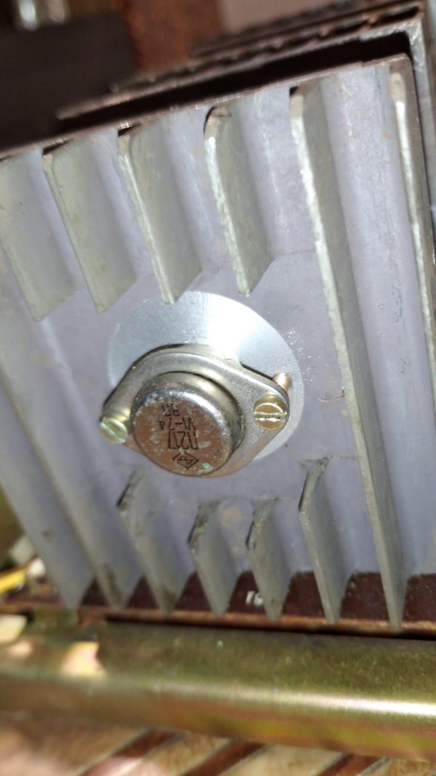

Вон в правом канале пробивается,греется и воняет (платы усилителей)

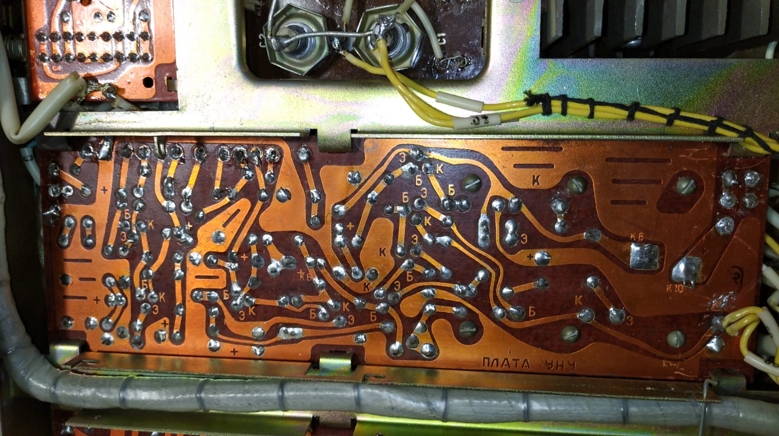

ВЧ почти нет. Смотря на положение регуляторов на плате,наверное что то накручено не туда.
Если трогать транзисторы что на одной что на другой плате,пометил квадратиками,гул идёт в транс,даже без нагрузки вхолостую.
Надо разбираться.Пока,выкинутые деньги.

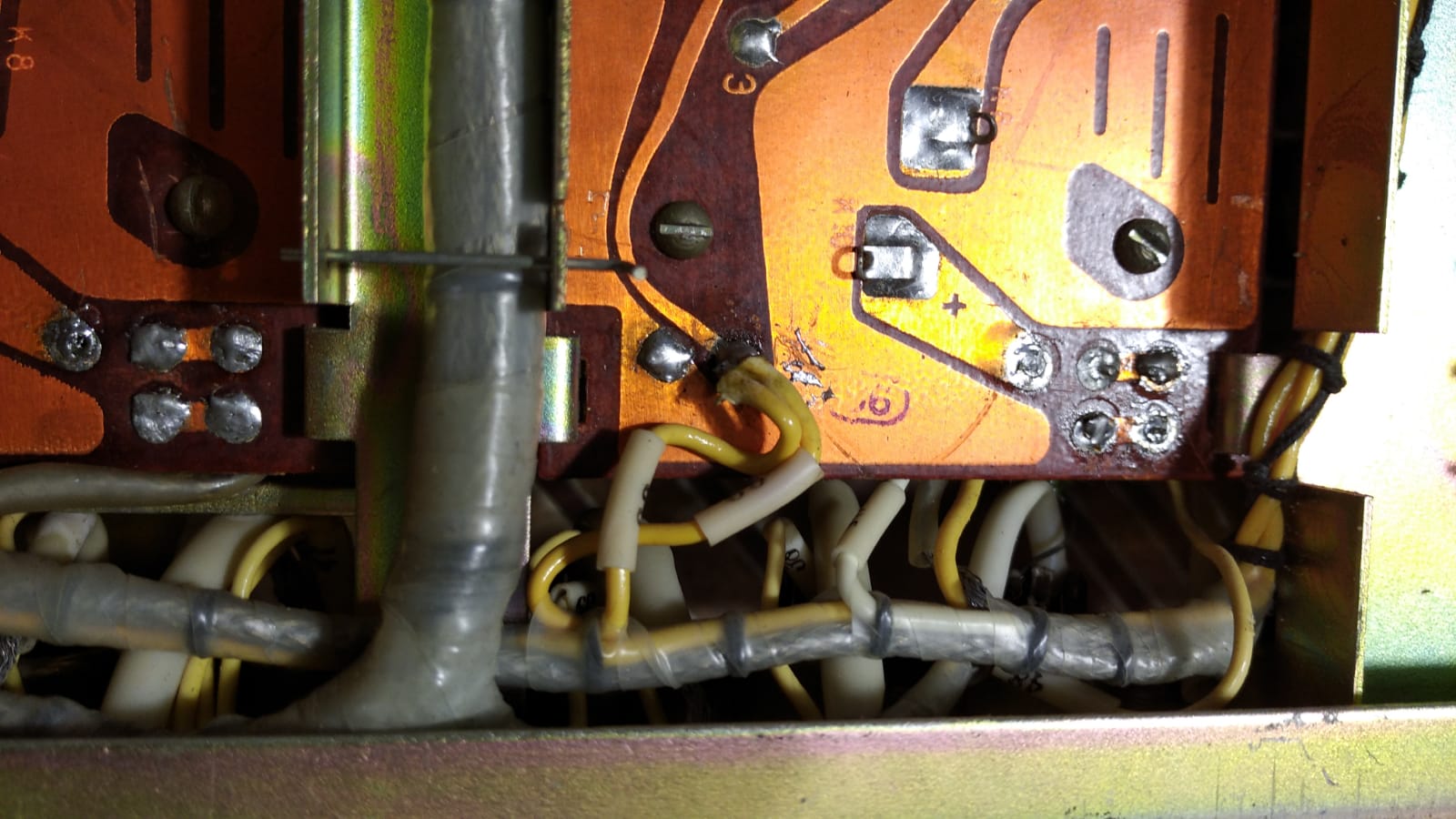

Ну и естественно уже кем то чиненый,видно по пайкам.

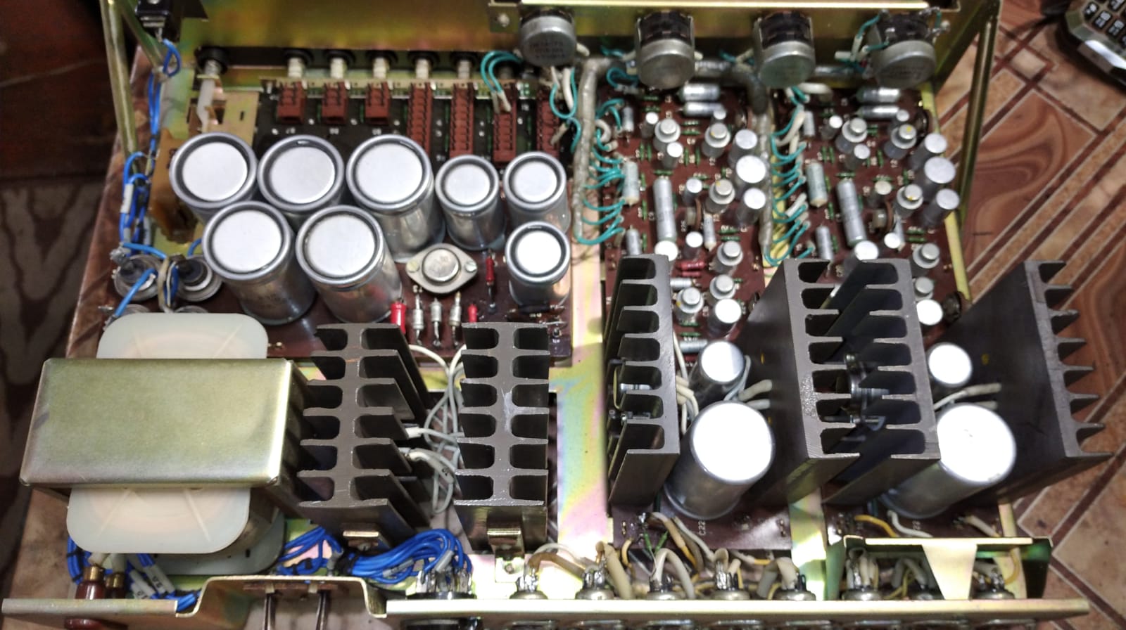

Ну ничего сохран нормальный платы,ну привести в порядок,не сильно копаный зато вид какой
Накладок на кнопки и ручки не хватает(ручки тоже чинить одна разваливается),внешка да,нормальная,отмыть ещё надо,грязноват.
Главное корпус и транс,остальное в утиль
Мне всё надо чтоб работало то что внутри)
Чё я с трансом делать буду,на медь сдавать?
Преберешь и нормальный германий будет в током брутальном корпусе.

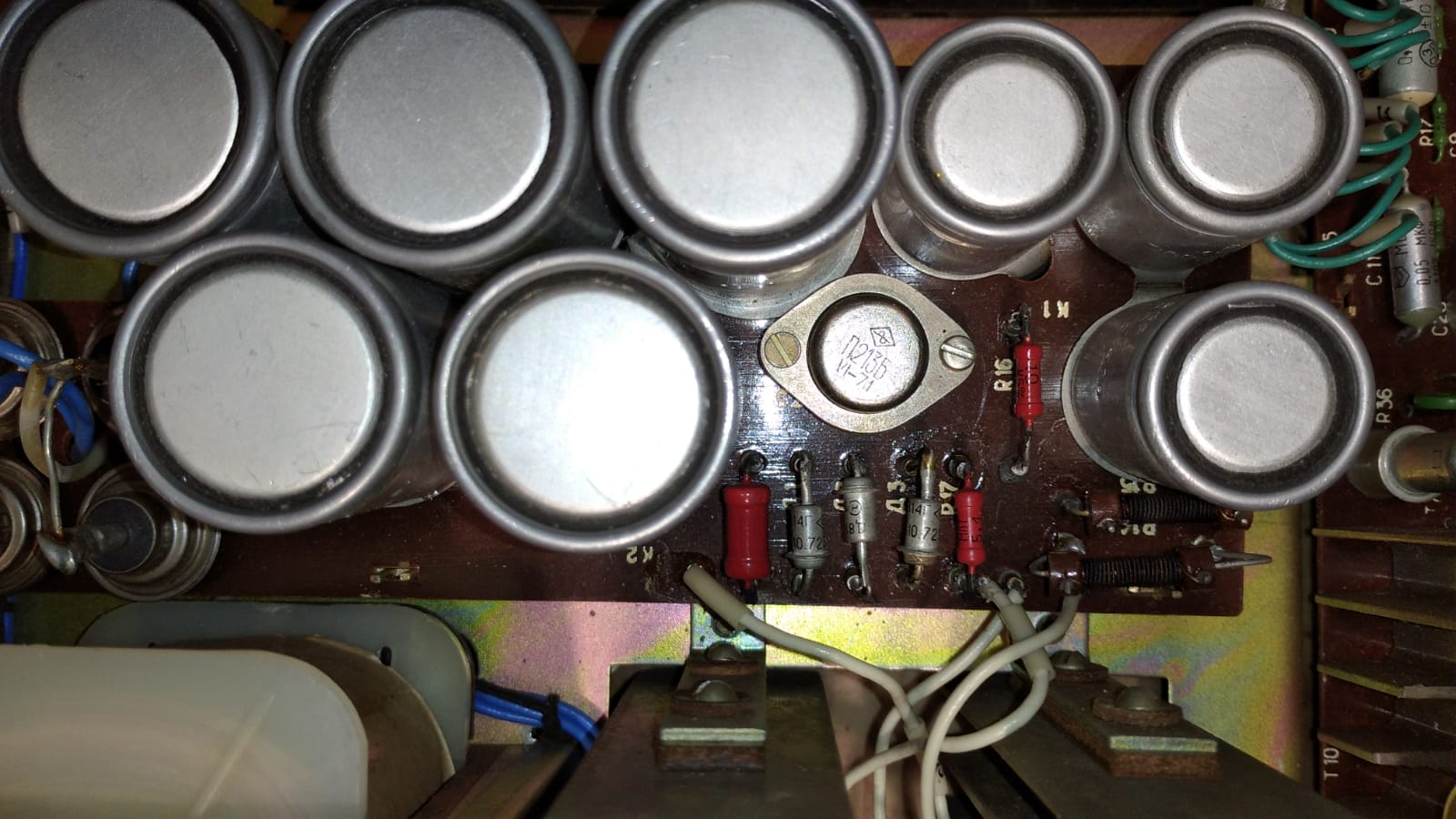

П217 сразу в утиль,если германий хочешь поставь п215 на выход,это если не бум бум,
Нормально если транзисторы все целые ,то электролиты сможете поменять, о вот транзисторы пока не надо менять,поменять только электролиты и не крутить пока.

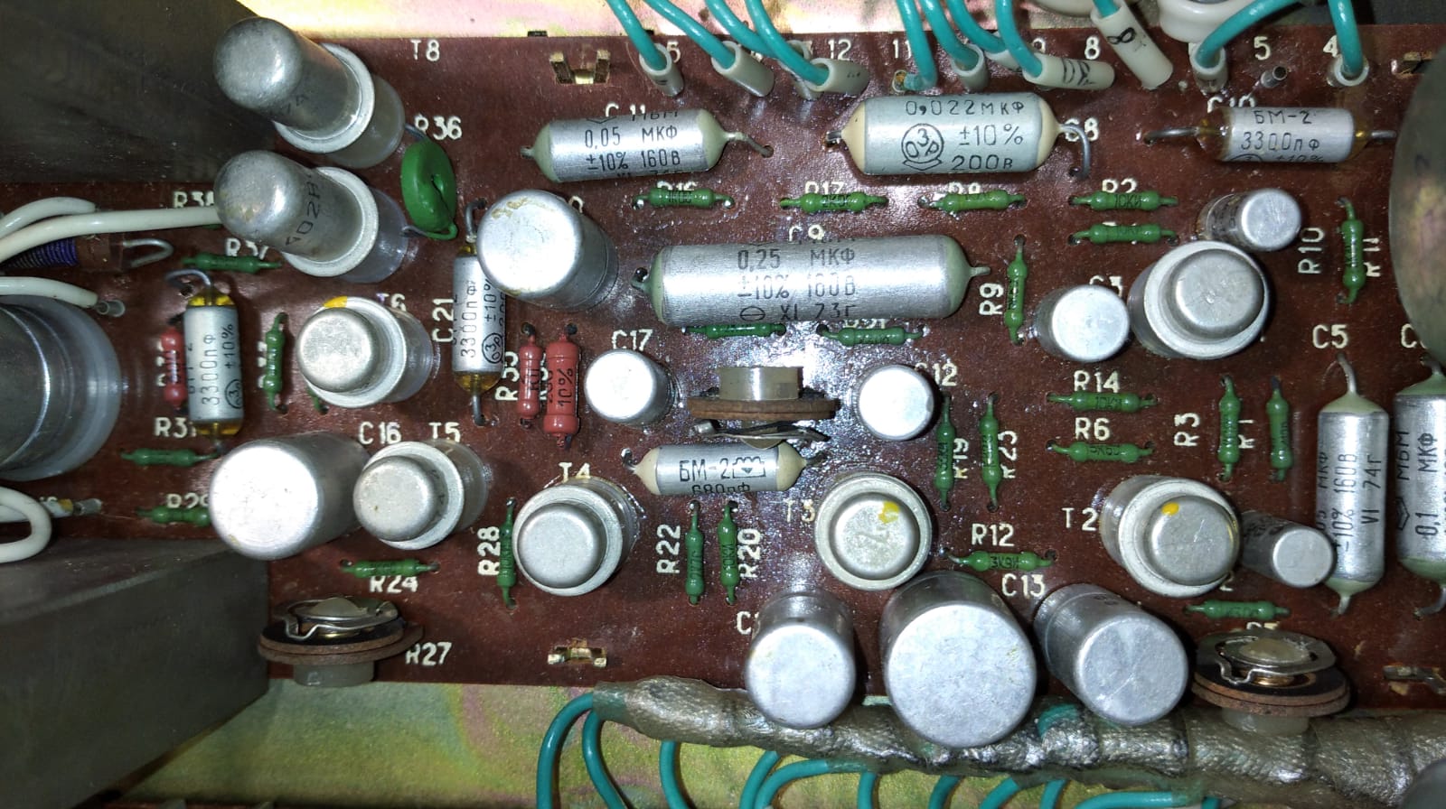

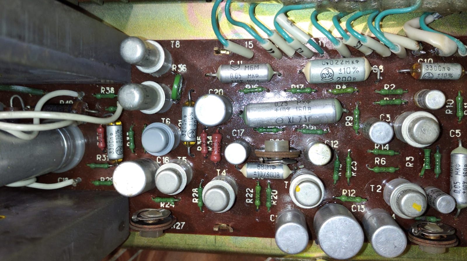

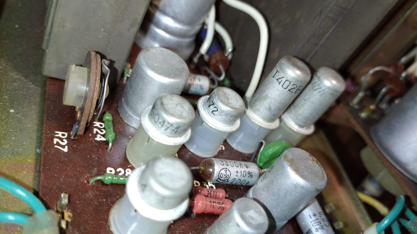

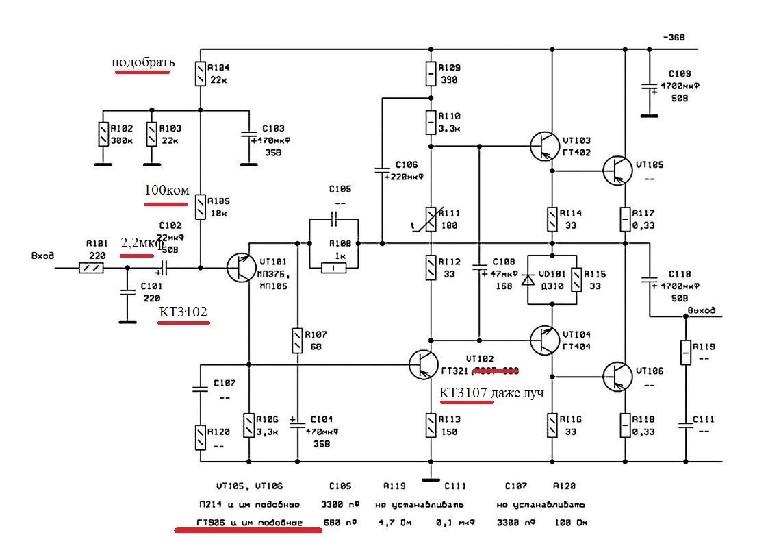

П217 очень плохие на вч,самые рульные п215,п214б,еще когда все запустишь замени т5 и т6 на кт3102/3107И,они копейки стоят ,но искажения будут на много меньше,режимы подстроим если что,и еще мне не нравятся кондеры коррекции(пикушечные возле ВК) туда лучше керамику поставить,у нее малая индуктивность

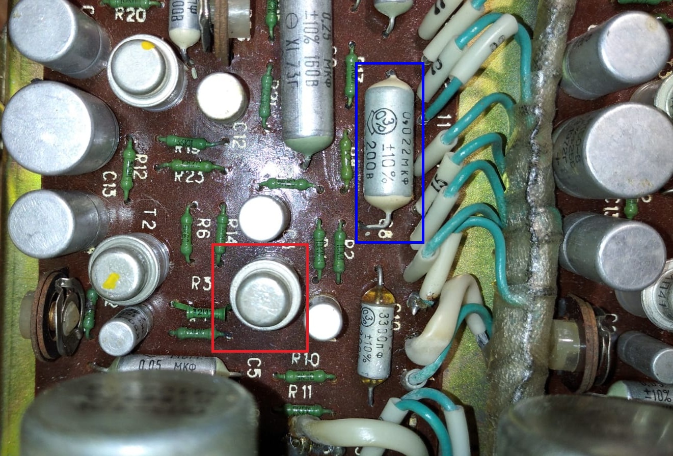

В первые два каскада нужны транзисторы с высокой граничной частотой,большим усилением и большим напряжением к-э,малым миллером,таких у германцев нет,эти каскады работают в А классе и германий никаких преимуществ не имеет,ему место лишь в двухтактном выходном каскаде АВ класса усилителей с небольшой оос,
Все кто противится этому показывают свое не умение правильно сделать коррекцию с нормальными транзисторами в УНе и входном каскаде

Так вк не трогайте пусть германий будет,желательно 215 214 надо т5 и т6 поменять будет лучше в разы на вч песок уберете вот кроме меня и другие пишут пост 3854 по ссылке

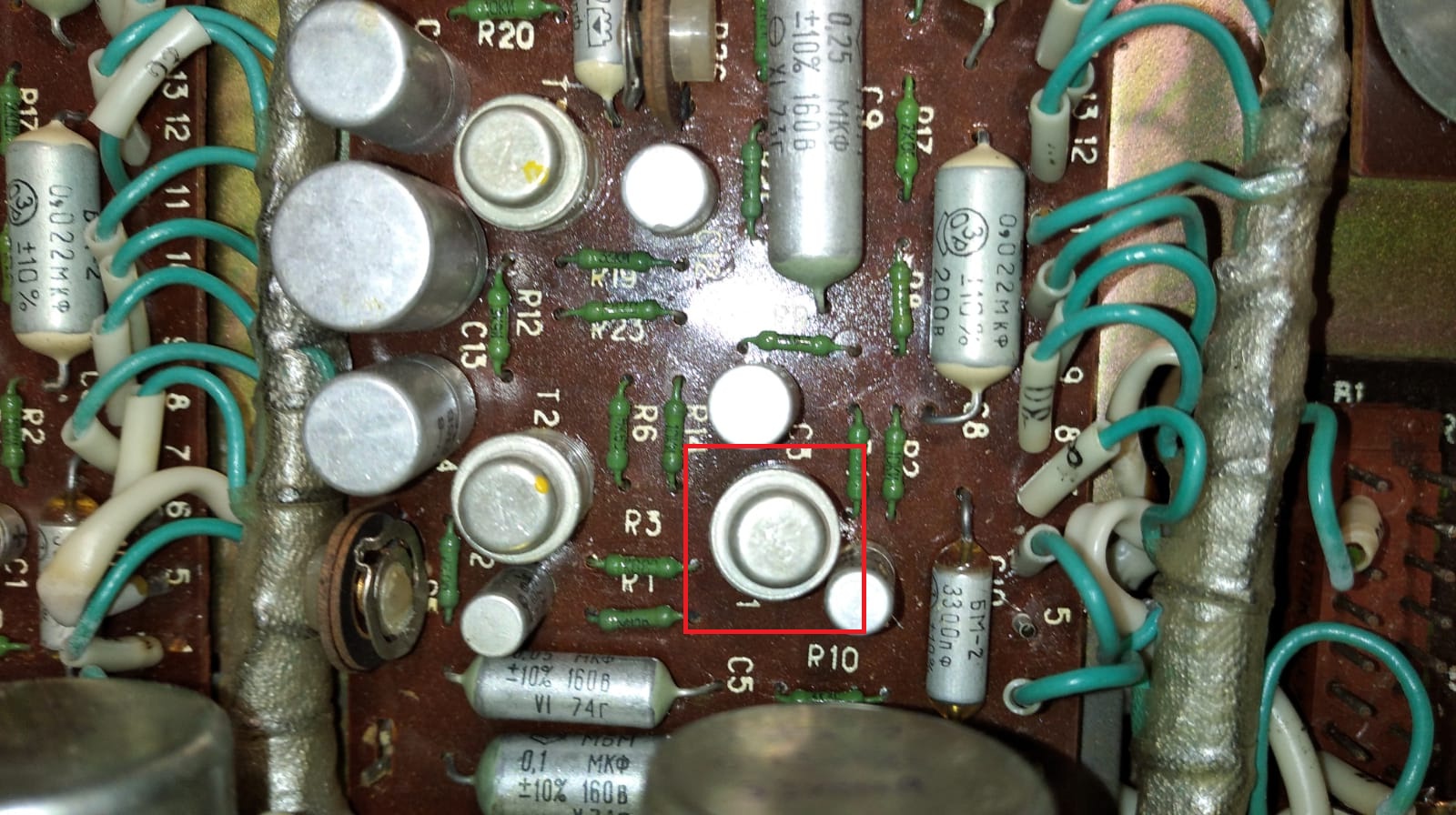

Забрал бы себе кондёрчик ))) обвёл синеньким.
Просто тогда не было у конструкторов 3107/3102 вот и поставили шлак,тогда это была мечта а не транзисторы,я за 4шт тогда ЛПМ от Яуза 10 выменял!!! И то кт361,кт315 а не 3107
Тогда будете слушать свои аутентичные 3% искажений
А что в нем особенного?МКР лучше будет
С этой платы у меня все детали есть, корпуса и транса нет))
Синглы Фендеровсие любят эту ёмкость при 250ком ))
тогда эти 07/02 заметить импортом, ваще краса.
В первые каскады смело ставить кремний (если не нужна аутентичность). Сложнее будет с гт402/404 на 40 вольт. Меняйте на бд139/140 или подобные с корректировкой цепи смещения. Ревизия всех регуляторов и переключателей.
Они почти аналоги импорту,разве что напряжение ниже....главное бэтта и частота высокая и миллер маленький
В предвыход можно не лезть,главное УН там нужен малый миллер и высокая бэтта,можно заменив один транзистор раза в три снизить искажения
