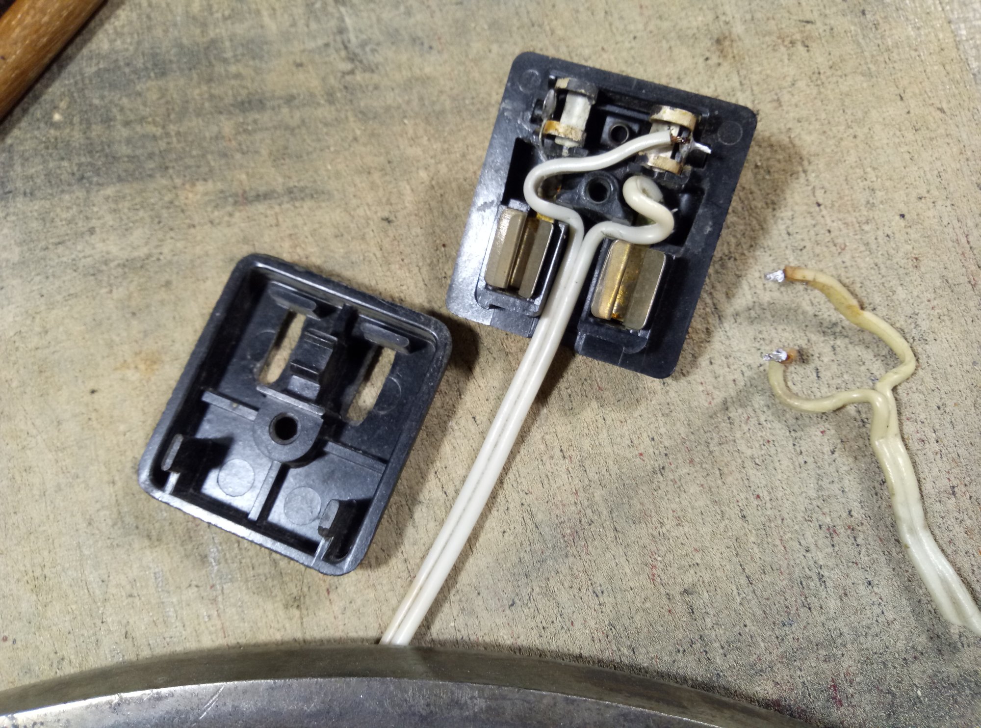

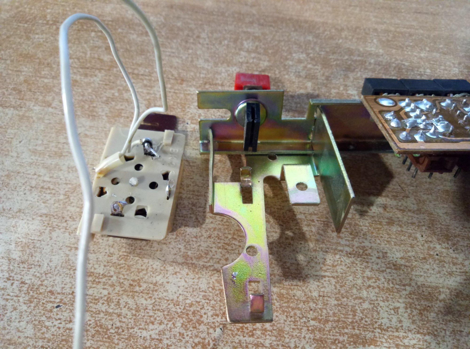

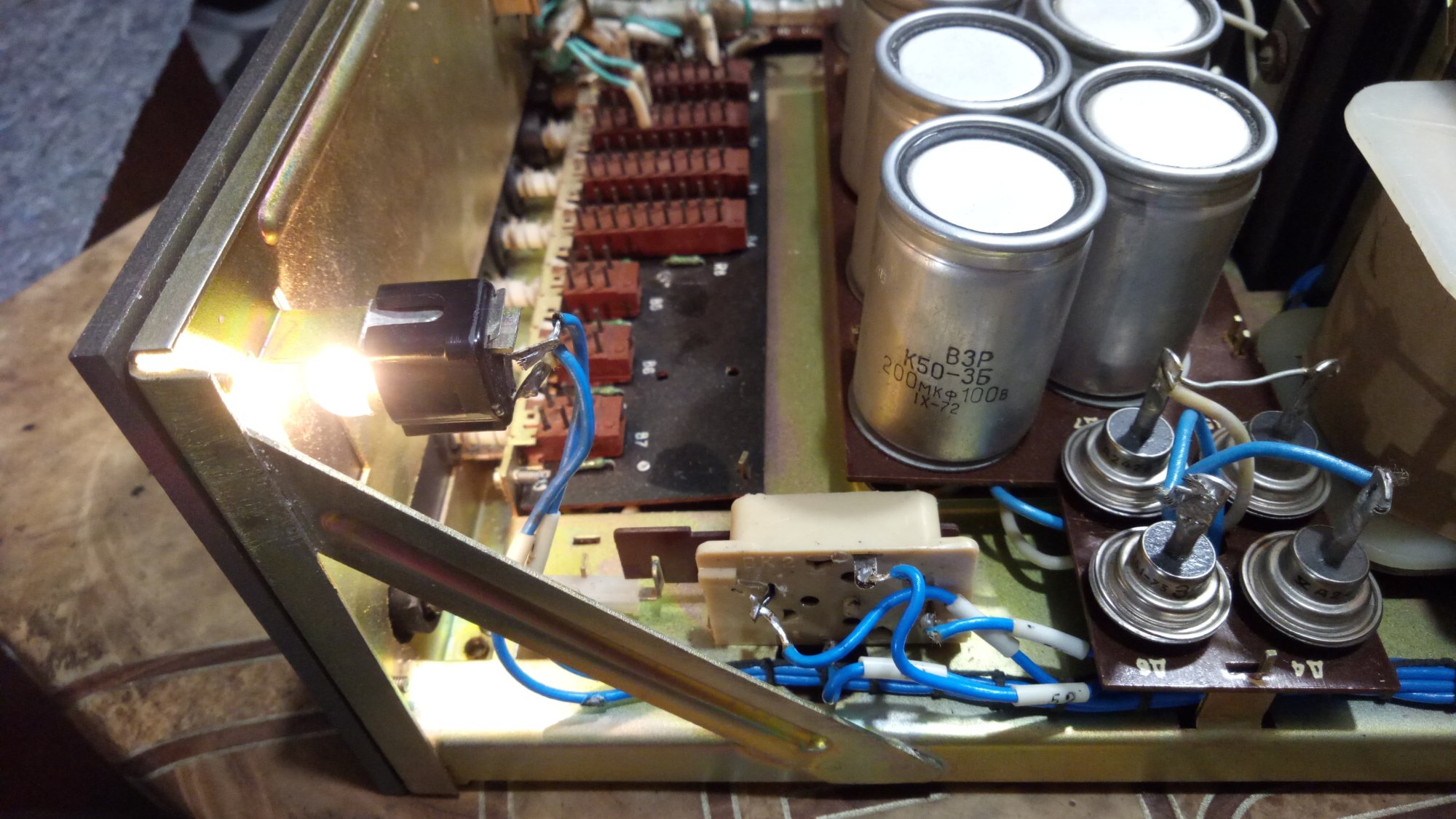

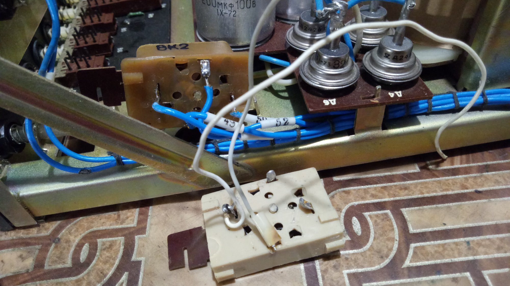

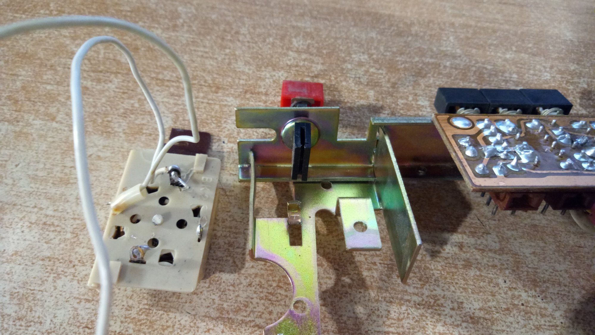

Заменил пока сетевой выключатель ВК2 на запасной от Акорда или России,а то работает через раз.
И сделал новый сетевой из старого штекера от чего то.Чтобы оригинальный не курочить пока.

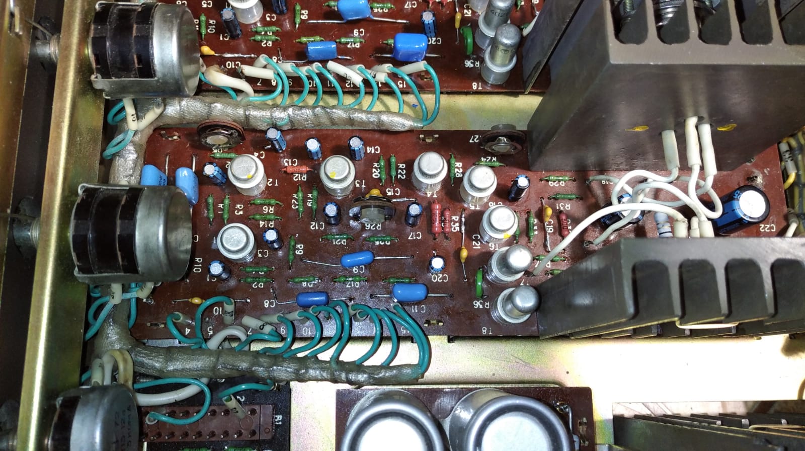

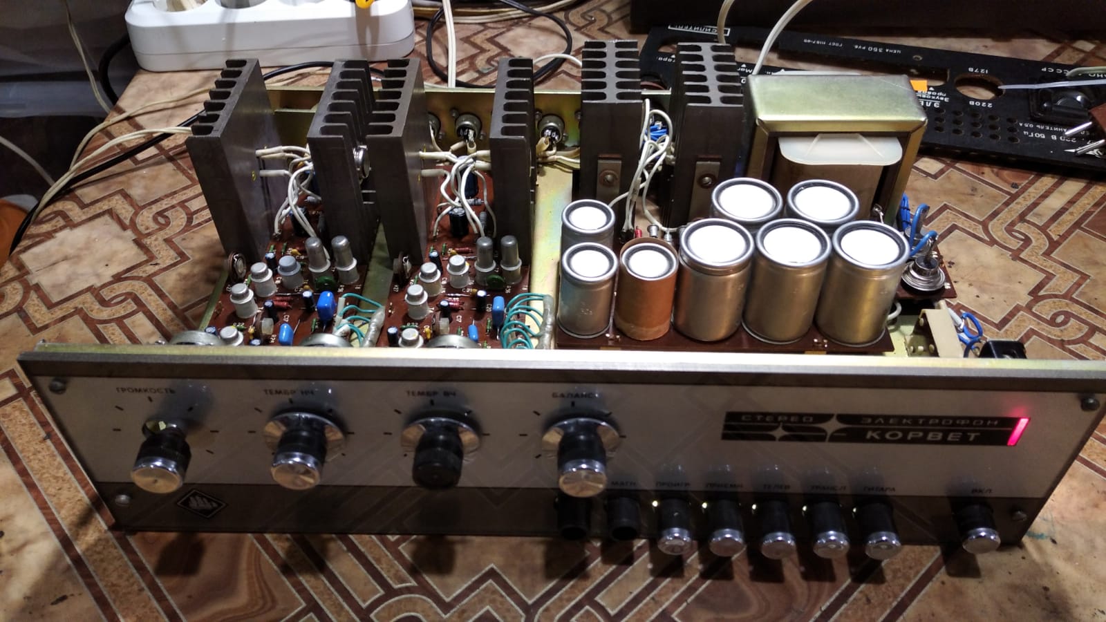

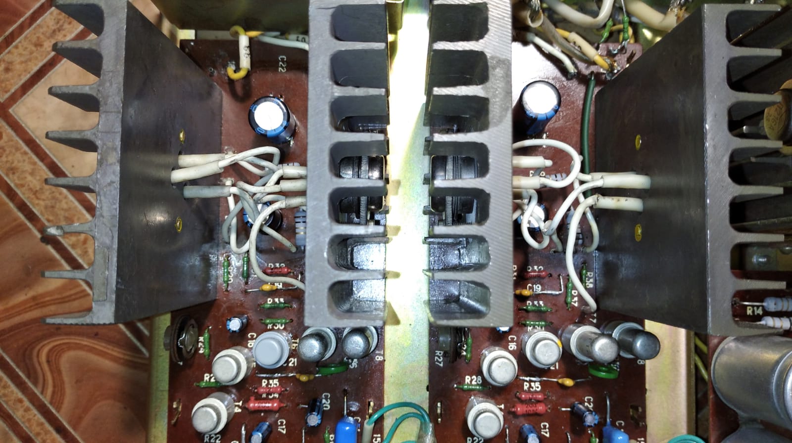

Отвёз страдальца мастеру сегодня.
Пока по ходу переписываемся.

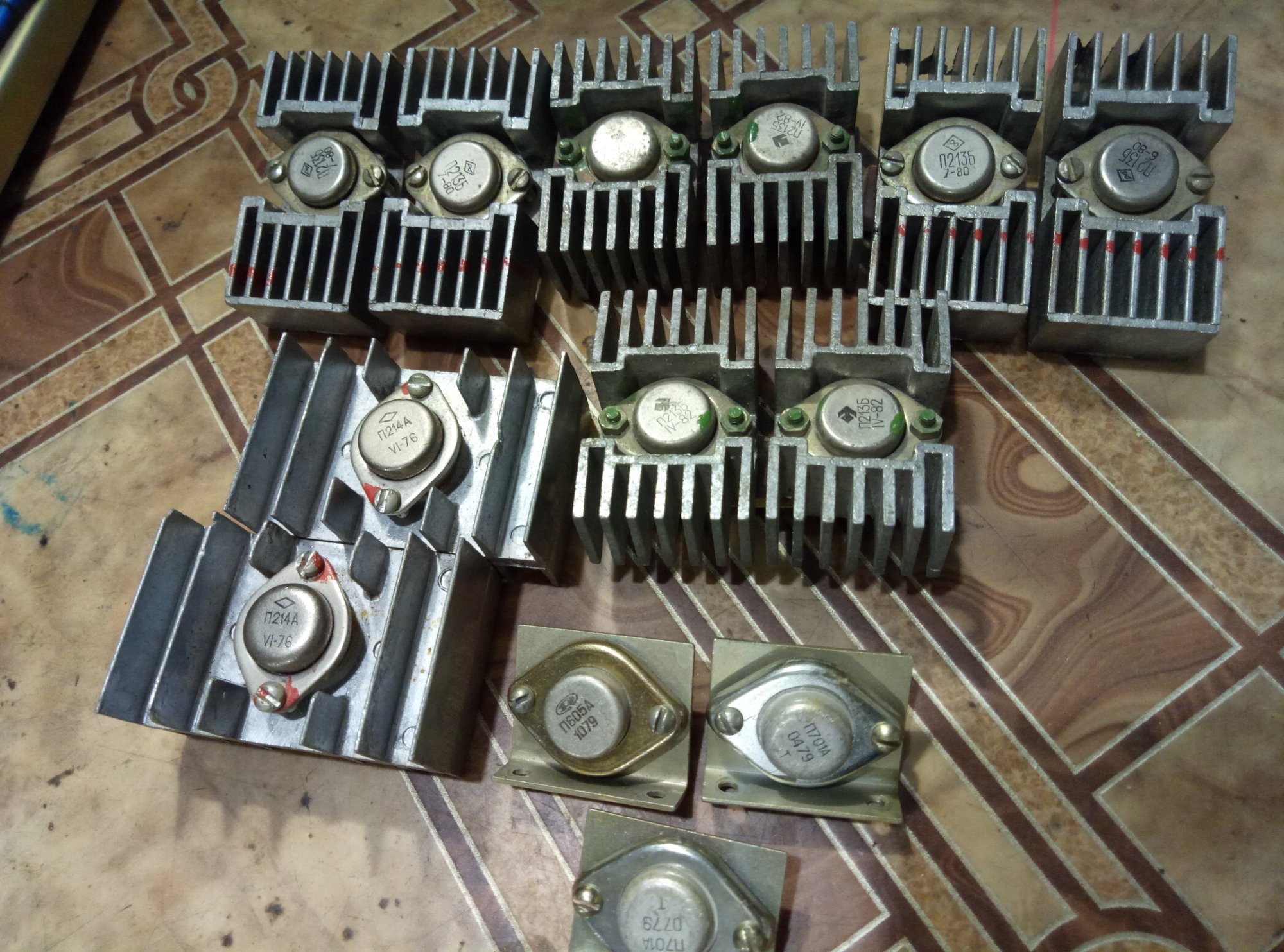

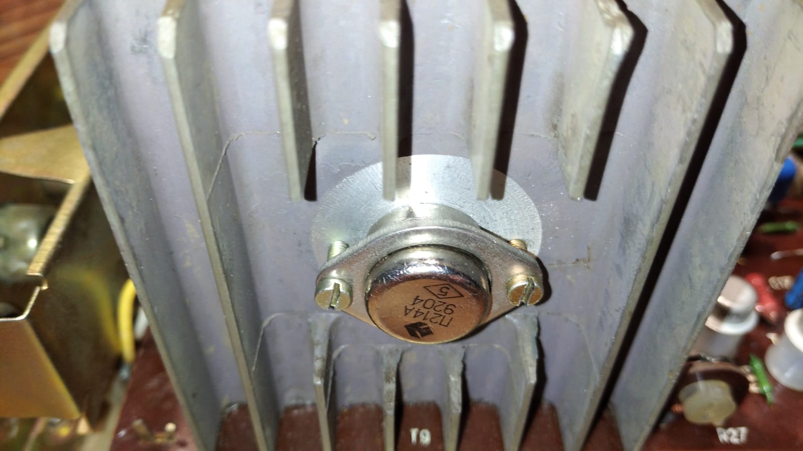

217е это не родные,там 214а должны на выходе стоять.
Хорошо у меня есть пара,отвезу.Ну и кондеров прикупил он уже,будет потихоньку менять.
    526.4 KB · Просмотры: 137

Там хотя бы шлаковый мп37б (т6)в УНе надо заменить на кт3102 Б,И или импорт с бэтой более 300 и малым миллером будет в разы лучше на вч звучать

А нету нужного германия n-p-n для УНа,с бэтой больше 300 и малой емкостью,да и глупость его искать,еще есть вариант туда мосфет маломощный BS170 поставить

Пример в студию,который реально купить,а то есть и кремний экзотика с емкостью 1,5пф и бэтой под 1000 от санье,но главное был бы смысл,УН однотакт в классе А,зачем там германий,ему место в ВК из за меньшей ступеньки,а в УН кт602б или 3102 копеечный самое то
Вот для УНа что искать надо из импорта https://alltransistors.com/ru/transistor.php?transistor=14936

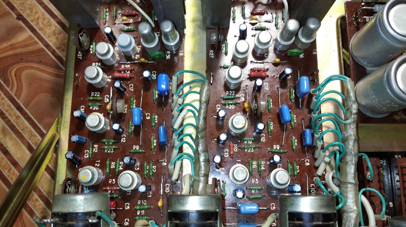

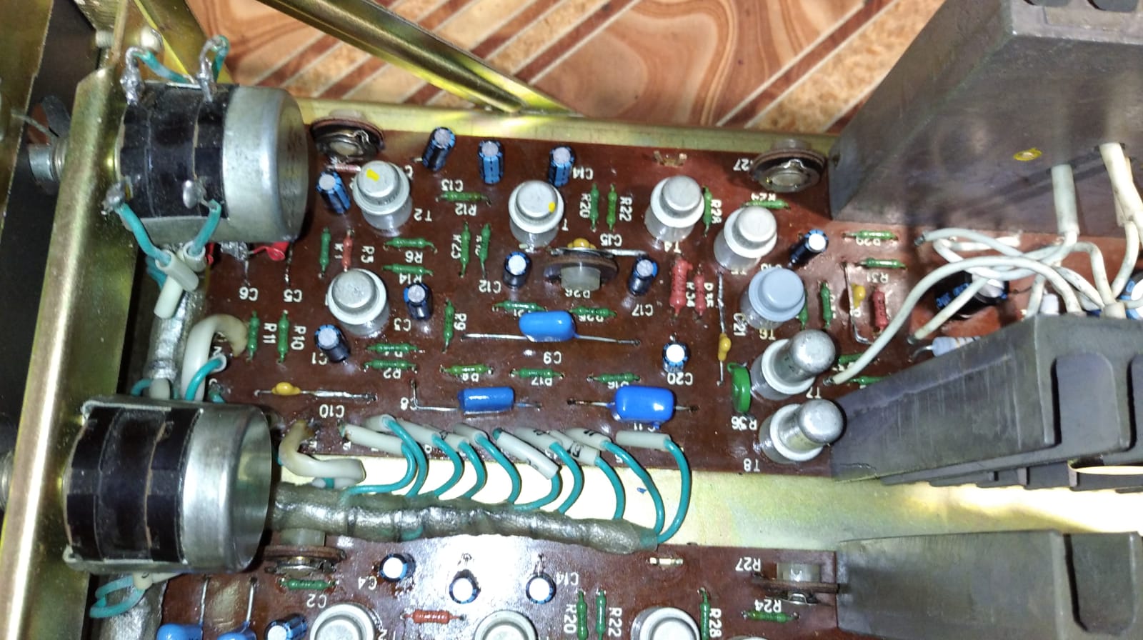

Привёз.
Всё сделано красиво,чисто,аккуратно.
Щас промою регуляторы и буду подключать к Викториям,слушать.Сравнивать с Вегой.
Я его раньше не слышал в нормальном состоянии,будет интересно.
Старые дохлые и те хорошие детали,которые менялись,в пакетах вернул и подписал.
Это хорошо,потому что я бы хотел кое где вернуть оригиналы.
Но это пока не точно.

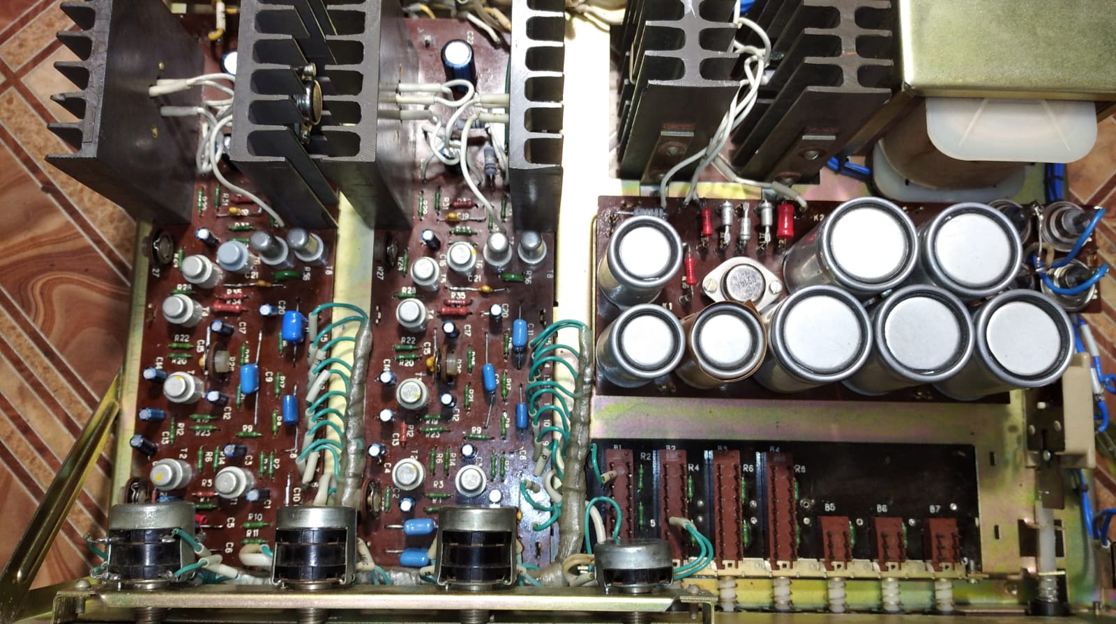

Промыл регуляторы все,заодно ещё раз сетевой прокапал.
Ничего не хрипит - не шуршит.
Подключил,всё работает)

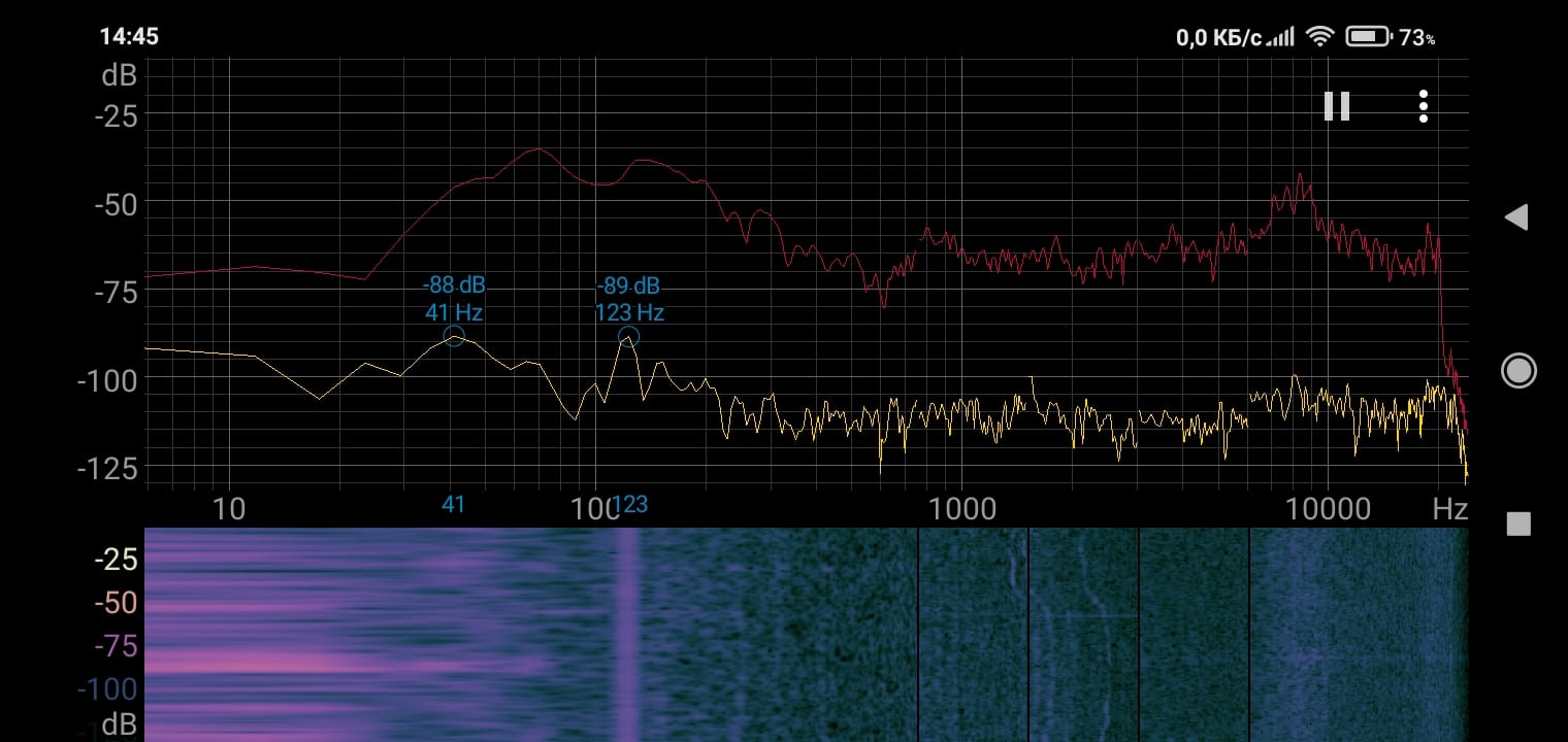

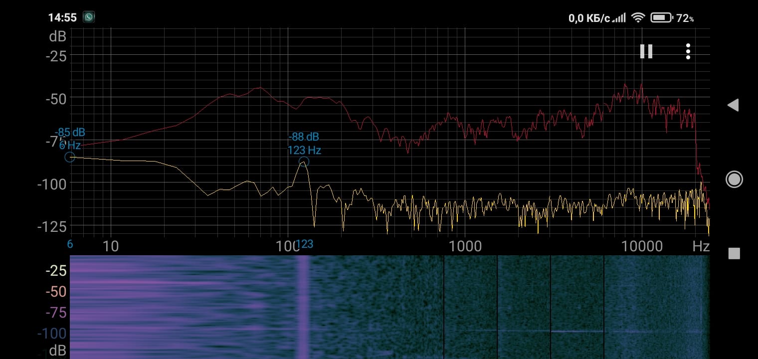

Пока свипы,Корвет и Вега.
Сделал ,чтобы убедиться в своих ощущениях разницы между ними в звучании.
    118.5 KB · Просмотры: 115
    117.5 KB · Просмотры: 99
Выходной кондёр, если поставлен "среднехороший",
типа Джамикона, имеет Irms менее 2 Ампер.
Можно и такие ставить, но я бы заменил.
Я скорее всего верну назад оригиналы там.Там нерабочих было мало совсем или тех что уплыли.
Они в порядке оказались.
Просто меняли чтоб блох не ловить,там других проблем было куча.И надо было быть уверенным что все кондеры на платах усиления в порядке.

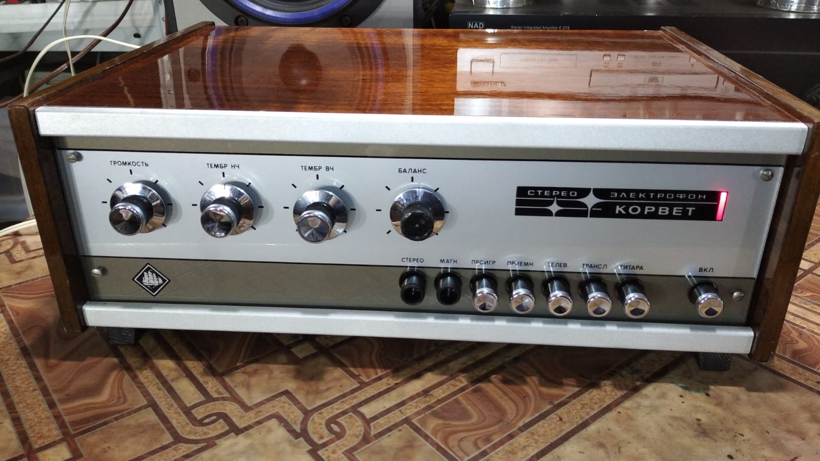

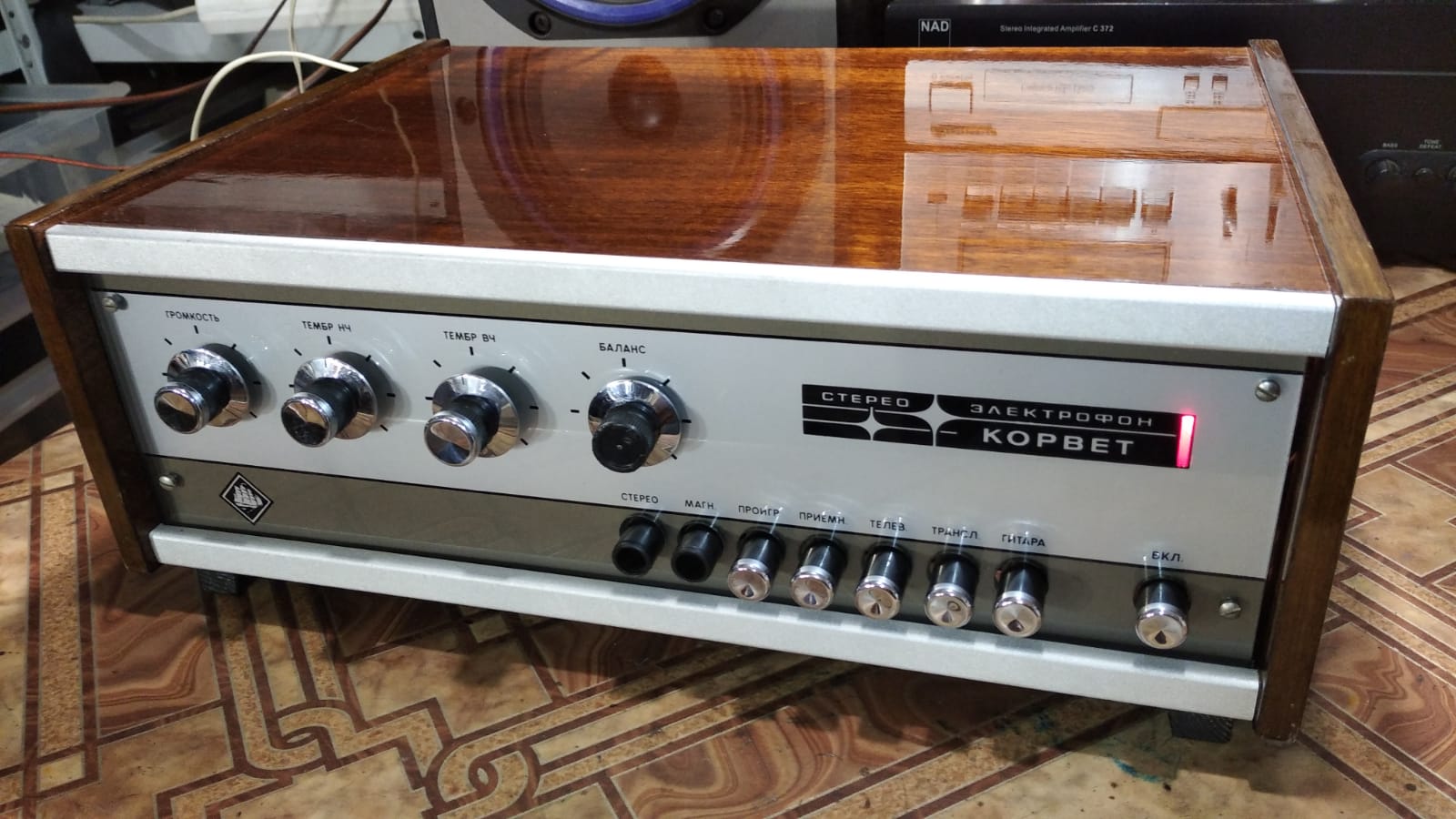

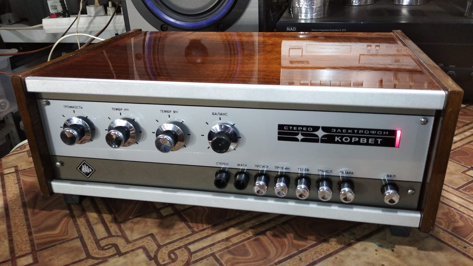

Помыл морду и корпус натёр.Протёр кнопки и ручки.
Одну крутилку починил,там пластины отваливаются.
Переставил,для более гармоничного размещения.
Собрал.
WhatsApp Image 2024-10-28 at 16.41.39.jpegWhatsApp Image 2024-10-28 at 16.41.40.jpegWhatsApp Image 2024-10-28 at 16.41.41.jpeg
Ну послушал сегодня его несколько часов.
Он помягче Веги,из за этого кажется менее детальным.
НЧ у него больше.Но у Веги НЧ протяжнее и мягче.
И после Корвета,включив Вегу захотелось чуть прибрать ВЧ.
Что и было сделано)
Ну и остальное время уже как собрал,слушал Корвет.
Хорошее звучание,комфортное.
Пусть поиграет несколько дней.Фиг знает сколько лет он не работал.
Приятно что аппарат полностью функционирует и хорошо звучит.
А то я ,получив его нерабочим расстроился...
Там искажений несколько процентов на вч,можете проверить сняв спектр,чудес не бывает
