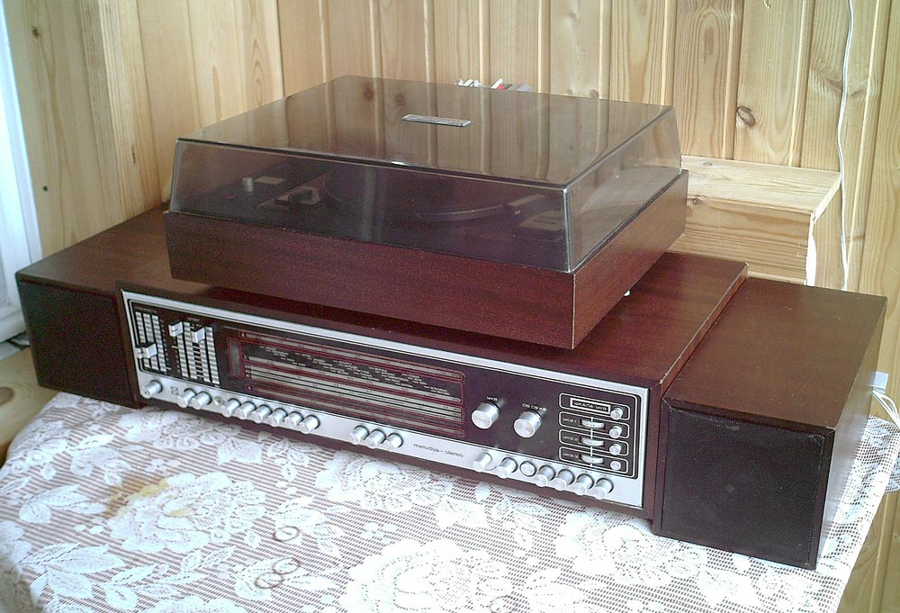

В те далекие времена когда вышла пластинка "по волнам моей памяти" слушал её на Мелодии 103, "студента" так вообще каждый божий день )))
и Дэвид Боуе со своей "лампой Аладдина".
Тогда у меня подруга отпетая меломанка была у неё как раз эта Вега 101, с первого захода установили пластинку и я услышал жесткач конкретный такой против Мелодии.
Ни за, что бы не променял свою 103ю на эту Вегу.
Вот такие слуховые ощущения в то время были))

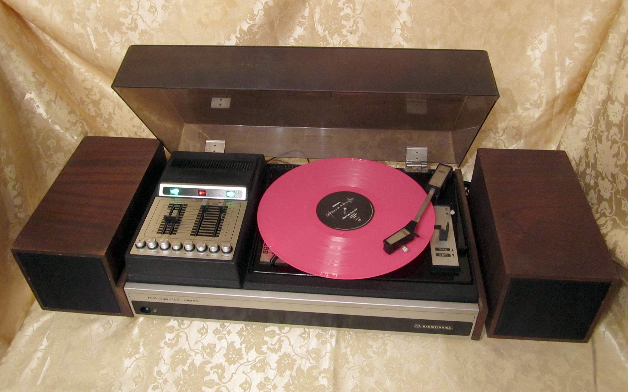

Такая мелодия была? Играла хорошо,но АС я сменял на ширики ,они лучше были,а потом купил Веговские 15 или 20 АС не помню уже,они были лучше.

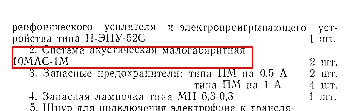

И смотря на чём ещё слушали эту Вегу.Что за АС.Если на МАС-1М,то сочувствую.
Родные АС всё куплено в ГУМе, не помню как они назывались.
Попробуйте к маранцу ас подключить через мощные резисторы 2...4ом
У мелодии вч кремний на выходе,но ее тоже можно значительно улучшить применив двухполюсную коррекцию
Ну родные там и были МАС 1М .Вот и звук дерьмовый был.

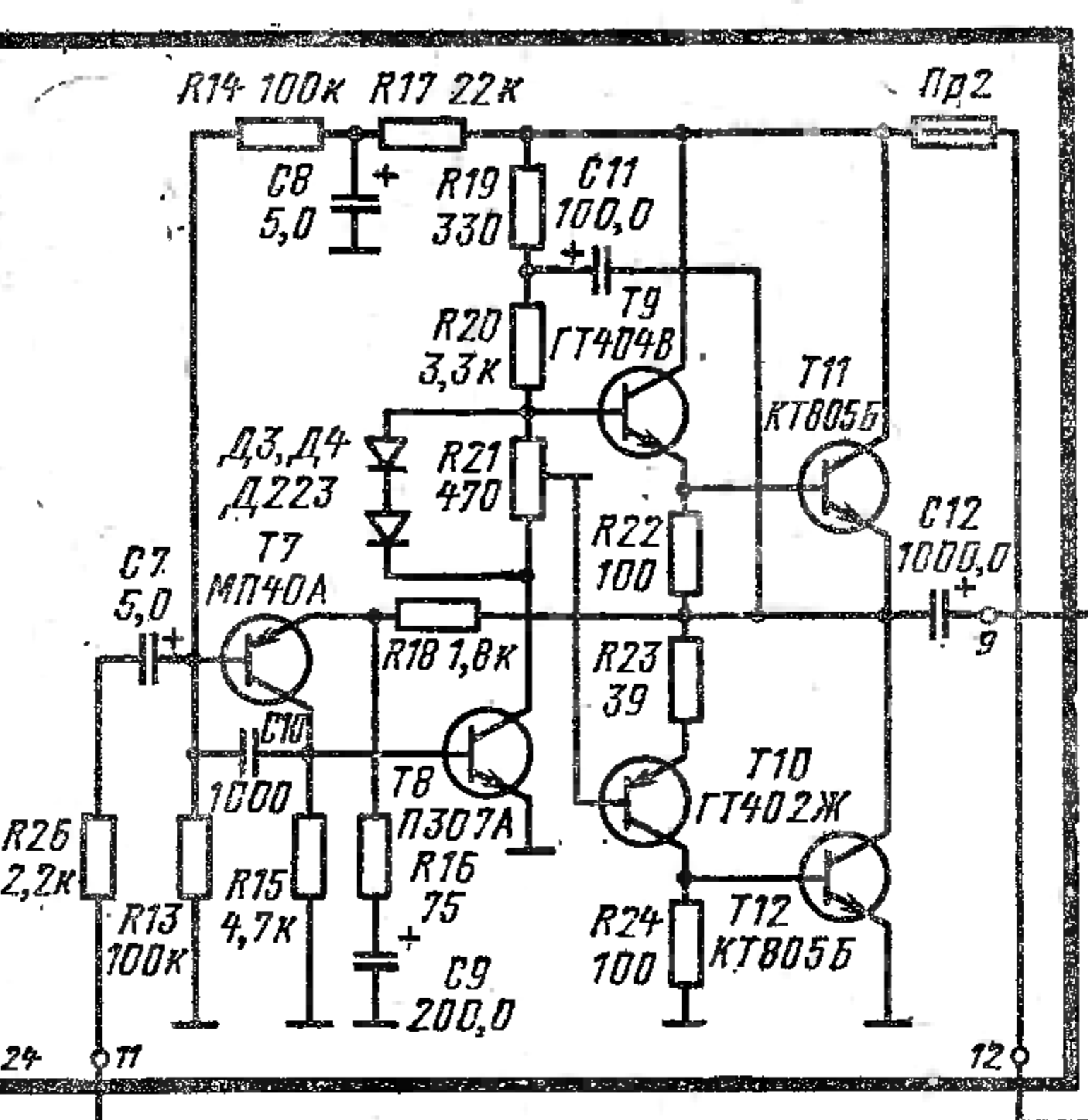

Относительно замены транзисторов с Гэ усилением не в выходных каскадах, я соглашусь и легко сделаю то же. Но тут надо иметь некоторый опыт. Поэтому вернусь к тому что постоянно и без толку повторяю: если пытаешься советовать, то делай это не по себе, не по своим возможностям, а по возможностям и умению того кому советуешь. Простым перетыком транзисторов можно получить отрицательный результат, а подогнать правильно режимы, проверить возбуждение и пр. - не каждый сможет.
Поэтому "не уверен - не лезь".

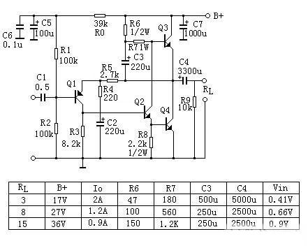

Забавно что УНЧ мелодий серии 10*
сделан по мотивам... узнаете?
Сходство явное, хотя Мелодии работают в классе АВ. И транзисторы на заводе ставили какие были на складе и вообще доступны. Отсюда такая солянка германия и кремния. Кстати, на выходе - кремний что очень разумно, поэтому говорить о "германиевом" звуке неразумно.
Влепили дополнительно ГТ402, 404 не для звука, а потому что с кремниевыми аналогами была напряжёнка. А добавили разумно поскольку типичное усиление мощных выходных транзисторов - слёзы.
В приведённой схеме Мелодия-103 не вижу никаких препятствий для замены хренового П307 на более современный с хорошим усилением, раньше у нас таких просто не было.
От себя добавлю. Субъективно мне кажется что УНЧ с такой парой транзисторов на входе проще и звучат лучше, чем с дифкаскадом, хотя дифкаскад впоследствии победил поскольку цифирки у него лучше.
Он сделан скорее по Лик-30 или Тоби-Динсдейлу:)
В меллодии вообще нужно все поменять поставить совр кремний комплиментар,нормальную коррекцию сделать,раз в 50 искажения уменьшатся при той же схеме

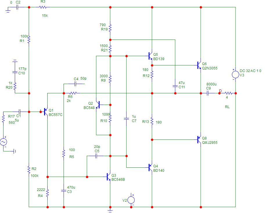

THD - 7m% по Микрокапу у меня вышло.
Живьём не измерял, лень.
Это квази или комплиментар на выходе?туда надо 5198/1941 на выход и будет классный звук,ну и остальные транзюки сменить ,резистор в коллекторе первого каскада уменьшить до 560ом и двухполюсную коррекцию
Не надо никаких излишеств!
Вполне КТ818\819 справляются.
Двухполюска - пробовал, не понравилась.
R13 и R12 оторвать от выхода и заменить на один резистор .будет быстрее разряд паразитных емкостей выходников при переключении
R4 уменьшить до 680ом,и прицепить к эмиттеру УНа,в эмиттер УНа резистор 10ом,миллера сделать двухполюсным 50пф+100пф и резистор между ними на землю 1,6к

Все так. Если в аппарате никто не полазил и не надругался над дорожками, то полезнее вычистив его от пыли, неспешно заменить заведомо сдохшее от времени, не кидаясь менять все подряд . И пущай радует звуком.
В симуляторе не понравилась?с двухполюской эта схема может на 20кгц под 100дб усиления иметь,а обычный миллер максимум 60дб позволит
А оос тут очень важна,это Вам не А класс,тут ступеньку давить надо на вч

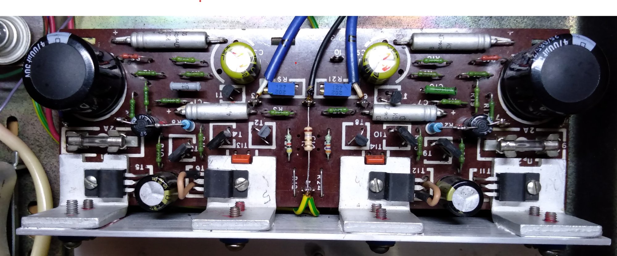

Доработка мощника у Мелодии не так страшна, как кажется. Пример - ниже на фото.
Глаза - боятся, руки - делают.
P.S. К сожалению, у меня был вариант без "вольтобавки", пришлось городить сверху "мостик" из
R-C-R.
    296 KB · Просмотры: 448

Лучшая доработка мелодии у П.Зуева .Радио 8/78.
Перепаивать старые платы тот еще хеморрой. Дорожки отваливаются
На тот момент да,сегодня можно намного лучше сделать,применив комплиментар на выходе и поставив но́рмальные транзисторы с хорошей бэттой и Ft
Да и конские эмиттерные резисторы по 1ом нужно снизить до 0,16...0,22ом
ну полностью на кремний надо перевести ,
Главное квази выкинуть 5198/1941 стоят как кило колбасы,не нужно жадничать,они по бэтте одинаковые и вообще лучше,чем гемор 819/818 пару подбирать
зачем сюда мощные транзисторы ? три пары кт850/851 или импортных аналогов без всякого подбора и радиатор типа пластины 3-5 мм во всю заднюю стенку
