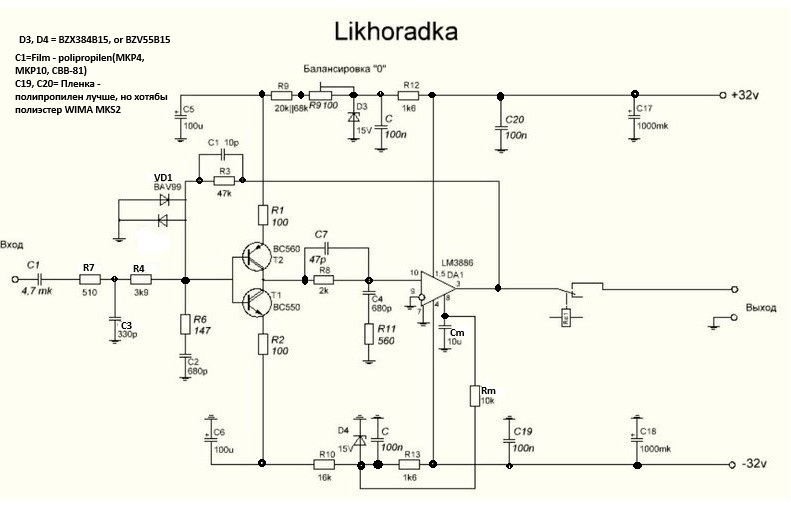

Усилитель "Likhoradka" на LM3886
NEULO

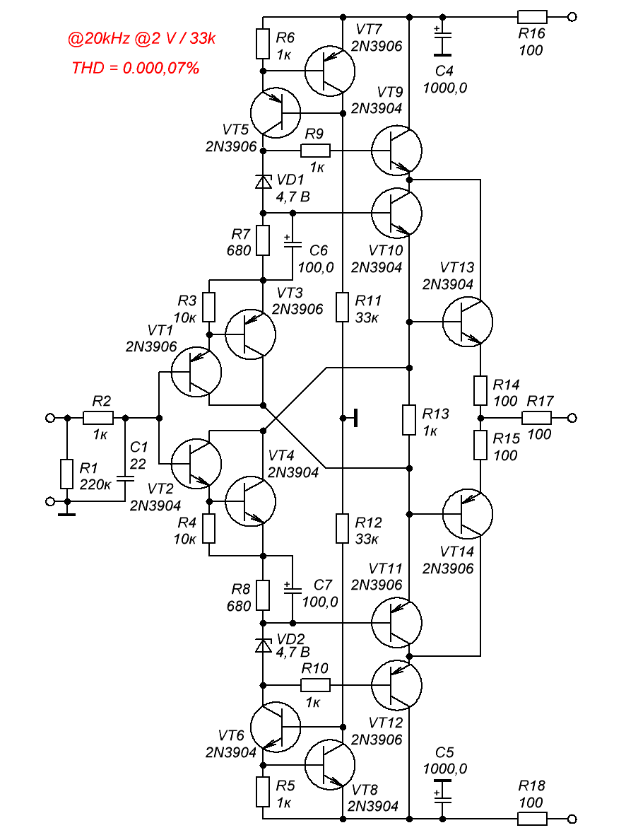

Схема усилителя.

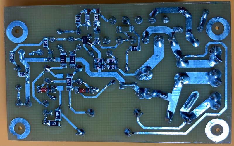

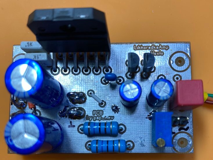

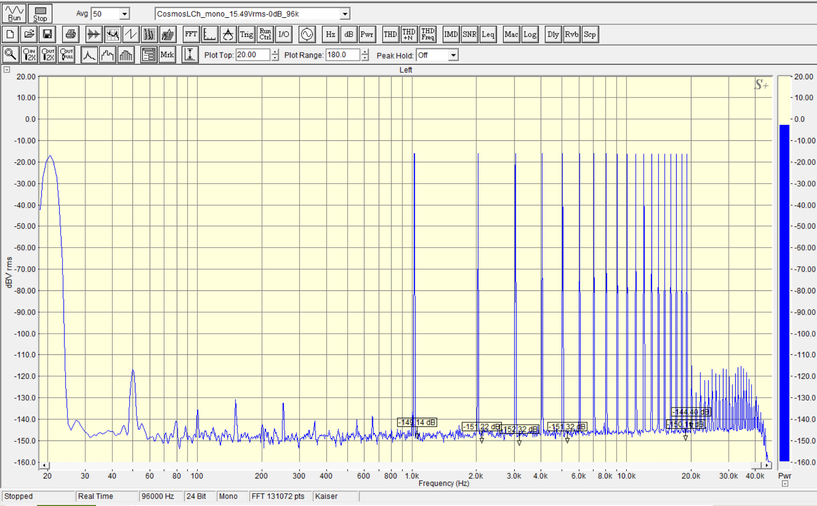

Печатная плата во вложении.
Смысл микросхем же в том что "все-в-одном", а тут не рыба, не мясо, ведь выхлоп в МК всегда будет хуже рассыпухи.
Напоминает извращения с H-класса сборками и раздельным питанием предкаскадов СТК (хотя последнее еще понятно)

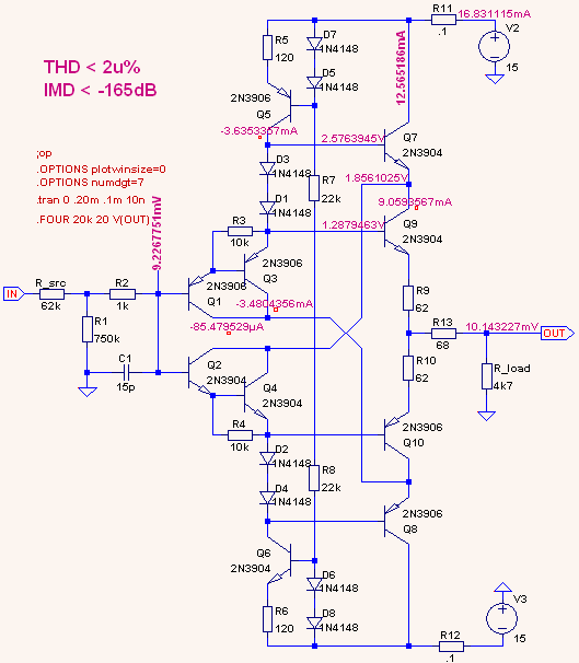

А зачем на входе два транзистора?

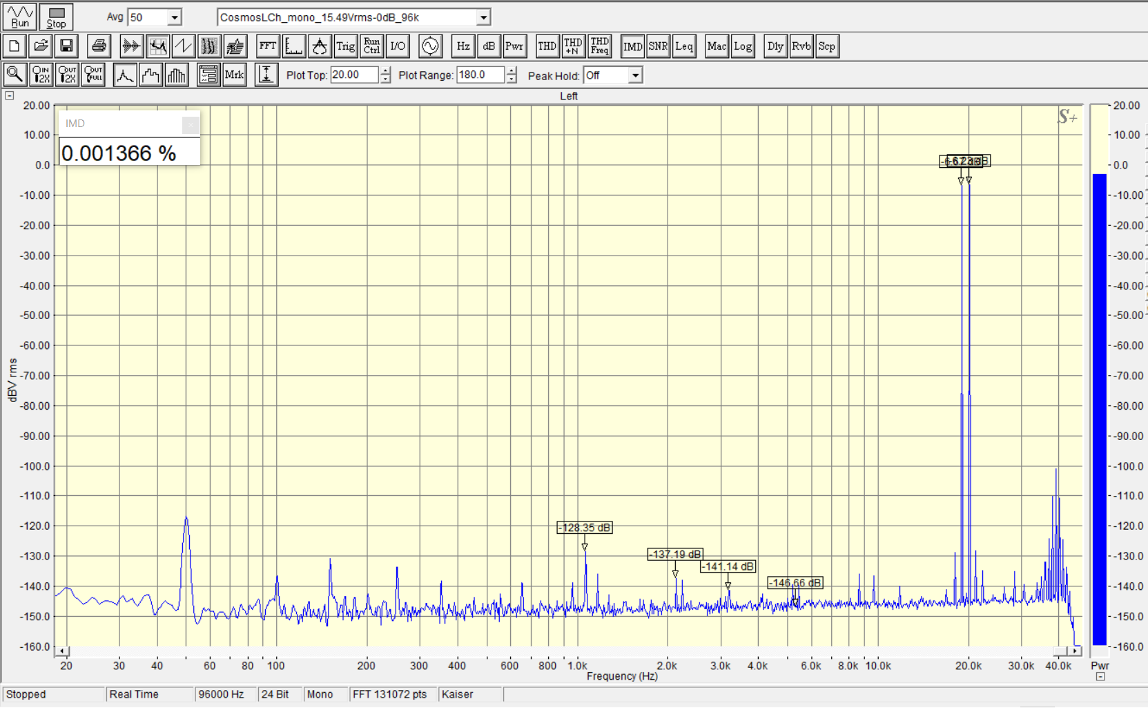

стоит наверное спектры поглядеть и габариты платы. Спектры сняты на мощности 40 ватт. Смогёте в том же габарите с тем же качеством запилить на рассыпухе- велкоме, как говорится.
так надо.
петлевое увеличить неужели не видно
а что есть модель7294????да и другие не адекват,надо в железе пробовать не сложно спаять
Другой вопрос, есть где брать оригиналы мк? Из аппаратов выковыривать долгое дело
Мамы всякие нужны. Малогабаритный усилитель годен к компьютеру и в машину.

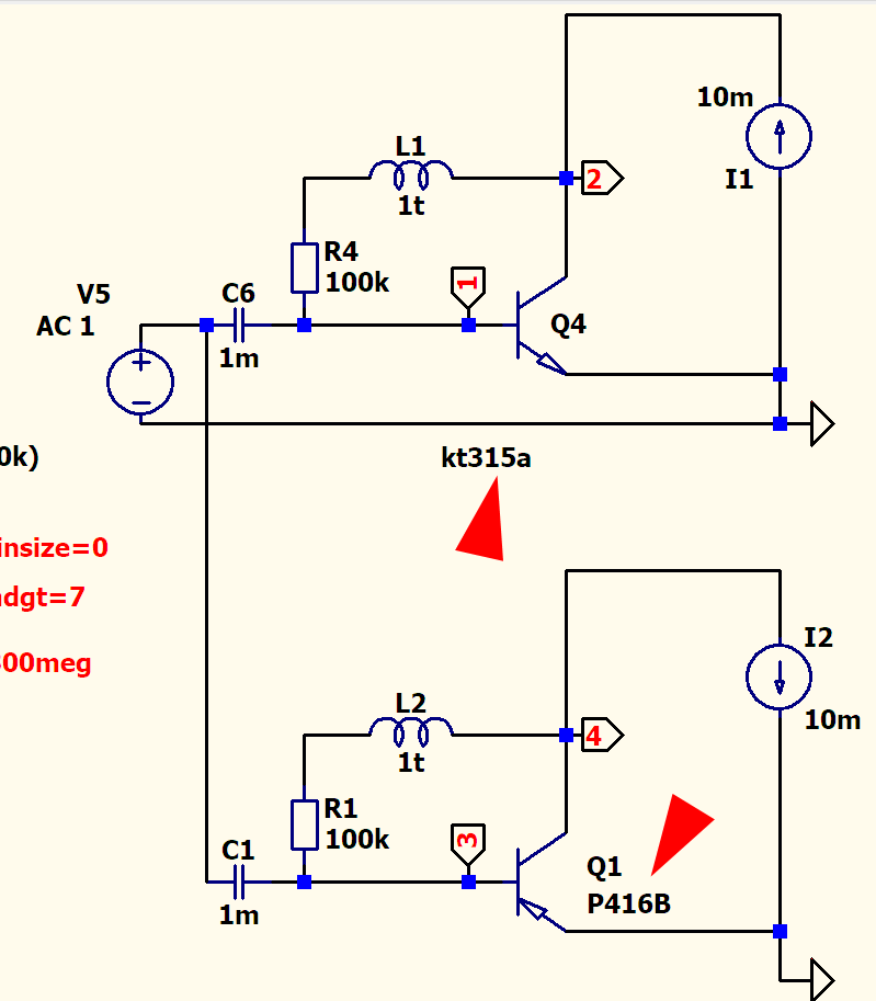

не лучше туда гт311+гт313
Нет. Делим транзистор на собственно идеальный усилитель и нагрузку - сопротивление коллектора. Все германские неприятности с низким петлевым и большими искажениями идут от малого сопротивления коллектора, которое гасит усиление транзистора. Эта задача не имеет решения в рамках применения германия.
Зато с кремнием - имеет.

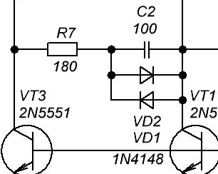

мне не нравицца что диоды близко к порогу открывания кремниевого транзистора 0,65в +падение на резисторе ,ладно его убираем,а у германия порог 0,25в причем эти под 500мгц Ft
или тогда два диода в плечо шоттки +обычный последовательно
я худею с твоей подготовки.

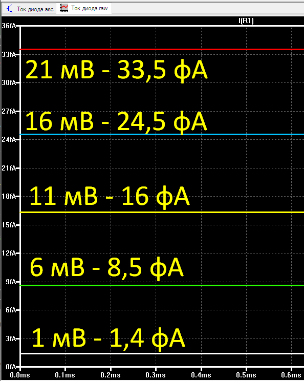

давай прикинем. какое напряжение постоянное в точке подключения диодов? 0 вольт. какое переменное напряжение там же в линейном режиме? десятки микровольт. то есть тоже около нуля вольт. так что до порога открывания диодов в режиме линейного усиления ровно 0.65 вольт. там их нечему открывать. ноль, дырка от бубля. ненадо уродовать схему своими бредовыми идеями.
Там простая очень штука. Напряжение в этой точке равно:
Уразн = Увых /(Кутр * КуИМС)
При Ку транзисторов слабо-мало сотня и Ку микросхемы 300 (это в наихудшем случае, на 20к) усиления - 30.000. Делим Увых ИМС 30 В на 30.000 раз, получаем милливольт. Этот милливольт и приложится к диодам, нисколько не меняя их состояния, так как надо им для этого минимум 400 мВ.
В том же самом заключается непрофессионализм Сухова, который рвёт велосипедное седалище на тему одновременно открытых диодов. Надо учитывать напряжение в точке установки антиклипа, а оно примерно такое же везде, где мы его ставим - намного меньшее отпирающих 400 мВ.
более того, специально для продвинутых Юаней и Суховых, оба транзистора всегда открыты и работают в режиме А с током покоя 1мА.
ещё более того, диоды на входе это лишь защита от перенапряжения, а роль антиклипа выполняют.. тадам. те же самые транзисторы на входе что и усиливают. у такого включения макс напряжение на выходе транзистеров +-0.6 вольт.
Шоткины диоды имеют малое сопротивление в запертом состоянии и шунтируют точку подключения. Попробовали, плюнули, больше не применяем.

нафиг- нафиг. тоже и германиевые диоды, туда же.
короче переменка при клипе 400мв на базах так? тогда нормально
а можешь в симуле переменку на базах(диодах) показать как в симе или капе при клипе амплитуду
на шотках гитаристам компрессор))))
ладно не надо я просто забыл что тут инверт
а две шоттки не лучше??? емкость паразитная меньше
ну. в клипе усилок лучше не слухать,учитывая его мощность при +-35 вольтах питания у тебя ухи отвалются. и у меня тоже.

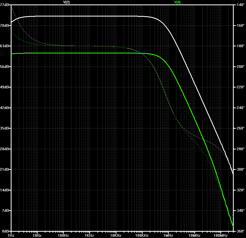

Низкое выходное сопротивление германиевого коллектора гасит любое усиление каскада. Вон, тимвал трахается со схемами на германцах, больше 20 дБ получить не может. А замени он транзисторы кремнием, сразу получил бы чуть не 80 дБ:
Два ВЧ-транзистора.
Зелёный германец везде хуже кремниевого, и по усилению, и по полосе.

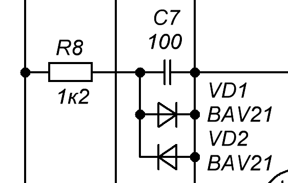

1N5711 если два последовательно то всего 2р емкость а сейчас 8р
а можно и три у шоток меньше напряжение
меньше фазовый сдвиг
и что будет? искажения итак уже без космоса и нормального цапа не померить.
устойчивость выше так у тебя паразит 8р на землю а будет1,5....2р
а регулятор громкости будет? для меня в инверте он всегда проблема
проще ЛАТР на выход поставить smile_1или транс с отводами и галетник я серьезно
если РГ на 10к ставить то надо с Ахарактеристикой она в сумме с входным 2к станет похожей на В
заодно и делитель оос можно сделать низкоомнее это даже лучше
Вот такая установка диодов позволяет уменьшить искажения (на уровнях 0,000.00х) и не думать об их ёмкости.
