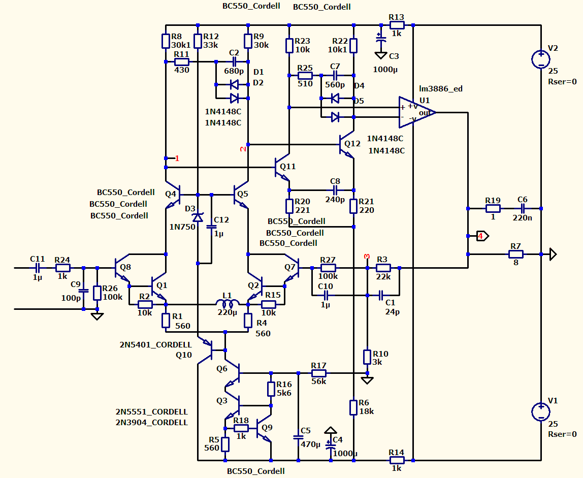

Усилитель "Likhoradka" на LM3886

Готовь схему. Симулить умеешь, или ваша сельская инквизиция только вчера последнего симулятника на костре изжарила?

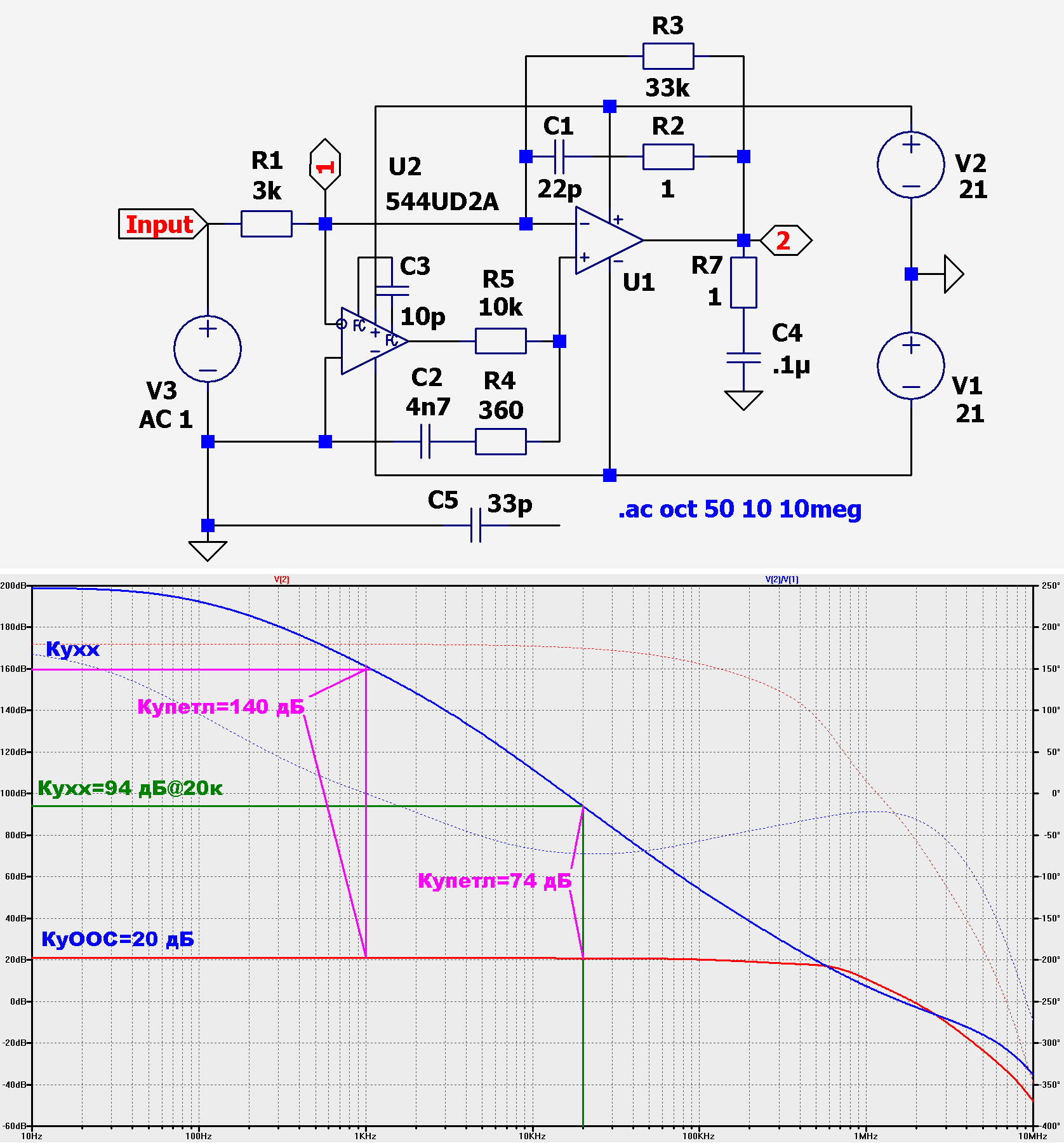

Прекращай. Если УНЧ работает на пороге самовозбуждения, то да, там могут работать и такие эффекты. Кто мешает пожертвовать слегка петлевым усилением, чтобы сделать даже композит устойчивым не просто к размерам проводов и меж проводниковых связей, но и к разным элементам, включая микросхемы.

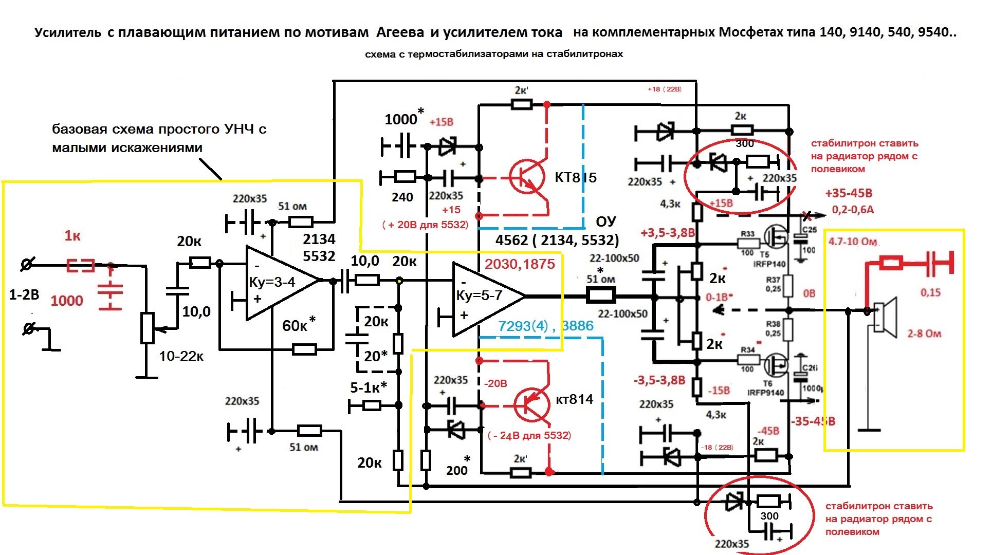

Вот тут можешь сравнить в симуляторе две версии с разным питанием. Для композитных УНЧ, если сможет твоя прога сымитировать реальные помехи по сети от БП.
    254.5 KB · Просмотры: 13

Значит, что-то не учли. Я далёк от всего этого. Когда-то были непонятки, теперь проектирование в симуляторе позволяет обойти такие засады по широкой дуге.

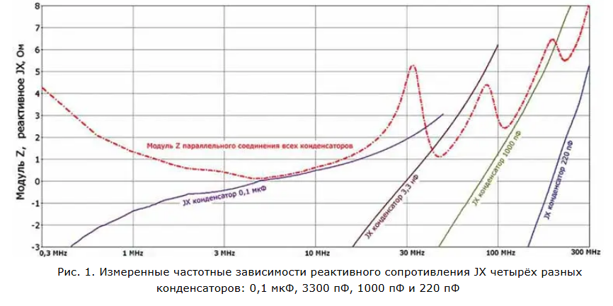

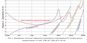

Поймите, что керамические конденсаторы в цепях с высоким током на ВЧ будут сами источником гармоник - шумов и помех на ножках микросхемы или выходных транзисторов. Поэтому лучше ставить и тут металлопленку и желательно высоковольтную, не на 50-100 В, а на 250-630В.
вот

Причем здесь модуль сопротивления. Конденсатор будет генератором дополнительных шумов и помех - гармоник сигнала при больших токах через него, как через нелинейный элемент в цепи питания микросхемы или вых. транзисторов УНЧ. Чтобы избавиться от этих дополнительных источников искажений в выходном сигнале УНЧ, нужно просто поставить хорошие металлопленочные конденсаторы прямо на ножки микросхемы или выходных транзисторов.
она работает на мегагерцах какие там искажения???? пленка там не блокирует она как контур с резонансом
Причем здесь модуль сопротивления. Конденсатор будет генератором дополнительных шумов и помех при больших токах через него.
откуда там ток возьмется???? у тебя что в музыке сотни килогерц и мегагерцы????? это от возбудов
сигнал на входе еще отфильтрован по вч
керамику надо не большую если еще есть пленка,хотя если электролиты как в матеинках низкоимпедансные она вообще не нужна,а керамику прямо на ноги чтобы индуктивности не было иначе последовательный контур вч выйдет

они не работают как блокировка на мегагерцах надо 5000пик хорошей керамики
Какие Мегагерцы? У большинства усилителей полоса до десятков кГц по -3 дБ - максимум - 200-300 кГц. smile_1
это у усилителей а транзистор имеет 500мгц и может загенерить на этой частоте если ты ему контур в коллектор всунешь я для кого картинку прикрепил посмотри внимательно и это все керамика про пленку и речи нет
это у усилителей а транзистор имеет 500мгц и может загенерить на этой частоте если ты ему контур в коллектор всунешь я для кого картинку прикрепил посмотри внимательно и это все керамика про ленку и речи нет
