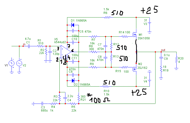

ну, есть такой усилитель, работает в моей микрофонной станции в качестве измерительного. звать его АБ-2. На опере и паре латералов. Звуком доволен. Тащит всякую акустику.
    13.4 KB · Просмотры: 1,095
А я вот это вспомнил:
Но это пред. И я его не собирал. Искажения, правда, впечатляют.
