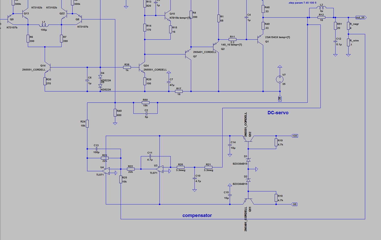

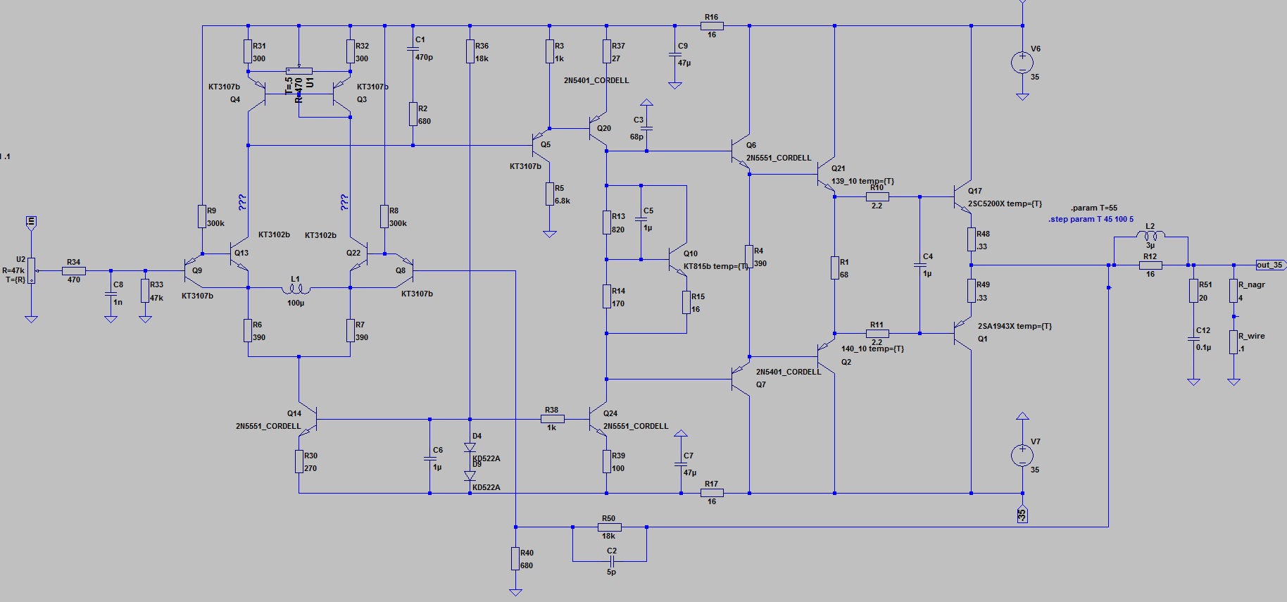

Всё таки при здравом размышлении схему я слегка доработал. Были снижены режимные токи УН и пред-предвыхода, так же заменил транзистор теплового датчика на более удобный в креплении КТ815. Искажения кстати снимались именно с этого варианта.

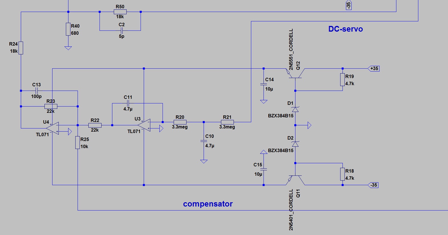

Теперь про сервомодуль, вот его схема:
а вот так его подключать
вход интегратора в точку где к выходу подключается оос, вход компенсатора на холодную клемму АС, а выход модуля в среднюю точку делителя оос. Питается от питания усилка же.
Что делает интегратор?

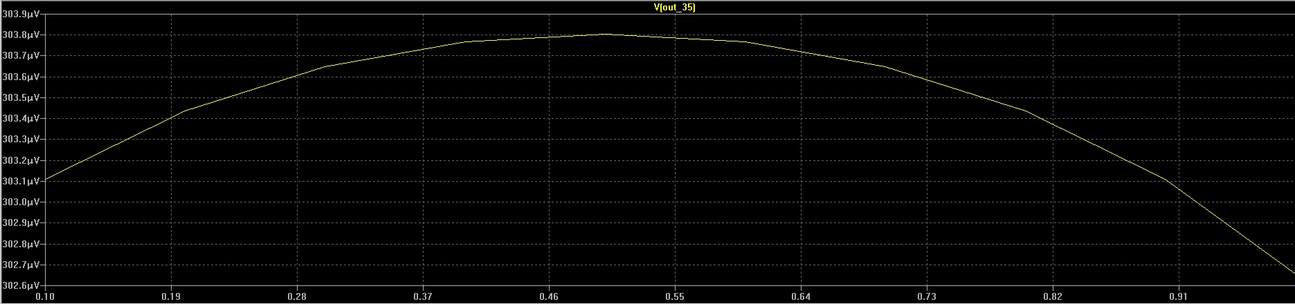

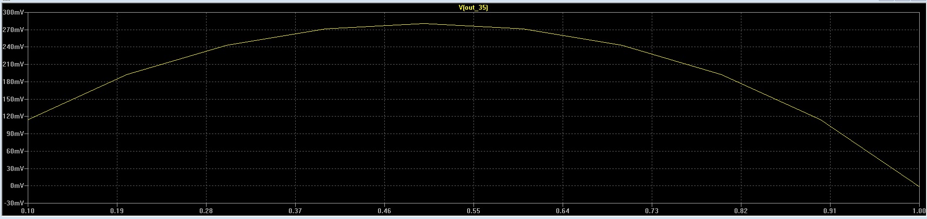

Вот зависимость постоянки от положения движка регулятора громкости на выходе с отключённым интегратором:
а вот тоже самое с включенным:
чтоб понять разницу стоит смотреть размерность шкалы слева. милливольты против сотен микровольт.
В сервомодуле нашлось кое что, при некоторых условиях можно получить возбуд на инфразвуке, нехорошо, лечится вот так:

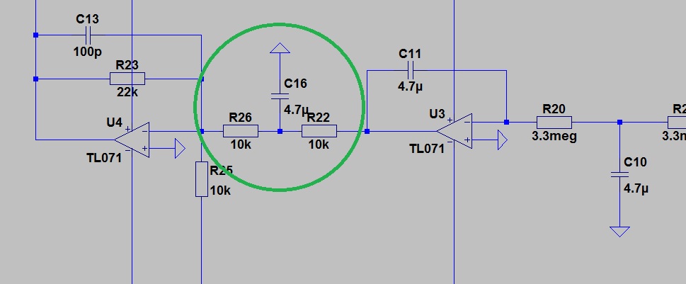

в данном случае.. в данном случае я с тобой не согласен. дифкаскад который я использовал не болеет проблемами которые решают слежением, но входной ток у него великоват. поэтому если тыкаем рг без кондёра нужен интегратор чтоб постоянка выхода не плавала.
рекомендация ставить некий повторитель, явно с рцл..
только непонятно зачем он там нужен. Если тыкать повторитель- то хватит и обычного ДК.
я уже пристыковывал такое серво к усилку ТТ. на спектрах даже на нч оно не замеряется никак.
Да я вчера добавил то что ты ночью говорил... Искажения растут, больше никаких эффектов- не отмечено, по всей видимости в этой схеме оно просто не нужно.

Резистор R51 следует подключить к левым выводам L2,R12.
Нет. Не следует. Коррекция настроена вот так. Никой коррекции дополнительной цобелем- не требуется.
  1. R51,C12 - не "Цобель", а ровная по импедансу на ВЧ нагрузка для усилителя в ультра- и гиперзвуковом диапазоне
  2. R51,C12 не является частью цепей коррекции, см.п.№1
  3. R51,C12 следует рассматривать только и исключительно в связке с цепью L2,R12; вместе они образуют ФНЧ+ФВЧ, защищающие усилитель от аномалий импеданса АС и соединительных проводов

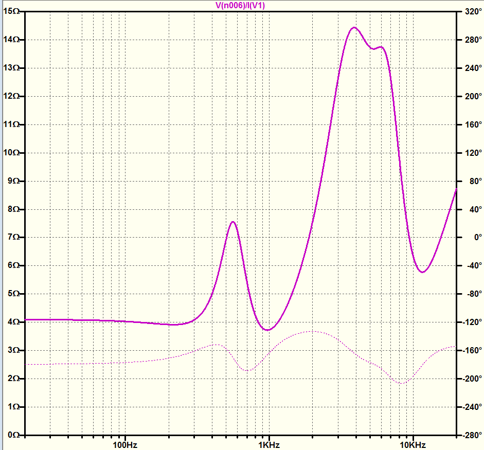

Без паники, даже у С90 минимальное сопротивление вот такое:
Не особо большая просадка в импедансе, уж никак не до 2 ом.
Но чтобы Витамир мне не рассказывал что де симулятор - фигулятор.
симулятор может показать невидимое, вернее неудобно-замеряемое.

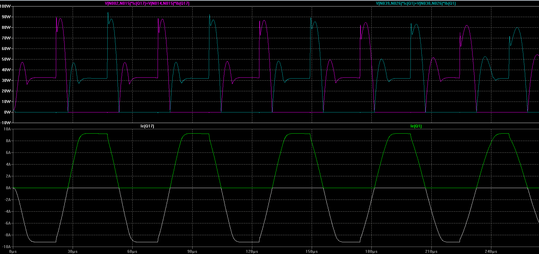

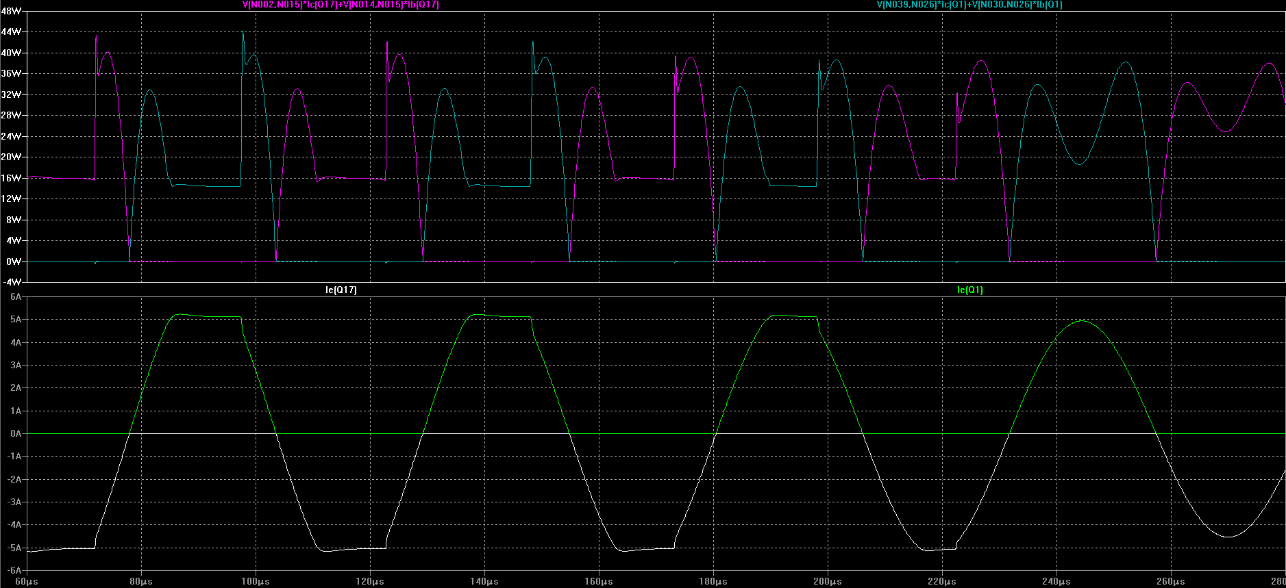

Сверху рассеиваемая мощность на выходниках, снизу ток эмиттеров тех же выходников. Нагрузка- 4 ома.
тоже самое нагрузка 2 ома.
Выходной сигнал проседает и клип наступает не при 20вольтах а при 18.5. что неудивительно, тем не менее- ток через транзисторы не так ужасен как можно было бы подумать.
