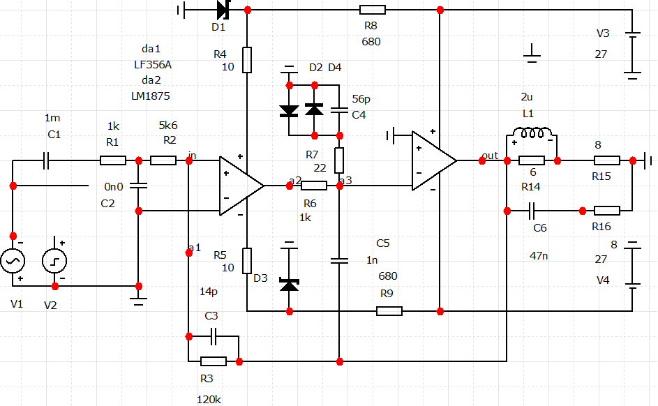

Усилители на 2030 с пониженными искажениями. Симуляция и реальные замеры.

А где схема и графики-то?

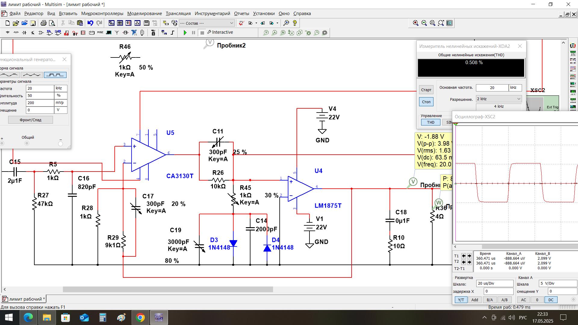

А почему D1,3 не зашунтировали электролит. конденсаторами, они же доп. источник шума?
в симуляторх электролиты по питанию ставить нет смысла, там источник идеальный. Хотя, возле стабилитрона нужен и электролит, более резистор шунтирующий подбирать нужно (по ВАХ стабилитрона), по шумовой полке видно.
Тот композит с коррекцией ни какой, он работать в железе не будет.

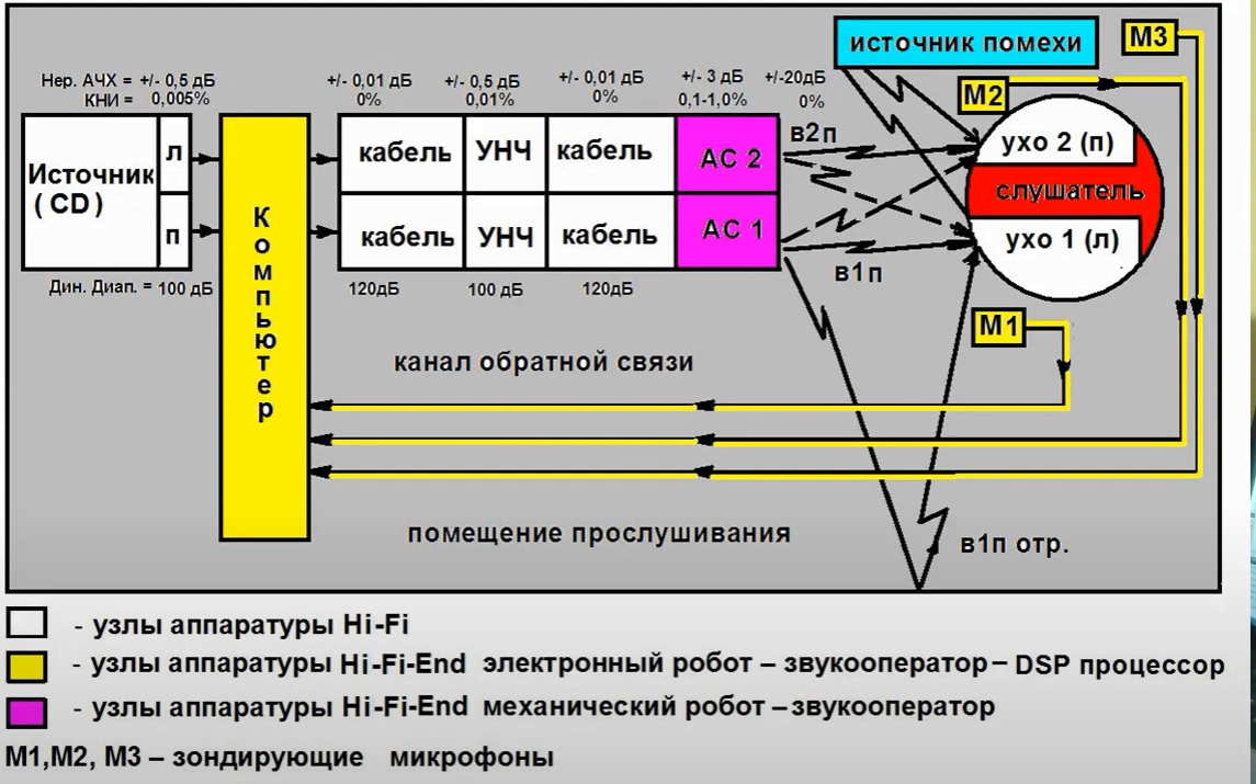

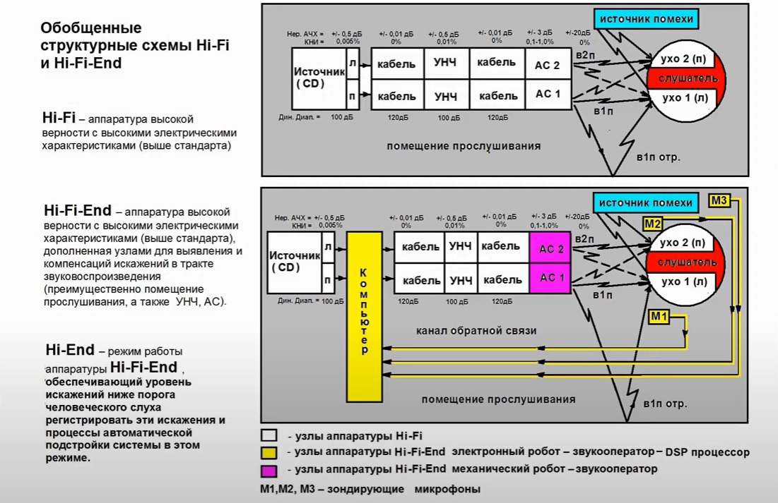

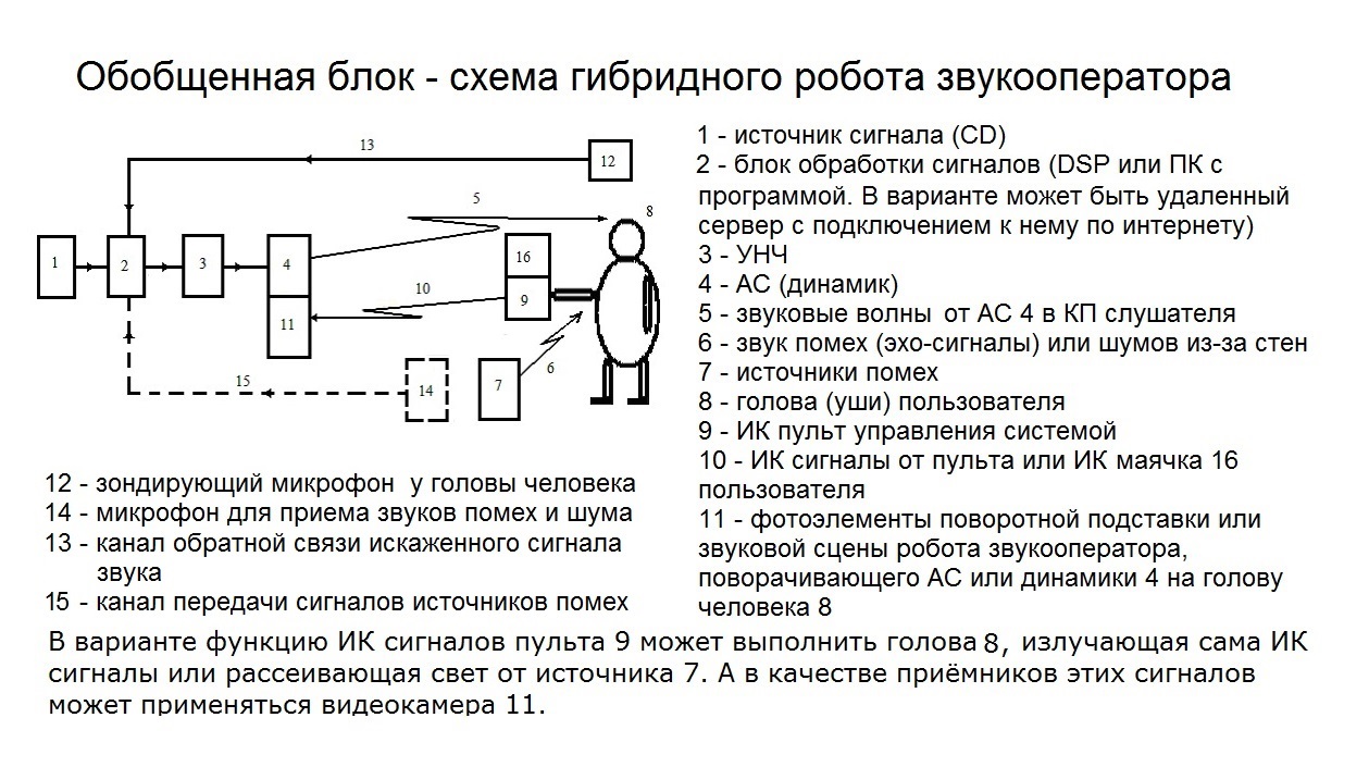

Если буквально воспринимать High-End как высокий конец, в смысле того, что дальше уже бессмысленно улучшать параметры, поскольку их нельзя будет услышать человеку в его КП после того, как он включит такую систему и она сама сделает все настройки и регулировки, то я бы дал следующие определения всем этим понятиям. Это важно, чтобы понимать цель - к чему надо стремиться разработчикам подобной техники.
в железе на др. ПК замеры, но настраивал 544УД2Б (подбирая) на 40К.
с1875 проблемы, реплику купить нормальную не просто (я не смог, от Финн32 2 шт только рабочие)
УТС 2030, может заработают, симулировать попробую в рабочую неделю.

Более скажу, вы все думайте, что композит в железе настроить это - тьфу, его запустить в разы сложнее (там 1 ОУ подбирается по скорости),чем сверхЛинейку всякую (рукожопные схемы, как "Сокол" в расчет не беру)
на УТС 2050, на работе ссылка есть, НЕМО поделился. Да, посмотрел даташит - Линнер их хозяин, нормальная реплика всегда.

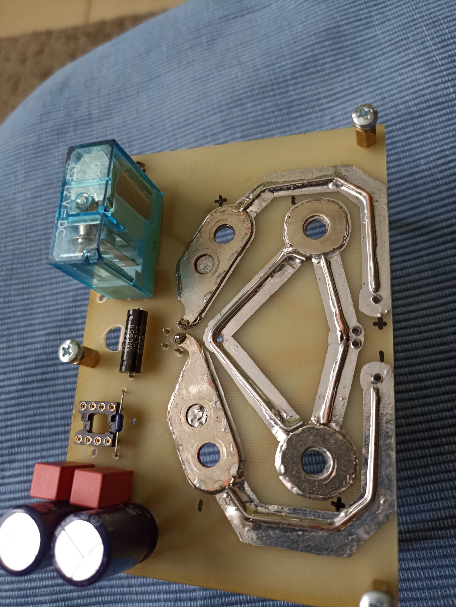

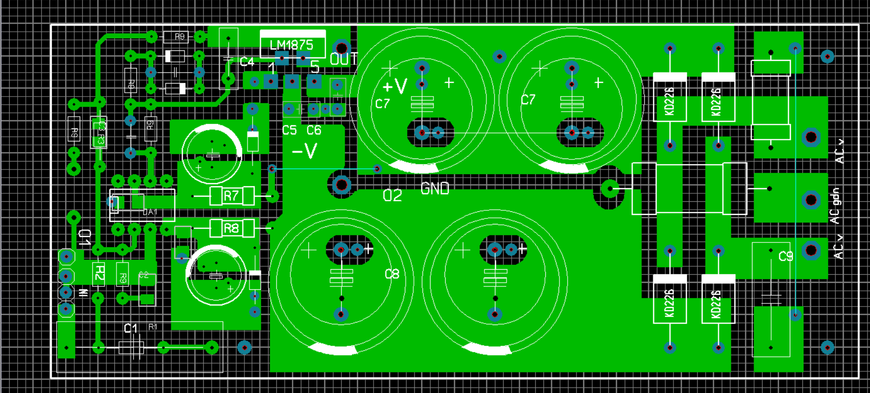

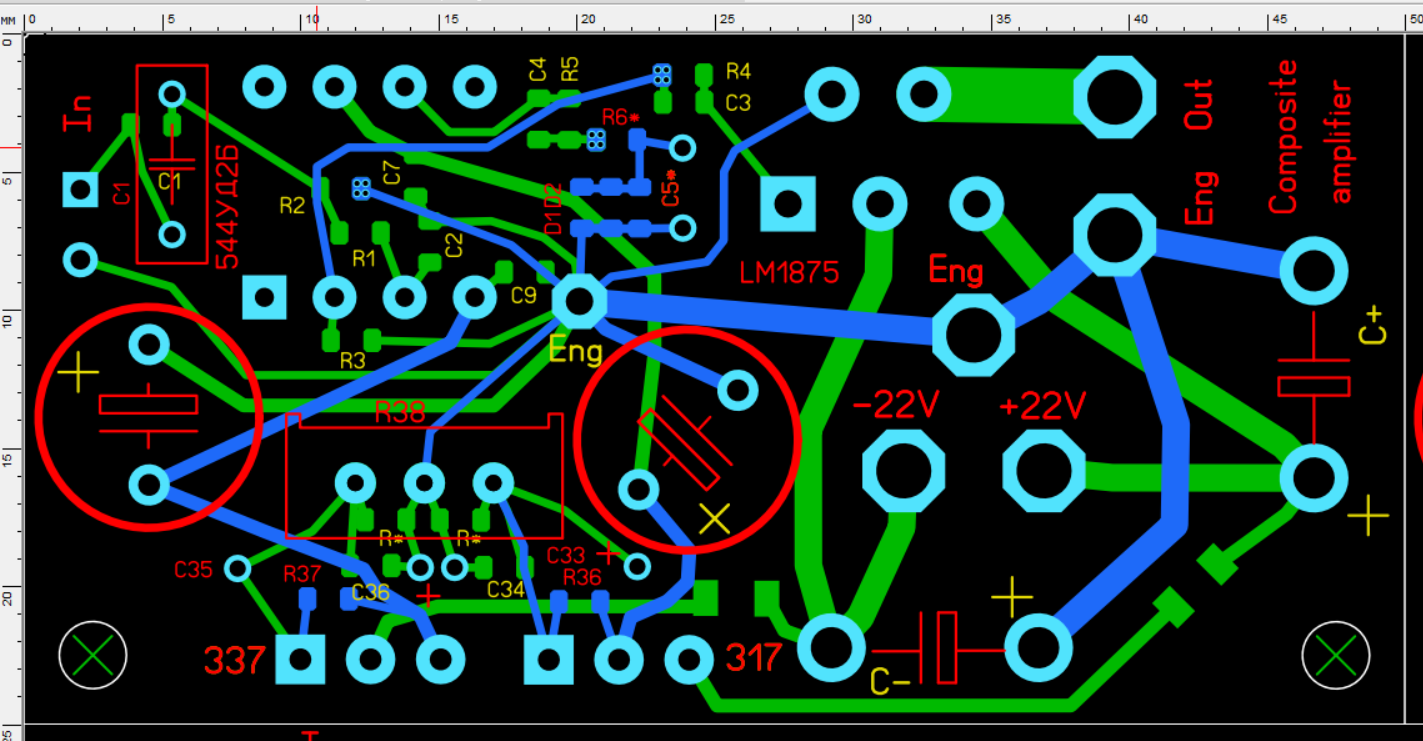

нашел заготовку платы композита своего и под моно петлю ооос и с частотозависимой вложенной оос. Матрица коррекции отличается всего одним конденсатором. и коррекция по входу встает как надо
Для наколенного изготовления.

ну, то "От А до Б короткое - прямая". БП на месте, литы вынесены, почти (привык огромные ложить).
А зачем габариты своей пп спрятали?
Я себе всегда Т.З. дают, в 100х100 уложиться, а там делить кратно (экономика должна быть экономной).
Извините, так получилось (всё оптимально, 1 раз только переделывал, линейный стаб. перемещал), за смд - так, привык просто.
плата моноблок 60 55 на 120мм с банками на 10000мк на 35в 4штуки . Сам усь места мало занимает даже с выводными деталями. по размеру теплоотвода ориентироваться приходится.
