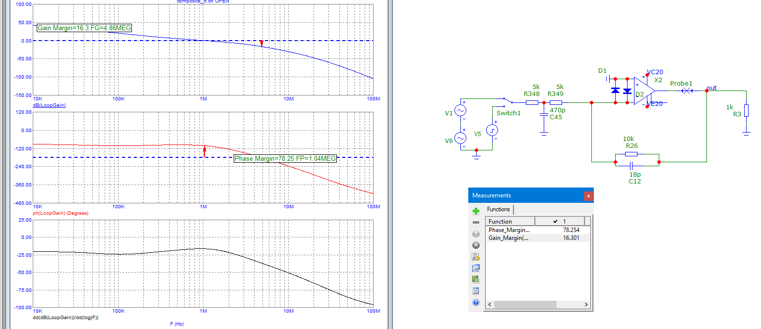

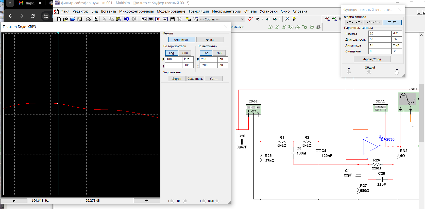

Усилители на 2030 с пониженными искажениями. Симуляция и реальные замеры.

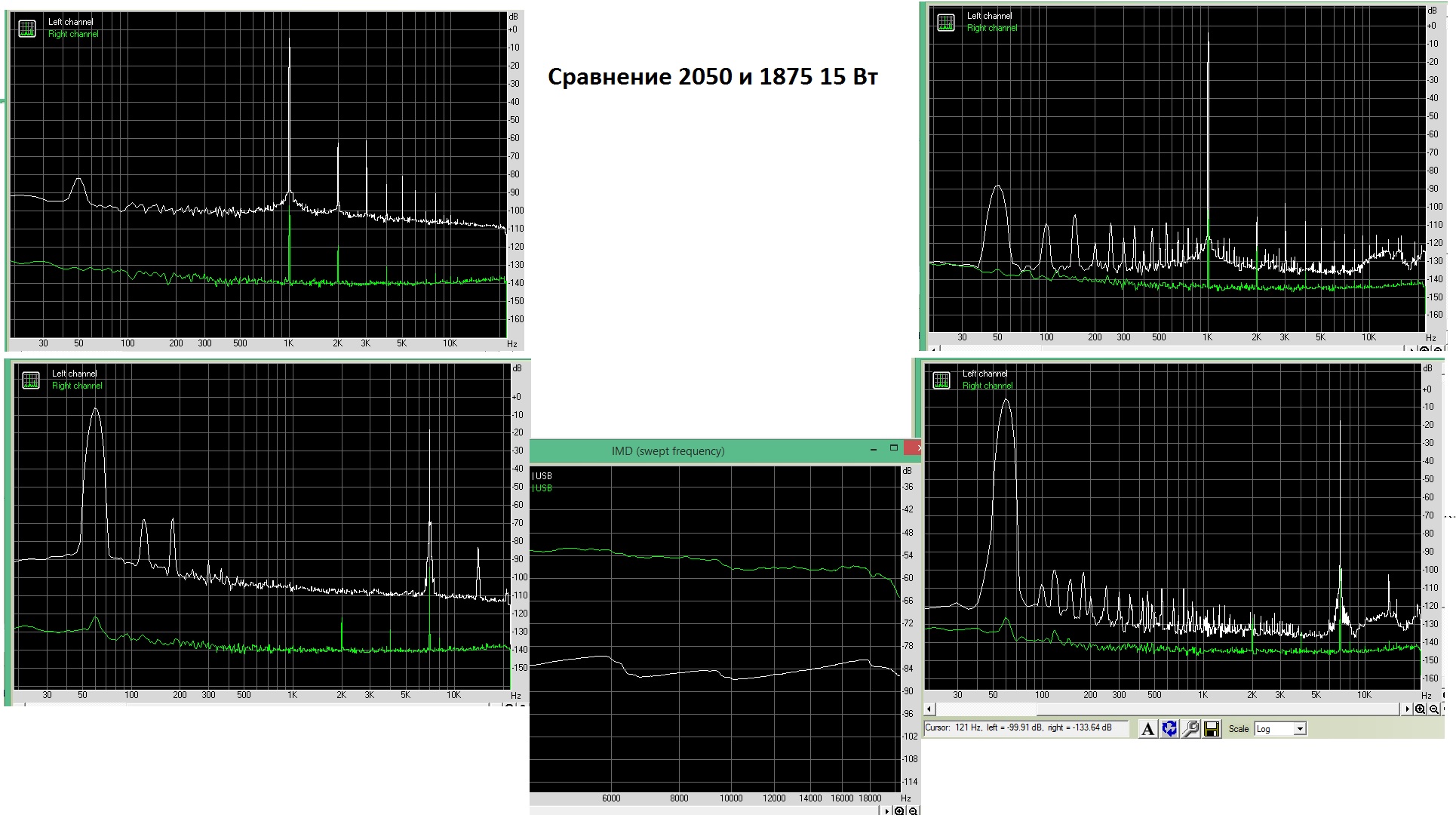

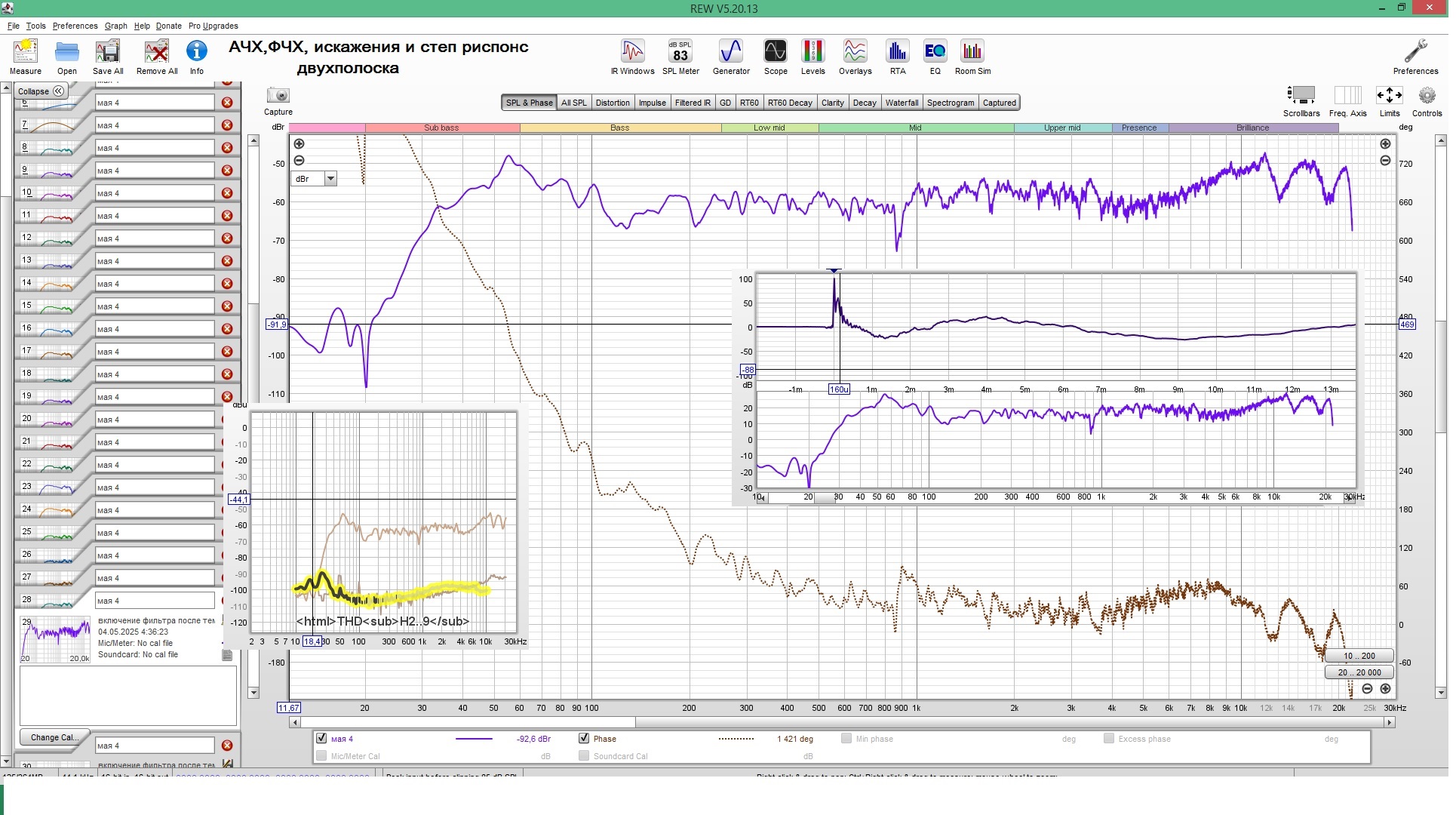

Если подделка, то будет примерно так.
И что самое смешное - в сабе такие поддельные 2050 ( с их как бы безумно высокими собственными шумами и шумовой полкой - на 30-35 дБ выше оригиналов или аналогов) мостом играют отлично - без разницы по сравнению с оригиналами - я разницы в своей КП не слышу потому, что микросхемы искажают примерно на уровне 0,1%, а саб и его ( вобщем-то неплохие) динамики на уровне 1-0,2%. А вот на СЧ и особенно на ВЧ разницу можно будет уловить, если на это дело потратить часа два или неделю. И АС будут не из подвалов китайских бракоделов.)))
    646.9 KB · Просмотры: 90

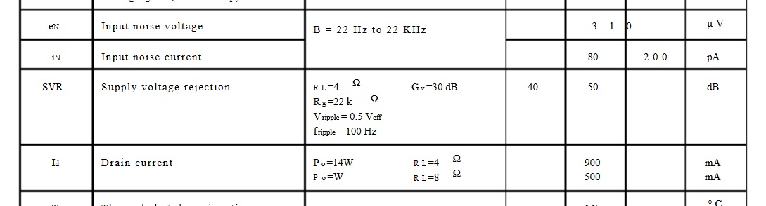

чудес не бывает. вот даташит. эти 2030 тупо шумят при любых условиях.

почему все молчат про то что 2030 сильно шумит? сама по себе. у нее очень низкое подавление пульсаций питания по даташиту.
Потому что за этим сразу идут стабилизаторы и большущие банки конденсаторов, а строители "хиенда" пытаются сэкономить и всеми правдами открещиваются от оных.

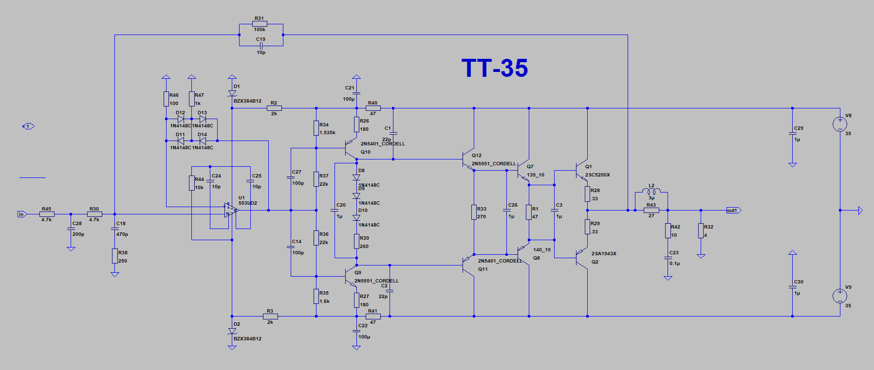

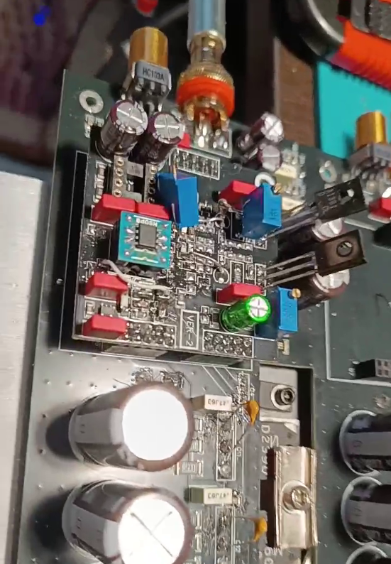

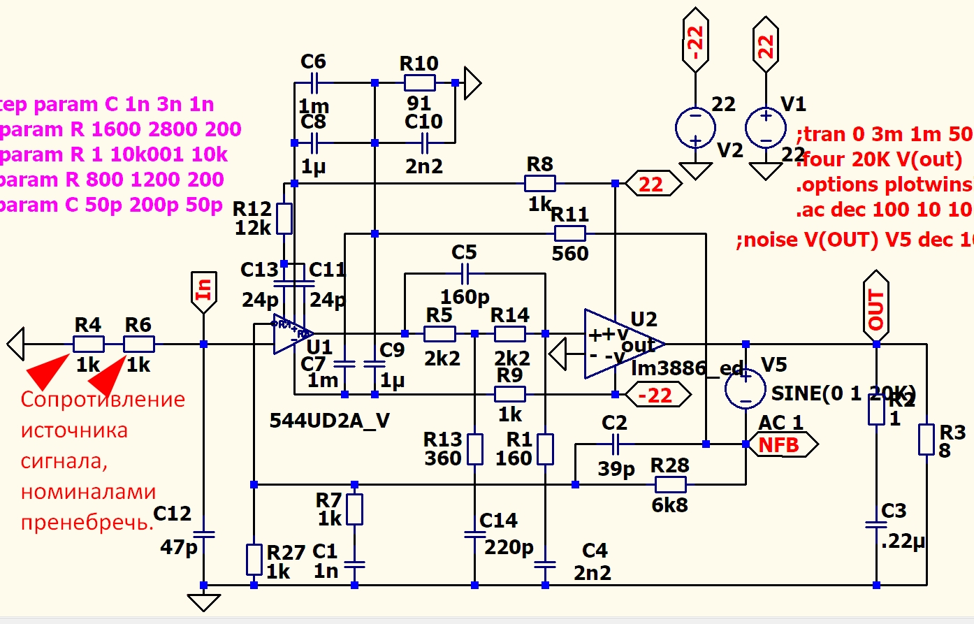

Это конечно не ларзан, зато тут я исполнил наконец твою мечту- перекоса УН вообще нет, напряжение на выходе ОУ подстраивается резистором R35 до нуля, и плечи работают полностью симметрично в итоге. Звук конечно супер.

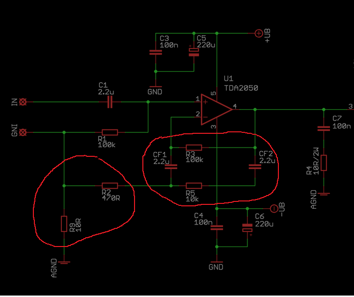

там такое Дело, после симуляции "выбросил глупую мысль из головы": "Компот варить". На НЧ, не более. Что можно сделать?
По току подключить? Не пробовал, слушать надо.
Низ порезать, электролит выбросить? Пожалуйста -
А на вуфер можно, пред как класс мочить? Можно -
то понятно, но это к Сталкеру отнести надо, я лишь твикнуть предложил, дырок лишних не сверлить.
кстати, по схеме, R9 уменьшить до 1 Ом можно, крутилку туда и слушать
Пришла идея сделать инвертирующий повторитель, по цифрам не плохо

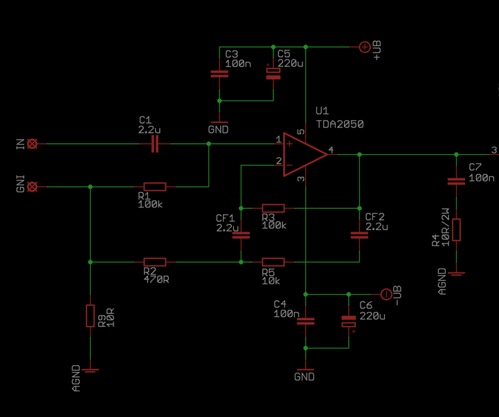

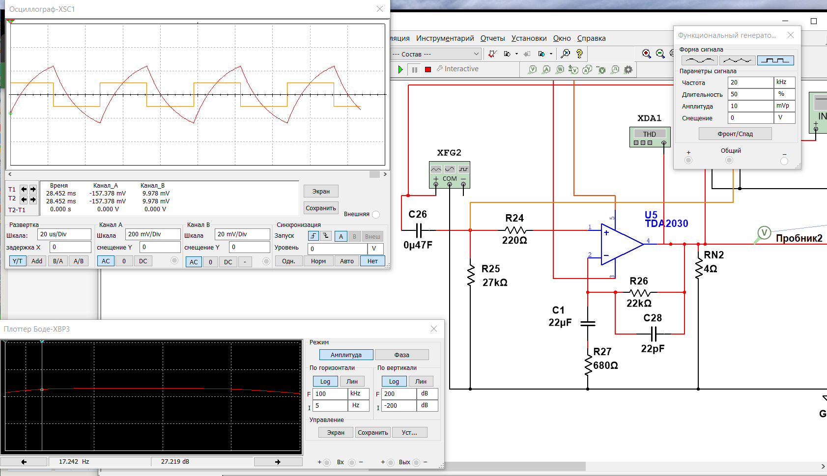

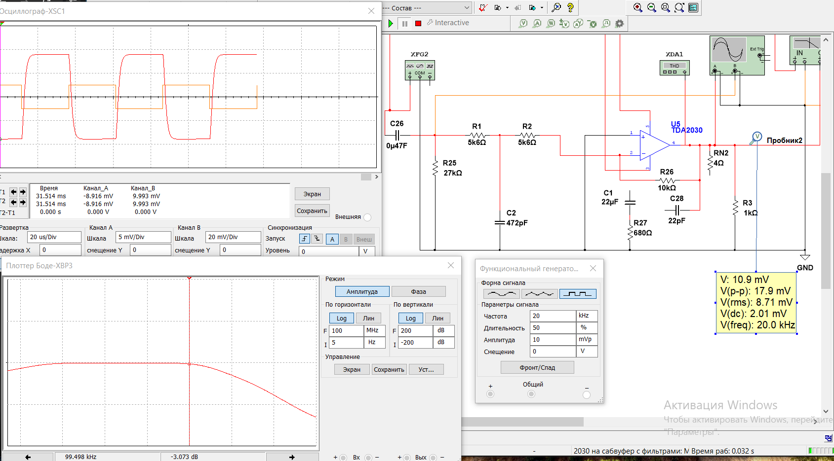

TDA2030 и LM1875 абсолютно устойчивы и идеальный меандр
предлагаю ваши оригиналы испытать, см выше
модель библиотечная
причёсываем - генератор

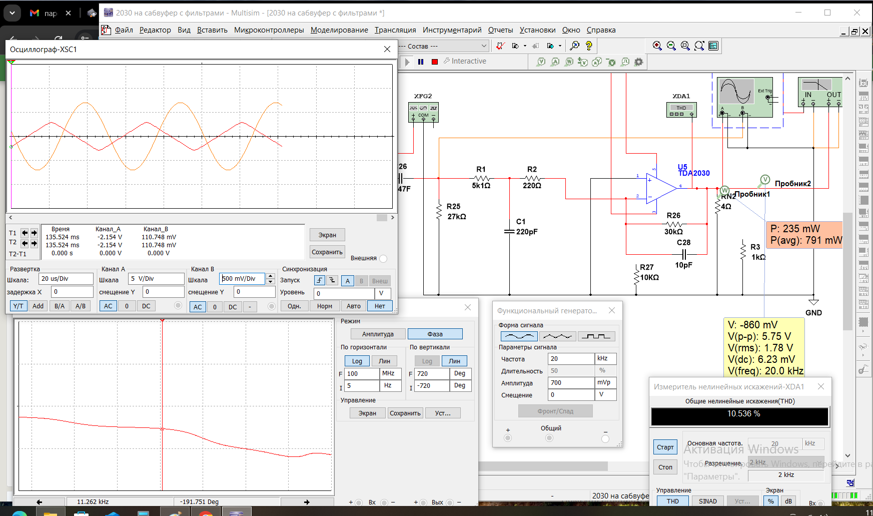

Получил посылку с 1875, вроде все ОК. На скорую руку впаял вместо 2030 в плату УНЧ компьютерных колонок с сабом, искажения меньше стали в несколько раз по сравнению с 2030. На слух определить разницу не смог - условно 0,015 и 0,005% уловить ушами у меня не получается...
Посмотрел систему в работе - просадка питания с +-17В происходит до +-11-13В даже при выходном напряжении на АС порядка 2-3В, саб - то теперь мостом. Скорей всего надо менять родной трансформатор (35Вт) на более мощый, например ИБП.

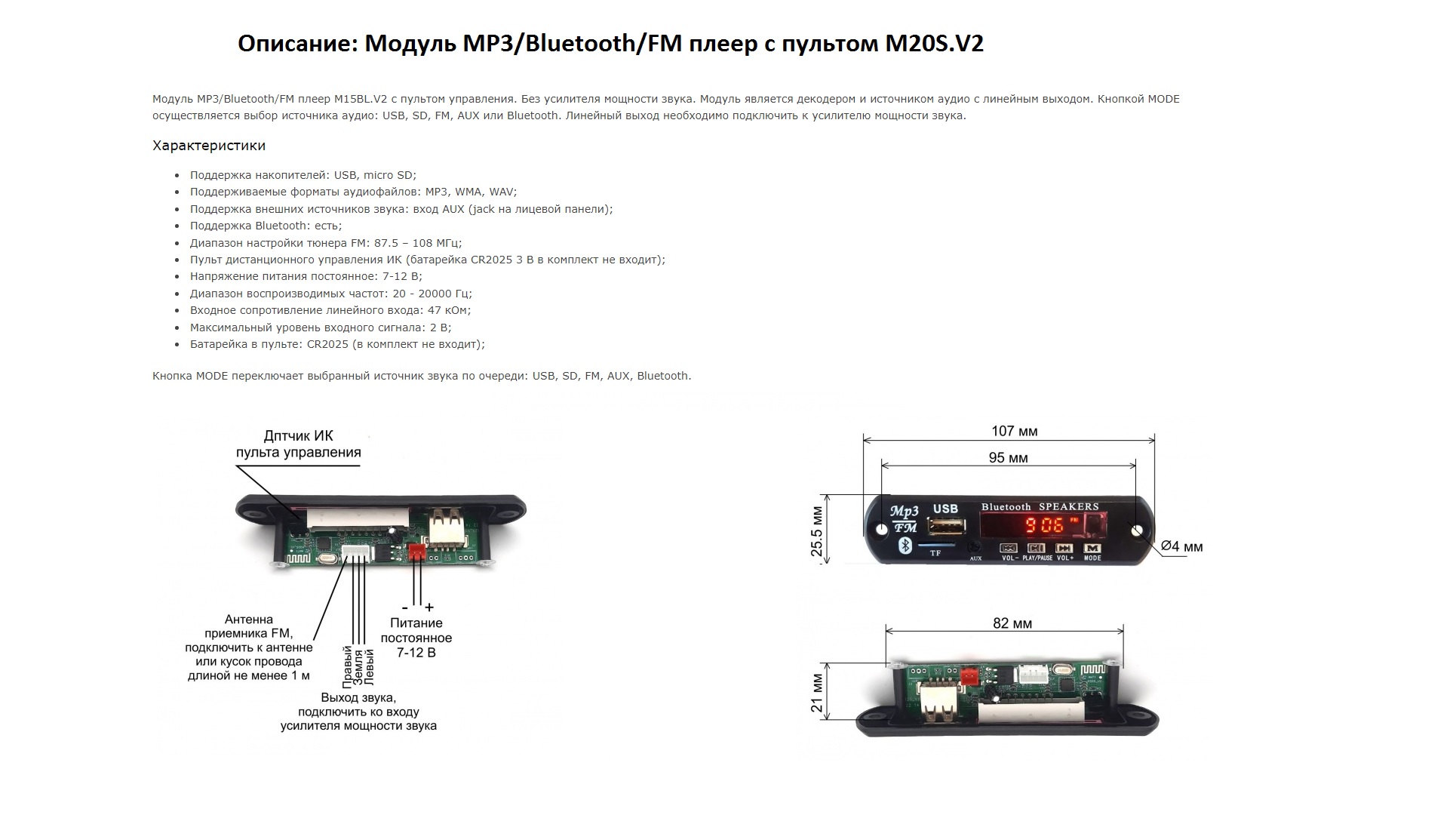

Посмотрел работу блютуз модуля - радиоприемника, который хочу приколхозить в саб.
Искажения на блютузе и входе - выходе порядка 0,02-0,1% . Для кухни пойдет. С USB и картой памяти надо разбираться - похоже там искажения на много выше. Но на слух явных косяков я не услышал.
Как вариант, использовать сателлиты с малоискажающим АВ, а саб запитать от Д с ИИП
Вместо 2030 поставлю 1875 в ультралинейном режиме - грубо говоря по 25 Вт на канал = 50 Вт + 50% КПД, уже 100 Вт. И саб. на 2050 мостом - еще 100 Вт. Уже нужен БП под 200, хотя бы 150 Вт. Туда только ИБП может уместиться так, чтобы не вытеснить весь объем ящика для саба. Вот такой туда впендюрю +- 22-24В. И будет Ок. сателлиты уже готовых. На них можно до 60 Вт кидать - не сгорят, хоть и маленькие.

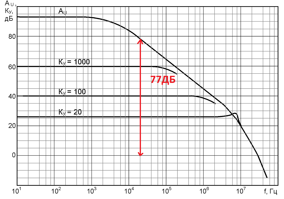

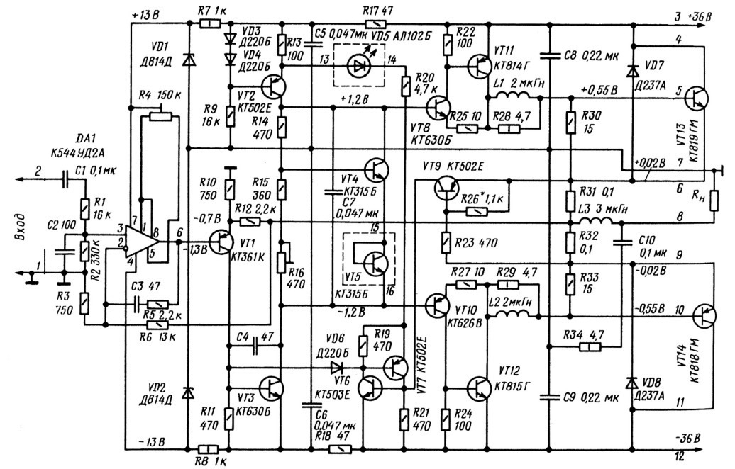

544 хуже все альтернатив
По какому из параметров? По полосе усиления?
Покажите зарубежный ОУ с полосой 200 МГц?
Ладно, попроще вопрос: покажите зарубежный ОУ с Ку на 20 кГц 94 дБ (измеренное значение) и ценой в батон хлеба?
По шумам? Кто-то шепелявил про шумы?
Усилитель Зуева.
Номинальное входное напряжение: 1 В.
Относительный уровень шума в диапазоне 20-20000: -105 дБ.
Шумы квантования при разложении 16 бит равны -96 дБ.
Таким образом, ОУ 544УД2, даже с шумящим резистором 16 кОм на входе и всего при 1 В входного напряжения, на 10 дБ превышает требования к усилителю цифрового звука. А у РУБЕЖА
входное напряжение 3 В ампл, втрое большее, чему в УМ Зуева. Это ещё 10 дБ выигрыша в отношении СИГНАЛ/ШУМ, итого - примерно -115 дБ.
Ещё безграмотные, невежественные вопросы по шумам 544УД2 у кого-то будут?
Усилитель Зуева.
Таким образом, ОУ 544УД2, даже с шумящим резистором 16 кОм на входе и всего при 1 В входного напряжения, на 10 дБ превышает требования к усилителю цифрового звука. А у РУБЕЖА входное напряжение 3 В ампл, втрое большее, чему в УМ Зуева. Это ещё 10 дБ выигрыша в отношении СИГНАЛ/ШУМ, итого - примерно -115 дБ.

Причём тут уровень шума в усилителе с напряжением 2 вольта на входе? Вот ТЛ-071 такая вся малошумящая, а вот тыкаешь её в усилок- а искажения выходят на уровень слышимости, допустим. А у 544уд2- и искажения и шумы куда ниже будут. У тебя пунктик что ли по поводу шумов? Ну так мы не про УВ разговариваем вроде.
тл072 просто для примера. что даже дешевый самый оу имеет шумы в 3 ниже хваленой 544 - сколько это еще раз повторить?
в ссылке есть каталог микросхем, сортируй по частоте и выбирай любую, там десятки лучше 544 по парметрам.
Мы не делаем на ней УВ. а в усилителе у твоих замечательных микросхем против 544-ой шансов около нуля. Есть близкие, типа ЛМ-301, АД8065, но их готовить тоже непросто.

вот по быстродействию быстрее паспорта 544 81 штука
А зачем тебе быстродействие? Спешишь куда-то?
Усиление показывай. Усиление есть линейность, а скорость - по фитилю.
И потом, не весели своими познаниями. Меж фед 30 МГц и 20 МГц разница аж 3 дБ по усилению. smile_1

сейчас все брошу и начну измерять 94дб
не вижу никакого смысла покупать именно 544, выйдет не дешевле лучших оу.
