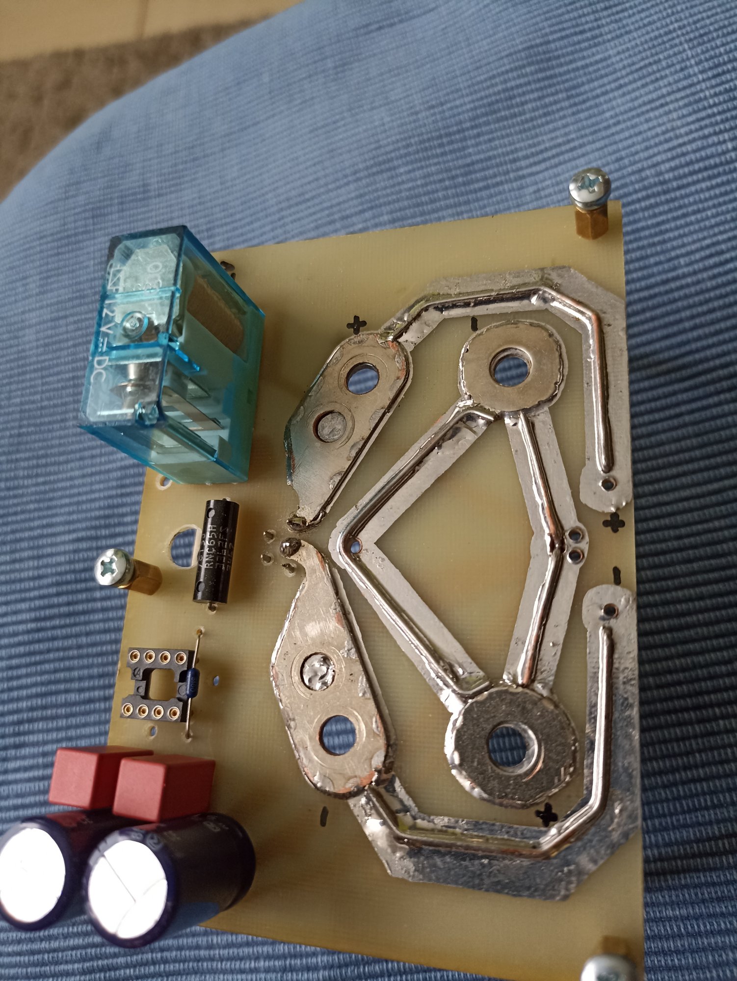

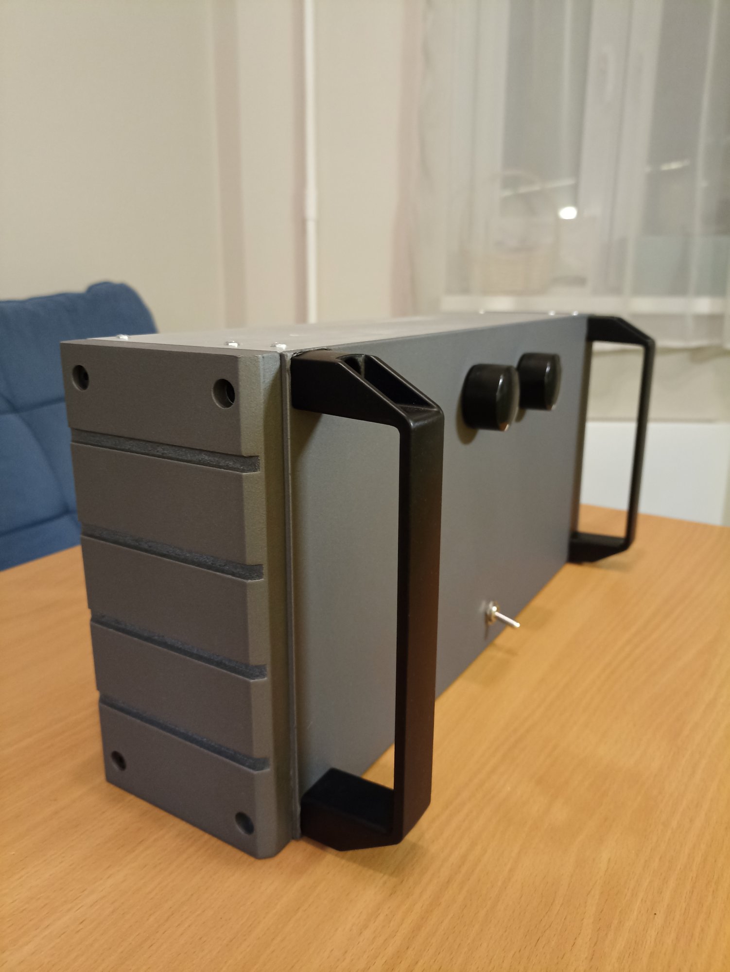

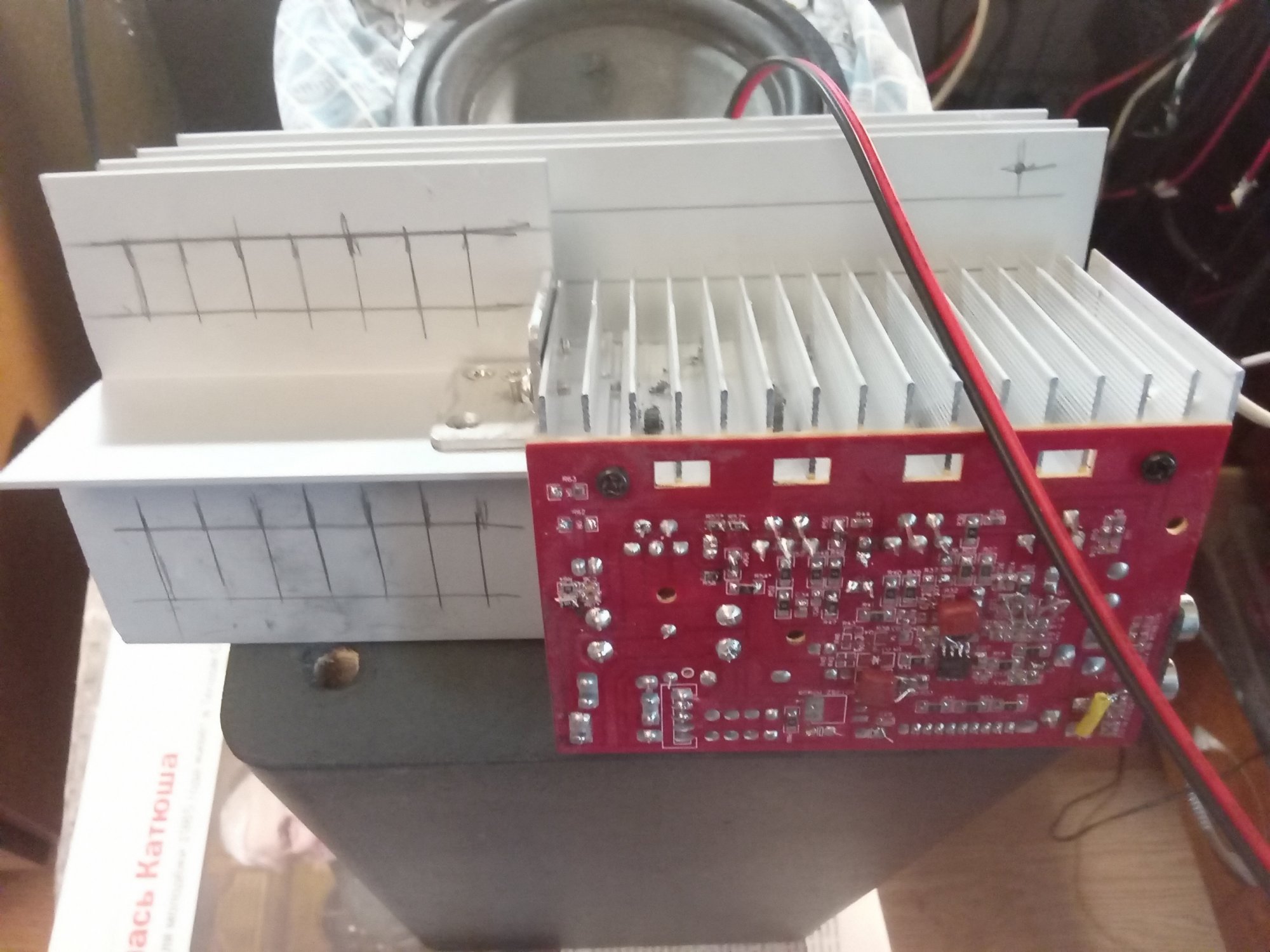

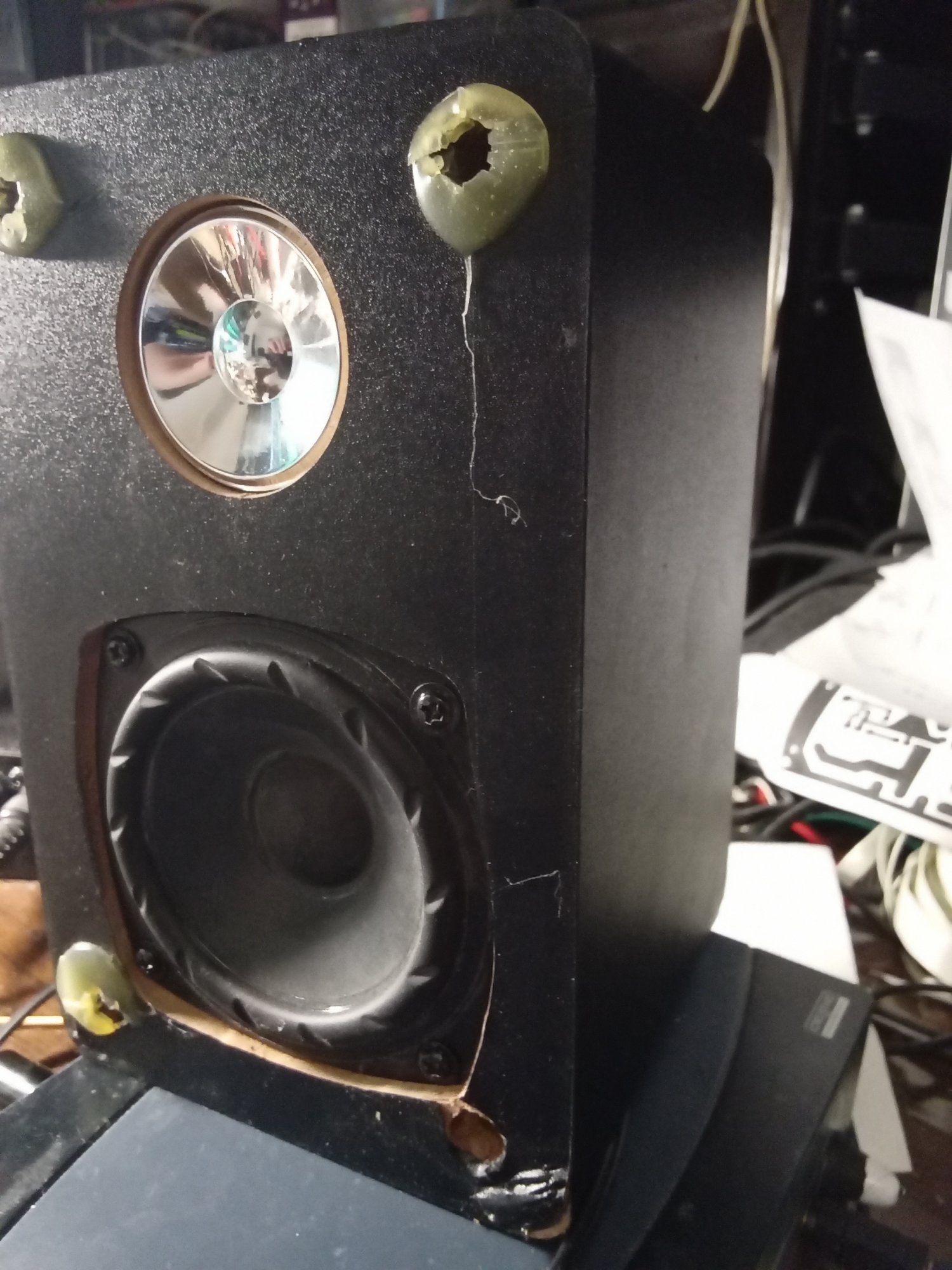

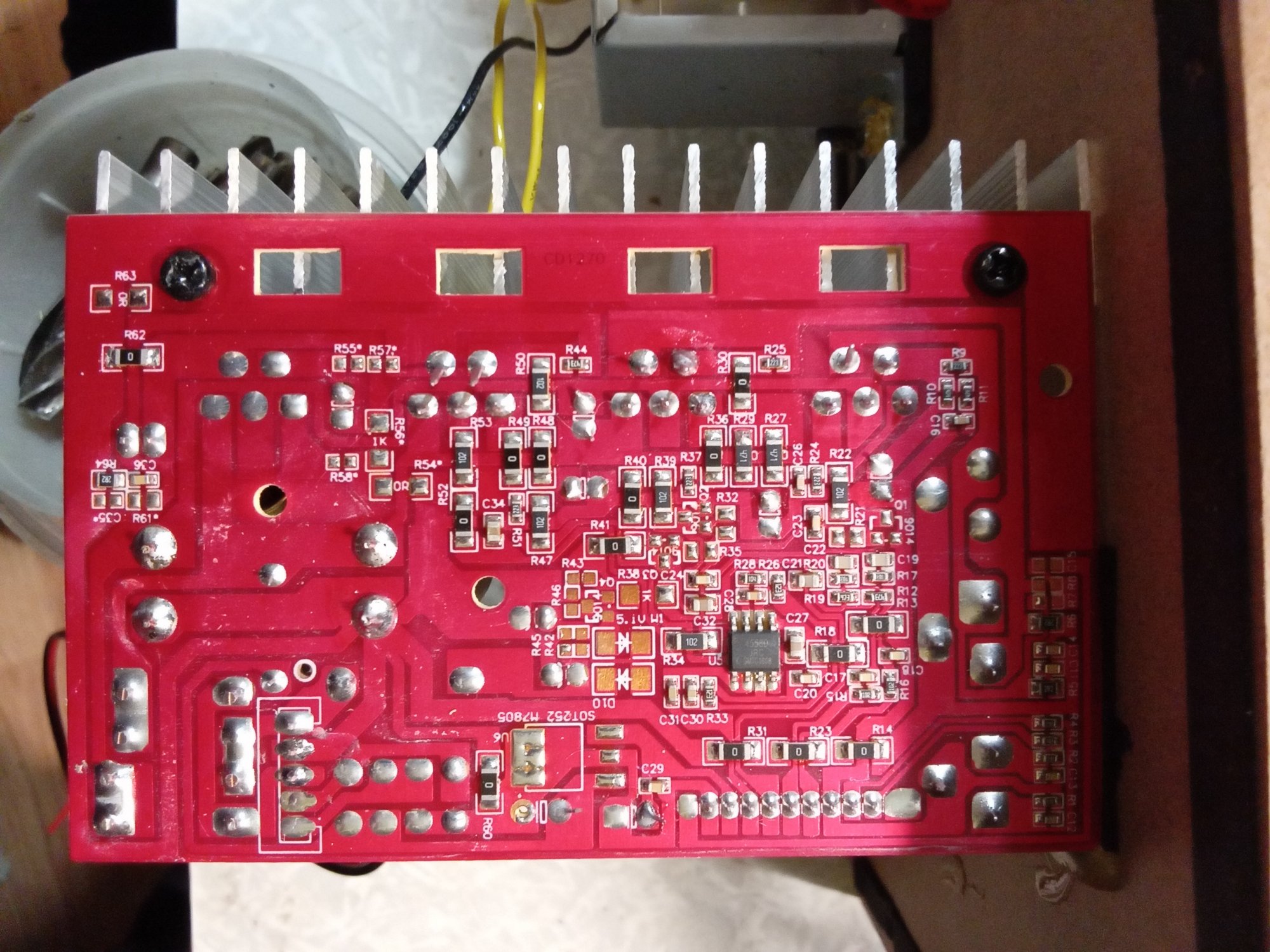

По теме - строго. Решил сделать всё таки небольшой абгрейд, наверное одной из самых дешевых и популярных систем для ПК на базе 2030. Выглядит эта система традиционно - ничего выдающегося - самый убогий саб с динамиком примерно на 10 Вт и две АС с динамиками слегка доработанными ( приклеены доп магниты), но тоже по АЧХ и по параметрам не фонтан. Примерно так. В АС я уже вставил другие динамики и изменил переднюю панель у них.

НЧ блок от 5+1 -
корпус, радиатор, транс 100Вт, НЧ дин., остальное в мусорку.
Туда
композит на ширик
мостом 2030(50) на НЧ динамик
резать на 100 Гц, ширик рассчитать (купить), чтоб на 1л спад (типа порядок 1) ещё один порядок на входе композита.
Фильтр для НЧ от 3 порядка, фаза не на мози, но с этим там можно и смериться.

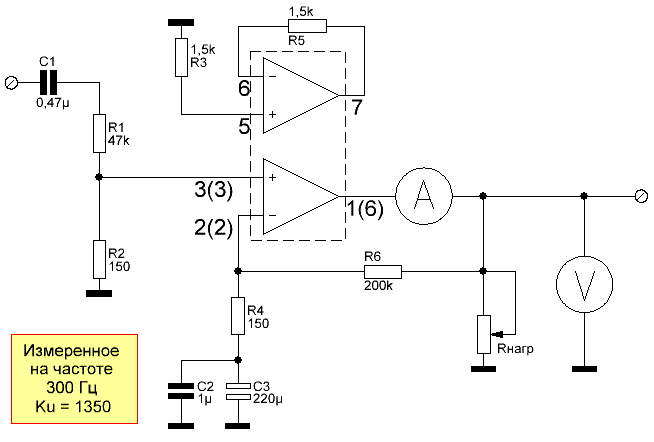

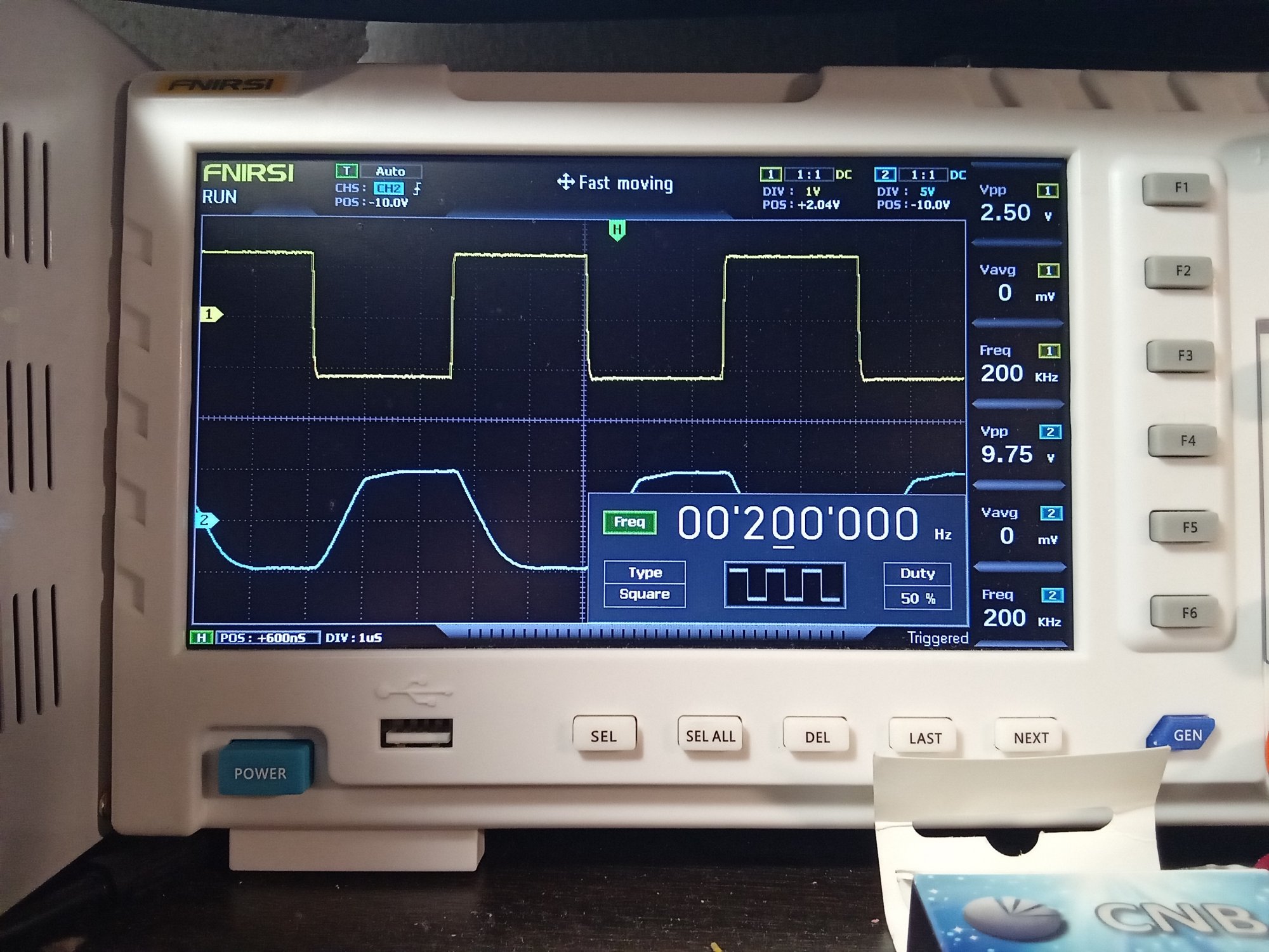

Композит, ППК настраивал на 40К, а это 100К, 544УД2Б, просада по выходному НЕТ
что ещё надо от Пятиножки? А на входе полевые, догоняйте.
так и не понял - за 4 доллара куча микросхем с большим быстродействием и меньшим уровнем шума.
В чем смысл именно 544?
УД2А - быстрые оказались, коррекцию выводить за рамки симулятора пришлось бы, купил по 30р 44шт. с буквой "Б" на авито, настроил ППКшку на 40К, со второго тыка в "кроватку" (просто первая перекошенная в хлам была, перепаивать/припаивать балансир ломало)

а в чем их смысл если уд2 есть у всех ? и стоит дешевле. и уровень шума усилка с ними выходит -140дб, да и быстродействие у неё зверское.
а кстати , много твоих за 4 доллара имеют усиление на 20кгц в 85-90дб?)
но самое тупое при этом приводить некие тесты при больших выходных токах, хотя в композитах эти токи- микроамперные.
а если нет?
покупать не так и дешево, и смысла именно в ней особого нет.
В композите 70 дб + 40-50 дб второго усилителя более чем достаточно.
Никакого смысла ставить именно 544 нет.
еще раз тебе говорю - уровень шума у нее 5мкв , никаких 140 дб нет и в помине, учись считать.

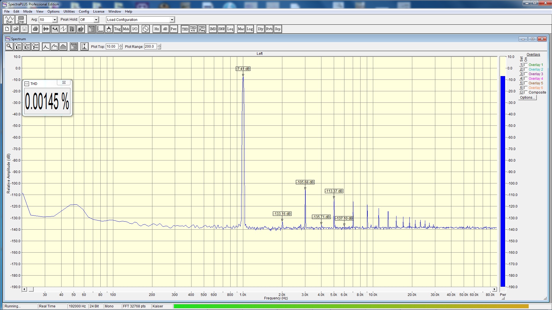

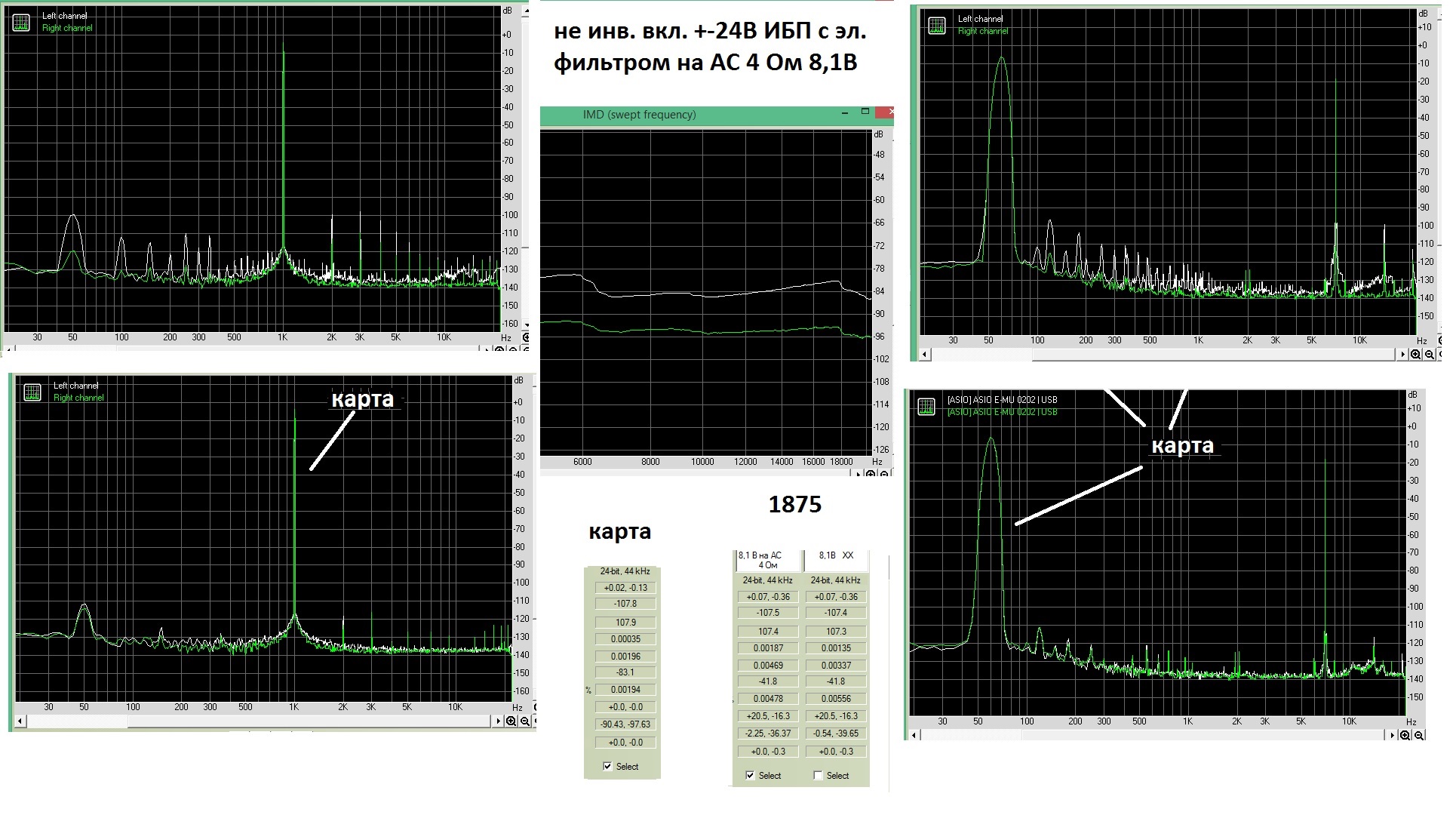

    530.1 KB · Просмотры: 114

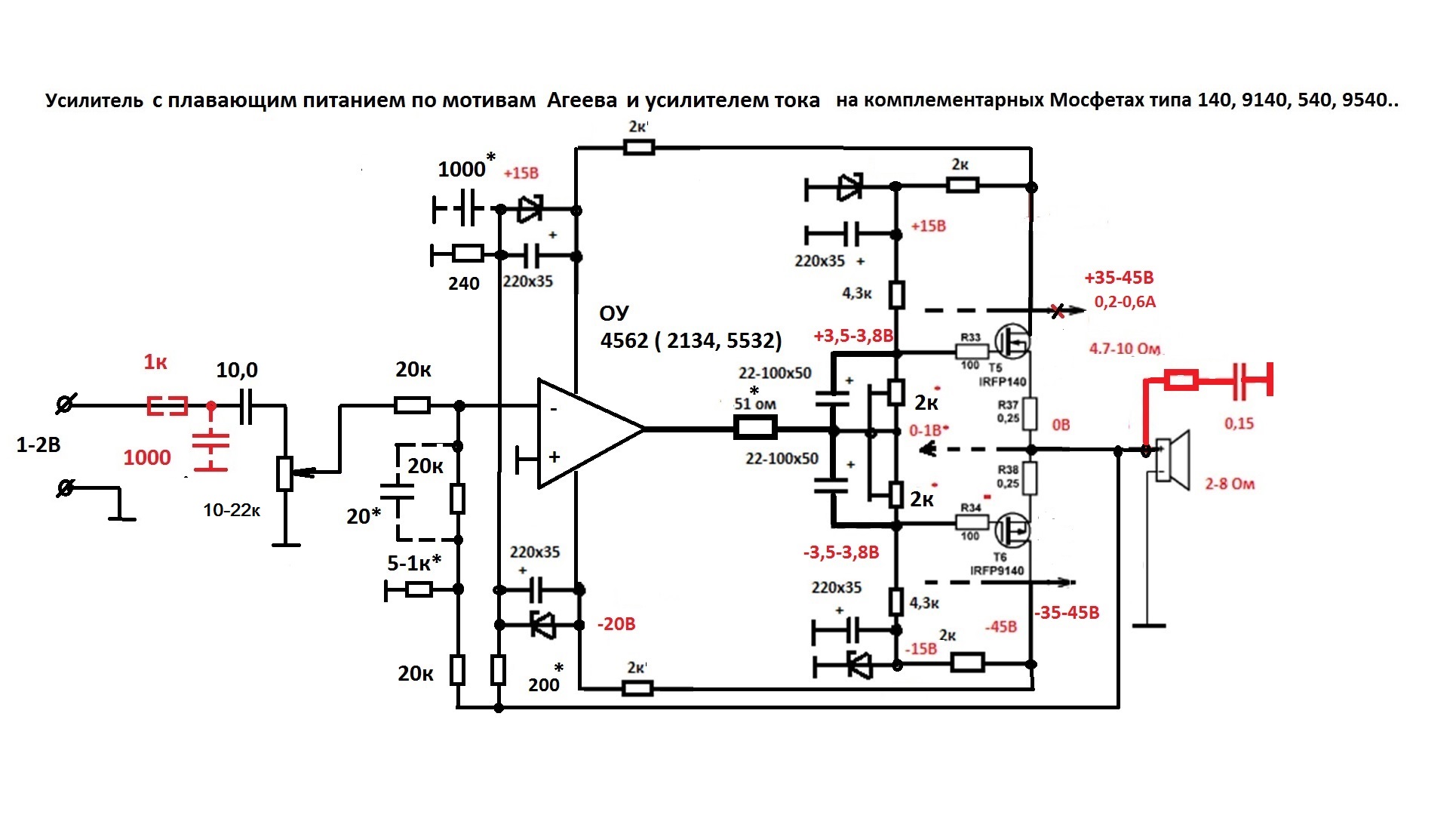

    226.8 KB · Просмотры: 121

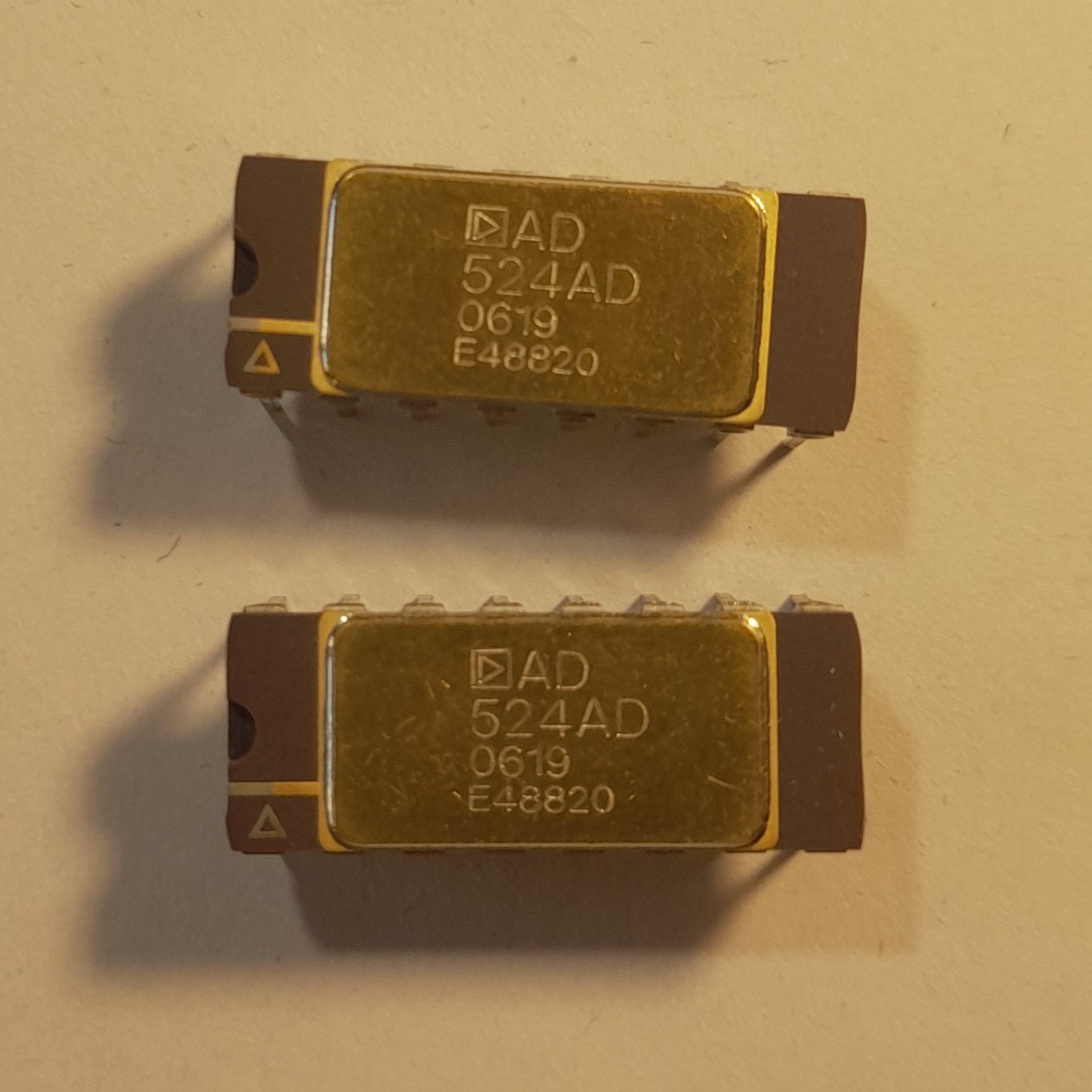

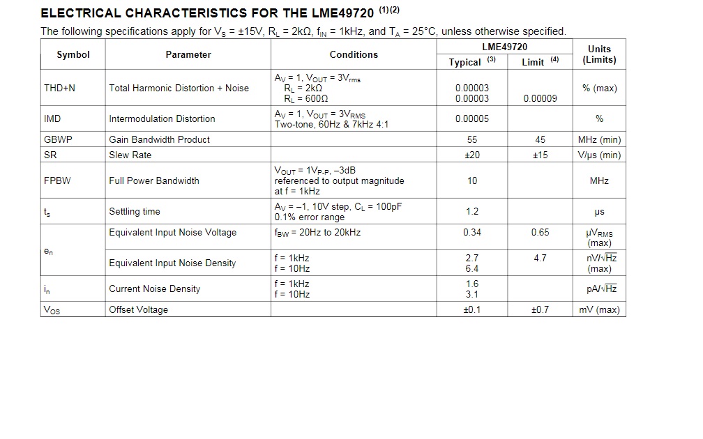

Если 544уд2а сравнивать с зарубежными оу, например, с ad524, как на картинке, то да, 544 уступает по измеряемым параметрам. Но многие ли в руках держали ад524, при цене оригинала более 100 $ за корпус?

828 нервно курит в сторонке при сравнении с 524, потому как 828, даже оригинал - это ширпотребовский оу. Цена 828 оригиналов около 27 долл. против 150 долл. за оригиналы 524
Как думаешь, почему разница в 6 раз?
PS весьма позабавило сравнение уровней шумов на выходе при разнице в усилении "2 раза".
