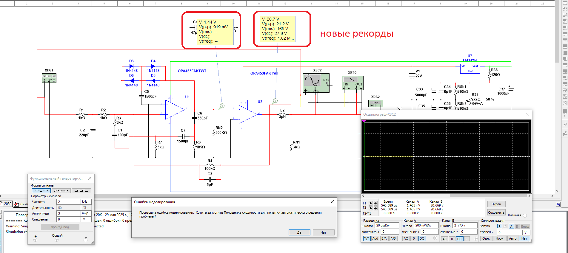

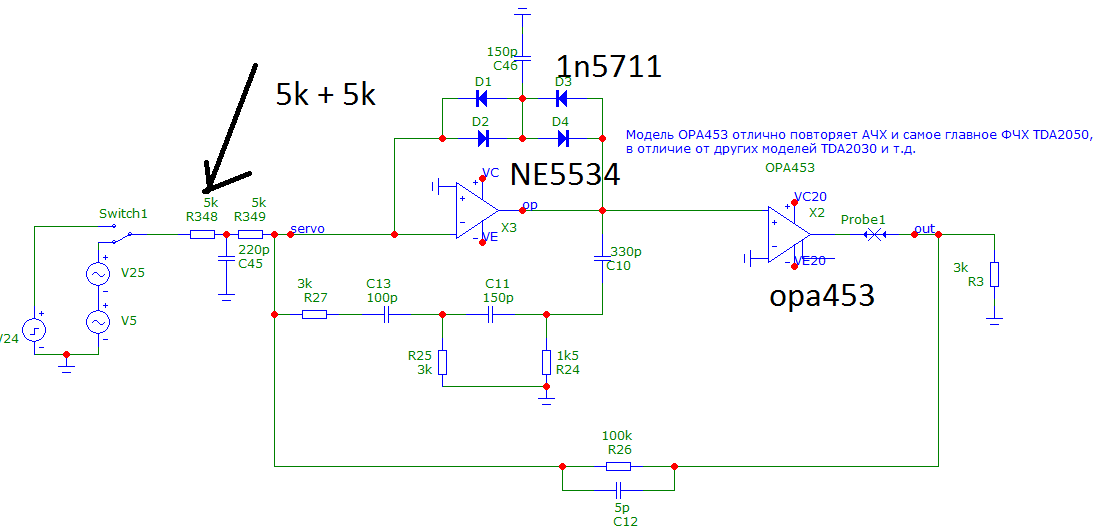

Усилители на 2030 с пониженными искажениями. Симуляция и реальные замеры.

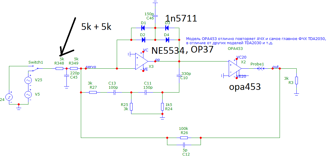

первый оу зачем опа453?
1748514124959-png.137265
оп453 - это замена 2050 или 1875. то есть второй
и номиналы правильно срисуй,
первым поставь, например не5534 или оп37, какие там нормальные есть
Прекратите хулиганить!!!
Лучше помогите довести до ума коррекцию этого композитного включения.
пробуй, тебе-же не мешает ничего еще цепи коррекции добавить, от того-же рубежи. или еще как
типа такого
и будет супер монстр 200 дб
в принице вполне реально, только геморно рассчитывать
читай USING SUPER OP AMPS TO PUSH TECHNOLOGICAL FRONTIERS: AN ULTRAPURE OSCILLATOR
по такому принципу

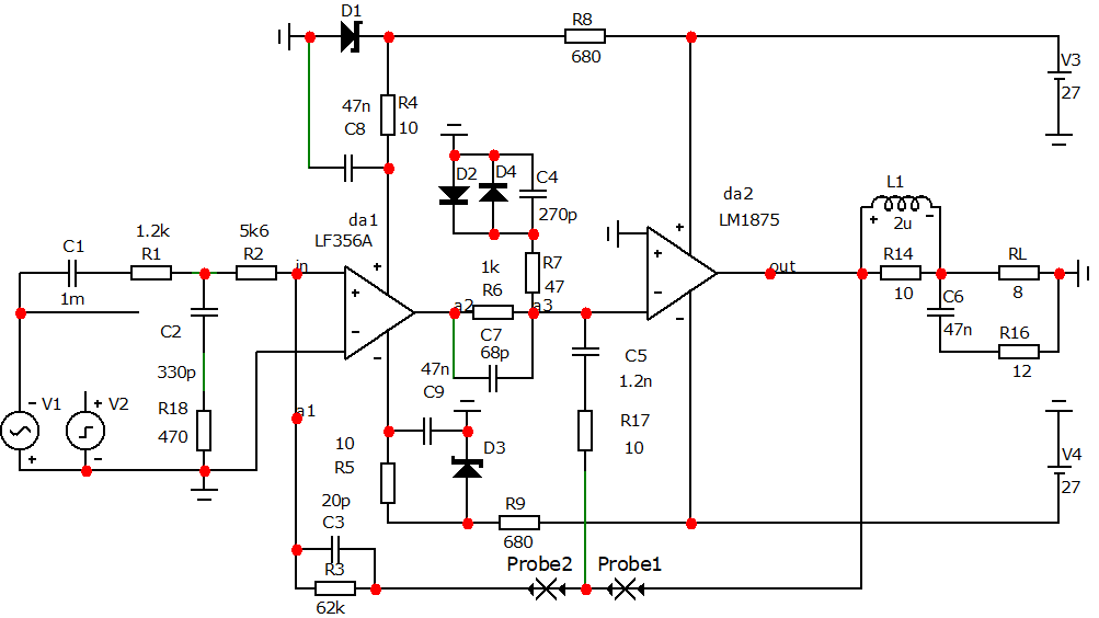

    28.8 KB · Просмотры: 117
Предполагаю, что из общего у них 5 ног, а кристаллы разные...

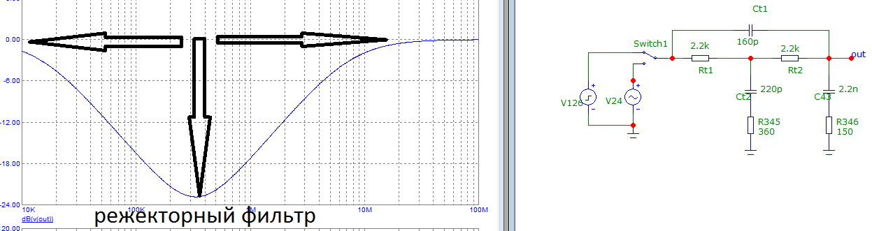

И мне не понятно, зачем нужен режекторный фильтр, кривая АЧХ и ФЧХ на ВЧ. На этих частотах нет звуковых сигналов, что ты будешь усиливать выше 20-100к? С кривыми АЧХ и ФЧХ меандр тоже будет сильно искажен и это дополнительные искажения для точного воспроизведения фронтов сигналов звука. Если ты таким способом пытаешься снизить нелинейные искажения на 20 кГц, то это приведет к отрицательному результату в плане искажения фронтов импульсов, а нелинейные искажения на 20 кГц человек всё рано не слышит. Большинство людей начинают слышать вторую и третью гармоники у звуковых сигналов на частотах ниже 10-6 кГц. Вот до этих частот и надо стремиться снижать искажения. Другое дело интермодуляционные искажения. Они идут вниз по частоте и тут желательно чтобы они были низкими до 20 и возможно даже 40 кГц.

я схему коррекции нарисовал, при которой по идее возбуждаться не должны были.

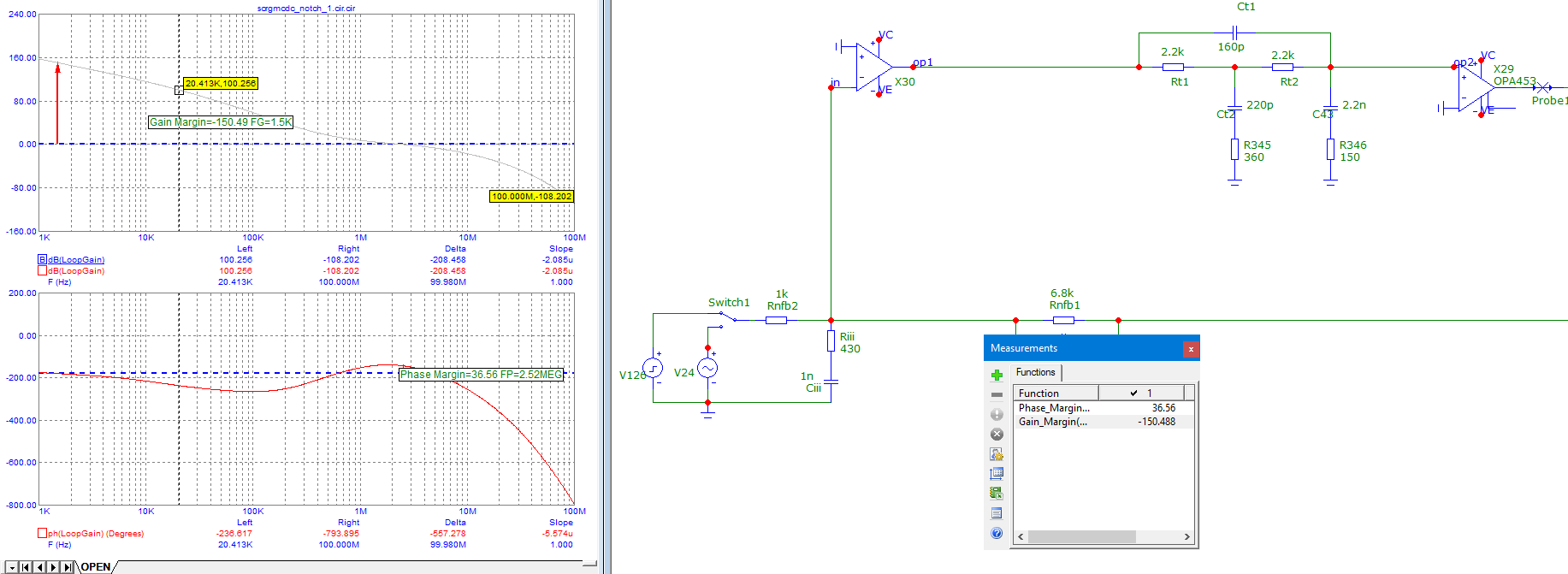

их-то мы и корректиреум, не даем фазе зайти за 180 на частоте единичной передечи петли оос - 1 -10 МГц
вот ради этого весь гемор

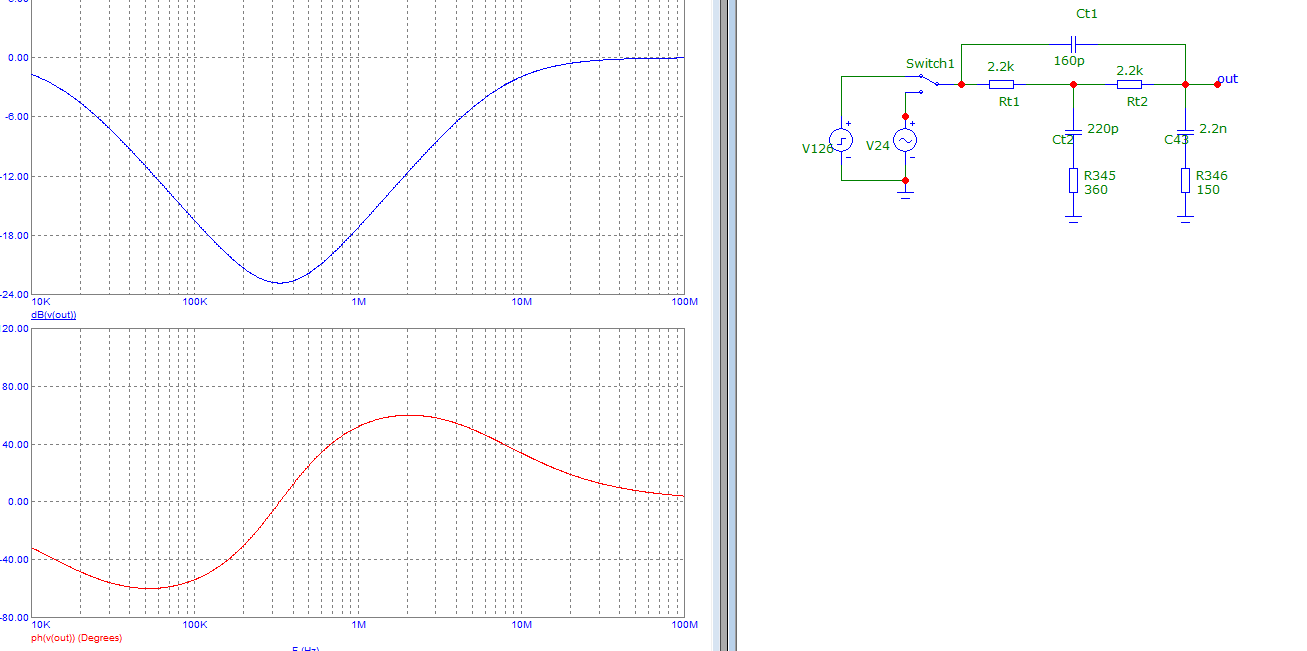

так коррекция рубеж это и есть режекторный фильтр, спрашивай разработчиков.
Я вообще-то принцип объяснял - сохраняем по максимуму усиление на 20кгц, на частоте фед - 1- 10 МГц гоним максимально фазу вверх, усиление вниз.
схематично так в первом приближении.

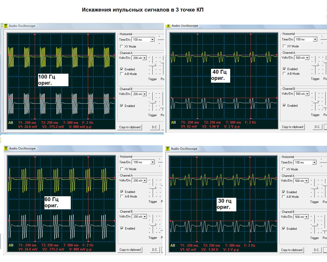

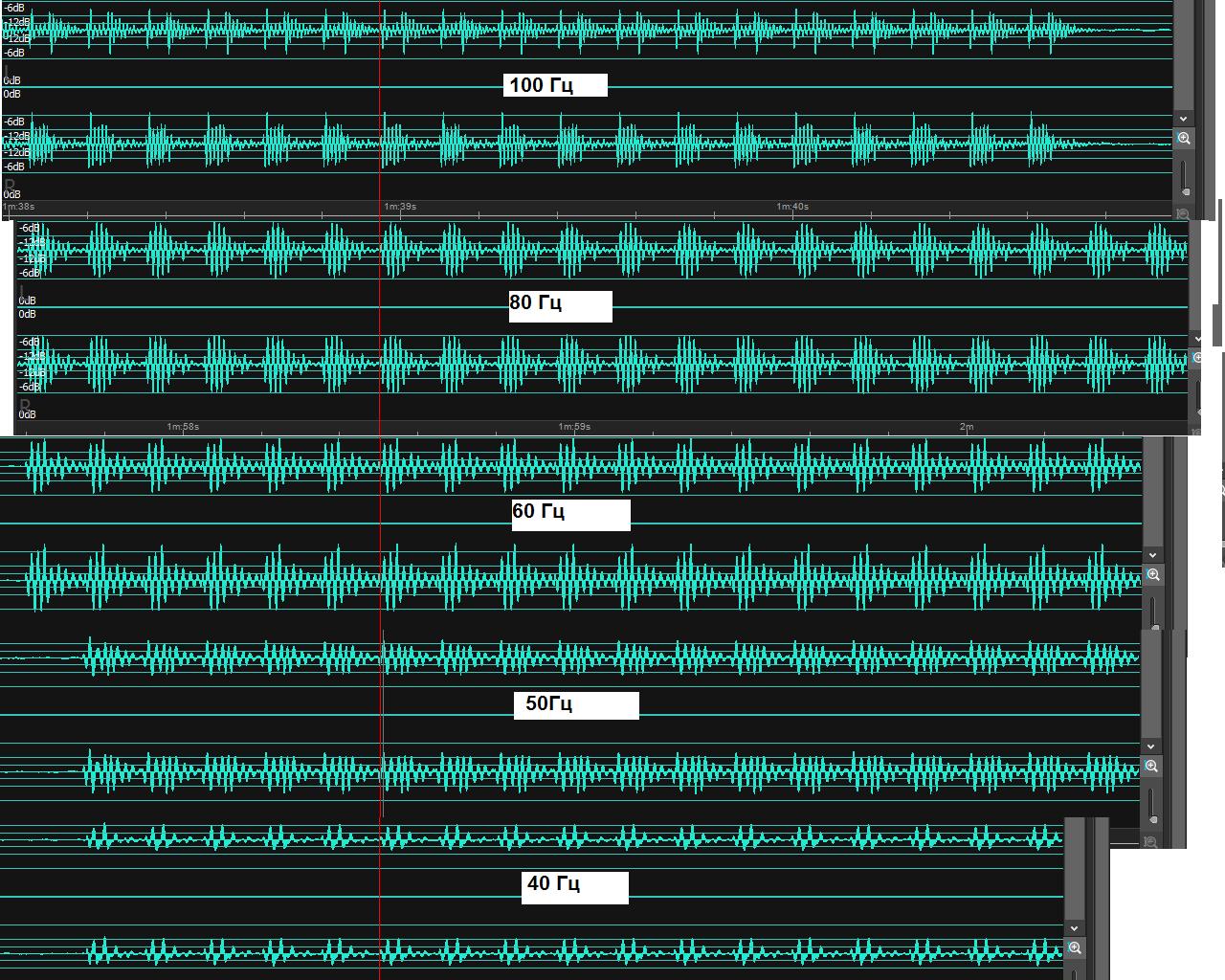

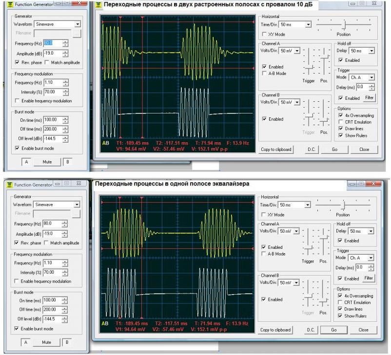

Пойми если АЧХ и ФЧХ становятся кривыми, то импульсные сигналы будут сильно искажаться. Это будет выражаться в том, что на фронтах сигналов может появиться завал или выбросы. Причем выбросы могут быть сложной формы и такие искажения на много заметней для слуха, чем условно снижения искажений, допустим с -40 до -80 дБ на 20 кГц.
Вот тут реальные картинки, как это может быть с импульсными сигналами с заполнением в виде синуса.
Искажения импульсов АС+КП 3.jpg Разрешение импульсных сигналов в КП.jpg Переходные характеристики.jpg
Пойми если АЧХ и ФЧХ становятся кривыми, то импульсные сигналы будут сильно искажаться. Это будет выражаться в том, что на фронтах сигналов может появиться завал или выбросы. Причем выбросы могут быть сложной формы и такие искажения на много заметней для слуха, чем условно снижения искажения допустим с -40 до -80 дБ на 20 кГц.

еще раз говорю-пиши разработчикам композитов - большинство из них по сути режекторные фильтры.
даже подавляющее большинство.
Фронты импульсов формируются ультразвуковыми составляющими меандра. Звуковой сигнал принципиально не импульсный в том простом понимании, что ультразвуковых составляющих в принципе не содержит, а без них он импульсным считаться не может.
Если у тебя нет исключительной маньки слушать ультразвук, как Бэтману, то на искажения фронтов можешь забить вьетнамский огурец на 50 сантиметров.
Искажения переходной характеристики будут для компонентов сигнала в полосе частот, где АЧХ и ФЧХ имеют форму отличную от ровной горизонтальной прямой. Если высшие гармоники в спектре входного сигнала ограничены частотами порядка 15-20 кГц, то полоса частот УНЧ без искажений АЧХ и ФЧХ, при которых практически будут отсутствовать переходные искажения должна быть примерно в три раза выше этой частоты, где-то до 45-60 кГц. Тогда меандр на ВЧ частотах (или пачки синусов с заполнением 15-20 кГц) будут иметь прямоугольную форму без заметных завалов фронтов или выбросах на них. Для хайреза полоса работы УНЧ должна быть пропорционально выше, примерно до 120-150 кГц. При сужении полосы работы УНЧ ниже 45-150 кГц для соответствующих высших гармоник в спектре сигнала будут переходные искажения (на сигналах типа меандра, у которого спектр имеет гармоники до ультравысоких частот), которые будут слышны в виде специфической окраски звука - его "cмазанности или звона". Особенно эти искажения заметны у усилителей класса D. Поэтому, несмотря на формальные очень впечатляющие параметры по нелинейным искажениям, графики меандов у усилителей класса D, и собственно сам звук, сильно уступают графикам и восприятию звука усилителей АВ и А класса. Примерно с 4-6 кГц компоненты и фронты сигнала получаются искажены по огибающей звукового сигнала. Эта огибающая имеет импульсный вид в виде резких перепадов уровней сигналов примерно с д.д. до 30-60 дБ (сигналов с пластинки). И слух людей позволяет регистрировать искажения этого типа относительно небольшого уровня. Призвуки в виде звона уже слышны примерно с 3-5% уровня выбросов сигнала на меандре. И, наоборот, если АЧХ усилителя имеет заметный завал на ВЧ (порядка 3-6дБ), то такой звук воспринимается как смазанный, не четкий - в виде каши на ВЧ.
